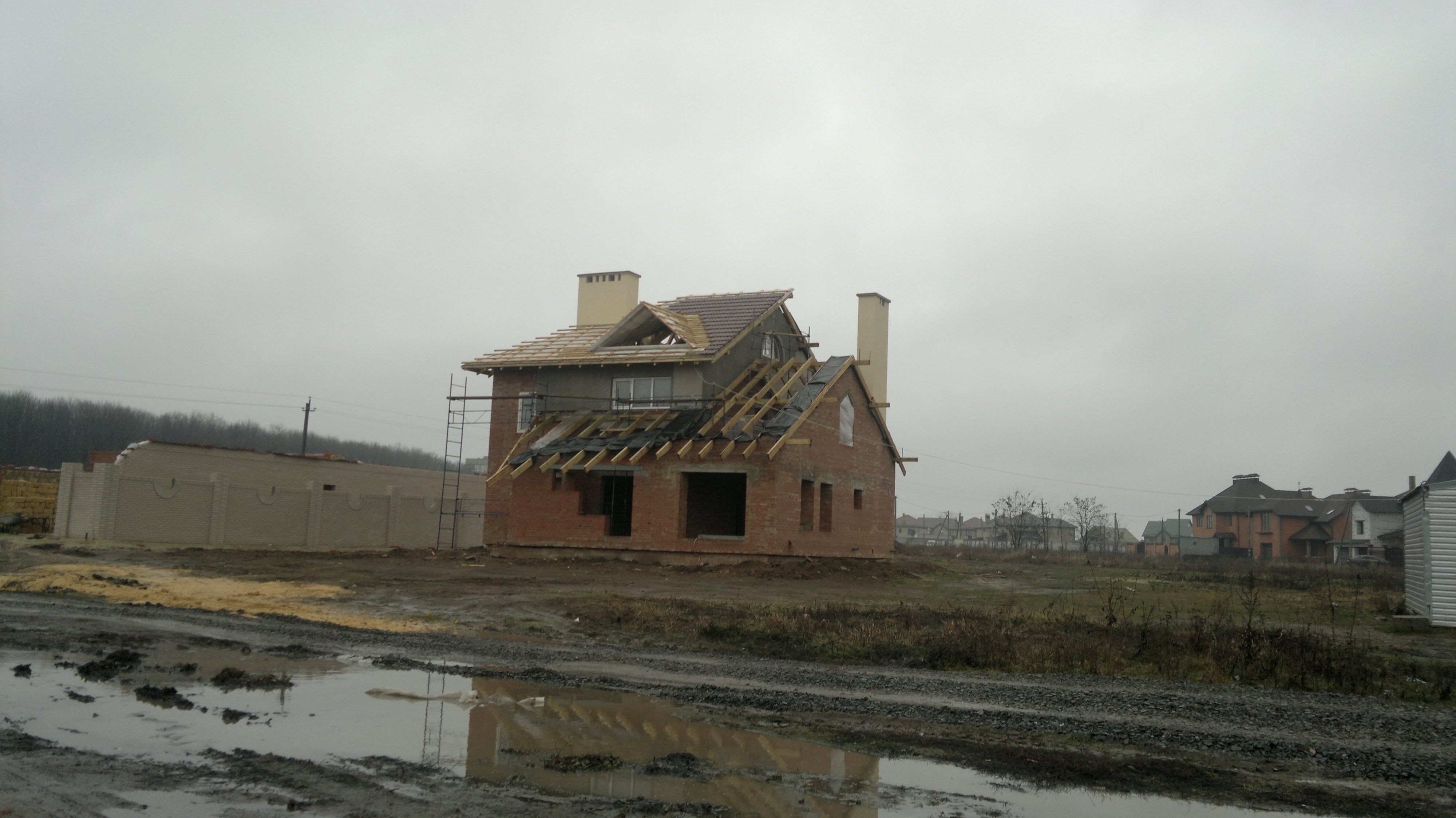

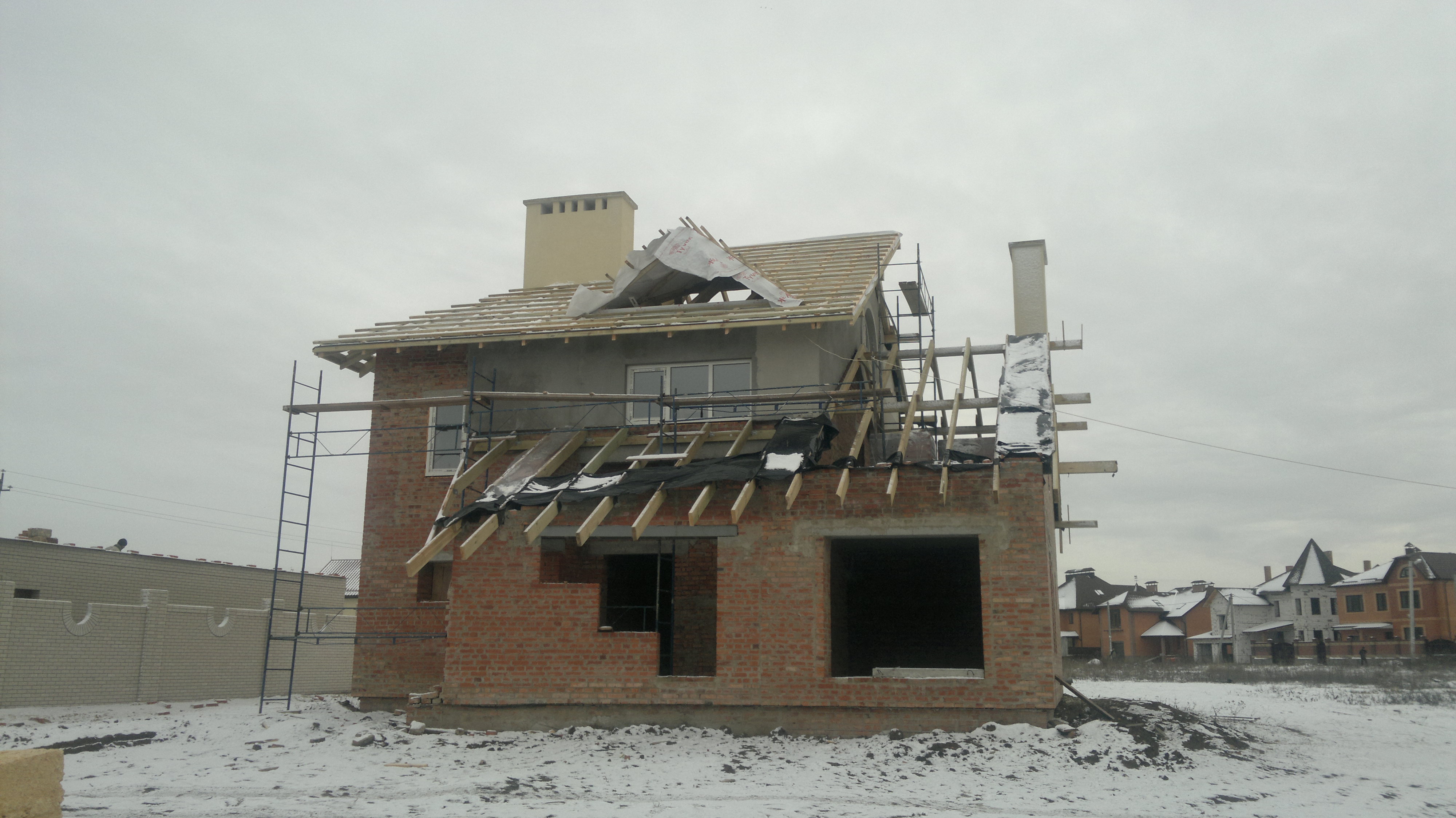

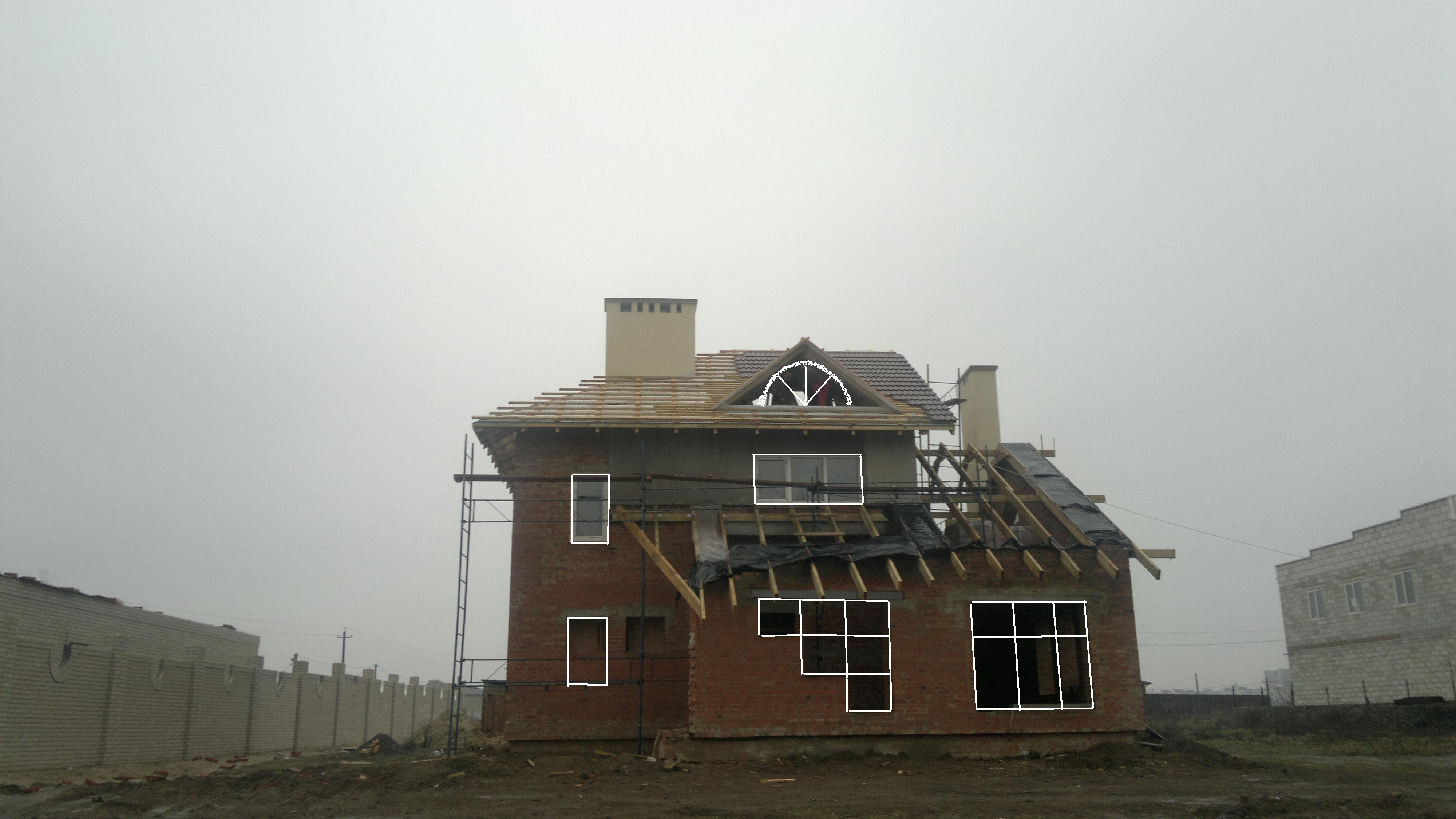

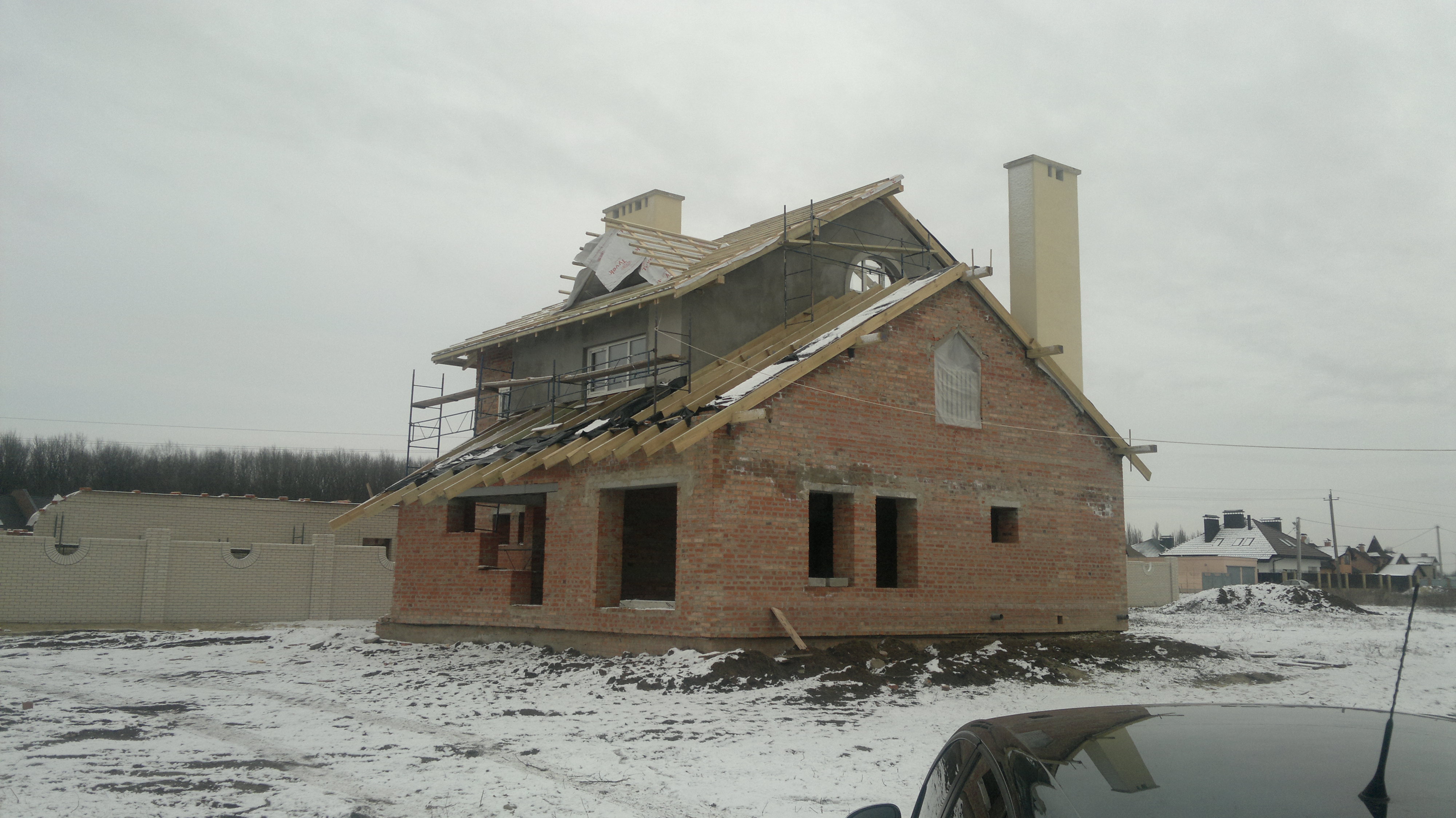

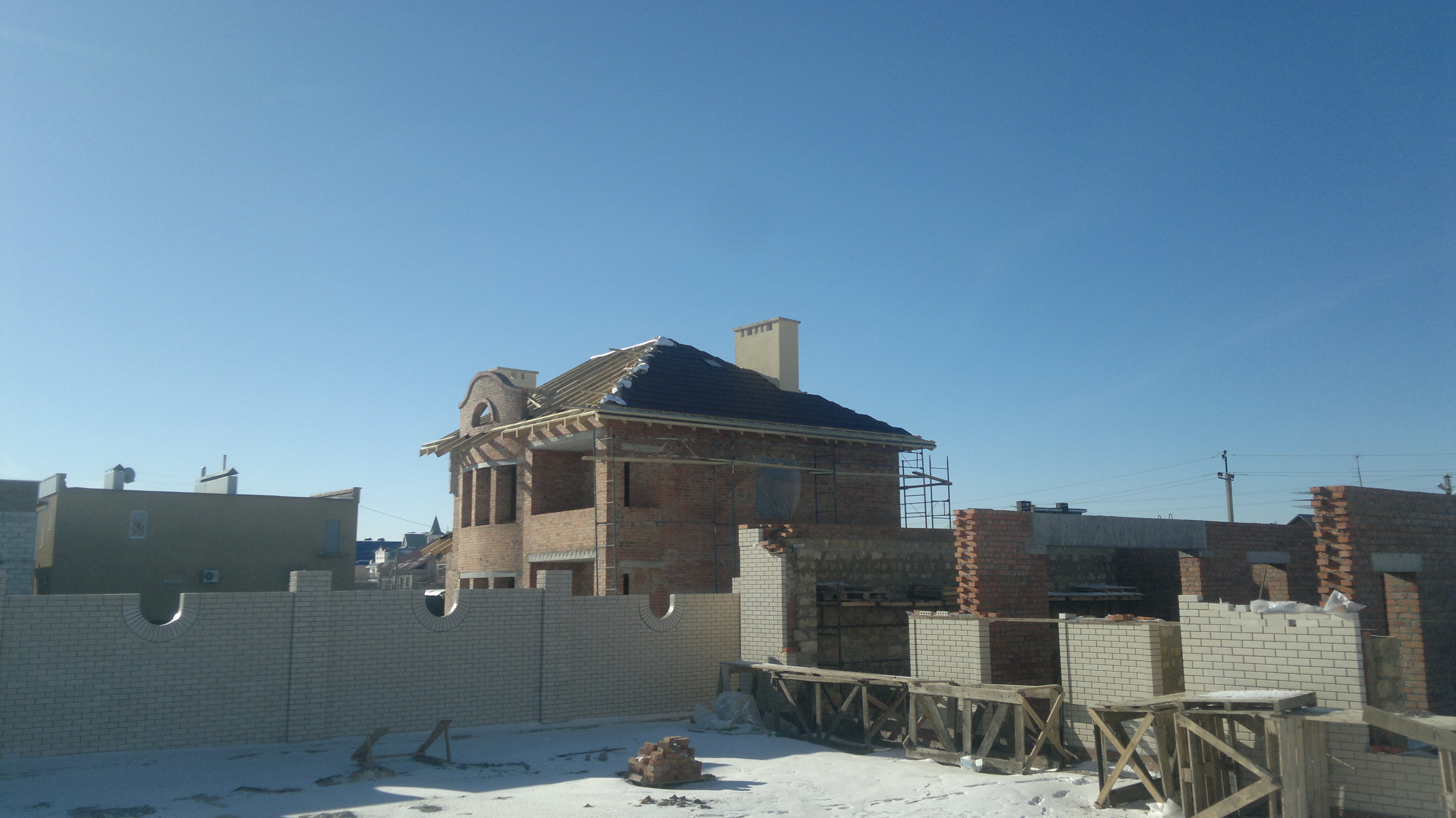

О выборе материалов кровли
В формировании мировоззрения на кровельное покрытие главную роль сыграл факт первоначального намерения строить дом с мансардой. Исходя из этого чуть ли не единственным (есть разумеется подозрение, что сланец так же был бы хорош :) ) правильным материалом для мансарды оказалась черепица.
Ключевые аргументы "За" :
- хорошая шумоизоляция (жизнь без барабанной дроби дождя);
- хорошая устойчивость к температурным (мороз-жара) и другим физическим факторам (влажность, ультрафиолетовое излучение и т.д.), обеспечивающая лучший микроклимат в мансардном помещении.
Также были весомы: экологическая чистота, долговечность (до 100 лет эксплуатации), ремонтопригодность (можно заменить отдельные участки), ликвидность вложения и высокие эстетические характеристики.
Единственное смущающее – это цена. Вникнув в возможные варианты: композитная, цементно-песчаная, керамическая – пришли к выводу: первый – имеет низкие качественные, эксплуатационные характеристики и поэтому не годится; последний отпадает из-за высокой стоимости.Но…

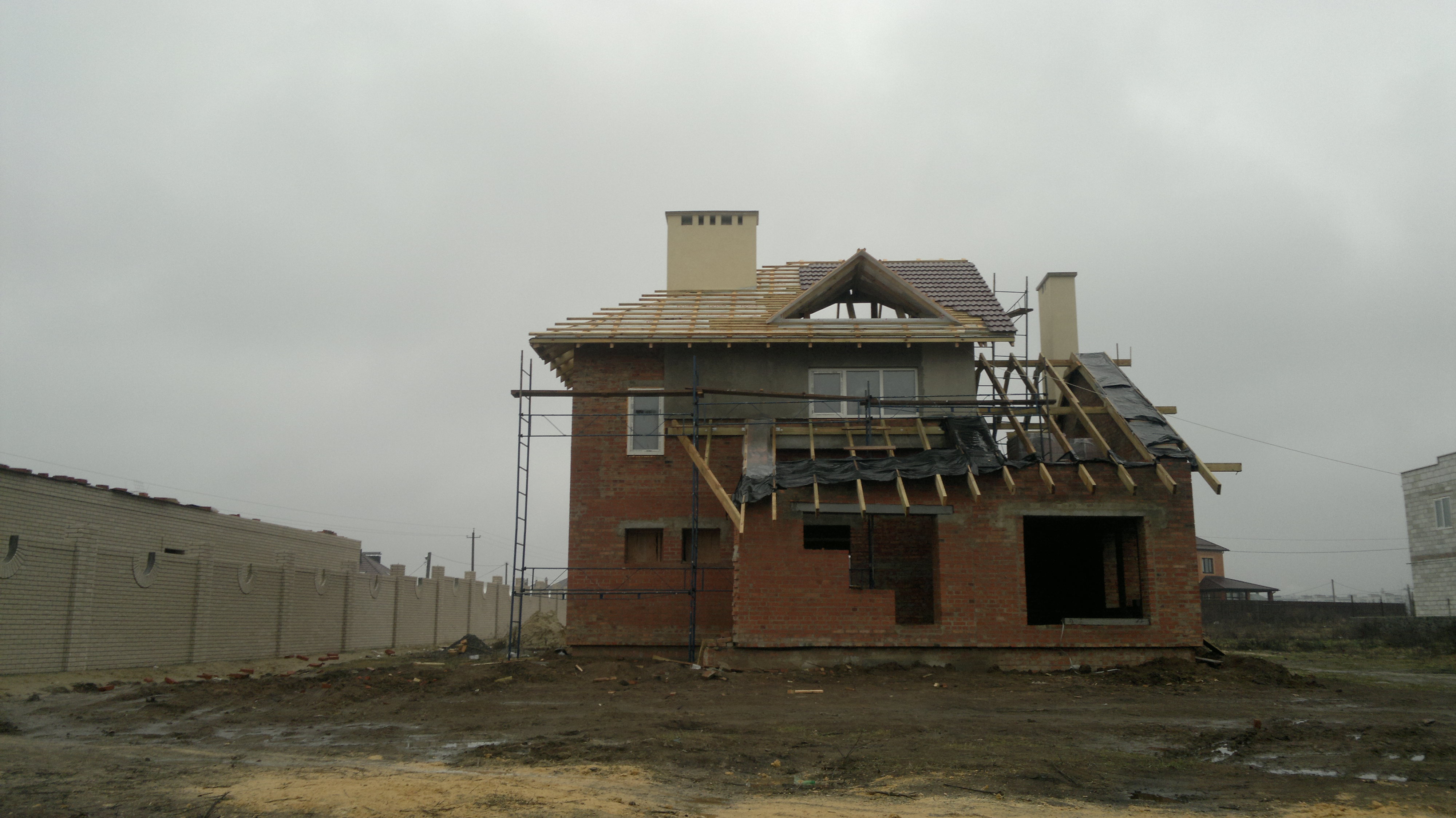

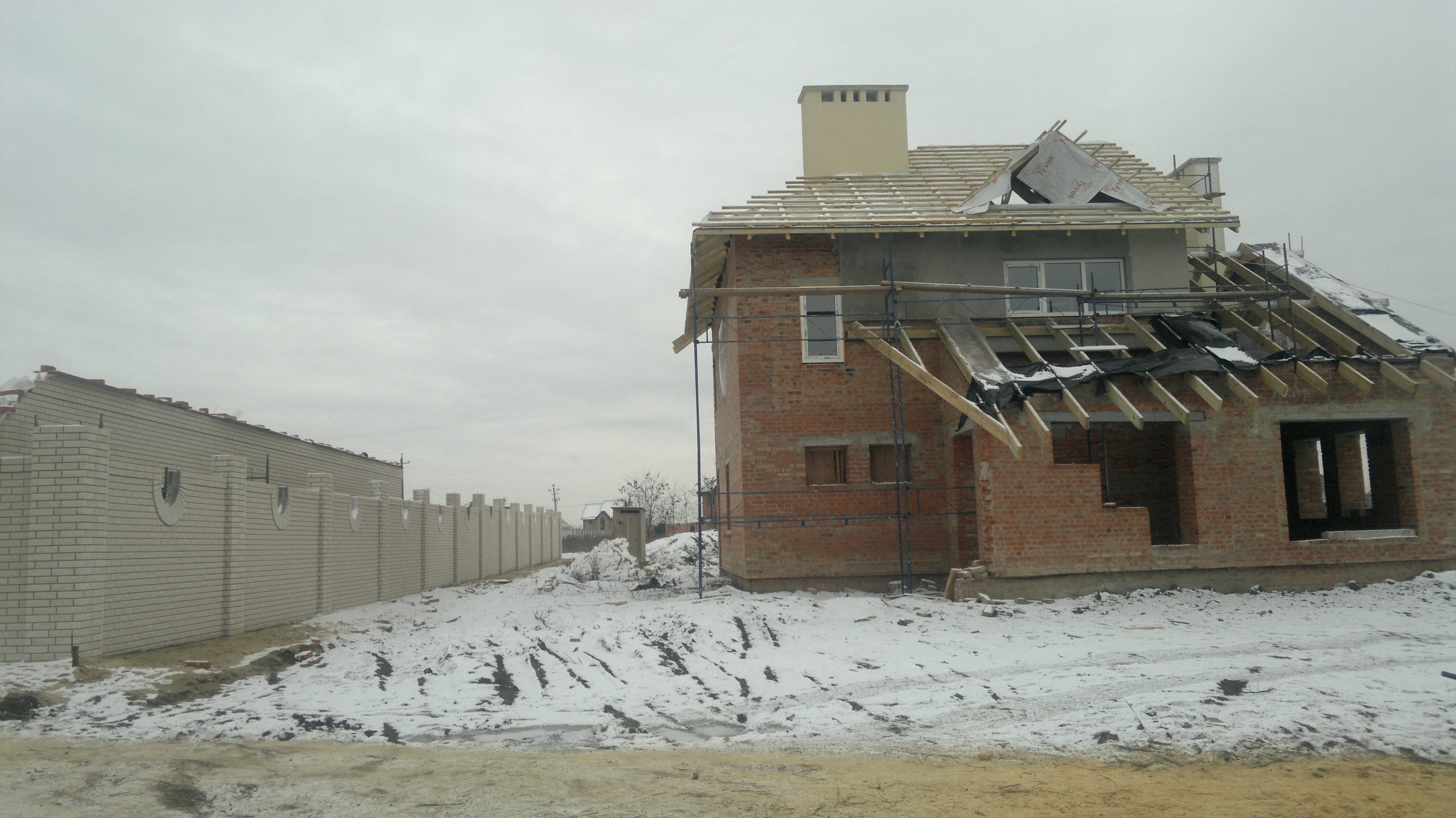

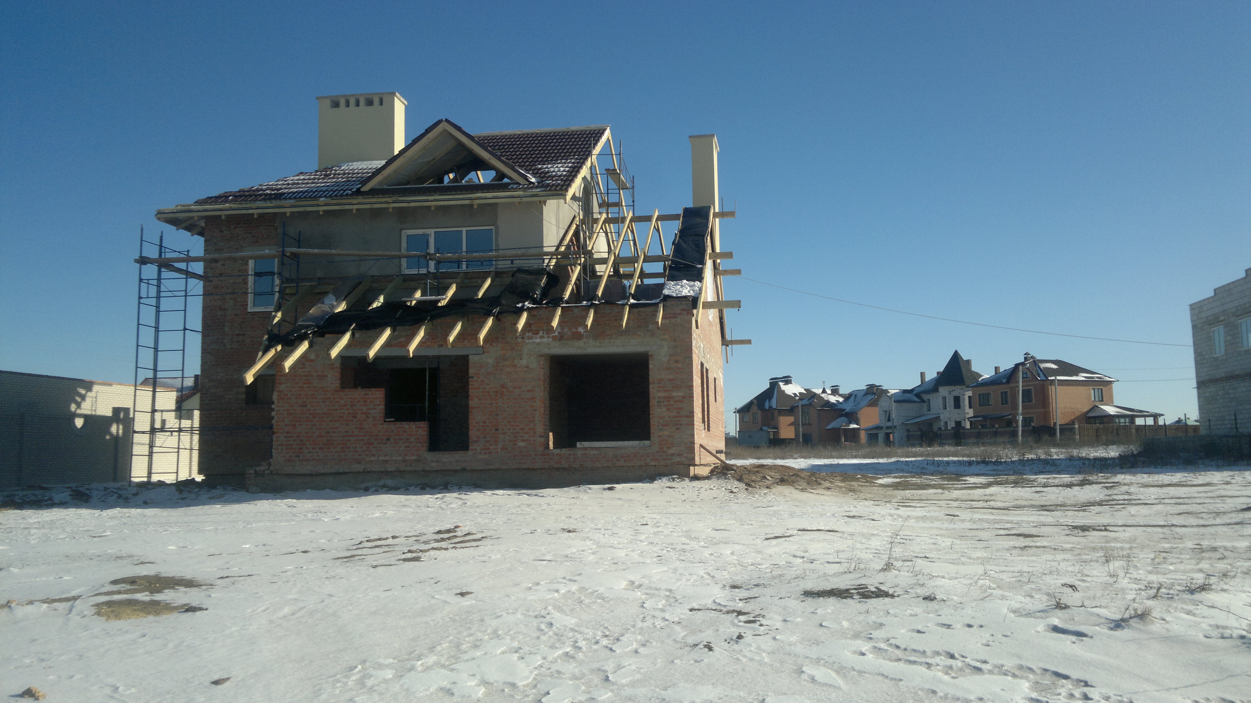

«Крыша», а именно черепица и большинство аксессуаров к ней были нами куплены за полгода до фактического начала строительства - 30 ноября 2012 года.
Почему так? Имелось два аспекта: материальный и психологический.
По натуре мы не коммерсанты. И принято решение, что нам выгоднее купить в «несезон», сторговавши большую скидку. С психологической стороны же, было опасение, что при общепринятой последовательности закупки материалов фундамент→коробка→крыша, нам по факту просто может в нужный момент не хватить всей денежной массы сразу на покупку желаемого (ну, как у нашего соседа :) ). Но,
кто не рискует, тот не пьет шампанского!
Рискованные моменты сводились к необходимости 100% предоплаты дистрибьютору товара, который сможешь забрать только через полгода и в последующей необходимости где то хранить купленное.
Представительство «Тондах» в Украине действительно на тот момент делало акцию на товар будущего сезона на продукцию завода в Венгрии – фактически последний день акции 30 ноября. В этом мы убедились, поговорив напрямую по телефону с главой представительства в Украине (находится в Ужгороде). Так же он подтвердил «лигитивность» и порядочность в этом вопросе представленных на сайте дистрибьюторов.
Как Вы догадываетесь, многие наши друзья подвергали сомнению эту аферу с предварительной 100% предоплатой: мол, даже депутатов верховной рады повсюду в закупках кидают и те порешать потом не могут; опомнитесь, вы че хотите благотворительный взнос кому то сделать; где гарантии и т.п.
А «крышу черепичную» то по лучшей цене то хотелось очень…;).
Принято решение рисковать «по Сталину», то есть без потери бдительности
Как покупалась "крыша крематорию"
Первым дистрибьютором просчитавшим оную в разных видах черепицы и месяц "работавшим" с нами, отвечая на вопросы и комментируя наши сомнения, был ООО "Альвис".

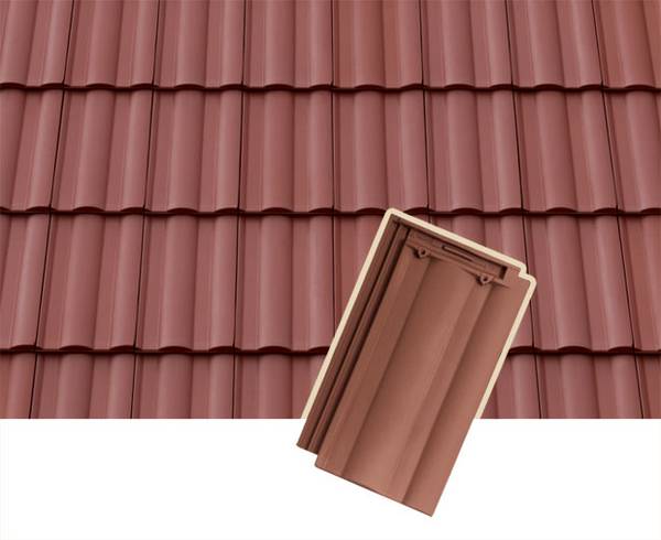

В конце концов остановились на черепице:
- «Твист»: одна из самых недорогих моделей, крупномасштабная, несложная в укладке, плоская (нам такая больше по дизайну подходила, нежели волна).
Характеристики и свойства: полная ширина (мм) 300; полная длина (мм) 500; ширина покрытия (мм) 255; длина покрытия (мм) 370-425
Масса (кг/шт.) 4,4; масса (кг/м2); расход (шт/м2) 9,3-10,6; минимальный уклон крыши (градусы)) 30; шаг обрешетки (мм) 370-425
- коричневая - наш "13" (большинство домов вокруг имели коричневые крыши – решено было учесть фактор окружающего пространства; классический цвет, актуальный навсегда).
- покрытие ангоб (любим старину «со мхом», но ангоб, «вплавленный» в черепицу практичнее…неизменность цвета).
Так же приятно, что срок эксплуатации от 80 до 100 лет,письменная гарантия 33 года, морозостойкость более 200 циклов.
Супермегаопытные кровельщики№1 пригласили на объект, где они укладывали именно такую черепичку: подержали в руках - устроило, посмотрели на дом (как оказалось на соседней улице с нашим :)) – понравилось и даже вдохновило!
Всем интересно застройщику продать или хотя бы спосредничать…
Кровельщики №1 тоже не удержались и предложили пересчитать нашу крышу в ЦПЧ Браас. Результат: почти в 2 раза дороже от подсчитанного ООО «Алвис». Показали наш расчет. Кровельщики№1 опять предлагают пересчитать у другого дистрибьютора…. Пересчитываем у их человека в «Технониколь»: нам показывают, мол скидку вам сделали на рядовую черепицу, а скинутое добавили в доборные элементы…, предлагаем такое (меньшее разумеется :)). Разговор с ООО «Алвис»: Ребята, мы о вас так хорошо думали…, а вы усЕ в доборные элементы добавили… Ответ: Не вопрос – и разумеется еще меньше цена. Звонок человеку в «Технониколь»: Спасибо, но «Алвис» исправились и лучше цену предлагают. «Технониколь»: Какую? ... Мы за столько еще можем предложить – приезжайте подсчитаем окончательно со всеми другими элементами кровлю. Едем, считаем, берем время на окончательно подумать. Через два часа звонит «Алвис»: мол, что вы решили? Мы: Спасибо, но «Технониколь» сделал нам предложение, от которого мы как-то не смогли отказаться…. «Алвис»: мы месяц с вами «работали», так не годится - и следующее интересное предложение :). Звоним «Технониколь»: пардон, но нам еще более интересное предложение «Алвис» сделал – звиняйте…. На том конце провода: мне надо посоветоваться с директором. Через время – очередное и еще чуть более вкуснее :). Опять «Алвис»…. Снова «Технониколь». И еще кружочек…:D. В торгах шло о цене всей керамики и доборных к ней с учетом доставки и последующего (безплатного, ясень пень:)) хранения...
В конечном итоге «мы вышли замуж за «Технониколь». Хотя у «Алвис» окончательная цена была на 500 грн ниже, они однозначно матерей «Технониколь», и даже нравились мне больше. Но у последнего, в нашем конкретном случае, оказалось более выгодное географическое положение: решили мы, что если что, то нам удобней будет ездить «морду бить» Ж-).
Для оплаты окончательного счета «взяли ключ от квартиры, где деньги лежат» и стали подсчитывать доступные для траты деньги: совпадение или судьба, но наших денег оказалось ровно столько сколько в бАмажке написано было плюс на услуги банка….
Подытог: сложилось впечатление, что «Технониколь» так демпенговал, что бы и в целом объемы продаж подтянуть – ООО «Алвис» все же профессиональнее работал, если кто надумает воспользоваться услугами….
Далее было полгода ожидания момента истины... - приезда черепицы.
Сотрудничеством с "Технониколь" так же остались довольны: выполнили обязательства полностью, согласно договору, в полном объеме. В последний день хранения складские работники разбили один конек - заказали и довезли его за счет "Технониколь". Как не удивительно, но при транспортировке, разгрузках-погрузках, хранении на складе "Технониколь" боя не было вообще!
Данное упущение в последующем исправили кровельщики-греки... :)

...январь 2013 -
кровля продолжала делаться: закончили стропилку, накрыли кровельной мембраной... С каждым днем мы все реже и реже смотрели на сайт погоды и на сердце становилось радостнее :).
Еще кровельщики№1 порекомендовали под черепицу ложить мембрану.
Черепица является долговечным материалом, отсюда возник правомерный вопрос о сроке службы кровельной мембраны.... Исходя из этого кровельщиками№1 была нам рекомендована французская Tyvik...
Сложно сказать где истина, но в глубине души продолжает казаться, что старый "поленный способ" с жестким настилом надежнее (ну, это как с толстыми кирпичными стенами: дорого и крепко :) ).
А недавно просмотренный на ютуб ролик "про то как у них в Германии" с использованием экологических материалов фирмы Steico (Германия) заставил просто глотнуть полный рот слюны :):
... В виду внесенных изменений появилась "головная боль": какую раму вставлять в треугольную люкарну... Круглую или все же треугольную?
... а черепичка все укладывалась и укладывалась... :).
Соседский дом также "подрастал" :).
