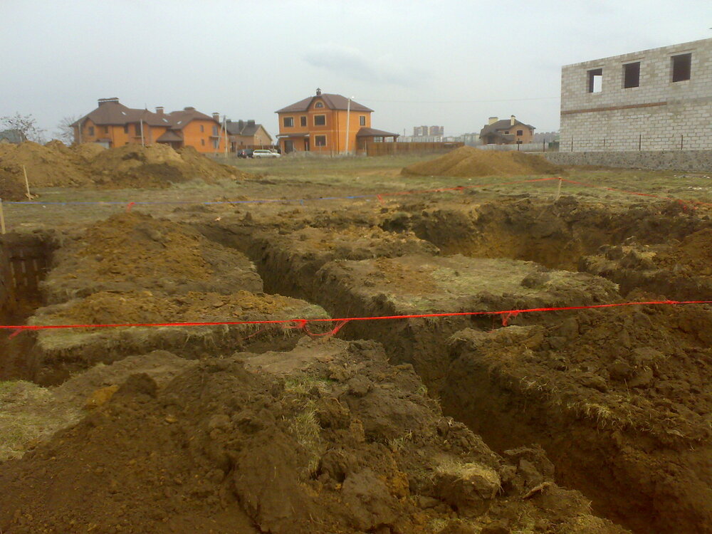

Кому надо для сравнения: разработка грунта вручную - 120 грн/м3, разработка грунта экскаватором (Беларусь) – 250 грн/м3, устройство монолитной ленты 100 грн/м3, монтаж блоков ФС 30 грн/шт, кирпичная кладка 1,00 грн/шт "он инклюзив"....
Материалы, использованные нами в нулевом цикле, не отличались экстравагантностью. В табличке уже ставшие историей цены.
дом 1.xls

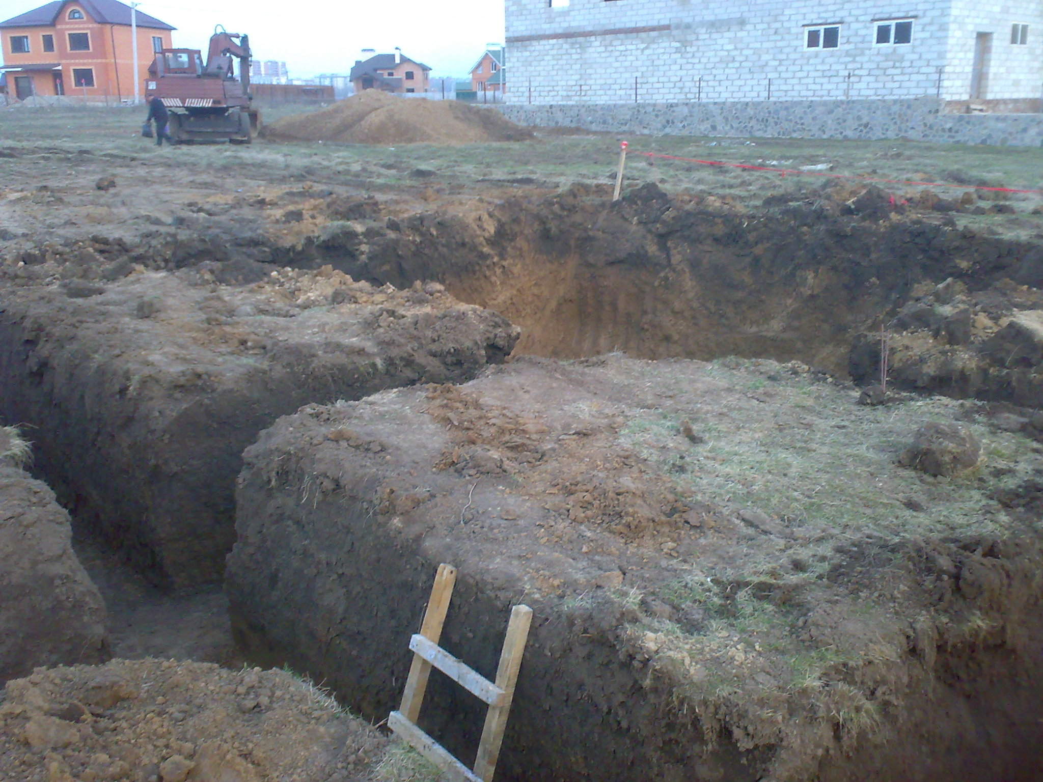

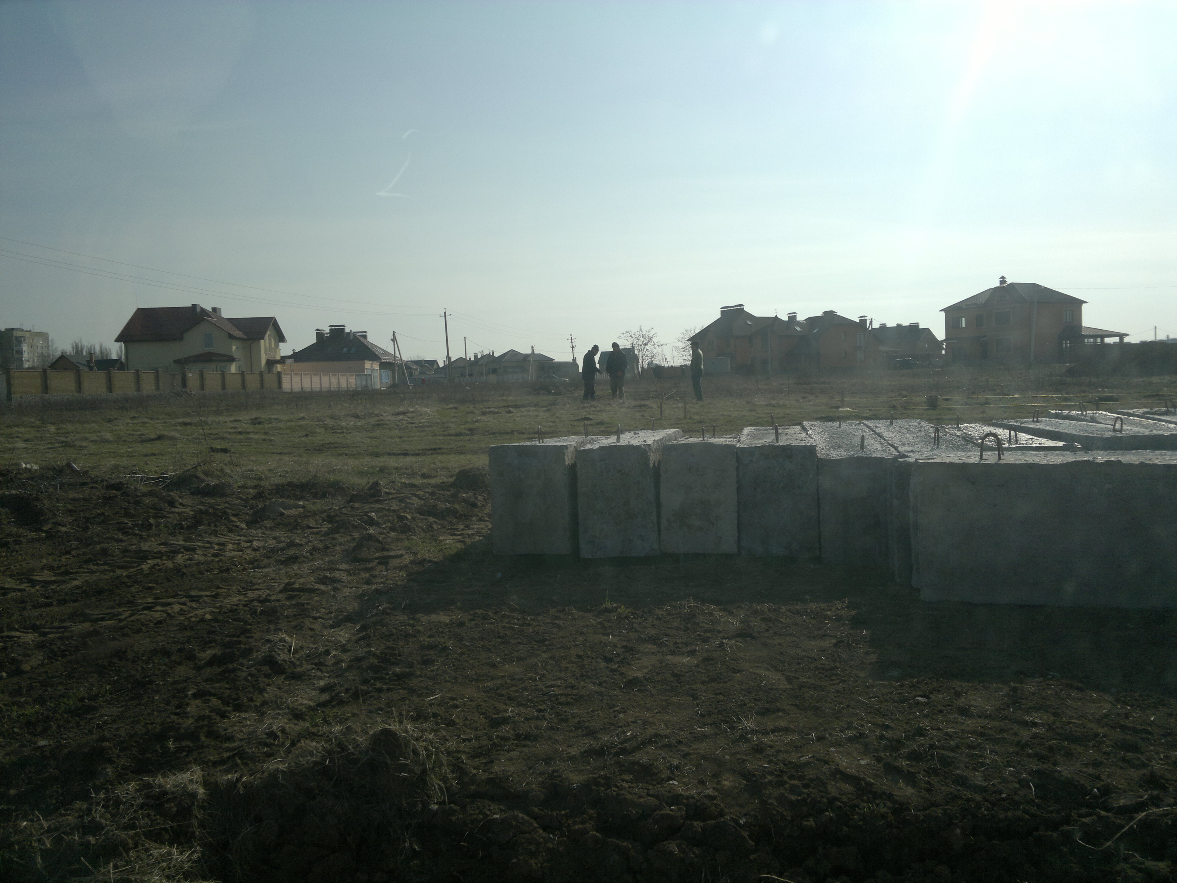

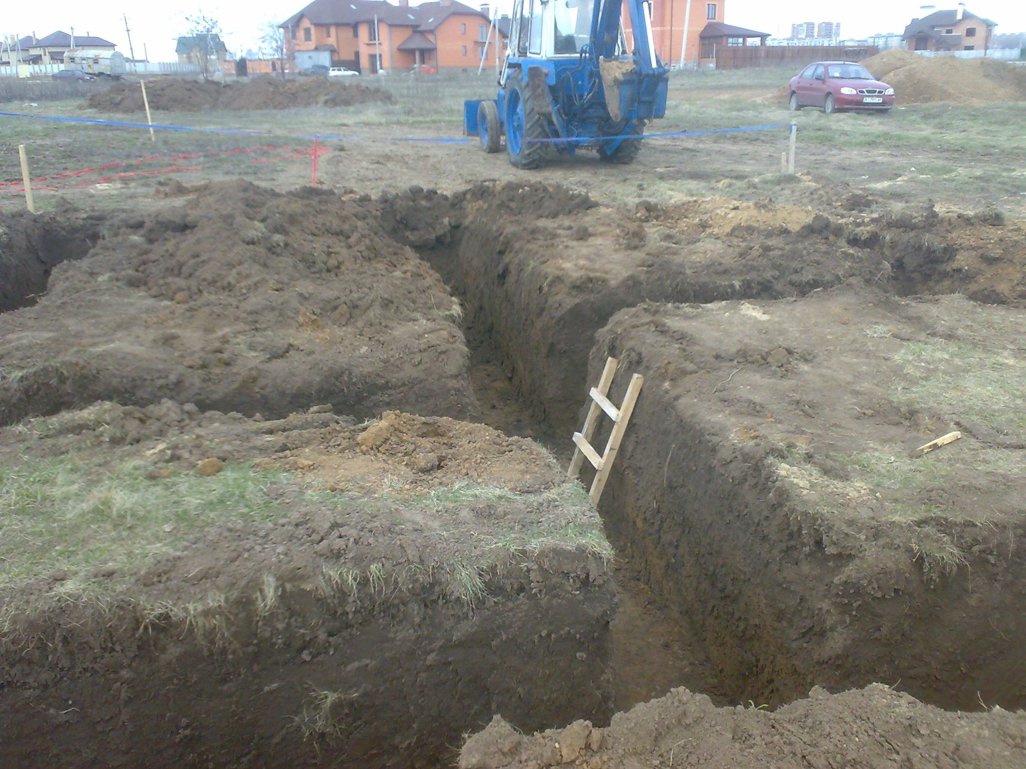

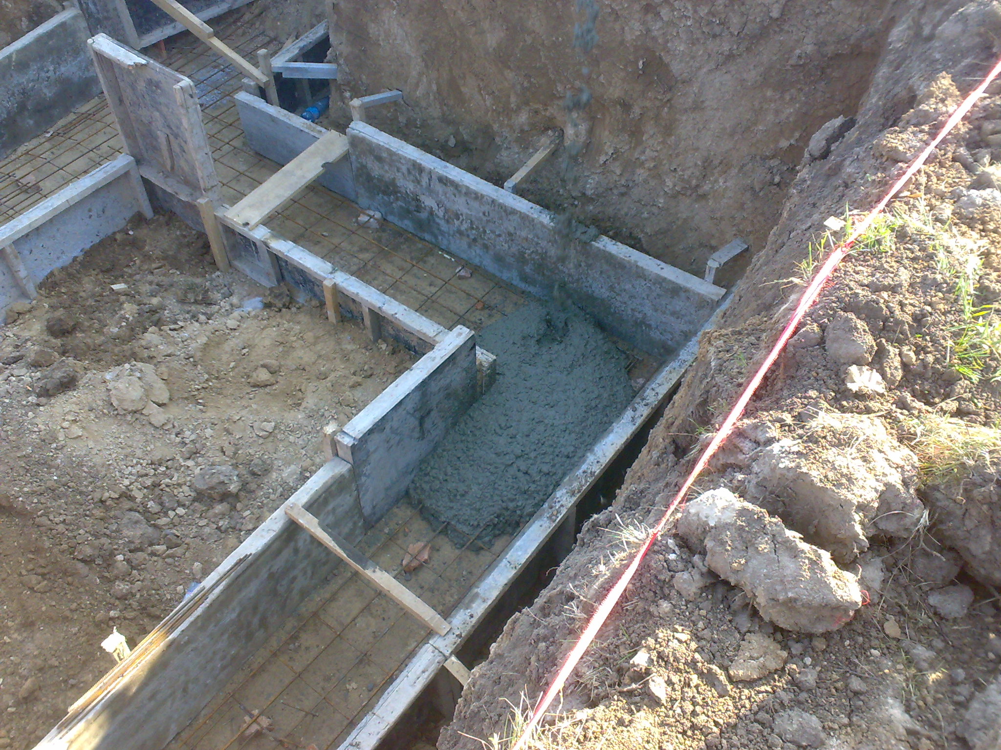

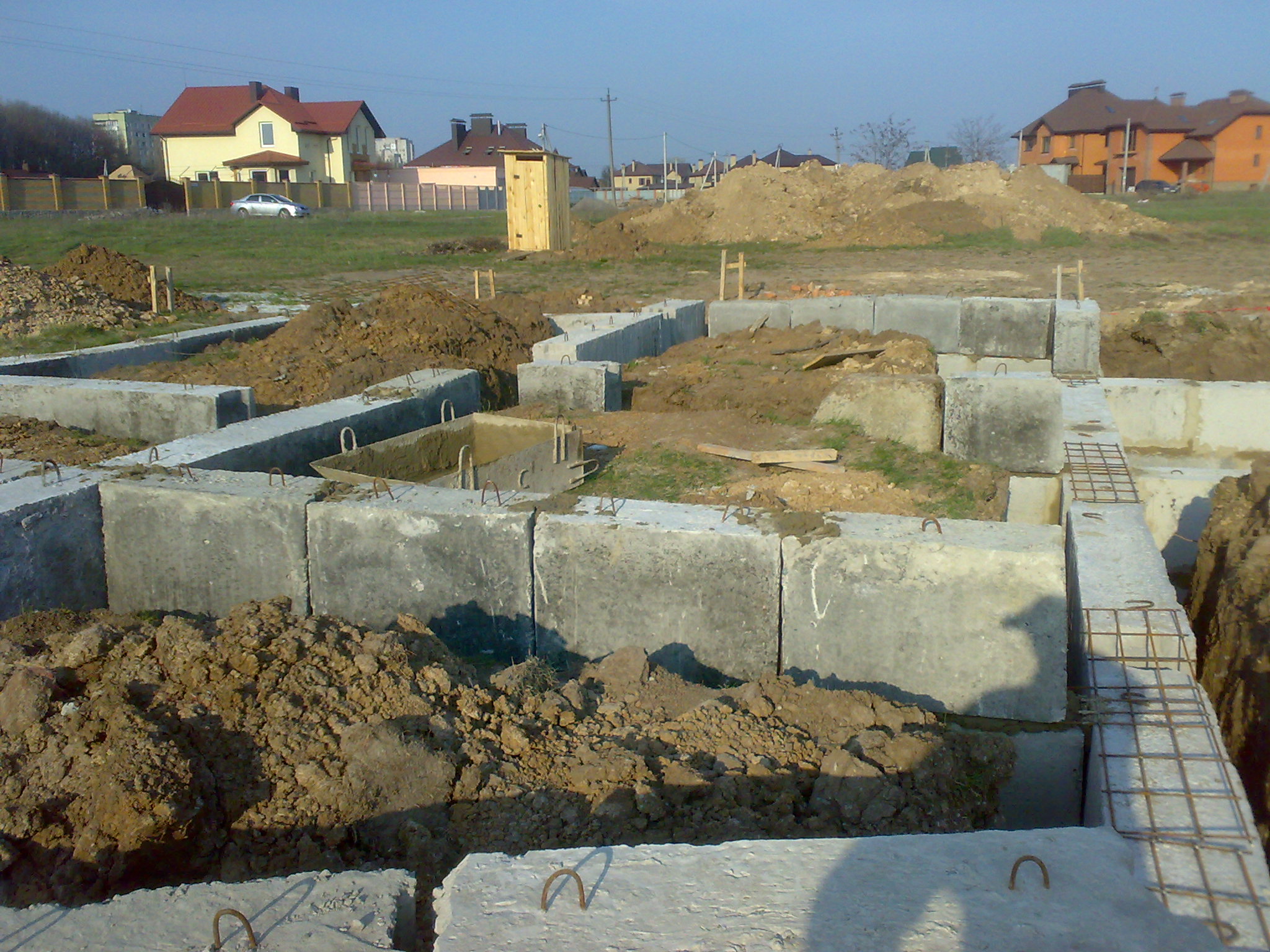

Нулевой цикл был закончен в удобоваримые сроки: 10.04.2013-13.05.2013. Все ординарненько и скромненько :). Квинтэссенция: Грунт глина. Глубина фундамента 1,80м. Бетонная лента. ФС блоки. Цоколь - забытовочный кирпич. Подвал 10м2 глубиной 3м. Гидроизоляция подвала – обмазка праймером (воды глубоко – 17м). Утепление на данном этапе не производилось.

Итог происшедшего: последующую неделю Идеальный с двумя рабочими первой фирмы за свои личные денежные знаки размонтировал фундамент тамбура (на его счастье ФСБ и кирпич, а не монолит), перелил ленту и так в обратном порядке… - короче он на нашей стройке ни копья не заработал, а даже как-то наоборот. Тамбур состоялся в первозданной проектной геометрии :).

1) Застройщику учиться читать проект (желательно до стройки, а не после). 2) Никаких Авторитетов – рулетка и контрольный замер форевве. 3) От и до с секундомером присутствовать на всех работах почасово оплачиваемой крупной техники (экскаватор, кран и т.п.). 4) Если транспортировка манипулятором почасовая – сопровождать манипулятор от и до объекта. 5) Мониторить цены на технику-материалы и самостоятельно согласовывать/делать заказ. 6) Проверять и принимать, фотографировать участки скрытых работ.
это безусловно правильно. именно рулеткой я отловил что у меня украли 10см погреба/предбанника, но блоки не заставил перекладывать. уменьшил толщину стены предбанника, благо там она самонесущая.
Но, все же есть вопрос - как можно было пронести 175см (!) Это ж и без рулетки должно быть видно :oops:
А вот это не многовато? У него же ковш большой! Это сколько выходит час?
видимо ТС чтото напутала. либо этот экскаватор отбивается за 400 кубов работы :D
зы. либо такая надбавка ... за копку крематория
