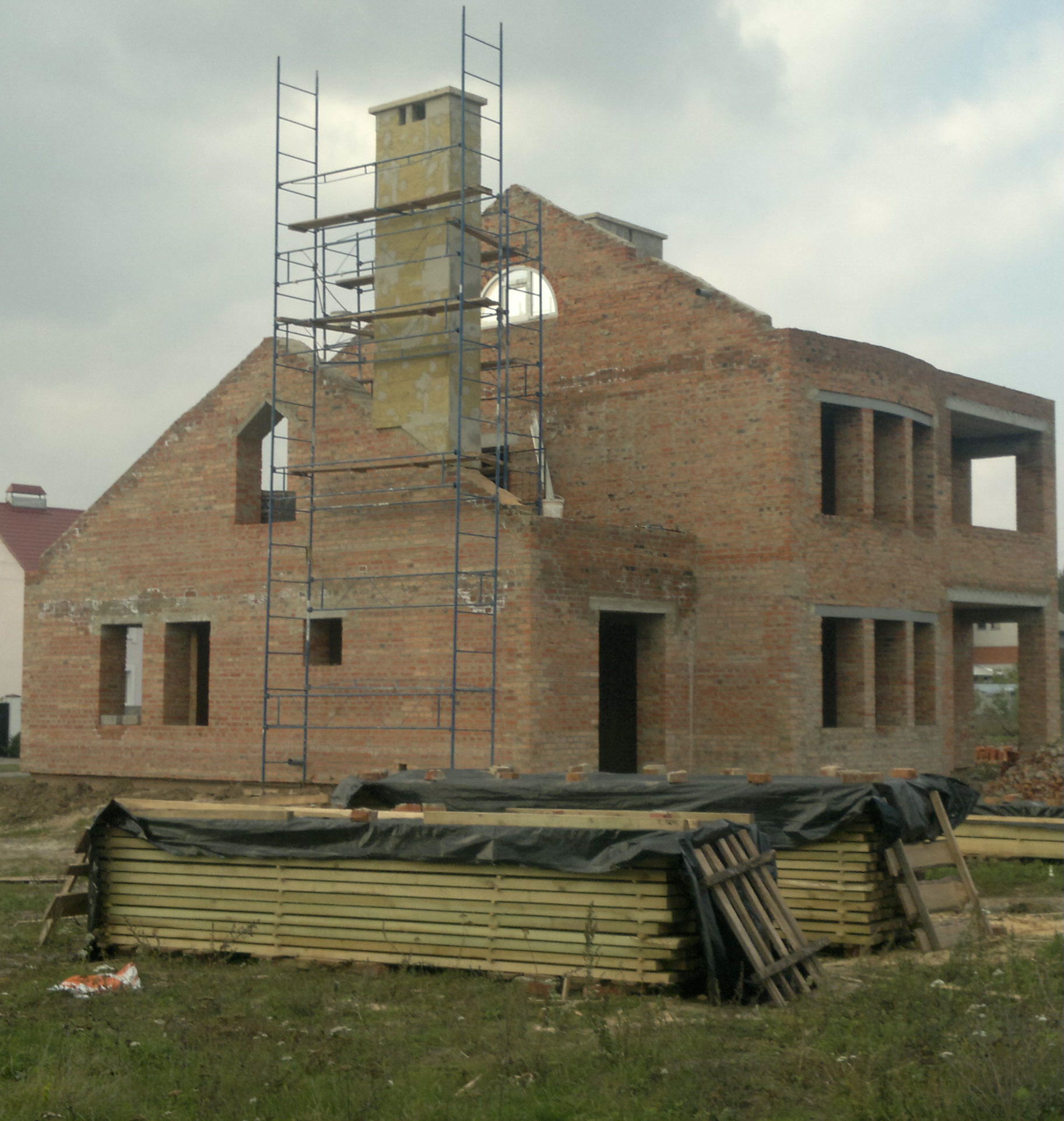

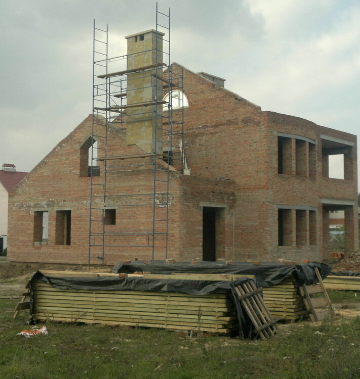

Завезли полученный кровью пиломатериал на объект, складировали на брусы и прокладки, накрыли черной пленкой. Обработка польским титан3с из распылителя. Обработанный лес голубого цвета получается :) - крышники №1 молодцы :): оперативно, качественно, без вопросов. На сутки - покой.
В пятницу едем опять на лесопилку. Старая картина: наш лес не пилили. Ребята работают над чужим заказом: "Нам что сказали, то мы и делаем. Ваш в воскресенье может будем начинать. Ну может к вечеру понедельника и допилим". К ВЕЧЕРУ ПОНЕДЕЛЬНИКА! Это уже 23 сентября..., а изначально мы стропилку 16 сентября должны были начать. Без слов. Звоним вурдалаку. Два раза. Обещает через полчаса подъехать. Подъезжает. Больше часа горячих разговоров. В ходе оных он нам заявляет, что завезенного леса не хватит на наши брусы:o. Разговоры продолжены и в них включается начальник лесозаготовки, поставившей нам кругляк. После телефонной дискуссии с вурдалаком он нам перезванивает и говорит, что объяснил мол, что должно хватить и вурдалак с ним согласился. Возвращаемся к вурдалаку: " Нет не хватит и все" , "Не! Щоб я у такой скандальной женщины дрючок украл - та никогда!", "Не шо Вы! Що б мы не правильно попилили!! Та Вы гляньте пойдите, як на других лесопилках пилять!! Який там выхид лесу!!!". Бегаем перемеряем диаметры оставшихся бревен. В пересчете из действительно имеющихся в самом деле необходимого количества брусов не получится. Понимаем, что, если он и распустил толстые деревья нерационально, напиляв больше двадцатипятки, то теперь ничего не поделаешь. "Лучше проиграть битву, но выиграть войну"- нам нужна крыша. Угрозы совмещаем с посулами. Обещает после обеда начать пилить наш заказ. Забрать нашу шелевку, а бруски попилить из своих бревен . Обмен на два куба леса (вурдалак он и есть вурдалак) .
К обещанному сроку - к понедельнику 23 сентября никто лес не допилил. Утром позвонил лесопильщик и премило заявил, что допилит бруски на вторник утро и готов нам это отдать, а вот обрезную доску они не сделают... И шо я могу не беспокотцА: ему и так из-за нас кругляк уже не продают, и шо я мараю его честное имя!
Итог: довез вурдалак остальное нам за свой счет на объект, правда вместо 2м3 обрезой только 0,5м3 :). Верещал про и так большой процент выхода своей распиловки :)...

Резюме по лесу:
- При закупке на лесозаготовках кругляка в идеале надо не полениться и перемерить самому бревна, просчитав самому объем. Меряется по узкому концу и самой меньшей окружности. Кора не считается. Закругляется в меньшую сторону. Лесники часто пишут на стволе цифру на единицу больше фактической: написана 8, т.е.бревно мол 28 см, а на деле 27 см... Таким образом, крадя по 1-2 см на бревне, с каждого заказа полкуба минимум себе в карман экономят.
- Прямо на лесозаготовке надо прокрасить концы купленных стволов деревьев. Удобно краской из балончика дурацкого яркого цвета. На лесопилке сразу бросается в глаза где лежат свои бревна и пиломатериал из них. Могут, если захотят бензопилой кончики и посрезать. Но так все равно удобней.
- Разумно при договоре с лесопилкой сразу заставить их пересчитать объемы бревен, спецификацию и распил. Сразу обсудить: стоимость куба, загрузки, разгрузки, входят ли в стоимость прокладки, сроки и качество распиловки.
Требования к качеству нарезки пиломатериалов
1. Отсутствие волнистости , параллельность сторон.
2. Углы сечения должны быть 90°
3. Отклонения размеров сечения :
при размере ≥ 60 мм – не более +3мм -2мм,
при размере < 60 мм – не более +2мм -1мм
4. Обзол не более 5% общей длины
Все пиломатериалы (каждый ряд) необходимо уложить на прокладки (рейки) сечением min. 20 х 20 (на 4,5м нужно 4 шт, на 6м нужно 5 шт).
Крайние прокладки не далее 20 см от края доски

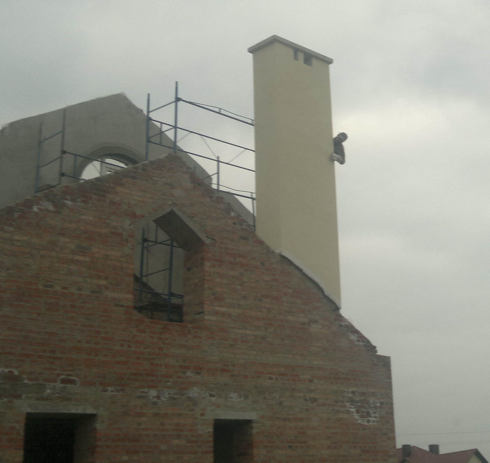

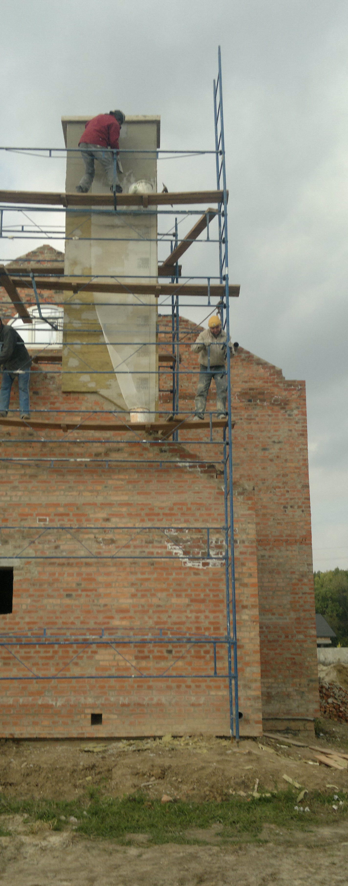

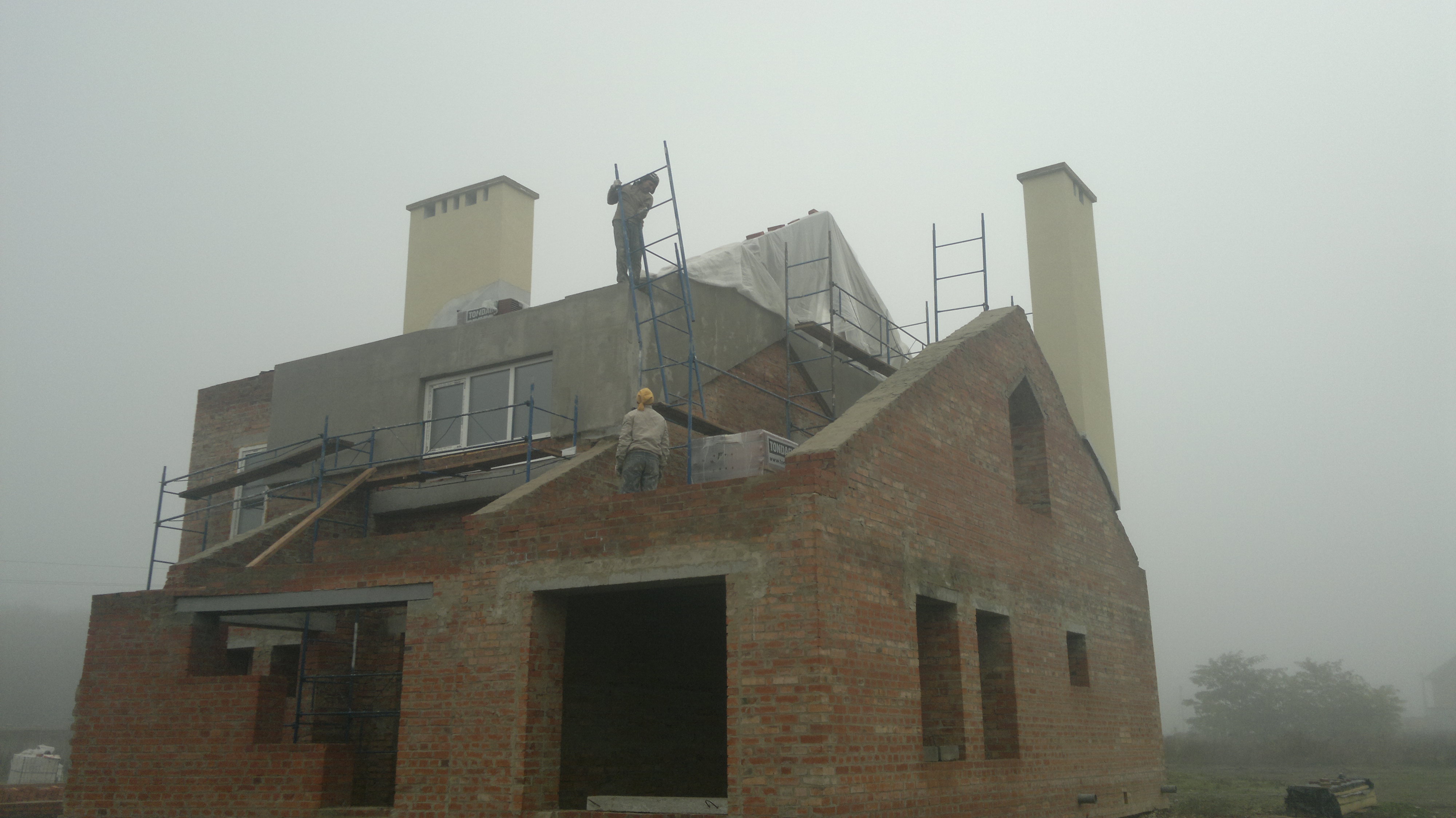

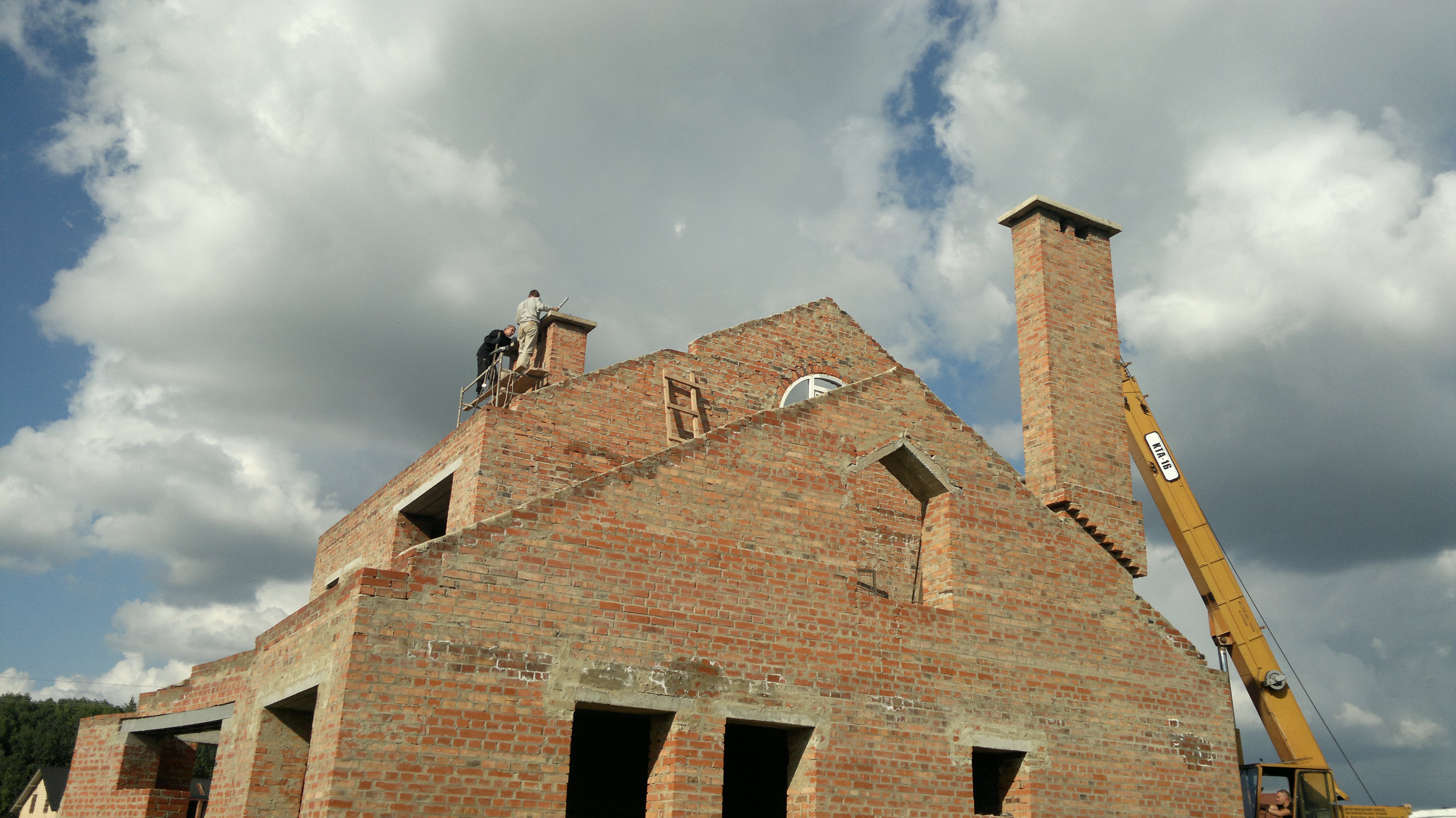

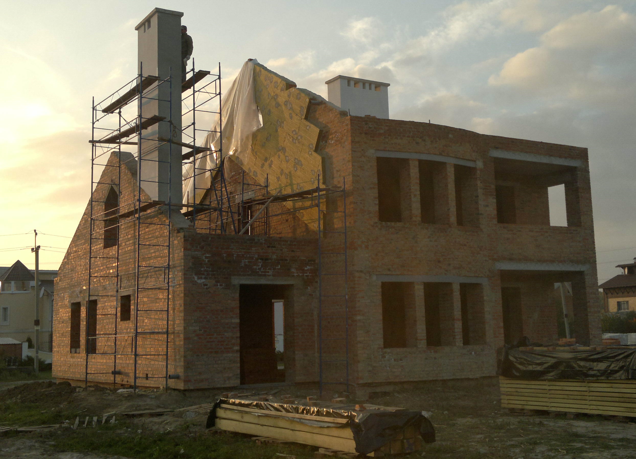

Ну, а пока мы ждали кровельщиков, нам предстояло утеплить и оштукатурить дымоходы и места примыканий разных уровней кровли....
Вы уже догадываетесь о реакции видевших трубу "крематория" фасадчиков :)?
Добавлено через 6 минут
Большинство сразу отказалось. Меньшинство ломило нездравую цену, а отказывалось, когда слышало, что хозяйка требует придерживаться соблюдения технологического процесса при нанесении фасадного комплекса.... :). А сентябрьские теплые деньки уходили....
Ключевая проблема была в том, что это уже был конец сезона наружных штукатурных работ и путние фасадчики были заняты "по уши" на доделывании своих объектов и не за какие коврижки не хотели/не могли отделывать крематорий....
Потом нашлись вроде бы нужные, за цену даже меньшую, чем мы ожидали - 110 грн/м2, но за день до выхода к нам им в Днепропетровске сделали предложение, от которого они не смогли отказаться....
Две недели мы потеряли в ожидании фасадчиков с фирмы друзей. Те обещали каждые три дня дать нам людей на объект, но так и не смогли... :(.
Был и вариант, когда по протекции знакомых, прибыли фасадчики, с которыми объемы работы и цена были оговорены в телефонном режиме заранее, но при входе на стройку их самооценка выросла в 1,5 раза - тут уже душа поэта не выдержала - были из принципа отправлены в сад....
В конечном итоге выручил нас строитель-друг, не профессиональный фасадчик, но с руками из плеч и с мозгами.... А друзья с фирмы дали леса и сетку...
Вложением материалы, колличество и история цен, а также фото героев-спасителей :)

Текущие выводы об узких местах:
- застройщику надо прочитать технологию утепления и следить (хотя бы одним глазом) за ее выполнением (не раз наблюдали, как на соседних стройках все сразу лепят :) -высыхания не ждут);
- утеплитель по уровню смонтирован быть должен...;
- если это базальтовая вата, то не на "ляпухи", а полностью клеем промазывать лист;
- проконтролировать правильное дюбеление утеплителя: W-образно или по краям и в центре.... Мы брали металлические дюбеля с термоголовкой.
- что бы не забывали над проемами окон и дверей по углам дополнительные косынки из сетки наклеивать;
- следить за температурой окружающей среды..., и на солнце, и на ветру - не желательно: фасадной сеткой закрывать надо (фасадчикам часто плевать на это :) );
- дать по технологии высохнуть (самый долгий промежуток) после грунтования перед нанесением декоративного слоя!
-если штукатурка вязкая-силиконовая - надо без перерывов на "покурить" стену делать, иначе места стыков видны...

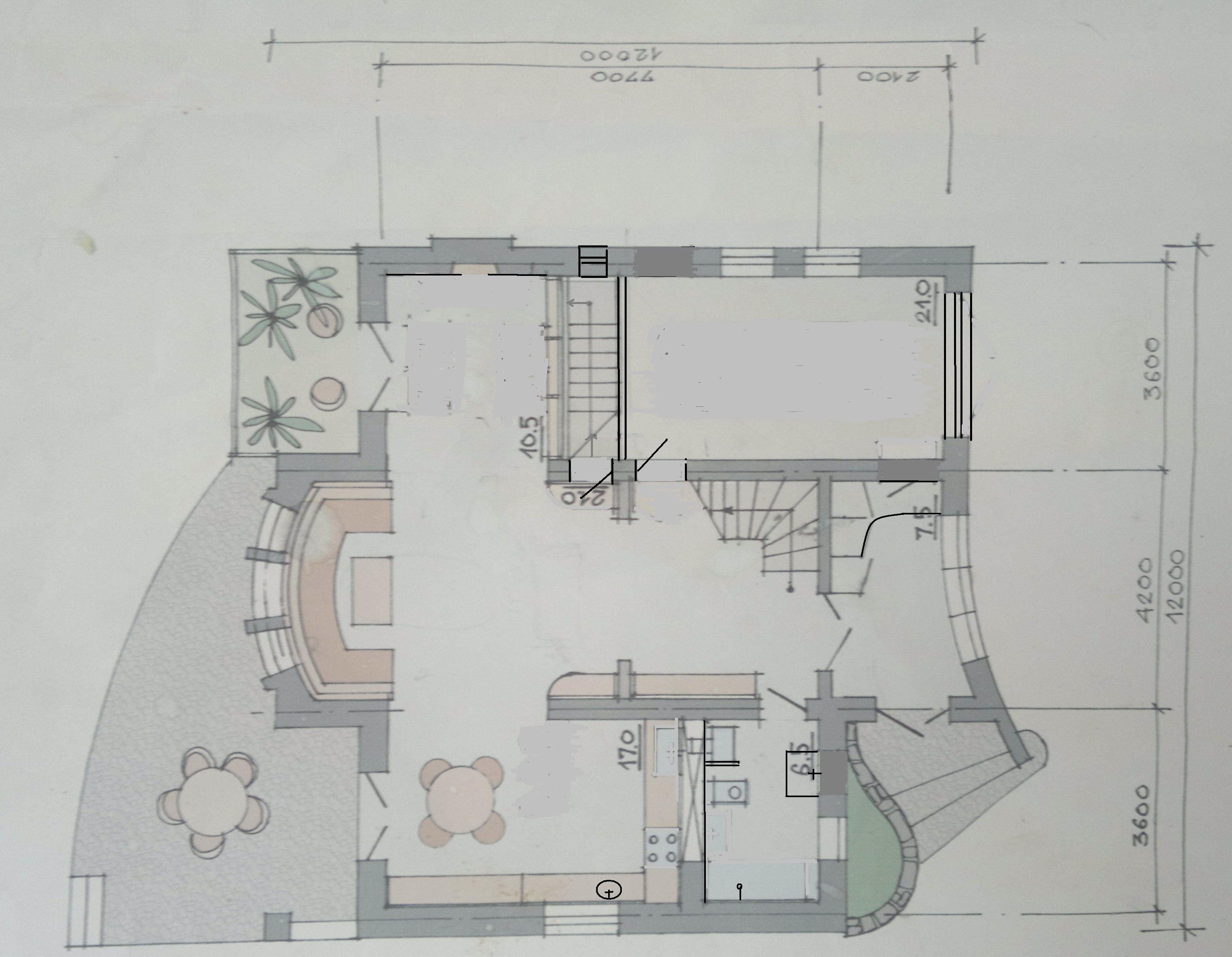

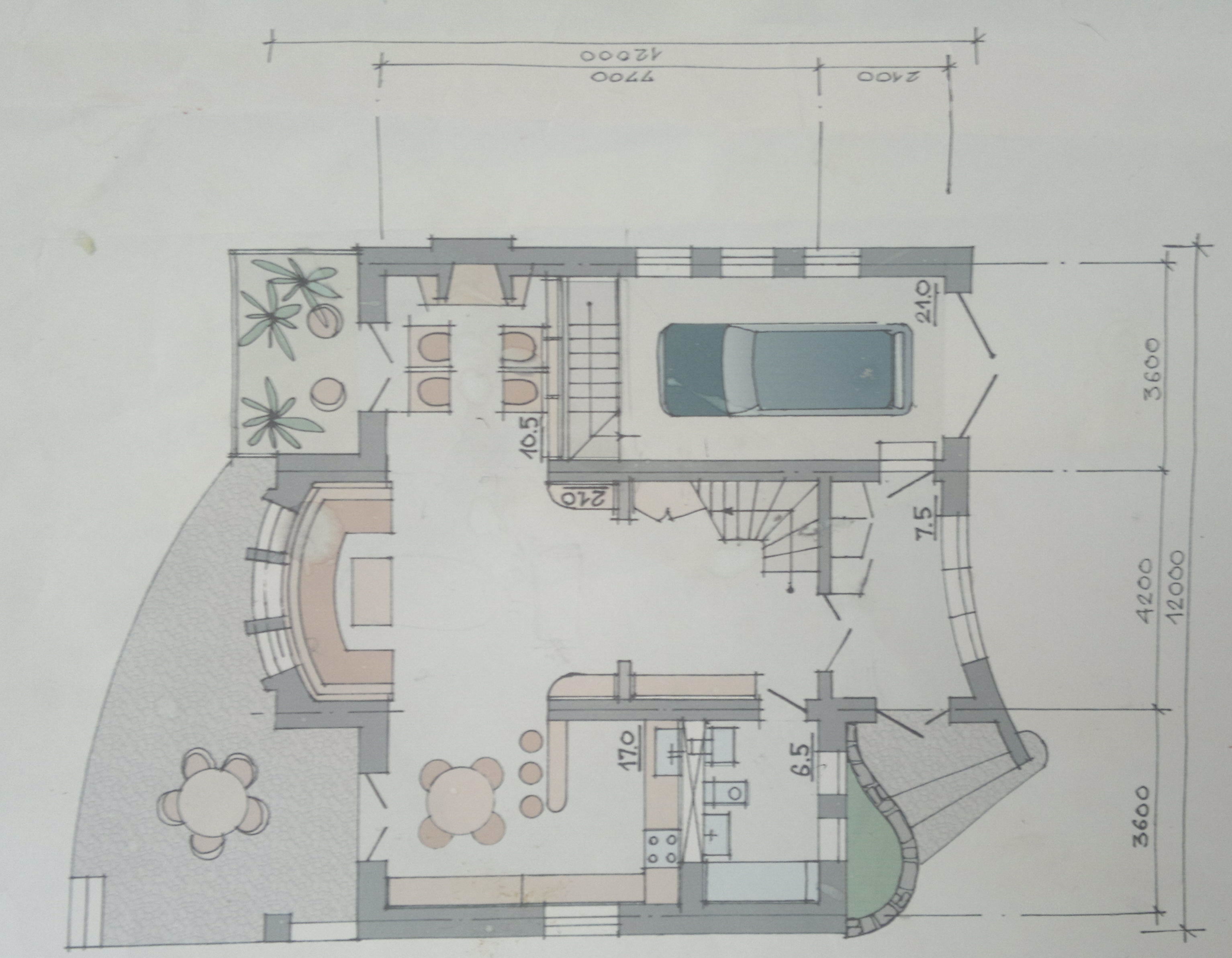

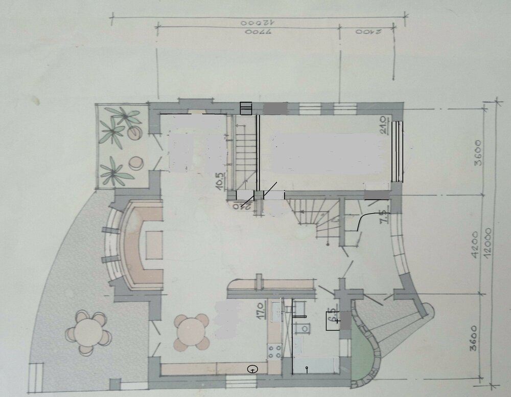

Рады Вас приветствовать "в крематории" :)! Мы с Вами пересекались, но как то представлены друг другу не были :).
А "крематорий" и не велик: всего 150м2 общей площади в нем будет, включая 10м2 подвальчика. Все комнаты в стандартно разумных пределах от 17 до 20 м2. Наверное настало время выложить внутреннюю планировку - будем сейчас искать файлы :).
Милости просим всех во внутрь
На первом этаже мы отказались от гаража в пользу спальни:и родители у нас имеются, да и сами с годами хотим в одной плоскости треугольника "кухня-санузел-спальня" передвигаться. Лестница - прерогатива молодежи :). Соответственно заложен проход из коридора и сделан в холле.
Подвал оставили только 10м2. Вход сделан из холла.... Сейчас бы, ну его в пень тот подвал - без него бы строили бы :). Хотя реальность, что за банками со снедью зимой мы в тапочках и халатах по более-менее удобной лестнице ходить будем, приятна :).

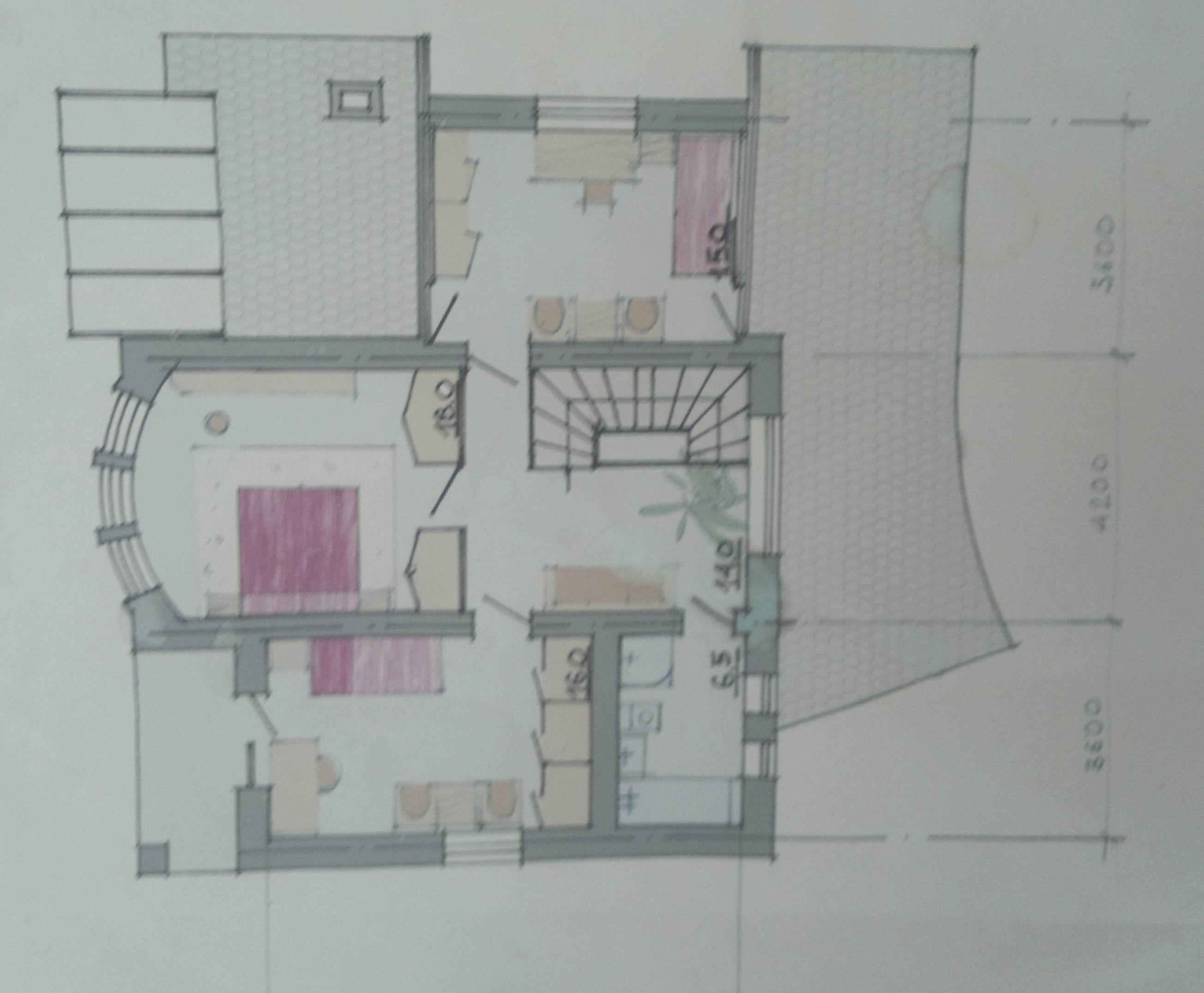

Второй этаж не менялся.
Там все стены кроме одной - несущие. Да и назначение этажа - спальная зона: 3 комнатки и санузел. Особенность, но впрочем банальная: одна спальня мансардная...-со всеми вытекающими последствиями или...без них :).
Мебель несколько иначе стоять будет, но концепция та же...

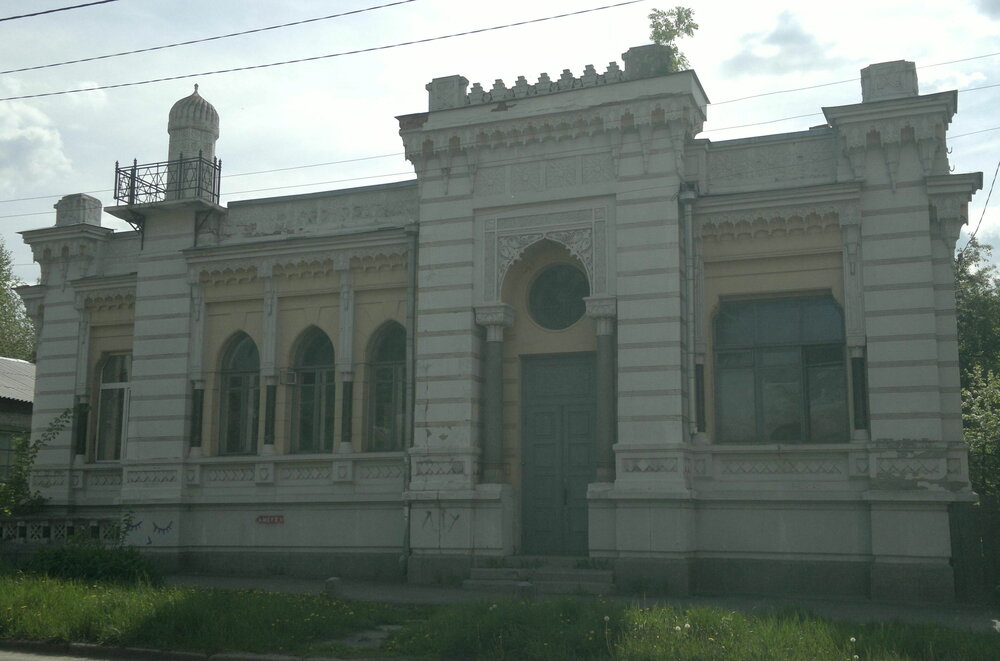

Персонально Архитектору:
Милый друг, архитектура имеет и эзотерические стороны. Посмотрите внимательно на домик в мавританском стиле. Где Вы дворян углядели :)?
А во общем, я всеми Достойными восхищаюсь! И Вами в том числе :).
