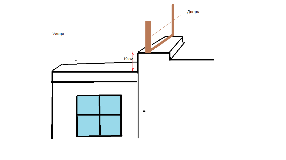

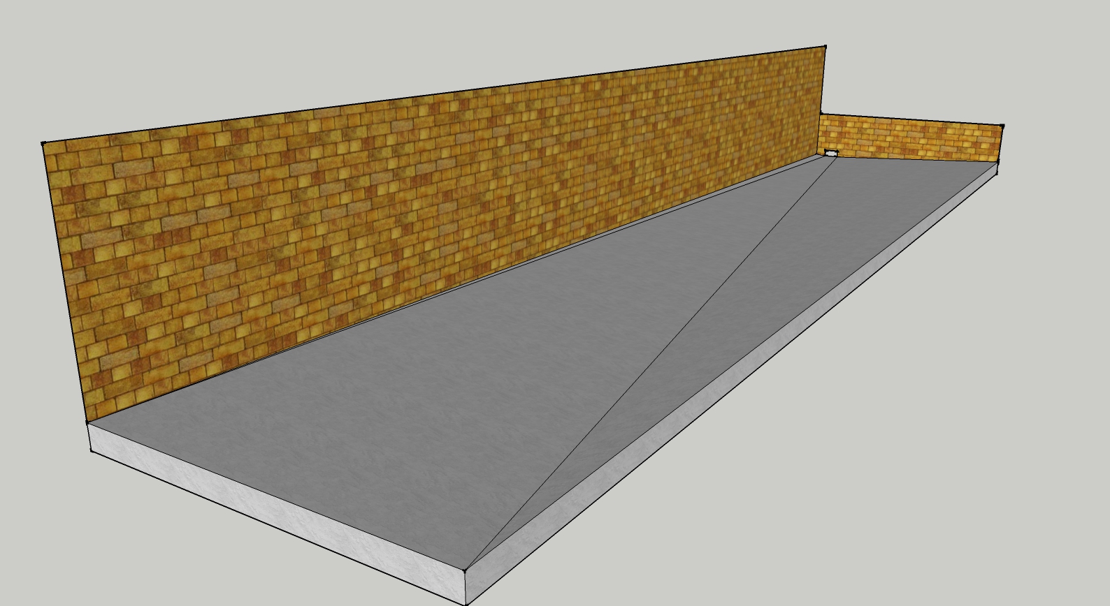

А дайте еще размеры большей террасы.
Я смогу сделать Вам понятный рисунок с размерами "высот" пирога.

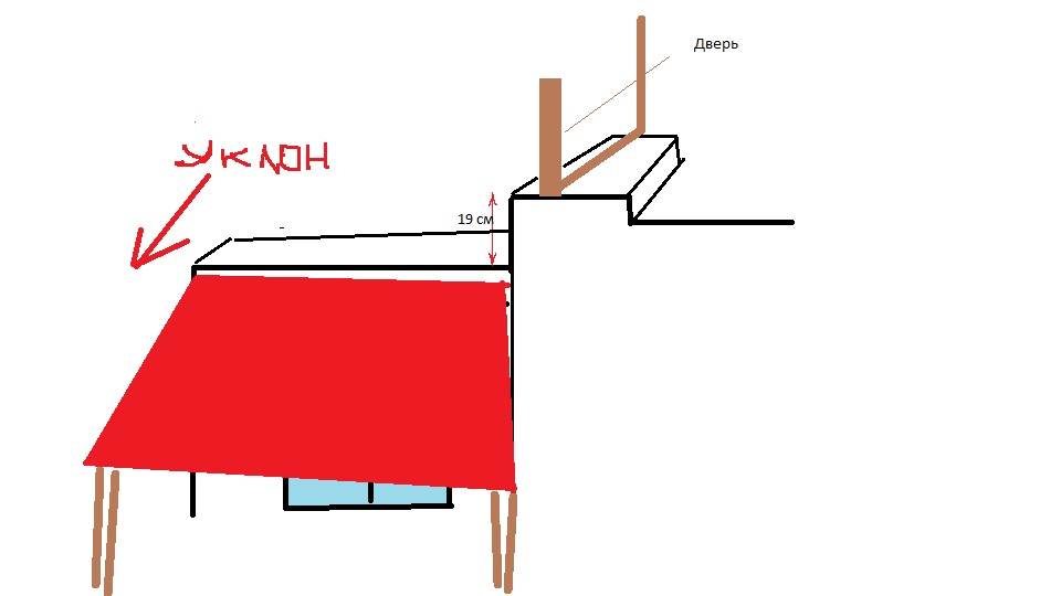

Уютная.
терраса по нижнему краю картинки.

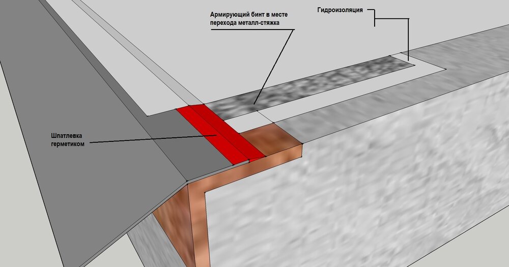

Относительно ОСБ. Теоретически можно. Но нужно как минимум 2 слоя ОСБ. Первые крепит к плите балкона, второй крепить к первому.
Дальше думать о том как будет организован торец плиты балкона.
Дайте пару дней.
Торец приблизительно так , как на вашем чертеже - планка металлическая. И сейчас так, между плиткой и старым остнованием. Будет между ОSB и рулонкой.
По посыпке - на днях проверю, пару плиток приклею к куску рулонки и выложу на солнце- посмотрю на результат- оторвет кварц или нет

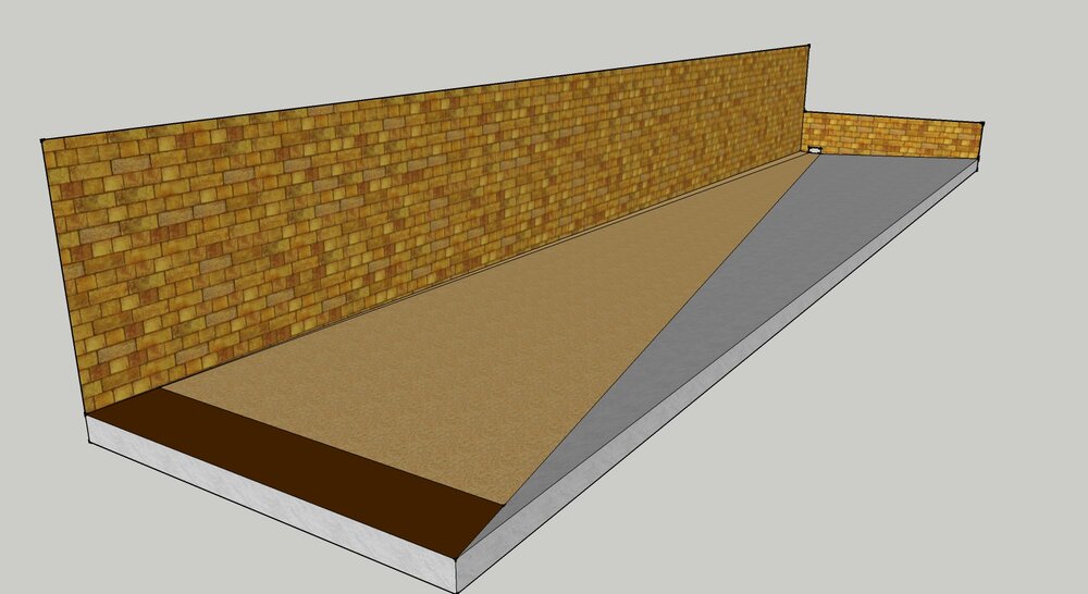

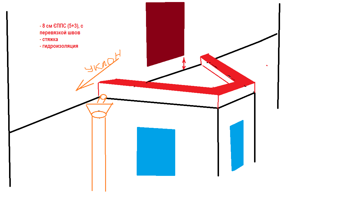

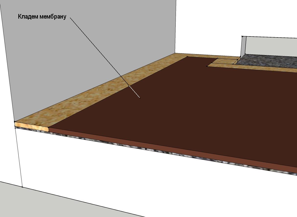

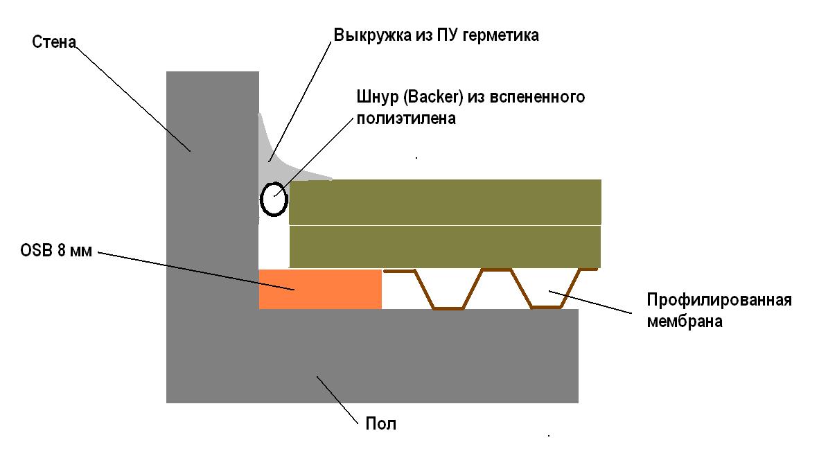

Судя по фото и с учетом плана террасы.
Разуклонка у Вас выполнена как на рисунке 3.
Новый пирог может повторить рельеф существующего.
Не нужно опять выдумывать уклоны и наращивать лишнюю толщину ковра.
У Вас там в запасе около 100 мм (высота порога входа в дом).

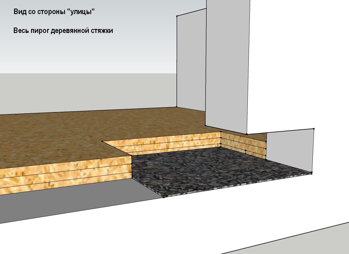

Теперь какая будет толщина нового пирога.
Вариант 1.
1. Прифилированная мембрана = 8 мм
2. Можно геотекстиль = 0,5 мм
3. ОСБ = 2 листа по 15 мм = 30 мм
4. Гидроизоляция = 2 мм
Итого : 40 мм. Остается 60 мм на финишное покрытие.
Вариант 2.
2. Стяжка из цементно-песчаного раствора = 60 мм
3. Гидроизоляция = 2 мм
Итого : 70 мм. Остается 30 мм на финишное покрытие.
Важно при укладке мембраны "деревянной" или ЦП стяжки на существующей ендове террасы повторить её. Чтобы сохранить правильный водоотвод. Рис.4

1. Профилированная мембрана - это полиэтилен. ОСБ содержит полимерный "клей". Между ними ВОЗМОЖНО может быть конфликт. Поэтому геотекстиль работает как разделительный слой.
2. Что такое геотекстиль Вам ответит интернет.
3. Что такое ендова - опять же ответит интернет.
На рисунке 3 есть линия, которая разделяет Ваше террасу на 2 треугольника. Это линия состоит из точек. Каждая точка - есть самое низкое место в в линии , перпендикулярной стене дома. Вот это ендова. Другими словами - это желоб, куда стекает вода со всей кровли и этот желоб направляет воду к стоку.

3. как на практике эту самую ендову сохранить, покрывя террасу слоеным пирогом из профилированной мембраны и двух слоев осб? и мне на нашей терасе не видится нарисованная вами картинка..может ошибаюсь, но на глаз ощущение, что просто уклон к стене внутренней и чут к водостоку еще, реально сделано так себе (тут весь дом не особо качественно построен), потому что вода не доходя водостока в той части террасы застаивается лужами, плюс у стены внутренней не доходя стока вечно лужа после дождика. играться с новой разуклонкой и цементом ну совсем неохота... терраса на южной стороне плюс там вечно ветер, высыхает все шустренько довольно (если досками не покрыто)
На рисунке я Вам изобразил как по идее должно быть. По идее.
Если бы была ендова (встреча двух поверхностей под разным углами), то там просто мембрану нужно раскроить по по месту соединения этих поверхностей. Это как два листа бумаги соединить с формированием желоба. То же и с ОСБ.
Если у Вас там просто уклон с лужами. То тогда просто класть мембрану и осб прямо на кровлю повторяя её рельеф. Лужи - это места, где в стяжке есть небольшие линзы и унлона стяжки недостаточно, чтобы вода вытекла из этой линзы. С ОСБ такой проблемы, естественно, не будет.
Но. Я бы Вам рекомендовал пригласить специалиста с лазерным нивелиром , чтобы он Вам после замеров "нарисовал " рельеф Вашей кровли. Чтобы Вы не работали вслепую.

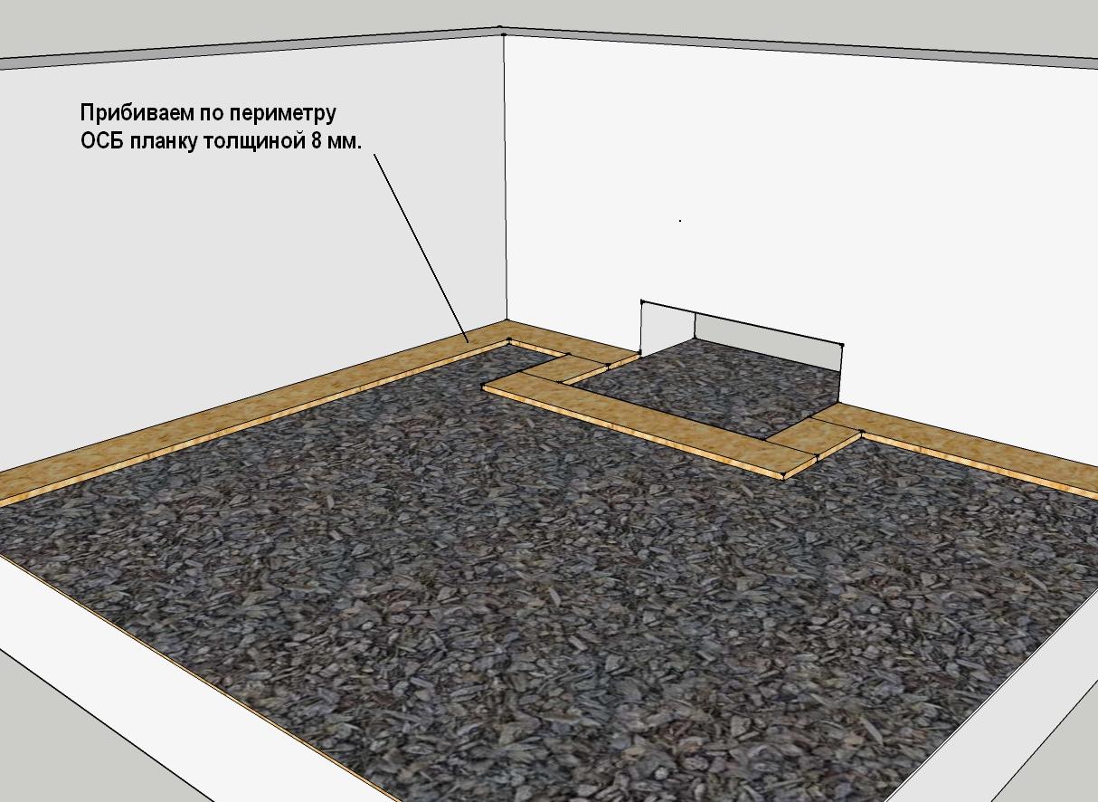

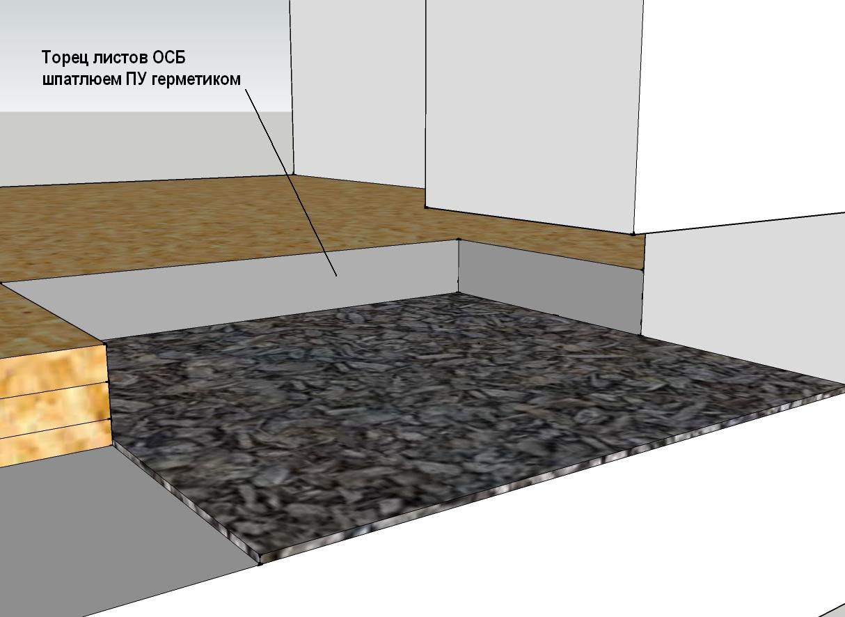

4. осб должны к вплотную в стенам примыкать? или там какой зазор оставлять надо?
1. Вам нужно будет купить ОСБ-3 или 4.
2. Вам нужно будет купить еще и лист (или пару) толщиной 8 мм. Порезать его на полосы шириной где-то по 6 см. И проложить их вдоль стен Вот так..www.5279009.com.ua/ekco/gallerydetail.cfm?iid=11#prettyPhoto[gallery1]/1/. Фото №2.
Дальше внизу на рисунке. Между всеми верхними листами ОСБ оставлять зазор около 5 мм. И в том числе между стеной и ОСБ.
5. крепление этой всей конструкции я так поняла такое: нижний осб к террасе (как и чем лучше это делать?) насквозь прошивая мембрану, а верхний осб к нижнему осб (тут обычные саморезы для осб сгодятся наверное?).
Отверстия сверлить до прочного основания (видимо придется прошивать и плитку). Крепить на забивные дюбеля. Это удобно сделать так как можно сверлиться в уже уложенную ОСБ. Выглядит так :
www.ua.all.biz/img/ua/catalog/6974015.png Размер, выберите под себя.
Укладка верхних листов ОСБ на нижние со смещением. Чтобы не совпадали швы. В "шахматном порядке".

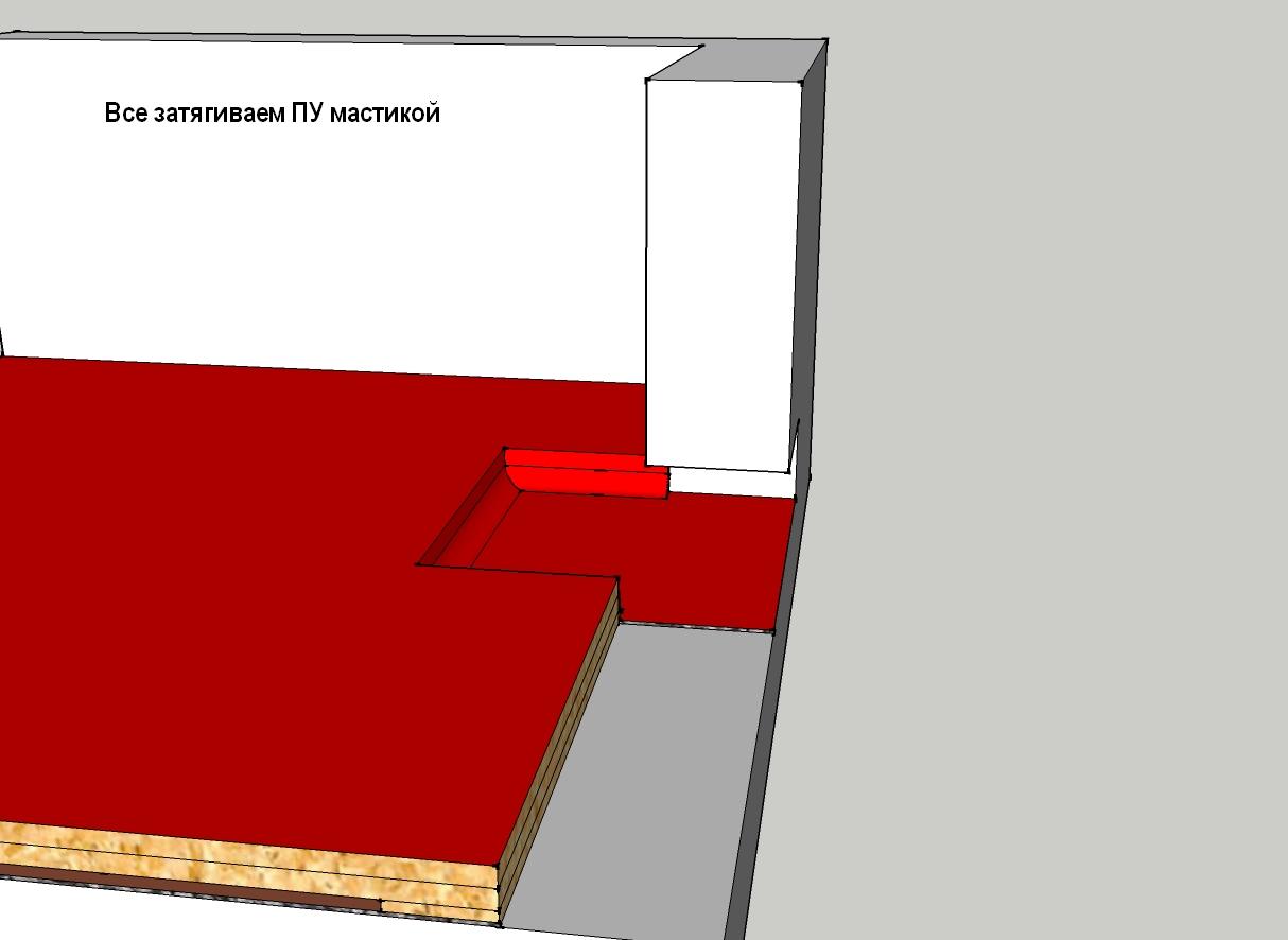

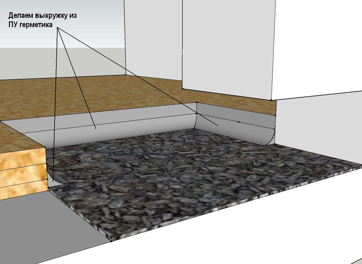

6. грунтовать обязательно? я так поняла, если используем гипердесмо - то их же грунтом? до промазывания швов?
Мы по ОСБ не применяем грунт. Но, если есть желание...
"до промазывания швов"...
Если будете грунтовать, то сначала грунт, котом все швы шпатлюем герметиком. Потом поехали катать Гипердесмо. Кстати, при желании можете весь Гипердесмо проармирвать полиэстеровым холстом.
Это добавит надежности. Вот здесь посмотрите о чем я : www.5279009.com.ua/ekco/gallerydetail.cfm?iid=24#prettyPhoto
7. гидроизоляцию всей площади в 1 или 2 или сколько слоев катать?
Минимум в 2. Будет соблазн налить за раз по-жирному. Ни в коем случае. Получите пористую губку. Наносить с расходом не более 0,7 кг на 1 м кв за слой. Тольщину общего слоя нужно набирать кол-вом слоев, а не кол-вом материала в одном слое.

Главную особенность я Вам написал выше. Малярный валик с длиной ворса около 10мм.
на плитку (по стенкам боковым) эта штуковина тоже ляжет нормально? плитку тоже грунтовать?
Ляжет. Плитку на всякий можно прогрунтовать Aquadur.

Кладите доску. Не прибивая её к поверхности. Это я про лаги. Полиуретаны очень износостойки и стойки к прокалыванию. Для подстраховки под лаги положите полосу геотекстиля. Между досками обязательно зазор для того, чтобы вода уходила.
хочется босиком ходить с комфортом..
Доски.
на какой срок службы эта конструкция расчитана? не разрушится это все через год-два?
Тут вопрос в защите от воды. Современные ПУ имеют минимально гарантированный срок службы 25 лет. Это под солнцем (ультрафиолет). А если в тени досок, то .....дольше.

еще вопрос.. на фото там видно было - в одном месте поперек террасы идет как бы выступ с полметра шириной и высотой сантиметров 3-5 может.. как его грамотно обработать?
Добавлено через 53 минуты
failiem.lv/u/g9yxzabm
схема нынешней кровли. то есть толщина там приличная...
Добавлено через 47 минут
то есть нижний слой укладывается плотно без зазоров между плитами от стен? потом сверху с зазорами второй слой? так что ли? а почему нижний без щелей? он под воздействием температуры/влажности тоже ведь расширяться будет?
про количество дюбелей для крепления осб к перекрытию сердце молчит как-то.. учитывая, что предстоит нехилой длины бурение для этих дюбелей - хотелось бы хоть примерно ориентироваться в необходимом их количестве- каждые метр или два или половину?
Вы хотите его "утопить", чтобы по всей террасе был "ровный пол"?
Нет. И низ и верх укладывается с зазорами. Только зазоры в нижних листах не обязательно герметизировать герметиком. Влажность из рисков можете убрать.
Ну ..давайте с шагом в 400 мм. В шахматном порядке.
Вам еще дополнительные рисунки для понимания как организовать место слива воды. Чтобы не уменьшать проходное сечение дырочки в парапете. Ниже набор картинок.
Вы хотите его "утопить", чтобы по всей террасе был "ровный пол"?*
нет, нет нужды, он не мешает особо. просточуть услодняющее процесс место. но можно наверное покрыть его осб шириной чуть больше самого возвышения и сделать экстра промежуточный слой из полосочки осб между ними и осб основной площади. все это скрутить между собой и должно быть ок...

Есть 2 открытых балкона, они же эркеры которые надобно утеплить и залить стяжку с отводом воды!
Двери на балкон уже стоят, высота от плиты до дверей 19см.
То что есть изобразил на первой картинке 1
Я вижу 2 варианта:
1) уклон к дому, по периметру бортик, в нем отверстие, и в трубе вода уходит в низ 2
Минус в том что на одном из балконов с 1 стороны на стене эл. щиток, а с другой крыльцо. Уже думал над крыльцом сделать навес и просто на него сливать воду 3
2)уклон от дома, по периметру или бортик с трубками или просто карнизная планка (но я реально не понимаю где ее место в пироге стяжки)
Пирог:
- стиродур 8см
- стяжка 5-7см
- гидроизоляция
- финиш (наверно плитка)
Я вижу 2 варианта:
Пирог:
- стиродур 8см
- стяжка 5-7см
- гидроизоляция
