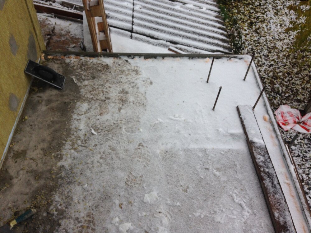

Доброго времени суток уважаемые форумчане! Очень нужна ваша помощь! Подскажите пожалуйста, нужно залить стяжку на открытом балконе но высота ( всего 45 мм) не позволяет уложить утеплитель и полноценную стяжку. Какое решение посоветуете?

А утеплять Вы хотите потому, что будете балкон стеклить?
Нет стеклить не планирую, мастер говорит что если без эппс залить стяжку то будет мостик холода и будет чувствоваться холод в доме

Электроподогрев.

А снизу балконная плита утеплена?
Или это эркер (снизу помощение)?

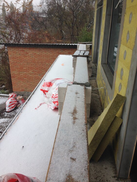

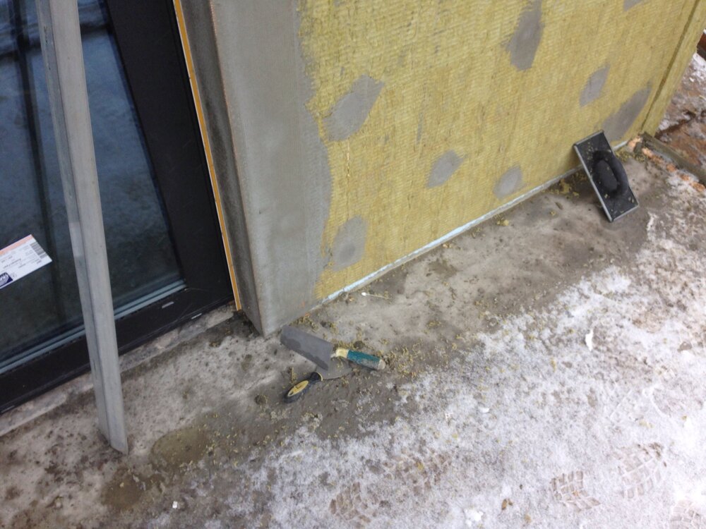

Снизу открытая терраса, плита балкона снизу оклеена пенопластом 30 мм и по периметру эппс 30 мм, сейчас нет фото к сожалению

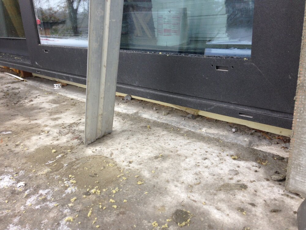

И ещё одно, под дверью конечно больше места около 70 мм а к краю с учётом уклона остаётся 45 мм
Не уверен на сколько 30 мм пенопласта решат проблему моста холода от балконной плиты. Этого очень мало.
Если все-таки хотите утеплиться сверху, то тут вижу только вариант :
- деревянные бруски сечением 30х30 мм
- между ними уложить пенопласт 30 мм
- сверху ОСБ
Как альтернатива пенополистирол бетон.
Мастера предлагают сделать так: уложить эппс 20 мм, поверх какая-то сухая смесь для стяжки армированная волокнами, в смесь ещё металическую кладочную сетку сечением 3мм и поверх два слоя двухкомпонентной гидроизоляции и между ними ещё штукатурная сетка. Как-то так, что скажете?

Давайте не путать мостик холода и недостаточную теплоизоляцию. И 20 мм ЭППС разрывают мостик холода, но не дают достаточной теплоизоляции.
Не забываем, что в конкретном случае балконная плита со всех сторон (кроме сверху) уже оклеена 30 мм пенопласта.

30мм пенопласта снизу клеились больше для того чтоб выровнять потолок. По большому счёту снизу можно и добавить, там проблем не вижу. Больше волнует как сделать крепкую и долговечную стяжку над эппс высотой в 25 мм

Это Вы зря: бетонная панель утеплена ЭППСом снизу и по бокам, но совершенно не защищена сверху; так как она входит в дом, то по ней холод будет проникать в пол комнаты.
У меня в доме балконные швелера запущены в ПК - так мне советовали или их утеплить вкруговую снаружи дома или в помещении накрыть панель ЭППСом на >2 м от наружной стены.
Недавно сам был в шоке: оказывается, через дюбеля для пенопласта с металлическим сердечником проникает до 25% холода.
