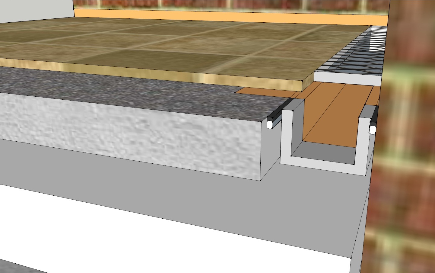

Тот вариант, что на моем рисунке - это для бетонных лотков. Он рабочий.
Как вариант Вы можете избежать применение сборного желоба. У Вас кроме примыканий к стяжке будут еще и торцевые примыкания между секциями. А лишние швы на кровле не есть хорошо.
Сделайте желоб из раствора (углубление в стяжке )и зайдите в него гидроизоляцией. Получите бесшовный вариант. В желоб потом при необходимости можно насыпать красивую гальку.

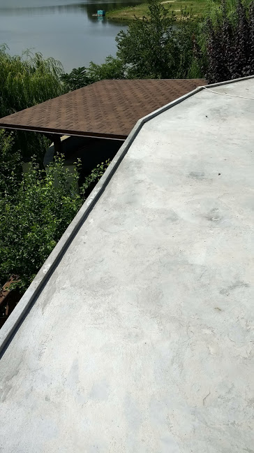

Зачем Вам делать углубление в плоскости террасы для слива (лоток).
Проще сделать минипарапет.
Вот как в этом случае :
www.5279009.com.ua/ekco/gallerydetail.cfm?iid=6
Вам необязательно делать его таким широким.
Вот посмотрите на парапеты на проморолике Алхимики :
Парапет на террасе на нашем недавнем объекте (см фото)
