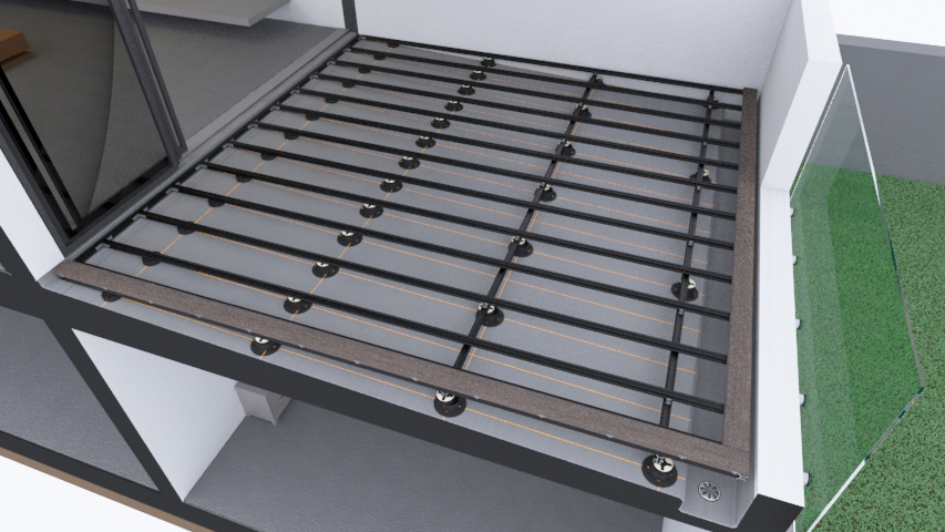

Через настил ДПК будет солнце попадать, поэтому нужно что-то, что не боится ультрафиолета, как я понимаю. Хотелось бы сделать как можно надежнее, чтобы ремонт делать очень нескоро. Лучше сразу заплатить побольше и не возвращаться к этому вопросу подольше.
Гипердесмо стоек к УФ. Только желтеет со временем.
Если захотите его закрыть, то Вам нужен Гипердесмо АДИ-Е (обязательно цветной).
Вот наш аналог : ekco.uaprom.net/p98509172-top-kout-720.html
Только ТопКоут идет уже колерованный, а АДИ-Е нужно будет заколеровать. Но с этим может быть геморрой.
Еще как вариант, после нанесения Гипердесмо как гидроизоляции можете нанести его тонкий слой (расход около 0,3 кг на 1 м кв) и посыпать (приклеить) на него песок. На второй день неприклеившийся песок смести. Песчинки будут работать как зонтики.

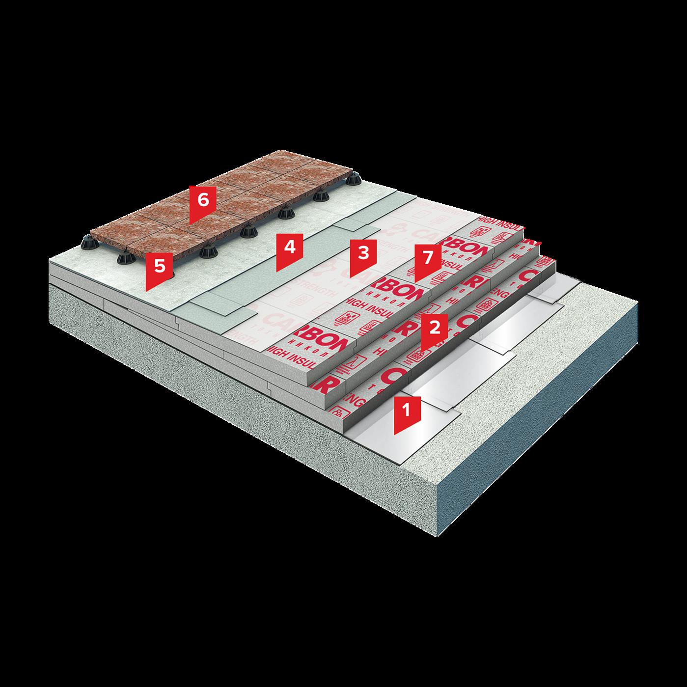

У технониколь есть система вообще без стяжки
Система облегченной эксплуатируемой крыши под пешеходную нагрузку с пластиковыми опорами.
1
Биполь
2
Экструзионный пенополистирол ТЕХНОНИКОЛЬ CARBON PROF 300
3
Стеклохолст
4
Кровельная ПВХ мембрана ECOPLAST
5
Геотекстиль иглопробивной термообработанный
6
Тротуарная плитка на регулируемых опорах
7
Экструзионный пенополистирол ТЕХНОНИКОЛЬ CARBON PROF RF SLOPE
спасибо, про сборную стяжку думал тоже.
1. ЭППСом не всегда удобно делать разуклонку.
2. Опоры в Украине - дорогое удовольствие.
3. Если будете применять тротуарную плитку, то помните она должна хорошо работать на изгиб. Поэтому её толщина от 40 мм. А это бетон.А Вы боретесь с весом. Если уже будете делать на опорах, то бетонную плитку замените деревом.

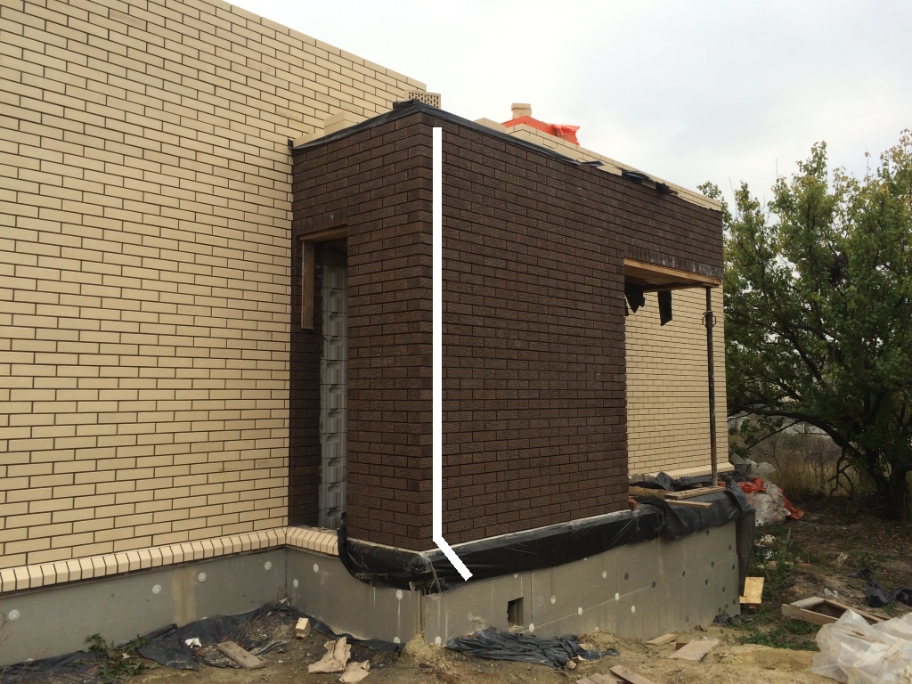

Уважаемый Propeller, нужен ваш совет и просчет по материалам для моего балкончика (4600х1675):
Балкон открытый, в итоге будет около этого:
Я прочитал всю тему, и так понимаю что информация в начале не актуальна на сегодняший день, т.к. многие обсуждаемые материалы были заменены аналогами.

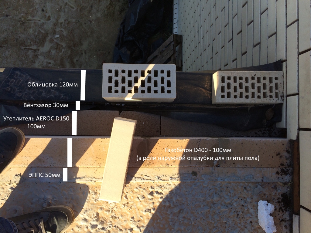

Сложность этого всего состоит в пироге стены, а выглядит на текущий момент он вот так:
А балкон хочется на всю площадь. Пол внутри помещения будет подниматься на 12-13см, относительно текущего уровня.
Т.е. есть запас 12-13см.
Облицовка и утеплитель специально оставлены ниже, чтобы после определиться с пирогом и вывести их в уровень (или выше облицовку).
Изначально я планировал как-то так:
1) Выровнять песком
2) 30мм ЭППС (основной слой утепления будет изнутри помещения под балконом 100мм ЭППС)
3) Стяжка с уклоном от 90мм до 60мм
4) Три слоя гипердерсмо с посыпкой песком.

Свести всю воду в угол, где я на первом фото обозначил белым - водосточную трубу. Здесь я вижу два варианта:
1) Сделать дождеприемник в углу с выводом его в водосточку;
2) Сделать небольшой углубленный желоб (из металла) в том месте где сейчас находиться утеплитель AEROC D150 по наружному периметру балкона, облицовку поднимать выше и желоб сводить в туже водосточку.
На облицовку в последствии я планирую набить капельник, но незнаю как быть с вентзазором? Как обыграть его чтобы заделать и гарантированно его гидроизолировать и он нормально выполнял свои функции, но в итоге получить "ровный" пол на балконе.

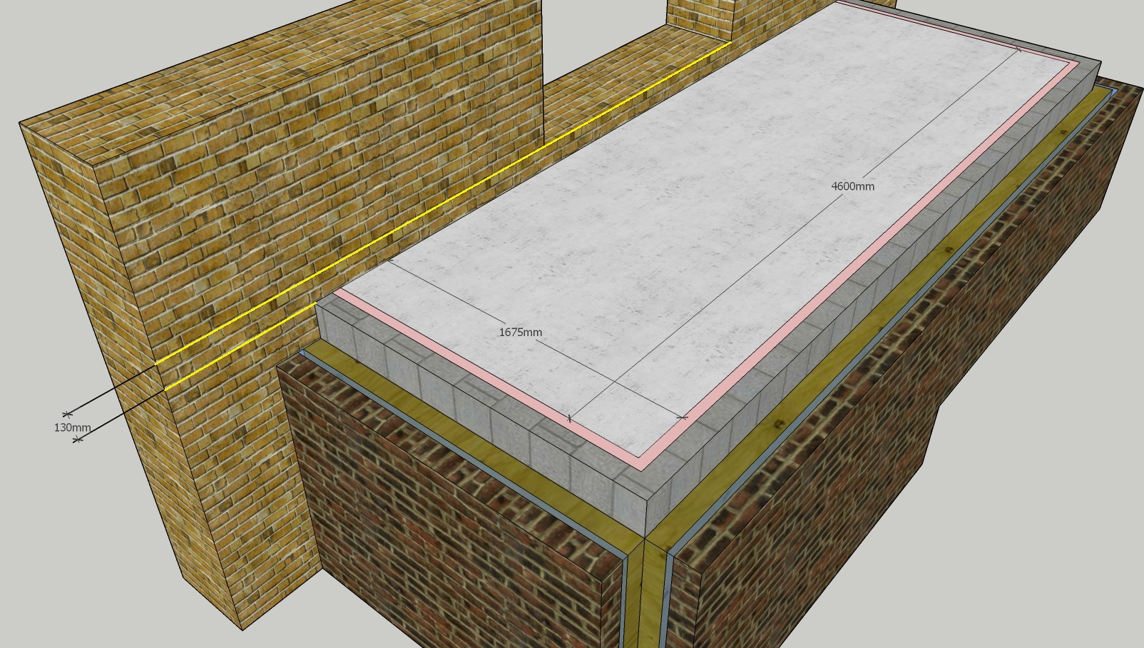

У Вас как-то так?
Да, именно так, только ступеньки 130mm на балкон еще нету, т.к. залит монолитный участок в помещении вместе с балконом, но в помещении этот участок ниже круглопустотных плит на 4-5см, т.е. там нужно будет делать выравнивающую стяжку до плит + теплый пол и стяжка, итого набежит думаю 12-13см.
Стоп, заметил что размеры вы указали по монолиту, а на самом деле это общий размер учитывая облицовку.
Я специально дал размеры, чтобы Вы уточнили.
Площадь для гидроизоляции = 6 м кв.
Длина примыканий (стена дома - стяжка, парапет - стяжка) = 12 мп.

1. Песок - плохая идея.
2. Всё таки вдоль длины желоб. И получите "ровные" полы. С уклоном до 20мм., но не 90. Серьёзно говорю: "На Вашем балкончике 90мм - плохо "пахнет" зимой". Или таки будет теплый пол, чтобы не подскользнуться?
3. Гипердесмо наверно самый дорогой. Да и тем более в три слоя.
Спасибо за советы, но возможно вы не все правильно поняли.
"Ровные" по этому и написано в кавычках, потому что не имелось ввиду буквально ровные, под этим я подразумевал чтобы былкон занял всю площадь, т.е. стяжку нужно как-то залить поверх утеплителя 100мм и вент зазора.
Стяжка от 60 до 90мм, т.е. возле облицовки 60, возле входной двери 90 - перепад 30мм.
Песок нужен для того чтобы выровнять бетонное основание под утеплитель иначе он будет играть на нем, т.к. выступают всякого рода камушки.
