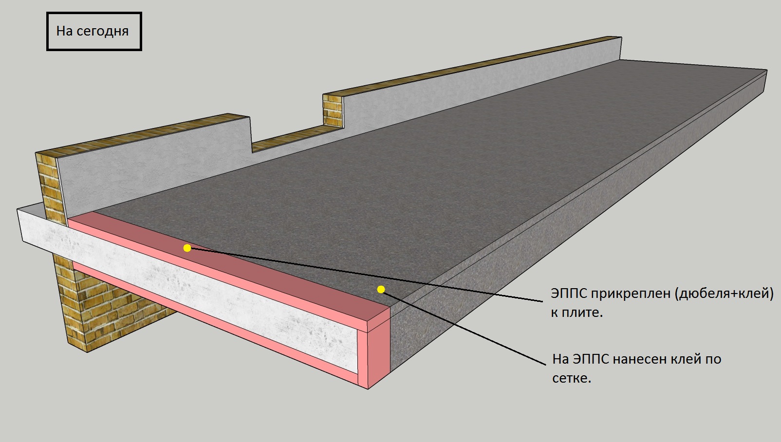

Здравствуйте уважаемые форумчане! Это я пригрузил Мастерка своим балконом. Толщина ЭППС 20мм, поверх сетка штукатурная и клей.

Здравствуйте, Олег!
Вы категорично настроены на плитку в качестве отделки балкона?
Мастерок не решается по ЭППС тянуть стяжку толщиной 20 мм. И это понятно.
Её можно сделать толще ровно на толщину клея для плитки и толщины самой плитки.

Сначала вопрос технический. Как сделать.
1. Если стяжка, то можно отделывать балкон плиткой.
2. Если не стяжка, а ОСБ, то отделывать плиткой? У Вас есть примеры успешного приклеивания плитки на ОСБ при наружной эксплуатации? Под словом "эксплуатация" я подразумеваю не только быть кровлей, но быть кровлей, по которой ходят. То есть, наличие динамических нагрузок на пирог.

Если Вы в Киеве или Киев - это близко, то добро пожаловать к нам в контору смотреть-щупать.
Но сейчас задача сделать надежную "прослойку" между утеплителем и гидроизоляцией/отделкой.
Я не работаю по регламентирующим документам, но вот, что пишет "половой СНиП" :
- 5.2. Наименьшая толщина стяжки для уклона в местах примыкания к сточным лоткам, каналам и трапам должна быть: при укладке ее по плитам перекрытия - 20, по тепло- или звукоизоляционному слою - 40 мм.
Судя по тому, что написал Мастерок, у него в запасе всего половина от нужного = 20 мм. Причем, важно, что это толщина стяжки в её нижней точке. У Вас у края балкона. Если ширина балкона около 2 м, то на каждом метре + 1 см толщины. Имеем 6 см толщины стяжки у стены дома.
Хотя, если ЭППС у Вас лежит уже с наклоном, то , если следовать СНиП Мастерок должен делать мин. 40 мм толщину стяжки. Иначе - нарушение.

А если, ЭППС долой и затянуть балкон 4-х сантиметровой стяжкой с перлитом (вермикулитом)?...
Думаю, что теплоизоляционный эффект будет ниже, чем 20 мм ЭППС + 20 мм стяжка, но будет.
Это можно уточнить здесь у : www.stroimdom.com.ua/forum/showthread.php?t=196420
Думаю - это неплохой компромисс.
