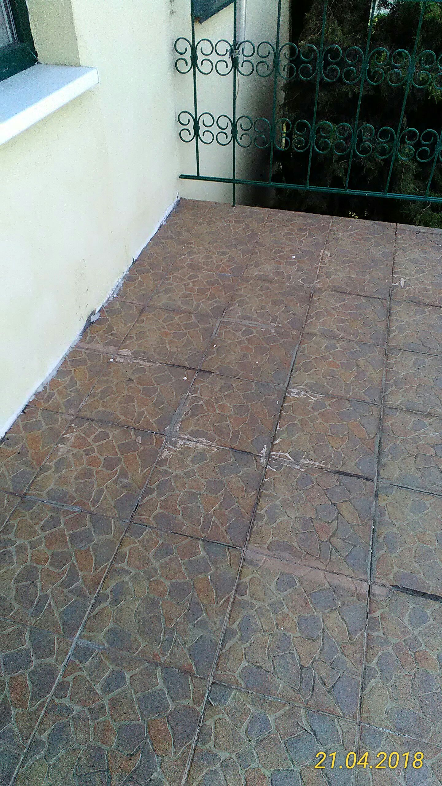

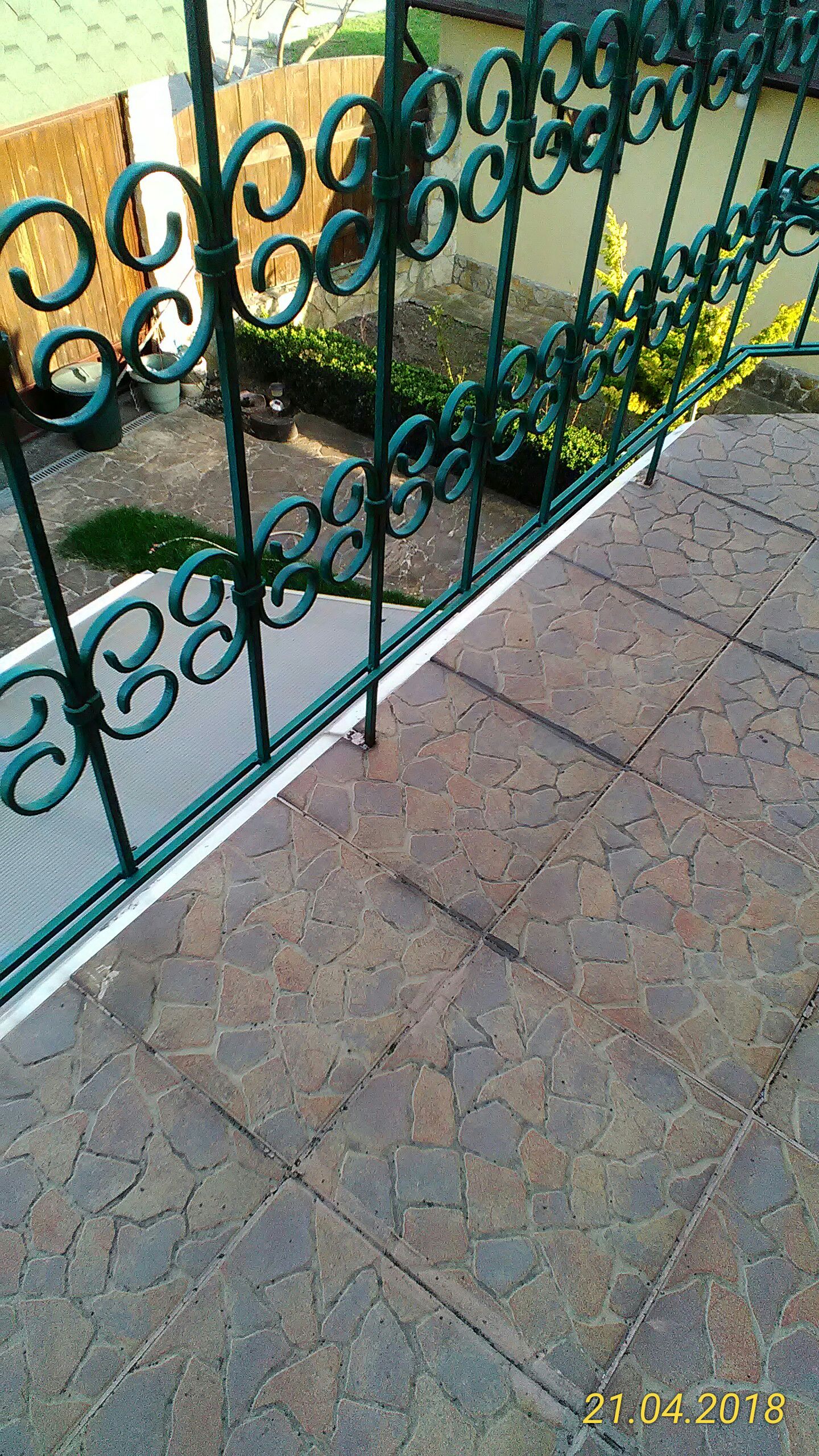

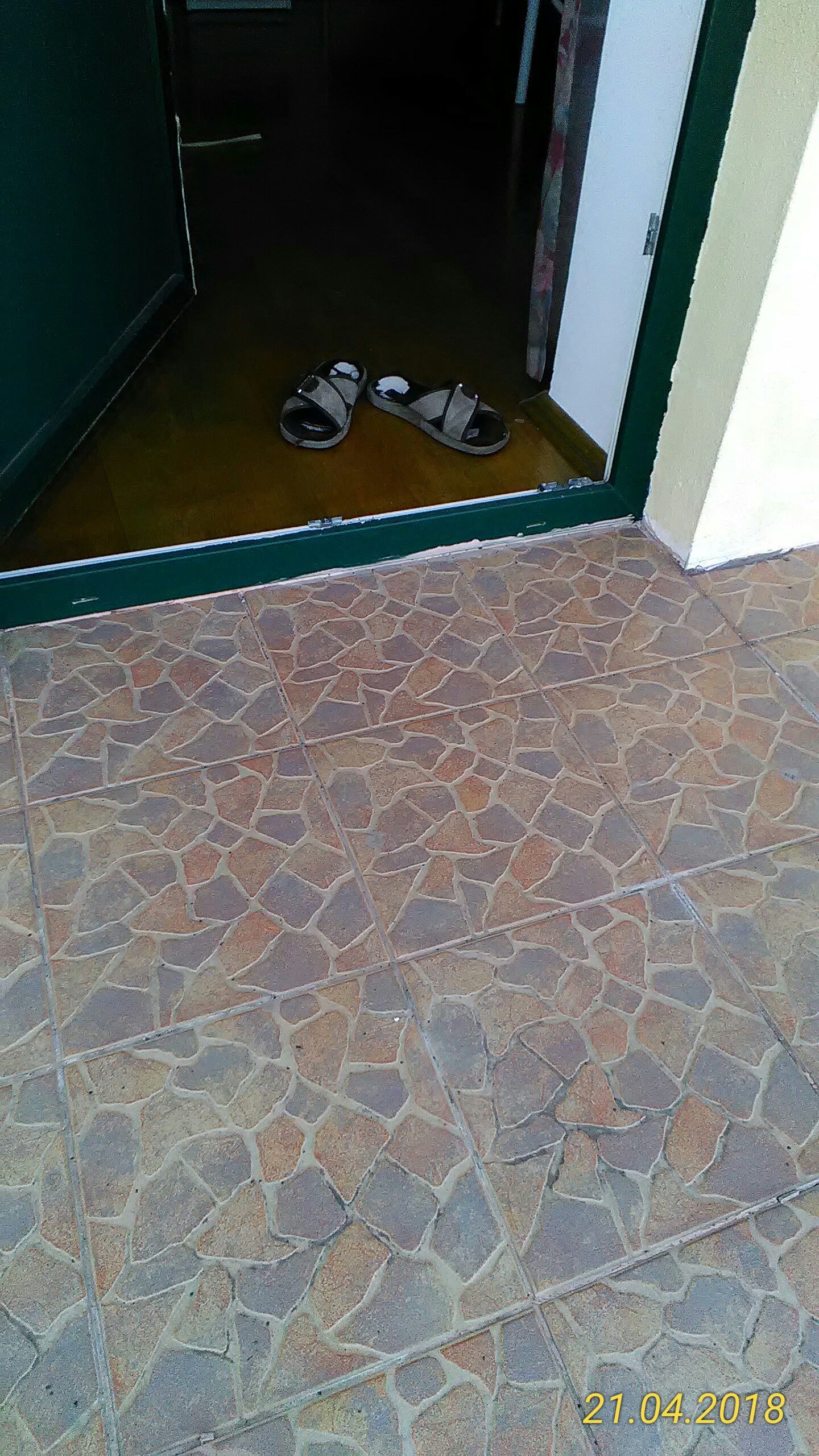

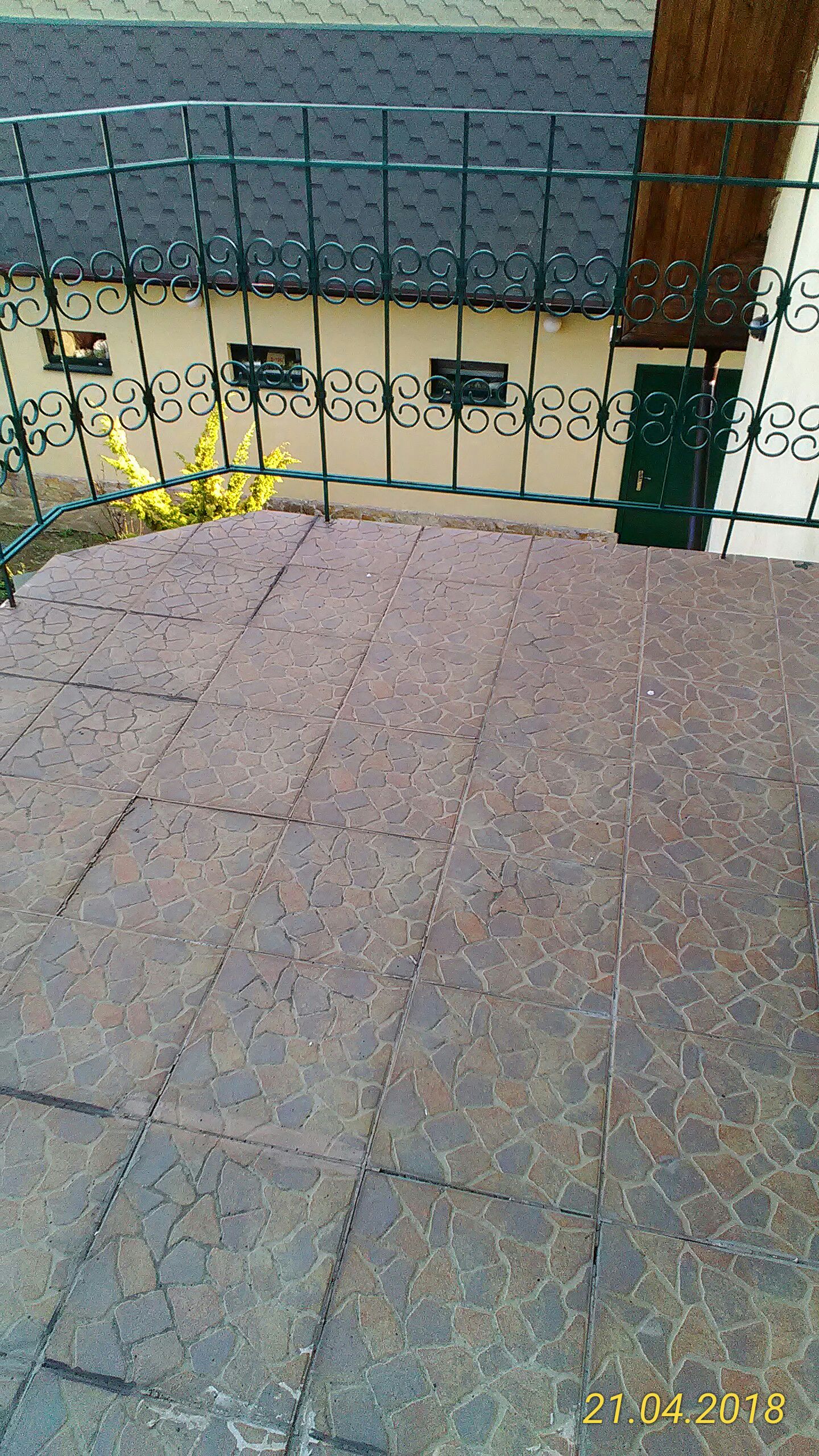

Всем добрый день.
Есть проблема: на террасе (под ней вход в дом) плитка местами вздулась(после зимы). В результате влага начала попадать под стяжку.
Задача- снять плитку, сделать ЦП стяжку и гидроизоляцию. Установить новые капельники по периметру (свесу ) террасы. (вариант подготовки под плитку. Или выполнить финишное покрытие (как по ссылке)www.5279009.com.ua/ekco/gallerydetail.cfm?iid=6#
Размер террасы- 3,6 х 2,2 м. Фото прилагаю
Место - с.Гора, 15 км от м. Борисполькая. Доставку на место автомобилем от метро могу обеспечить.
Нужна стоимость работ с материалами и выполнение. Как вариант- уже на майские праздники.
Готовых взяться , прошу писать в личку.

Вариант без стяжки не пойдет, плитка гуляет, нужна ревизия состояния под ней. Поэтому, не совсем понятно, почему это не могут сделать одни и те же люди, даже если нужна такая пауза.Попробую решить вопрос со стяжкой самостоятельно.

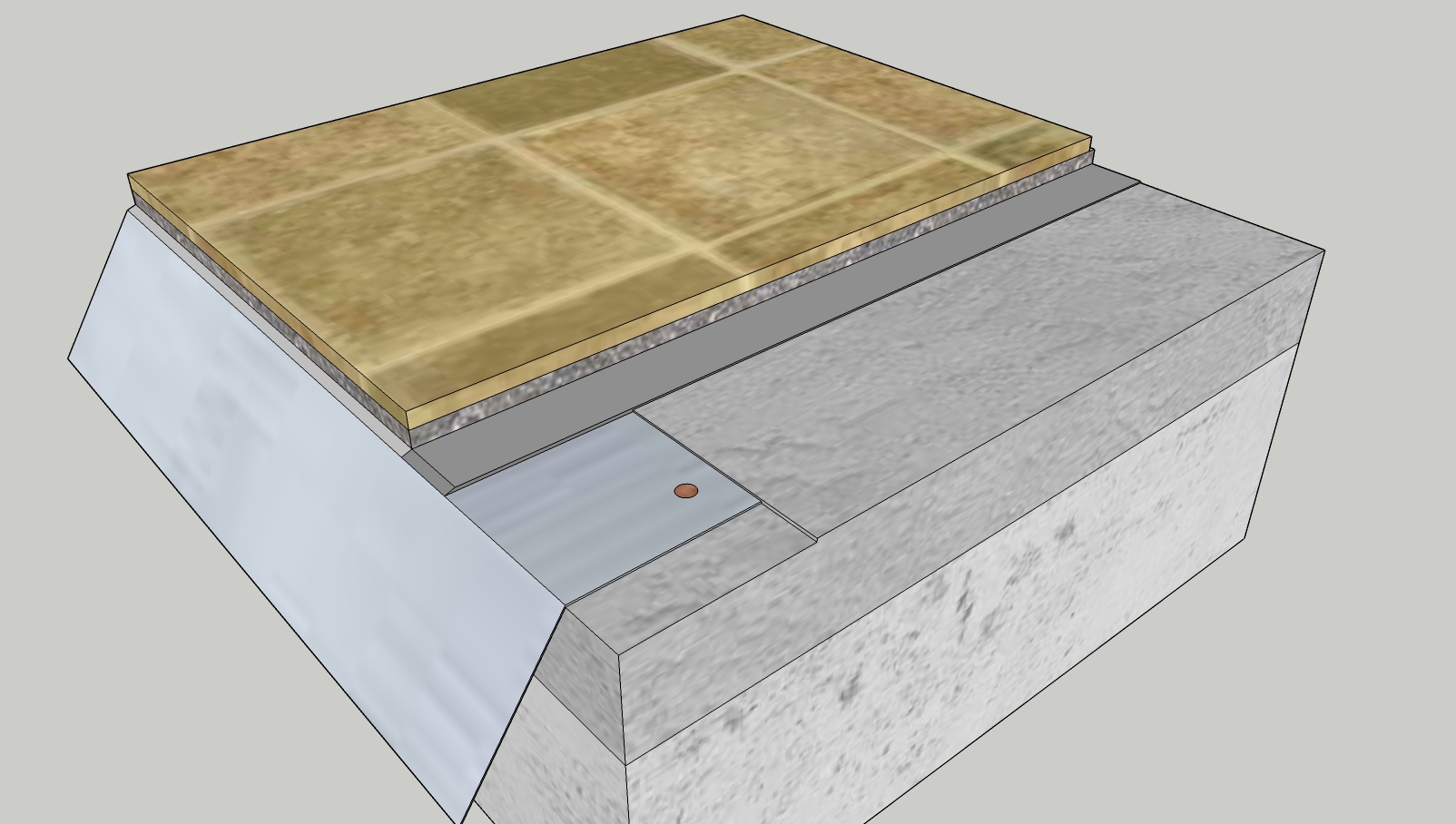

Но тут проблема такая- нужна рекомендация , как завести козырек из металла по периметру террасы при выполнении стяжки, вернее куда и как , т.к ЦПС к металлу не пристанет. Вопрос вот по этому узлу, можно ли пояснить подробнее, т.к. те , кто стяжку будут делать- в этом точно не сильны да им и по барабану , а потом ответственного за результат не найти
Вопрос:
1) куда заводить основание козырька (капельник), если под стяжку, чем и как выполнить адгезию ЦПС к металлу?
2) какой толщины нужно делать стяжку? Нужно ли армировать стяжку металлической сеткой?
3)можно ли применить варианты т.н. "сухой цементной стяжки" с прим. пластификаторов или наполнителей, с тем , что бы не ждать 28 дней до вызревания?
Можно ли брать вместо приготовления по месту ЦПС , смеси для стяжек (типа Мастер-Базис www.nl.ua/ru/otdelochnye_materialy/smesi/poly_nalivnye/styazhka_Master_bazis_25_kg.html
Я Вам дал ссылку на вариант ремонта стяжки местами.
Этот вид работ мы выполняем (подготовка поверхности основания под нанесение ГИ). Это так называемые скрытые работы и мы их выполняем после демонтажа финишного слоя (плитки) и определения объема работ и материалов для исправления геометрии стяжки.
Но мы не создаем новые поверхности. Если речь идет о кровлях, то мы приходим на уже готовую стяжку с уклонами.

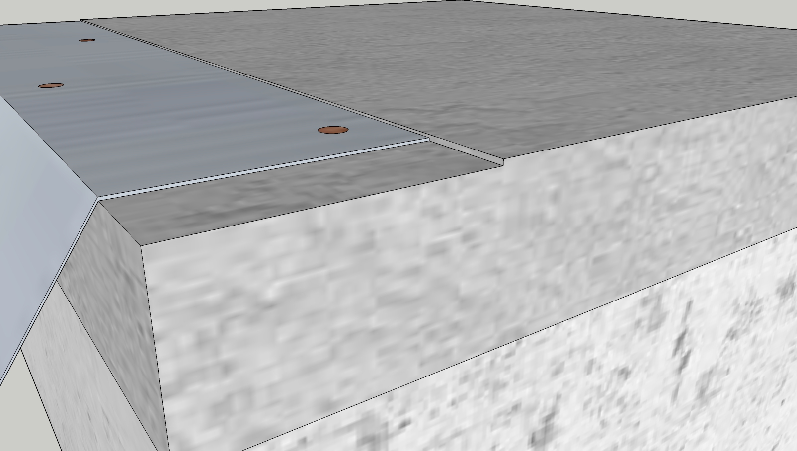

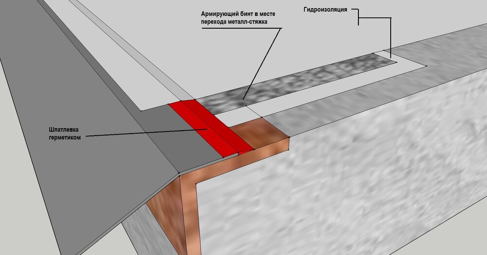

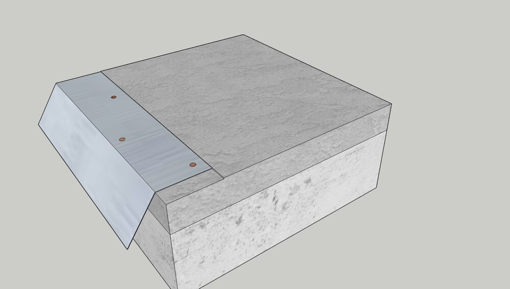

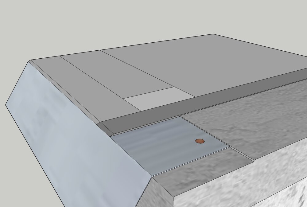

Обычно капельник - это или крашенный металл или оцинковка. Толщина этого металла 0,5 - 0,6 мм. Он не заводится под стяжку, а механически крепится к ней. То есть, на дюбеля. Не забивные. А под шуруп с потайной головкой.
Если есть желание, то под полосу капельника в стяжке можно сделать углубление (допустим 1 мм). При этои горизонтальная полка капельника будет ниже плоскости стяжки.
После этого гидроиозоляция наносится с заходом на капельник. Помучается сплошной слой гидроизоляции "стяжка-капельник".
После этого отделка или цветными флоками или плиткой.
В нижней точке (у края балкона) 60 мм.
Не помешает применить сварную сетку. Расположить её посередине или в верхней половине толщины стяжки.
Нужно делать стандартную стяжку с ВЦ около 0,5. То есть, на 25 кг цемента 12-13 литров воды. Щебень 5-10 приветствуется.
Можно применить для раствора стяжки вот эту добавку :

По поводу капельника , место его расположения понятно, спрашивал именно об этом:
" Если есть желание, то под полосу капельника в стяжке можно сделать углубление (допустим 1 мм). При этои горизонтальная полка капельника будет ниже плоскости стяжки.
После этого отделка или цветными флоками или плиткой. "
Т.е, слой гидроизоляции по металлу(капельнику) нормально "прилипнет" и в этом месте ( переход ГИ с о стяжки на металл) проблем не будет?
Да. ПУ гидроизоляция хорошо липнет ко всем строительным материалам, кроме некоторых видов пластмасс.
Уважаемые эксперты. На ваше суждение выношу подобный вариант по ремонту террасы ( плитка после этой зимы вспучилась, пошла протечка на стену и потолок под террасой)
1. Снимаю плитку
2.Если стяжка не сильно нарушена, шпаклюется
3.Поверх настилается магнезитовая плита ( или плоский шифер- что лучше?)
4.Гидроизоляция - поверх 2-3 слоя акриловой мастики "Аквастоп Лакрасил", стыки магнезитовых плит и в слой мастики утапливается стеклохолст и промазывается мастикой www.nl.ua/ru/otdelochnye_materialy/smesi/smesi_dlya_gidroizolyatsii/mastika_gidroizolyatsionnaya_Lacrysil_Aquastop_1_kg.html
5. Поверху на эту же мастику клеется плитка грес. Швы фугуются или этой же мастикой, колерованной в тон плитки или фугой Mapei
На сколько такой вариант подойдет и даст результат ?
1. Обираете плитку и клей, на который она приклеена. Это долой около 15 мм высоты.
2. Делаете ямковый ремонт стяжки. Шлифуете.
3. Наносите гидроизоляцию, уделяя внимание правильной гидроизоляции примыкания балконной плиты к стене.
4. Покупаете строганную доску толщиной 20 мм.
5. Доску, которая пойдет на "лаги" обрабатываете той же ГИ, которую Вы выбрали. Вроде как она наносится и по дереву.
6. Укладываете обработанную доску вдоль слива воды (перпендикулярно стене) с шагом 400-600 мм.
7. Красите остальные доски атмосферостойкой краской для дерева.
8. Прикручиваете эти доски к лагам так, чтобы между ними был зазор. Лаги к стяжке не прикуручивать.
Получите + 40 мм - 20 мм потерь от плитки = 20 мм. Вроде как по фото они у Вас есть.
