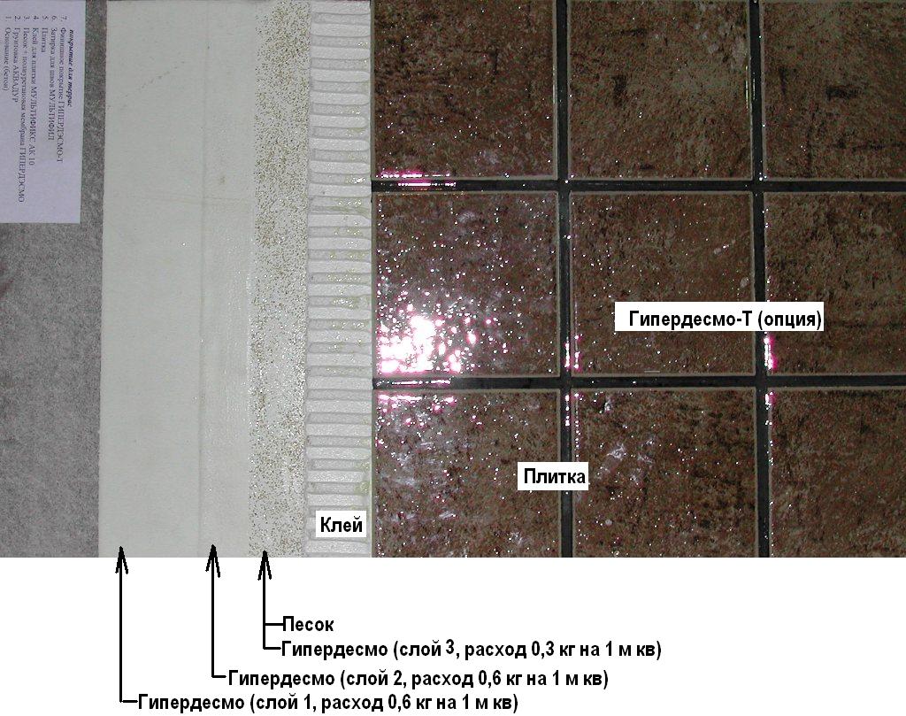

Тогда так.
Снизу вверх.
  1. Утеплитель (10 см)
  2. Стяжка (6 см) с легким уклоном от дома
  3. Гидроизоляция Гипердесмо (0,3 см) с посыпкой песком
  4. Клей для плитки (1 см)
  5. Плитка (1 см)
Итого : 18,3 см. Можно чуть стяжку сделать потолще.

Я полагал, что песком посыпают чтобы поверхность не была скользкой.
И для этого тоже, если Гипредесмо идет с
Зачем в этом случае посыпать песком?

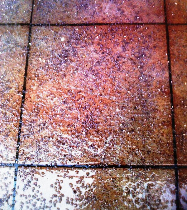

Получается "наждак", у которого отличное сцепление с клеем для плитки. Смотрите фото.

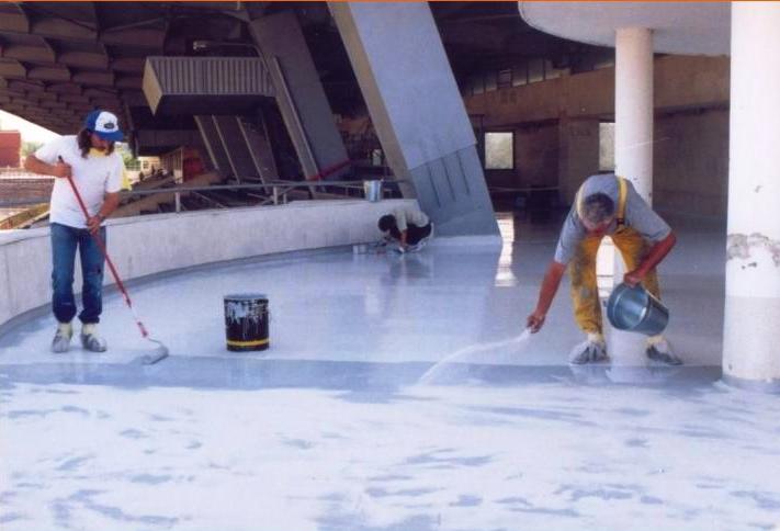

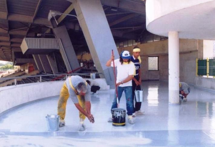

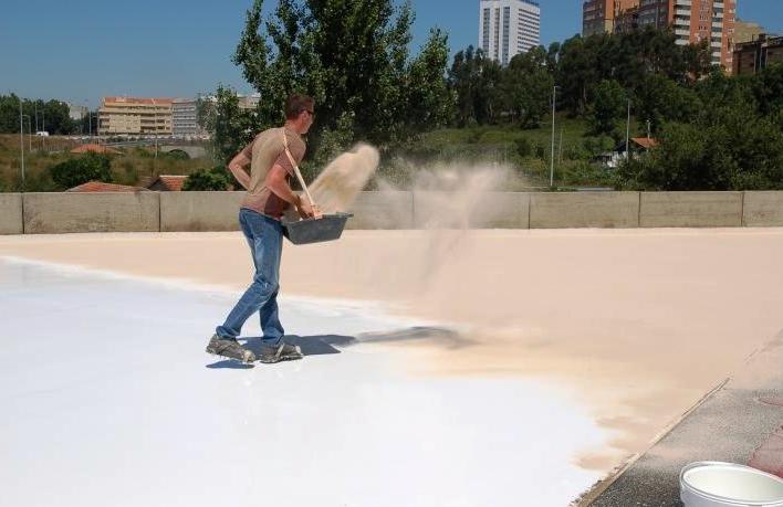

Как на практике посыпают песком если поверхность большая. После нанесения какого-то участка посыпают песком, наносят Гипердесмо на следующий участок и посыпают песком и т.д.?
Смотрите фото. Наши ребята берут пластиковое ведро или картонную коробку, делают в днище дырки диаметром чуть больше фракции песка и рассыпают песок таким "ситом".

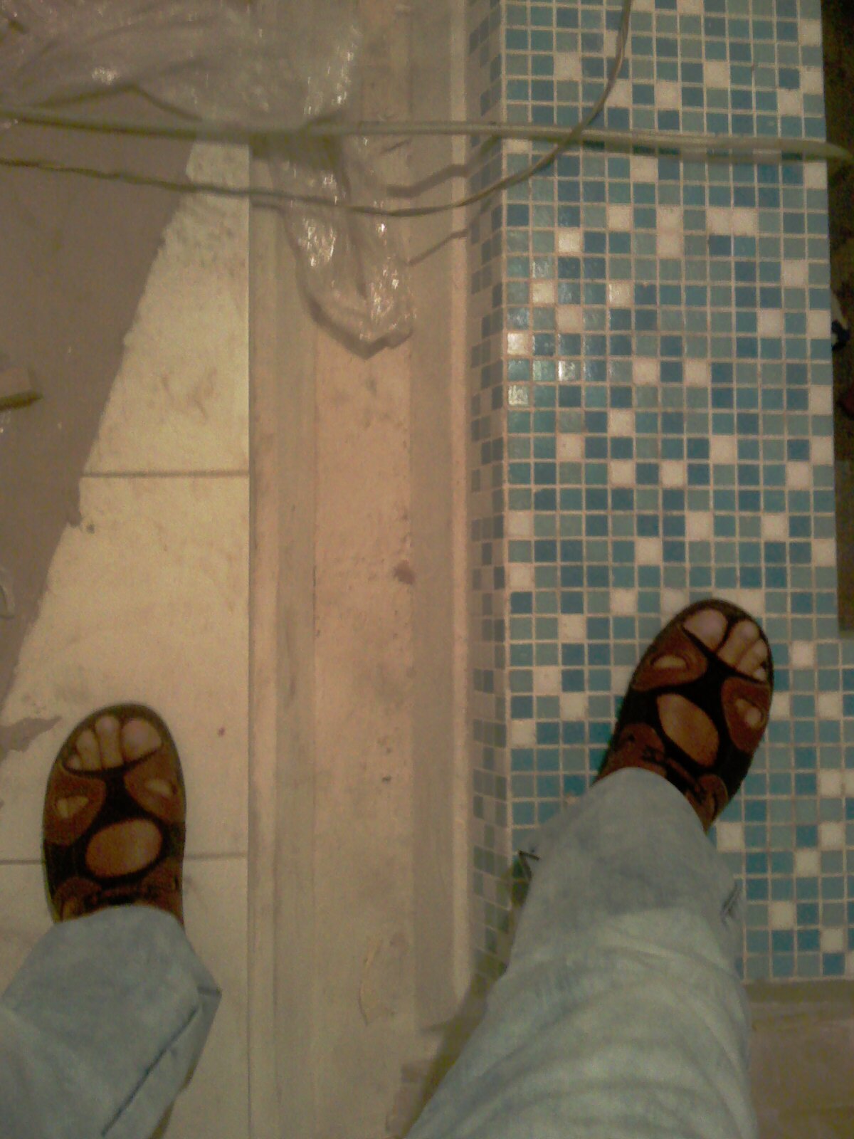

Можно ли Гипердесмо наносить поверх плитки и не посыпать песком?

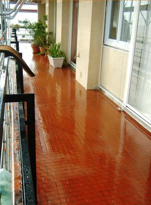

Можно, но тогда плитка будет окрашенной. Первая фотка.
Если хотите получить прозрачную гидроизоляцию, то Гипердесмо-Т. Остальные две.
Интересно, они ходят по нанесенному слою Гипердесмо.

Там вариант, где не ходят по Гипердесмо (на стадионе).
Первый наносит мастику. За ним идет второй по "сухому" Гипердесмо и сыпет песок.
Там, где боец сыпет песок на открытый паркинг, то он ходит по "мокрому" Гипердесмо в игольчатых сандалях.

А ходить по нем можно через 6-8 часов. В зависимости от температуры и влажности. Если применять акселератор, то можно и раньше выходить на поле.

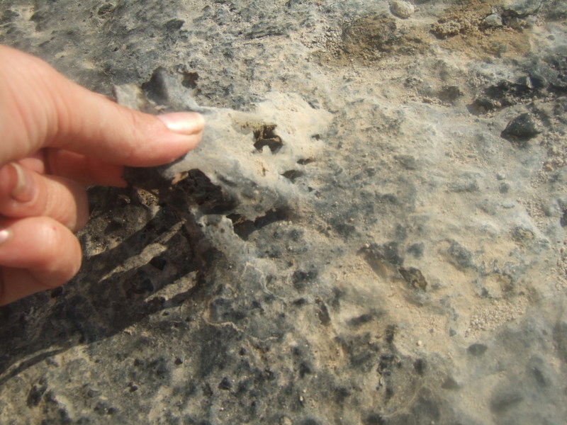

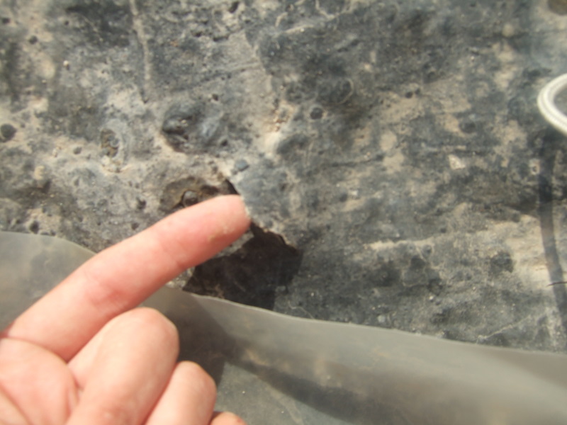

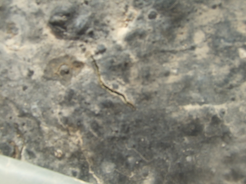

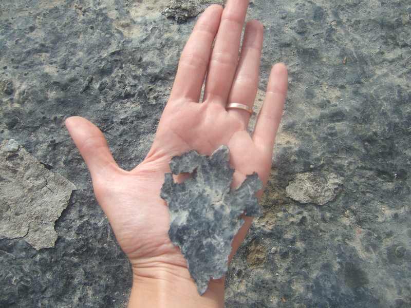

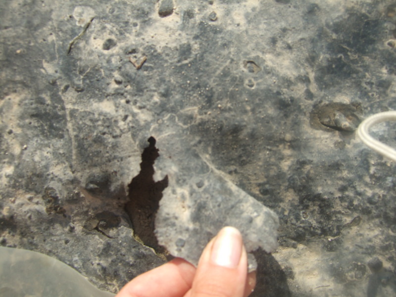

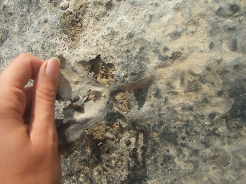

Ув. Propeller. Я с Вашей помошью в прошлом году гидроизолировала веранду. Что именно я у вас брала, я с ходу не вспомню, кажется гипердесмо и еще какой то эластификатор. (могу уточнить когда буду дома, можете и сами посмотреть по Вашей базе). Но к сожалению покрытие не выдержало зимы, оно просто расползается и рвется. Фотки вот:
DSCF5380.JPG.abc47b07869bcdb4073c04b5d8706131.JPG DSCF5383.JPG.c194c114eeba957a261f7b8dcc0b3b16.JPG
DSCF5384.JPG.c0455f6e981bc254e5fc07f17a07de4e.JPG DSCF5385.JPG.0ea9b7f054e909d1fbc03d691e466d89.JPG
DSCF5386.JPG.5d8a04aab710d67421676f42919631d2.JPG DSCF5387.JPG.622c54c337f827b4b23c8ef85af8c4c4.JPG
DSCF5388.JPG.97094a17b3de2f8e074fdb56e77f928d.JPG DSCF5389.JPG.371bb37277d3725777816417c48770ea.JPG

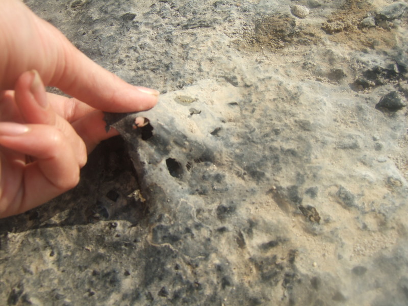

Почему так получилось? Смешивали четко по Вашим инструкциям, дождей небыло. Да и работала она сначала вроде нормально, а потом пошло.... .

Цвет покрытия, которое лежит у Вас на веранде не подходит ни под один из вариантов.
Учитывая цвет покрытия и упоминание о эластификаторе, то речь идет об Изопаст-Эластик. Это смесь Изопаст (битумная эмульсия) и Адифлекс-Б (акриловый эластификатор).
Этот материал больше подземный. Применяется для гидроизоляции фундаментов. В случае с кровлей. Только если как гидроизоляция под плитку. Его желательно защищать от ультрафиолета.
Нанесение.
У Вас поверхность слишком "гористая", поэтому слой материала на вершине может быть слишком тонким. Для вертикальных поверхностей такой проблемы нет.
Поэтому мы рекомендуем наносить гидроизоляцию именно на стяжку перед укладкой плитки.
Если Вы перевернете отклеившийся кусочек материала, то должны будете увидеть на его обратной стороне преклеившийся слой цементного молочка. Это значит, что сверху не был убран слой цементного молочка.
Поэтому мы рекомендуем поверхность предварительно мыть Керхером.
Частично о причинах я ответил.
Пару вопросов.
Сколько было бетону дней, когда Вы наносили Изопаст-Эластик?
Какая у Вас пложадь и сколько материала Вы израсходовали?
Ходили ли Вы по веранде?
А веранда протекла или Вы просто решили проверить покрытие механически?
Теперь: что теперь делать?
Покрытие можно не снимать.
Положите на него у ЭППС. Только думаю по такой поверхности лучше подсыпать слой песка, чтобы плиты ЭППС положить боль-мень ровно.
Делайте стяжку. Наносите на нее в этот раз все-таки Гипердсмо и клейте плитку.

Про ультрафиолет слышу впервые!!! Зачем же Вы рекомендовали мне это материал зля гидроизоляции полностью открытой терассы?
Поверхность мыли, правда не Керхером, но Вы правы, остатки чего то на обратной стороне действительно есть. Кое где гидроизоляция еще держится, но в основном отошла от основания. И все было б ничего, если б она отошла цельным куском, но что самое обидное она же все в дырочку и расползается на глазах.
Веранду строили где то за год до того как мы решили ее сверху загидроизолировать
площадь 16 м. кв. Материала ушло два больших ведра, наверное не менее 10 л каждое. (могу опять таки уточнить вечером, тара сохранилась)
По веранде зимой не ходили, весной начали ходить. Протекать начала сначала по чуть чуть, потом сильнее. Я на нее не смотрела, не до того было. А недавно решила так сказать пощупать, ну и... вобщем фотки Вы видели.
