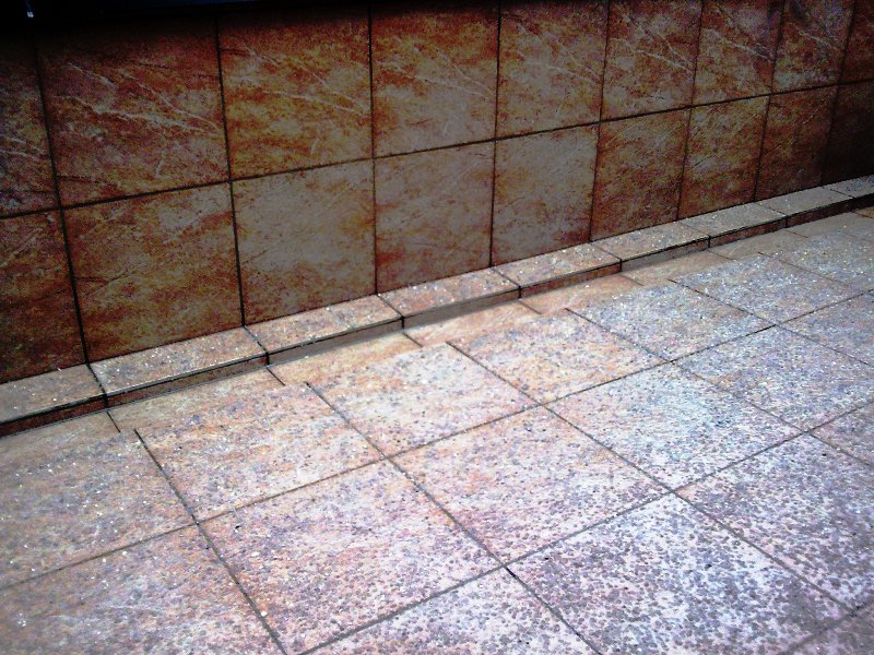

Ребята я сторонник простой, незамысловатой, логичной, уместной, ремонтопригодной и обязательно бесшовной гидроизоляции.
Повторюсь.
Гидроизоляция должна защищать собой всё в конструкции, что может намокнуть и из-за этого потерять свое качество.
Поэтому, если говорим о кровле, террасе,балконе, на которые будет положена плитка, то все, что под плиткой должно быть сухим.
Дальше. Материалы из которых собран пирог кровли все по-разному "шевеляться" при нагреве и охлаждении в (ни фига се) диапазоне почти 90С. Если они ходят относительно друг друга, то либо они отслаиваются либо их рвет (если адгезия между метериалами выше их прочности на сдвиг).
Поэтому, чтобы соблюсти целостность и добротность кровельного ковра между верхними слоями нужно проложить подвижные демпферы.
Они снимут напряжения при движении одного слоя относительно другого и буде счастье.
Если говорим и плитке, то клеим её на эластичный, желательно 2-компенентный полимерцеменый клей, если говорим о затирке, то применяем или эластичную затирку или цветной герметик.
Под плитку наносим гидроизоляцию, сохраняющую эластичность (подвижность) при температуре около -30С.
Имеем : все монолитно, но подвижно и не напряженно.

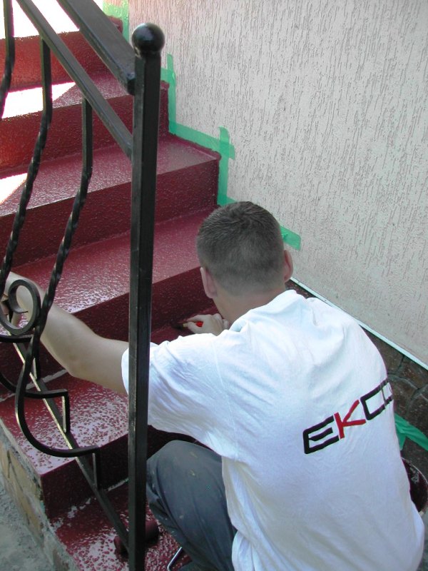

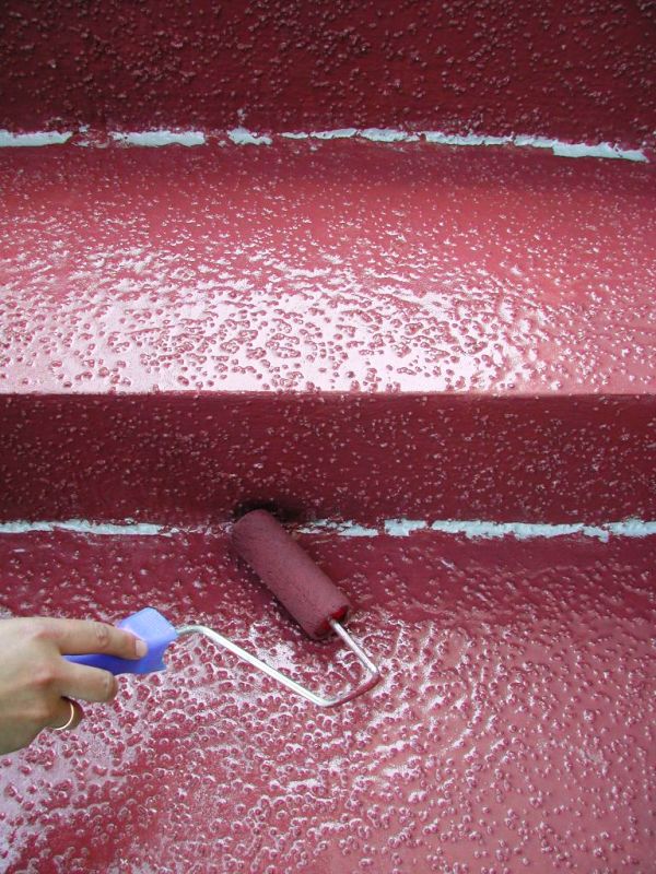

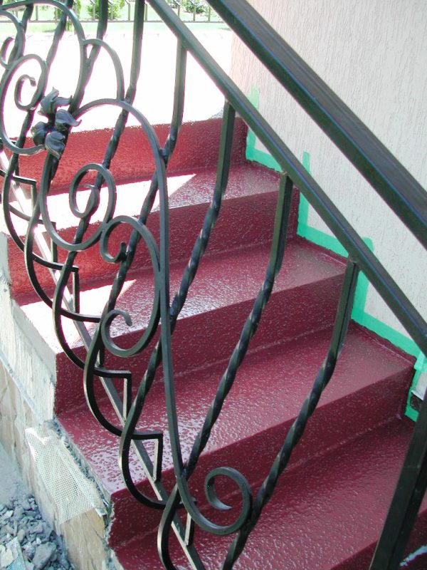

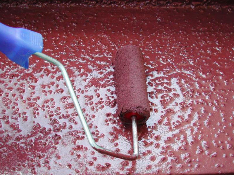

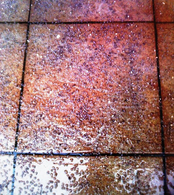

Вот одна из террас, которую мы гидроизолировали по плитке, потому ша потекла и хозяин не хотел плитку снимать.
Сверху хозяин захотел крупный кварцевый песок (чтобы не скользить). Но ко всему оказалось, что очень хорошо массирует ступни ног :rolleyes:

Надо делать отмостку... Теперь под Гипердесмо с песочком жена аппликации рисует :) а я калькулирую....

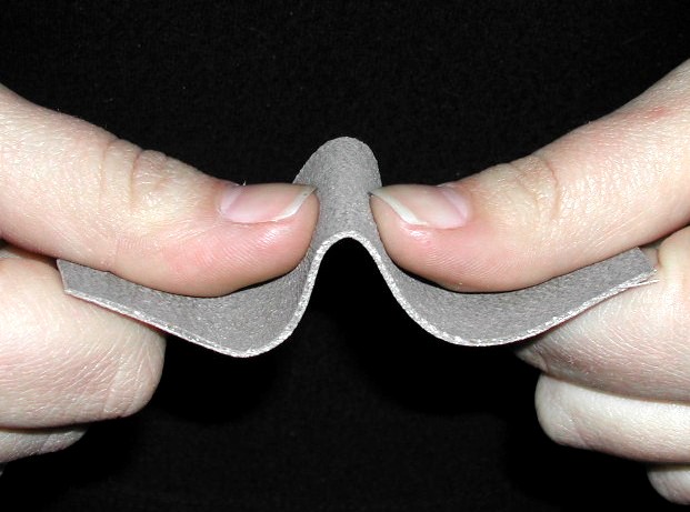

Пластификаторы - это химикаты, которые позволяют меньшим количеством воды получить более подвижную бетонную или цементно-песчаную смесь. При этом отвердевший раствор или бетон не становится эластичным.
Эластификаторы наполняют цементный скелет раствора частицами полимера, которые после высыхания расвора склеиваются и образуют "шарнирную систему" внутри раствора.
Эластификаторы делают отвердевшие танкослойные цементные растворы эластичными. Как бы слегка прорезиненными. Они могут хорошо гнуться и растягиваться сжиматься без трещин. Смотрите фото.
