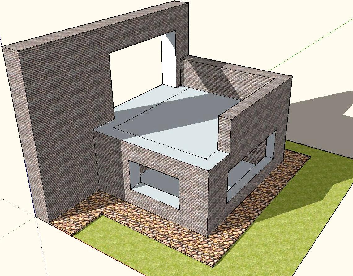

Добрый день.
Вот такая задачка нарисовалась. Есть терасса, пока это часть бетонного перекрытия второго этажа 2х8 метров, под ней располагается жилое помещение. Нужно гидроизолировать это дело. Проблема первая, стена второго этажа, там где выход на терассу, уже выложена, и не гидроизолирована Проблема номер два, по периметру терассы предполагается вложить кирпичную кладку высотой 90 см, что-то вроде перил. Крпич облицовочный, полый. Нужно сделать гидроизоляцию под кладкой, иначе протечет.
Как я вижу решение: по всей площади бетонного перекрытия намазать ГИПЕРДЕСМО, на него же и класть кладку, и сверху уже стяжку-плитку. Вопрса рождается два, 1) будет ли кладка нормально лежать на мембране? 2) можно ли на него лить стяжку?
Ну и тоже важно, и пока не понятно как развязать стену дома с полом терассы, там где образуется прямой угол. По стене затечет ведь(( Может проштробить цемент над первым кирпичем на 1-2 сантиметра и туда намазать гепердесмо? Но будет не красиво.
Рад буду совету.
Добрый день!
По технологии гидроизоляции - в углы (швы, премыкания) необходимо закладывать гидроизоляционную ленту.
Причем закладывать нужно прямо в слой гидроизоляции.
Края ленту остаются жестко закрепленными гидроизоляцией, а середина ленты может свободно растягиваться, не пропуская влагу(воду).
