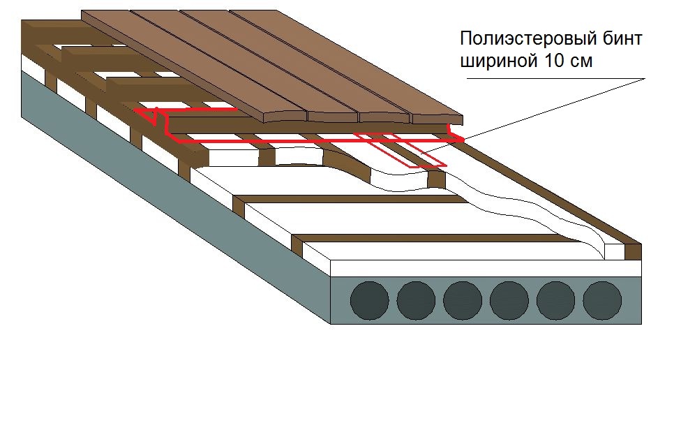

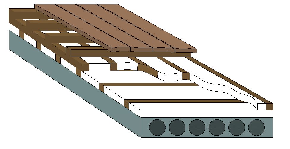

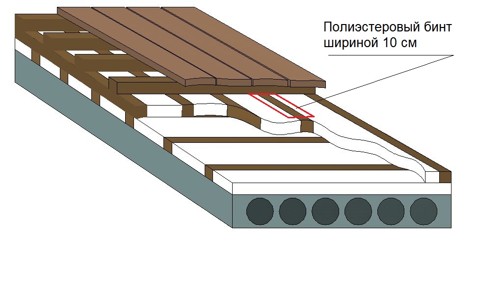

Хочу утеплить панель балкона, а сверху постелить террасную доску. Можно ли весь пирог пенопласта с лагами промазать гипердесмо (все, что ниже доски) или пенопласт предварительно надо чем то защитить?
(нижняя и боковые части утеплителя не показаны)
Ничем пенопласт защищать не нужно.
Гипердесмо его не растворит.
Только одна деталь.
Между слоями Гипердесмо вдоль брусков нужно проложить бинт Тревира.
Он будет армировать место контакта материалов разной природы.
Только одна деталь.
А стоит ли гипердесмить еще лаги на которых доски лежат?
Только не говорите, что у Вас есть дефицитные пенопластовые валики ! :D
Наносили на пенопласт (и ЭППС в т.ч.) и Гипердесмо и Гипердесмо ПБ-2К.
Шелест наносил. Не я. Я потом отрывал. Так что, я тут не при чем ;)
Только одна проблема. Отрывается от пенопласта вместе с 0,5 мм верхнего слоя пенопласта. Просто адгезия превышает прочность пенопласта на разрыв.
Добавлено через 2 минуты
Думаю не нужно. Воды будет легко уходить вниз до Гипердесмо ....ну и дальше . Потом воздух и солнце буду быстро и весело сушить.
Т.е. мажется ровный горизонтальный участок, а лаги наверх, к ним доска?
Да. И желательно, чтобы лаги, на которые будет набиваться доска, лежали параллельно стоку воды

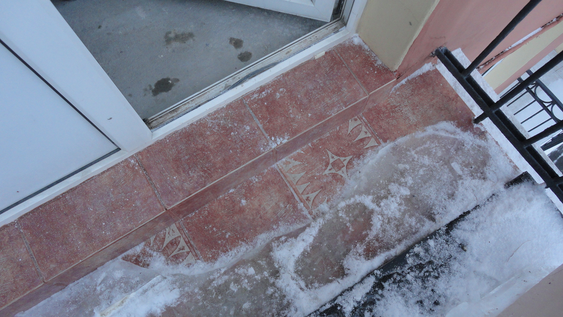

Дорогой Propeller,

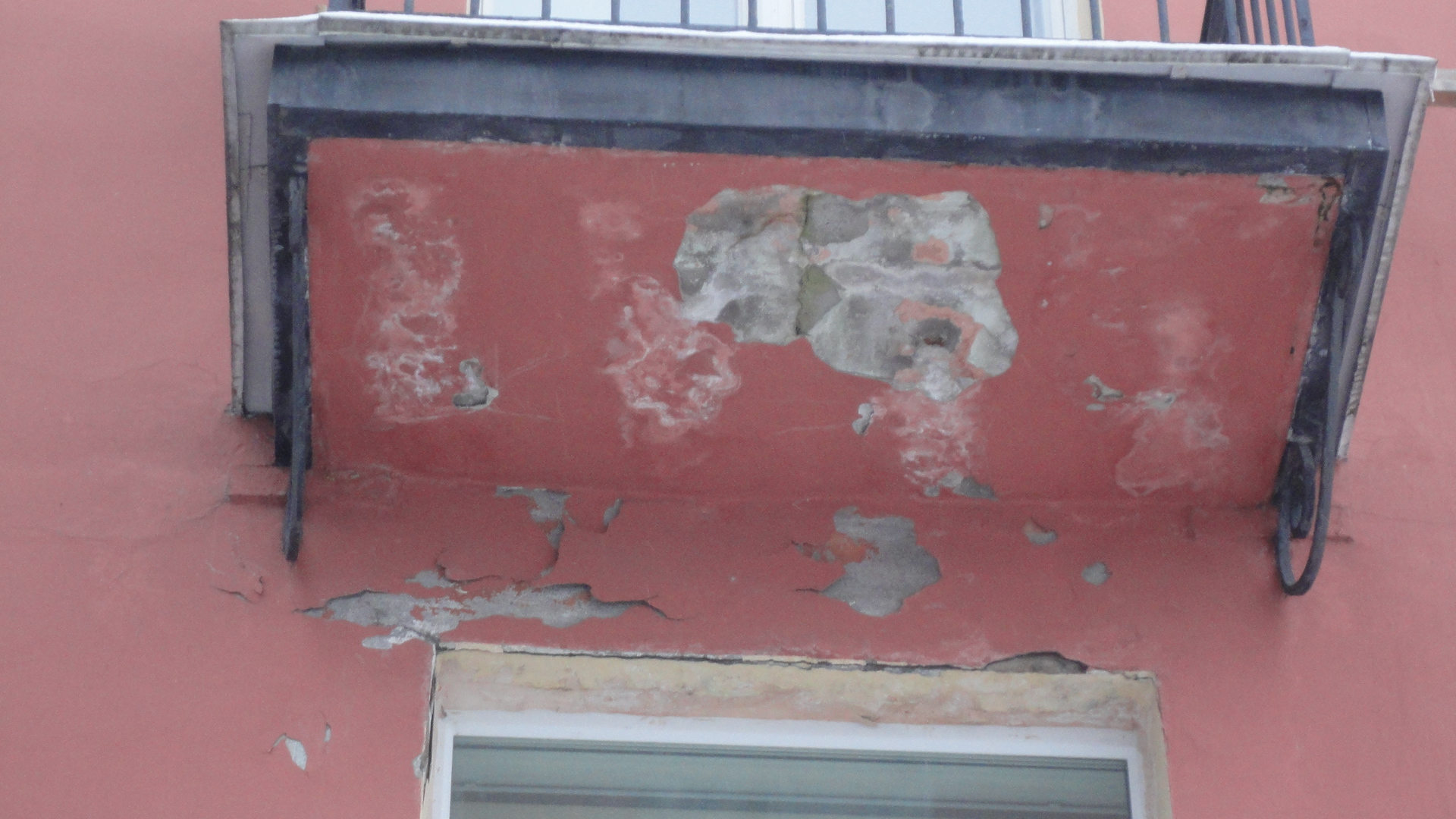

столкнулась с очередной проблемой при ремонте.В квартире 3 небольших балкона. В сентябре два из них выложили керамогранитом,и,видимо,абсолютно неграмотно,не соблюдая никаких технологий,и,очевидно,без всякой гидроизоляции.:( Дом исторический,фасад оштукатуренный,и теперь стены под балконами мокнут и штукатурка отваливается. Нижняя часть балконных плит также мокнет и облезает.Вид ужасный.
Можно ли что-нибудь попробовать улучшить и подправить или нужно все ломать?:bad:

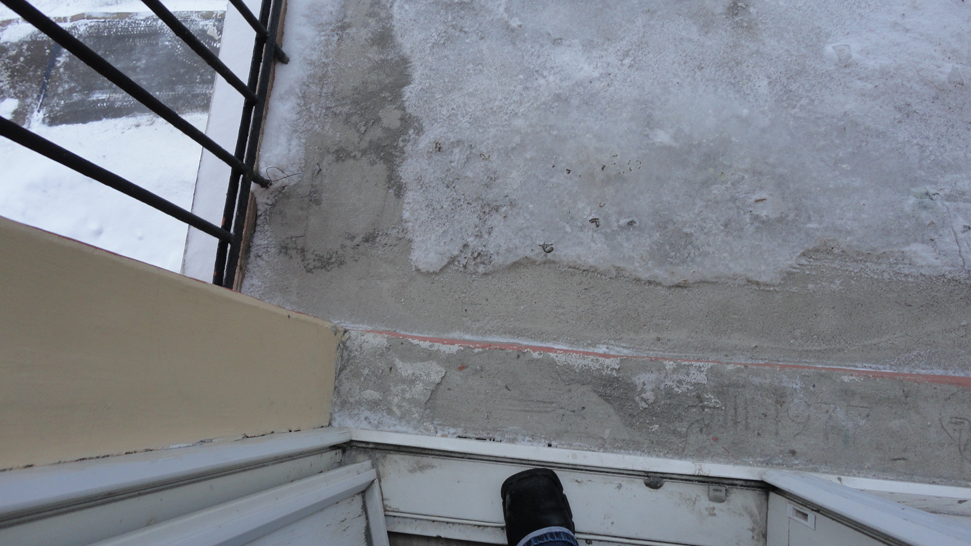

А проиллюстрируйте свой вопрос 2-3 фото пола балкона в месте примыкания его к стене (только фото делать из положения стоя). И если вдруг получится , то фото балкона снизу (то есть вид с "улицы").
Спасибо!
Большое спасибо за идею,но отливы-то стоят. Мб неправильно?
Может быть и неправильно. Фото, всё таки, дайте.

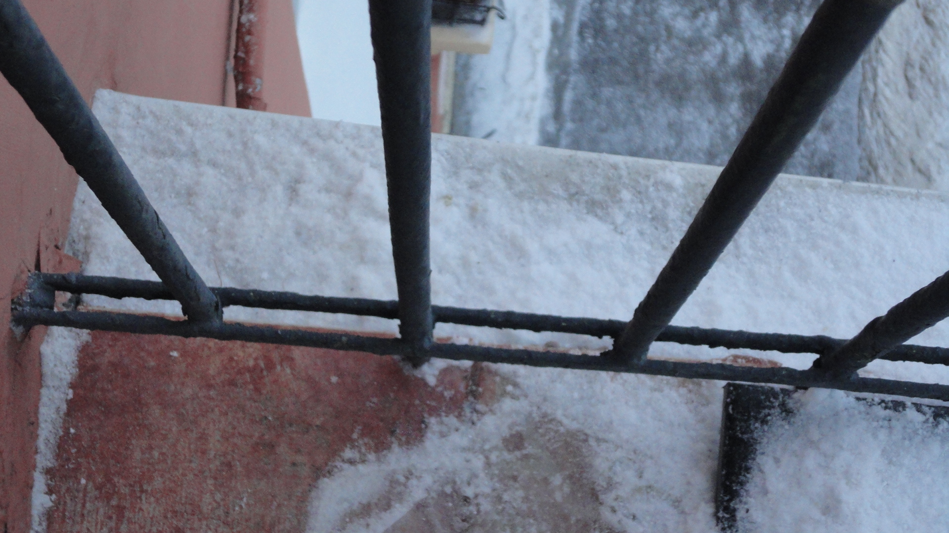

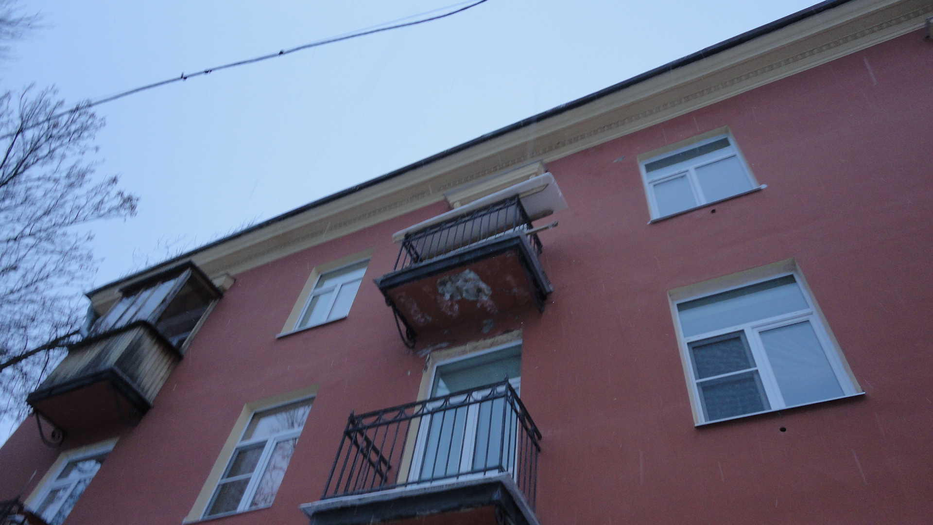

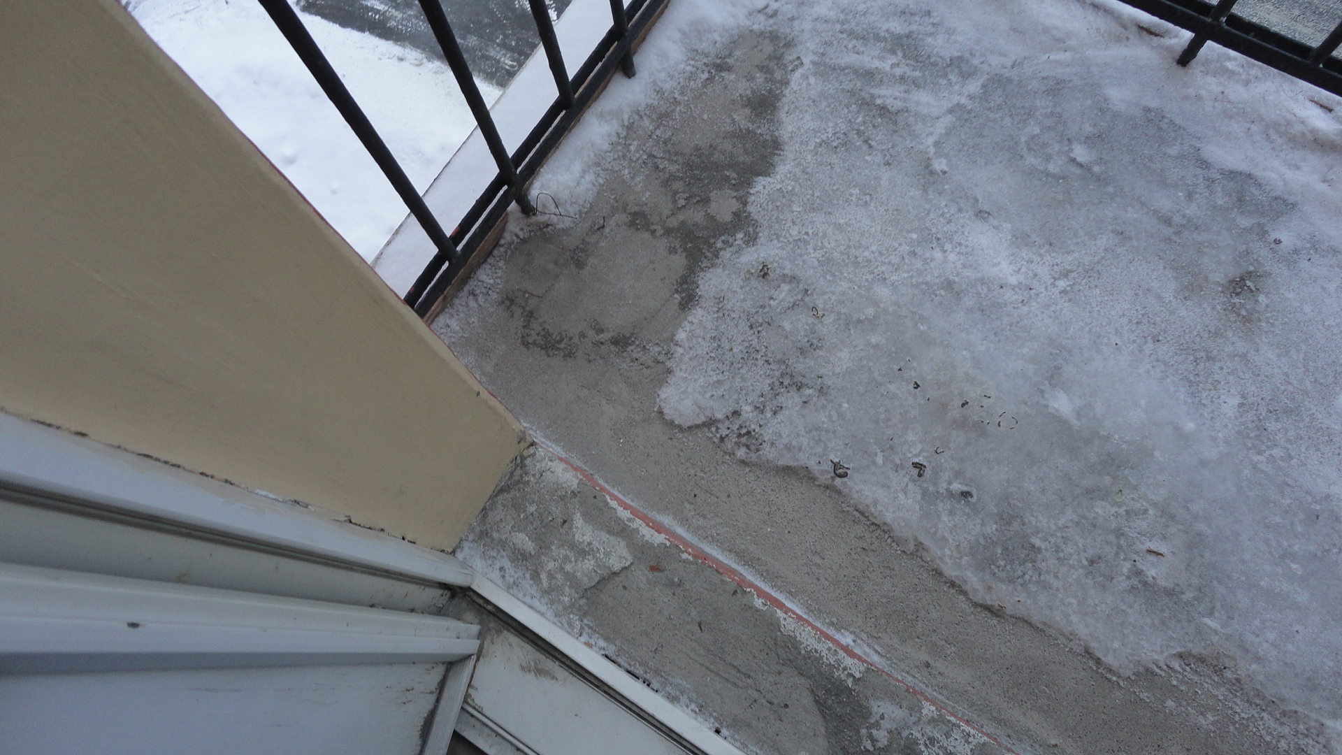

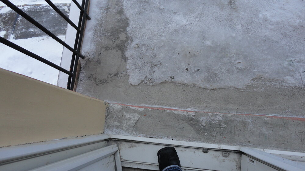

Извините,что не ответила сразу.Нужно было попасть в другой район в светлое время суток,чтобы сделать фотографии.Вот то,что мне удалось сфотографировать из-под снега и льда. Один балкон недоделан - не положен керамогранит (рабочие получили деньги,сразу "устали" и смылись),там сделана только стяжка -это тот,который самый облезлый.
Большое спасибо.
Большое спасибо.
Очень похоже, что это последствия протечек ещё до Вашего ремонта + строители подреставрировали фасад без подготовки (почистить отслоения/загрунтовать/восстановить/загрунтовать и только после всего этого покрасить), да и балкон у Вас открытый, без уступов - воде задерживаться негде, доклеите плитку и всё. Ну а фасад снова в ремонт.
