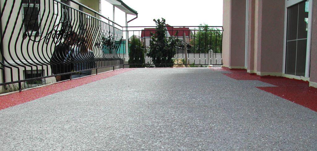

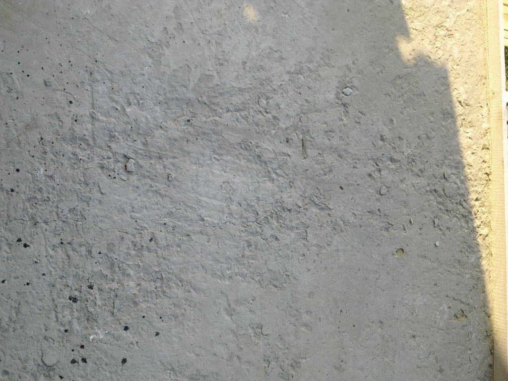

Есть открытый балкон 10м2, сделана стяжка с разуклонкой. Задача: сделать красиво с песочком. Есть два вопроса: качество стяжки (фото) и примыкание самого балкона со стеной.
Мои действия:
- шлифовать?, мыть керхерером?, делать новую стяжку см 3-5 (чего вообще нехочется)? или сразу можно грунтовать Праймер ПУ.
- делаем небольшую штробу в месте примыкания балкона со стеной и наносим Герметик Гиперсил с заходом на стену и плоскость балкона см по 5
- наносим Гипердесмо 2 слоя.
- на свежий 2-й слой Гипердесмо сыпем кварцевый песочек фракцией 0,8-1,2мм, вдавливаем валиком.
- после высыхания сметаем остатки песочка и закрепляем Гипердесмо АДИ-Е.
Правильный будет такой расклад действий и посоветуйте что делать с бетонным основанием и если не затруднит посчитай те расход материала. Спасибо.

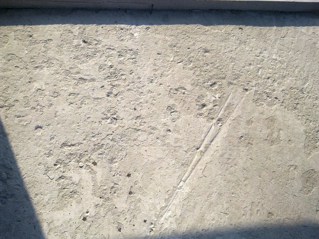

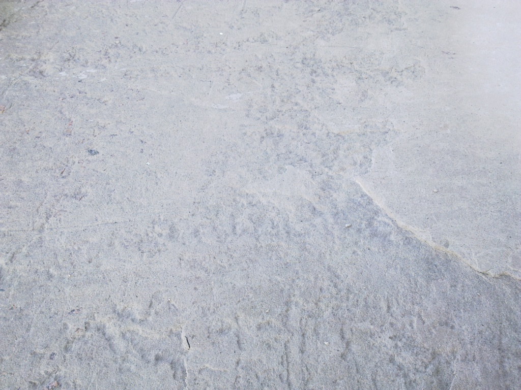

Здравствуйте Propeller!
Ваши действия:
1. Вода (Керхер) отказать. У Вас поверхность станет как лицо после оспы. Сразу грунтовать тоже отказать. Грунт сработает с верхней "корочкой" стяжки.
Вам нужна максимально гладкая поверхность. От этого зависит эффект. В том числе и декоративный.
Поэтому.
Купить алмазную коронку, взять болгарку и шлифонуть.
Тут на фото есть этот инструмент : www.ekco.ua/Foto/Usilenie-perekritiya-zdaniya/
Тут более продвинуты инструмент и процесс :
2. После шлифовки. Пылесоса.Нанесения грунта (пол и заходом на стены на 10 см). Пока грунт влажный можно рассыпать по нему речной песок. После того как грунт высохнет. Смести песок. Это действие позволит не бояться погоды и наносить слой Гипердесмо даже через месяц.
Грунт Праймер ПУ или Праймер 4060-ЛВ. Расход = 0,2 кг на 1 м кв.
3. Делаем просто "плинтус" из Гиперсил -25 ЛМ.
Как тут : www.ekco.ua/Foto/Krovlya-kievskoj-Mecheti/
Расход Гиперсил (600 мл) на 4 мп примыкания.
4. Наносим Гипердесмо за 2 слоя с общим расходом не менее 1,7 кг на м кв.
5. Наносим клеящий слой для песка.
Песок крупноватый (0,8-1,2мм) поэтому наносим "клеящий слой" Гипердесмо на полимеризовавшийся второй слой с расходом не менее 0,4 кг на 1 м кв.
Гипердесмо дает цветной фон для песка. Это надо учесть.
6. После высыхания сметаем остатки песочка и закрепляем Гипердесмо АДИ-Е. Расход по такому песку будет не менее 0,25 л на 1 м кв.
Вот такого цвета как на Вашем же фото, без красного.
