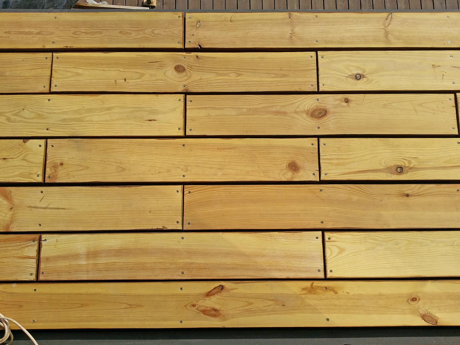

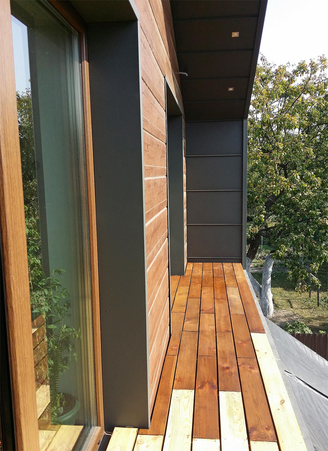

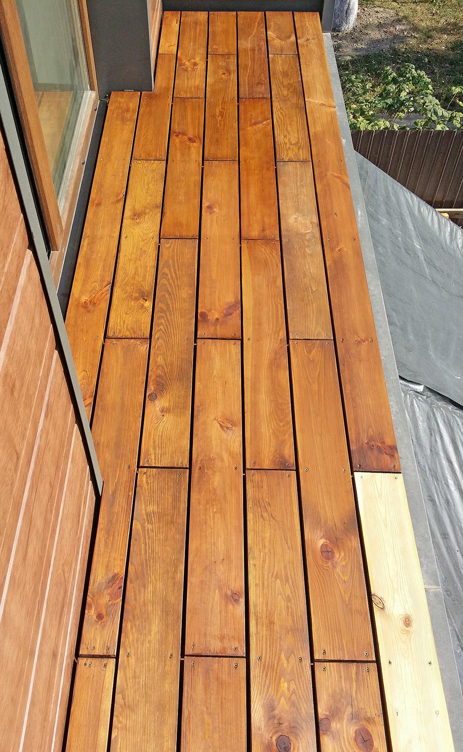

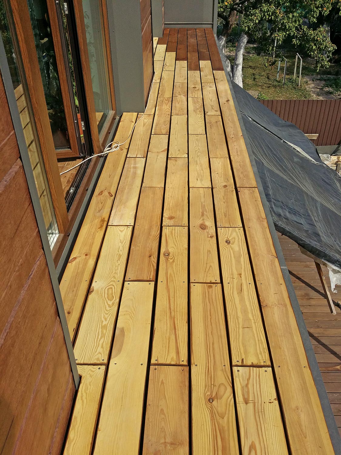

Dmode Опубліковано: 27 вересня 2015 Поділитись Опубліковано: 27 вересня 2015 есть идея (пока рассматривается) порезать по метру, и монтировать аля паркет, думаю лучше будет смотреться, нежели доска во всю длину. Я так сейчас на балконе делаю. Пришел к такому решению в связи с наличием массы обрезанных, после монтажа терассы досок, которые хотелось куда-то пристроить. Шаг лаг около 0.5 метра, соответсвенно "паркетины" длиной около метра, крепятся в каждую лагу. Результат мне понравится. Есть идея даже переделать террасу в таком же стиле. Но у меня внешнее покрытие, ему чем больше зазоров, тем лучше, воздух гуляет, вода через них уходит и тд. Насколько практичен такой "паркет" без зазоров внутри, не знаю. Также не знаю как будете крепить. Я снаружи крепил саморезами. Внутри возможно не подойдет такой брутальный вариант. 9 Посилання на коментар Поділитися на інших сайтах More sharing options...
Versus Опубліковано: 27 вересня 2015 Автор Поділитись Опубліковано: 27 вересня 2015 Порезать то можно, только стыки должны приходиться на балки. я думал использовать станок с фрезой, чтобы делать на торцах гребень-паз, + получившиеся стыки проклеевать. Добавлено через 1 минуту Я так сейчас на балконе делаю. Пришел к такому решению в связи с наличием массы обрезанных, после монтажа терассы досок, которые хотелось куда-то пристроить. Шаг лаг около 0.5 метра, соответсвенно "паркетины" длиной около метра, крепятся в каждую лагу. Результат мне понравится. Есть идея даже переделать террасу в таком же стиле. Но у меня внешнее покрытие, ему чем больше зазоров, тем лучше, воздух гуляет, вода через них уходит и тд. Насколько практичен такой "паркет" без зазоров внутри, не знаю. Также не знаю как будете крепить. Я снаружи крепил саморезами. Внутри возможно не подойдет такой брутальный вариант. вот так думаю на саморезы сажать: 1 Посилання на коментар Поділитися на інших сайтах More sharing options...
Sumchanka Опубліковано: 27 вересня 2015 Поділитись Опубліковано: 27 вересня 2015 Мы тоже обрезки доски использовали как черновой пол по лагам на балконной антресоли второго этажа. 4 Посилання на коментар Поділитися на інших сайтах More sharing options...
AНДРЮША Опубліковано: 27 вересня 2015 Поділитись Опубліковано: 27 вересня 2015 Для того, что бы укладывать как хотите нужно твердое основание, т.е. черновой пол из ОСБ или фанеры. Но это доп затраты. Поэтому я и предлагаю стыковать ваши паркетины на балках, иначе будут прогибаться. За саморезы правильно. 3 Посилання на коментар Поділитися на інших сайтах More sharing options...
