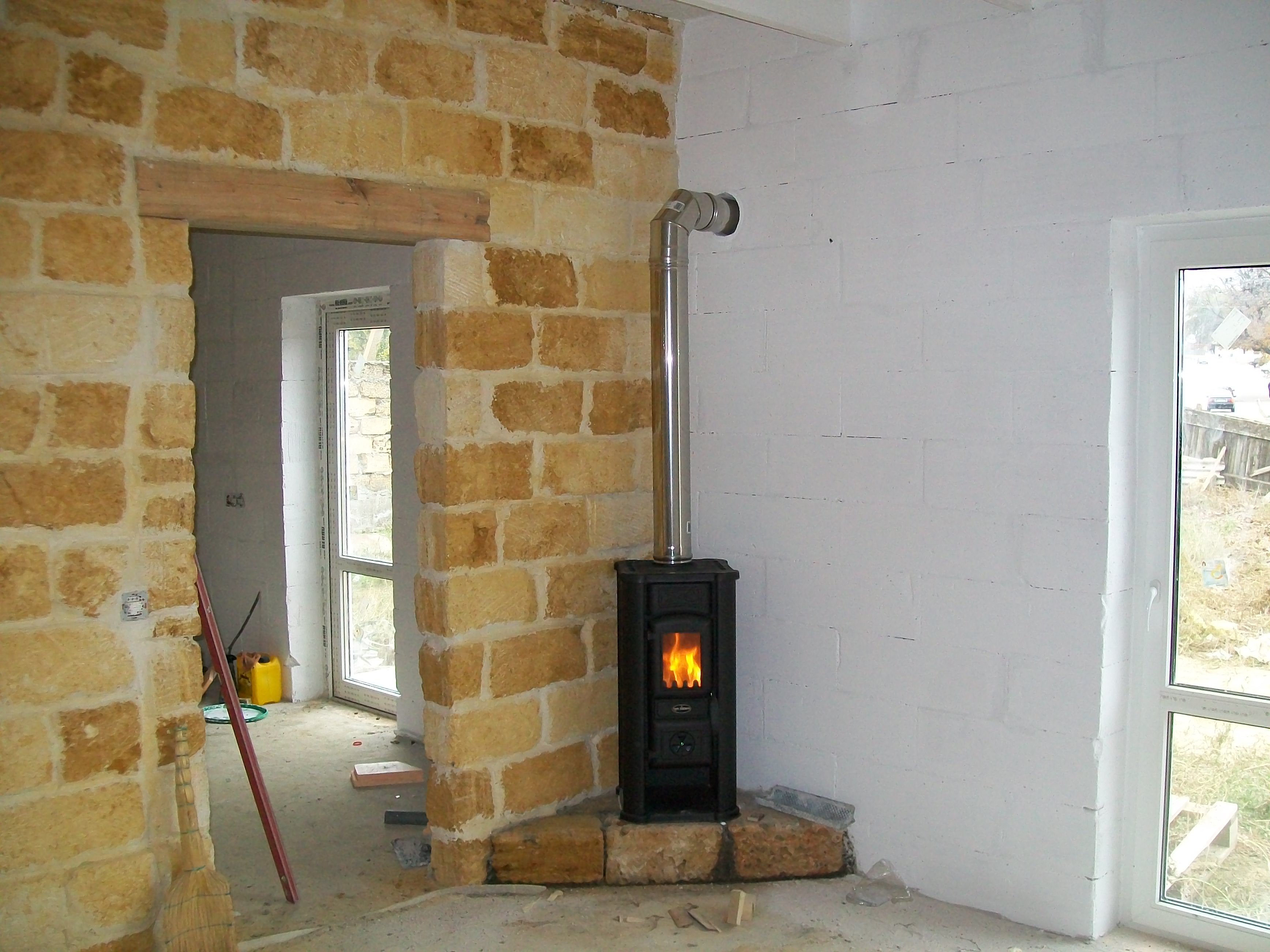

сегодня сделали из остатков половой доски подставку, два слоя асбестовой ткани, и сверху оцинкованное железо (временную, в дальнейшем думаю из камня плиту положить), поставлю булерьян, чтоб зимой можно было что то делать.
У меня похоже сделано. Только я поднял трубу в доме до армопояса, а потом вывел наружу. Потому как с трубы тоже приличный съем тепла.
подумал еще немного, и:
п.с. меня волнует только то, что она будет под ступеньками, но это я прикидывал с метровой трубой внутри, можно покороче.
У меня 40см от низа балок перекрытия. Думаю и у вас ничего страшного не случится, разве дерево на лестнице будет по разному усыхать, стало быть щели и т.п.
12 дырок по периметру фундамента (50ая труба)
Это маленький диаметр и общая площадь вентиляции маленькая. Так вентилируемое подполье не делают.
На деревянном перекрытии такое не делают - под каменную печь нужно было фундамент делать.
печка bullerjan vancover
С это проблем не будет. Подумайте хорошо о подполье, тем более доступа туда я так понял у Вас не будет.

купил трубы для внутреней части дымохода из низколегированной стали (я их нацепил для фотки):
приблизительно в таком положении планирую ставить печь, + будет стоять на подставке, + 20см+.
