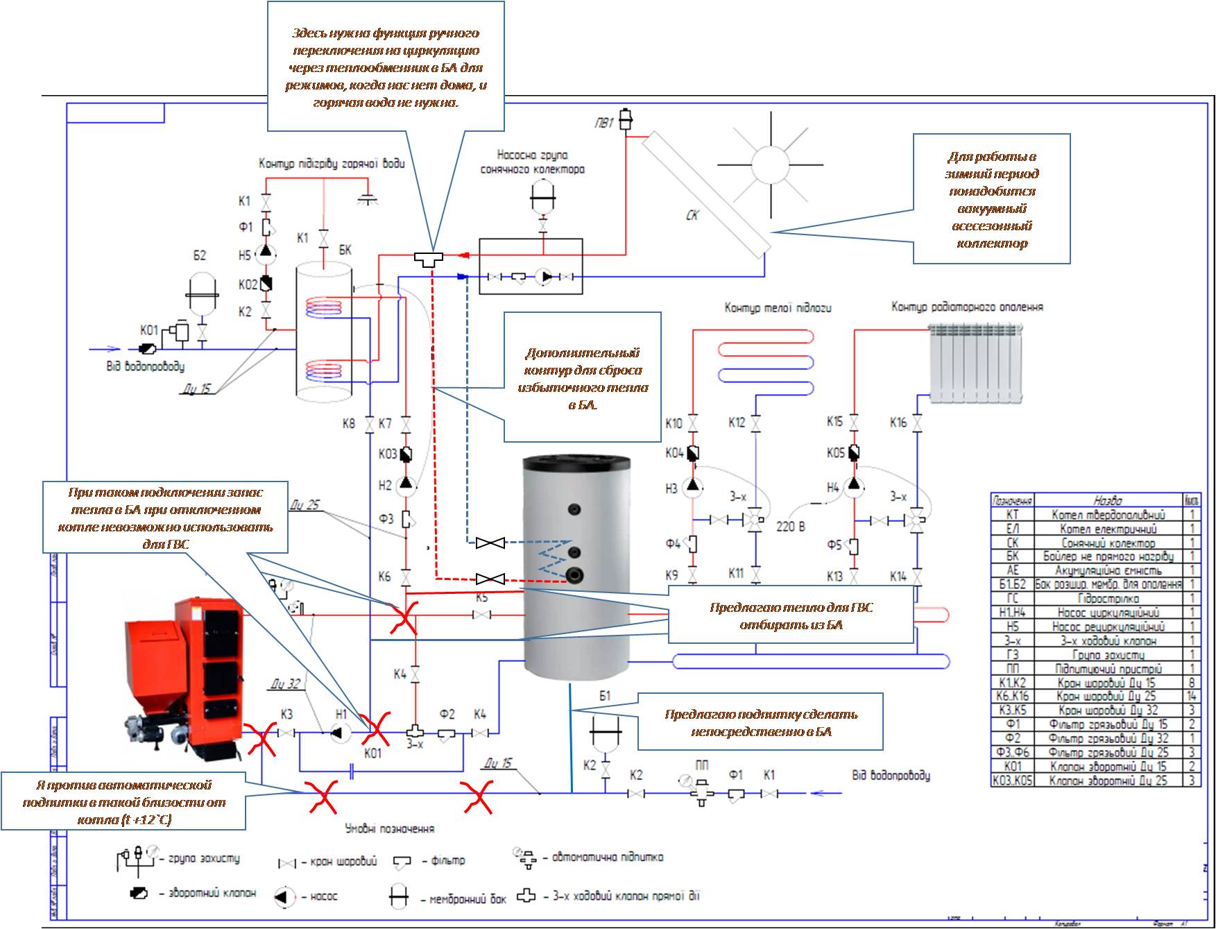

Нормальную схему Вам предложиди. Исполнитель может внести в нее только мелкие не принципиальные предложения. Кто то больше любит не трех, а двухходовый и.т.д.
Практически все Ваши предложения в табличках ошибочны, но показывать Вам почему, в формате форума, сложно, займет много времени.
День добрый
Точно нормальную? Просмотрел доработанную схему, возникли сомнения. Потому что в режиме, когда котел погашен, накопленное в аккумуляторе тепло НЕ может быть использовано для приготовления горячей воды.
См. вопросы на схеме.
Спасибо за ответы!

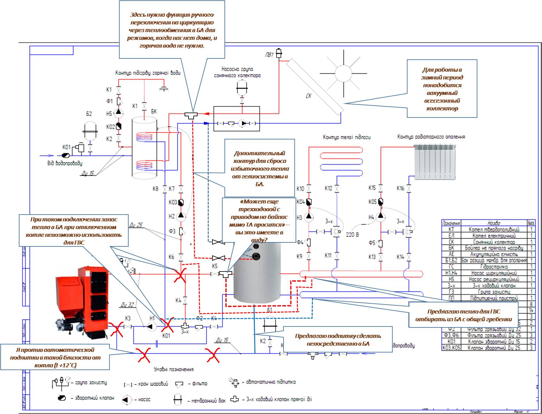

Насос Н2 перенесите на распред. коллектор (на схеме справа) и будет ГВС от теплоаккумулятора. Но надо понимать логику (автоматику) топочной. Может еще трехходовой с приводом на байпас мимо ТА просится
То есть подключить питание теплообменника в косвеннике на общую подающую гребенку? Ах ты ж..... вот протупил, это как минимум минус 2 патрубка на БА. Правда, появится задержка на появлении горячей воды в кране но это как раз можно пережить.
Логика как раз тоже предмет разработки. Правильно понял ваши подсказки? Извините, рисую коряво, красоту нарисует инженер.

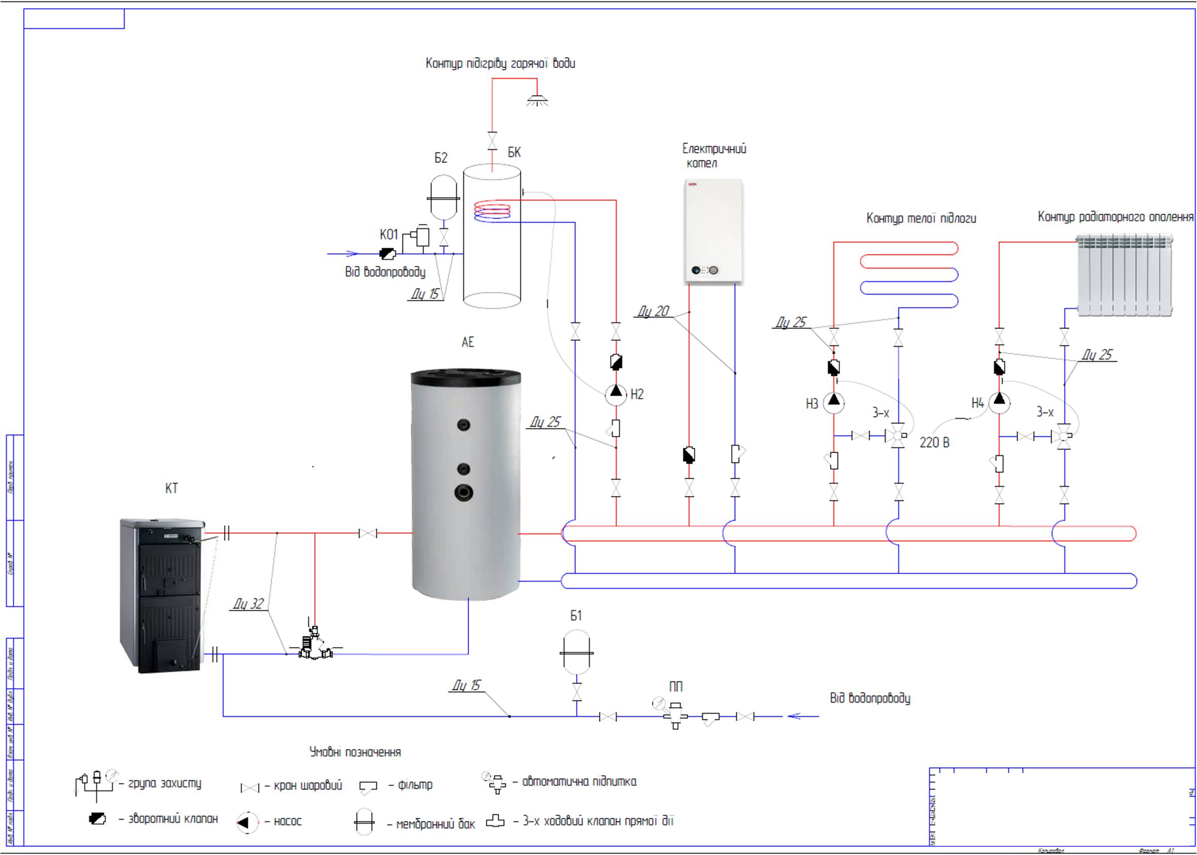

Что ж, кубик построен, занимаемся инженеркой. После нескольких встреч с подрядчиком и самостоятельных поисков схема упростилась до вот такой.
1. Ушло солнце, т.к. самые оптимистичные расчеты дали окупаемость 22.5 года только на сам коллектор в пересчете на электроэнергию. Только на коллектор, Карл!!! Трасса получилась 60 метров, плюс обвязка, насосы и т.д. Полная окупаемость была бы лет 30, не меньше.
1.1 Соответственно, упростился и удешевился косвенник. Рециркуляцию ГВС тоже убрали, абсолютно не понимаю таких вещей на таких длинах трубопроводов.
2. Ушел резервный ТЭН из БА, так как нет смысла греть тонну воды в резервном режиме. Заменили на резервный электрокотел половинной пощности. Задача его - держать +10 - +15 при отсутствии людей в мороз.
3. Упростилась обвязка котла, появился ладдомат как решение для не очень большого свободного места.
Коллекторную группу на теплые полы и разводку радиаторов буду городить сам, заодно научусь паять полипропилен. :)
Схема в приложении, если интересно.
Остался вопрос байпаса на горячую воду, возможно, его смонтируем уже по месту.
p.s. Смета на проектирование и консультации - ноль. Смета на монтаж и пусконаладку котельной - заметно меньше 1000 у.е. Подрядчика сдам, когда все "поедет".

Я думаю, что стоило бы даже и заплатить.
Ибо в схеме выше есть маленькие, но очень неприятные в будущем ошибки.
Подрядчик не требует грошей за схему. Кстати забыл сказать, защитный теплообменник котла не показан, но в проекте он есть.
И мне не нравится отсутствие кранов между БА и коллекторами, для режима поддержки от электрокотла. Но это исправим.
А какие ошибки ?? :unknown:
