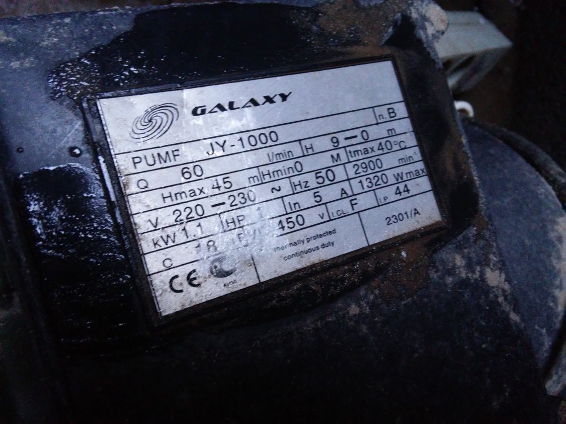

Ну вот. На сегодня состояние системы подачи воды - это скважина 14 метров с фильтром, поверхностный насос, к нему поливочный шланг.
Пришла пора монтировать все более обстоятельно. Подрядчик на поставку оборудования посмеялся и сказал, что когда он занимался бурением скважин, такие "скважины" они называли "свистками". Не знаю, что он там бурил.... см. фото как оно сейчас работает.
На первое время есть желание оставить этот насос (пока не умрет). Его брали как строительный и ставить-убивать что-то новое пока еще идет стройка желания нет.

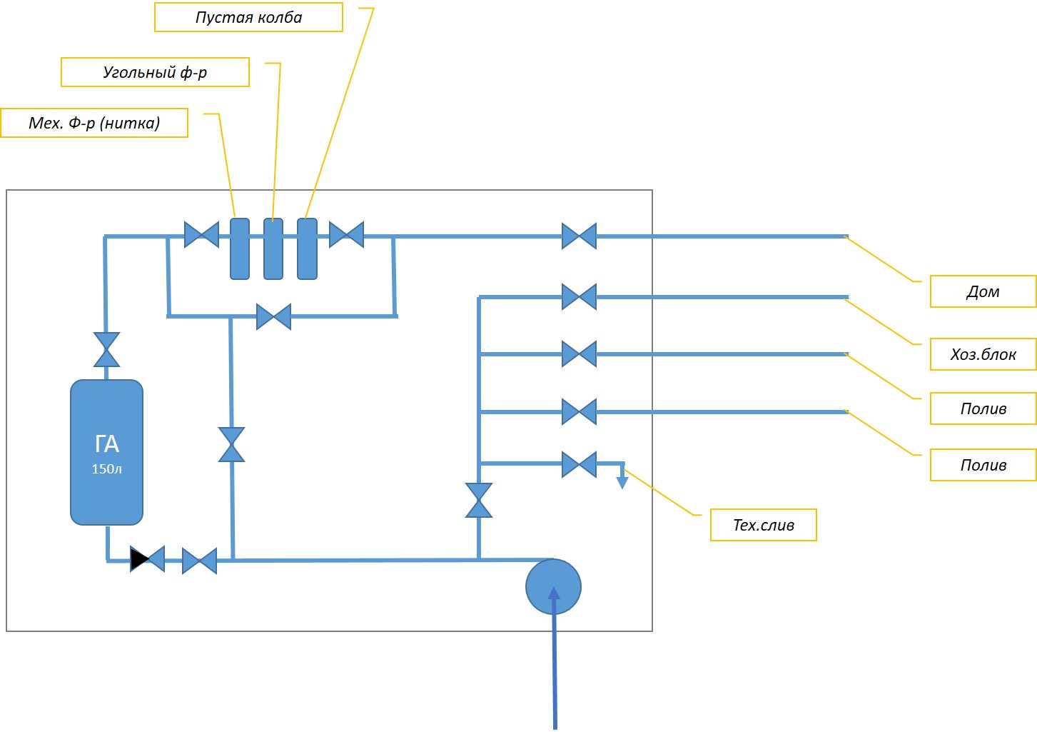

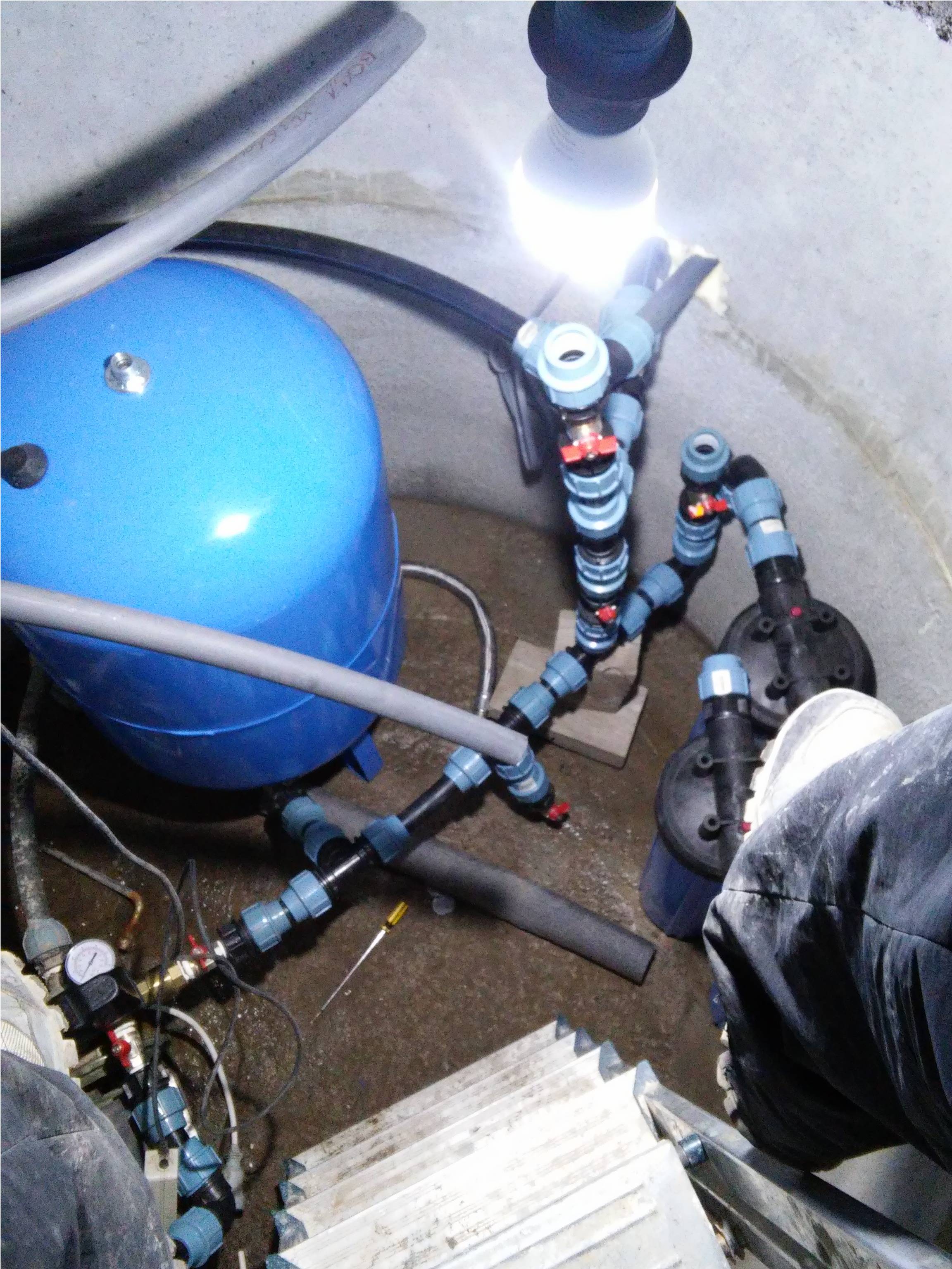

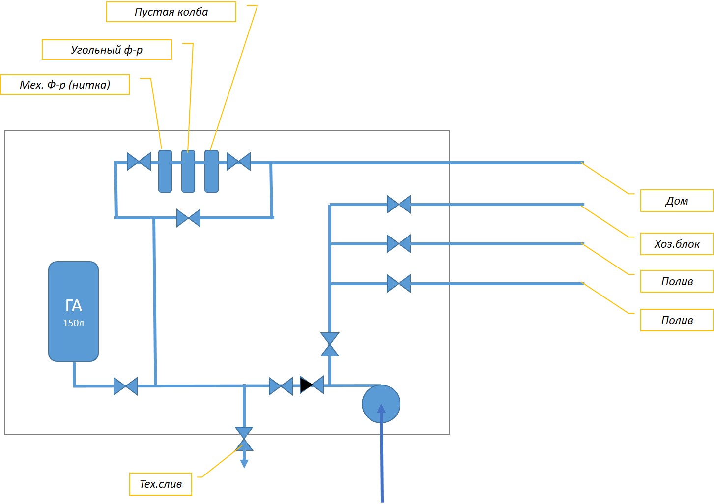

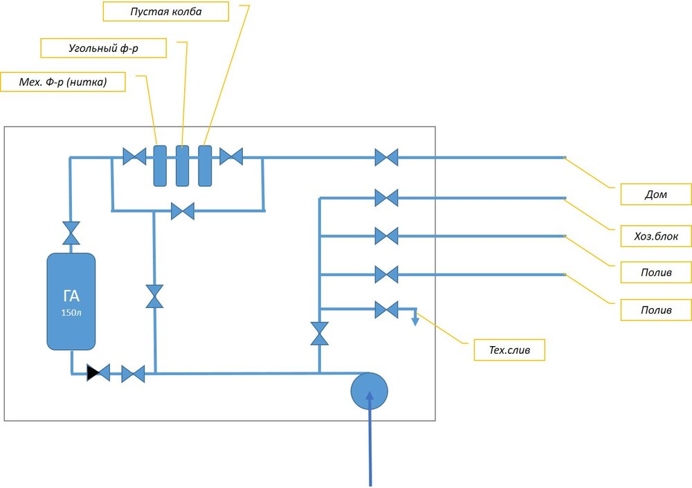

Прокомментируйте/покритикуйте, пожалуйста, схему разводки в кессоне(приямке). Мощности и емкости подобраны. Все на трубе ф32, подача в дом ф40(психанул когда-то) а потом снова ф32(стояки). Реле давления, счетчик, манометр на схему не наносил, но они есть. Насос с ГА соединяет антивибрационный шланг. Третью колбу оставл пустой тк еще нет анализа воды, там будет или умягчитель, или обезжелезиватель, или.... или ничего!
На кухне будет отдельная система доочистки питьевой воды.

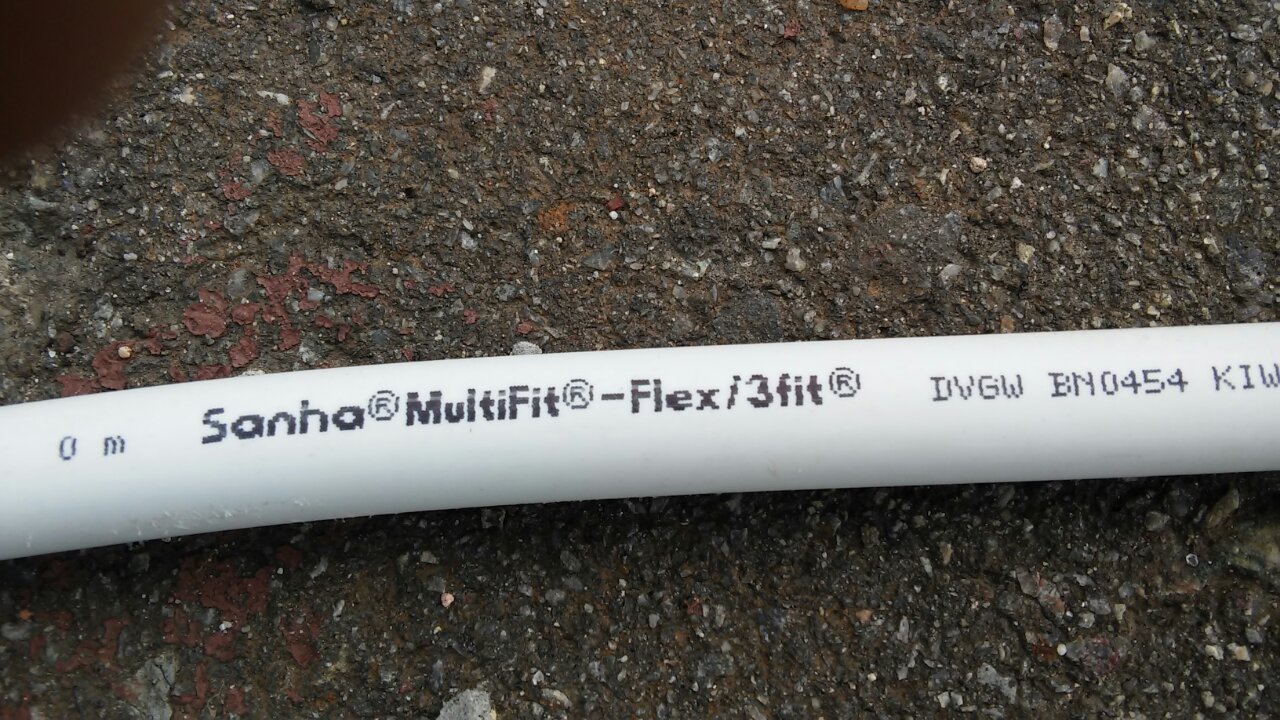

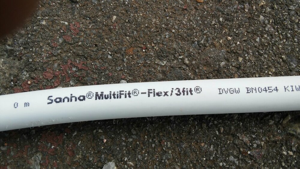

Очень нужен совет знатоков! Есть цена 16.5 грн/метр на вот такую металлопластиковую трубу для теплого пола. Это примерно те же деньги, что и середнячковый полиэтилен (не счтая украинского по 5.30 в интернете). Скажите пожалуйста, стоит ли на ней делать полы и адекватна ли цена?

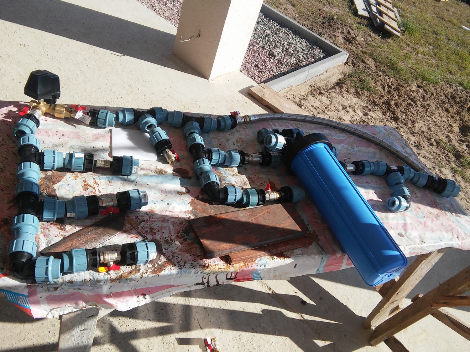

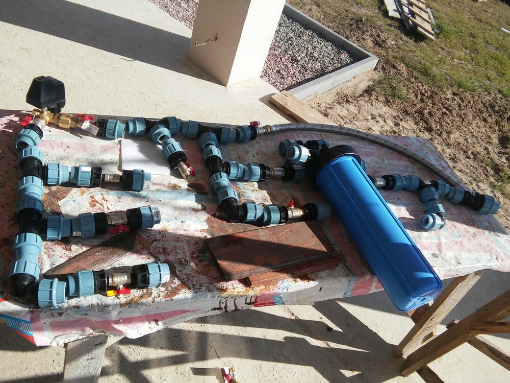

Ну и хорошо, что не было ответа, ибо нарисовал схему не совсем правильно. Вот теперь правильно и схема, и рабочий набор для сборки. Монтирую сам, пока на том насосе, что есть, и будет он вкалывать пока не закончится.
+ в доме предусмотрю в нужных точках продувочные краны, к которым буду подключать вот такую штучку для продувки системы:
почему все в пластике?
Как ответить на этот вопрос...? :o

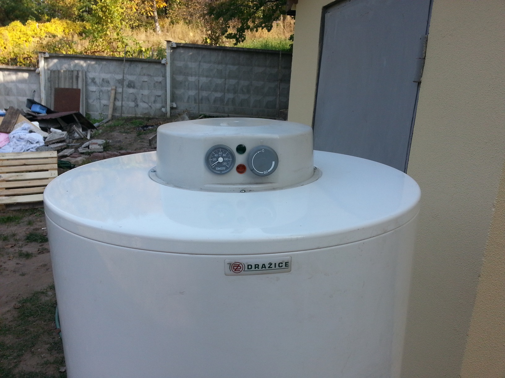

Звоню, говорю подскажите пожалуйста, мне для такого-то комбибойлера желательно включать циркуляцию по температуре внутри бойлера, как вставить туда зонд, есть ли в нем дырки, каналы? Мне в ответ - а зачем вам циркуляцию по температуре? Говорю - как зачем, а по чему еще? - ну а почему бы не по давлению? Говорю - зачем по давлению? а существо мне - а почему тогда по температуре?
То есть существо мало того, что вообще не поняло, что я спрашиваю, так еще и начало издеваться. По итогу не ориентирующееся существо, которое неизвестно кто посадил на продажи, переключило на технаря, который вместо ответа на вопросы стал отправлять на сайт мол качай чувак описания читай там.
Вскипел, говорю ребята вы сейчас тупо футболите клиента, который позвонил с простыми вопросами, дырка для зонда и диаметр патрубков подключения. Короче, человек себя пересилил и рассказал, но осадочек остался. Заказал в другом месте.
И что сказали? есть Скрытое место?
Так продованы и теплотехники это разные люди.
По Вашему вопросу: да можно, именно в Дразице погружная гильза увеличенного размера. Элемент в диаметре до 7мм. войдет нормально.
Это я знаю 100%
Это я знаю 100%

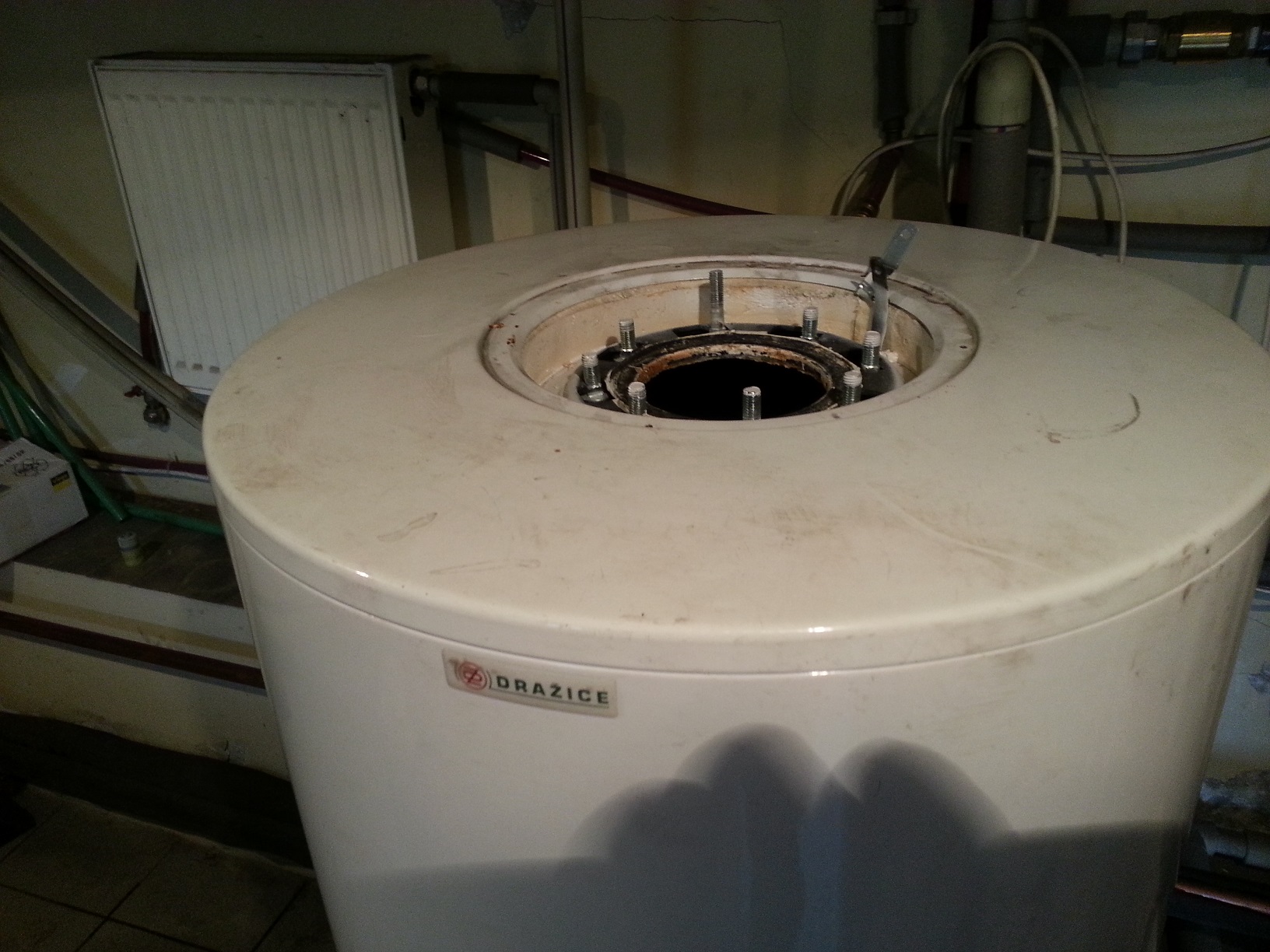

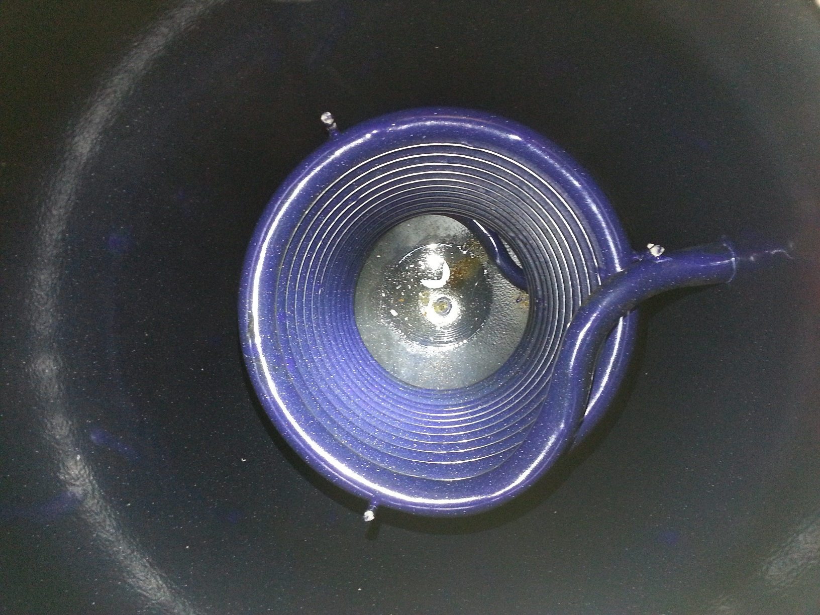

Кстати насчет бойлера. Взял сегодня OKC 200 1m, за 9350 грн, в комплекте механический пружинный термометр, который сам по себе показывает +45, не будучи вставленным никуда. Выкинуть сразу?

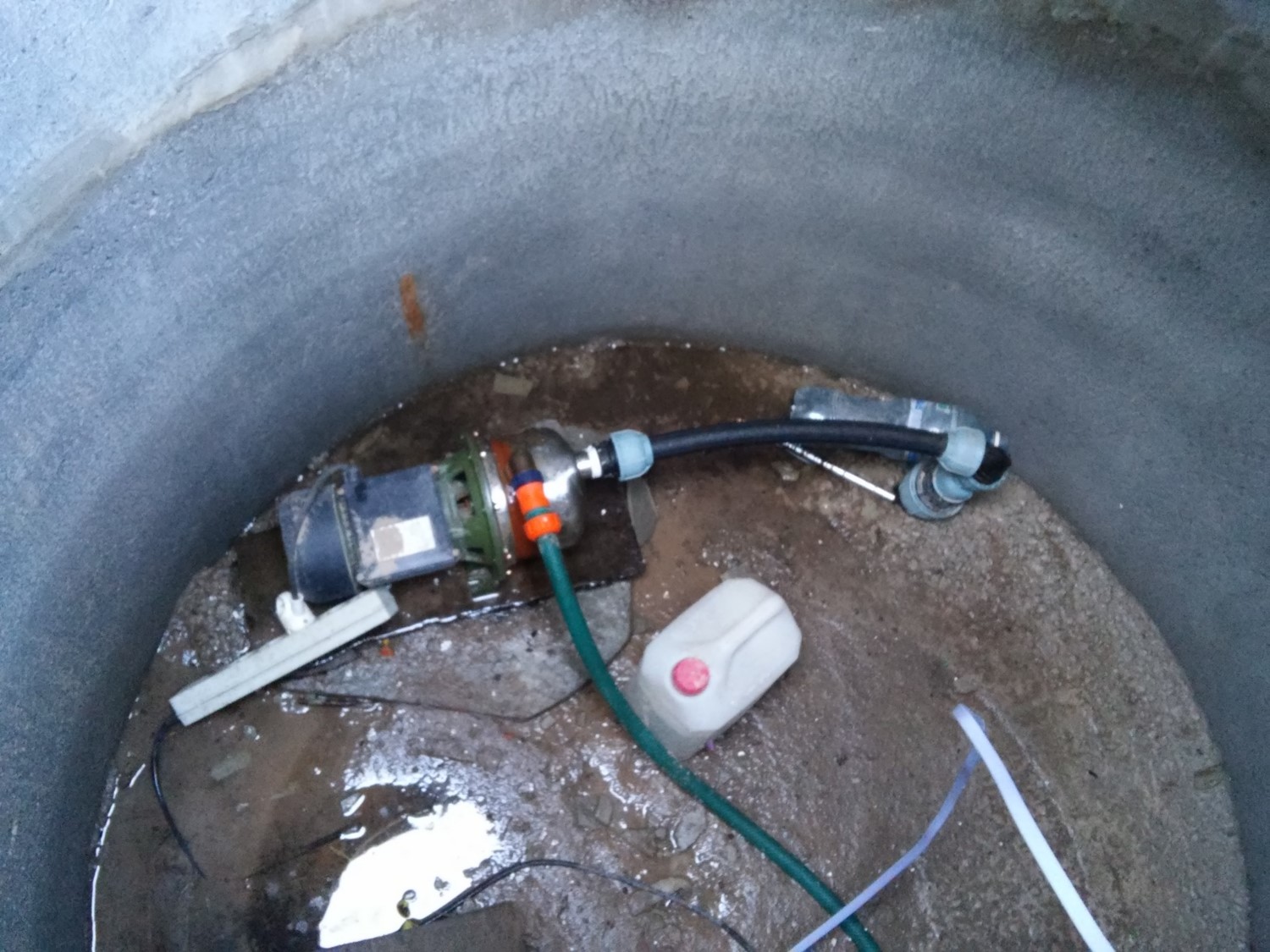

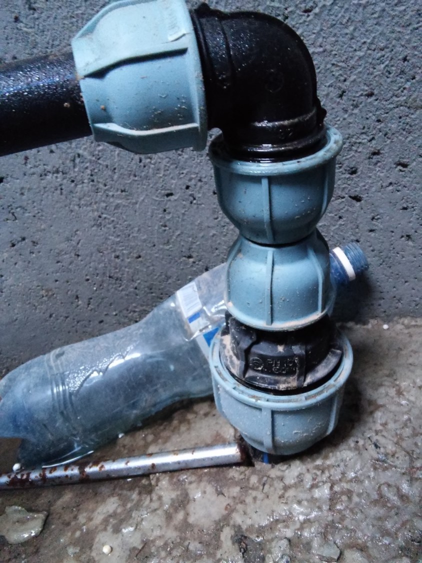

Начну продолжать историю с ответа на сей простой вопрос :) рукоскрутный пластик в кессоне подачи/добычи воды решил делать по причине простоты монтажа, перемонтажа и ремонта. В доме все паялось.
Например, на данный момент все еще пользуюсь трехлетним китайским насосом "с юности", который брали на убой под стройку. На зиму, скорее всего, подвезу резервный уже из именитых педрол или окололежавших. И подмена займет час-полтора максимум т.к. у китайца напорный патрубок горизонтальный а у того, что смотрел - вертикальный т.е. чуть придется покрутить углами. Спаяй все на полипропилене (паять не умею и паяльника нет), гемору в разы больше. Вот потому на пластике с муфтами.
Правда, по неопытности система получилась с избытком муфт там, где можно было брать тройники с резьбами, но.... спешил. И все работает, просто на 30-40 более громоздкое, чем могло бы быть.
Пока монтировал, пришлось бороться с неприятным явлением раскачки линии всасывания. Домовой ГА отвязан от системы полива обратным клапаном, и в момент отключения насоса клапан закрывался и давление на РД падало до нуля из-за обратной волны в подающую линию. РД тут же включало насос, давление скакало до тройки, насос отключался, в общем, система шла враскачку и пришлось накрутить еще один клапан на вход насоса, а перед ним поставить заливочный кран на случай падения столба воды обратно в скважину.
Как вы поняли, насос поверхностный, фильтр с обратным клапаном погружены на глубину 14 метров, клапан держит, но вся эта линия, естественно, и давала такую динамику, иначе и быть не могло.
Все завелось нормально, но перед пробным пуском тупо забыл накрутить кран на патрубок развоздушивания гидроаккумулятора и вчера, сидя в кессоне, получил нехилую струю воды в потолок.... :o сегодня хожу с легкими соплями. Теряю квалификацию.... :fool: Но зато все работает. Правда, увлекся настройками РД, и теперь оно отключает насос на 2.7, а включает на единичке при базовом давлении ГА 1.5. Проще говоря, ГА сейчас у меня нет, так, колокол синего цвета. Но это чуть позже, притащу автомобильный манометр, компрессор, настрою. Пока главное подать воду в принципе.
При полностью открытом кране производительность насоса начинает пульсировать с частотой примерно два раза в секунду, т.е. фонтан вверх то выше, то ниже. Чет пока не понял, с чем может быть связано. Если немного прикрыть т.е. дать сопротивление, выравнивается. Непонятная пока фигня, как будто не хватает дебета скважины или хз... но воздуха/пены при этом не отмечается, так что пока хз :sad:

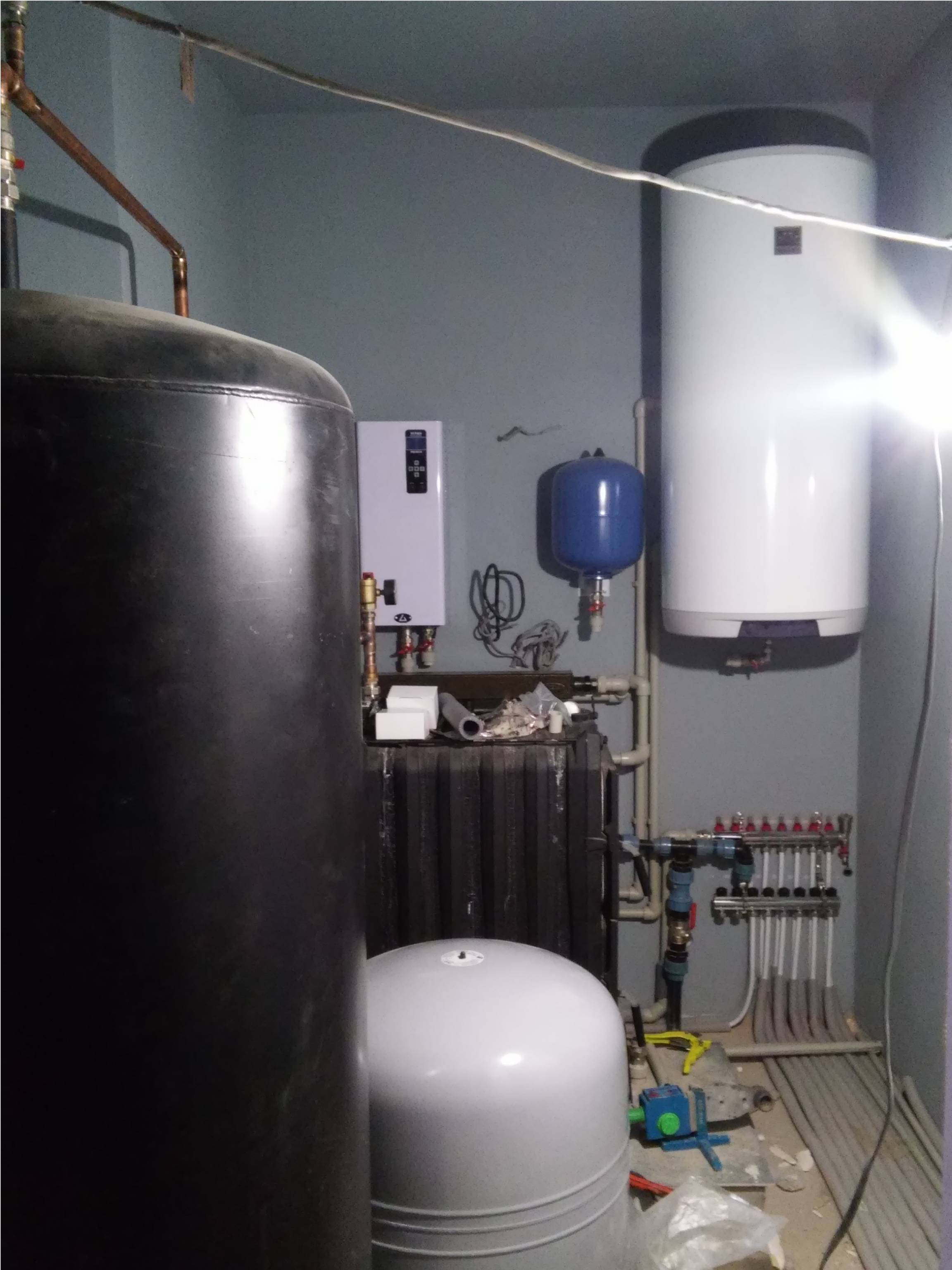

На прошлой неделе нам смонтировали котельную и сделали разводку батарей, полов и воды. Бюджеты такие:
Бойлер 200л косвенный с тэном 1м.кв.- ~10К грн (Дражиц)
Котел 32 кВт дровяной (мощность по коксу) - по-моему 24К грн (Бош)
Емкость Куйдич она же Самбир она же КНТ и еще несколько имен, хотя виробник - Андрей Куйдич, тонна 7100 грн без изоляции
Резервный электрокотел 12 кВт Тенко - около 4К грн
Труба Санха для пола 600 метров по 14 грн = 8400, в излишках 200 метров трубы, коробка даже не открывалась, кому надо пишите в личку, также остались планки монтажные, пленка с разметкой.
Планки, крепеж, пленка под ППС и пленка с разметкой все где-то около 5-7 т. грн, чеки далеко, так не вспомню.
Труба, батареи, краны, термоголовки, коллектор теплого пола и тд и тп что ставится в доме - около 27К грн. Батареи биметалл конечно же биметалл, стальные смотрятся страшненько, алюминий вонял бы.
Комплектовка котельной (насосы, трехходовики, коллектор, электроника и тд и тп) - 43К грн, , насосы грюнфос кому интересно, коллектор ТП Фадо.
Работа - Ок 30.5К грн, это котельная, монтаж, пуск, батареи, полы, разводка воды, опрессовка, и полный запуск всего.
На холодную воду все-про все около 15К грн считая с еще не купленной нас.станцией, ГА, колбами ББ и двумя катушками, одна с ниткой, одна с углем и еще одна будет с обезжелезивателем, и тд и тп, крутил сам.
Канализацию собирал по разным местам, не везде есть нужная комплектовка по ощущениям около 3-4т. грн ушло.
Итого полностью водо-тепло около 175К грн. Оборудование собирали с весны, то купили, это купили.... старались ловить распродажи ессно.
Это без сантехприборов, чистая инженерия.
И без септика сейчас не вспомню почем он обошелся, его делали, доделывали и еще надо закапывать тоннели.
В остатках на купить - заказ теплоизоляции. Куйдичи предлагают поролон или минвату в чехле по цене от 4К грн, планирую заказать отдельно чехол из огнеупорного брезента и засыпать вермикулитом. Получится немного дороже, но тепло удержит подольше, особенно актуально в весенне-осенних режимах.
Итого по нынешним ценам вся водно-тепловая инженерия обошлась примерно в 200К грн, т.е. 8К уе., растянутых на 3 года (3 года назад была пробурена скважина и закопан септик).

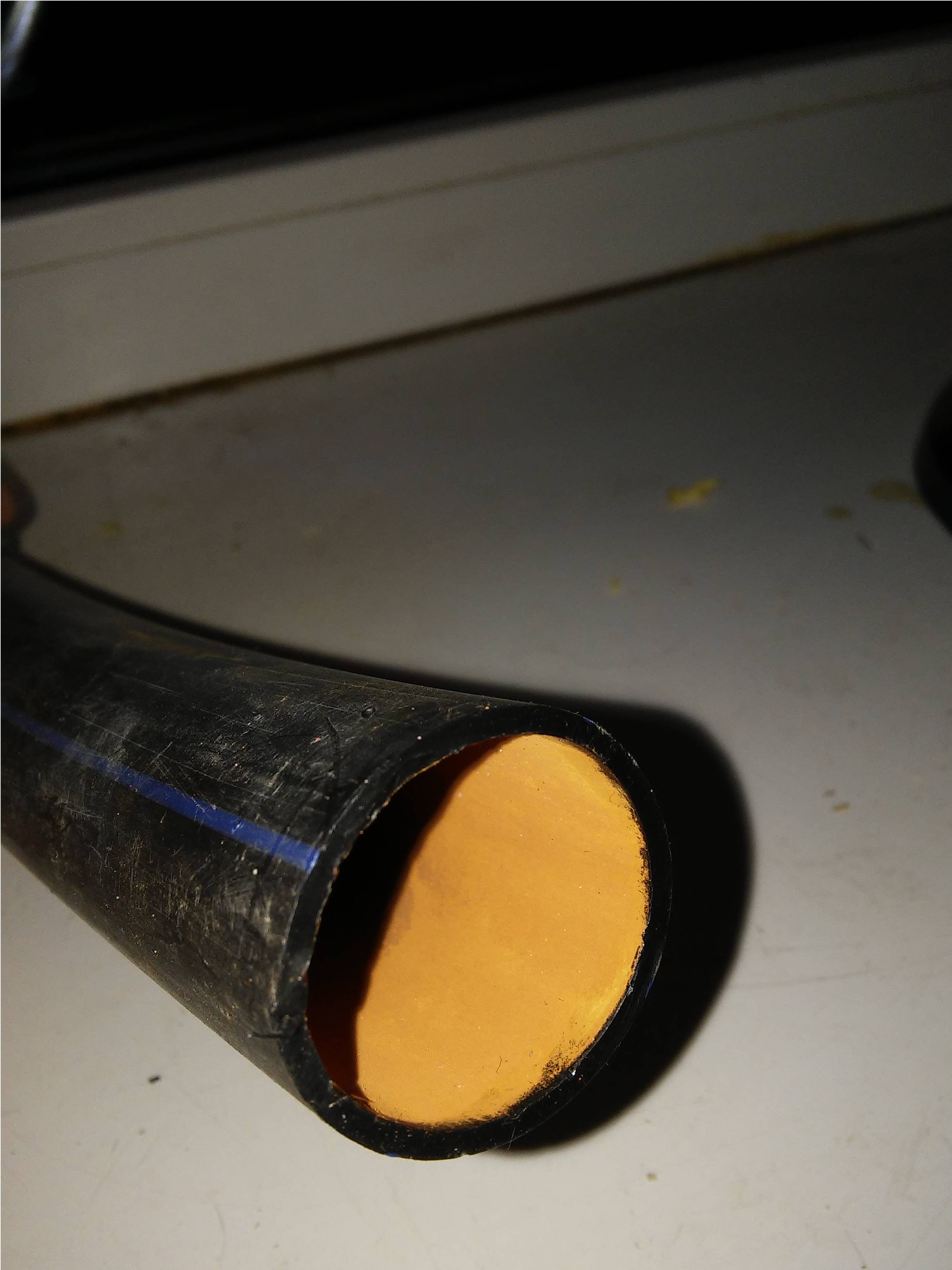

Когда перекомпоновывал кессон, срез проработавшей 3 года трубы дал четкий ответ на вопрос, какой фильтр ставить в третью колбу, которая пока в резерве. Итак, очистка будет в 3 ступени: Нитка, Железо, Уголь. Такая вода пойдет на дом. На питьевую рассматриваем разные системы. Меньше всего нравится деминерализующий осмос, это откровенно вредная для здоровья хрень. Возможно, ограничимся стерилизатором и еще одним углем. Пока решение не приняли.

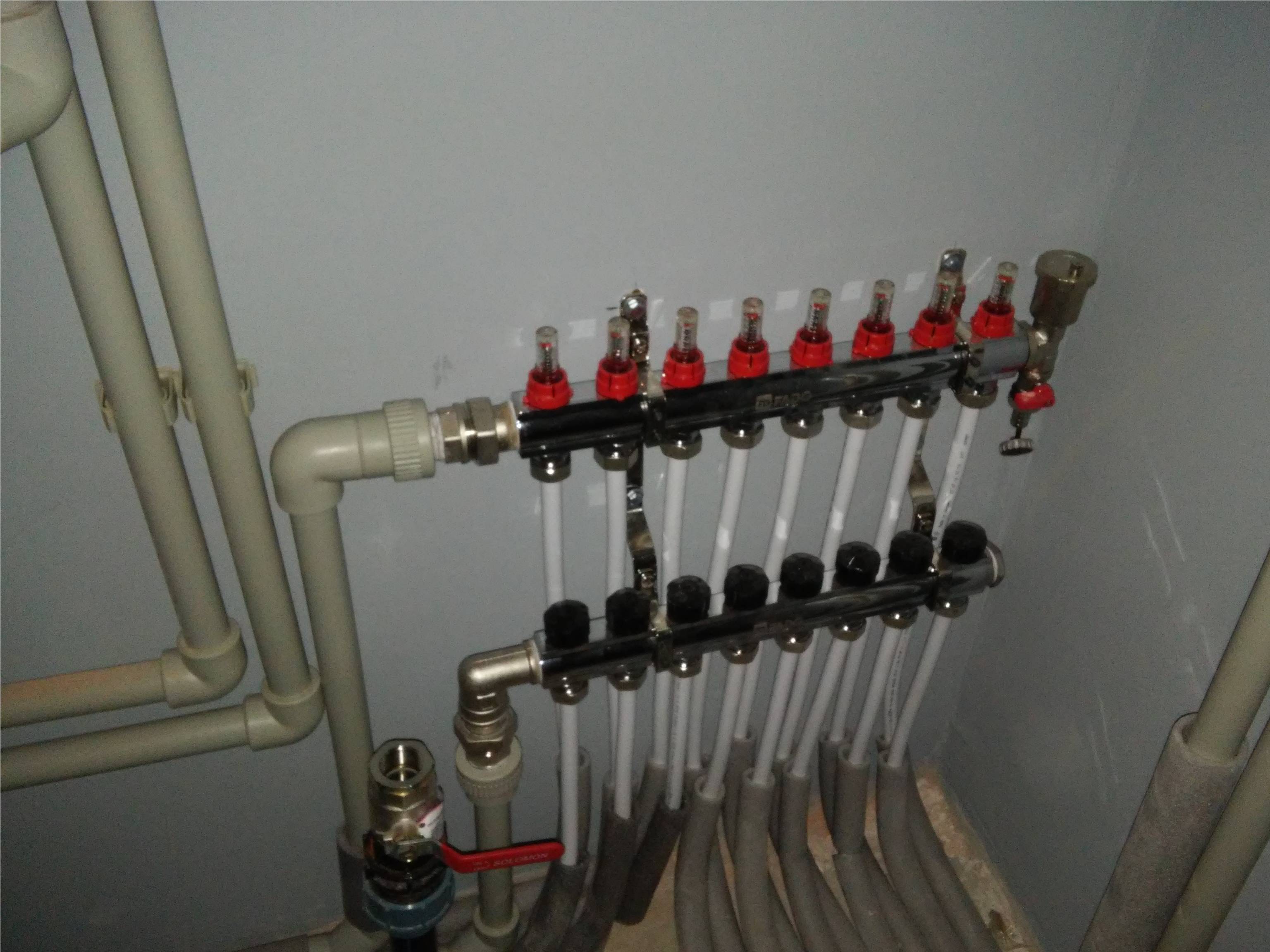

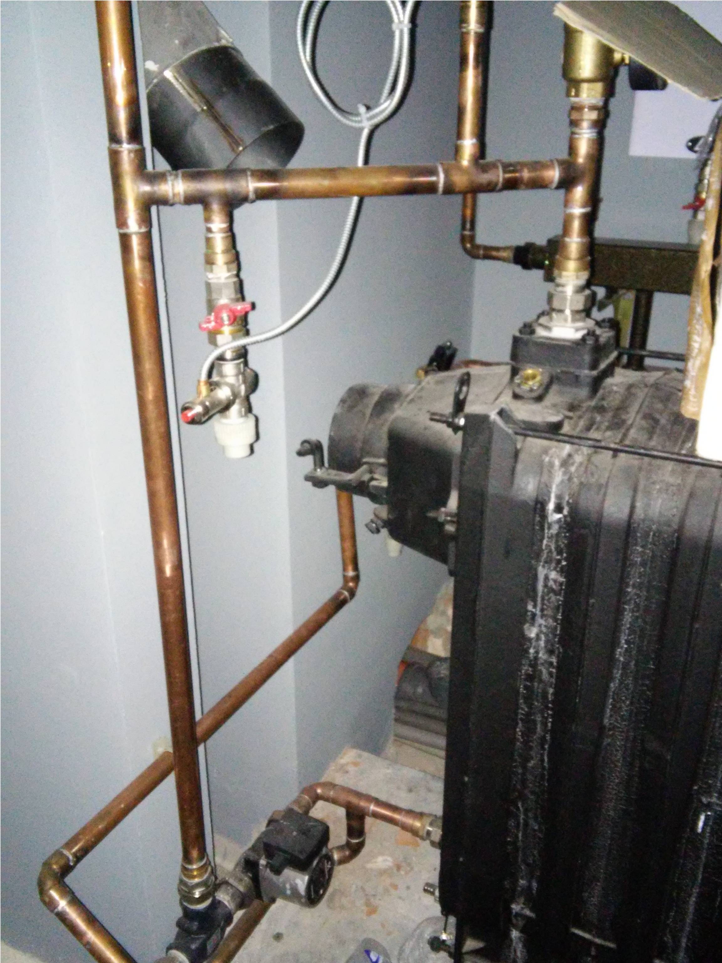

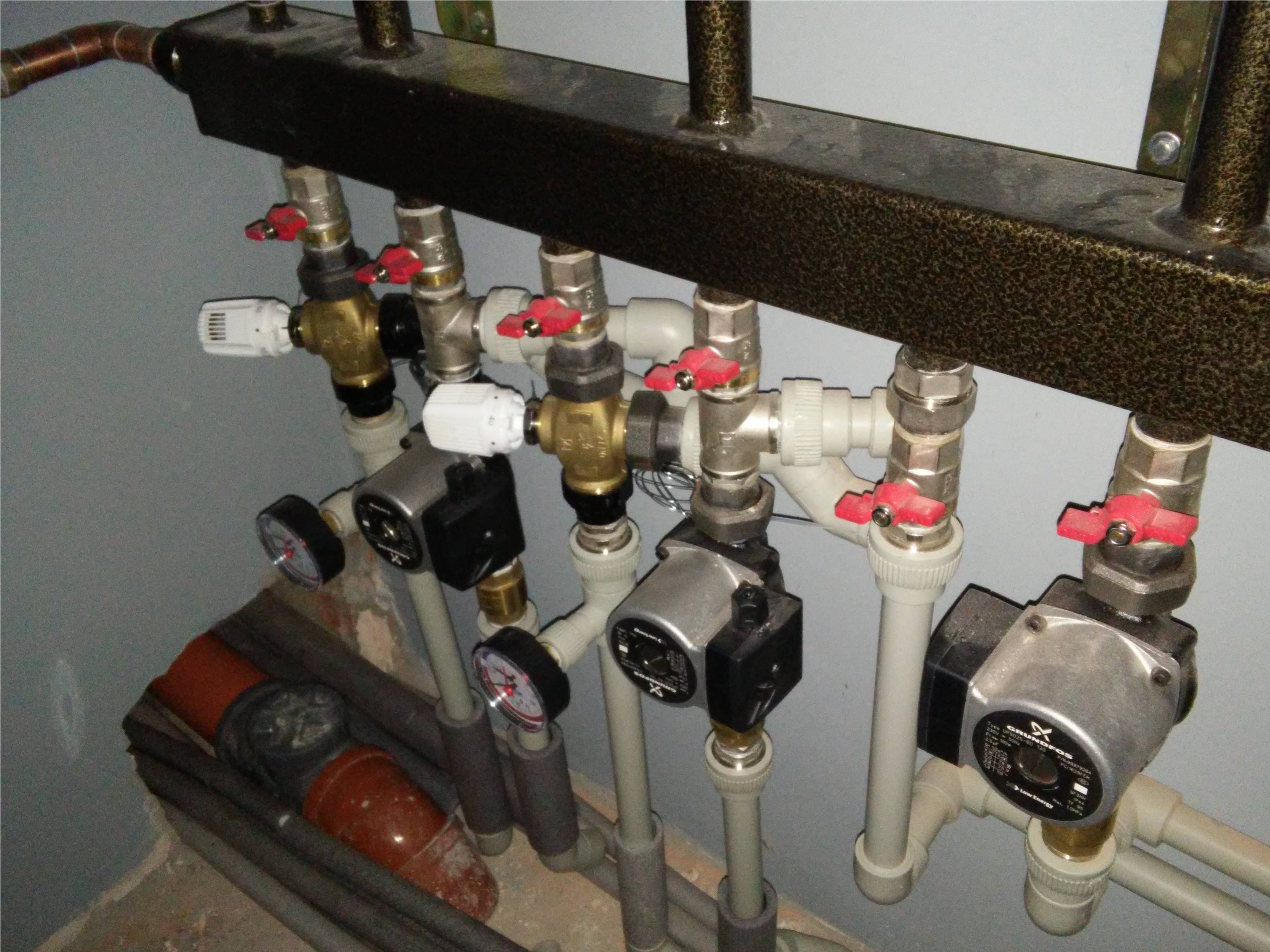

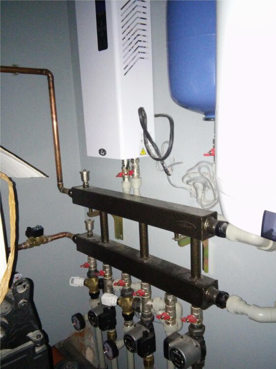

+ фото из котельной. В котельной произошел смешной казус, привез полный коллектор в сборе, с термоголовой и насосом. Оказалось, монтажники поняли эту задачу как свою, и уже смонтировали блок подмеса на своем грюндфосе и включили в смету. Чертыхнулся, отдал только гребенки, т.к. не было времени менять, вернул насос, теперь ищу покупателя на смесительный узел Фадо для ТП. :(
Теплых полов на 100 метров получилось в сумме 8 петель, где змейкой, где улиткой, не вмешивался, ребята вроде свое дело знают. Единственное, заспорили, что надо делить площадь 40 метров на плиты с покладкой демпф. ленты. Говорят, делить нафиг не надо, я таки думаю разделить. И то же самое насчет гофры для трубы при переходе между плитами. Сказали нафиг не надо, я пока в сомнениях. Заливаем стяжку на днях. В раздумьях.

а чей коллектор готовый?
явки пароли.
Дык написал же Фадо. :)
Если вы о продавце, то есть такая фирма, Сантехсклад, пока не нашел лучше цен, чем у них. На все, коллектора, труба, аккумулирующие емкости, раиаторы, термоголовы и тд. Для примера куйдич на одну тонну с патрубками в линию у них около 7т.грн голый. Обычная цена по Украине от 9 т.грн.

я про квадратнцую трубу
Это не просто квадратная труба, это коллектор СК-342.125 :) Обратите внимание, что патрубки с верхней гребенки сквозные. Страх как хочу посмотреть, как они проходят сквозь вторую гребенку. Надеюсь, хотя бы в гильзе. Пилить жалко.
