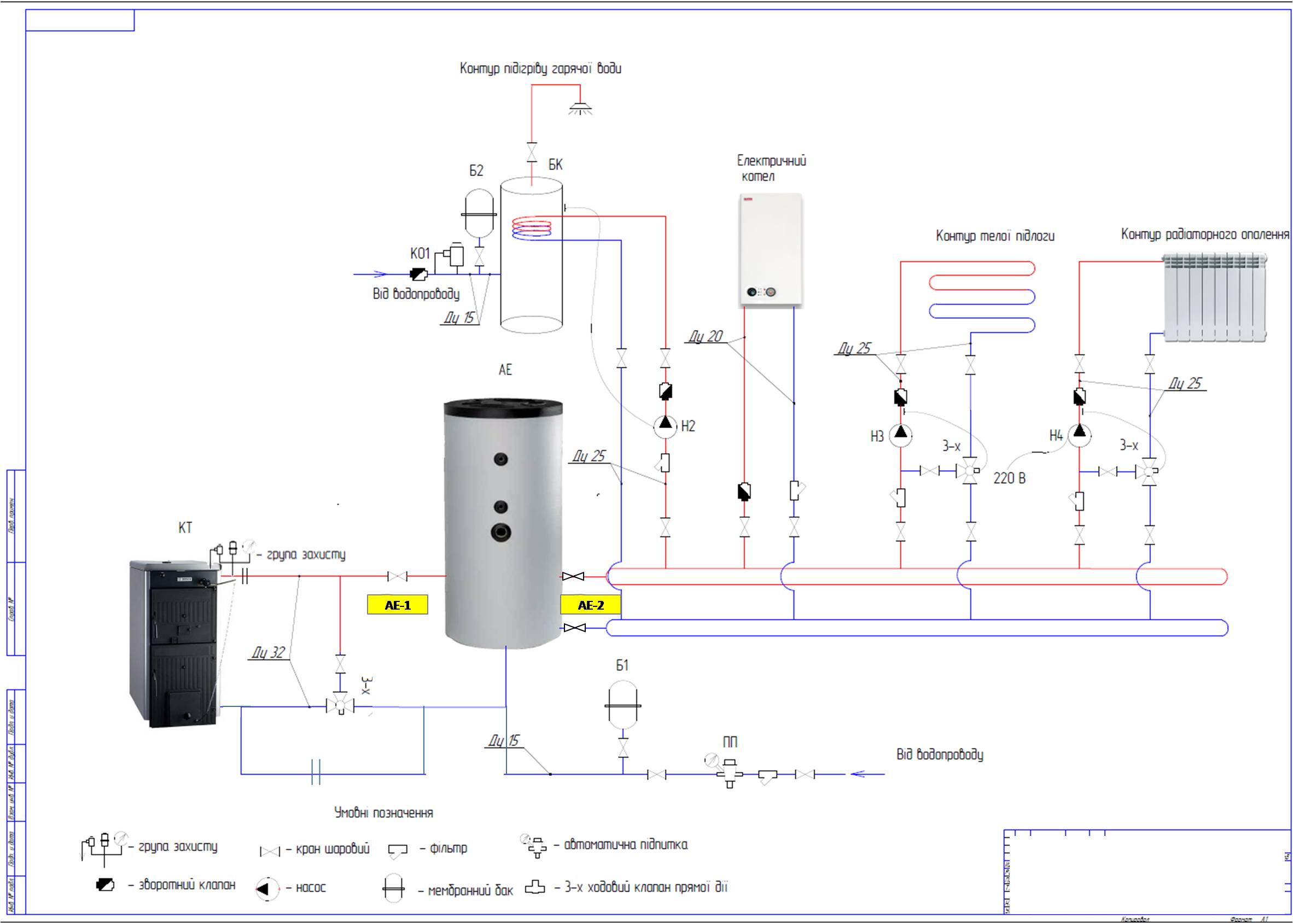

Стесняюсь спросить, а где фильтры перед насосами?:)
Нету. А зачем? Стесняюсь спросить... "Тому що завжди так робимо" ? :D
/шепотом в сторону - сопоставив сечение дырок в сетке серийных угловых фильтров и размер частицы шлама в системе отопления частного дома, легко понять, что выгода установки оных заключается чаще всего в выгоде продавца и монтажника. А пользователю не несет ничего, кроме дополнительного сопротивления на всасывающем патрубке насоса. Что, конечно же, здоровья оному не добавит. Даже речной песок пролетает такой фильтр не задерживаясь, как и шлам, образующийся в домашних системах.
Смысл такого фильтра - ловить паклю и куски окалины в многоквартирных домах, где системы отопления и водоснабжения представляют собой дикую смесь гнилых труб в подвале, участков ППР, металлопластика, старых стальных труб, чугунных, алюминиевых, стальных и биметаллических радиаторов в самых диких сочетаниях. Где по трубе может прилететь что угодно.
Для удаления шлама можно ставить грязевик в самой нижней точке системы, скомбинировав его со сливным патрубком. Либо же роль грязевика может выполнить бак-аккумулятор тепла, если в его днище предусмотрен патрубок для периодической продувки./
Увы, нет, недостаточно. И чаще всего в гидрострелках никакой сетки и нет.
Но вам видней. Каждый сам кузнец своей куйни.
Лично у меня дома в котельной фильтра в системе нет. И не по причине долгих умозаключений, а просто его не оказалось под рукой на момент монтажа.
И другая сторона вопроса: монтировал котельную, схему котельной обсудил с сервисом, решили поставить правильную гидрострелку со всеми сетками и шламоотводчиками.
Но на пуск котла заказчик пригласил другого человека.
Вердикт сервисанта: перед котлом поставить фильтр. Доводы просто ни кто не стал слушать.
Фильтр был работа по его врезке заняла 20 минут.
Пока ставил фильтр за спиной слушал рассказы сервисанта о чудомастерах типа меня.
Систему заполнил, получил деньги за котельную, дал по морде сервисанту и с отличным настроением поехал домой.

На самом деле, фильтры перед насосами оговорены в каком-то ДБН, с ходу не приведу номер. Поэтому если заказчик не хочет фильтр, то это под его ответственность
З.ы. в Вашем коллекторе трубы насквозь из верхней трубы через нижнюю идут без гильз

Цитата моя :) сам придумал. ДБН - надо смотреть для каких систем рекомендация, для всех без разбору или... потому что по общегосударственной трубе в городах прилетает порой такое, что на палец можно намотать. И без хотя бы сетчатого фильтра никак. В моем случае есть бочка диаметром 850мм, это такой большой-большой грязевик, в которой весь шлам осядет на дно.
Ну и размер главное - посмотрите на сетку в фильтре, что она словит? Кусок окалины размером 5х5 мм? У меня таких не предвидится. Кусок накипи из котловых поверхностей нагрева, такого же размера? он упадет на дно той же бочки т.к. отбор идет на высоте около 2х метров, не долетит.
Такая вот логика.

Предусмотрено двухуровневое резервирование питания, UPS с синусным выходом первая ступень до 2-х часов, батарейный банк наберу батарейками 7Ач необслуживаемыми, расчет еще не делал, как будет готово - выложу.
Вторая ступень - генератор на случай длительного отключения.
Да вроде ничего сложного. Домик 180м.кв, пришлось даже упрощать первоначальный проект, который дали проектанты. В приложении схема как котельная выглядит сейчас в целом. Часть диаметров не актуальна, автоматика тоже не вся нанесена. Перерисую позже.

При вскипании котла ( например насос ладомата или чего у вас там заклинил, света в акке кончилась и т. Д) он просто превратится в мини реактор и авария.
Очень желательно сделать открытую систему с бачком в верхней точке. В этом случае отвяжетесь от потенциально ненадежного расширительного бачка и лучше защиты от сбросдавления просто нет.

В приложении схема

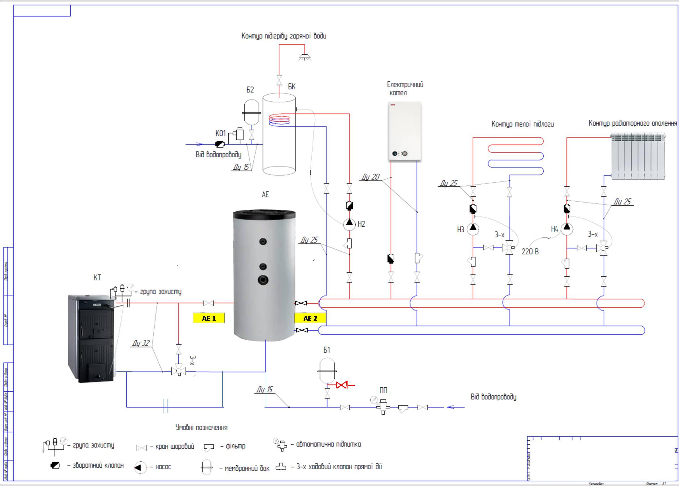

Полезный крантик дорисовал. :D Красненьким.
Краны на слив бочки предусмотрите.

В Ладдомате внутри есть байпасный клапан под ЕЦ.
Спасибо! Схема на самом деле уже не полностью актуальна, насколько помню глазами, все нужные краны есть. Но проверю ваш "красный краник". Ладдомата уже нет, по факту стоит грюндфос и трехходовик. Ладдомат убрал, а насос дорисовать забыл. Да и правда, на кой он? :D
Бочка Куйдич (Самбир) ЕАМ-1000, на ней насколько помню, есть нижний продувочный патрубок.
На котле есть группа безопасности по давлению и температуре, я ее вчера своими глазами видел. Хлопушка тоже стоит, спеиально залез посмотрел :) Т.е. "проектные аварии" в виде перегрева или расхолаживание котла при остановке ГЦН в котельной как бы заложены.
