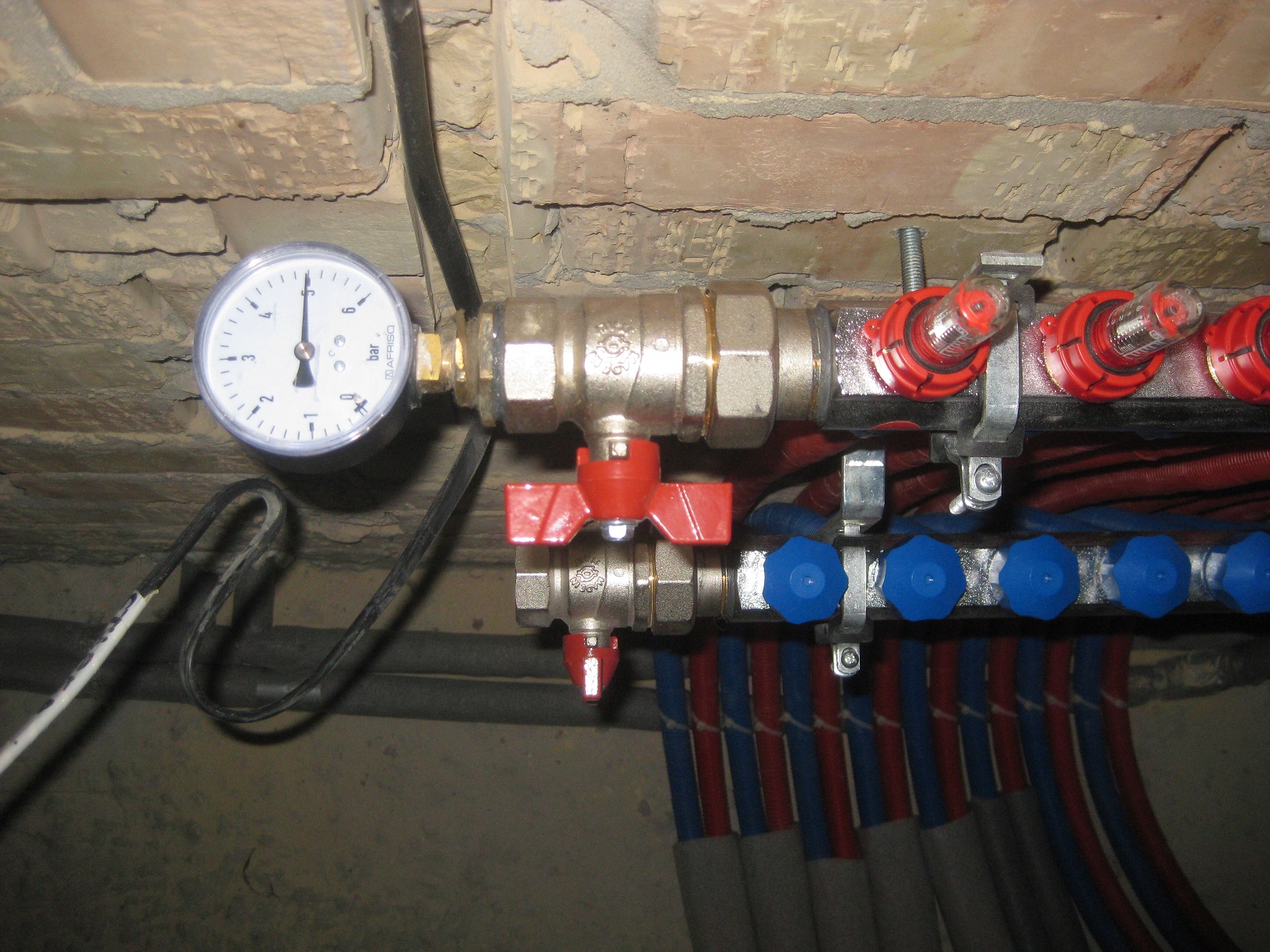

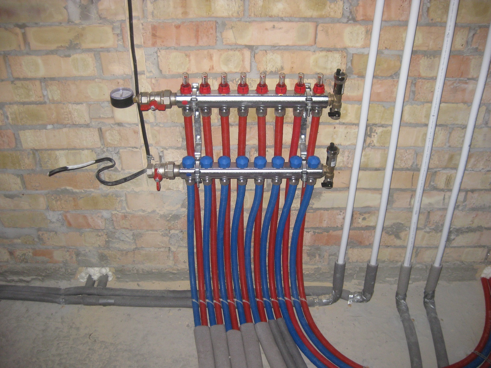

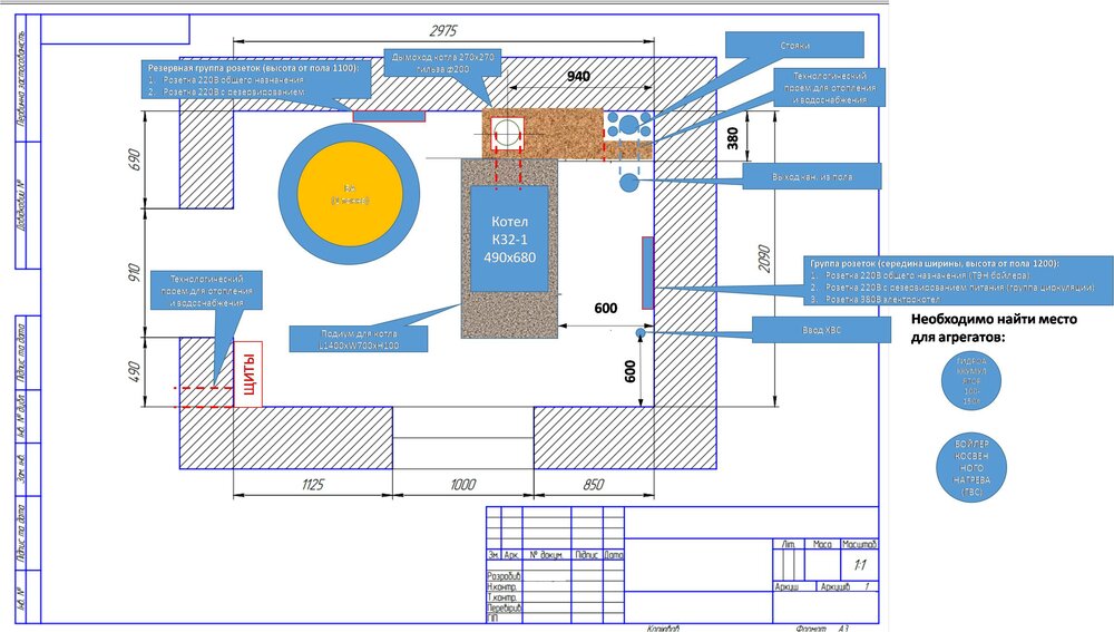

Блуждающий ТВЭЛ Опубліковано: 29 червня 2016 Автор Поділитись Опубліковано: 29 червня 2016 Спасибо модератору IesuiT за перенос и переименование темы т.к. в тендеры она попала прежде всего из-за неправильного названия. Товарищи мастера, можете подсказать насчет теплого пола, почитал разные ветки, вопрос такой. Сейчас самой котельной еще нет, но полы уже пора заливать. На повестке дня ввод воды из скважины в дом и установка гидроаккумулятора с реле давления. Вопрос - перед, во время и после заливки пола, я могу подключить трубу ТП к трубе подачи воды и таким образом проверять их (ТП) на плотность? Посилання на коментар Поділитися на інших сайтах More sharing options...
Сергей 31 Опубліковано: 29 червня 2016 Поділитись Опубліковано: 29 червня 2016 Спасибо модератору IesuiT за перенос и переименование темы т.к. в тендеры она попала прежде всего из-за неправильного названия. И это правильно, так как столичные срантехники в тендерах не учавствуют. Товарищи мастера, можете подсказать насчет теплого пола, почитал разные ветки, вопрос такой. Сейчас самой котельной еще нет, но полы уже пора заливать. На повестке дня ввод воды из скважины в дом и установка гидроаккумулятора с реле давления. Вопрос - перед, во время и после заливки пола, я могу подключить трубу ТП к трубе подачи воды и таким образом проверять их (ТП) на плотность? Можете, если хватит давления. Опресовать можно не только водой, но и воздухом. Желательно в начале представлять себе размещение всего оборудования в котельной. 1 Посилання на коментар Поділитися на інших сайтах More sharing options...
Блуждающий ТВЭЛ Опубліковано: 29 червня 2016 Автор Поділитись Опубліковано: 29 червня 2016 И это правильно, так как столичные срантехники в тендерах не учавствуют. Можете, если хватит давления. Опресовать можно не только водой, но и воздухом. Желательно в начале представлять себе размещение всего оборудования в котельной. Над компоновкой работаем. Что значит "опрессовать"? Труба ТП PEX-a на ощупь достаточно жесткая, мне показалось, что противодействовать мизерному давлению залитой стяжки как бы незачем. И испытывать только на плотность т.е. поставить под давление, закрутить вентиль и следить за манометром. Или лучше "поддуть" побольше, чтобы создать зазор под тепловое расширение? А таким тогда давлением?? p.s. "срантехники" умилили 2 Посилання на коментар Поділитися на інших сайтах More sharing options...

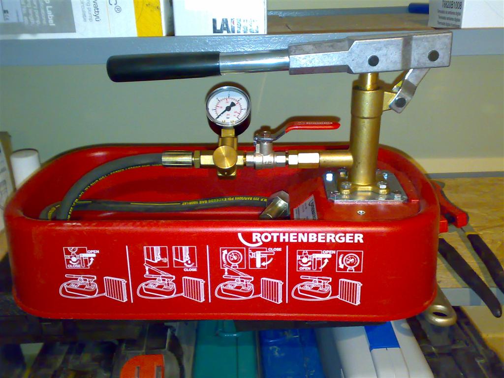

Сергей 31 Опубліковано: 29 червня 2016 Поділитись Опубліковано: 29 червня 2016 Что значит "опрессовать"? Это значит испытать давлением. Предполагается водой, даже приборчик для этого есть, опрессовка называется. 1 Посилання на коментар Поділитися на інших сайтах More sharing options...
Блуждающий ТВЭЛ Опубліковано: 29 червня 2016 Автор Поділитись Опубліковано: 29 червня 2016 Это значит испытать давлением. Предполагается водой, даже приборчик для этого есть, опрессовка называется. Ну, в теплосетях есть два вида испытаний, на прочность и плотность. Из названий в целом должно быть понятно, как которое делается, на прочность давишь максимум и смотришь, не репнуло ли, на плотность оставляешь под давлением, и смотришь падение за единицу времени. Вы сейчас о каком говорите? И надо ли вообще делать испытание ТП на прочность? Посилання на коментар Поділитися на інших сайтах More sharing options...
Сергей 31 Опубліковано: 29 червня 2016 Поділитись Опубліковано: 29 червня 2016 Ну, в теплосетях есть два вида испытаний, на прочность и плотность. Вы че строите маленькую топочную для частного дома или районную котельную? Думаю, Вы не сможете создать давления для разрыва трубы Т.П. Посилання на коментар Поділитися на інших сайтах More sharing options...
StNick Опубліковано: 29 червня 2016 Поділитись Опубліковано: 29 червня 2016 Вы че строите маленькую топочную для частного дома или районную котельную? Думаю, Вы не сможете создать давления для разрыва трубы Т.П. ну т.е .опрессовать для того чтобы проверить что при заливке не пробили рабочие и, второе, что в трубе нет заводского брака. Я верно понял? 2 Посилання на коментар Поділитися на інших сайтах More sharing options...
Блуждающий ТВЭЛ Опубліковано: 29 червня 2016 Автор Поділитись Опубліковано: 29 червня 2016 Вы че строите маленькую топочную для частного дома или районную котельную? Думаю, Вы не сможете создать давления для разрыва трубы Т.П. Как раз это и имел в виду. То есть мы таки проверяем на плотность правильно? Так какое давление для 16 полиэтиленовой трубы надо подавать? Посилання на коментар Поділитися на інших сайтах More sharing options...
Сергей 31 Опубліковано: 29 червня 2016 Поділитись Опубліковано: 29 червня 2016 Как раз это и имел в виду. То есть мы таки проверяем на плотность правильно? Так какое давление для 16 полиэтиленовой трубы надо подавать? Я даю 5 бар. По написанному можно меньше. 2 Посилання на коментар Поділитися на інших сайтах More sharing options...
Блуждающий ТВЭЛ Опубліковано: 29 червня 2016 Автор Поділитись Опубліковано: 29 червня 2016 Я даю 5 бар. По написанному можно меньше. Это давление на испытание или на заливку стяжки тоже? Посилання на коментар Поділитися на інших сайтах More sharing options...
Сергей 31 Опубліковано: 29 червня 2016 Поділитись Опубліковано: 29 червня 2016 Это давление на испытание или на заливку стяжки тоже? До полного завершение строительных работ. Качаете водой если есть уверенность что затопите систему в этом году. И воздухом если до зимы систему не пустите. 2 Посилання на коментар Поділитися на інших сайтах More sharing options...
Пий Опубліковано: 29 червня 2016 Поділитись Опубліковано: 29 червня 2016 Паял себе ппр трубы отопления. Перед стяжкой поглушил выходы,в МРВху вкрутил кусок полдюймовой трубки с манометром и золотником,даванул автокомпрессором треху,уехал. Приехал на следующий день,убедился в статичности давления,дал команду лить стяжку. 2 Посилання на коментар Поділитися на інших сайтах More sharing options...
Блуждающий ТВЭЛ Опубліковано: 30 червня 2016 Автор Поділитись Опубліковано: 30 червня 2016 Паял себе ппр трубы отопления. Перед стяжкой поглушил выходы,в МРВху вкрутил кусок полдюймовой трубки с манометром и золотником,даванул автокомпрессором треху,уехал. Приехал на следующий день,убедился в статичности давления,дал команду лить стяжку. Проще говоря, все равно какой-то компрессор надо покупать для поддержки давления в гидроакумуляторах, те можно купить автомобильный педальный и на все его случаи жизни... Посилання на коментар Поділитися на інших сайтах More sharing options...

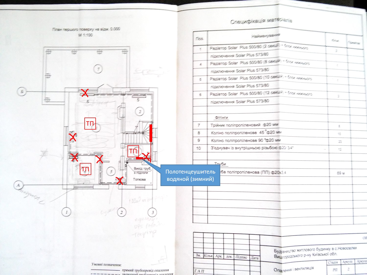

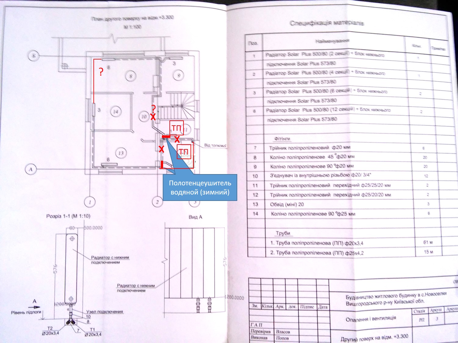

Сергей 31 Опубліковано: 17 липня 2016 Поділитись Опубліковано: 17 липня 2016 Вопрос к знатокам, скажите, правильным ли будет решение отказаться на первом этаже от радиаторов и перейти на первом этаже на теплый пол, а радиаторы оставить на втором??? Да, правильно, если чистовое покрытие пола 1го этажа плитка, а не ламинат или дерево. Новое название для себя увидел. Зимний полотенчик это от радиаторного контура? Посилання на коментар Поділитися на інших сайтах More sharing options...
Korni Опубліковано: 17 липня 2016 Поділитись Опубліковано: 17 липня 2016 Да, правильно, если чистовое покрытие пола 1го этажа плитка, а не ламинат или дерево..... Под ламинатом - тоже без проблем обычно. Посилання на коментар Поділитися на інших сайтах More sharing options...
Сергей 31 Опубліковано: 17 липня 2016 Поділитись Опубліковано: 17 липня 2016 Под ламинатом - тоже без проблем обычно. Я больше +26 для ламината никогда не даю. Заказчика при этом рассматриваю исключительна, как блондинку, и по этому при ламинате или дереве обязательно автоматикой ограничиваю температуру. Посилання на коментар Поділитися на інших сайтах More sharing options...
Korni Опубліковано: 17 липня 2016 Поділитись Опубліковано: 17 липня 2016 Я больше +26 для ламината никогда не даю. Заказчика при этом рассматриваю исключительна, как блондинку, и по этому при ламинате или дереве обязательно автоматикой ограничиваю температуру. Другими словами, можно и под ламинатом? p.s. ламинату и +30°С пофигу. Например, сегодня ))) Посилання на коментар Поділитися на інших сайтах More sharing options...
