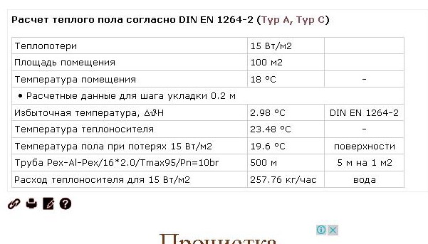

где стены и пол нагреваются трубами проложеными в них, конечно температура будет где то 18 и 23 градуса обратка подача.
Температурный напор равен НОЛЬ гр. Писец, приехали. Браво. :Bravo::Bravo::Bravo:

Дом не пенопластовая будка, а построенный согласно спроектированным теплопотерям, которые соответствуют уровню пассивного.
Ваши знания также приблизительно равны ...
Приведенный расчет является приблизительным и температура взята средняя

Писец пассивхаус. Швы промерзают. :lol::lol::lol:
Шо 15Вт/м2 не прокатило?
