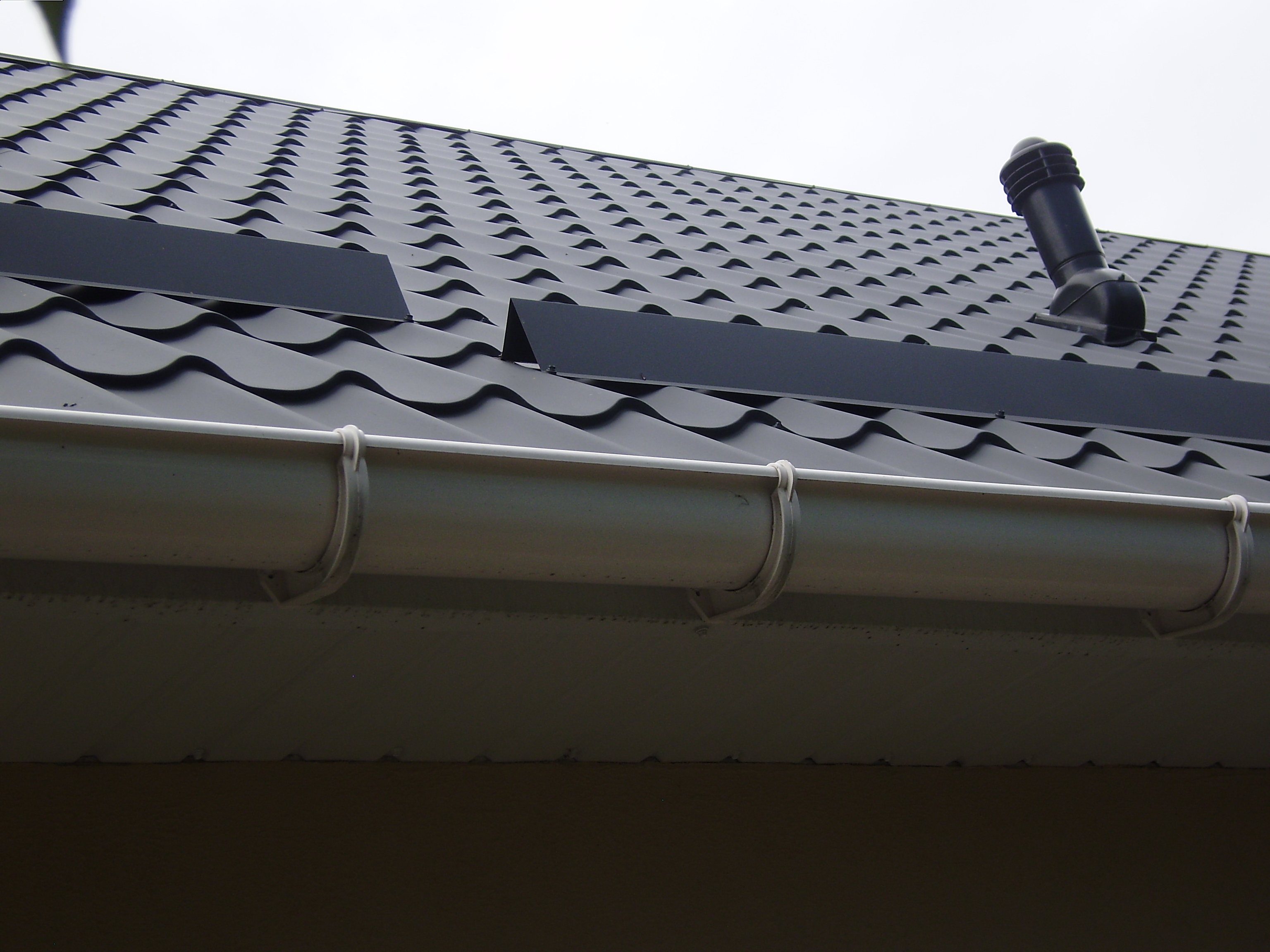

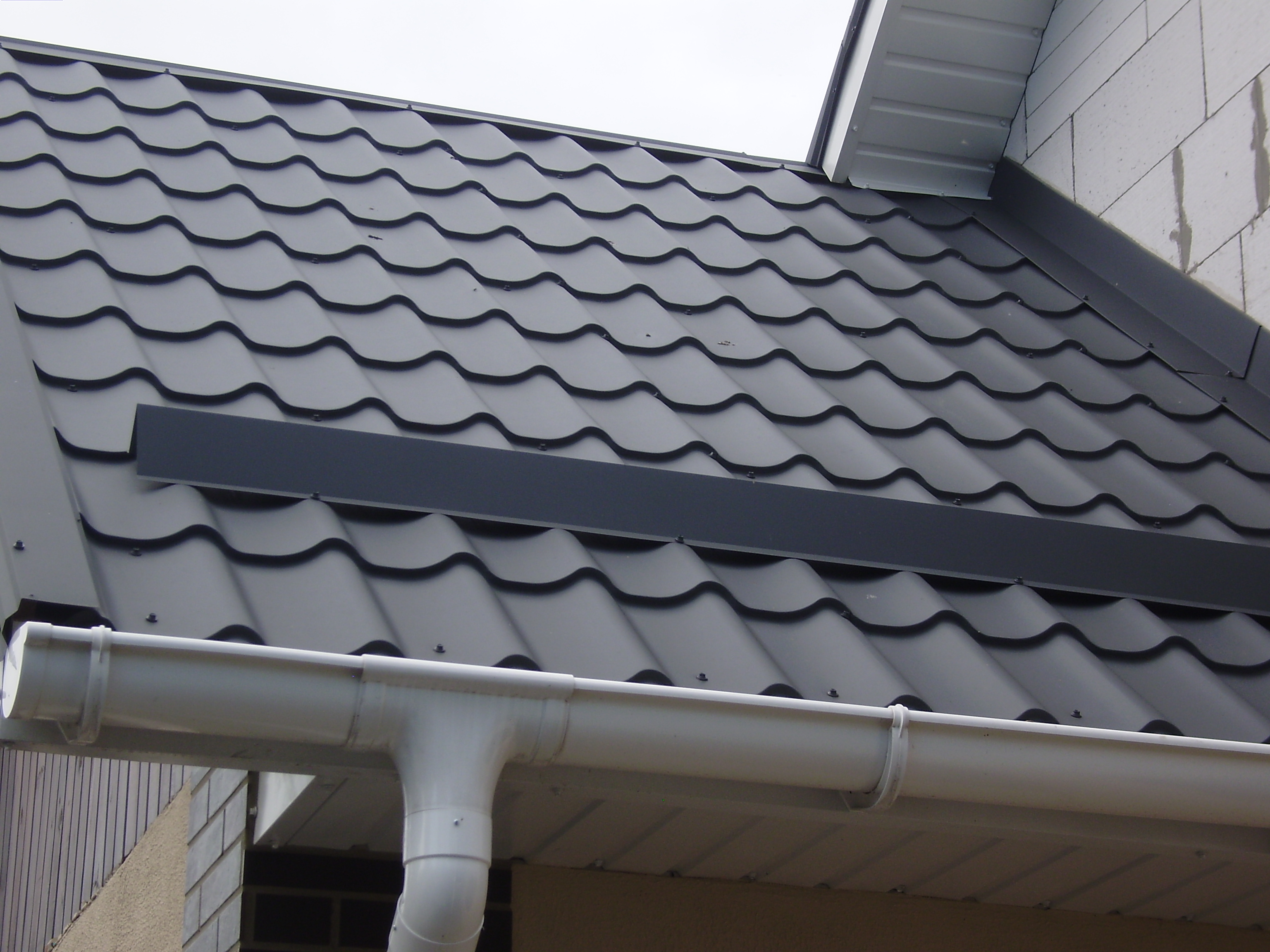

addinol Опубликовано 9 сентября, 2015 Поделиться Опубликовано 9 сентября, 2015 [ATTACH][/ATTACH] Себе брал з-д Арсенал .Делали они метал корея 0,45.Отзывы хорошие. 1 Ссылка на комментарий Поделиться на другие сайты Больше кнопок...

s.remenets Опубликовано 20 апреля, 2017 Поделиться Опубликовано 20 апреля, 2017 в реалии может быть и 0,38!!! 0,45 металл никак не может быть 0,38 даже китайский! Но вполне может быть 0,43-0,42 если глянец, в матовом покрытии такого быть не должно! Ну если Вас не "кидают" горе продавцы!! Сколько мерял микрометров разнообразные варианты чаще всего в минус идет только глянец и на 0,02мм. Добавлено через 3 минуты Себе брал з-д Арсенал Вот Корея с Арсенала.... www.stroimdom.com.ua/forum/showthread.php?t=211695 Ссылка на комментарий Поделиться на другие сайты Больше кнопок...
