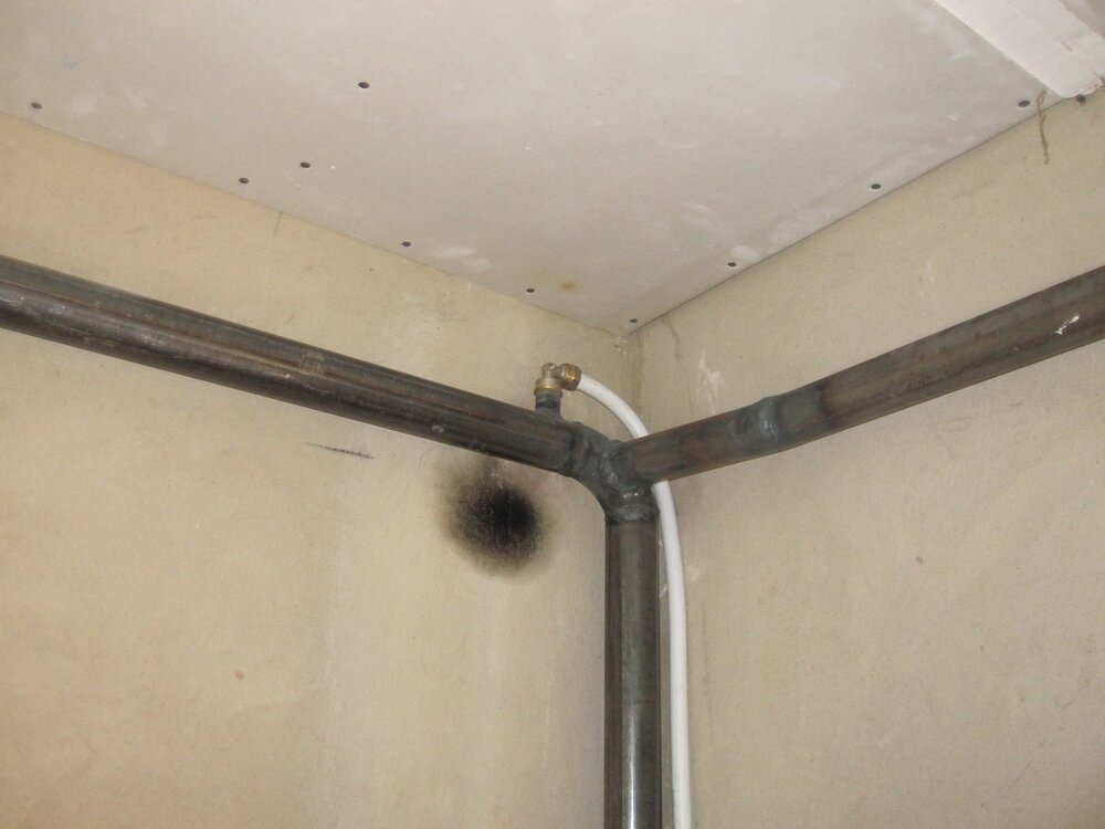

Собственно имеет ли право жить подобная установка расширительного бачка в открытой двухтрубной системе отопления с принудительной циркуляцией ?

Ставят и так, говорят работает ..., но лучше ставить до метра от верхней точки ... :)!

Когда нет возможности установить на чердаке,в верхней точке,устанавливаем бак на пол. На гравитационку можно ставить.Но такой бак должен быть заполнен весь водой,трубка погружена вся в воде до дна. Хопонет воздух,подпитки и сброса не будет.Всегда следите за наполненным бачком.

Работает без проблем,как по мне это лучше чем стандартный расширитель.

Спасибо за ответы, в качестве ёмкости хочу использовать метр пластиковой канализационной трубы заглушеной снизу, добавлю что это временная мера, на этот отопительный сезон, эдинственное что смущает это система с принудительной циркуляцией.

обьясните подробнее - как заполнить такое с удалением воздуха?
как работать будет на гравитационке??
тоесть мне интересно как на гравитационку прилепить бак без расположения на крыше.
спасибо.

Заполняется такая система через кран слива который внизу. Постепенно вытесняется весь воздух и наполняется расширительный бак. Ничего не завоздушивается. А если вдруг, то так же через нижний сливной кран подаете воду, и воздух выходит.
Такая система лучше, так как если налить в расширительный бак ложку две растительного или моторного масла, то система не будет насыщаться кислородом и ржаветь.

еще бы нижний сливной кран работал..........
по моему таки проще на чердак.

Лучше ведро временно поставьте. :)

Масло в данном случае к насыщению кислородом не при делах, оно просто уменьшает испарение воды с открытой поверхности.
Гравитационки живут долго потому, что практически все открытого типа. :)

Вы хотите сказать, что масло не мешает воде насыщаться кислородом?

Если б все было так просто, то рыбки в аквариуме обходились бы без аэратора. :)
Учитывая площадь зеркала воды в РБ говорить про насыщение кислородом не имеет практического смысла. Тем более при 70-80 гр кислород из открытой системы уходит за пару-тройку часов. В закрытой системе кислород "гуляет" месяцами делая свое черное дело. :)
