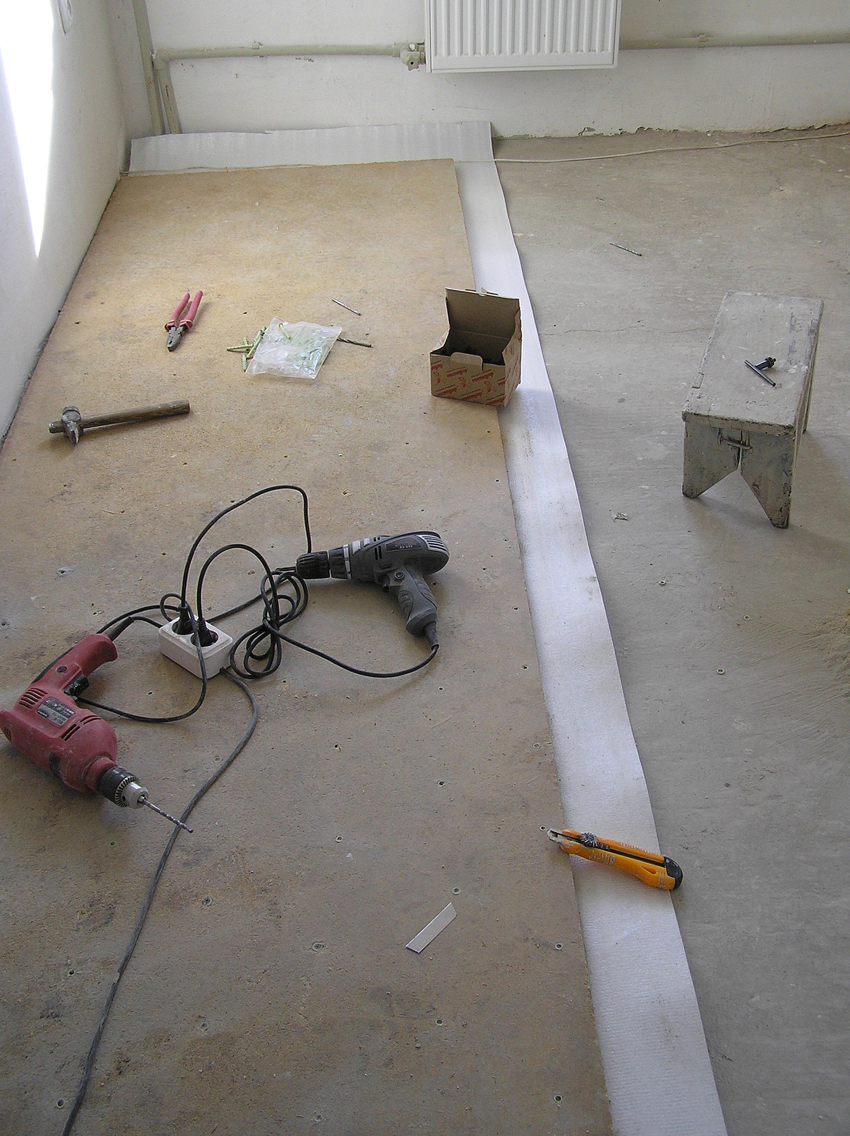

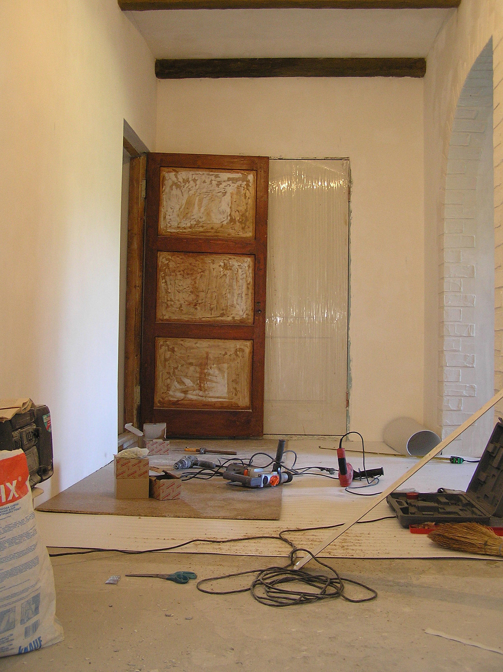

Белая Рысь Опубліковано: 4 грудня 2011 Поділитись Опубліковано: 4 грудня 2011 И так про мои полы. В самом начале стройки я поэкспериментировал и самостоятельно залил полы в нескольких комнатах.Полы получились мягко говоря не совсем ровные Поэтому когда пришло время их застилать, чтобы не переделывать и хоть как то выровнять, на пол было положено ЭППС а сверху ДСП P1160729.jpg После неудачного эксперимента, во всех остальных комнатах полы заливались уже с человеком который в этом деле понимает. И на ровные полы я просто укладывал ламинатную подложку (с фольгой) а сверху QSB или ДСП. При обеих вариантах Все крепилось к бетону - дюбель и саморезами P2130056.JPG P8270028.JPG Мы пришли примерно к тому же: только не ОСБ или ДСП, а фанера. Насчет подложки еще не решили... Нужна ли под фанеру подложка? Крепить тоже будем к бетону на саморезы и дюбеля. Так что Ваш вариант! Посилання на коментар Поділитися на інших сайтах More sharing options...

Белая Рысь Опубліковано: 4 грудня 2011 Поділитись Опубліковано: 4 грудня 2011 Спасибо. До гранита, как и до гранитного памятника, надо еще дожить Посоветуйте, пожалуйста, теперь следующее. Под линолеум на стяжку мы подкладываем фанеру 12. Крепим дюбелями-саморезами. Прочитала, что Верти подкладывал под ДСП фольгированную подложку под ламинат. Мы тоже хотим гидроизировать фанеру, чтобы она от стяжки не размокла. Что нам подложить под фанеру? Может, пленку? С заворотом на стену под плинтус? Иди фольгу? Спасибо! Посилання на коментар Поділитися на інших сайтах More sharing options...
