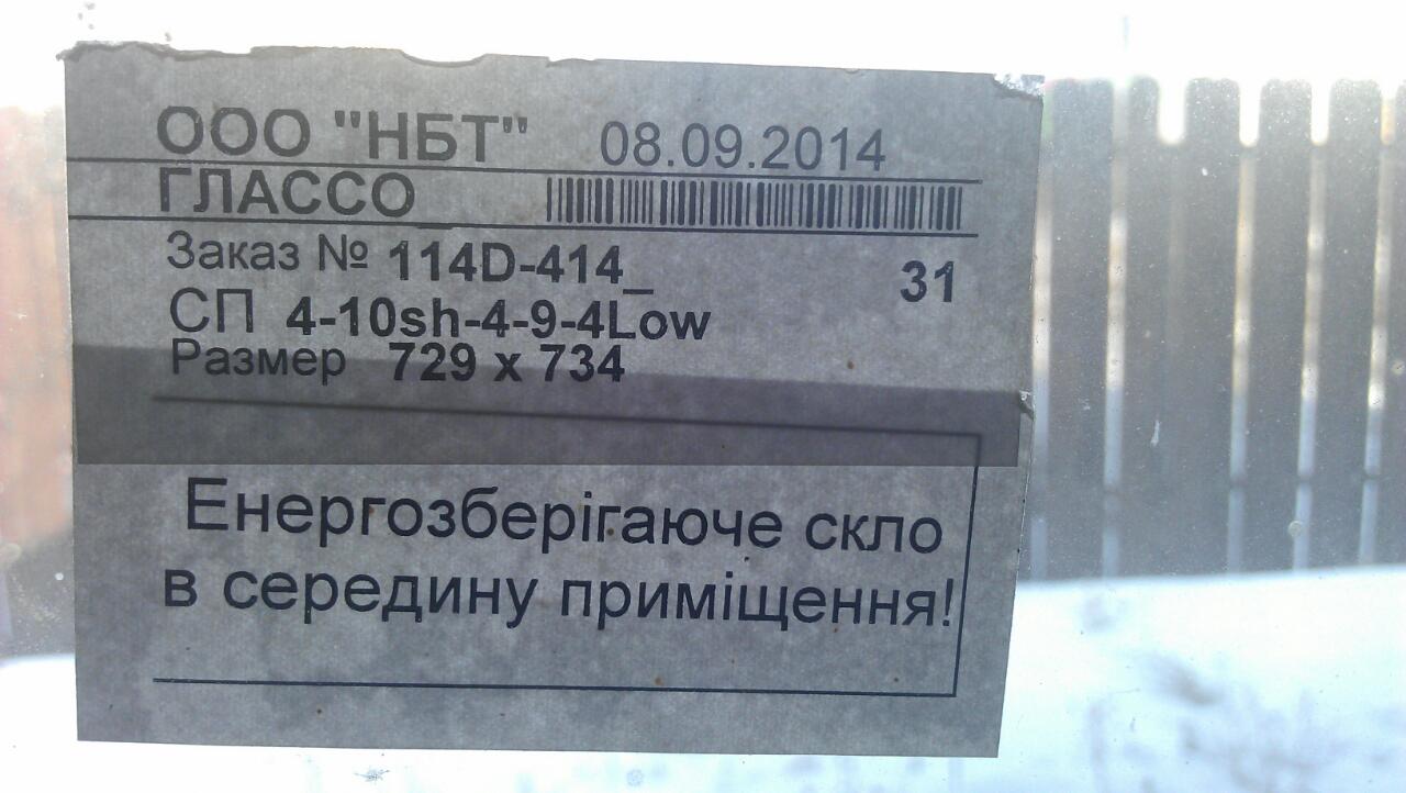

Добрый день!, у знакомого в частном доме посмотрел на окна и увидел такую комбинацию, уверяет что отличные, стало интересно насколько хороший данный стеклопакет, подходит ли для установки в частном доме и т.д.... Спасибо!
Непонятно, что такое sh. Гексафторид серы (применяется для улучшения звукоизоляции) по другому пишется - SF6. А в целом холодноватый по сегодняшним меркам пакет. Змінено користувачем Алік
