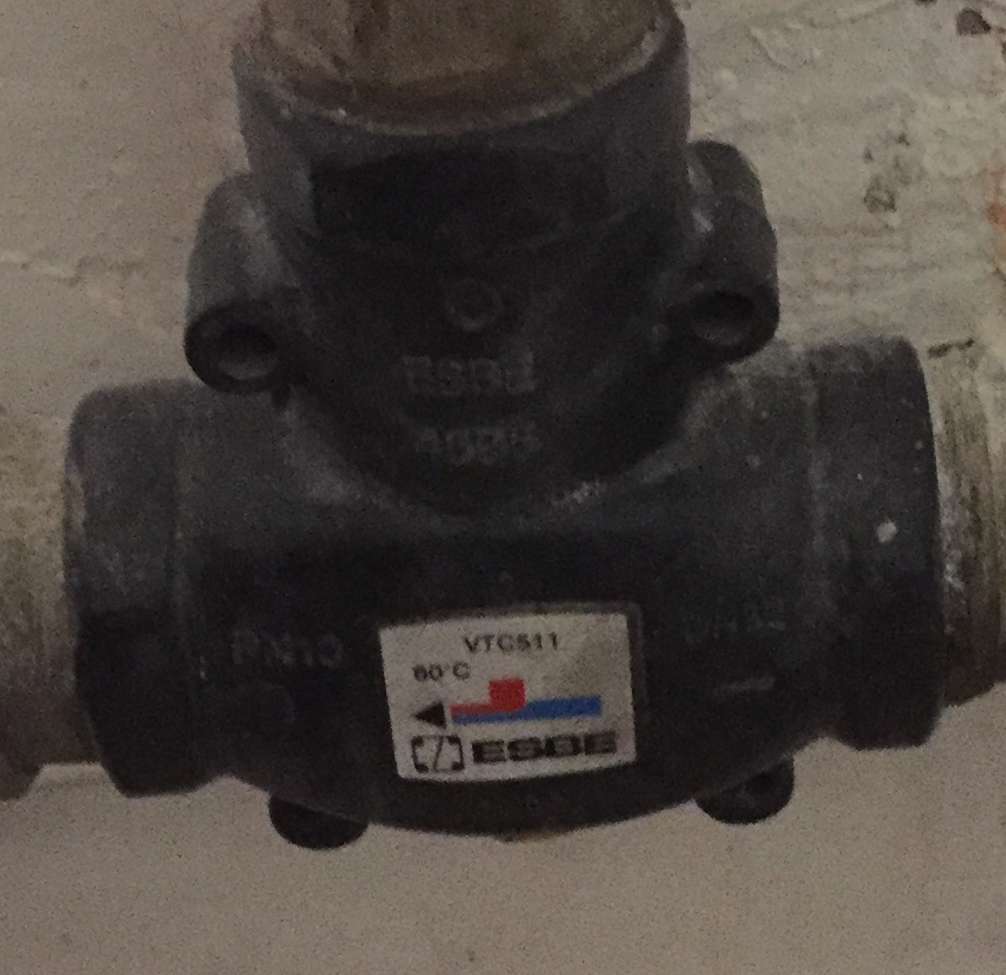

А позвольте узнать какой у Вас термостатический клапан стоит Herz или Esbe?

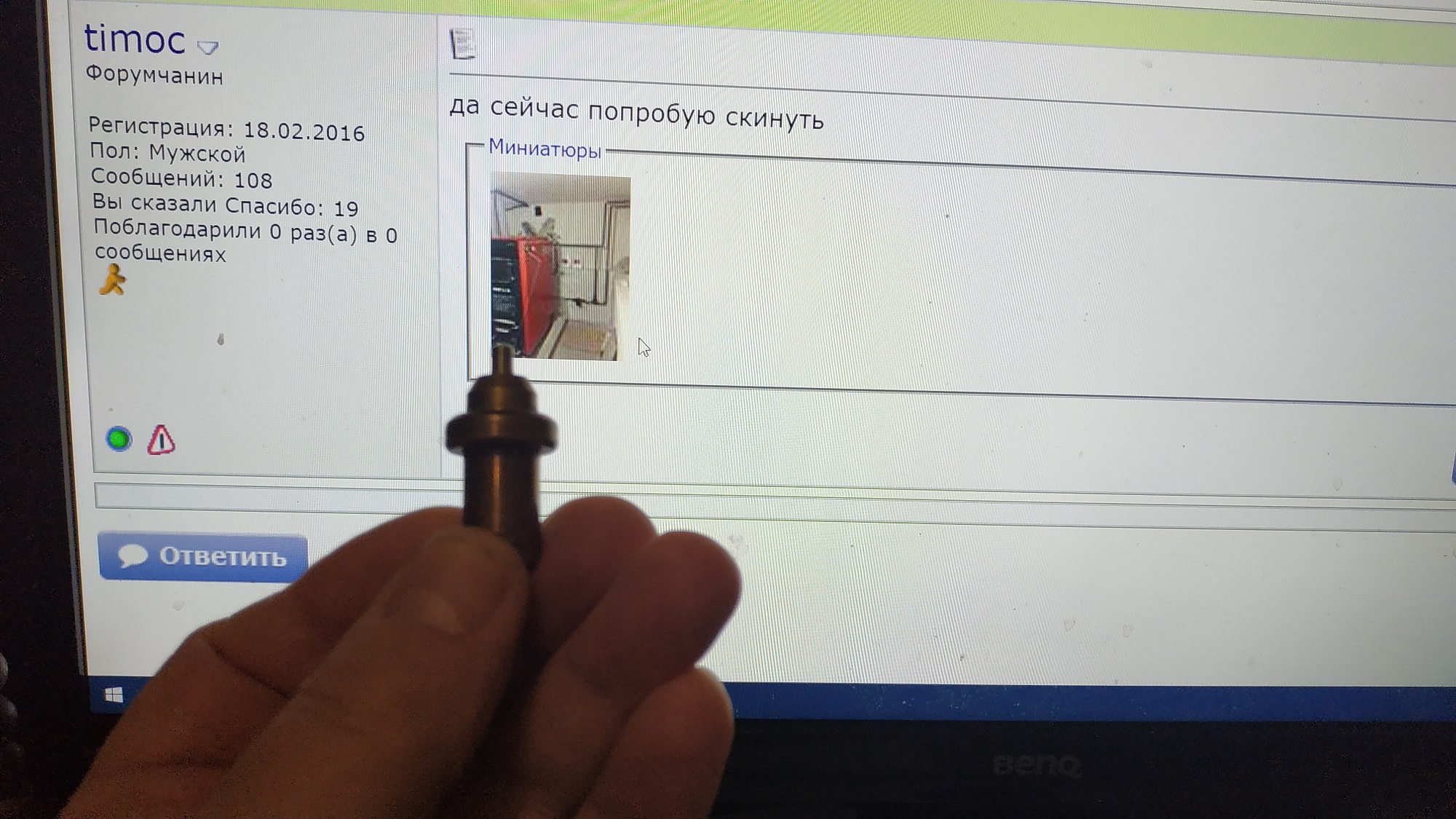

да сейчас попробую скинуть
Снизу трехходовика гайка. Даже можно не сливать воду. Быстро открутили, выпадет вот такая штука (фото, отложить но не выкидывать) и закрутить обратно.
Затем проверить результат.
А как вариан задрать t° на котле до 75°-80°,должно спасти.
Для этого котла t-75-80 не проблема через 30 мин уже 60град а вот проблема, что он не отдает это тепло в систему или отдает частично .Буду проверять трехходовой по идеи клапан должен при 57град открывать обратку и прикрывать байпас, а по наблюдению байпас термостатическим клапаном не прикрывается вообще пока вручную не закрою байпас на половину вентелем, только тогда тепло идет в систему. А доказательство этому, то что при t-80 я открыл вентиль полностью на байпасе и тогда t начало расти до 100 град котел чуть не закипел.
Смысл в задирании t° в том,что больше теплоносителя начинает идти на гидрострелку и мощность насоса до гидрострелки,должна превышать всю суммарную мощность всех насосов за гидрострелкой.В Вашем случае если топить на 60°,то естествено котел будет работать по малому кругу сам на себя и на гидрострелку не чего не дойдет.Вот я и попытался изложить второй вариант устранения проблемы.

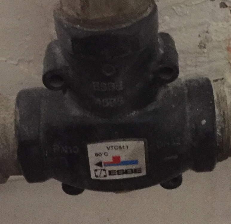

У Вас трехходовой на 60°.Пока обратка в него не пойдет в 60°, он на полный круг не откроется.Подкручивать или подзажимать краны на байпасе в ручную нет смысла!Термопатрон сам запирает и открывает и на это влияет только t° обратки.
Да на полный круг он не откроет обратку вернее он откроет если t смешанной воды А и В будет >60град и полностью закроет В(байпас) если t смешанной воды больше на 10град от номинальной. Но в моем случае подмес с о братки не достаточный хотя t от байпаса под 80град. Термопатрон или подклинивает, не знаю попробую его убрать как ты говорил сегодня не было времени.
Это Сергей говорил удалить термоптрон,а не я.Его вариант 100% рабочий,но котел в таком варианте остается без подмеса,хотя сама гидрострелка частично выполнит эту фунцию.Просто по моему мнению с выше перечисленными манипуляциями должно тоже было заработать.Либо поменять термопатрон на 50°.Все же лучше чем ничего.

Да,перед тем как откручивать ту гайку,краны лучше перекрыть и сбросить давление на этом участке.Иначе гайка,что пуля выстрелит.Термопатрон может сам не выпасть,нужно будет помочь ему вылезти от туда.
Без термопатрона клапан превращается в тройник. Подмес будет по-любому, даж с запасом. :)

Да я за этот термостатический клапан принцип его работы как я понимаю еще раз теоретически и так когда вода в котле достигнет t-60град шток в патроне начинает выдвигаться, то есть давить на пробку и тем самим преодолевая усилие пружины патрон подымается вверх и тем самым открывая проход со стороны обратки, также преодолевая усилия пружин в верхней части патрон штоком прикрывая проход со стороны подачи (байпаса). Когда в котле 80 он должен открывать проход со стороны обратки достаточно для подмеса .
Может патрон проверить в кастрюле с горячей водой?

Больше чем уверен,патрон работает у Вас нормально.Просто обратка на него приходит холодная и он приоткрывается частично,а это влечет за собой недостаточную подачу теплоносителя на гилрострелку и соответственно на потребителей.После гидрострелки установленны трехходовые?По логике чем больше нагревается котел,тем больше эти трехходовые на потребителей должны больше прикрываться и в итоге на обратку котла заходит больше горячей воды и термопатрон на подмесе тоже больше приоткрывается больше для полной циркуляции по большому кругу.Вот такая взаимосвязь.Ну и про мощность насосов не забывайте,что б насосы на потребителей не качали больше чем насос на котловом контуре.Были б установлены термометры на трехходовом на подмесе у котла,было б понятней какое влияние оказывает обратка и в какие моменты по t°.

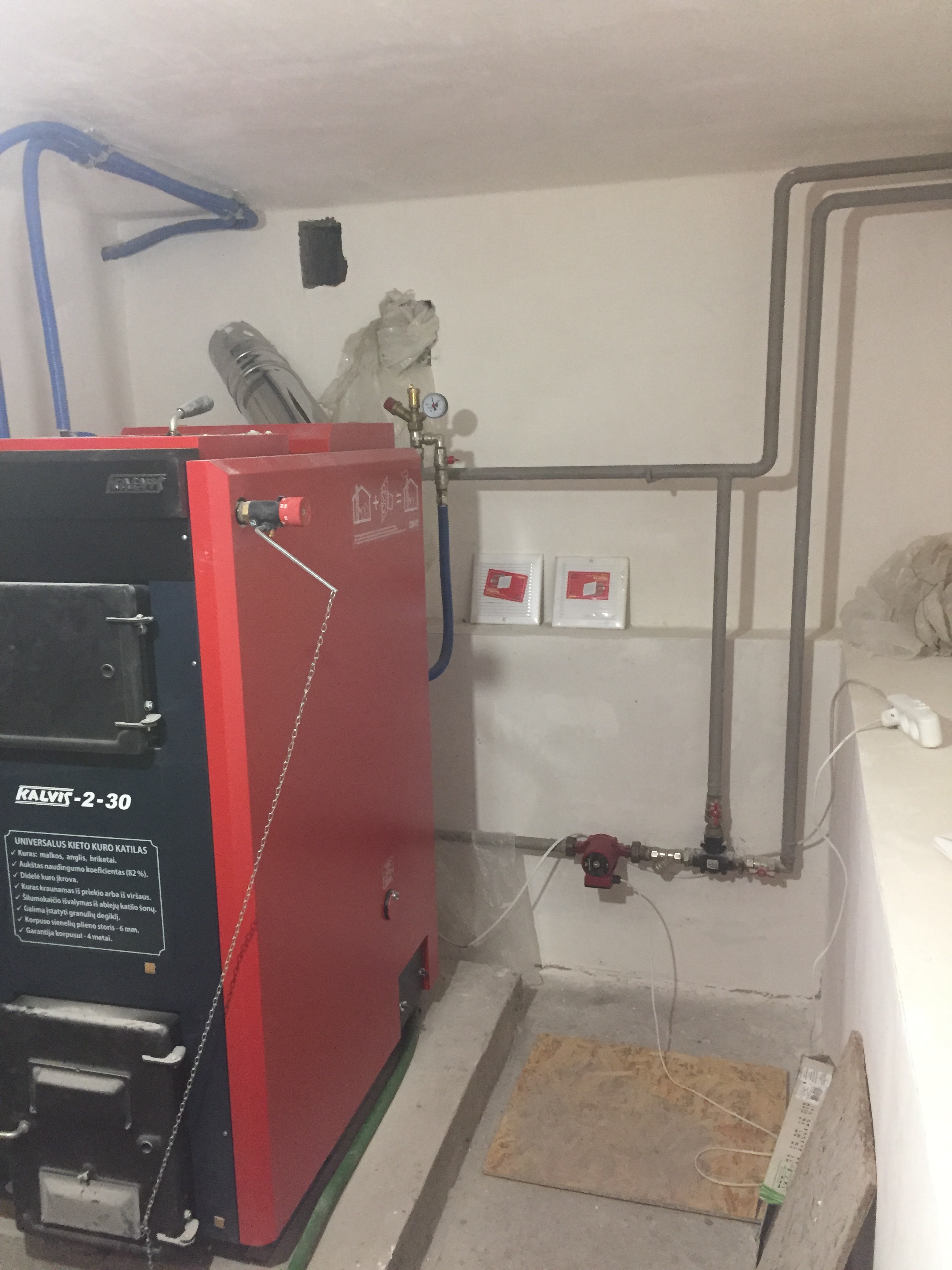

Я еще не могу понять> посмотрите на схему там есть еще газовый котел подключенный параллельно, так вот когда я его включаю, то ровно через 15мин коллекторный распределитель уже теплый, а через 30мин гарячий и обратка теплая это при всех включенных потребителях. А гидрострелка нагревается ровно через 5 мин. Да там есть разница по длине трубопровода на половину 16м-ТТК и 8м-ГК ф25. Сказать что на ГК стоит мощный насос я смотрел написано величина остаточного напора составляет 25кПа если перевести в метры то это 2,54м. СО работает при температуре на котле 45град, где есть теплый пол и радиаторы без проблем.

Что то схемы Вашей не видно и сколько можно талдонить одно и тоже.Сама гидрострелка половит подачу от котлов,но на ТТ котле у Вас полуоткрый трехходовой,а на газовом нет.По этому ГК и работает нормально.Вы наверное ждете такого отаета,что после него не чё не делать,а только ручку на волшебном кранике повернуть и тут же случилось чудо и всё заработало.Причем здесь убрать фильтры?Их скорей всего прочистить надо, или это тоже проблема?

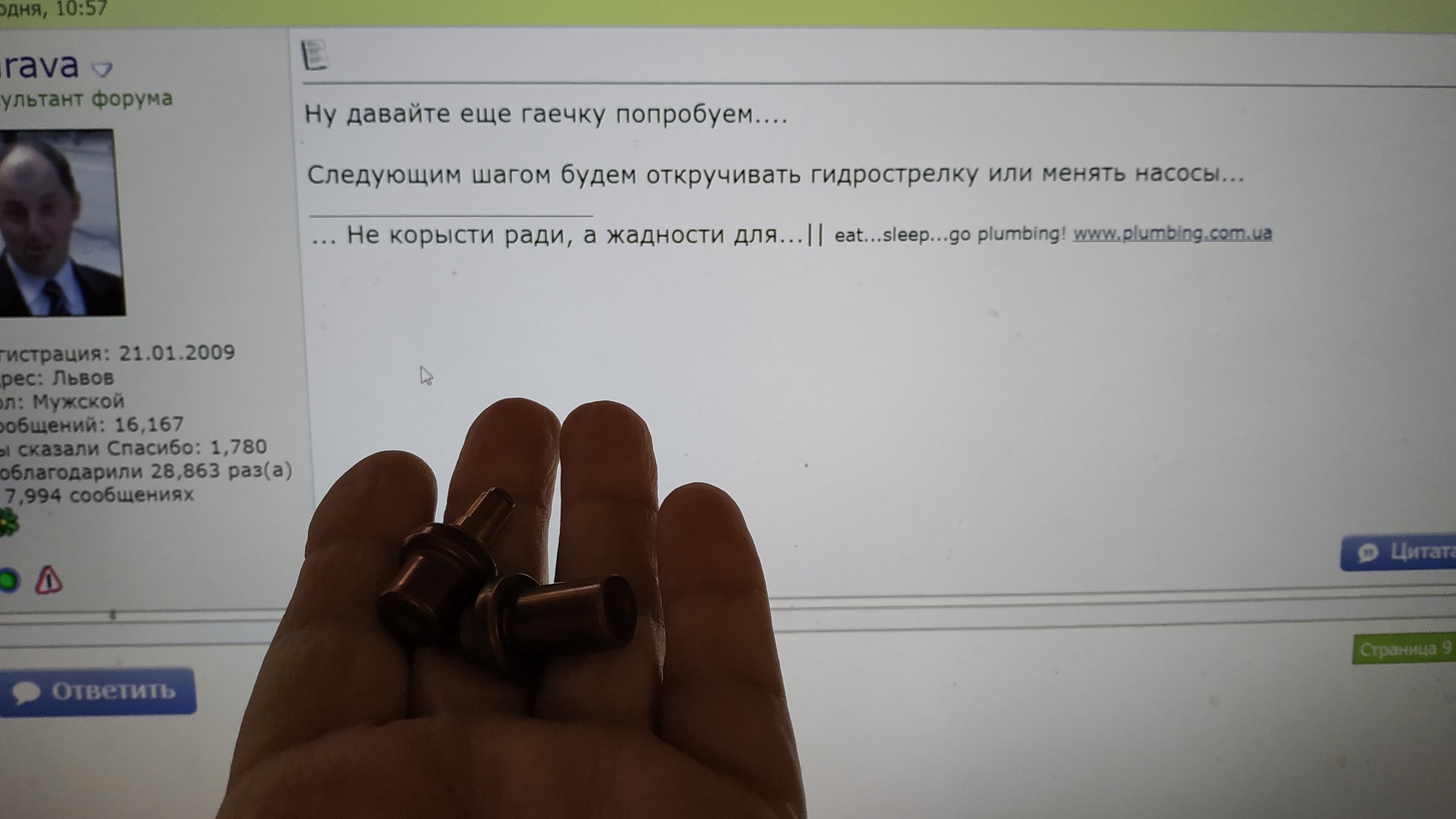

У газового котла нет подмеса обратки через трехходовик. Я Вам уже все написал : гаечку открутите. Ваш случай не уникальный, а можно сказать массовый.
Ну давайте еще гаечку попробуем....
Следующим шагом будем откручивать гидрострелку или менять насосы...
Не будет никакого следующего шага. Андрюха, вот откуда у меня этих баллонов, из под гаечки, десятками по всему дому валяются.
По тому,что Вы хранитель гаечек)
Хорошую мысль Вы мне подкинули. Переберу свои складские площади и оживлю тему (кому надо заберите).
