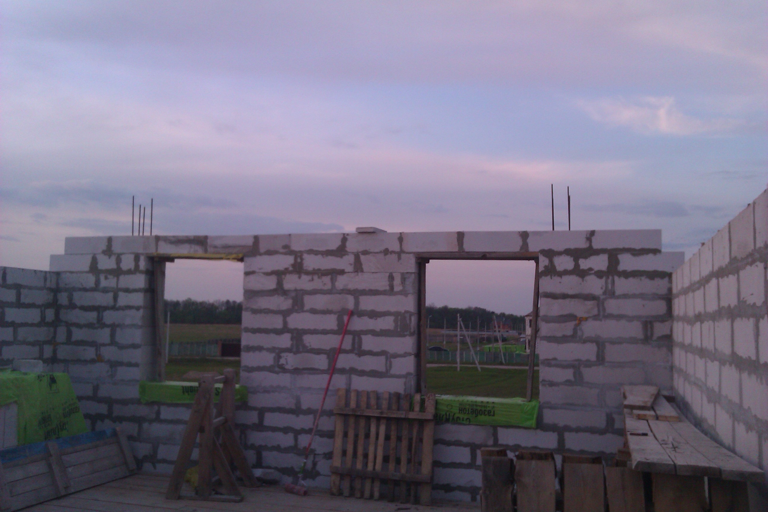

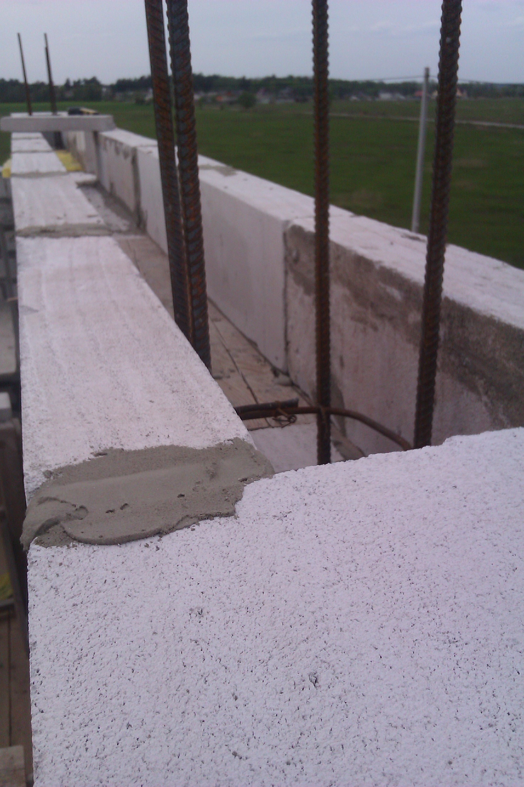

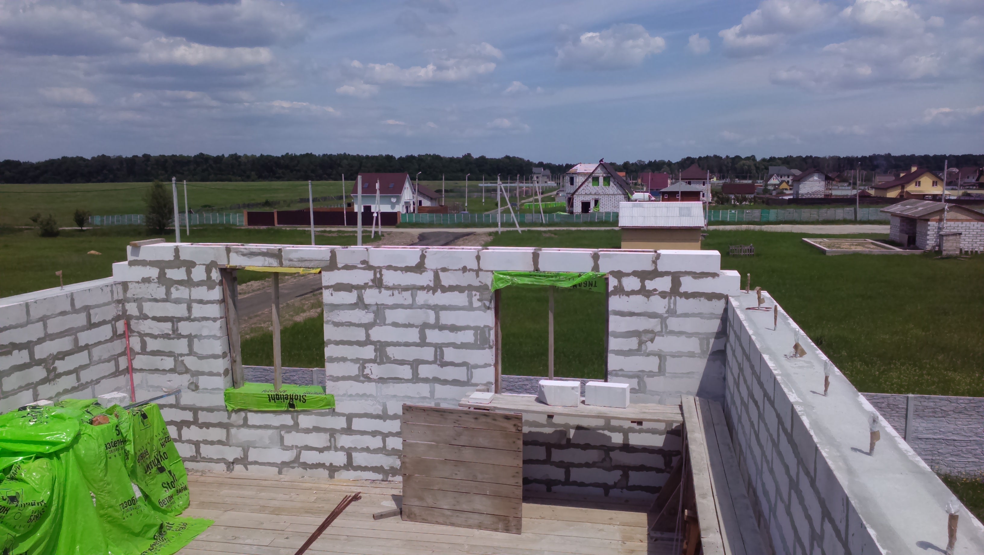

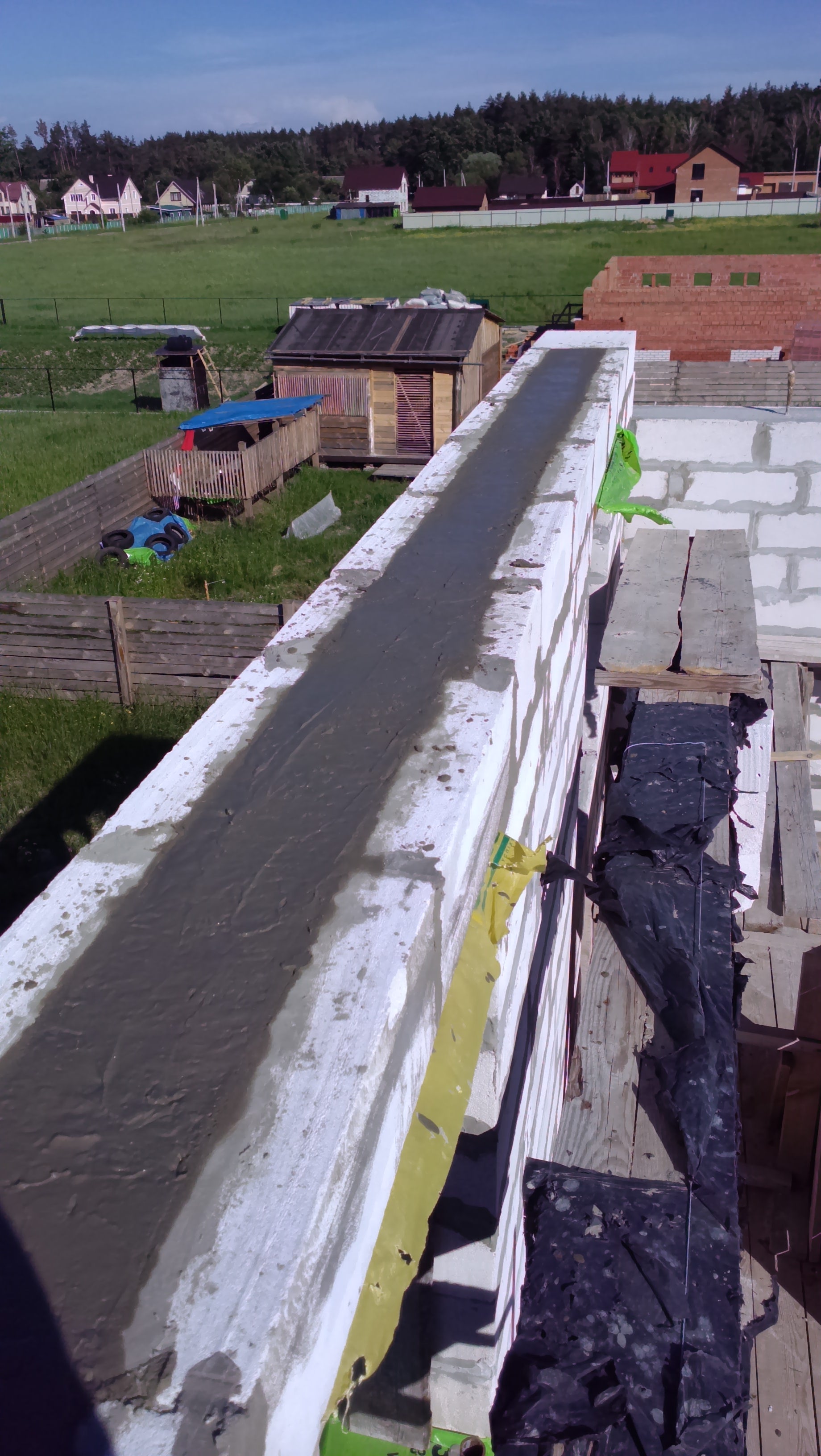

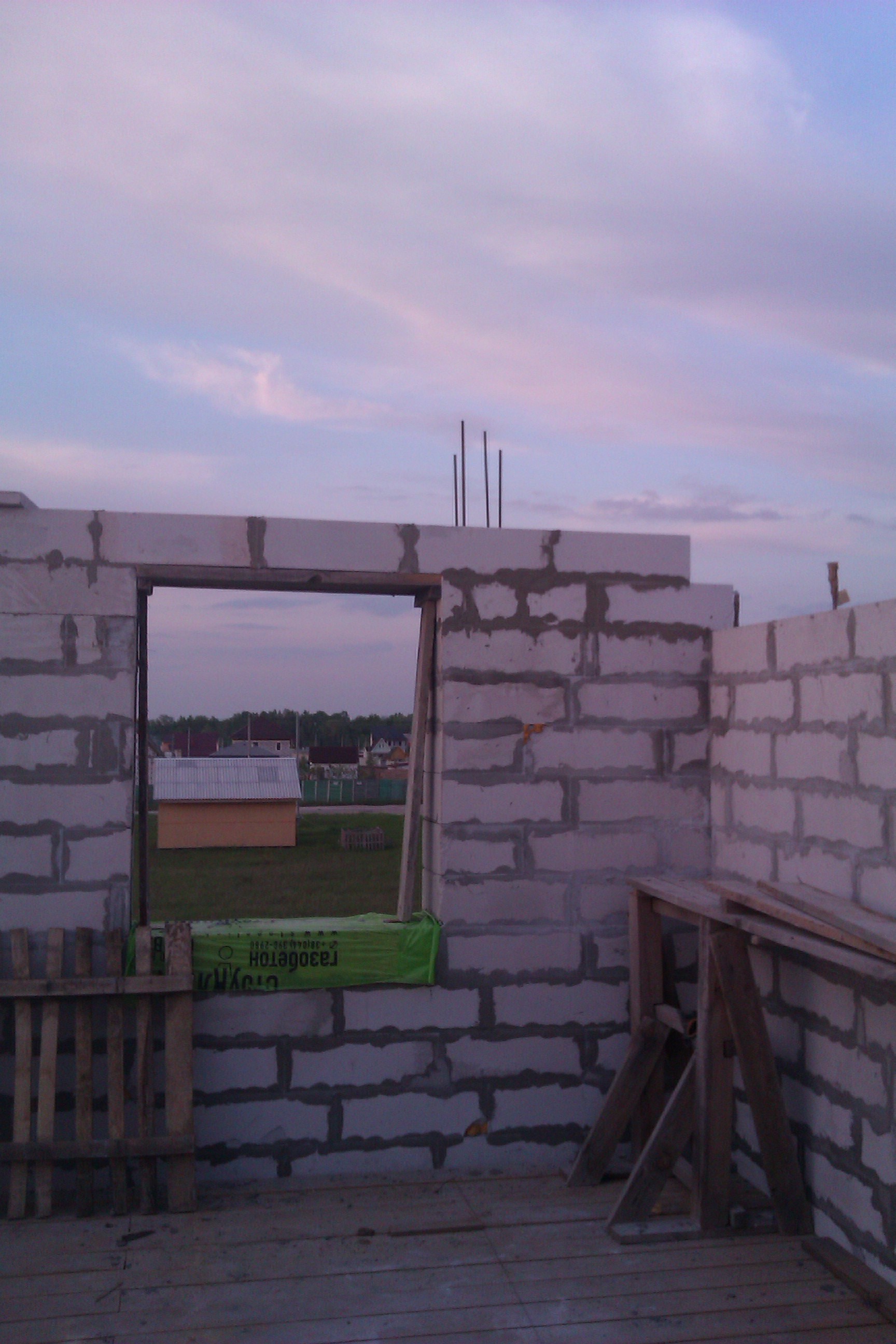

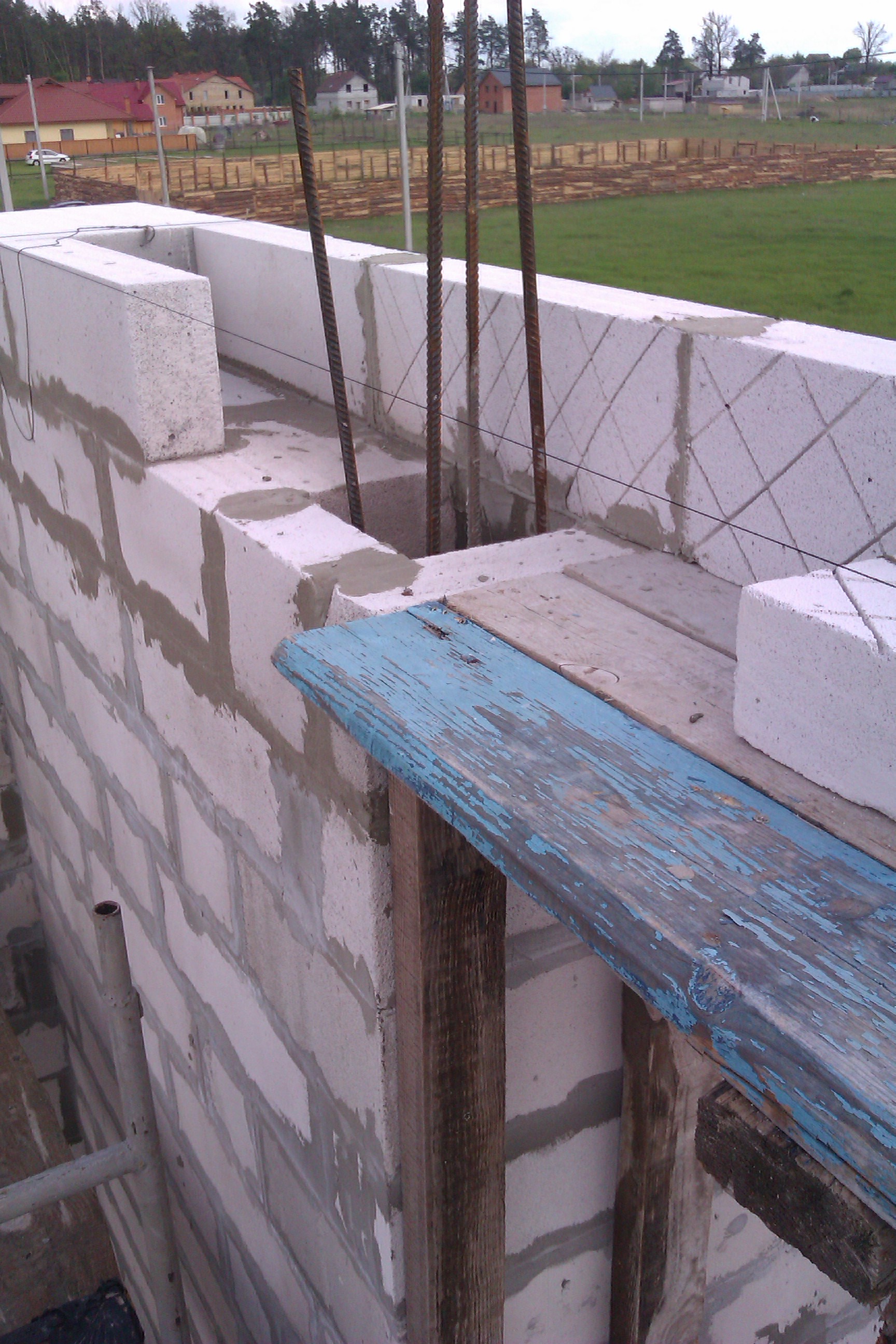

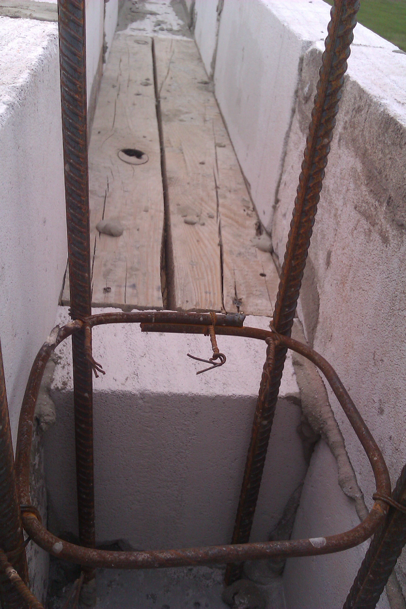

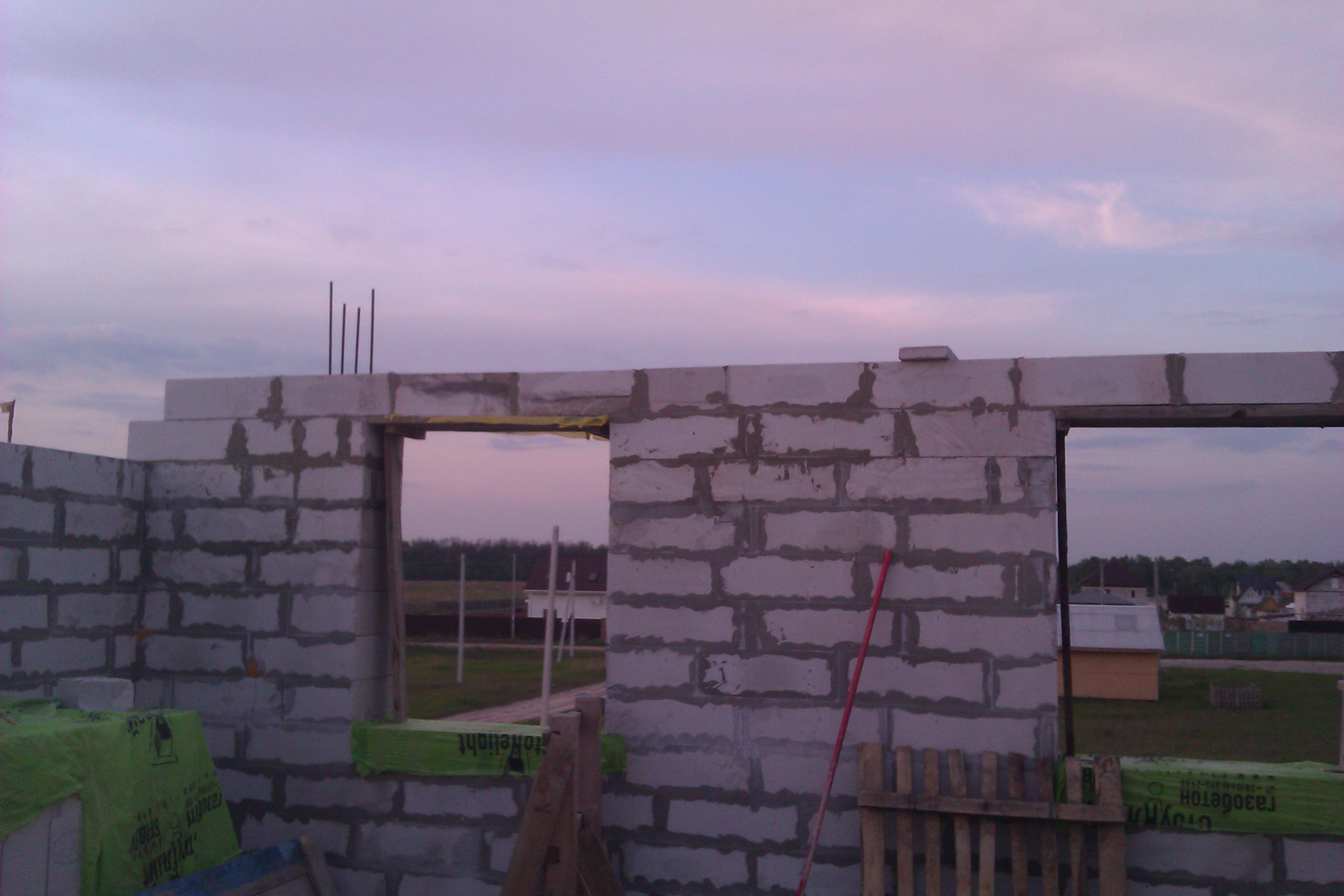

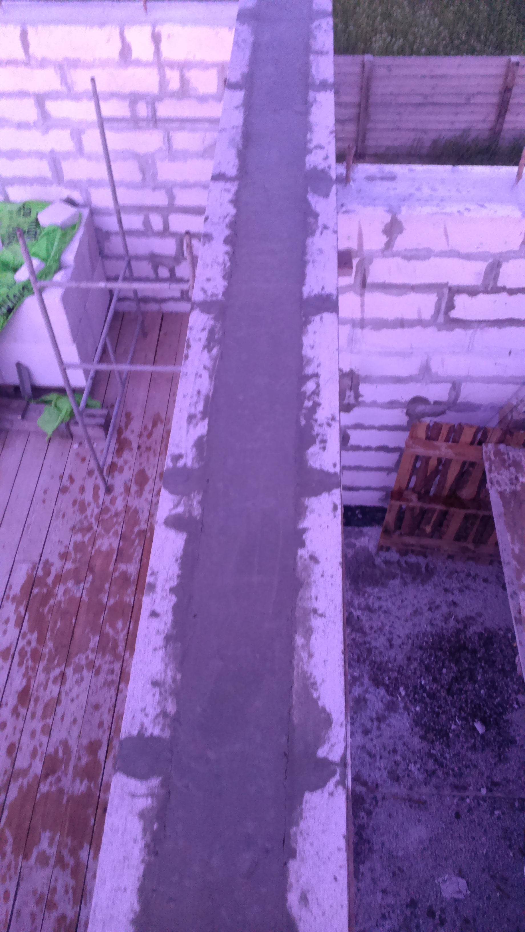

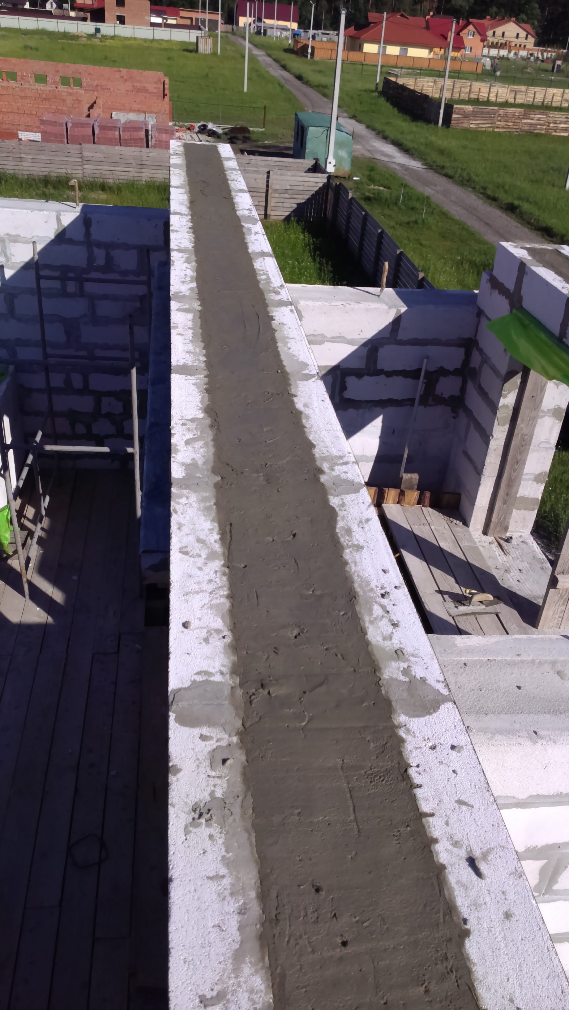

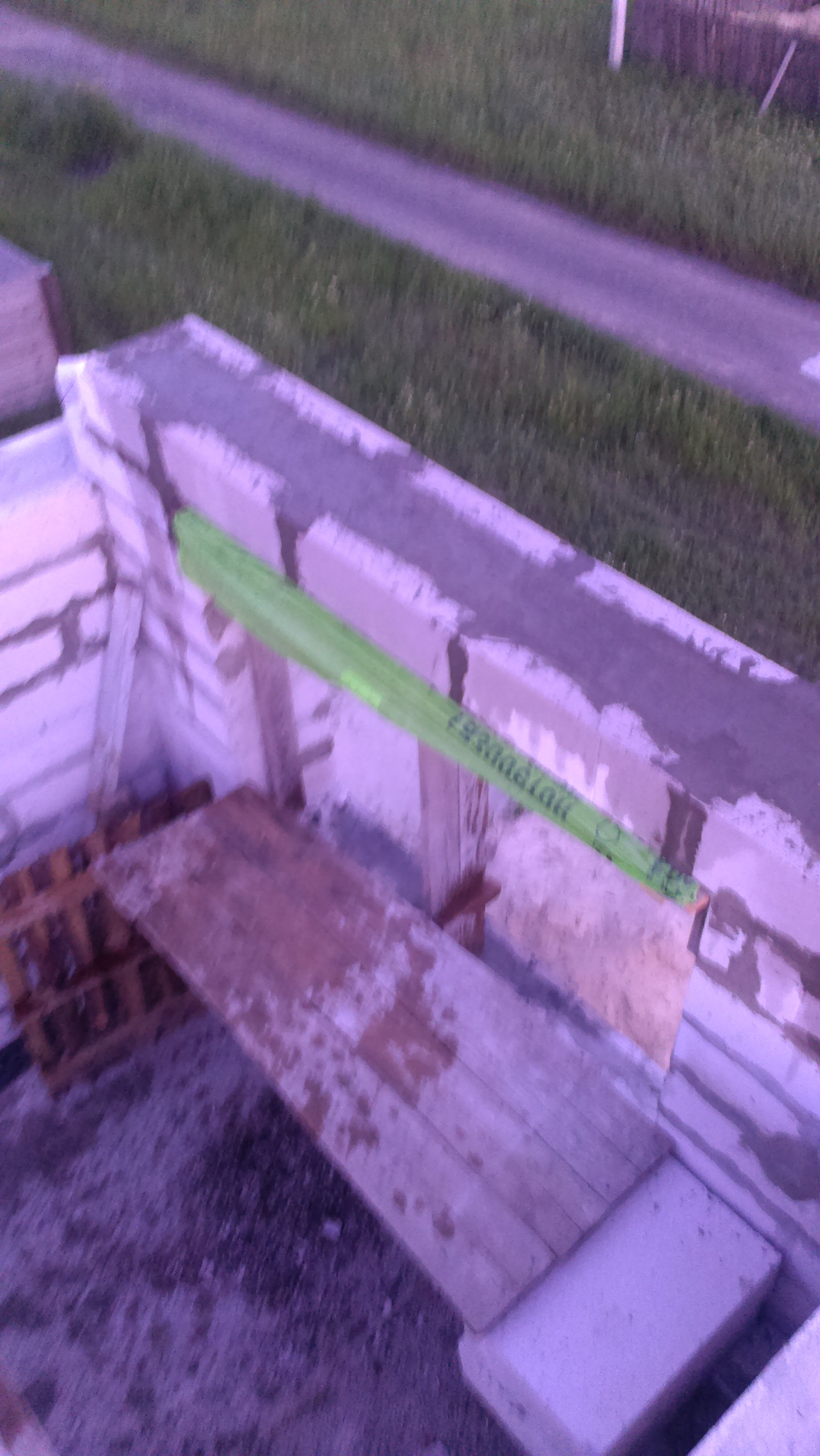

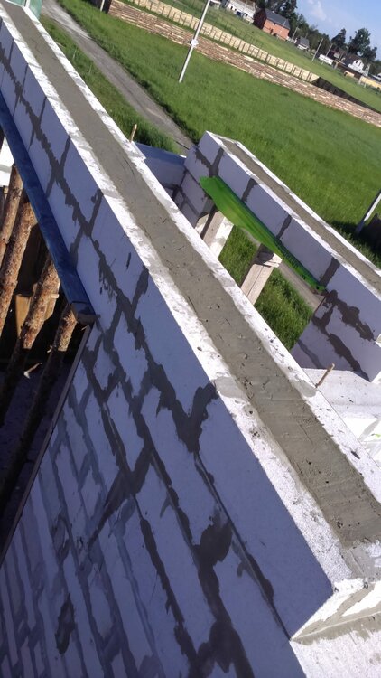

xataridna Опубліковано: 15 червня 2016 Автор Поділитись Опубліковано: 15 червня 2016 Да, замедлилась стройка . в связи с капризами погоды Что удалось сделать Наконец долили армопояс: Проложили газик коробом, повязали арматуру и вручную залили "Капризы" погоды сейчас для меня очень кстати, проливать бетон меньше надо :D Вырисовались очертания окон и арки.... 3 Посилання на коментар Поділитися на інших сайтах More sharing options...
xataridna Опубліковано: 15 червня 2016 Автор Поділитись Опубліковано: 15 червня 2016 Продолжение фотоотчета уже с заливкой По бюджету не скажу, докупил 120м 12-ки арматуры (1680грн) и 15 мешков М-500 цемента ( 760грн ) + работа 2х человек по два дня.. Примерно 4000грн с разными расходами по мелочам....Доставка своя... 3 Посилання на коментар Поділитися на інших сайтах More sharing options...

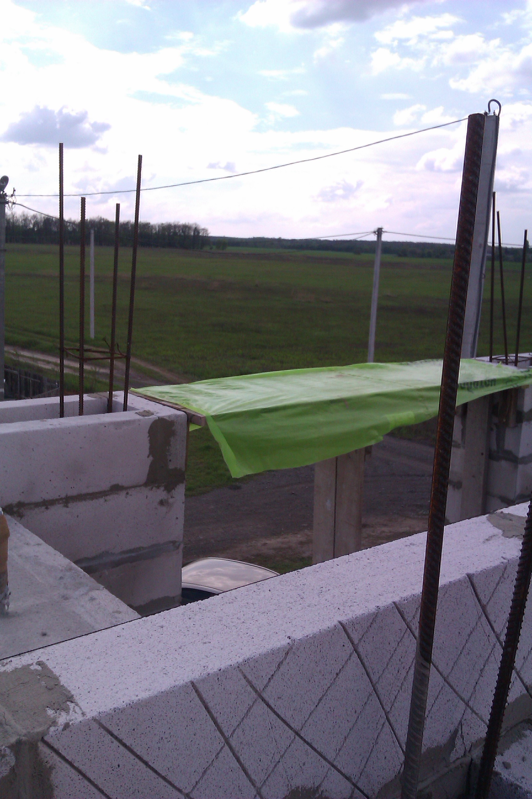

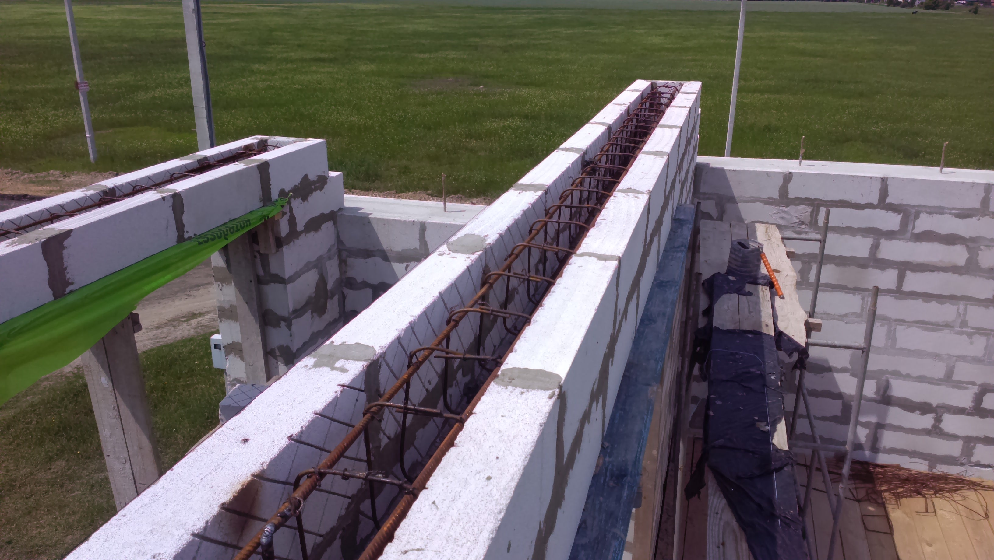

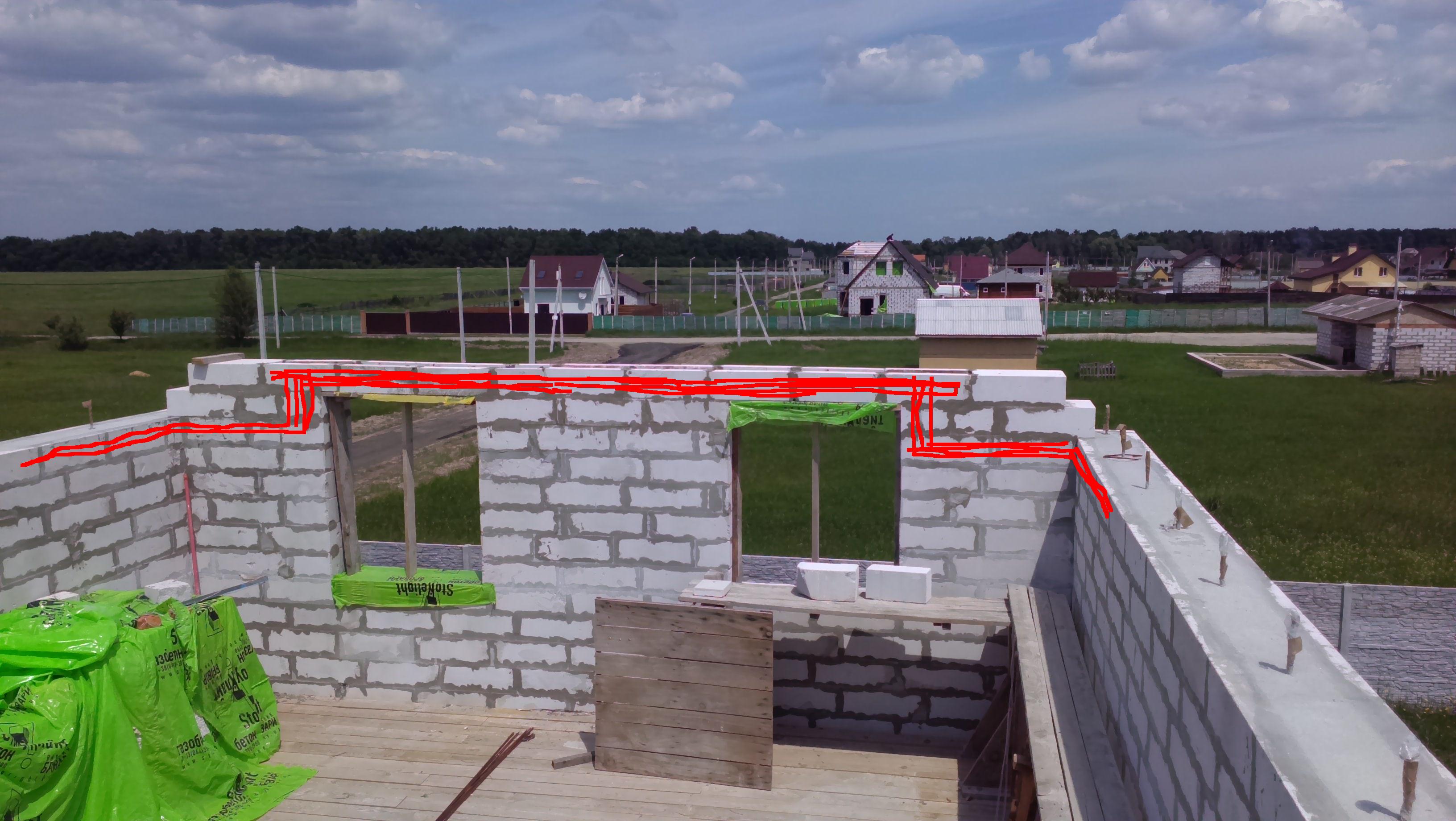

Mlyki Опубліковано: 16 червня 2016 Поділитись Опубліковано: 16 червня 2016 що це у вас за вертикальне армування біля вікна.? 1 Посилання на коментар Поділитися на інших сайтах More sharing options...

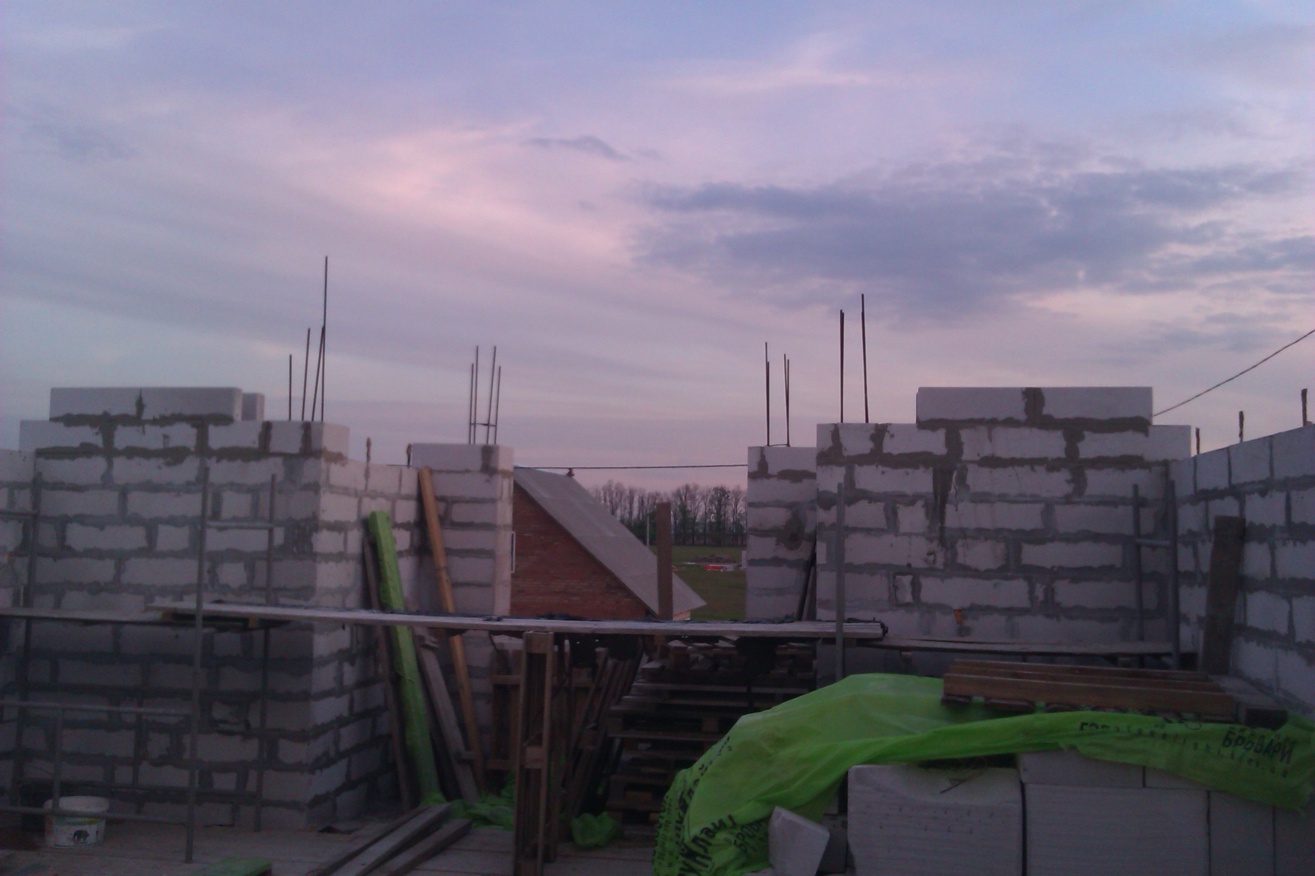

xataridna Опубліковано: 17 червня 2016 Автор Поділитись Опубліковано: 17 червня 2016 що це у вас за вертикальне армування біля вікна.? Це я піднімав вікна і армопояс не виходив в одній площині, а стягувати стіни потрібно... Ось так вийшов з положення Ідея не моя- плагіат.... Підгледів у nikvas, також у сергійВ. Червоним на фото виділив як в мене вийшло.... 3 Посилання на коментар Поділитися на інших сайтах More sharing options...

Mlyki Опубліковано: 28 червня 2016 Поділитись Опубліковано: 28 червня 2016 Правильний напис на автобусі. Добавлено через 7 минут Це я піднімав вікна і армопояс не виходив в одній площині, а стягувати стіни потрібно... Ось так вийшов з положення Ідея не моя- плагіат.... Підгледів у nikvas, також у сергійВ. Червоним на фото виділив як в мене вийшло.... Зрозумів, в мене щось похоже виходить в армуванні підвалу(2рівня в будинку) потрібно армопояс обійти вікно і двері, почав вязати арматуру трохи під кутом вертикальні прути, чи краще під прямим кутом щоб навантаження перемички не розводило армопояс а тиснуло перпендикулярно вниз? 1 Посилання на коментар Поділитися на інших сайтах More sharing options...
xataridna Опубліковано: 29 червня 2016 Автор Поділитись Опубліковано: 29 червня 2016 увидел сразу про тебя вспомнил Надпись хорошая Чуть не мой автобус, это Туркуаз - то-есть на японском шасси, собран в Турции, судя по надписи- приобретен церковью .... Добавлено через 2 минуты трохи під кутом вертикальні прути, чи краще під прямим кутом щоб навантаження перемички не розводило армопояс а тиснуло перпендикулярно вниз? По цьому Вам не підкажу, сам в цьому форумчан "тероризував".... Скоріш за всьго вертикально повинно бути.... Під кутом ні в кого не бачив..... Посилання на коментар Поділитися на інших сайтах More sharing options...

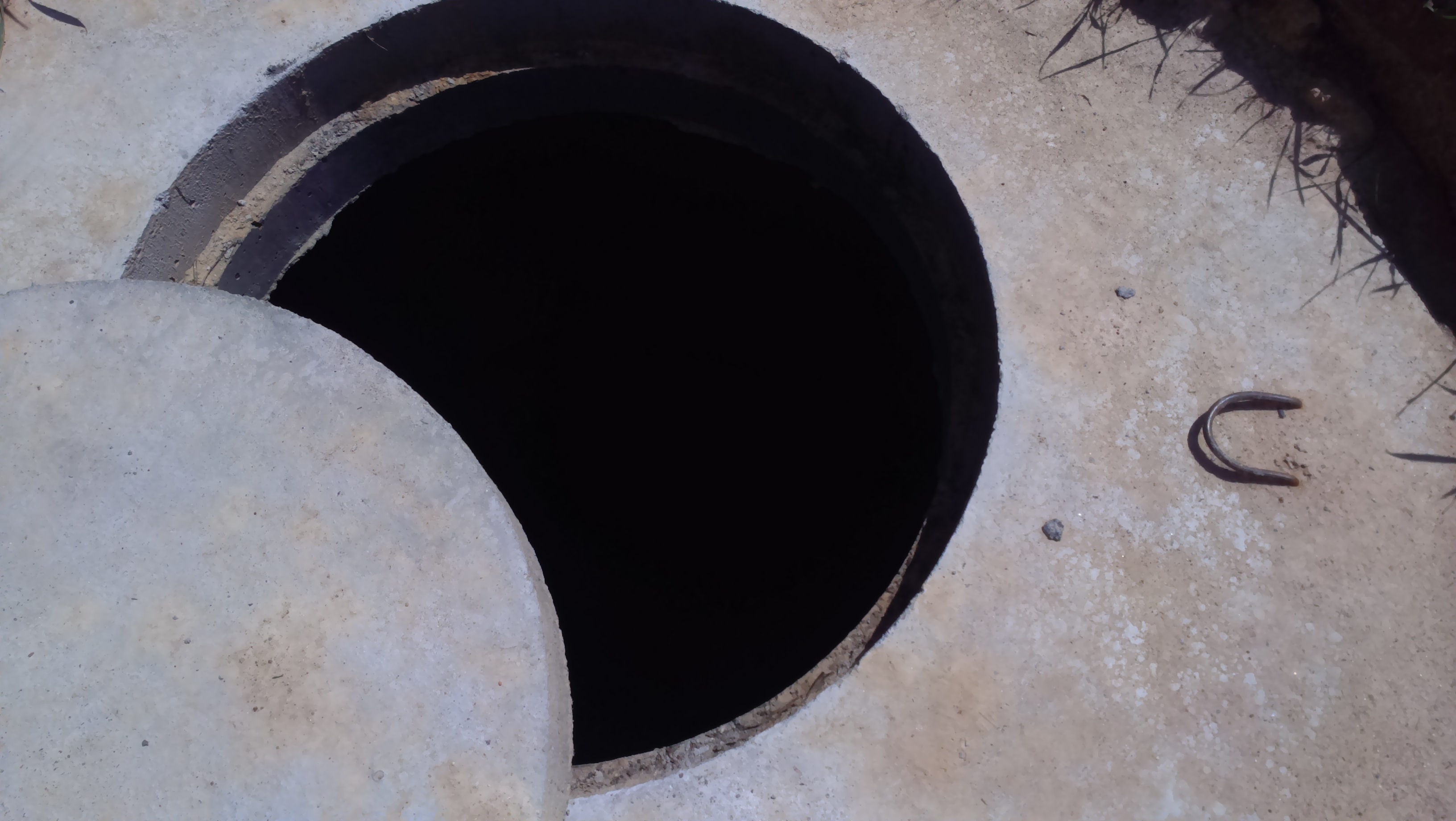

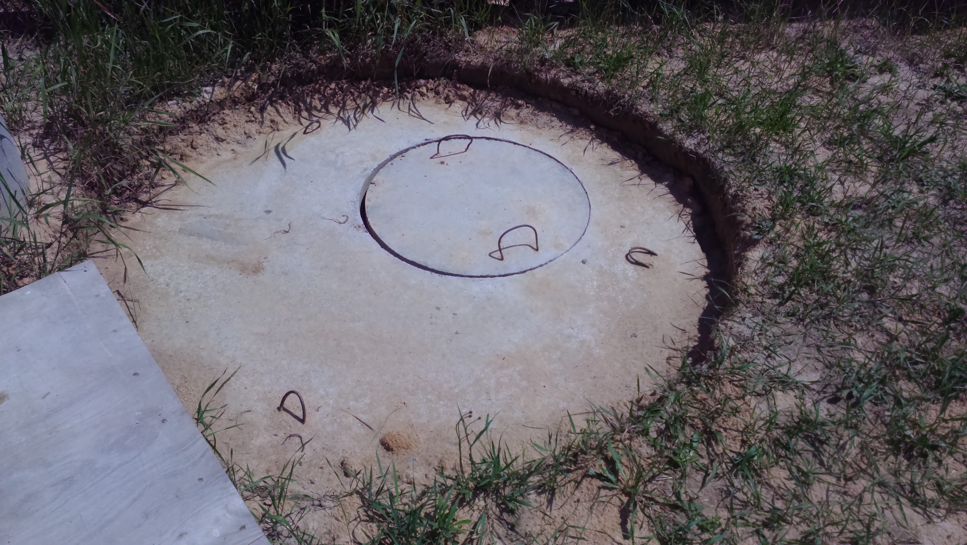

xataridna Опубліковано: 30 червня 2016 Автор Поділитись Опубліковано: 30 червня 2016 Викопали приямок біля колодязя.... Два кільця по півтора метра+ кришка В приямку планую поставити насосну станцію + бак Бюджет 3600 грн з доставкою, копкою, монтажем Як завжди, бригада Василя на висоті Копка півтори години, монтаж 30-ть хвилин По будинку Потроху просуваюсь до наступного етапу: ДАХ Кладемо вент канал з цегли... фото згодом 4 Посилання на коментар Поділитися на інших сайтах More sharing options...

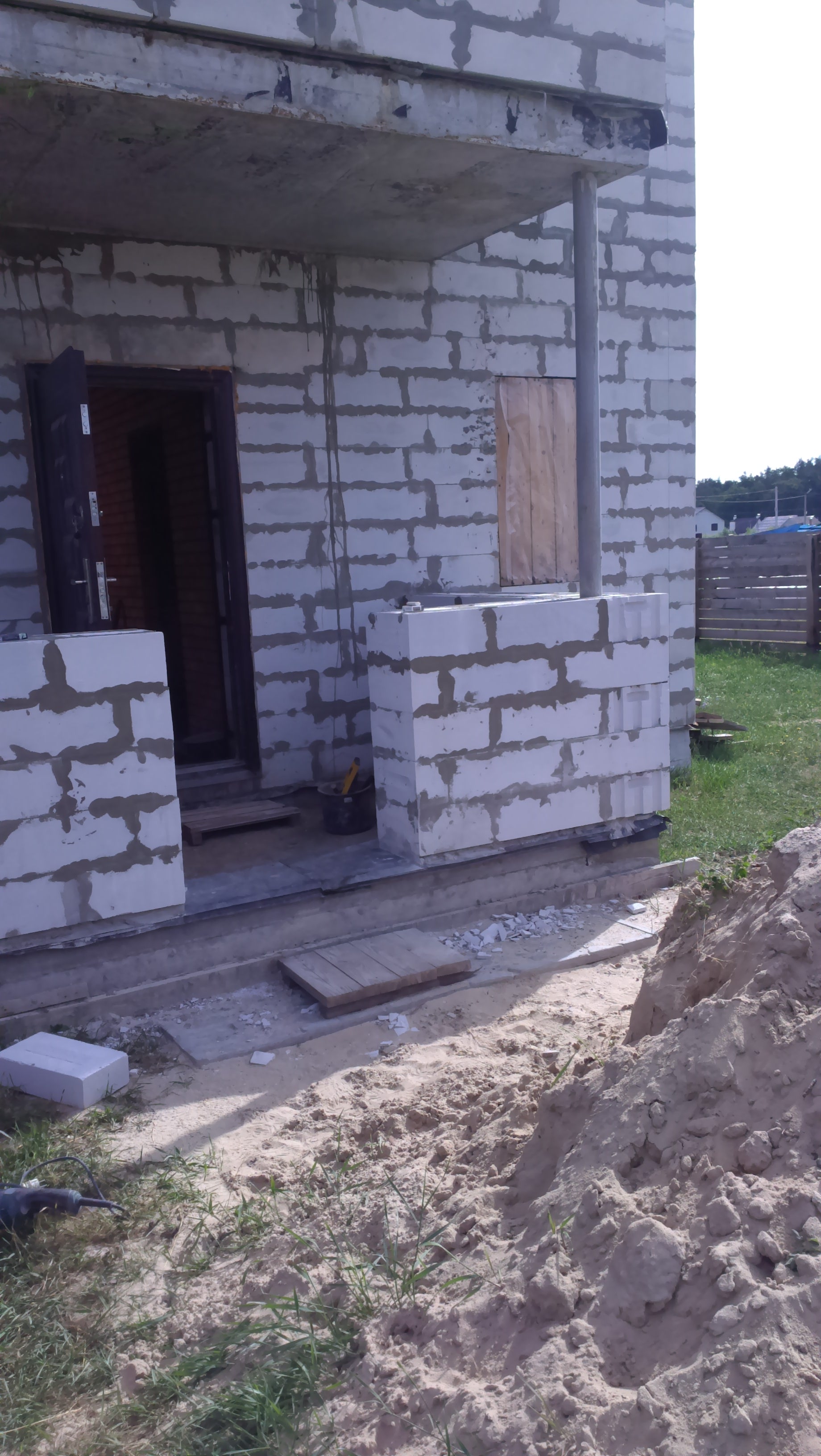

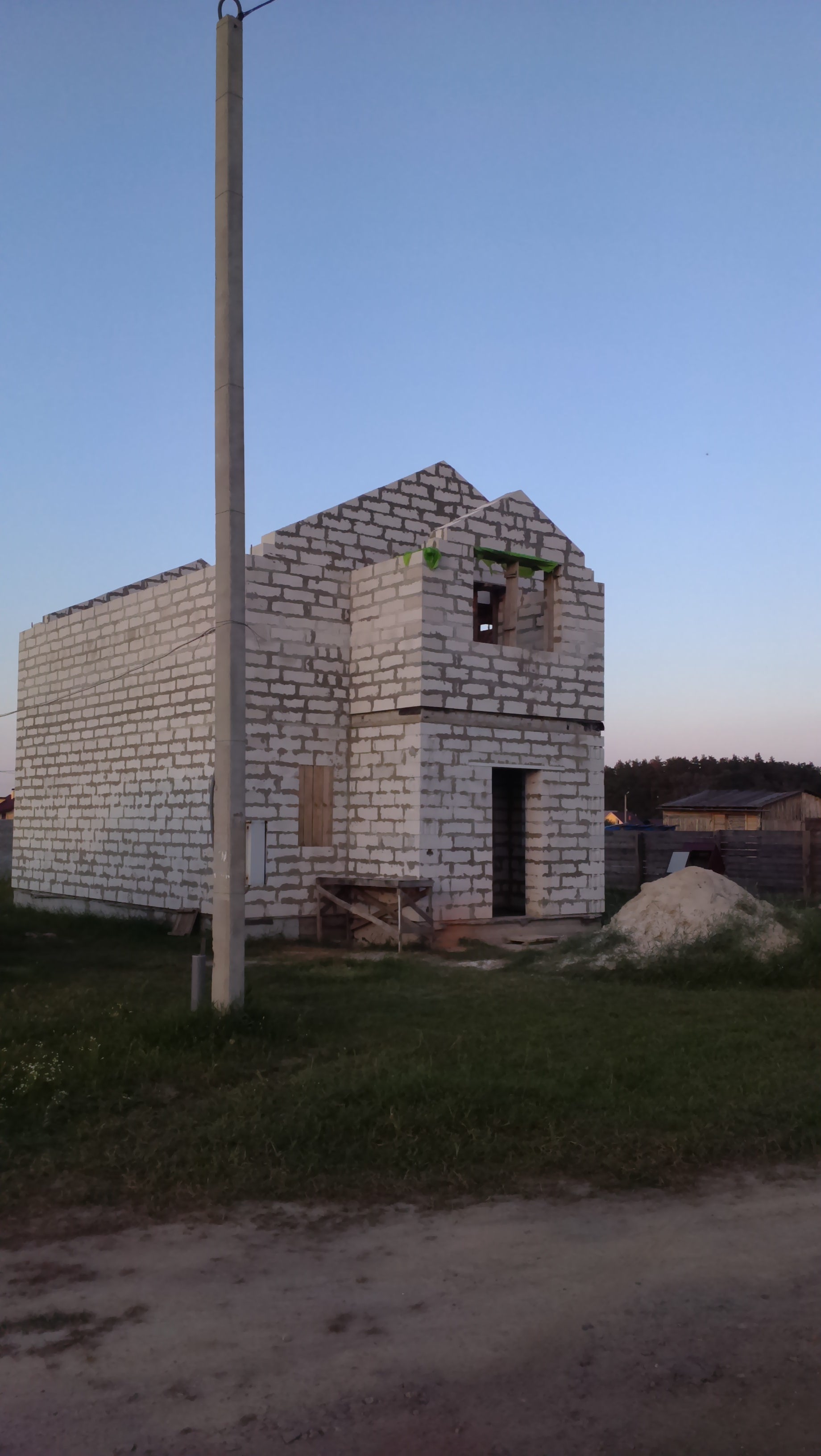

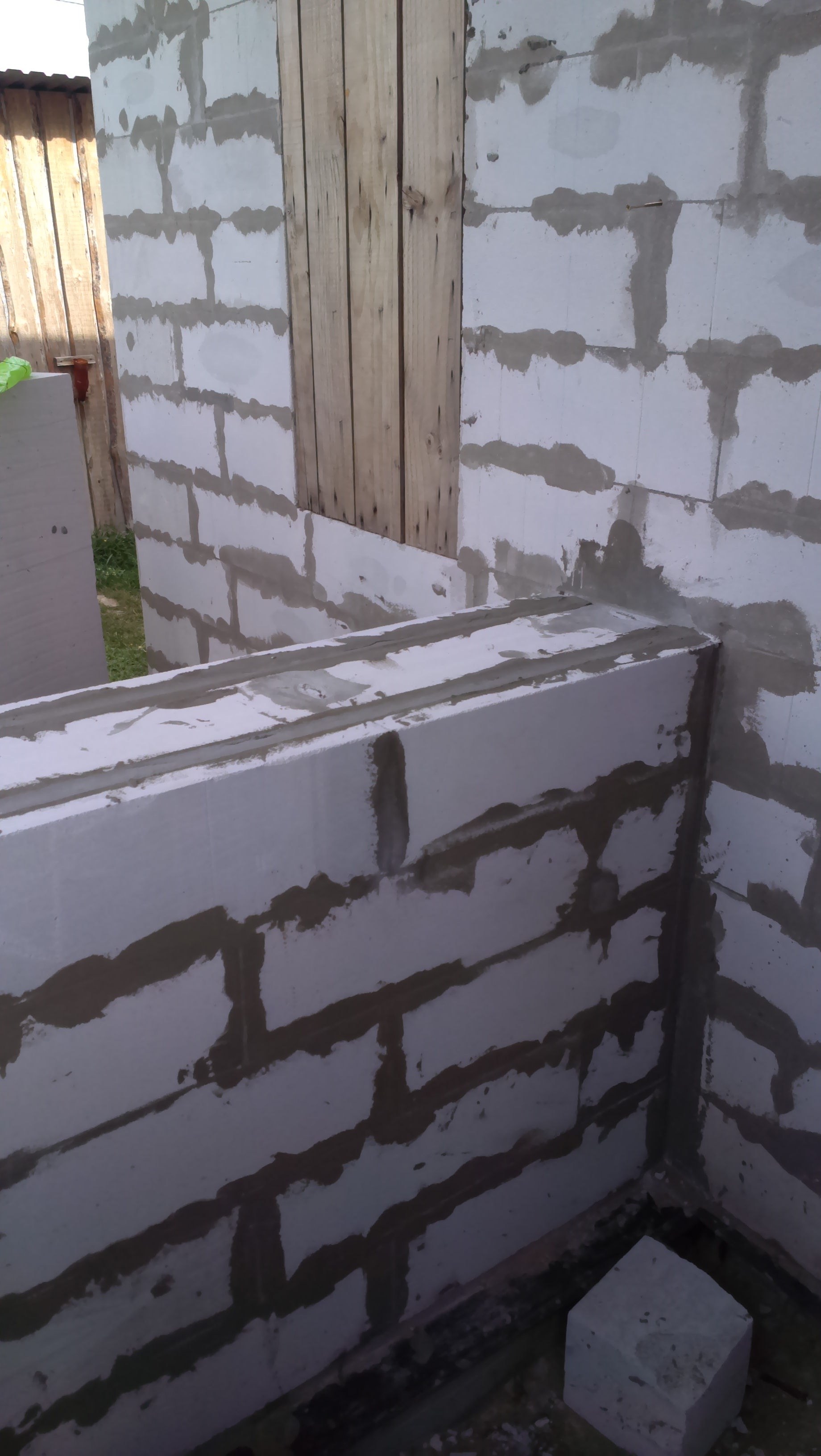

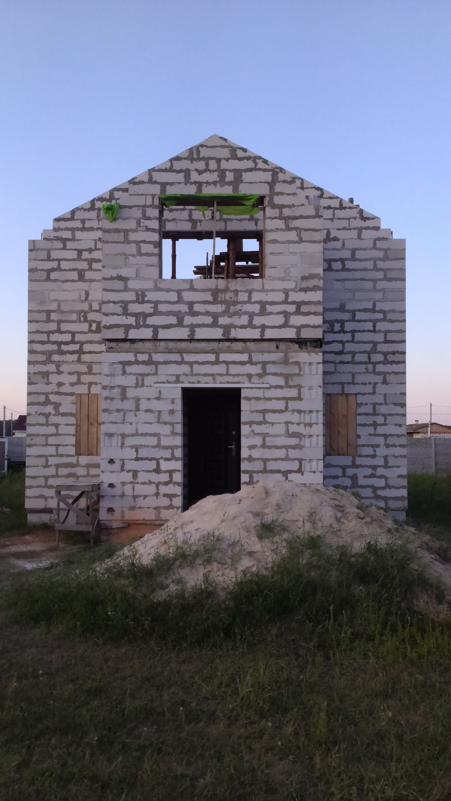

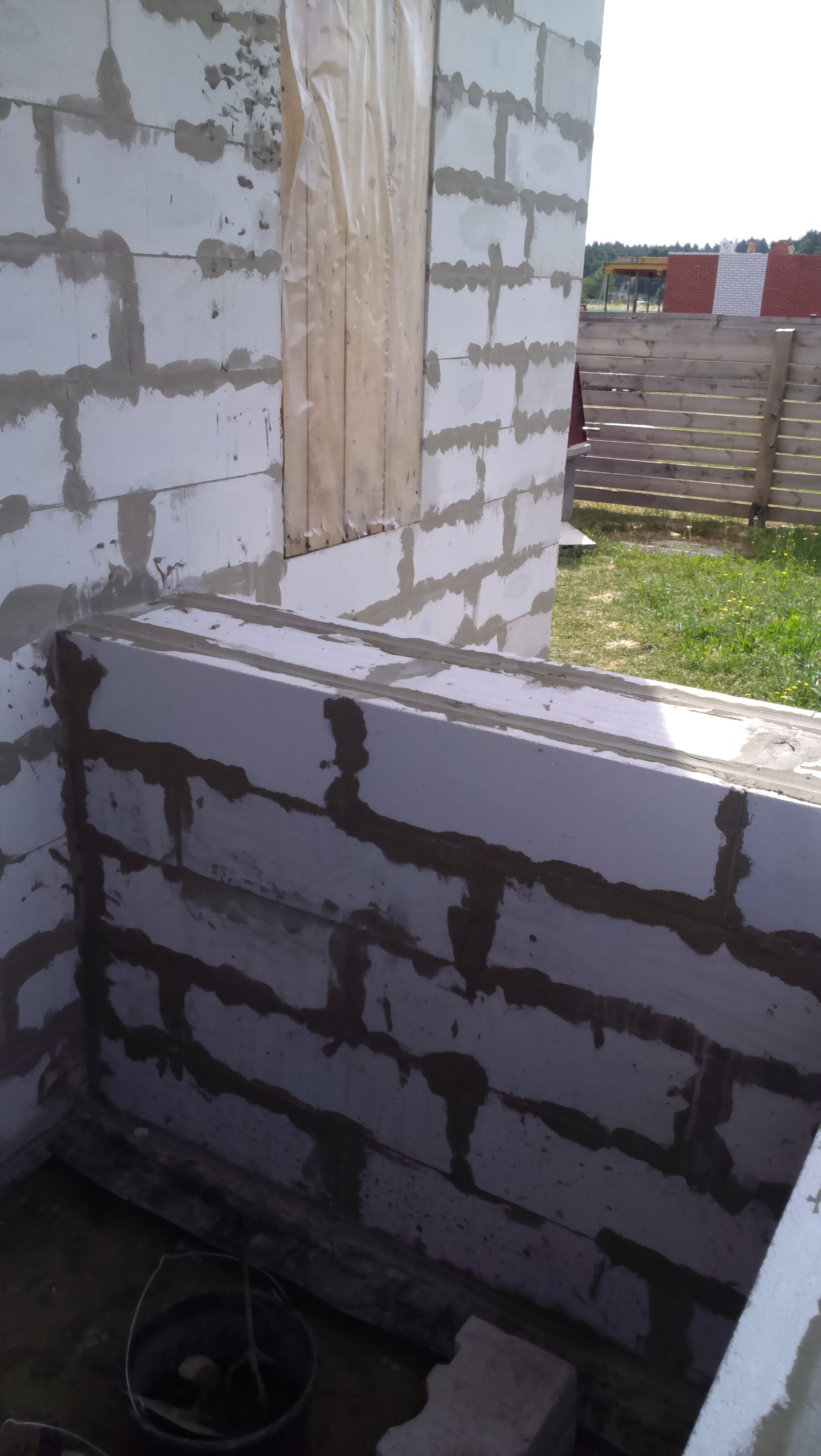

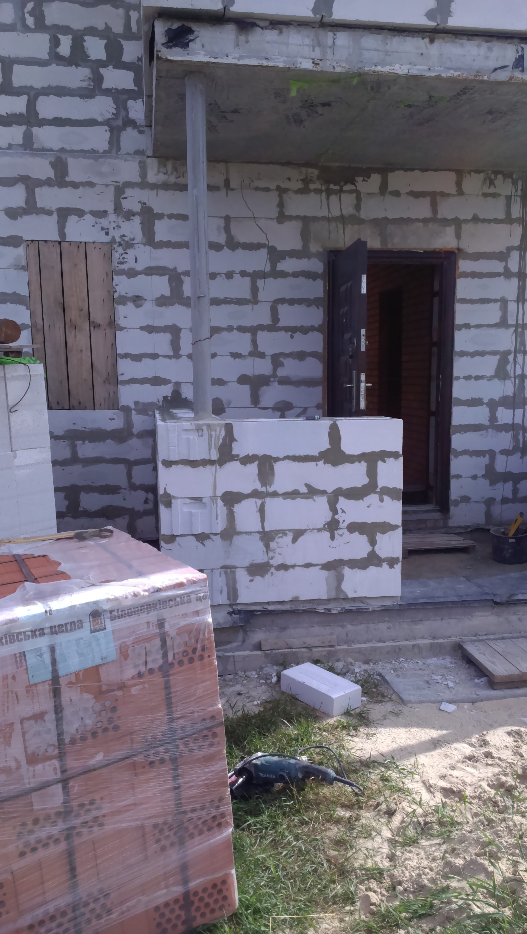

xataridna Опубліковано: 13 липня 2016 Автор Поділитись Опубліковано: 13 липня 2016 Как, наверно, у всех самостройщиков, возникают моменты когда вносятся корективы в проэкт по ходу стройки... по проэкту у нас вход сразу в дом, в доме тамбура нет и подумали что зимой будет не практично.... Решили пристроить тамбур. На 6 кубов газоблока сейчас каменщиков "днем с огнем" не сыщешь... Решил положить сам.... За два дня положил 5ть рядов. Первый ряд за субботу, дал выстоятся, за воскресенье положил 4-ре ряда... Первый и пятый ряд с армировкой 8-кой в две жилы 3 Посилання на коментар Поділитися на інших сайтах More sharing options...
trik Опубліковано: 15 липня 2016 Поділитись Опубліковано: 15 липня 2016 Решили пристроить тамбур. ...5 рядов... Дальше стеклопакеты? Посилання на коментар Поділитися на інших сайтах More sharing options...
xataridna Опубліковано: 16 липня 2016 Автор Поділитись Опубліковано: 16 липня 2016 Ні, не планував. Вікно з сонячної сторони, з іншої сторони глуха стіна, в подальшому шафу для речей всередині поставимо... Посилання на коментар Поділитися на інших сайтах More sharing options...

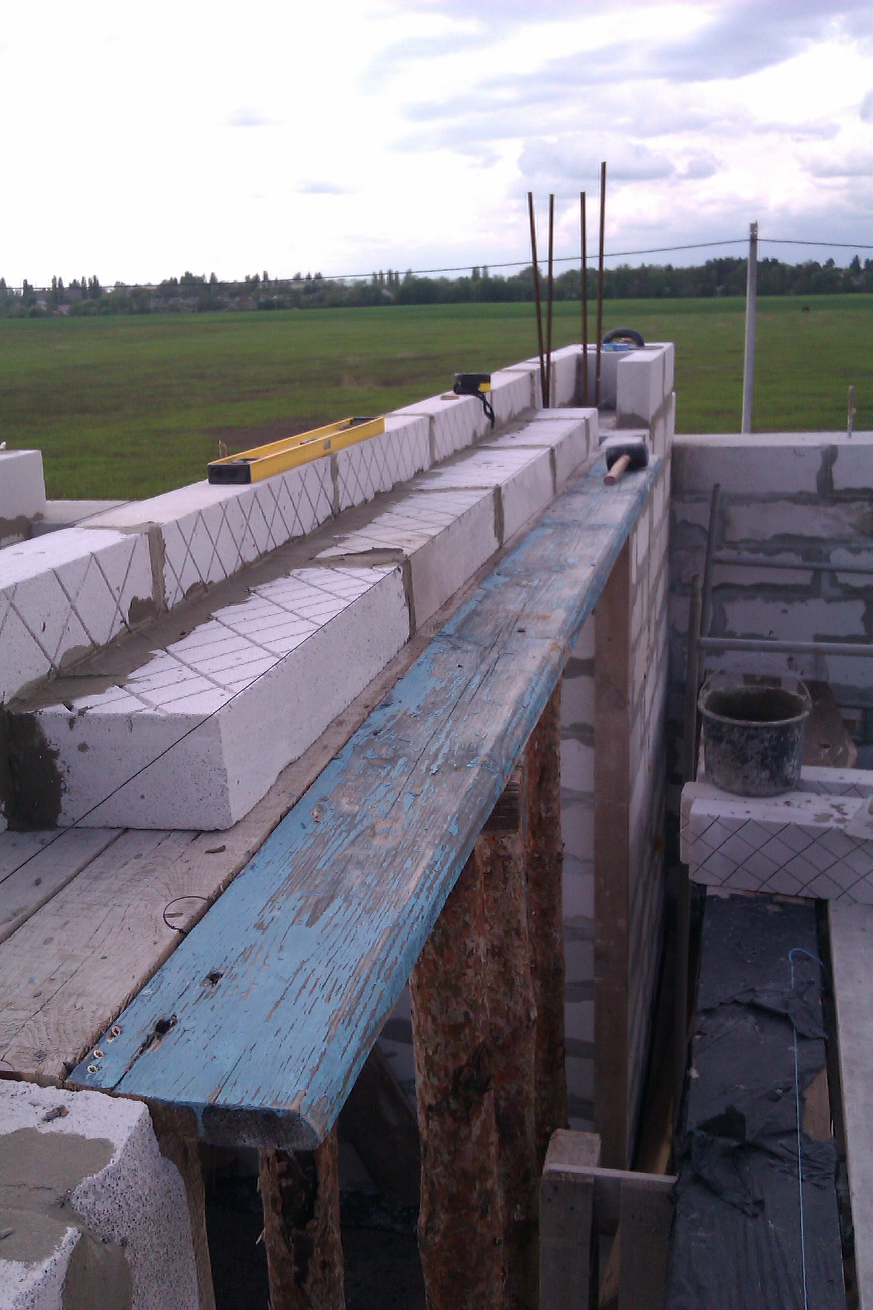

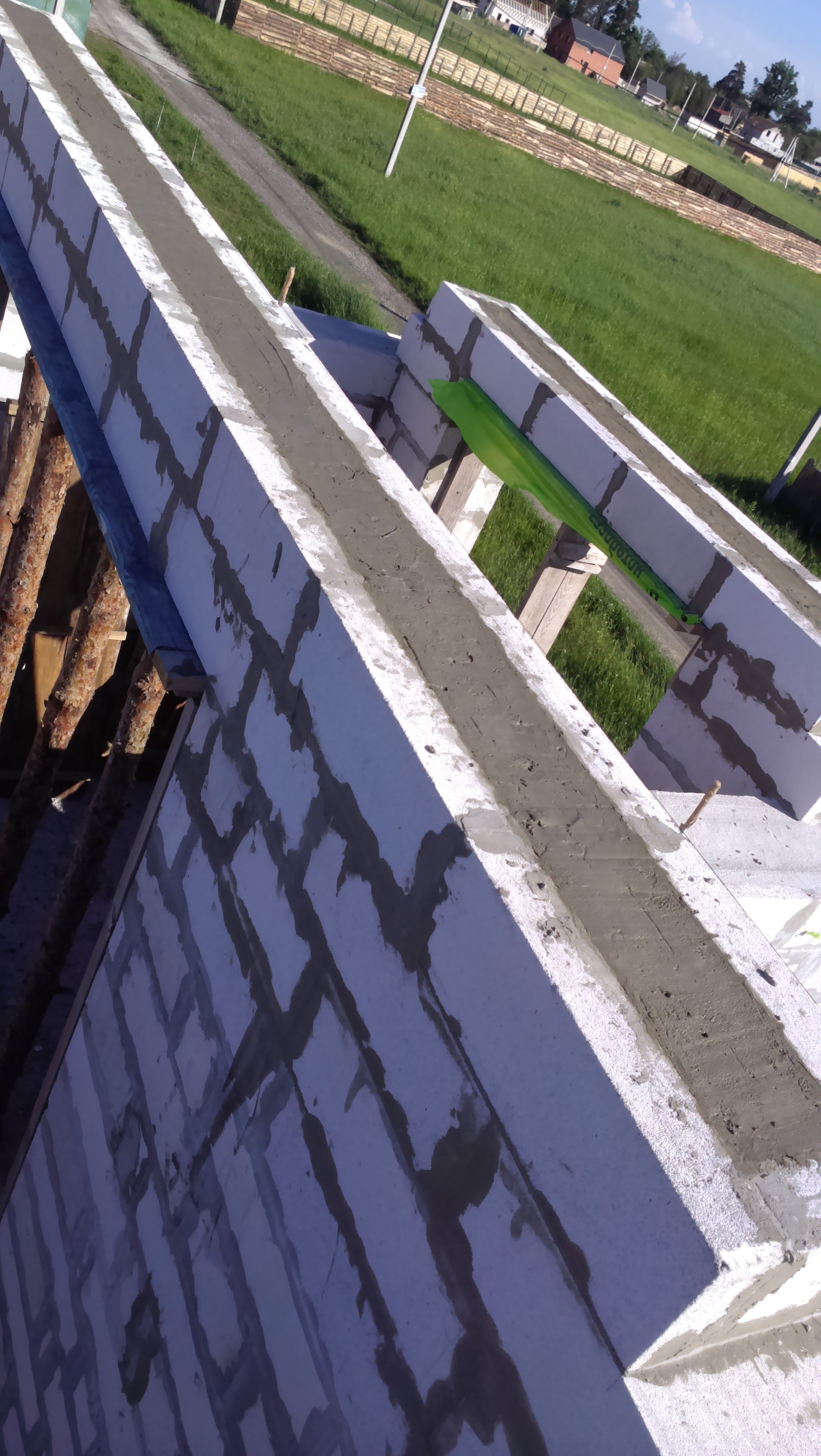

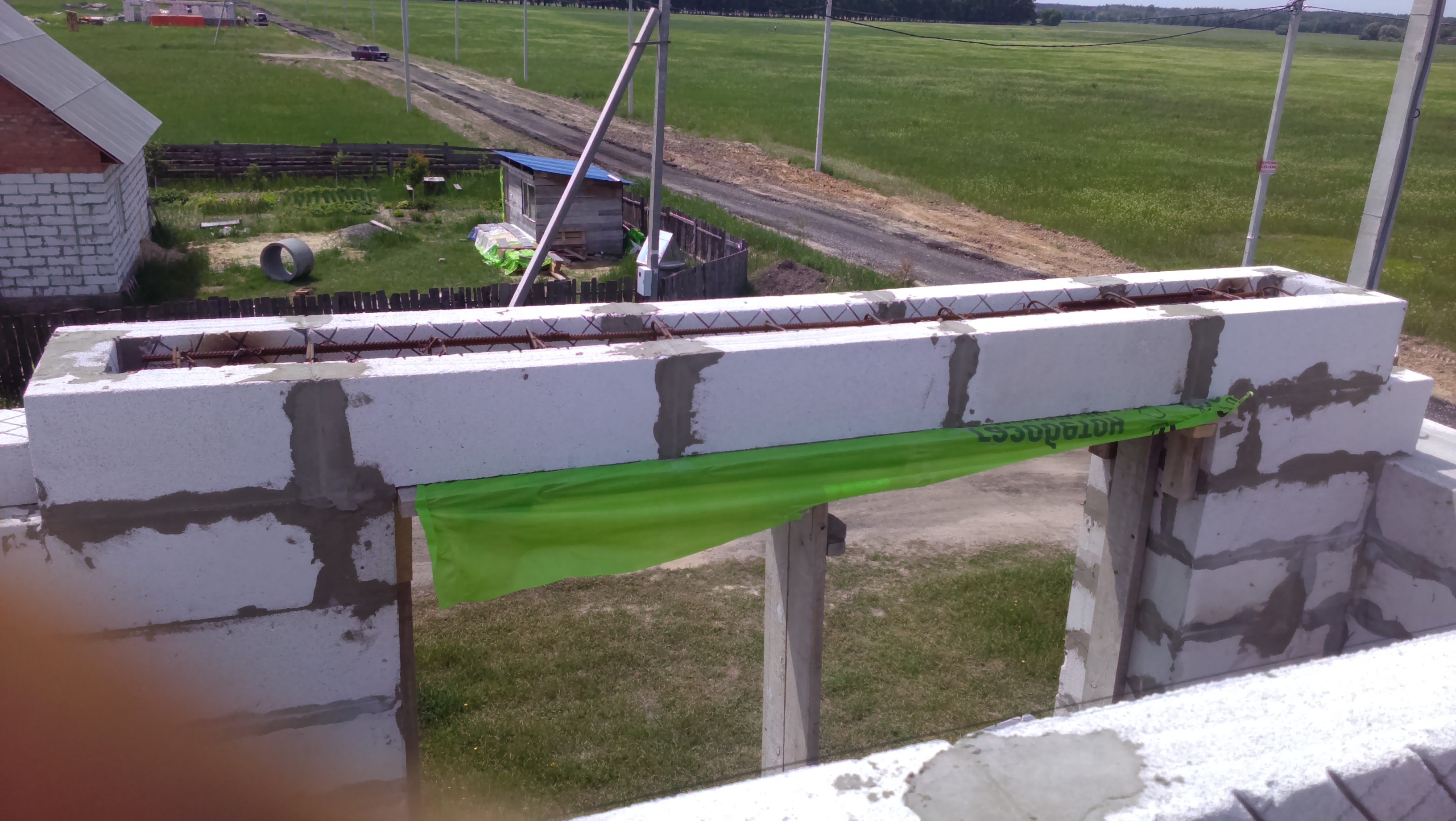

Mlyki Опубліковано: 2 серпня 2016 Поділитись Опубліковано: 2 серпня 2016 Бачу на фото заливки балки перемички без опалубку, що випиляний газоблок витримує бетон чи є стяжки? Добавлено через 6 минут В мене по проекту балка довжиною 3,3 м., залита в площині армопоясу 1 пов. на якій має стояти деревяне перекриття і 5 рядів газоблоку Д400, потім армопояс під мауерлат і дах . Яке має бути січення і яку арматуру використати? Посилання на коментар Поділитися на інших сайтах More sharing options...
xataridna Опубліковано: 2 серпня 2016 Автор Поділитись Опубліковано: 2 серпня 2016 Бачу на фото заливки балки перемички без опалубку, що випиляний газоблок витримує бетон чи є стяжки? Доброго дня. Газоблок не пиляний....В мене основний газоблок шириною 400мм, по краям поклали шириною 100мм...отримали армопояс 200 на 200... При заливці діяли обережно, заливали відрами, переймався також що без стяжок, але витримало...Навіть вібрування вібратором.... Якщо заливав бетононасосом, то не ризикував так ... По балці Я вираховував цією програмою... www.project-house.by/#!beam-calc/c1oid Спочатку не розібрався, але за допомогою форумчан blacktigra, jenkins та Dmode розібрався і вирахував.. За що їм РЕСПЕКТ 2 Посилання на коментар Поділитися на інших сайтах More sharing options...

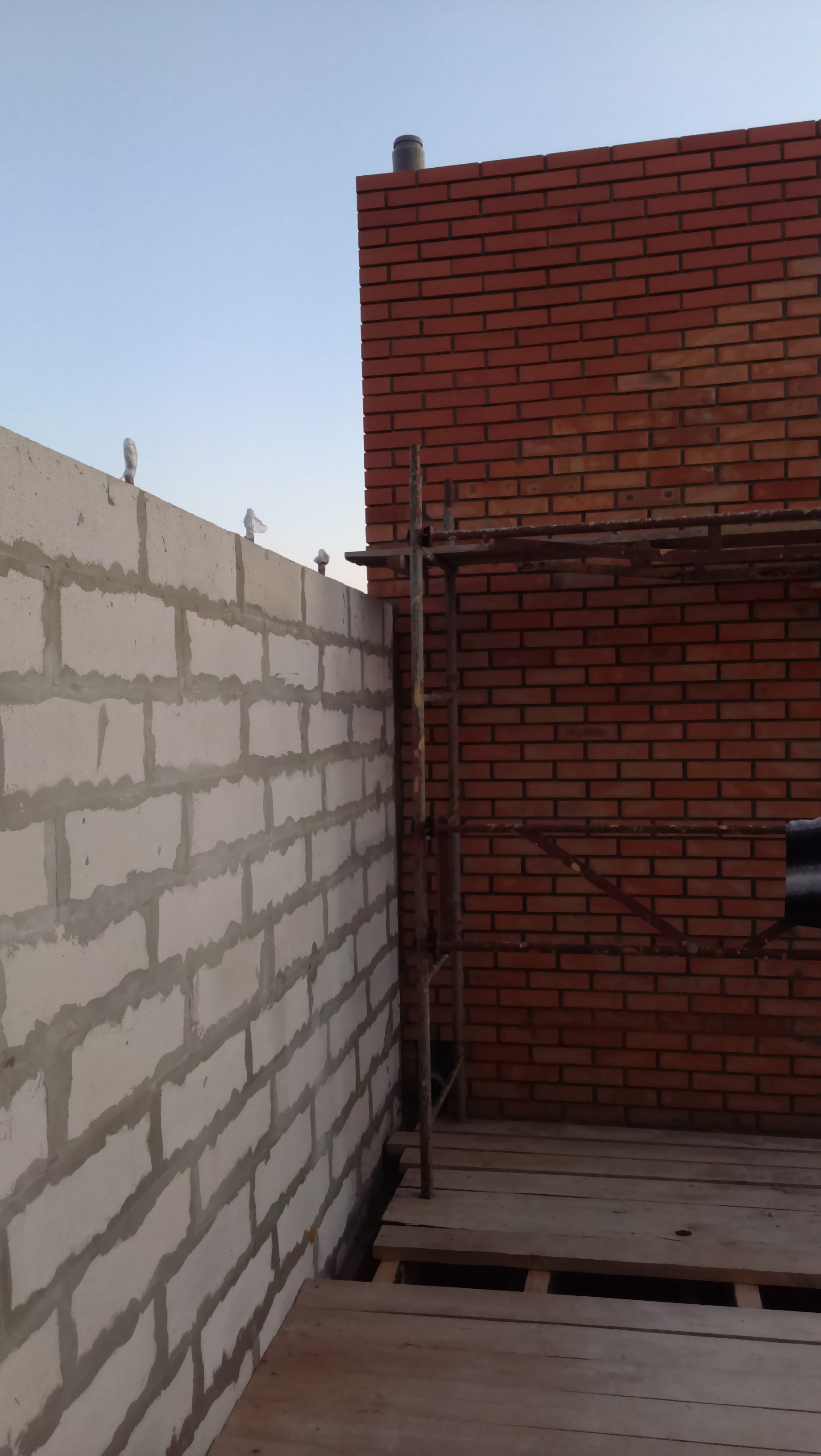

Mlyki Опубліковано: 2 серпня 2016 Поділитись Опубліковано: 2 серпня 2016 В мене будинок по проекту з 2 рівнями, армопояс 1 рівня на якому буде дер.перекриття на 80 см.нище армопоясу під мауерлат, відповідно він попадає на вікна 2 рівня, на якій відстані від вікна найкраще робити вертикальну армовану нішу щоб зєднати армопояси між собою? Як зєднати армопояс на перестінку де вентиляційна шахта з керамзитоблоків і димохід з цегли? Посилання на коментар Поділитися на інших сайтах More sharing options...
xataridna Опубліковано: 2 серпня 2016 Автор Поділитись Опубліковано: 2 серпня 2016 В мене будинок по проекту з 2 рівнями, армопояс 1 рівня на якому буде дер.перекриття на 80 см.нище армопоясу під мауерлат, відповідно він попадає на вікна 2 рівня, на якій відстані від вікна найкраще робити вертикальну армовану нішу щоб зєднати армопояси між собою? Як зєднати армопояс на перестінку де вентиляційна шахта з керамзитоблоків і димохід з цегли? А є у Вас якісь креслення? глянути? на словах важко розумію.... по вентиляції (по кладці) цегла армується 3-5 рядів сіткою я б проармував, а згодом набив би сітку штукатурну і проштукатурив, а за кришою лицьовим... Посилання на коментар Поділитися на інших сайтах More sharing options...
Mlyki Опубліковано: 2 серпня 2016 Поділитись Опубліковано: 2 серпня 2016 Якщо армопояс попадає на вентканал і димохід як зробити щоб армопояс якнайменше "пошкодити,"? Посилання на коментар Поділитися на інших сайтах More sharing options...
Dmode Опубліковано: 2 серпня 2016 Поділитись Опубліковано: 2 серпня 2016 Якщо армопояс попадає на вентканал і димохід як зробити щоб армопояс якнайменше "пошкодити,"? Я ось так робив www.stroimdom.com.ua/forum/showpost.php?p=3556322&postcount=5 1 Посилання на коментар Поділитися на інших сайтах More sharing options...

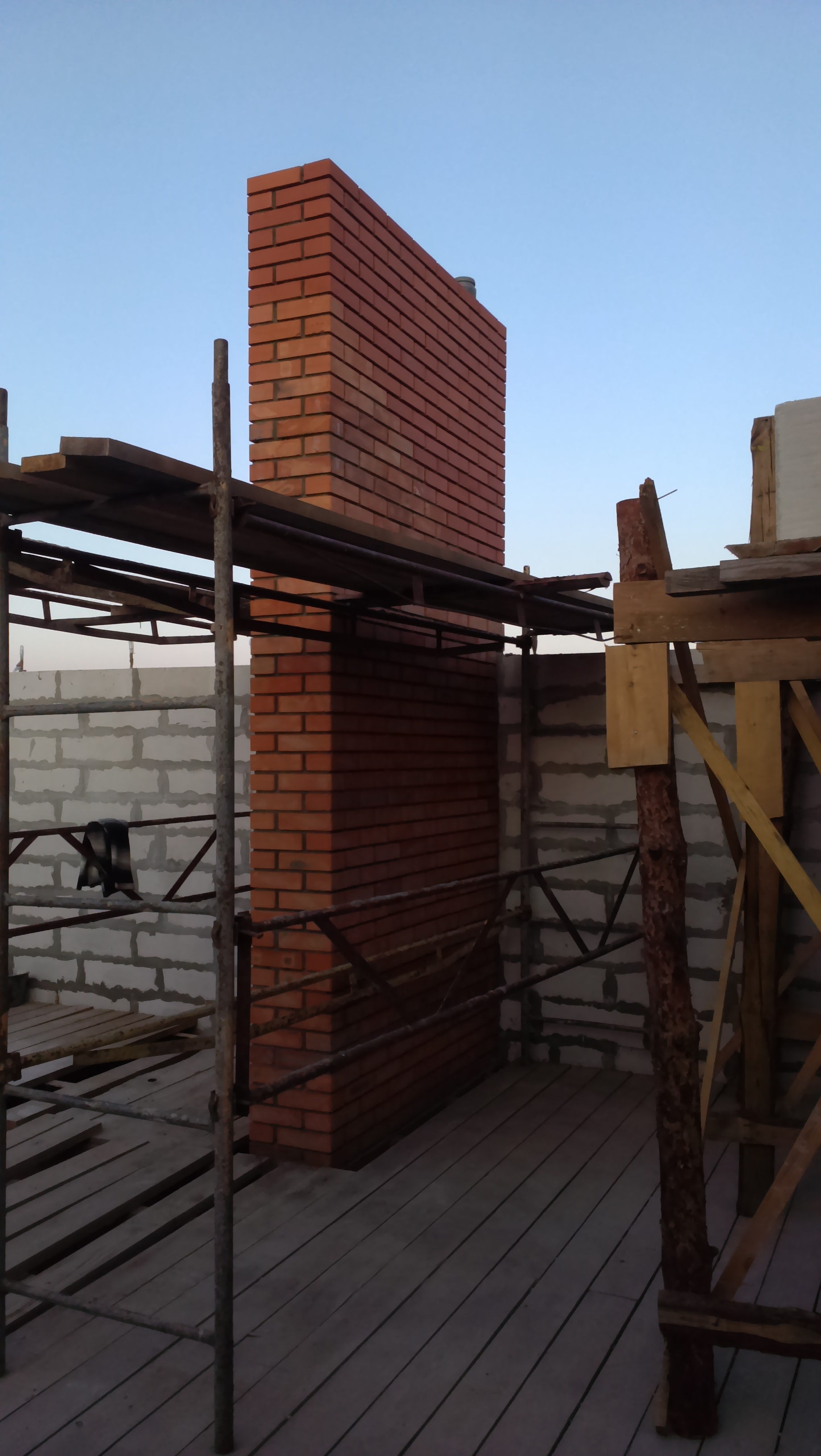

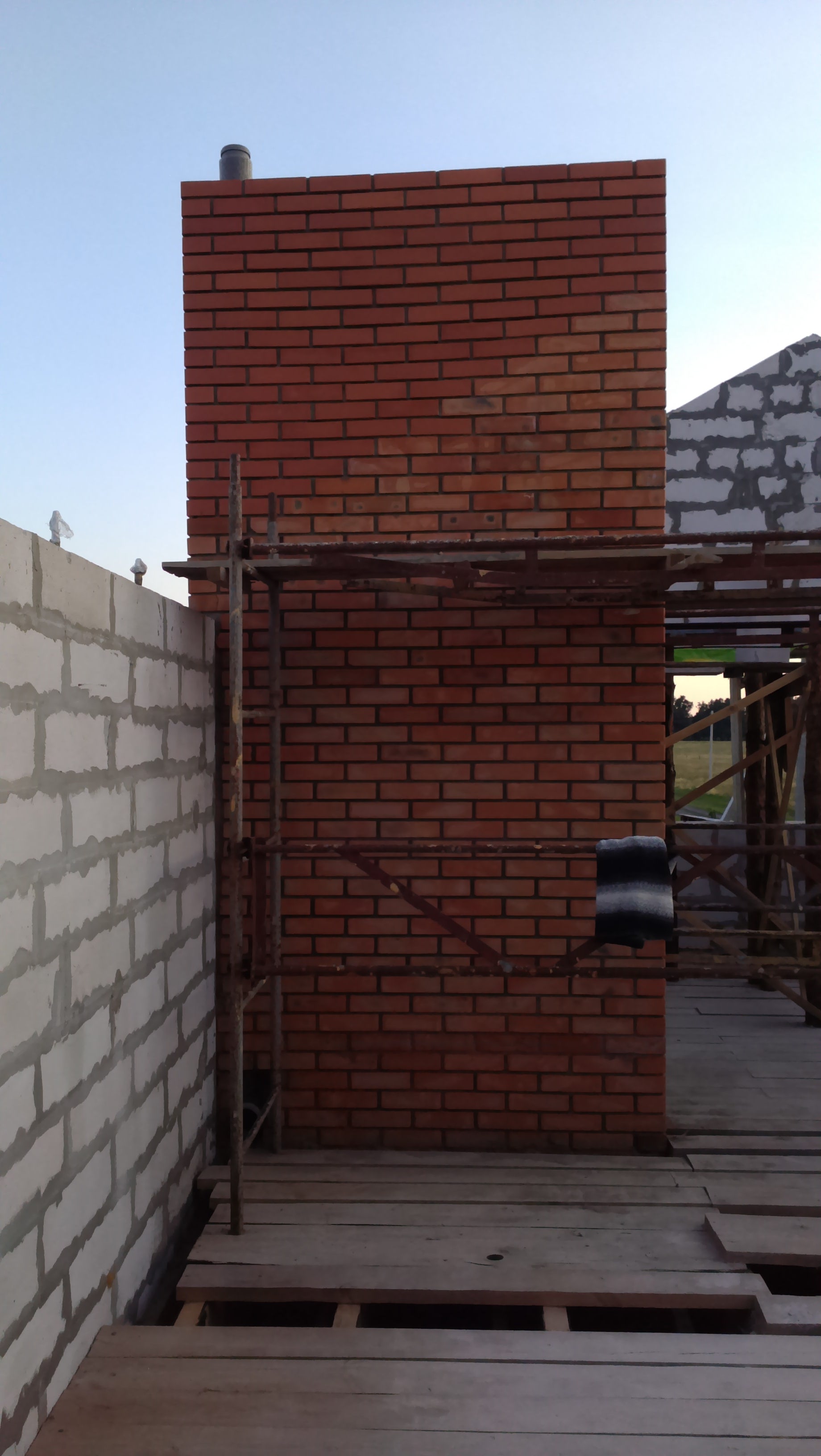

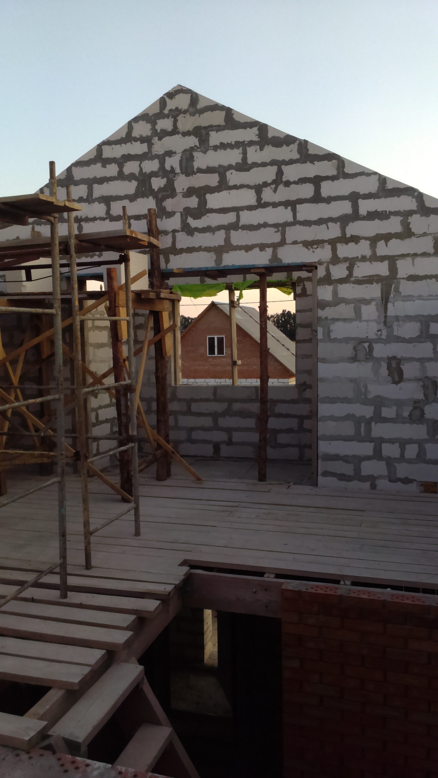

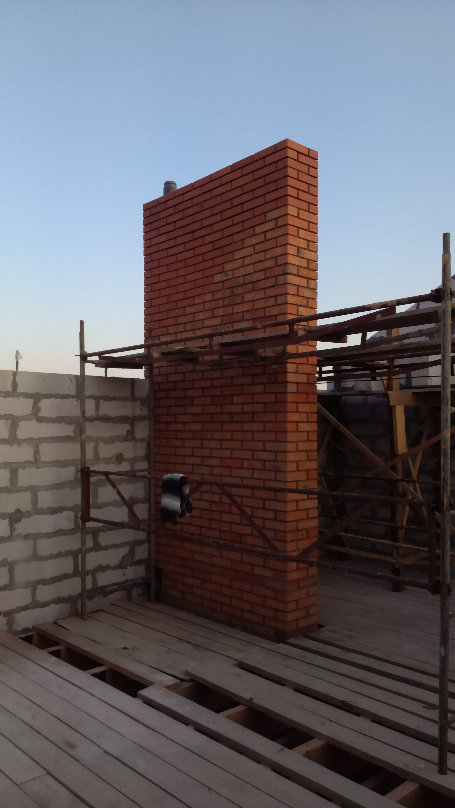

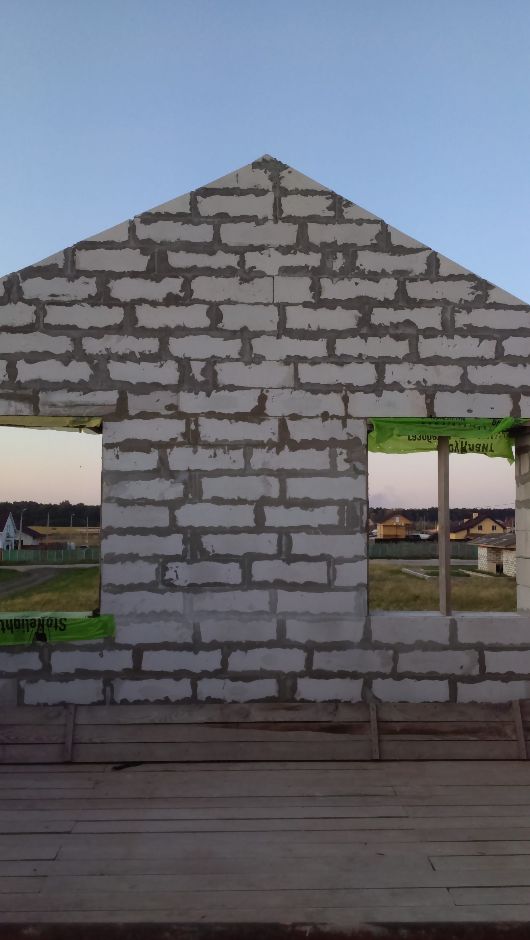

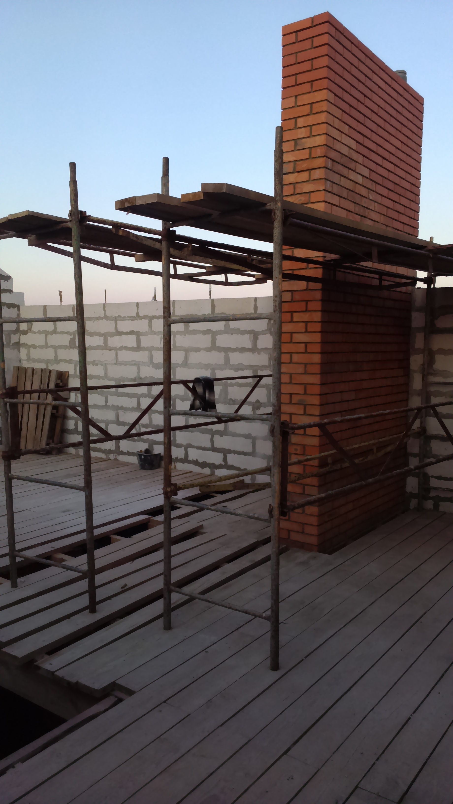

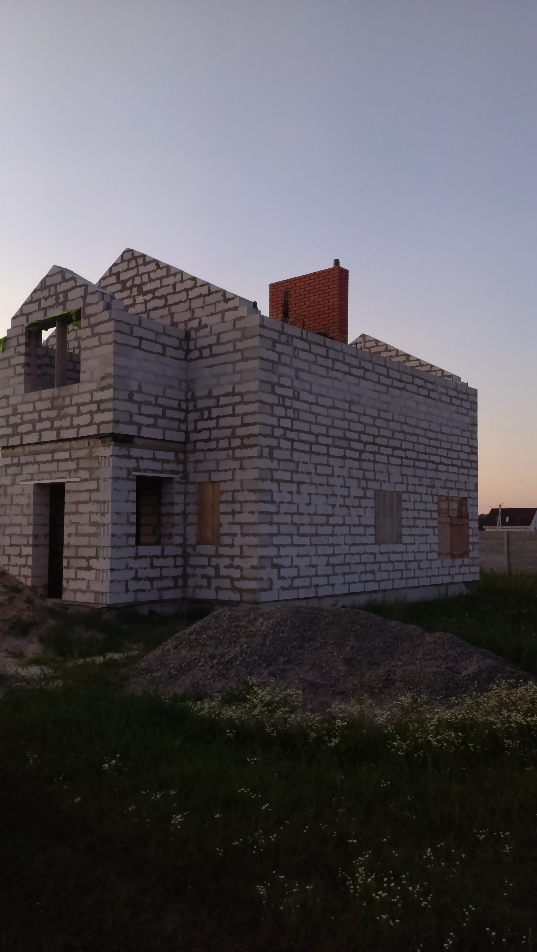

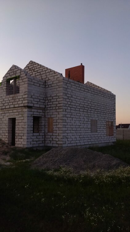

xataridna Опубліковано: 5 серпня 2016 Автор Поділитись Опубліковано: 5 серпня 2016 Підійшов до наступного ВЕЛИКОГО ЕТАПУ в нашому будівництві. Завершив кладочні роботи (ну майже....) На фронтони та вентканал були долучені будівельники, які за три дні виклали фронтони та вентканал... Тамбур клав сам з помічником... На вихідних новий етап: КРИША 7 Посилання на коментар Поділитися на інших сайтах More sharing options...
