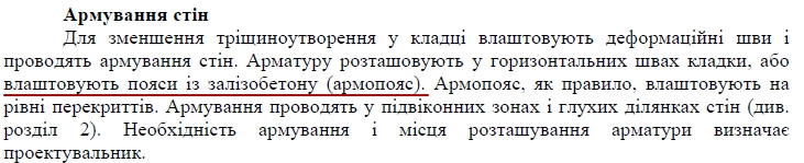

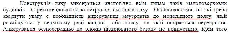

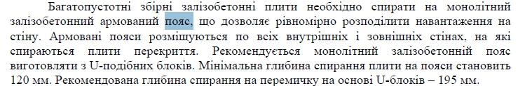

И еще "ПОСІБНИК З ПРОЕКТУВАННЯ МАЛОПОВЕРХОВИХ БУДІВЕЛЬ З АВТОКЛАВНОГО БЕТОНУ З АЛЬБОМОМ ТЕХНІЧНИХ РІШЕНЬ"

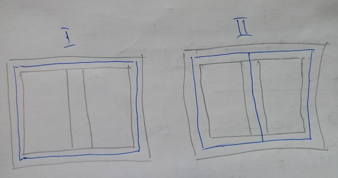

Связывает. Таким образом повышается общая пространственная жесткость коробки, которая у одного газобетона слабая.
Если это просто пояс по периметру, то нет. Я про такой случай писал.
Что значит просто пояс по периметру? (может мы о разных вещах говорим..)

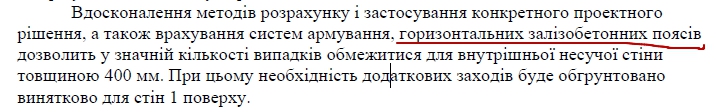

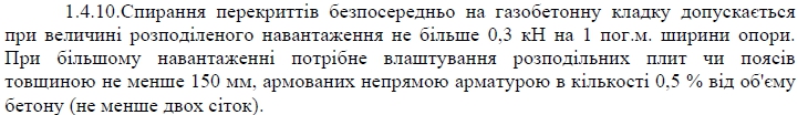

Если по периметру всех несущих стен уложен железобетонный пояс, он не может не влиять на общую жесткость конструкции. Не даром армопояс показан как целевое мероприятие при больших значениях деформаций фундамента, и при строительстве на слабых грунтах (п.1.9 Аэрок, п.1.9 H+H, вторая цитата "ПОСІБНИК З ПРОЕКТУВАННЯ МАЛОПОВЕРХОВИХ БУДІВЕЛЬ З АВТОКЛАВНОГО БЕТОНУ З АЛЬБОМОМ ТЕХНІЧНИХ РІШЕНЬ" приведены выше).
Я про первый случай. Если я правильно понял, то у ТС связи с внутренними стенами нет.
Будет ли прочности этого пояса достаточно для сопротивления распору?

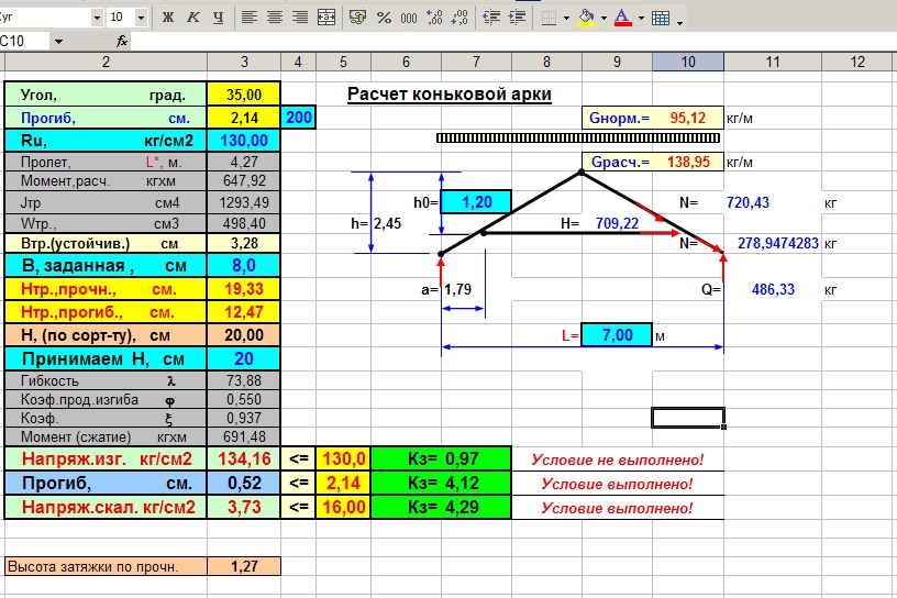

Я розумію, що це пояс під дах і взалежності від конструкції даху може зявитися навантаження на стіни (розпір "згин" )
Наприклад для арки з кроком стропил 60см і сніговою нагрузкою 160кг, кут даху 35град розпір на кожну стропилу становитиме 709кг (при довжині стіни 6м це 7 тон)

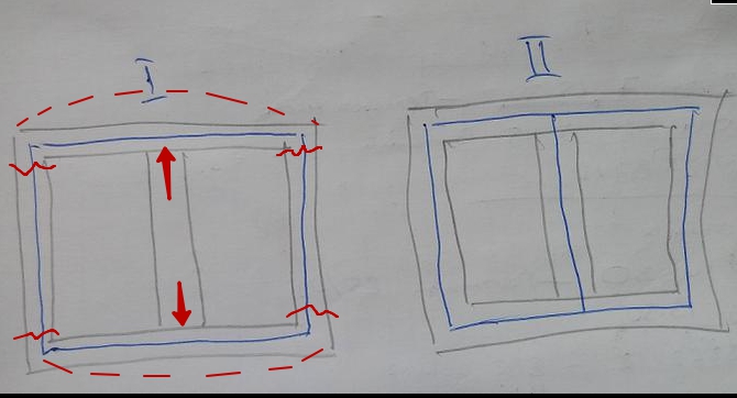

Вот здесь и получаем из армопояса под мауэлатами классическую балку при наличии распора. Просто изгибающий момент направлен не вертикально, а под углом ближе к горизонтальному направлению. И тут хомуты опоясывающие продольную арматуру точно не были бы лишними.
В любом случае при первом варианте армопояс не даст распереть стены в углах.
Хватит ли его для противодействию распора по середине? Это нужно считать. Второй вариант конечно же более надежный, и если указанная внутренняя стена несущая, то армопоясь должен пройти по ней в любом случае. Если прочности на распор по расчетам не достаточно, то можно бы было пустить армопояс и по не несущей стене, только как средство повышения прочности.

Если будет распорная система то лучше переделать, да и еще подумать можно ли ее объединить по внутренней стене, как обратил внимание blacktigra.
Если будет безраспорная система, например с коньковой балкой, то может и не страшно. Но я бы переделал в любом случае.

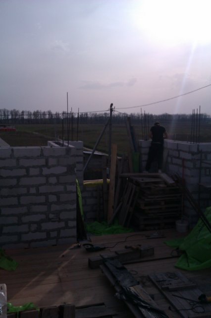

как правильно заметил blacktigra у меня по проэкту ПЕРВЫЙ ВАРИАНТ- несущей стены или перегородки нет и всунуть ее нет возможности.... Этот армопояс будет полностью обвязывать коробку и две стены пойдут на мауэрлат.
Это второй армопояс, "под крышу" так сказать. Первый армопояс сделан под балки
сделан по этому принципу, так как не представлял как повязать и затянуть его на второй этаж...
Переделать, как советует Dmode, я не решаюсь, так как большой объем работы уже сделан и переделывать нет желания, но есть желание "малой кровью".....
Крыша будет обычная двускатная металлочерепица без кукушек и т.д. (ширина дома 7,4 м.) высоту фронтона планировал 2,05 угол где-то 20град
Прочитав две страницы в своей ветке по узлу соединения "хомута" чуть в замешательстве..
Родилось пару вариантов, не знаю насколько они имеют право на жизнь, так сказать "переб..деть" -- "малой кровью"

Розрахунок прикладаю
СТРОПИЛА.XLS

армопояс у меня полность замкнутый, углы вязал по картинке А (по левой)
арматуру не жалел на углах, там по метру...
Намалюйте конструкцію армопояса по яких стінах він іде.
На цьому фото видно що розмикається
