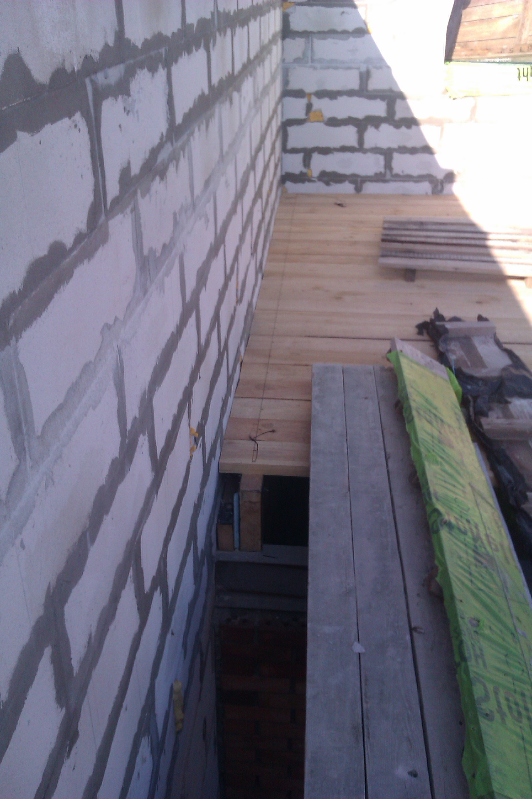

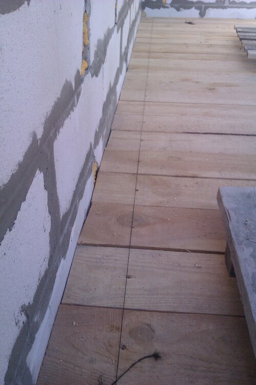

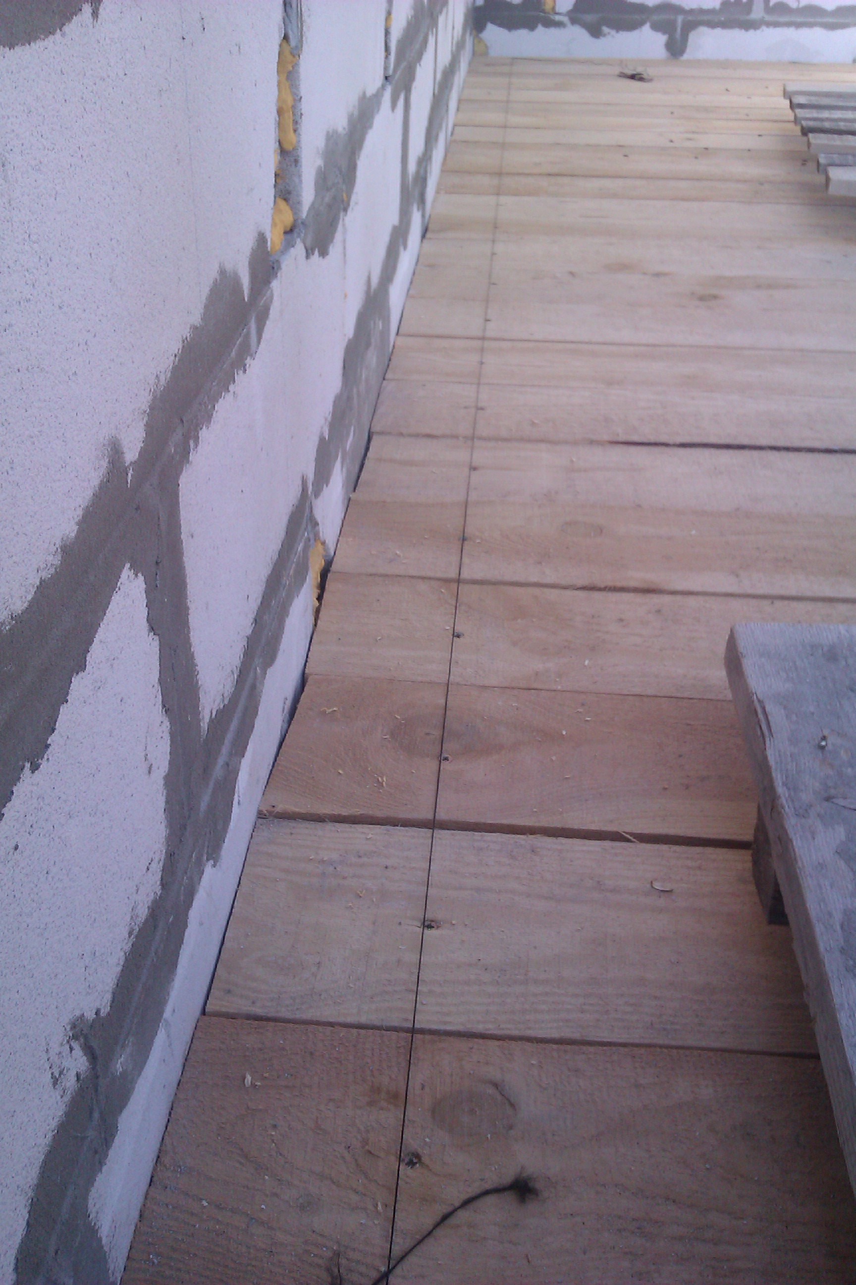

Я думаю, что время потраченное на укладку (три дня), я отыграю на других работах.
удобнее будет ходить, а не скакать, как осенью...
инструмент тот же падал, и как обычно на первый этаж- слез, спустился, поднялся....
удобнее будет работать....

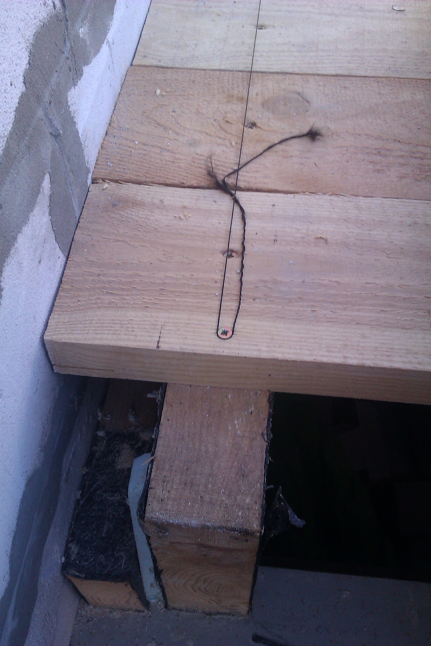

У меня доски крепились через балку двумя желтыми саморезами 3,5х50.
Я крепил в каждую балку двумя универсальными саморезами 5*90.
Почти половину шурупов порвало,
Максимум десяток порвало.
А учитывая то, что в шлиц набился мусор, то снять потом доски это гемор еще тот был.
О, коллега, те же яйца. Я чистил мусок щёткой, затем острым краем самореза выковыривал застрявший мусор. В особо тяжёлых случаях выдувал мусор насосом. Десятка три-четыре саморезов поломало при выкручивании. Приходилось срезать торчащие из балок обрезки болгаркой.

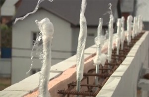

На этих выходных крутил с товарищем арматуру 12 и установили шпильки.
Шпильки забивали в газоблок предварительно нарезав по 67,7 см ( 2-х метровую разрезали на три части, накручивали болты, просверливая предварительно перфоратором (буром 12)
Вдвоем за два дня повязали арматуру и установили шпильки
Подготовились к заливке второго армопояса
Арматура (12-я, катанка, проволока) - 3500 грн
Шпильки 14, болты, шайбы 1550 грн

установили шпильки.
Гайки надо было накрутить перед тем, как забивать. :)
Желоб из ГБ водичкой хорошо пролейте, бетон медленнее высохнет.
Я так и делал, на фото может плохо видно, все закручивается-выкручивается
За водичку спасибо, прольем обязательно :beer:

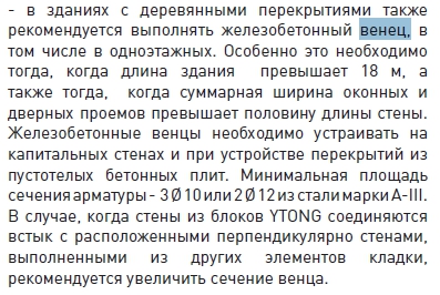

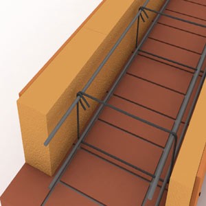

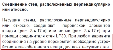

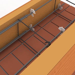

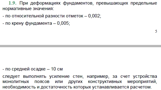

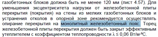

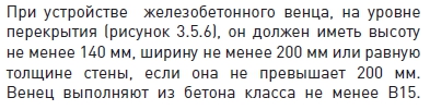

Так и есть, под мауэрлатом должен быть свой пояс, независимо от пояса перекрытия При этом не просто под мауэрлатами, а единый соединенный по всему периметру. Иначе грозит трещинами от распора как здесь www.stroimdom.com.ua/forum/showthread.php?t=119022
Вот что по этому поводу есть в мануалах по газобетону:
  • Aeroc
