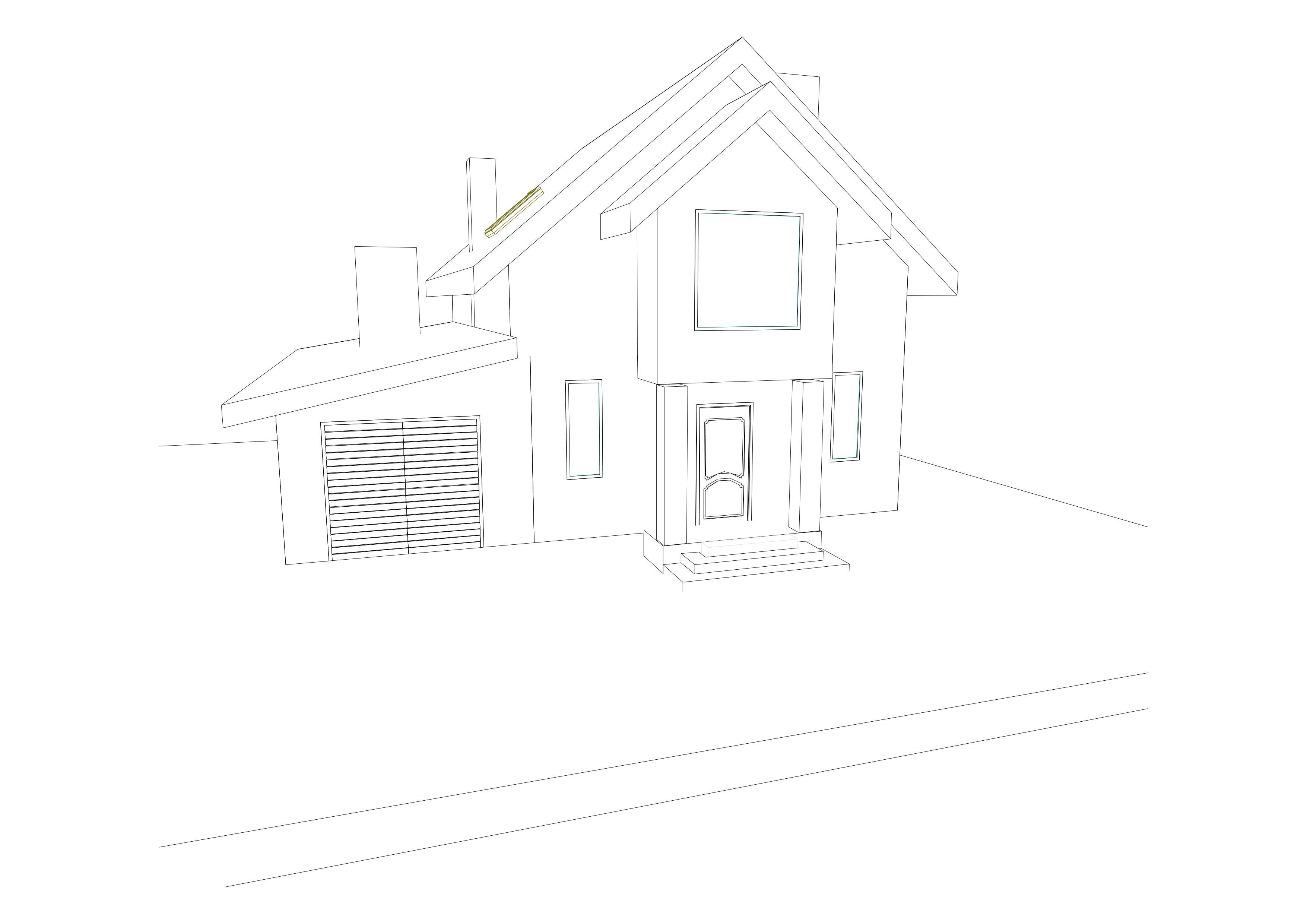

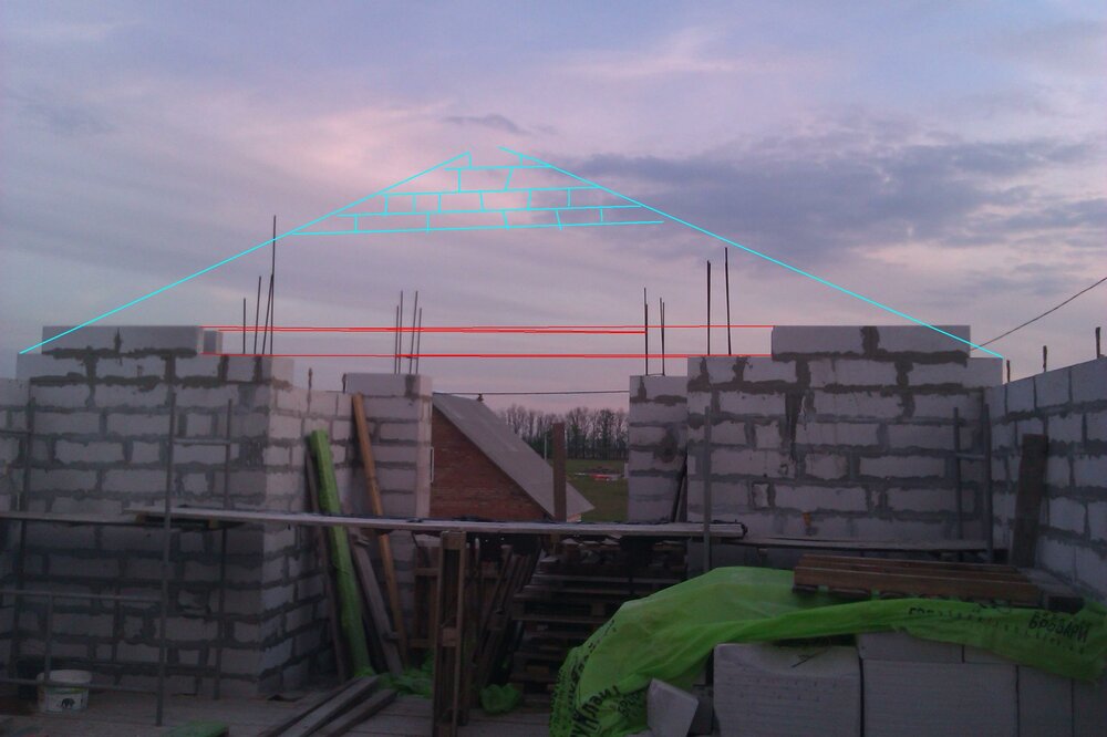

xataridna Опубліковано: 13 квітня 2016 Автор Поділитись Опубліковано: 13 квітня 2016 (змінено) На цьому фото видно що розмикається те що на фото: це зроблені колони і буде замикатися перемичками, арматуру на балках планувалось в"язати як Ви і описували Розовым маркером выделил то что завязано сейчас, салатовым то что будет довязано "Довязано" : будет делаться желоб из 100-к, П-шка, арматура по две жилы в самом "газике"+ 4-ре 12-ки и вязка как в колоннах или балках... Змінено 13 квітня 2016 користувачем xataridna Посилання на коментар Поділитися на інших сайтах More sharing options...
сергійВ Опубліковано: 14 квітня 2016 Поділитись Опубліковано: 14 квітня 2016 З армопоясом буде все впорядку . Якщо є час і бажання можете підсилити вязальною проволкою до існуючих хомутів. Ще на плані біля сходів є венканал чи шахта каміна- як обійшли армопоясом??? І саме головне питання яке задавалось не один раз це конструкція даху???? Добавлено через 8 минут Ще раджу подумати про такого плану ферму www.stroimdom.com.ua/forum/showthread.php?p=1226449#post1226449 Тільки міцнішу... Посилання на коментар Поділитися на інших сайтах More sharing options...
xataridna Опубліковано: 14 квітня 2016 Автор Поділитись Опубліковано: 14 квітня 2016 Доброго дня венканал чи шахта каміна то "творчий порив" архітектора, пропонував камін, коли я його поправив, що не бачу це в фізичному виконанні- будуть проходити армопояса, стикуватись газоблок з цеглою, теж армування газоблоку- він якось зніяковів... Ми з дружиною поки що відмовились від цього девайсу... Вирішили, що якщо і буде камін, то тільки електричний... конструкція даху Планувалась по проекту (файл приклав) зараз розмірковую...стропила.pdf Посилання на коментар Поділитися на інших сайтах More sharing options...
сергійВ Опубліковано: 14 квітня 2016 Поділитись Опубліковано: 14 квітня 2016 Зазвичай затяжка береться по розмірах стропила, а затяжку 50*100 ніде не зустрічав мінімум 50*150 а точніше треба рахувати. Конькова балка 50*200 дуже мало, а вище писав потрібно ферму... бо розпір буде величезний Посилання на коментар Поділитися на інших сайтах More sharing options...

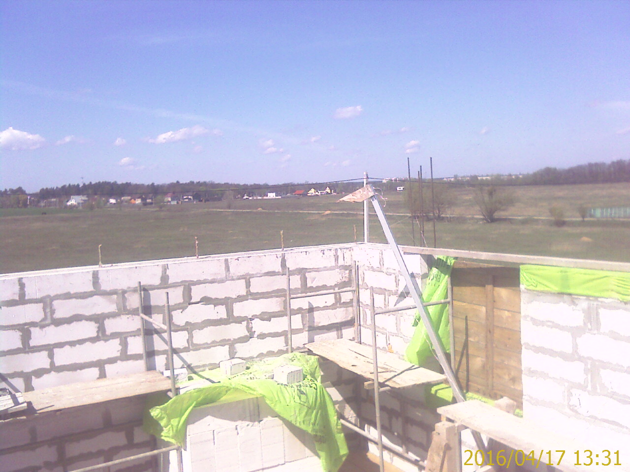

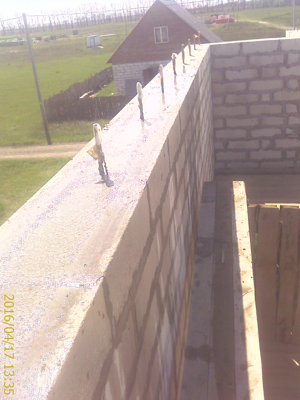

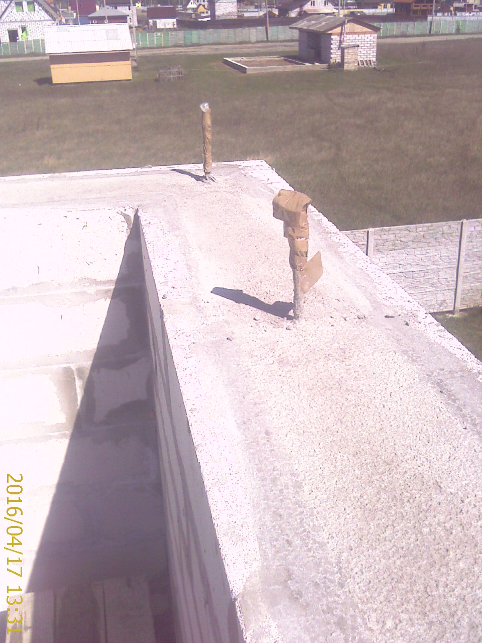

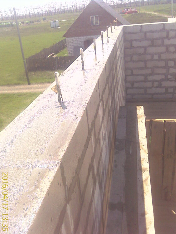

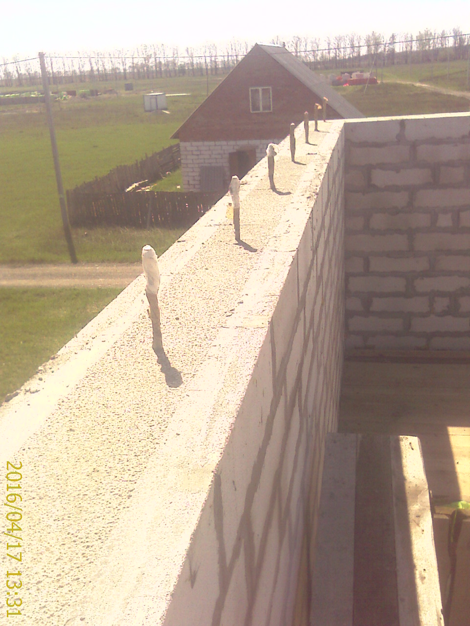

xataridna Опубліковано: 21 квітня 2016 Автор Поділитись Опубліковано: 21 квітня 2016 В субботу залил второй армопояс Заливали втроем, взял с собой 2-х товарищей с 11.30 до 20.30....с двумя перерывами на обед и полтора часа из-за погодных условий....(ближе к вечеру дождь поливал временами... Заколотили, затянули на второй этаж, тягали ведрами с помощью буксировочного тряпчаного троса примерно 1,5 куба Фото некачественные, фотик подвел...Делал на следующий день, когда приехал проливать Посилання на коментар Поділитися на інших сайтах More sharing options...
Алекс Епик Опубліковано: 21 квітня 2016 Поділитись Опубліковано: 21 квітня 2016 Пару вопросов . 1. У вас что армопояс с разрывами ? 2. Как будет обустроены окна ( имею ввиду они будут до самого потолка ? не будет их перекрывать свес кровли....? А так молодцы я себе армопояс тоже заливал два раза вручную адское это дело. Посилання на коментар Поділитися на інших сайтах More sharing options...
xataridna Опубліковано: 21 квітня 2016 Автор Поділитись Опубліковано: 21 квітня 2016 на данном этапе армопояс с разрывами. за пару недель я планирую его соединить, скажем так перемычкой. под это дело вывел вертикально арматуру. Окна не до потолка. Газик положен на уровне 2х метров от пола+ 1,2 м. окно , тоесть армопояс сомкну подняв на 20см... У nickvas так-же, у сергейВ.... Сейчас штудирую литературу по безрас*****й крыше... Бетон в ведрах подымать на 6м ввысь, занятие еще то... По финансам "армопояс-2" вручную: Шпильки м-14+метизы - 1600грн Арматура м-12 + катанка- 3200грн Цемент м 500- 750грн Общестроительные расходы -1000грн Итого 6550грн+ 3 дня для 2х человек 5 Посилання на коментар Поділитися на інших сайтах More sharing options...

xataridna Опубліковано: 4 травня 2016 Автор Поділитись Опубліковано: 4 травня 2016 За вчера проложил два ряда на одном фронтоне, первый ряд прогоночный+ второй ряд из газоблока 100-ки (сообразил U-дешку) под дозаливку армопояса Наконец-то появились очертания окон На втором фронтоне успел выложить один ряд+поделал шахты, как на предыдущем фото.... Сейчас раздумываю как выполнить заливку армопояса (соединить армопояс) на последнем фото. По просчетам сечение балки (длина у меня 2800 мм), высота должна быть минимум 15 см, ширина 11 см... Есть мысль установить щит подпорочный, уложить газоблок 100-ку по сторонам, предварительно из них сделать опалубку (заштробить и уложить арматуру), установить на щит, положить ЭППС, заложить арматуру 12-ку ( 3 шт снизу, 2шт сверху) , обязательно хомуты 6,5 мкатанка через 30-40 см... И залить бетоном... По проэкту надо уголок 100*100 залаживать... Посилання на коментар Поділитися на інших сайтах More sharing options...
kramar09 Опубліковано: 4 травня 2016 Поділитись Опубліковано: 4 травня 2016 Если положите эппс, внешняя сотка отвалится. Разве что шпильками шестыми соедините сотки между собой через пояс, но это мостик холода. Посилання на коментар Поділитися на інших сайтах More sharing options...
Vikctor Опубліковано: 4 травня 2016 Поділитись Опубліковано: 4 травня 2016 Если положите эппс, внешняя сотка отвалится. У меня отчего-то не отвалилась... 1 Посилання на коментар Поділитися на інших сайтах More sharing options...

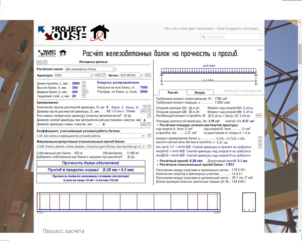

xataridna Опубліковано: 5 травня 2016 Автор Поділитись Опубліковано: 5 травня 2016 вот примерно то что я хочу сделать 1.Установить доску+подпорки 2. Слева справа газоблок 100-ка, уложить в него арматуру 8-ку А500 (свеху иснизу на клей) - тоесть из газика сделать опалубку 3. Установить уголки 75*75*6, посваривав полосками, на него уложить газик, 4. Связать арматуру 12 А500, снизу 3-и прута, сверху 2-а ----на хомутах 6-ка катанка 5. Залить с бетономешалки+пластификатор балку сечением 20см*20см А просчет мне покоя не дает www.project-house.by/#!beam-calc/c1oid просит высоту увеличить с 20см до 30см Правда не учитывает ПРОСЧЕТ двух уголков и 4-х арматур 1 Посилання на коментар Поділитися на інших сайтах More sharing options...
Dmode Опубліковано: 5 травня 2016 Поділитись Опубліковано: 5 травня 2016 А зачем Вам в этой балке газоблок вообще? Я бы залил просто балку нужного сечения без какого либо газоблока по бокам. 2 Посилання на коментар Поділитися на інших сайтах More sharing options...
xataridna Опубліковано: 5 травня 2016 Автор Поділитись Опубліковано: 5 травня 2016 да не знаю, просто так виделось, наверно заморачиваюсь Вот так, наверно будет провильно www.project-house.by/#!beam-calc/c1oid Посилання на коментар Поділитися на інших сайтах More sharing options...

xataridna Опубліковано: 5 травня 2016 Автор Поділитись Опубліковано: 5 травня 2016 А потолок у вас на мансарде на какой высоте будет? Это у меня балкон, балка будет в середине дома и потолок будет выше, см на 20-30см... Посилання на коментар Поділитися на інших сайтах More sharing options...
blacktigra Опубліковано: 5 травня 2016 Поділитись Опубліковано: 5 травня 2016 По картинке не совсем понятно будет балкон ли балкон отапливаемый. Между комнатой и балконом что-то планируется, типа двери или французского окна? Я к чему веду, если есть возможность поднять балку повыше - я бы попробовал на пару рядов ее поднять, или вообще вровень с потолком сделать. 1 Посилання на коментар Поділитися на інших сайтах More sharing options...
xataridna Опубліковано: 5 травня 2016 Автор Поділитись Опубліковано: 5 травня 2016 Будет прямая арка, обложенная кирпичиком или камнем или гипсиком Что-то в таком духе, вид изнутри: Посилання на коментар Поділитися на інших сайтах More sharing options...
