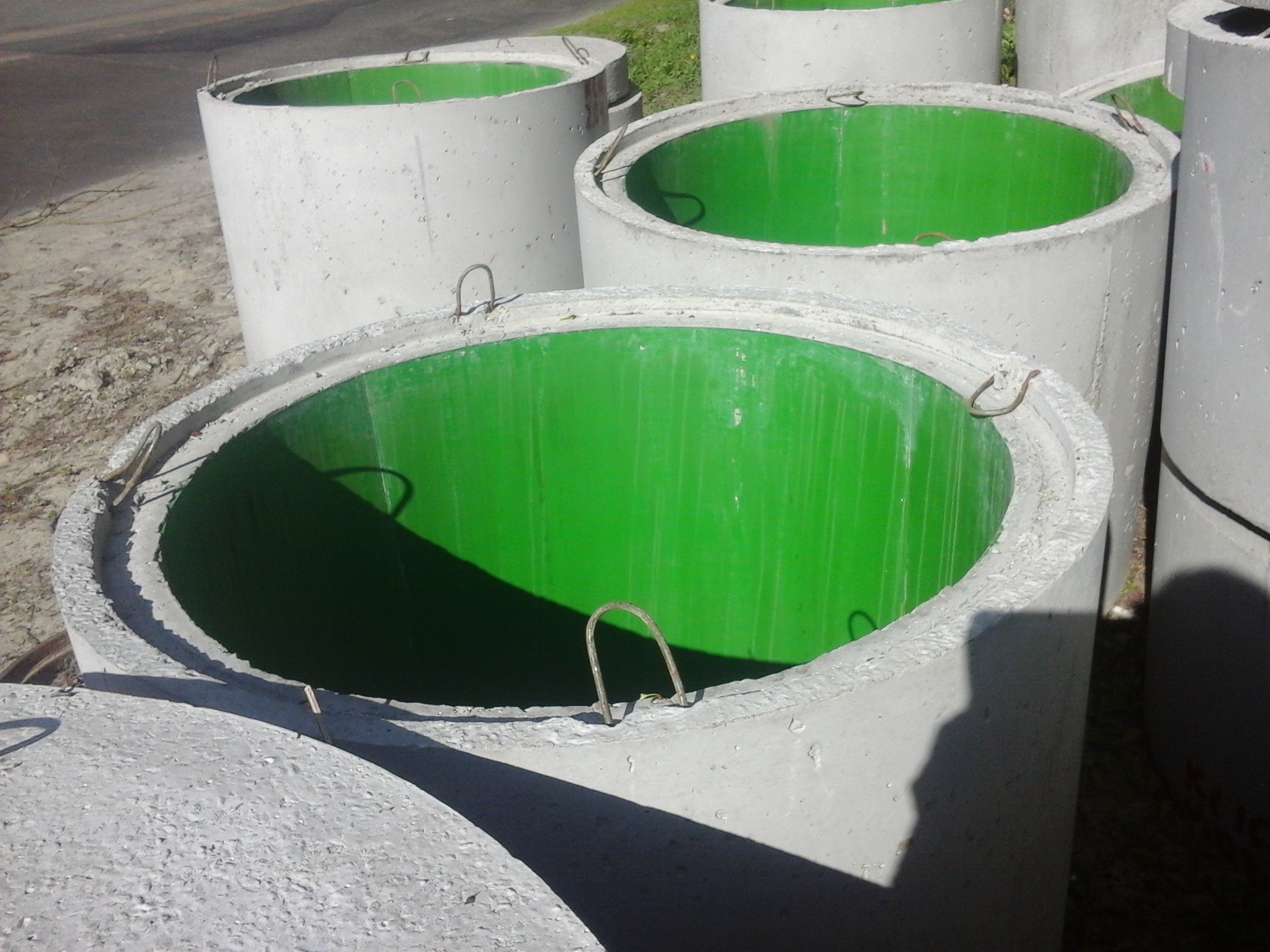

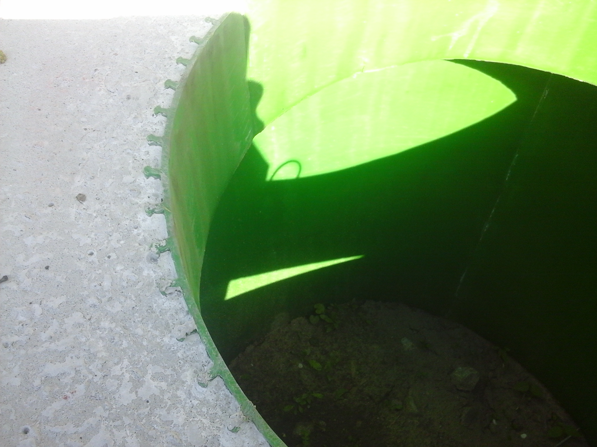

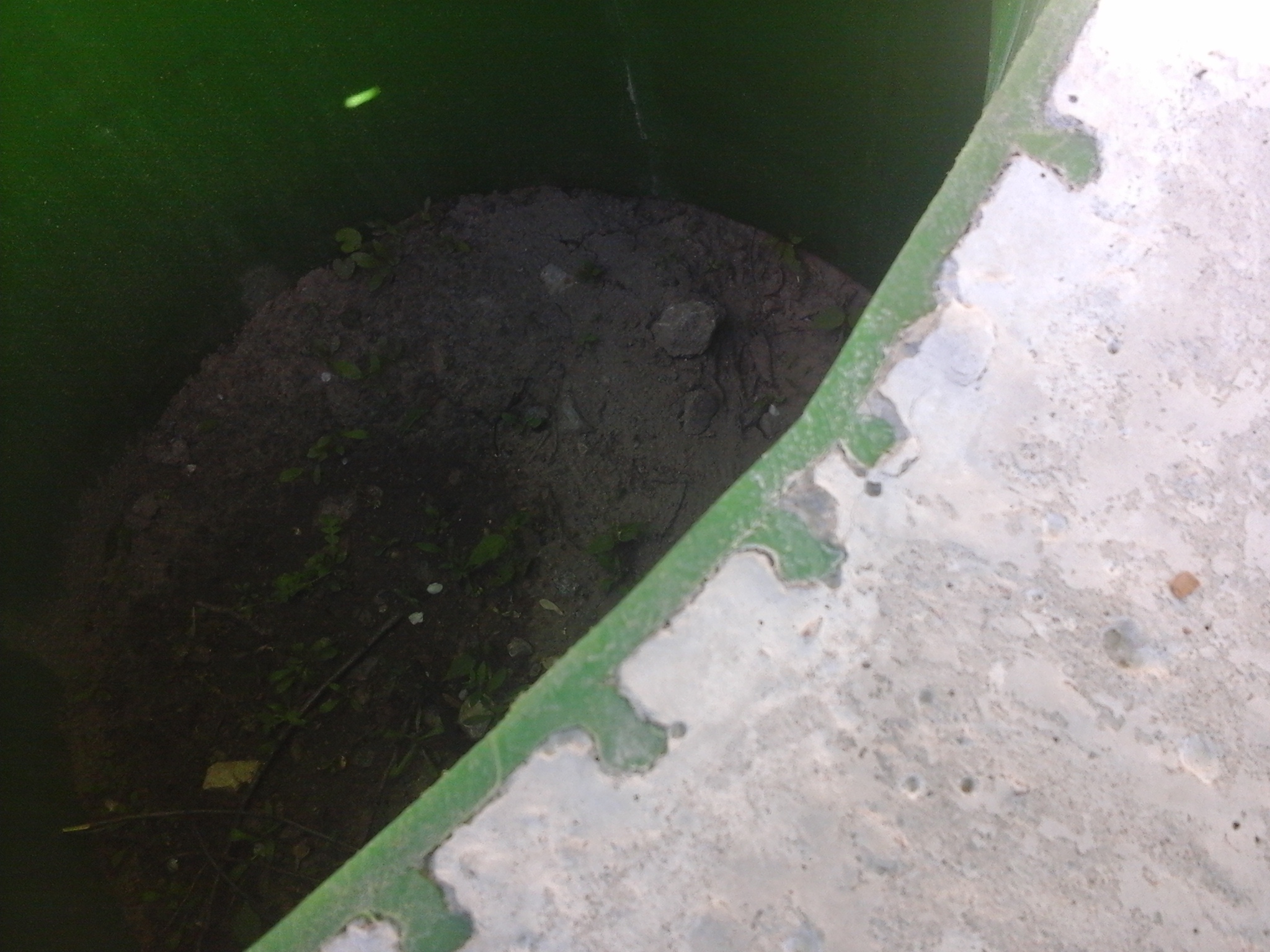

У кого Вы покупали кольца, которые делают по технологии, описанной Вами:

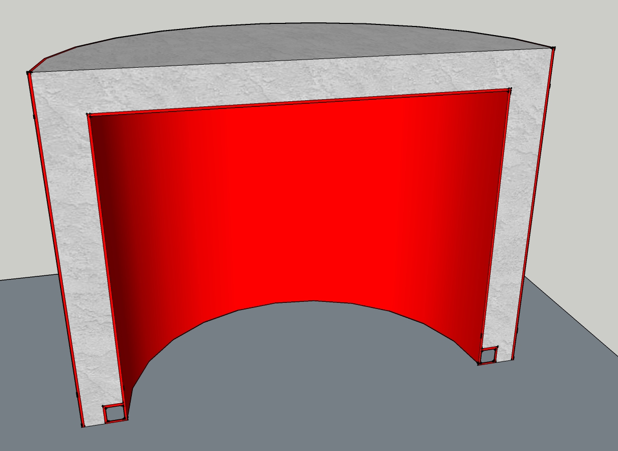

Ситуация следующая - заливается изначально обычное еврокольцо, затем в стенки на уровне дна закладывают арматуру и льют уже в готовом кольце днище.
Я детально расписал конструкцию, заливается кольцо ы обычной опалубке, набирает первичную прочность, снимается опалубка, сверлятся отверстия, закладывается арматура и заливается дно:

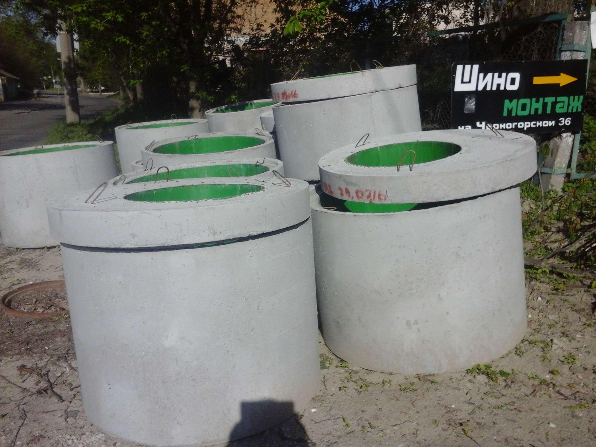

Дабы прервать этот МОНОЛОГ, я назову поставщика: ПАТ «Комбінат будіндустрії»

Я детально расписал конструкцию, заливается кольцо ы обычной опалубке, набирает первичную прочность, снимается опалубка, сверлятся отверстия, закладывается арматура и заливается дно: www.stroimdom.com.ua/forum/sh...3&postcount=17

Назовите хоть один завод, который делает монолитные еврокольца в Украине такой конструкции, которую вы привели:

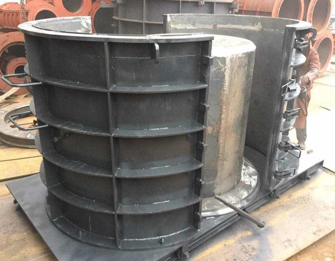

1. ЖБ изделие - это по определению монолитное изделие(2). Оно не может иметь рабочих (холодных швов). Оно льется "за раз".
2. Тем более если конструкция ЖБИ должна обеспечивать водонепроницаемость. Холодные швы - это красный свет!
3. Если, то что Вы написали (заливка в 2 этапа) - это технология производства колец на заводе, на который Вы дали ссылку - то это развод клиента со стороны завода. Вот это мне, просто для себя, нужно выяснить. И если Ваши слова подтвердятся, то я просто (как офигенный специалист) буду ......огорчен.
4. Мнение : перед тем, как покупать что-то, чтобы закапать на чужом земельном участке читайте не только, что написано в "Описании" продукта, а почитайте что-то, что даст Вам возможность шире глянуть на проблему. Копайте глубже. Это занимает время, но,поверьте,окупается. Мне кажется у Вас проблема с "авторитетами". Большой завод - значит можно верить. Победите это в себе.
5. Вы,как, надеюсь, человек с профильным инженерным образованием при взгляде на кольцо со стороны дна должны были заметить доливку бетона (такой кружок по периметру внутренней окружности кольца). И , как знаток и человек, которому не все равно, что закапывать в чужую землю отказаться от этого изделия. И ....поискать именно монолитные. А они продаются. Правда - это опять время....
6. Ну и ... Вы просили дать Вам завод в Украине, где льют кольца как бетонные ящики-септики "к верху дном". На мою схемку Вы дали ссылку. Не дам. Поиск Вам в помощь. Пока посмотрите "схемку" в металле.

Случайно повстречалось на пути:
На пути куда? Интересная вещь, но подразумеваю это где-то в глубине сибирских руд такое творят:)
Я фоткал на Печерске.
я такое часто вижу в городе когда раскапывают асфальт и меняют коммуникации. Вот у них такие кольца с зелеными внутренностями. Не знаю правда то ли это водоканал то ли киевэнерго то ли еще кто.
Оба по воде, только первый - холодная, второй - горячая.
engbeton.com.ua/g9324040-koltsa-vkladyshem
olx.ua/obyavlenie/koltsa-betonnye-ks10-9-ks15-9-ks20-9s-polietilenovym-vkladyshem-ID4w52X.html#791e7fa25f
Я думаю эти штуки используются в основном для замены городских коммуникаций под иностранные деньги. Различные там гос.программы.
