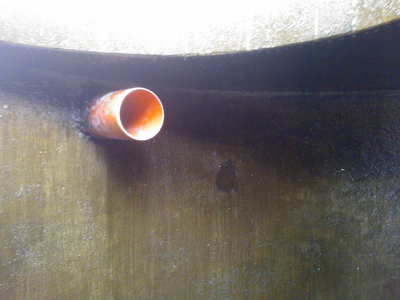

Наконец то закончил.
Нужно еще "ходовые испытания", но уверен, что все пройдет нормально.
Итак по порядку.
Изначально хотел установить нижнее кольцо с дном. Даже заказал на Ковальской, но при копке грунта, на глубине 1.4м встретил уровень грунтовых вод. Нет, я знал, что вода близко, но не знал, что на столько. Все мои попытки копать глубже имели траги-комический характер. Не буду позоритьтся, описывая свои безграмотные попытки решить проблему. В итоге, с приехавшего грузовика-манипулятора опустил в яму простое кольцо, тоесть без дна, чтобы закапать его на нужную глубину. Договорился обменять кольцо с дном на еще одно обычное кольцо. Да, о кольцах. Кольца брал с замком - так называемые "еврокольца". Качеством очень доволен. Для первой герметичной камеры были куплены два полутораметровые, а для дренажного колодца два метровых. Так-как первая камера должна была получиться герметичной, то кольца между собой и крышку приклеил эпоксидным составом "Сикадур". В этих частях проблем не возникло.
Теперь о дне. Опять вынужден признаться в собственной безграмотности, приведшей к не нужным растратам и потраченому труду. Бетон решил залить одним махом прямо в воду. Ведь льют же как-то бетон под водой. Я только не учел, что нужно было устелить дно пленкой, чтобы больше вода не поступала и не размывала бетон. К сожалению, как всегда, пришлось набираться своего горького опыта. Может это, хоть предостережет других, кто еще не наступал на эти грабли. По итогу вышло - что вышло. Дно не герметичное, толстое и с непонянтым качеством "бетона". В этом году природа дала возможно единственый шанс грамотно исправить предыдущие "ляпы". Уровень грунтовых вод в этом году самый низкий за все время. При помощи отбойного молотка, взятого на прокат, "удалил" дно. Бетон для нового дна месил сам, соблюдая пропорции. Под низ постелил рубероид. По краю выложил бентонитовый шнур, который расширяется при контакте с водой в несколко раз. Дно залито. После полного застывания обработал все поверхности проникающей гидроизоляцией. Все щели замазал специальным составом для устранения протечек в бетоне. Потом начал искать полимерный состав, которым можно покрыть поверхности и наконец закончить свои злоключения. Поиски меня привели в фирму "Изо-тон". Компания Украинская. Результатом очень доволен.

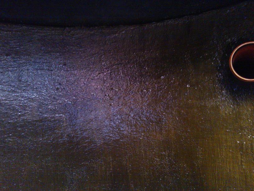

Фото "финишншго" покрытия.

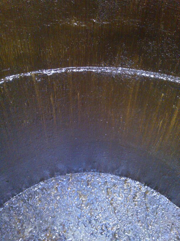

Сколько у вас ушло сикадура напроклейку колец, какой толщины наносили, наносили на обе поверхности замка?

Вот этот изотон? izo.kiev.ua/production/polimernye-materialy/polimernoe-pokrytie-izo-ton/
Наносил только на нижнее кольцо, плюс на второе, перед укладкой крышки, та, которая с отверстием под люк. Наносил без фанотизма, чтобы обеспечить герметизацию. Смешивали втроем, чтобы хороше и быстро перемешать необходимое количество. Ушел почти полностью 8кг набор. Еще склеил метровые кольца для скважного приямка.
-Вот этот изотон?- Может и этот, на банках этикеток не было. Мне привезли необходимое количество по предварительной договоренности.
Сергей, Вы извините, но это - красный цвет.
Вы что-то купили и Вам это привезли в банках.
Просто в жестяных банках.Без опознавательных знаков.
Вы не пошли в магазин и купили товар, на котором хотя бы было написано что это. Вам кто-то что-то привез.
Получается Вам было все равно чем мазать.
Пришел к такому выводу что, хоть какой-то претензии к качеству (заявленным хар-кам продукта) Вам некому предъявить.
При этом Вас видимо убедили, что теперь бетон надежно защищен от сероводородной коррозии (это то, от чего вы хотели защитить бетон).
Вас убедили словом или документом?
Какой-то случай а-ля плацебо.
Возможно я ошибаюсь, но выделенная фраза меня привела к этим мыслям.

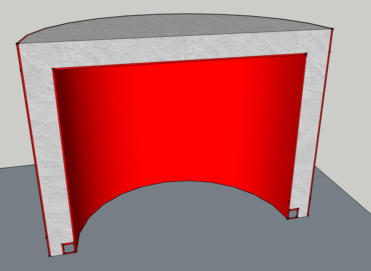

Может кому интересно, но есть цельнолитой бетонный 5ти кубовый двухкамерный септик. Отлит из гидробетона, дно льется вместе со стенками. То есть приклеивать нужно только крышку, выглядит он как то так
А подробнее обсуждался здесь. Клеить кольца мне кажется не лучший вариант.
Готовые бетонные септики - это основной вид септиков в США.
Крышку не клеят. Её просто укладывают на шнур из неполимеризирующегося герметика (он постоянно остается в состянии очень вязкой пасты).
Садить кольца на эпоксид - это по сути делать монолит. Дело в том, что сила сцепления эпоксидов с бетоном превышает прочность бетона на разрыв. НО! Тут крайне важно правильно подготовить поверхность торцов колец перед склеиванием эпоксидом.

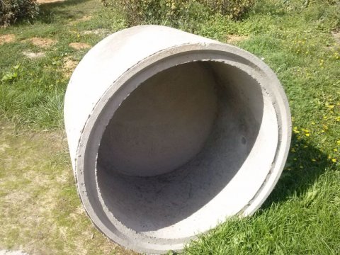

В склейку колец я не верю не только потому, что получается большое количество швов зависящих от исполнителя (или клей сам или неизвестно что там мыкола тебе наклеит) а и потому что кольца на вид какие то хлипкие, пористые, толщина стенки маленькая. У этого септика 10 см стенка. Хотя на форуме видел такую фотку
эти кольца внушительнее, но и цена видимо соответствующая.
PS. А почему водонепроницаемая добавка в бетон это просто утешение? Лучше уж что то добавят чем ничего :)
Я рад, что у нас наконец-то начали делать такие кольца.
И по идее они должны вытеснить предыдущий вариант, на котором инженерная мысль отдохнула.

Но, как раз года два-три назад было МИНИМУМ четыре случая, когда монолитные кольца давали течь после монтажа. Ситуация следующая - заливается изначально обычное еврокольцо, затем в стенки на уровне дна закладывают арматуру и льют уже в готовом кольце днище. Раньше качество соответствовало, но последнее время сильно влияет человеческих фактор и как раз на стыке кольца и днища были протечки. На рекламацию завод, с которым отношения длятся уже под десяток лет, просто предлагал решать проблему самим. Так как мы для заказчика являемся и исполнителем и продавцом всей продукции - проблема ложилась на нас. Хорошо, что существуют материалы, останавливающие в бетоне даже напорную течь. Но на секундочку, кольца посажены, идет вода чуть ли не струйкой, да в нескольких местах. Нужно привезти материалы, которые изначально не планировались, откачать воду, выготовить место, очистить, подготовить поверхность, заделать - все это занимает прилично времени. Мы проблему решали, но осадок остался.
До появления монолитных септиков при определенных условиях проблему монтажа и эксплуатации автономной канализации при высоком УГВ мы решали именно этими монолитными кольцами одного из ведущих производителей.
Монолитные септики изготавливаются по такой же технологии: сначала стенки, затем днище?
Дно и стенки льются одновременно.
