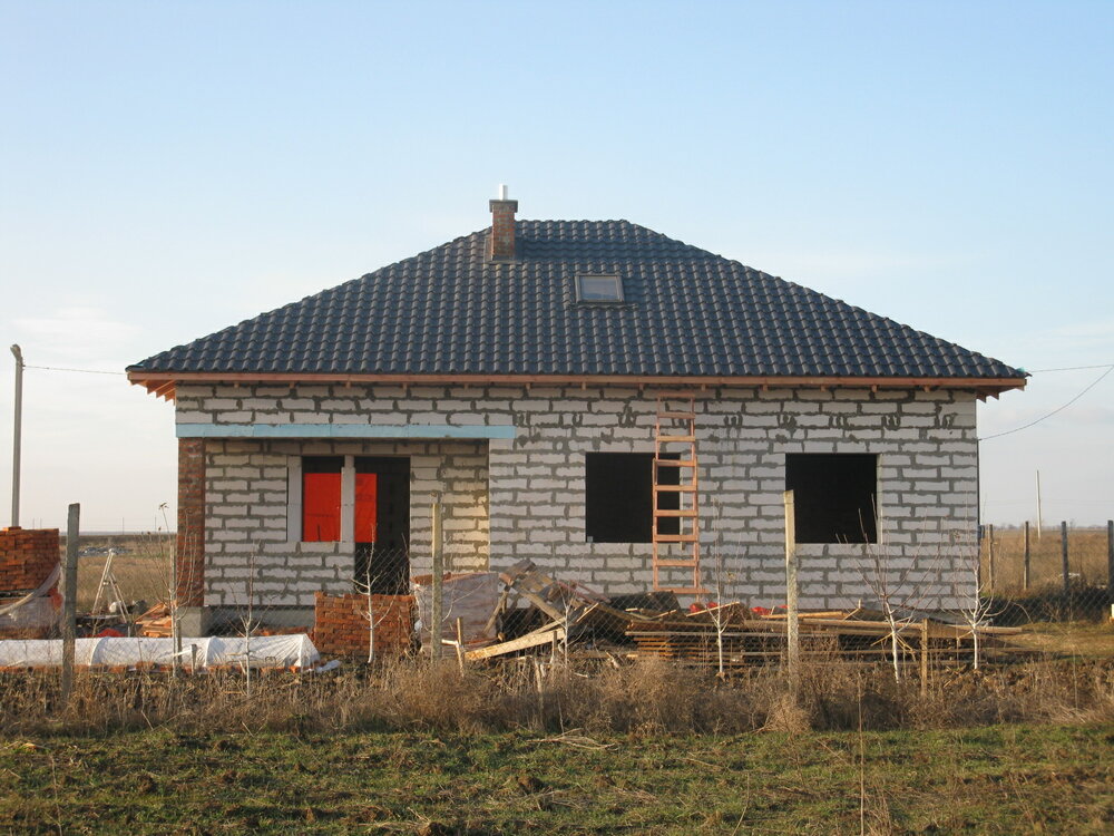

Да, один пролет выходит 5.6м. Балку нужно брать 6м. Я поставил 150х200. Чувствую , что слабовато если делать второй этаж жилым. 4.5 и 4.9 стоят нормально.При том ,что там 200х100. Конечно же можно было чаще поставить на большом пролете. Но не поставил. Если бы сейчас делал проект то запроектировал бы плиты. Я не считал по цене, но с деревом сколько проблем было лично у меня. Зима. Крыша еще не закончена. Надеюсь через пару недель закончат. Но что за зиму будет с балками. Покрутит, не покрутит. Дожди шли . Лес мокрый.Короче голова пухнет от мыслей. А плиты бросил и забыл.Нет , еще можно сразу же в мини футбол играть . Места достаточно
У меня 50Х200, второй этаж жилой... :) Лучше регулировать шагом а не сечением, более того с большим сечением намного хуже работать. На крайняк сечение лучше наращивать спареванием досок.

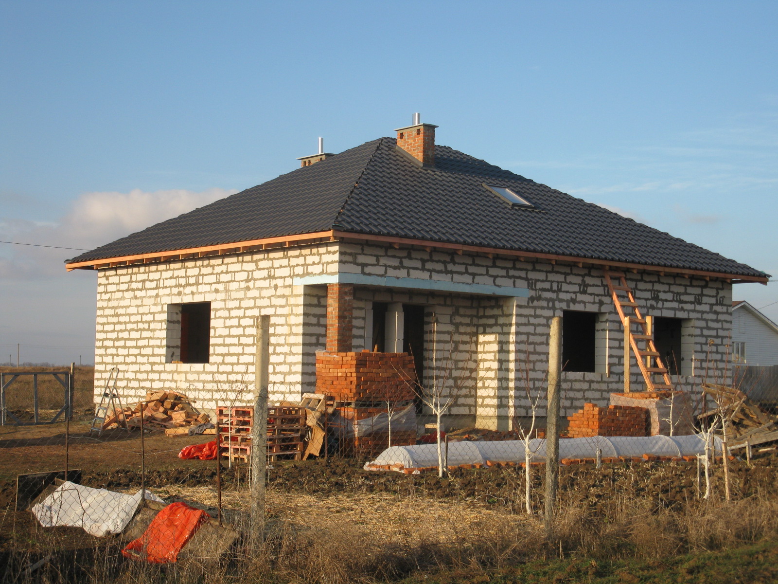

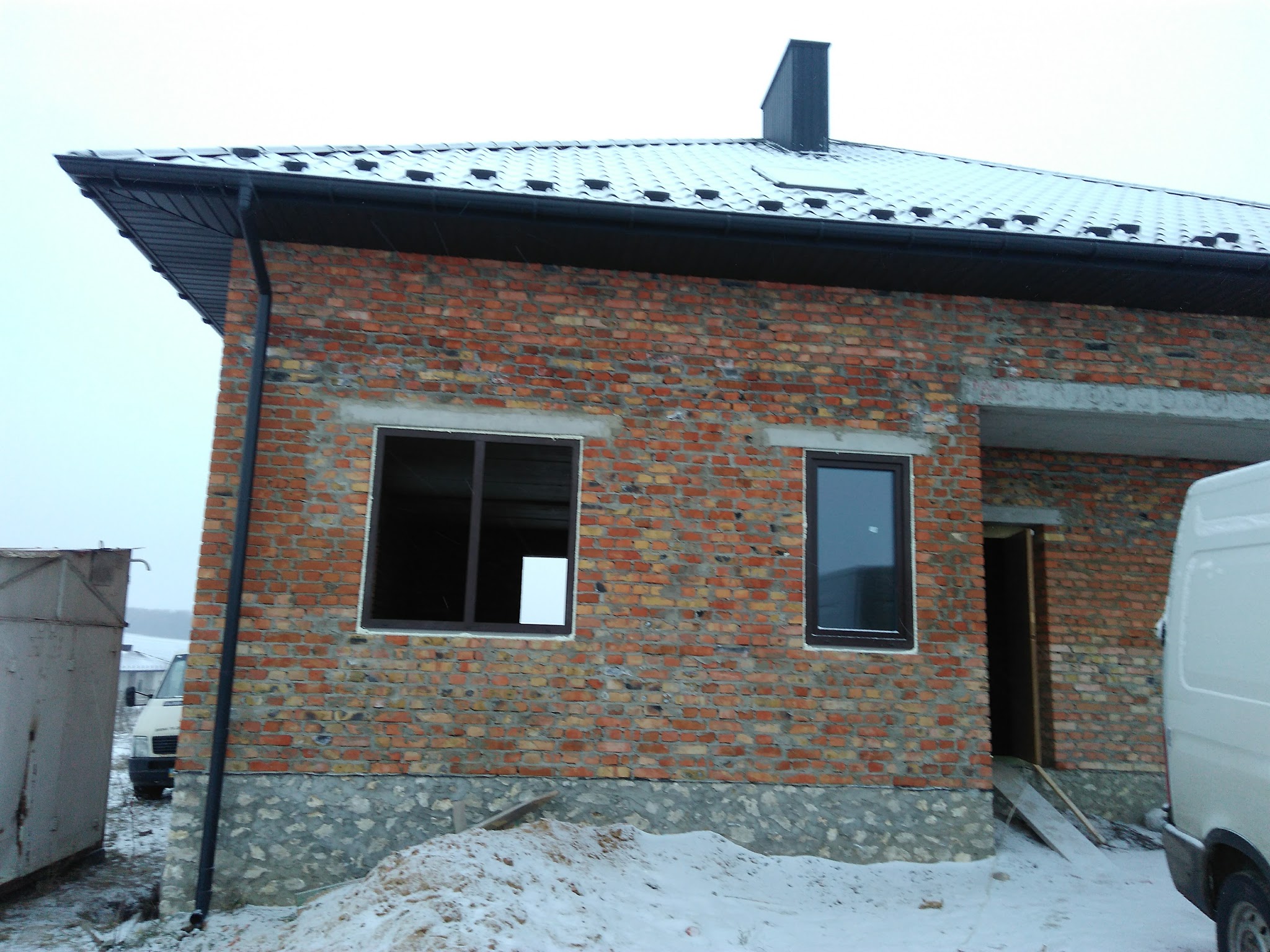

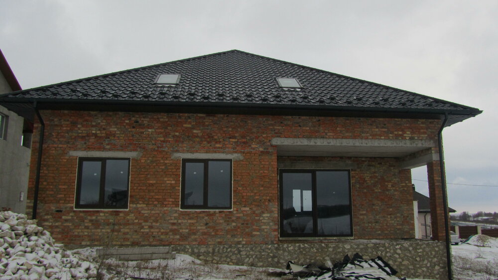

Добрый день Kvitnich. У меня своей ветки нет, поэтому я на Вашей странице решил поделиться радостью. Наконец-то я , с большими муками , но подхожу к финишу. Программа максимум в этом году практически закончена. Практически потому , что еще не поставлены коньки. Главный кровельщик приболел. Но это и не удивительно- уже и у нас морозы прихватывают. IMG_3395.thumb.JPG.4cbfe12448d2ce5bf3c7b3927be4116b.JPG
Металлочерепицу выбрал Руки Адамант. Серого цвета. Цветом доволен, но качество доставки ... Это конечно отдельная история. Короче было очень много поцарапанной. Если бы не зима впереди , то я попробовал бы с ними повоевать , а так выхода нет. Пришлось крыть тем , что было.
С дымоходами много проблем было. Мастеров по этим работам я не нашел. Кровельщики согласились выложить трубы . Но , наружную часть , отказались ложить из клинкерного кирпича. Решили строить из обычного полнотелого , а затем штукатурить. Но начались морозы. Пришел металл. Занялись кровлей. Короче остались мои дымоходы голые. Надеюсь найти весной толковых людей и сделать эту работу не повредив кровлю. Если внимательно посмотреть снимки , то видно вокруг трубы красную пыль. Это после того как делали штробу под планку гидроизоляции. Я из мансардного окна водой из шланга пытался смыть но мало помогло. Может кто-то подскажет как от этого уйти. На второй трубе планку еще не поставили.Значит противоположная сторона будет такая же, с красной пылью. Змінено користувачем vova2408
Со временем, с дождями и снегом, кровля очистится сама.
А чому не зашити металопрофілем, як у мене? Не подобається?

За зиму буду думать как и чем приукрасить. Пока мысль такая. Дымоход , который с трубой для газового котла обложу ЭППС - 3см. на клею, сеткой и штукатуркой для фасадов. Дымоход , в котором труба камина- просто клей , сетка и клей (штукатурка). Конечно мне хочется плиткой клинкерной. Но мне сказали , что она отвалится. После ЭППСа можно тонкой плиткой, но у меня крышки стоят сверху.С каждой стороны свес 6 см. Я еще не смотрел какой толщины плитки бывают.

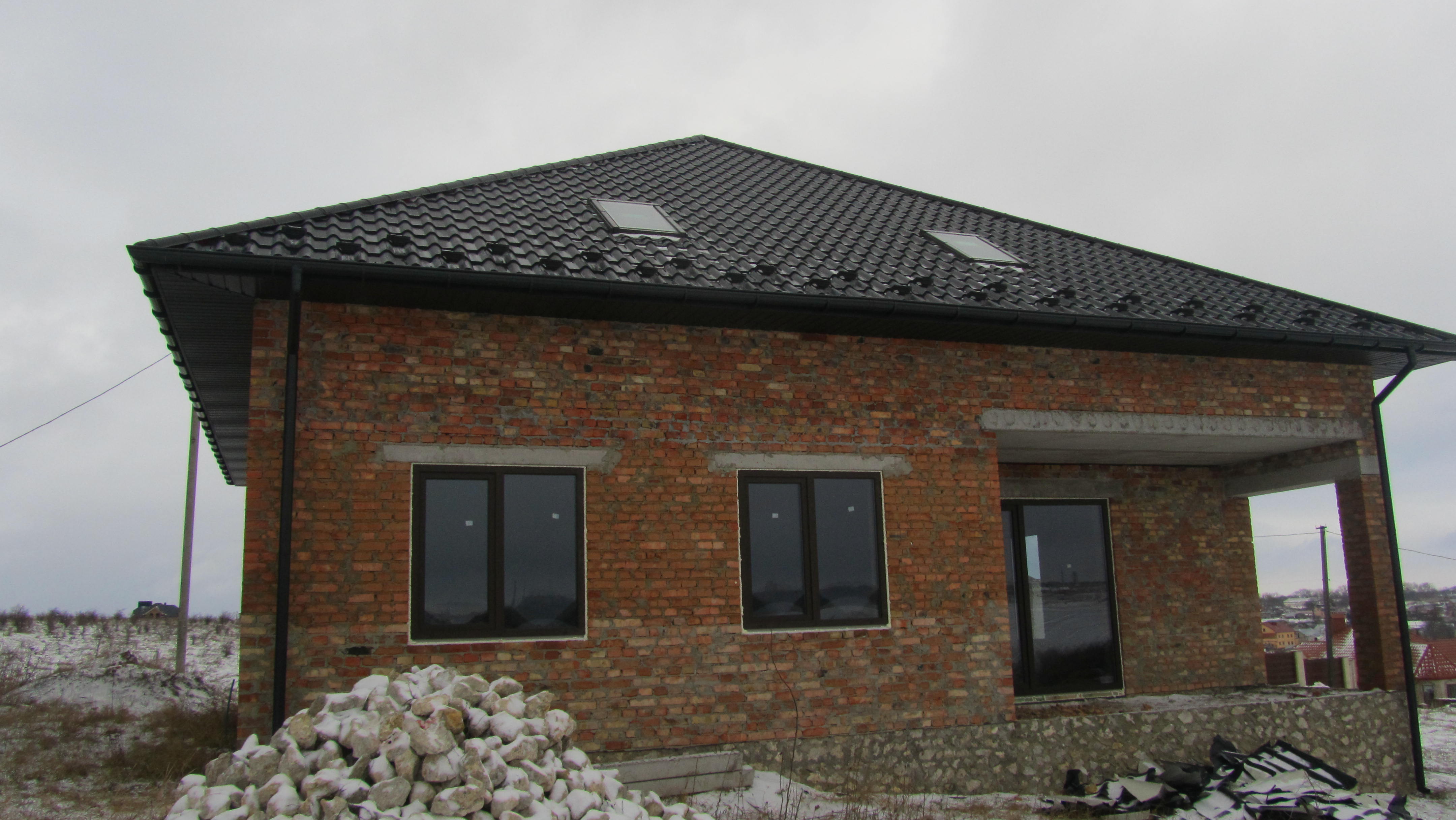

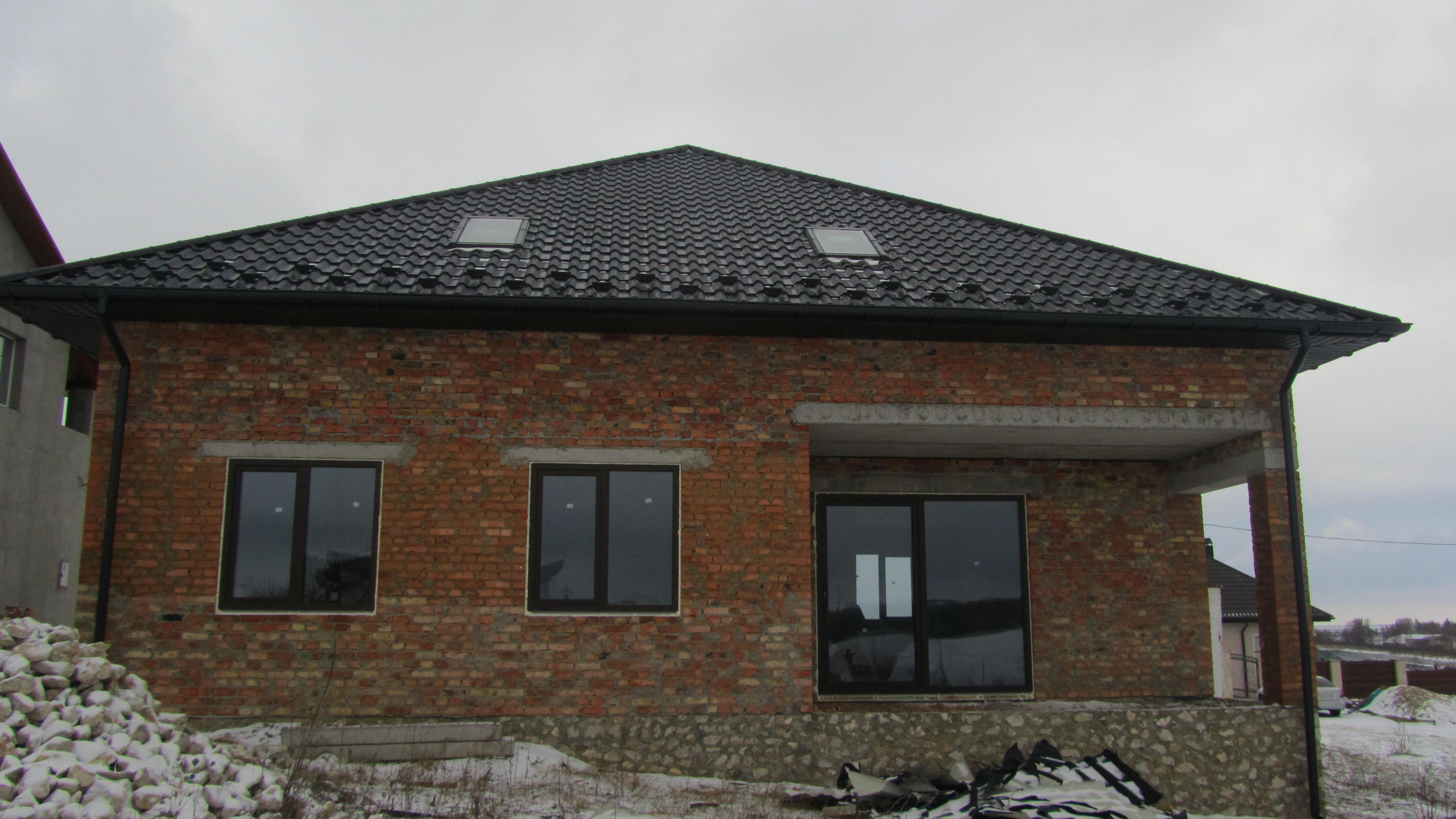

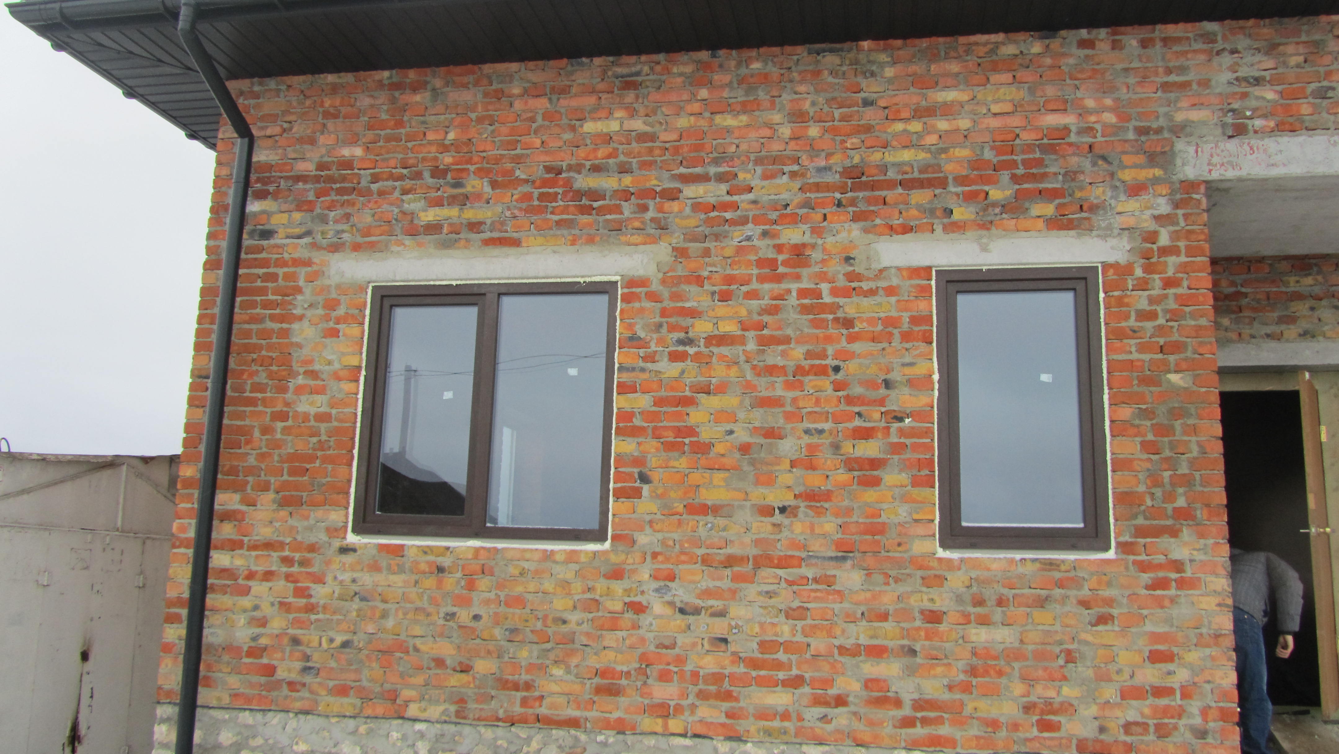

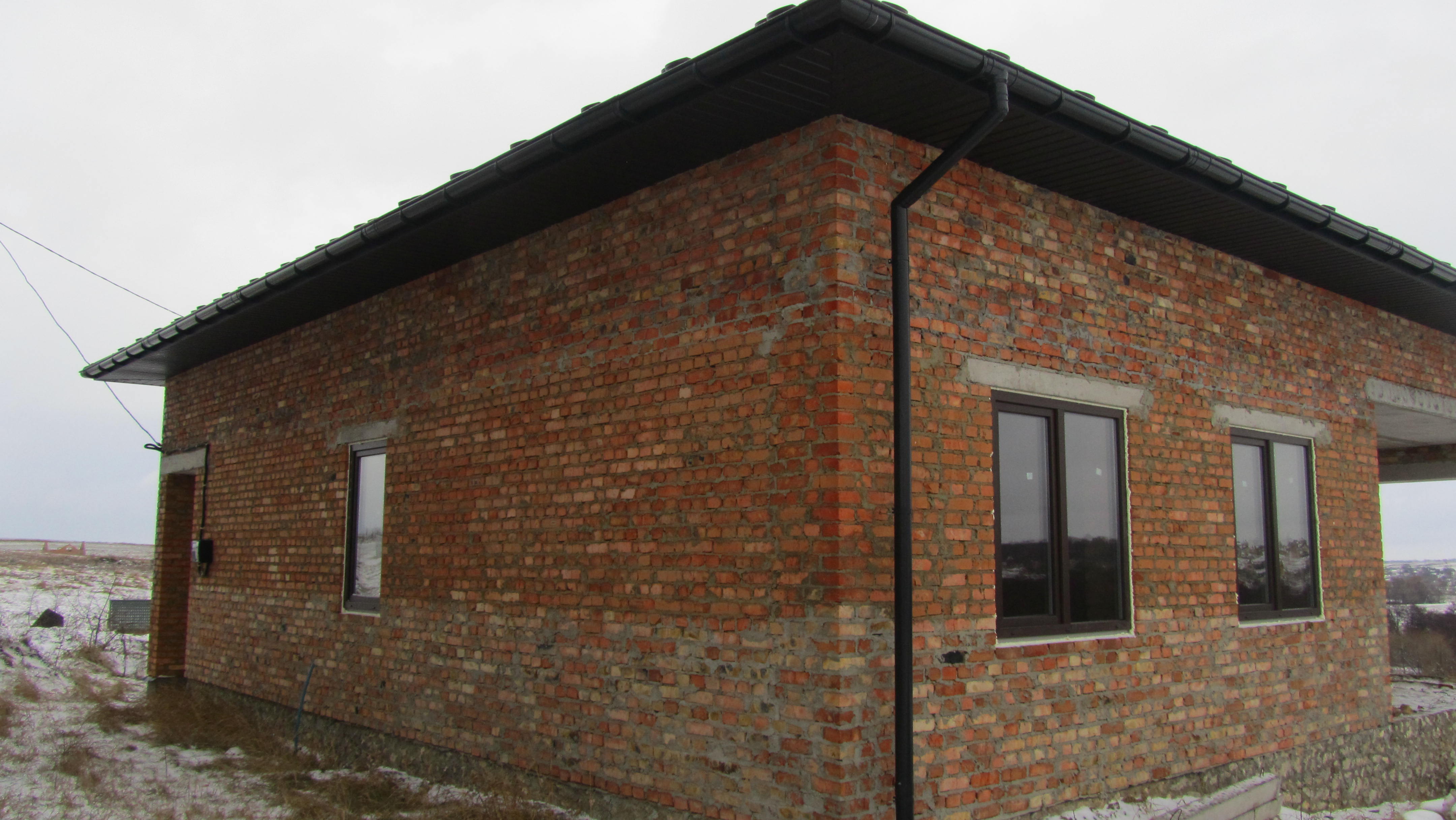

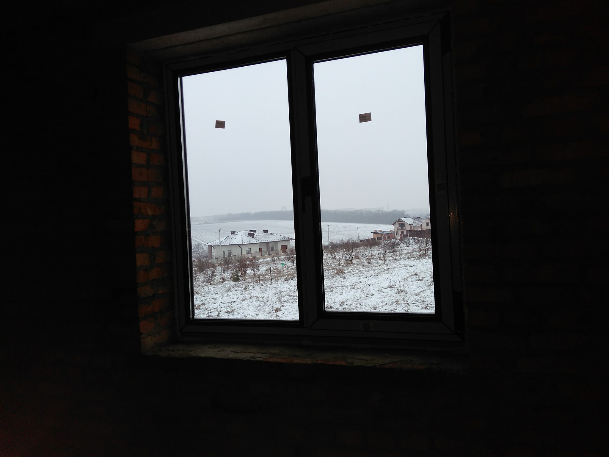

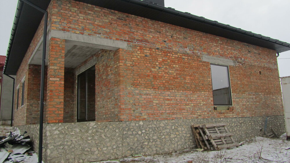

Сьогодні поставили вікна, правда фото тільки тих, які які встигли поставити до темноти. Завтра додам фото, разсувної системи.
А фасад кокой будет ? Я окна уже в следующем году поставлю. Пока забил пленкой.
10-15см пінопласту + сітка + клей + фасаднасуміш\фарба.
Або 100 вата. Ще не думав, не рахував.

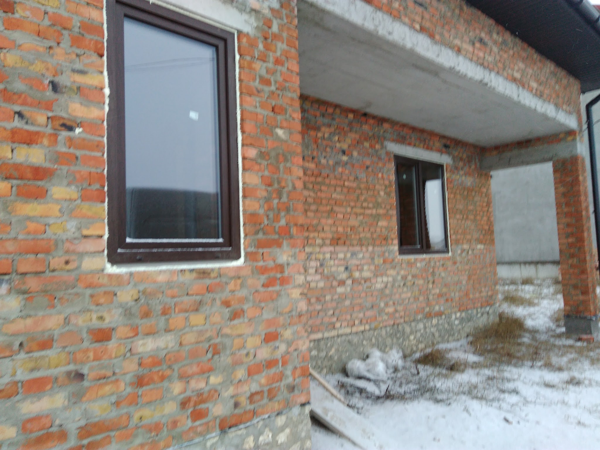

Вікна поставили на край стіни? Якщо 10-15 см утеплювача то бажано на край поставити.
1-2см від краю
1-2см від краю
Навіщо ці 2 см? Без низ було би набагато простіше робити зовнішне утеплення, випускаючи лист утеплювача на 1 см на раму вікна. Тепер прийдеться або запінювати ці 2см, що не зовсім правильно, або робити повноцінні відкоси з тонкого утеплювача.
Так то воно так, але це цегла, а вона не рівна. І якщо обшивають, то всерівно вийде на тих 2см... Так що все ОК
Як і обіцяв фото вікон.
Не рівна на 2 см?
Клеєм можна заклеїти малі нерівнисті, а потім Стізом пройтись. Я в себе так можливл зроблю. Якщо не надумаю штукатурити перед утепленням, щоб вирівняти основу і закрити щілини, а то шви в мене не заповнені. Я так і не зміг заставити їх затирати. А так то вікно на краю стіни, пінку зрізав, плиту на 2 см на профіль завів, потім стізом загерметизував і все.
Як то кажуть де Ви були раніше :(

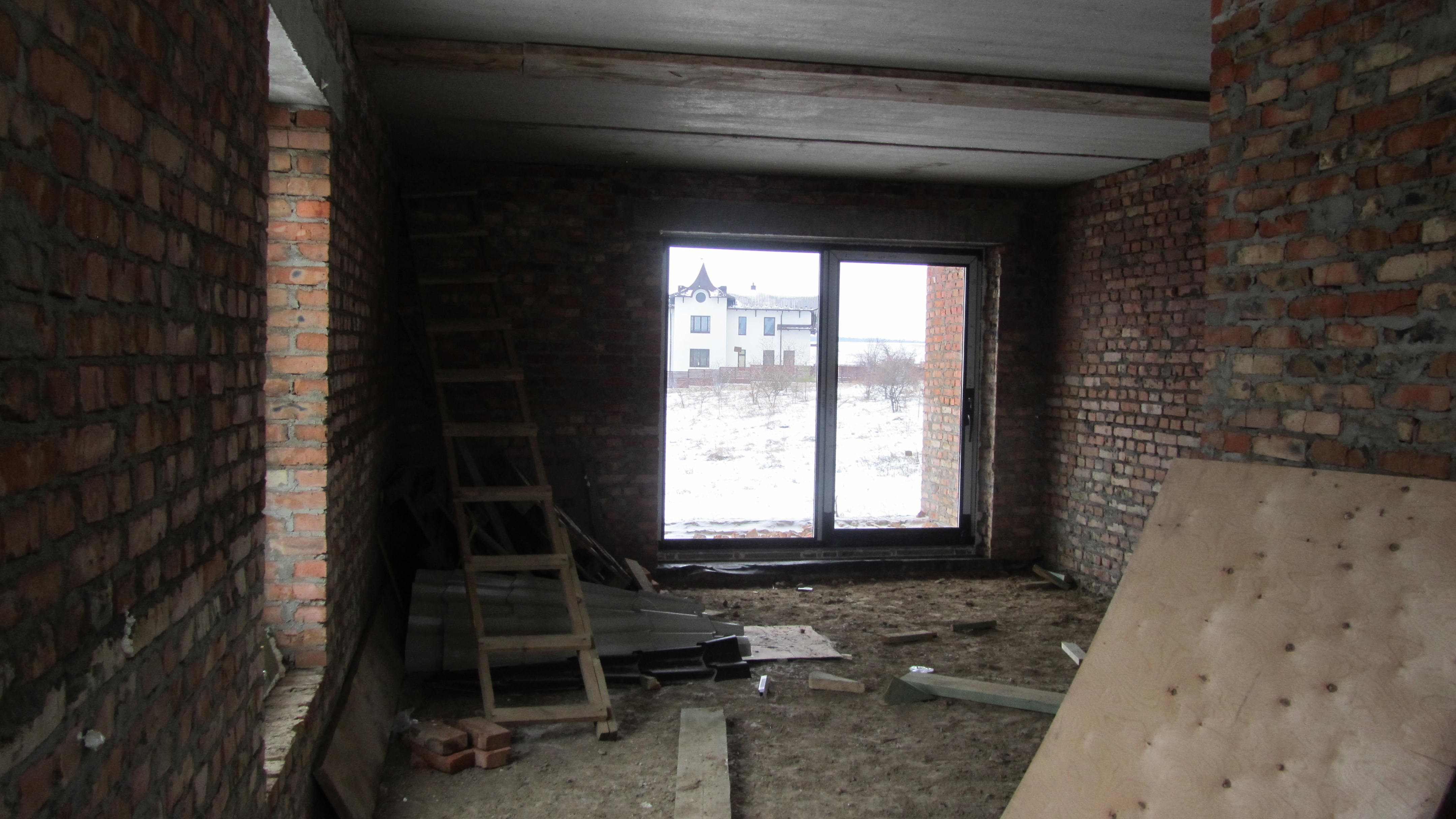

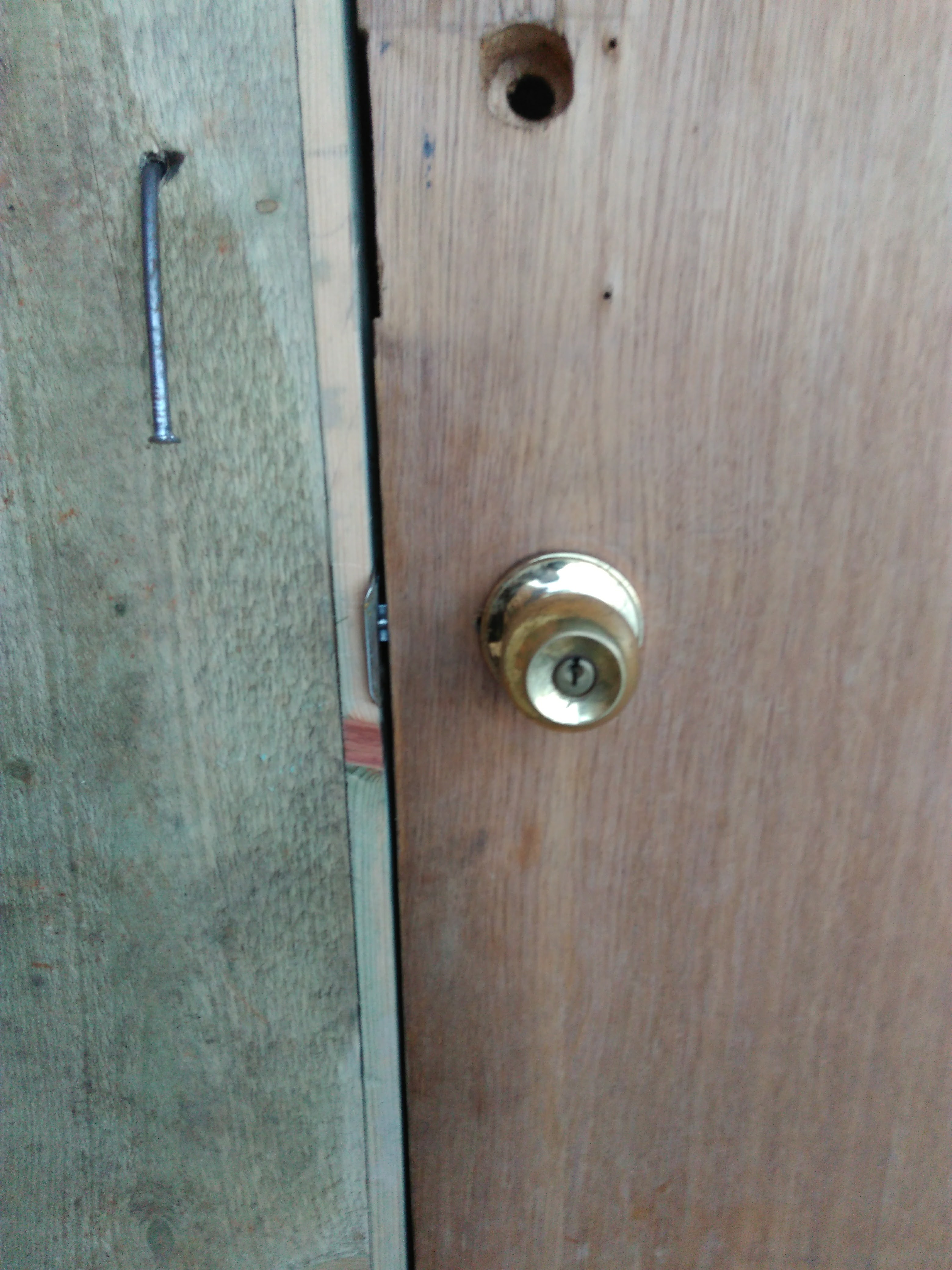

Врізав замок який відкривається за 20сек. Може відкриють вхідні двері ногою. Чим розсувну систему, чи вікно ломом :)

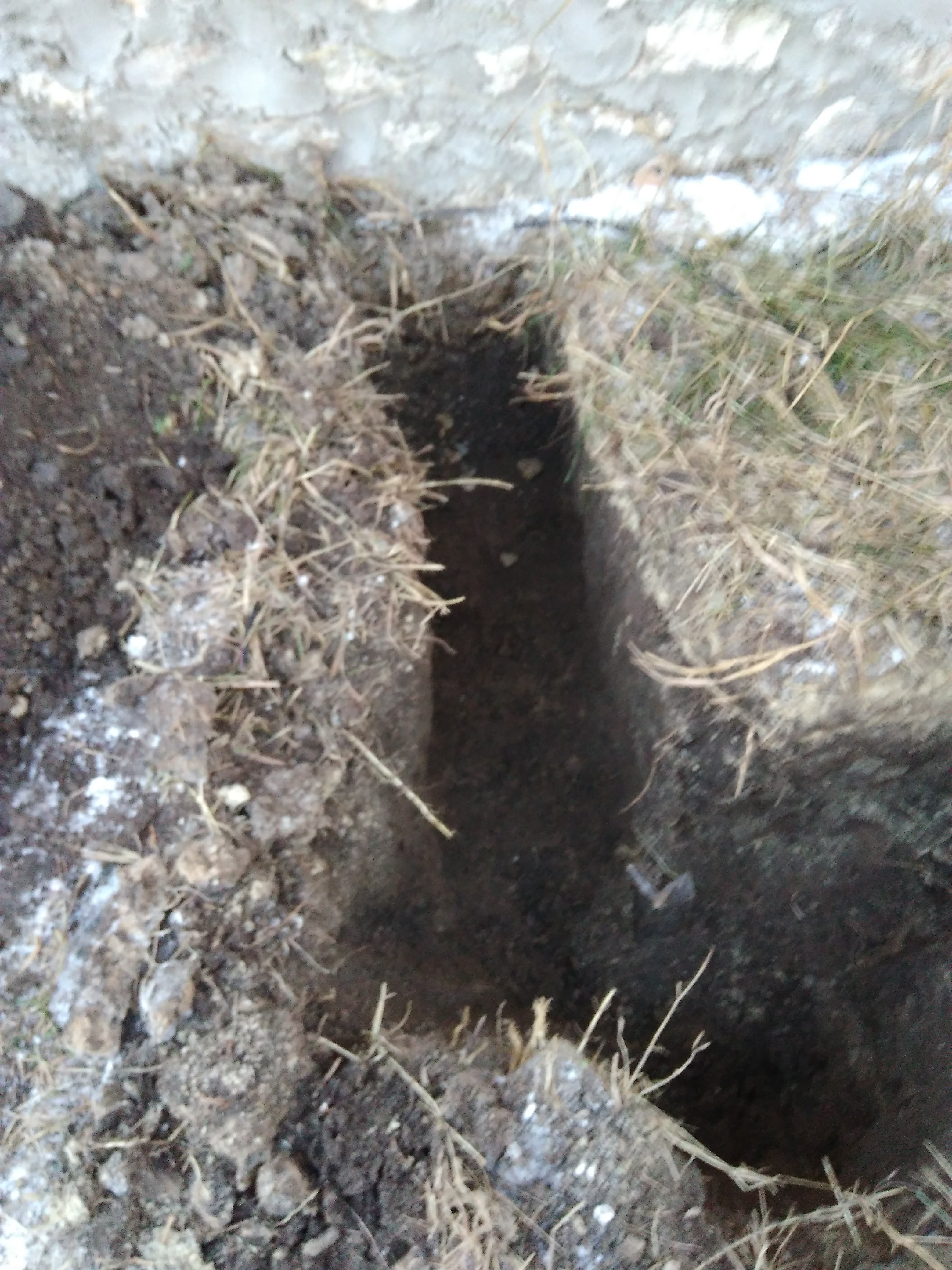

Зробили заземлення кутником 50х50
Миниатюры
Добрый день! Какой у Вас размер проема под раздвижными дверями? Как это все работает? Были ли другие варианты? Ограничения по размерам есть? Как плотно все прилегает? Не тянет от двери?

Просто візьмете ЕППС чи пінопласт 2 см і ним зробите відкоси. Заодно і розворот на пів сантиметра-сантиметр (щоб більше світла потрапляло) зможете зробити. І робити це будете на підрізаючи лист пінопласта, а граючись товщиною клею на який підклеїте тонкі листи на відкоси.
