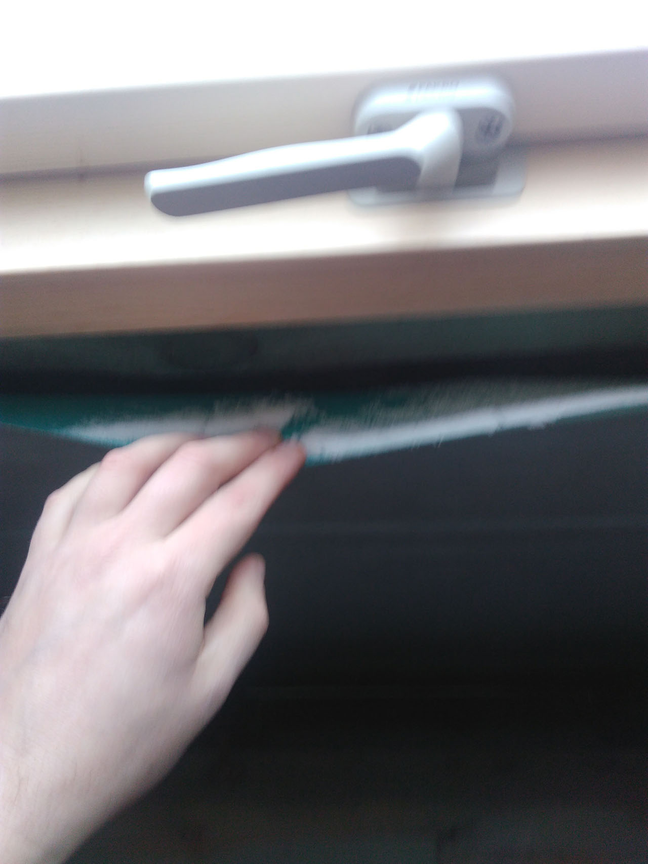

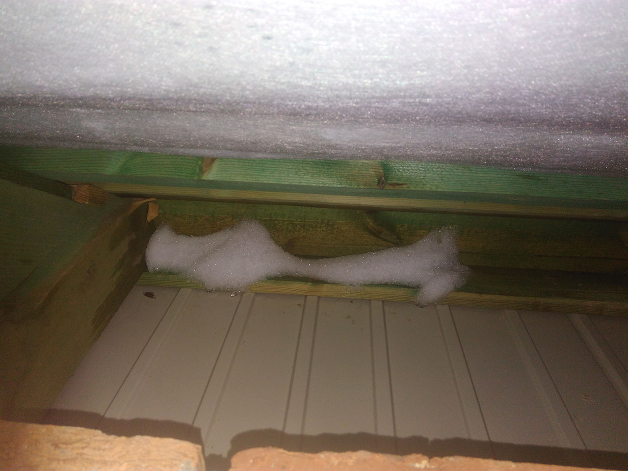

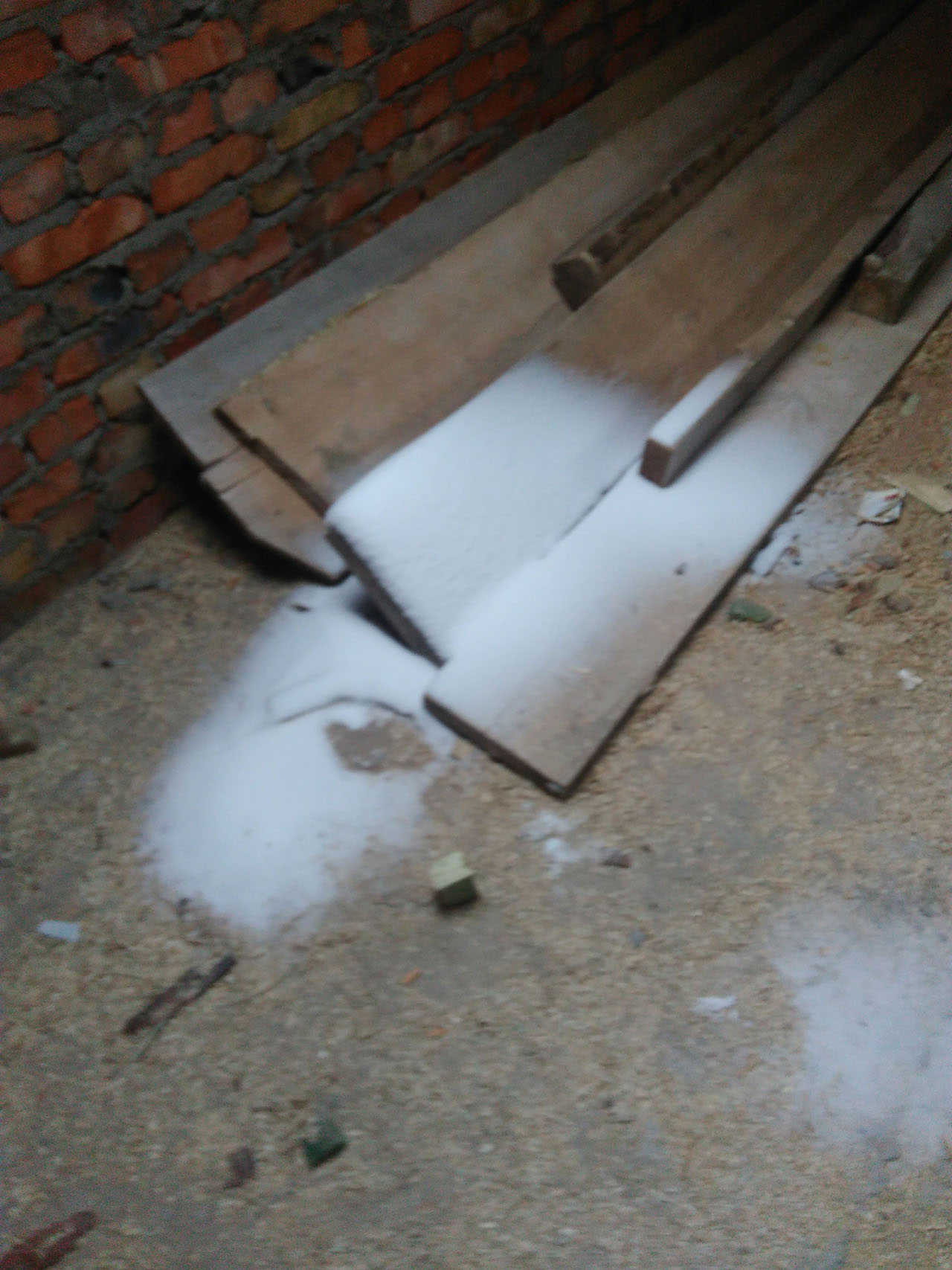

Есть подшива но все равно задувает?
Задуває, виконавець робіт каже що треба проклеїти паралоновою стрічкою в самому низу металочерепиці.

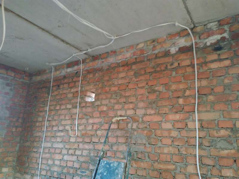

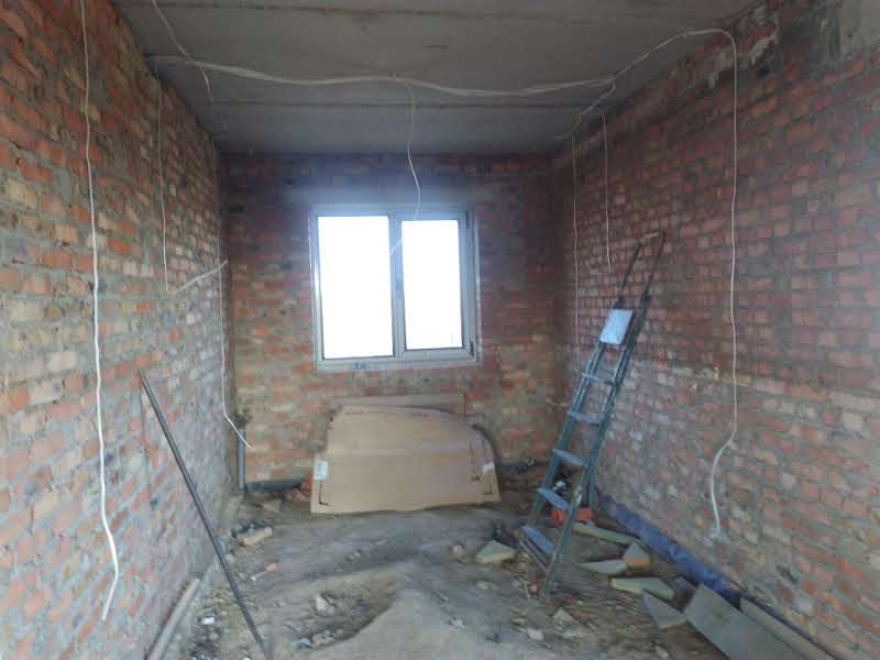

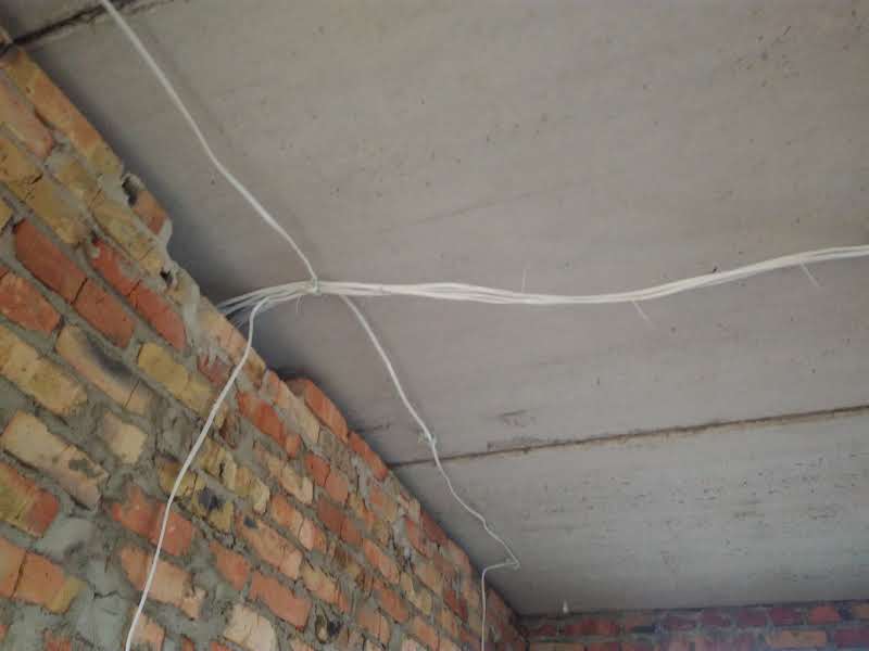

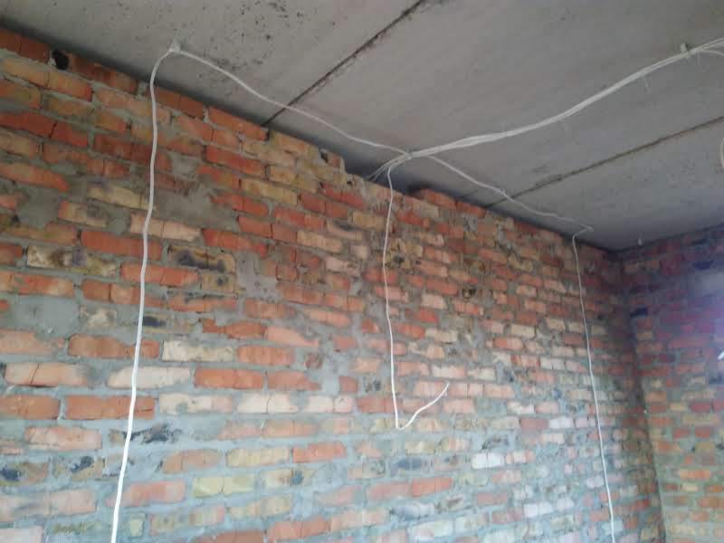

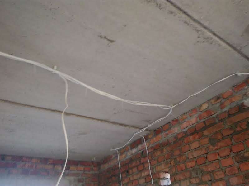

Робота по протяжці електро дротів помаленьку іде. Вже практично готова кухня і котельня. Роблю все сам у вихідні і коли є час у будні. Загалом ще залишилось днів 5 по 3-5годин.
Питання до публіки, в принципі планую що буде 15-20мм штукатурки. Так як цегла не дуже рівна і є животи. Потрібно заштроблювати дроти під розетки. Чи і так сховаються? Загалом вже декілька раз прокладав без штробів.

Что за кабель?
ВВГ 3*2,5 і 3*1,5 прикарпаття кабель, із міста Коломия :)
заховається без проблем. В мене йшли такі траси дроту що думав самому прийдеться штробити, але нічого ЦПШ все закрила. головне коли багато кабелів до щитка сходяться трохи між ними відстань давайте щоб було як штукатурці пристати до стіни.
а на рахунок сигналки то кабель 8*0,22 кидають типу 2 живлення а все інше на зпрацювання датчика. (щоб на одну жилу декілька не вішати) потім можна комутувати як хочеш на базі. Я от цей момент профкуав поштукатурив а слаботочку не кинув. тепер буду по підлозі тягнути і піднімати до розеток.

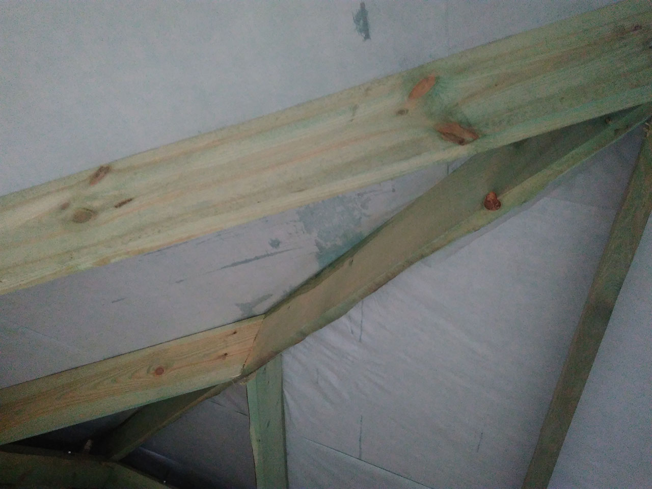

Добрый день Kvitnich. У меня своей ветки нет, поэтому я на Вашей странице решил поделиться радостью. Наконец-то я , с большими муками , но подхожу к финишу. Программа максимум в этом году практически закончена. Практически потому , что еще не поставлены коньки. Главный кровельщик приболел. Но это и не удивительно- уже и у нас морозы прихватывают. [ATTACH]540982[/ATTACH]
[ATTACH]540983[/ATTACH]
Металлочерепицу выбрал Руки Адамант. Серого цвета. Цветом доволен, но качество доставки ... Это конечно отдельная история. Короче было очень много поцарапанной. Если бы не зима впереди , то я попробовал бы с ними повоевать , а так выхода нет. Пришлось крыть тем , что было.

Вы над оконными проемами не ложли ублок, или армопоясок? ГБ какой (плотность, размер)?

Газоблок Аэрок 400 D400 Над окнами U-блоки. Чердак получился очень большой. Пришлось стену спальни перенести , и сделать лестницу полноценную на чердак. Это в прихожке все. Да , еще один ряд камня все-таки оказался лишним.. Скинул бы фотки , но не удобно перед хозяином ветки.

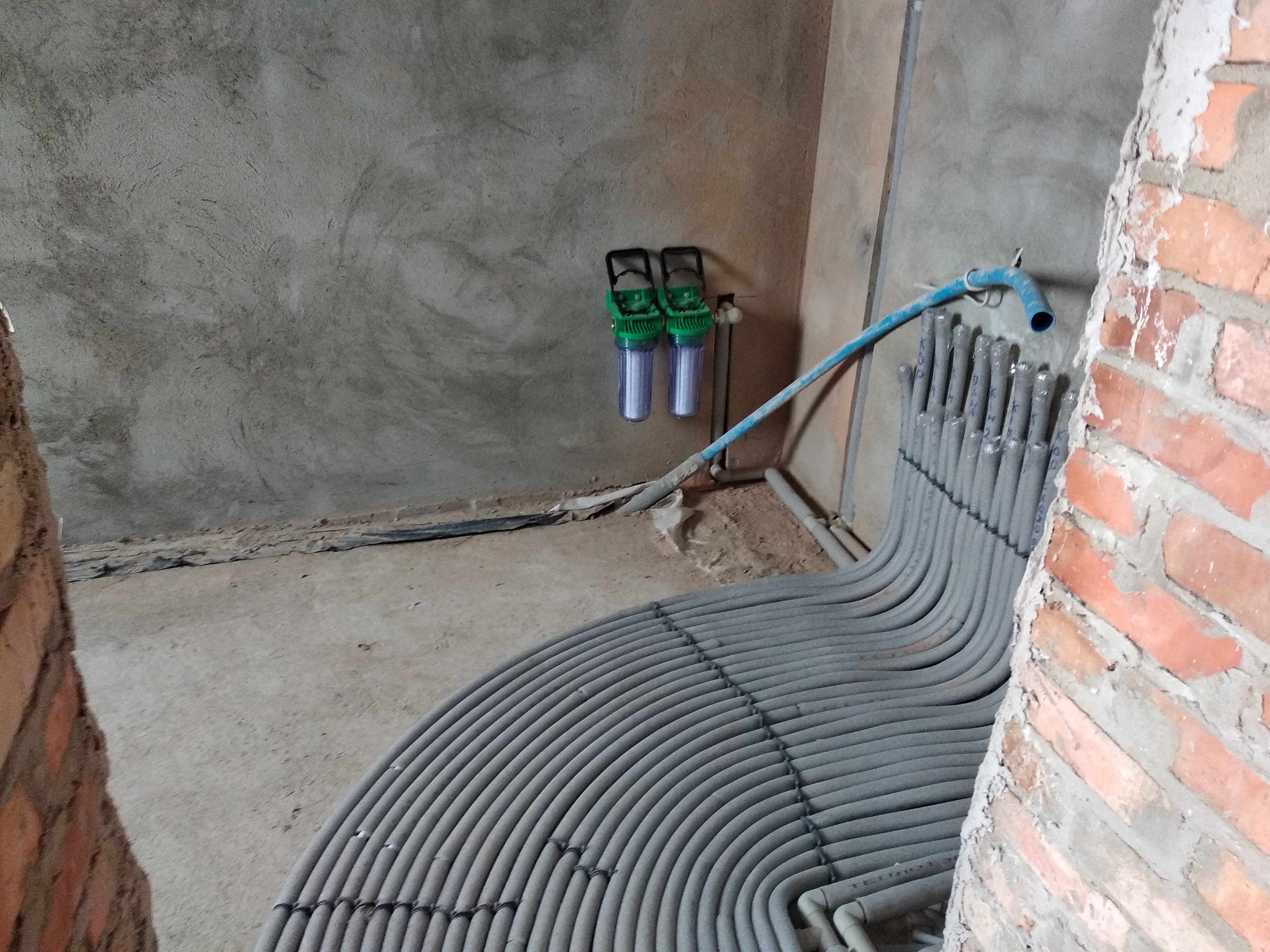

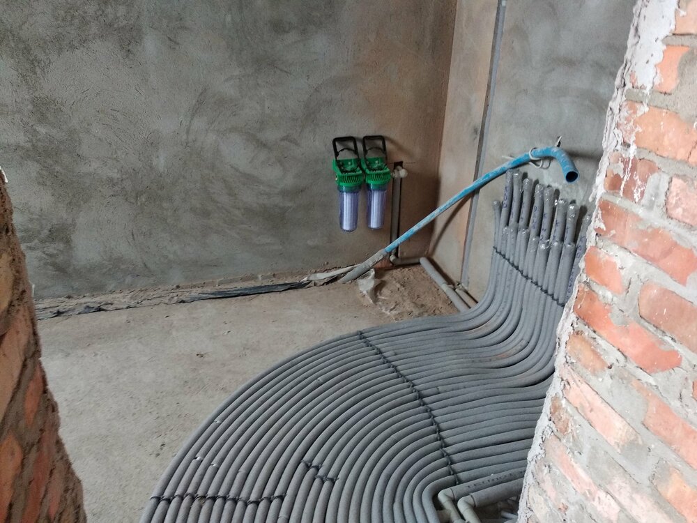

За час відчутності зробили чорнові стяжки, завели воду у будинок.
Завершили електрику.

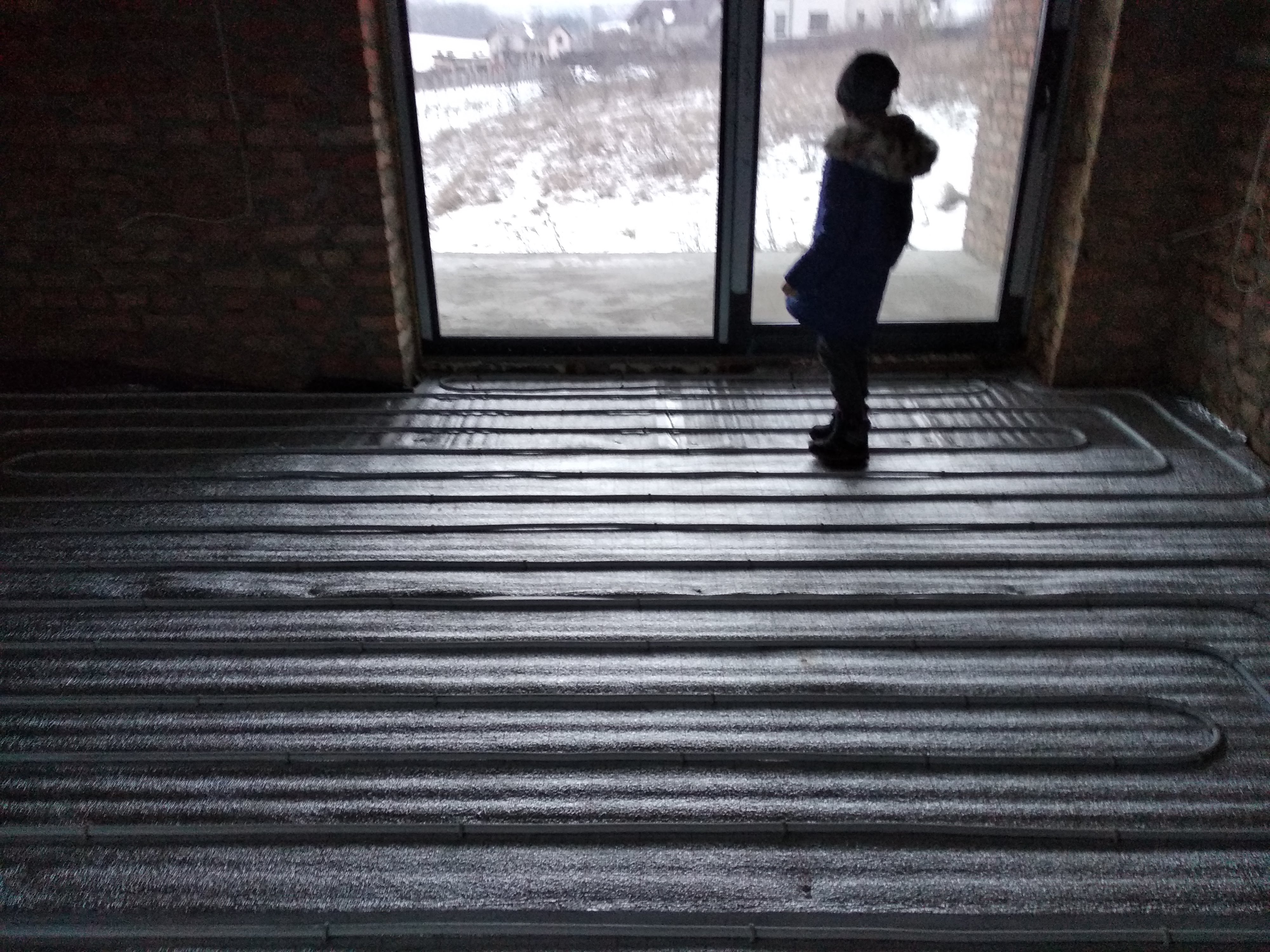

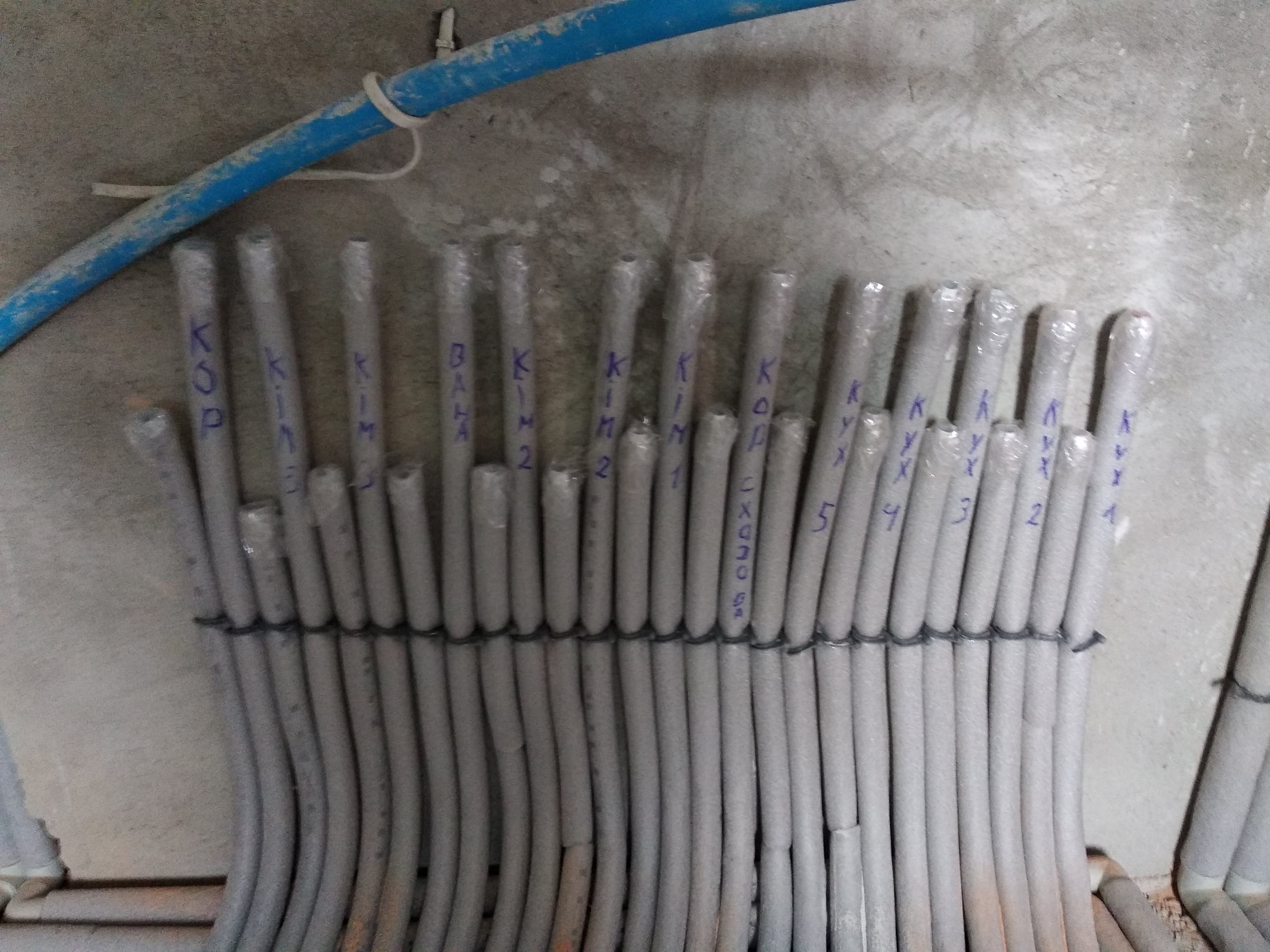

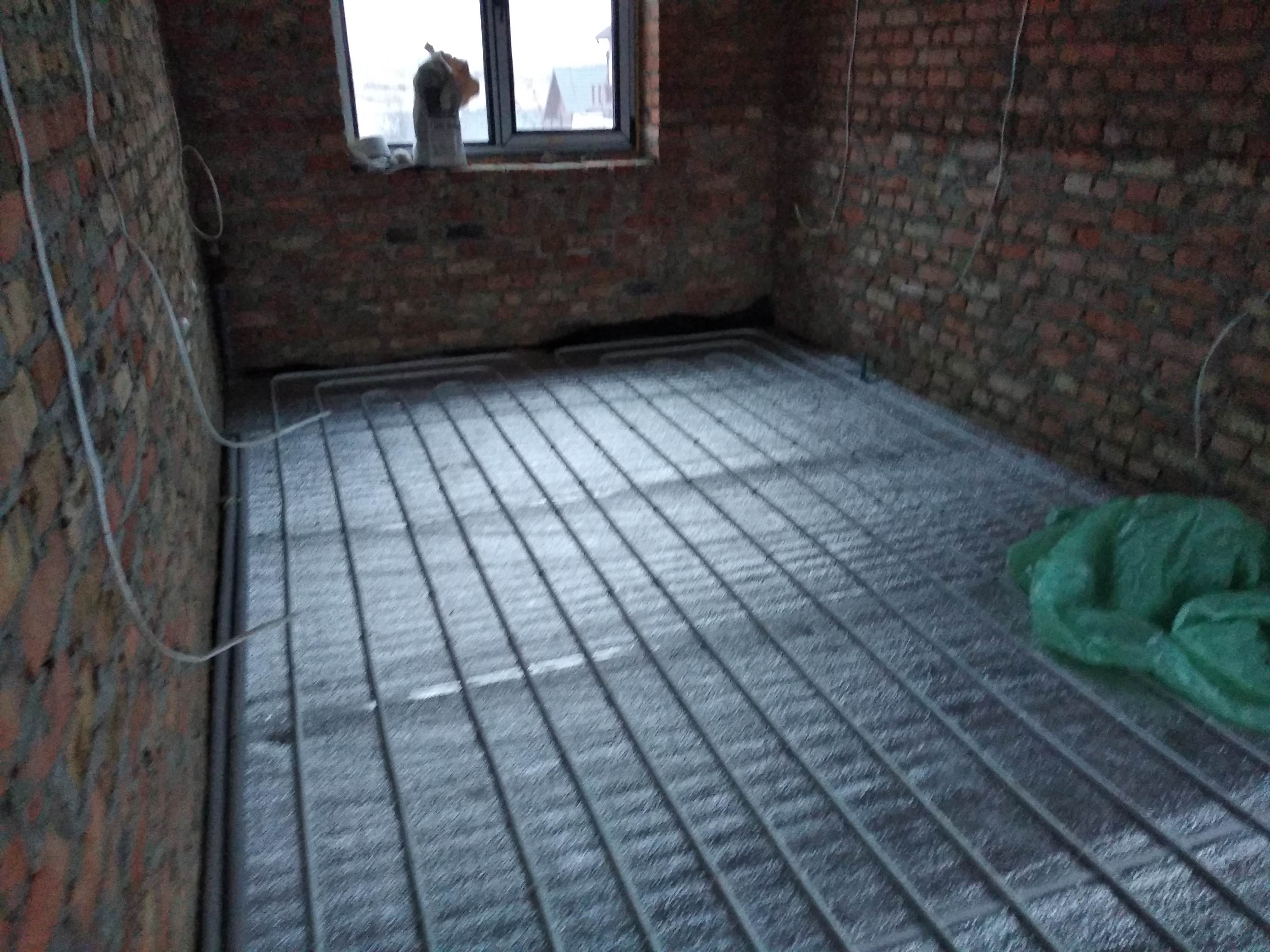

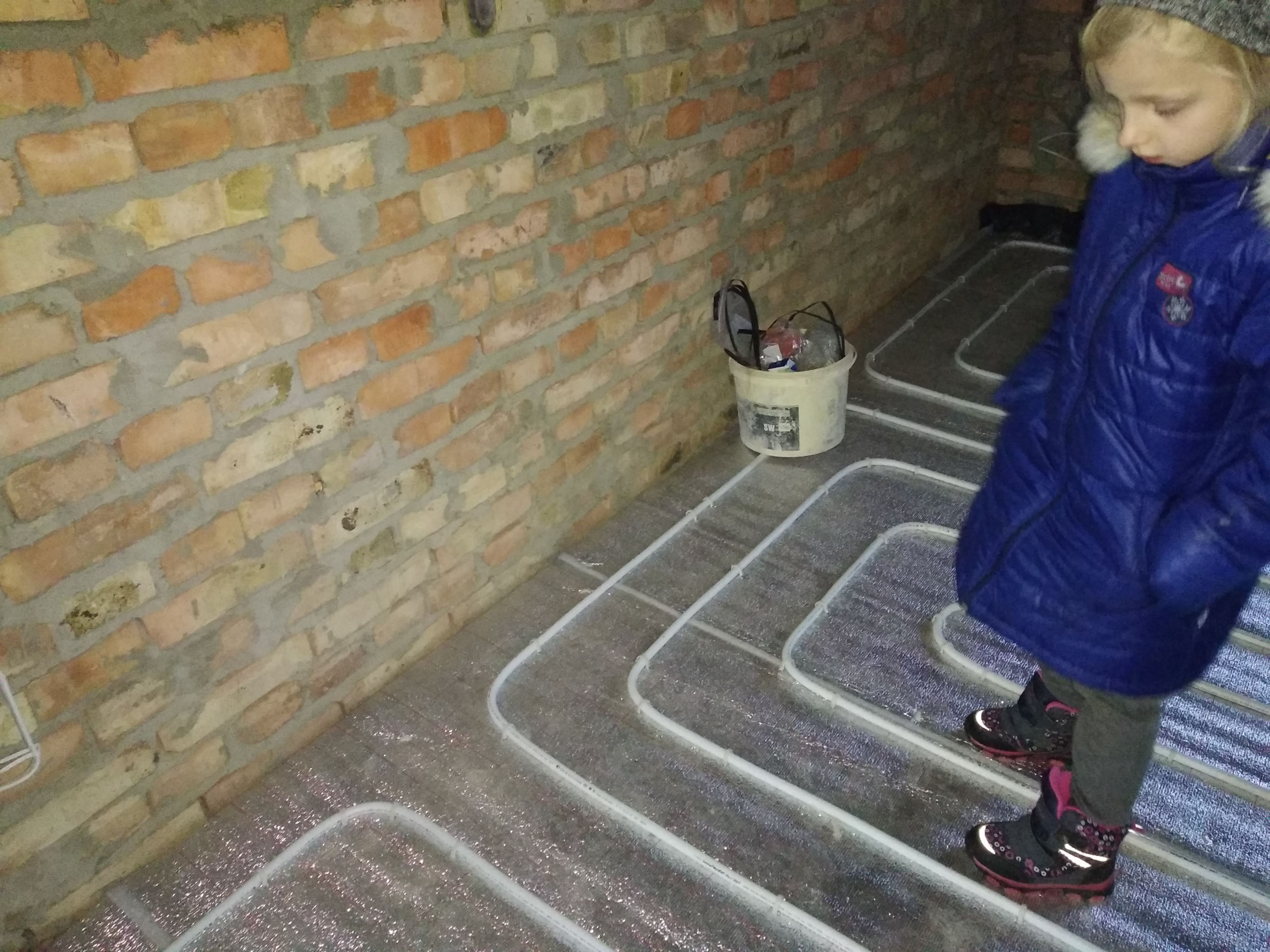

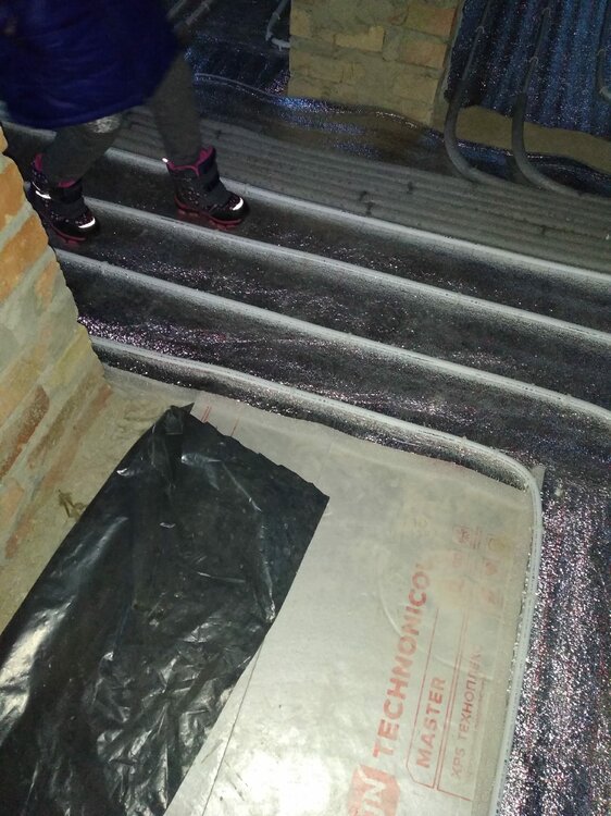

Зараз проклали пінопласт. І намотали теплу підлогу. Намотали із кроком 20см. Із понеділка будуть переробляти із кроком 10см коло стіни і далі 15см. Разом виходить 18 контурів на 100м2 в середньому контур до 50м. Розділиних на дві шафи. Кажуть люди які монтують, що більше 50м це не дуже добре..
В мене найдовший контур 78 метрів
Найкоротший 29.
Нормально гріють.
Єдине що треба їх сходу відбалансувати. Але номограми та розрахунки допомагають в цьому.
В себе я знав довжини тому за таблицею виставив крани.
В знайомих довжина невідома. Тому враховував через потужність потребу в протоці та за номограмами визначав як треба налаштувати. Все получилось.
... Разом виходить 18 контурів на 100м2 в середньому контур до 50м. Розділиних на дві шафи. Кажуть люди які монтують, що більше 50м це не дуже добре..
для 16-ї труби до 80м можна мотати і не думати ні про що. До 100м теж буде працювати.
У меня 17 труба, несколько контуров под 100 метров, минимальный 39 метров. Все продавливается сейчас электрокотлом без дополнительного насоса, проток больше 2 л/мин по каждому из контуров. Это ещё без подстройки коллектора
