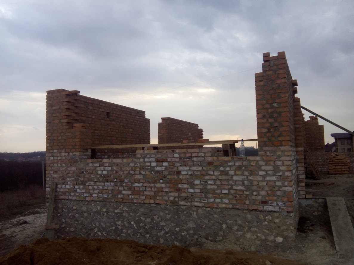

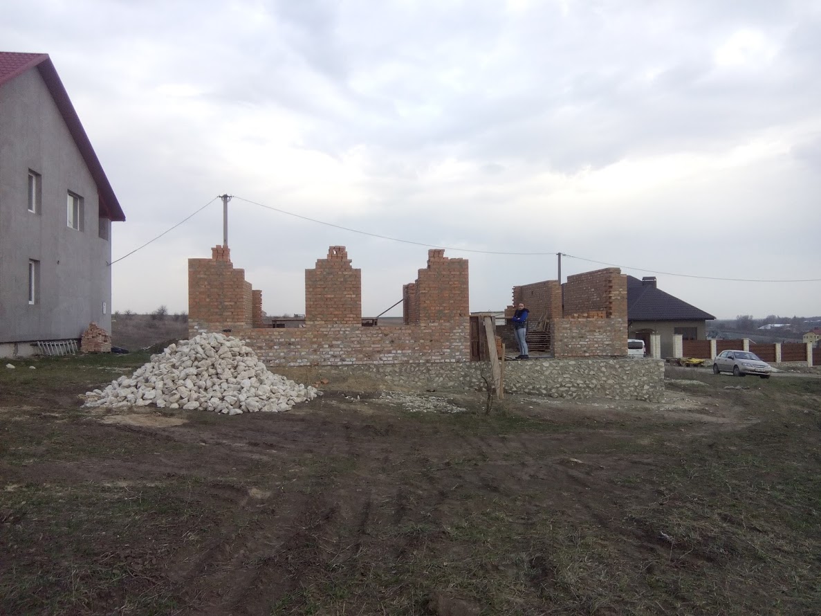

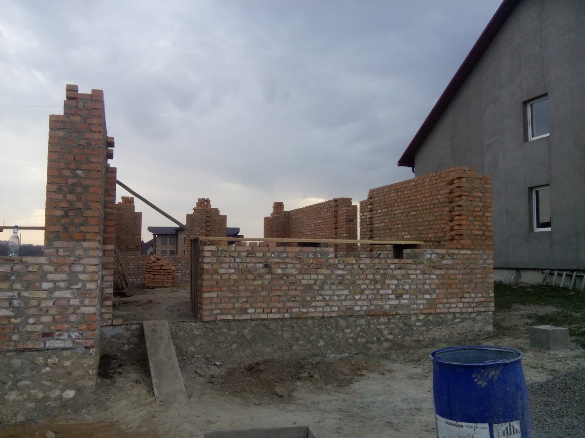

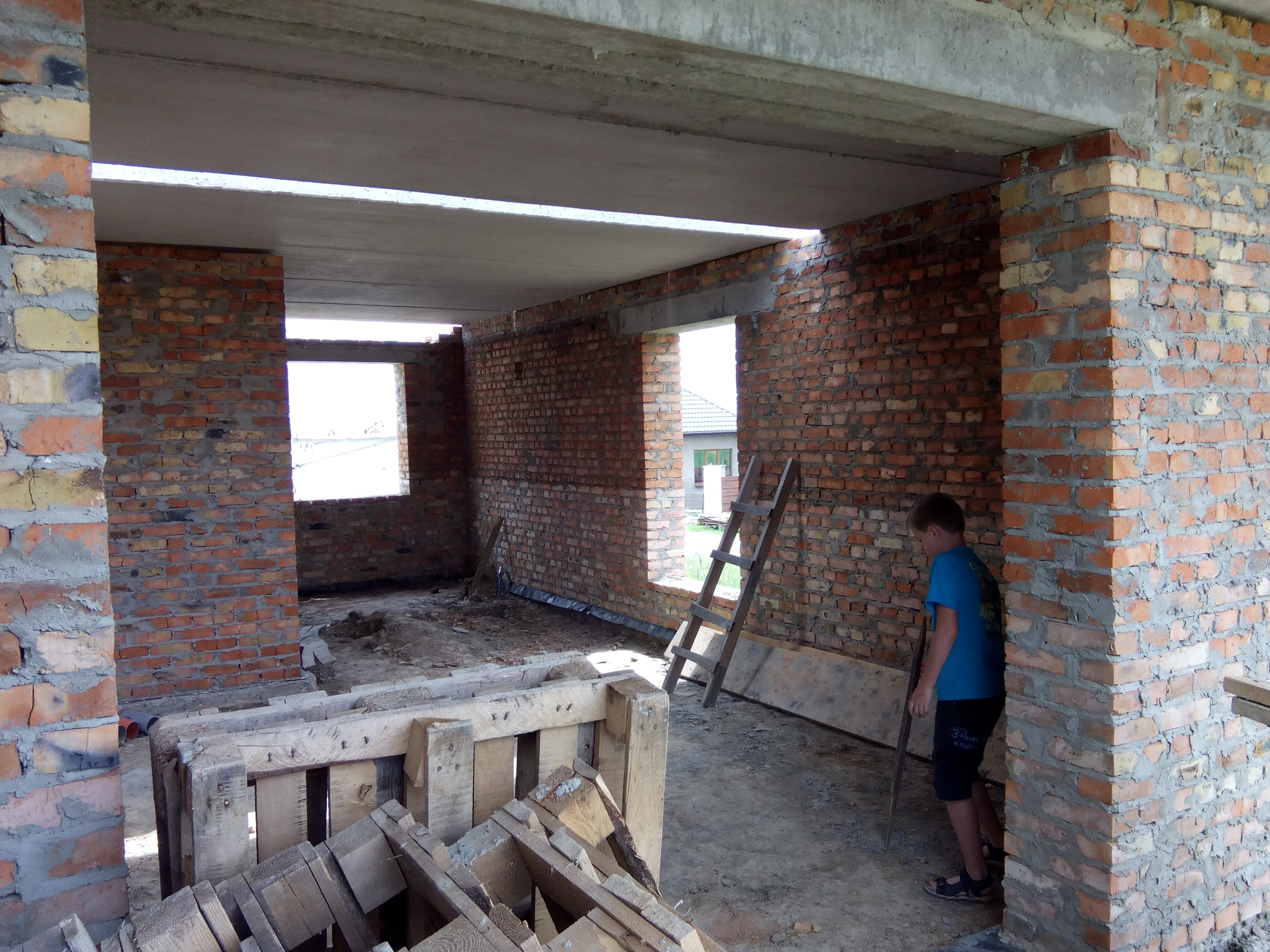

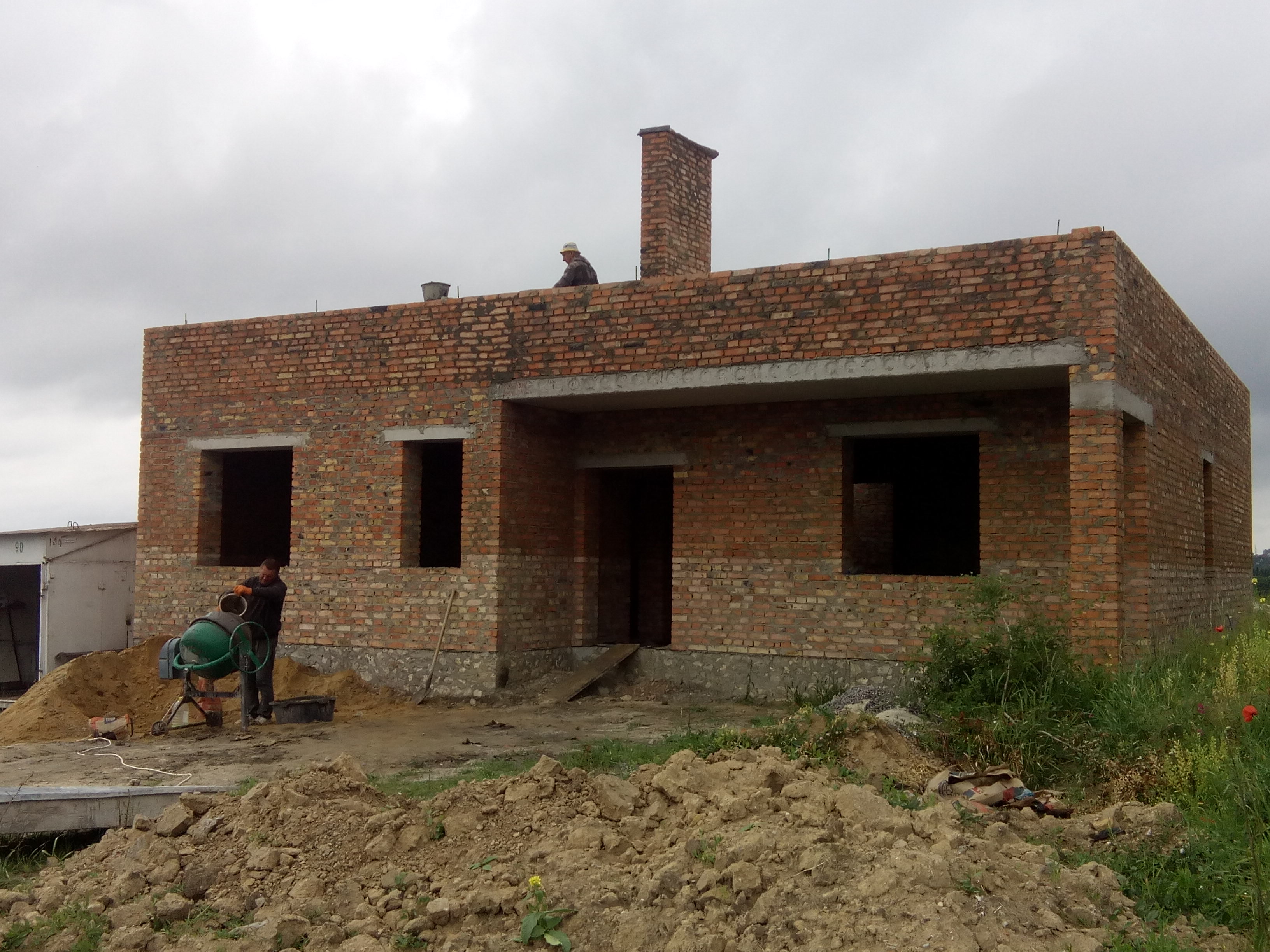

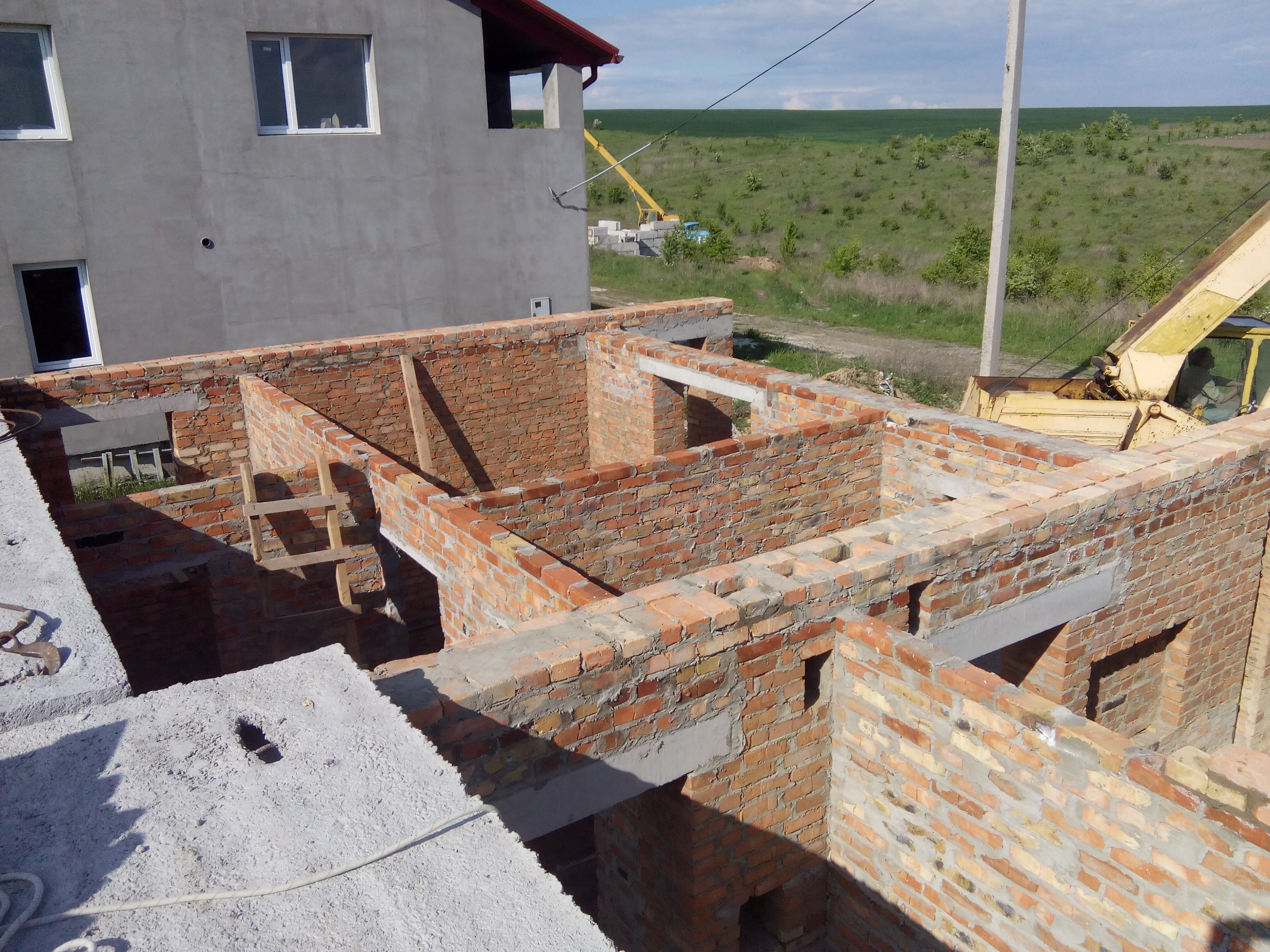

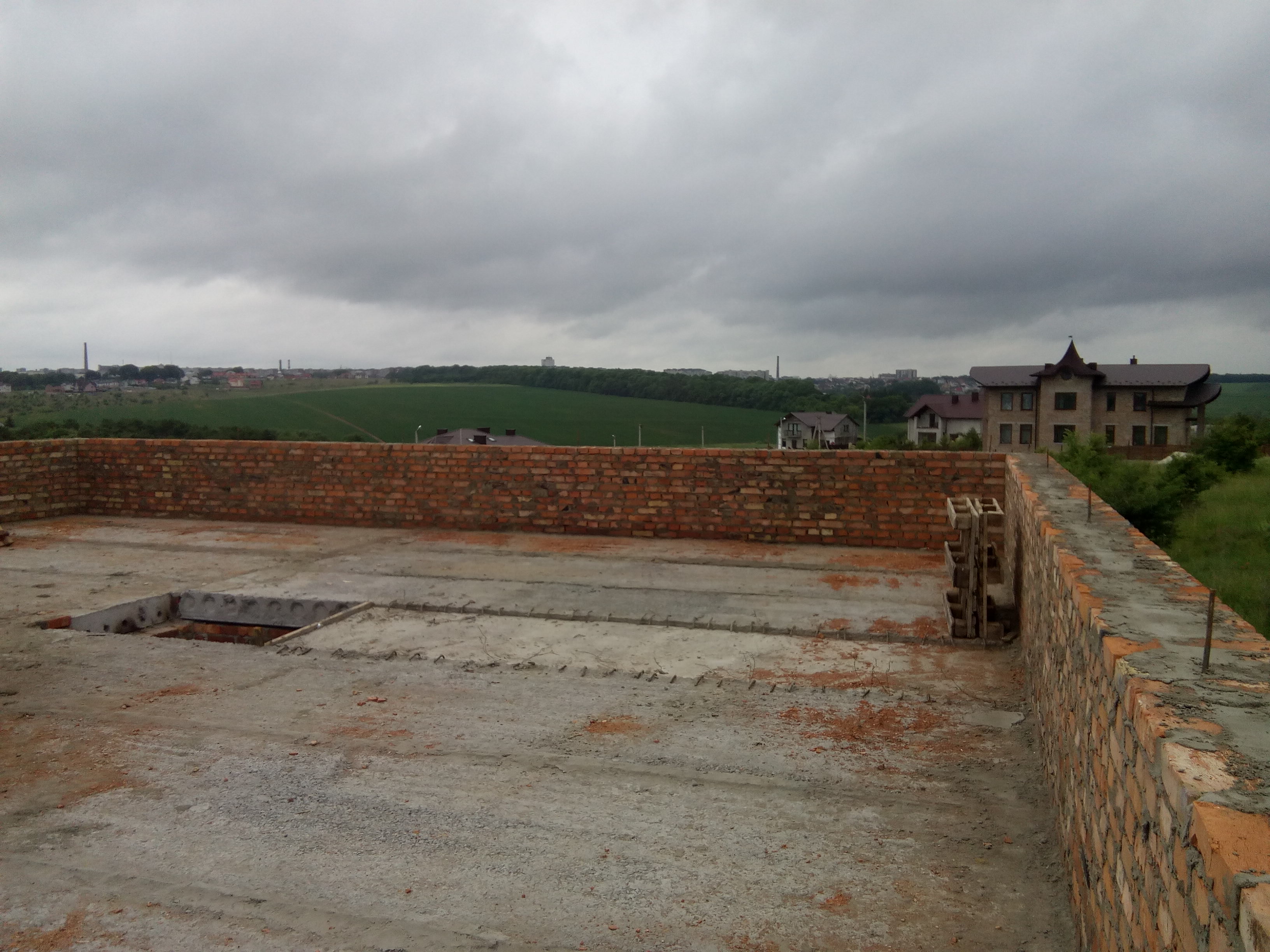

kvintich Опубліковано: 8 квітня 2016 Автор Поділитись Опубліковано: 8 квітня 2016 Ми помаленьку ростем... 7 Посилання на коментар Поділитися на інших сайтах More sharing options...

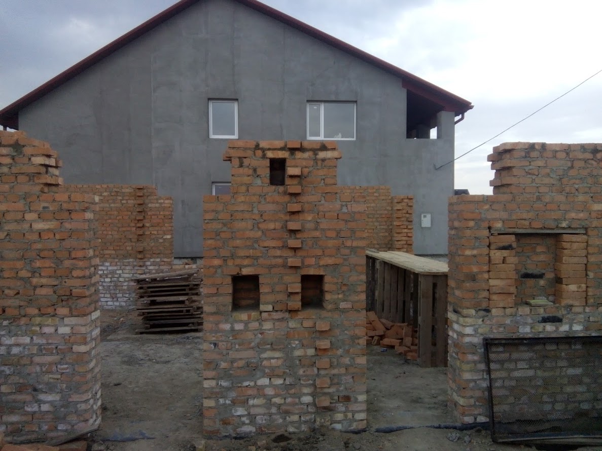

vova2408 Опубліковано: 9 квітня 2016 Поділитись Опубліковано: 9 квітня 2016 Ми помаленьку ростем... Дымоходы будут у вас ? У меня два дымохода по проекту. Один под камин , а другой из топочной. Объединить нельзя. Я спрашиваю потому , что наблюдаю картину рядом с моим участком -есть крыши без дымоходов и вентиляций. Вентиляцию , я так понимаю, в стене делают .Могу предположить , что нет камина. А как же топочная? Как у себя решаете этот вопрос? Посилання на коментар Поділитися на інших сайтах More sharing options...
Mlyki Опубліковано: 9 квітня 2016 Поділитись Опубліковано: 9 квітня 2016 Як плануєте робити вентиляцію? Посилання на коментар Поділитися на інших сайтах More sharing options...
kvintich Опубліковано: 10 квітня 2016 Автор Поділитись Опубліковано: 10 квітня 2016 Дымоходы будут у вас ? Як плануєте робити вентиляцію? На фото вище видно, що є чотири виходи. Два ідуть у топочну, на твердопаливний і на вентиляцію. Два у студію на камін і на вентиляцію. Вентиляцію планую робити природню, у спальнях поставлю притяжні клапана. Через які буде попадати повітря в будинок. А виходити буде через топочну, і студію, або через сан вузол. Посилання на коментар Поділитися на інших сайтах More sharing options...

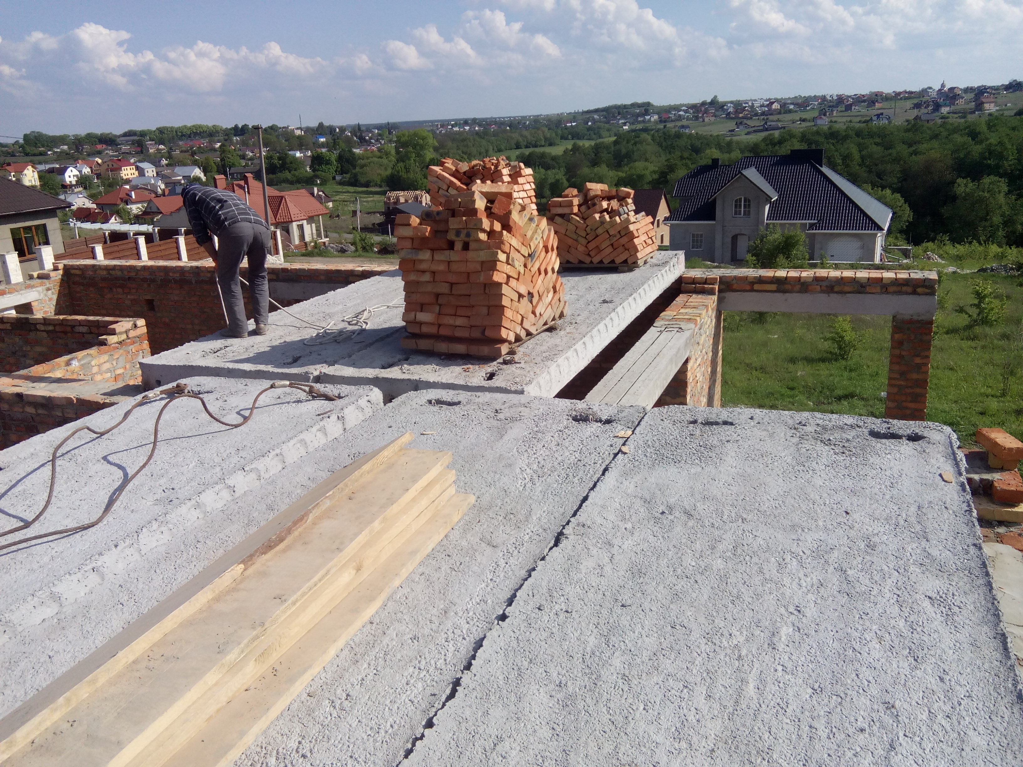

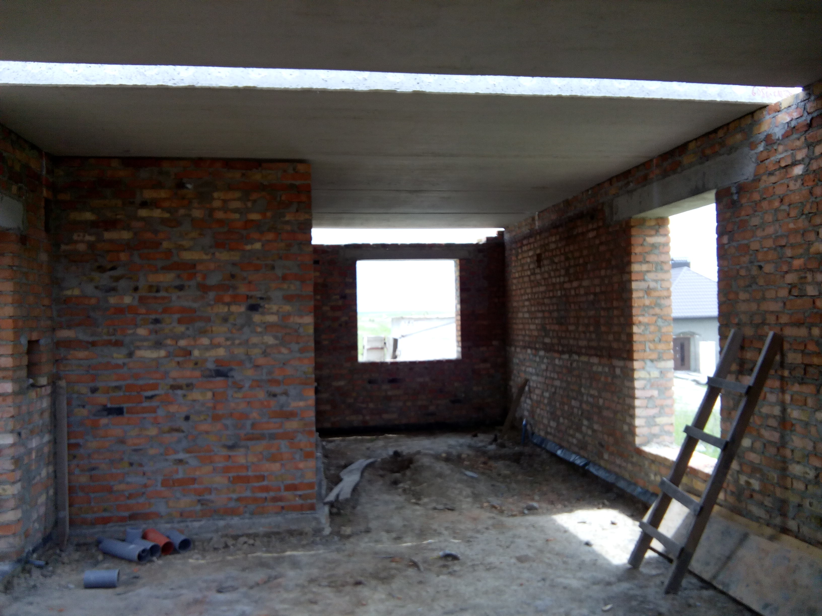

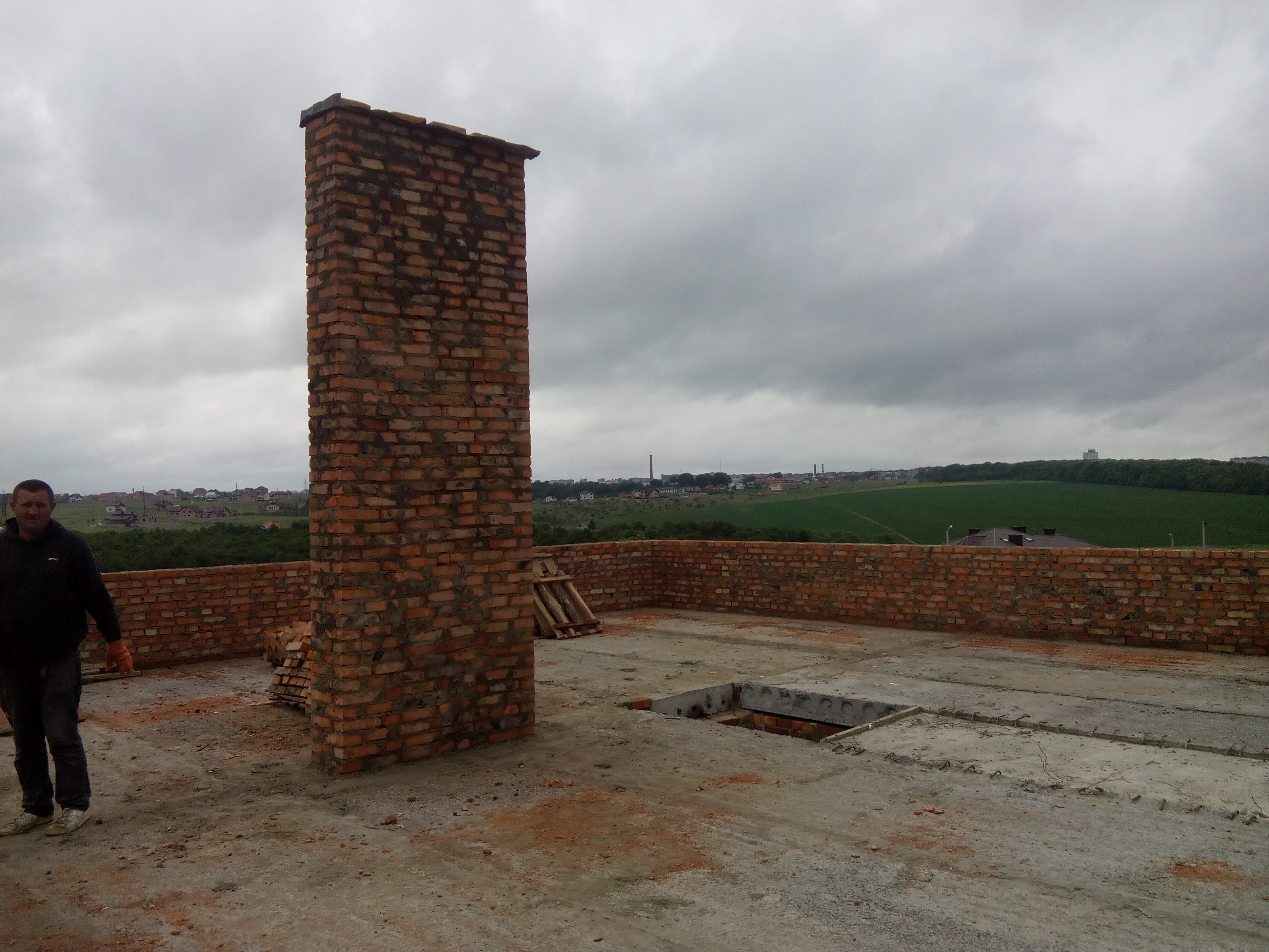

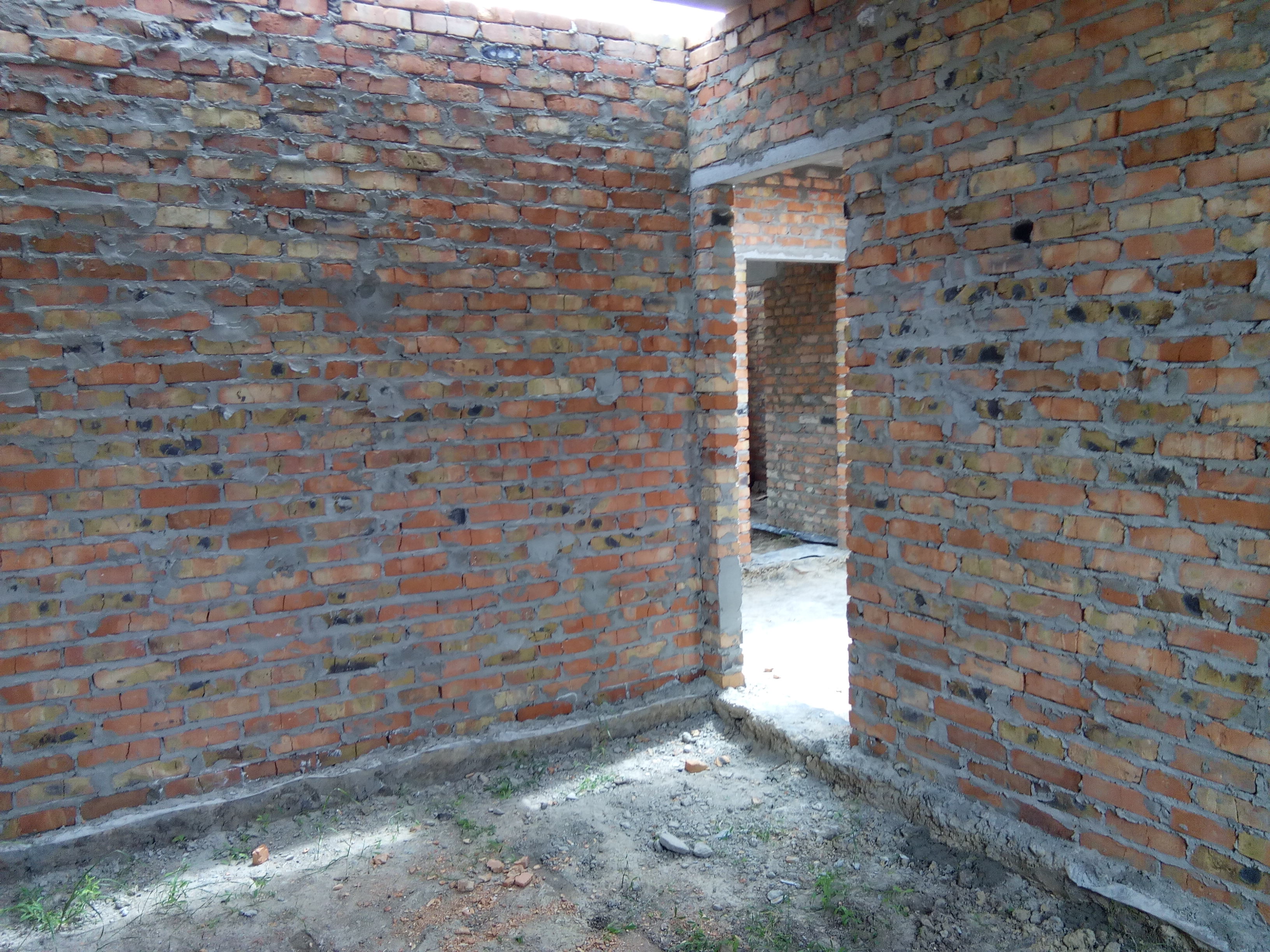

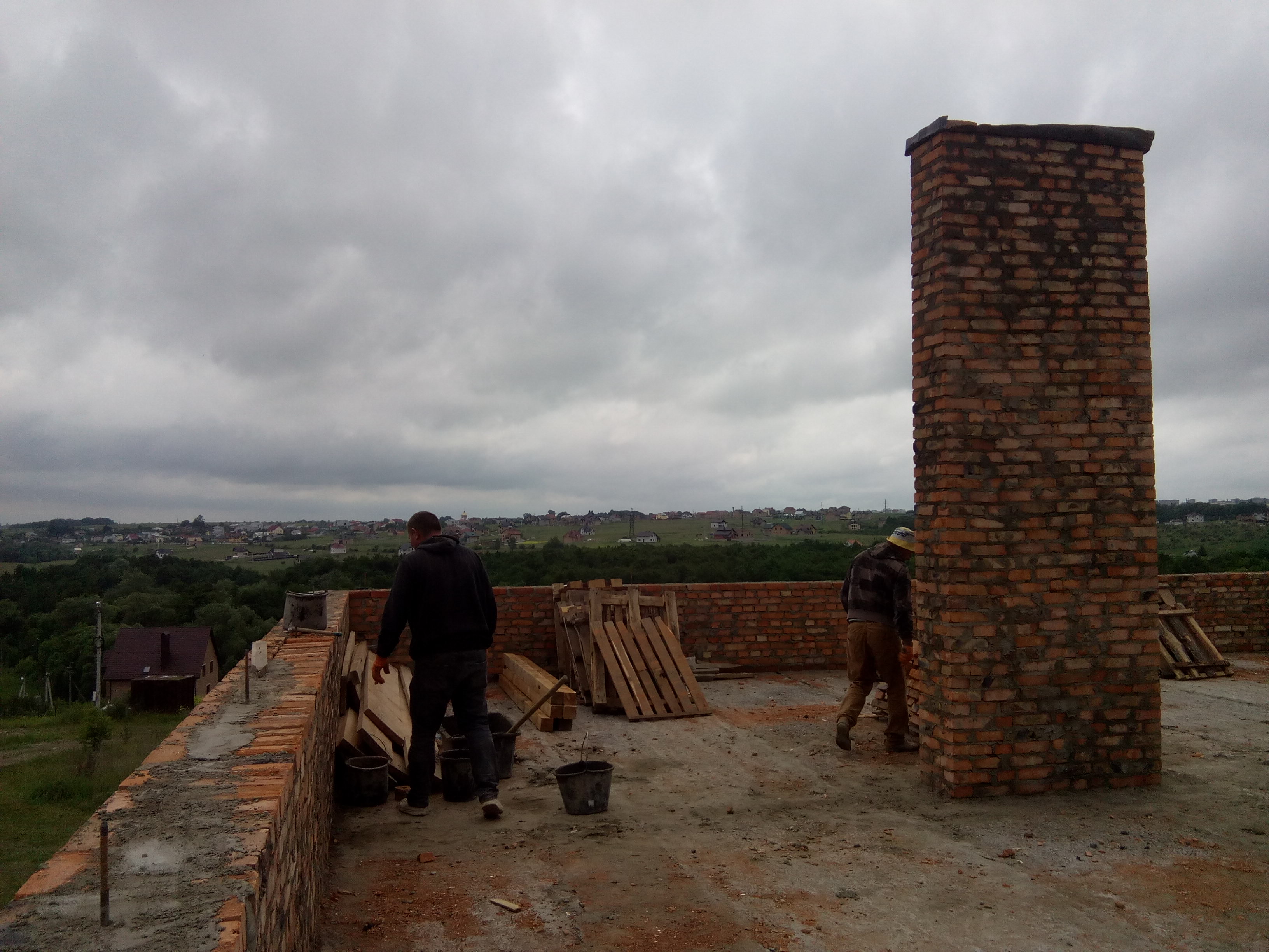

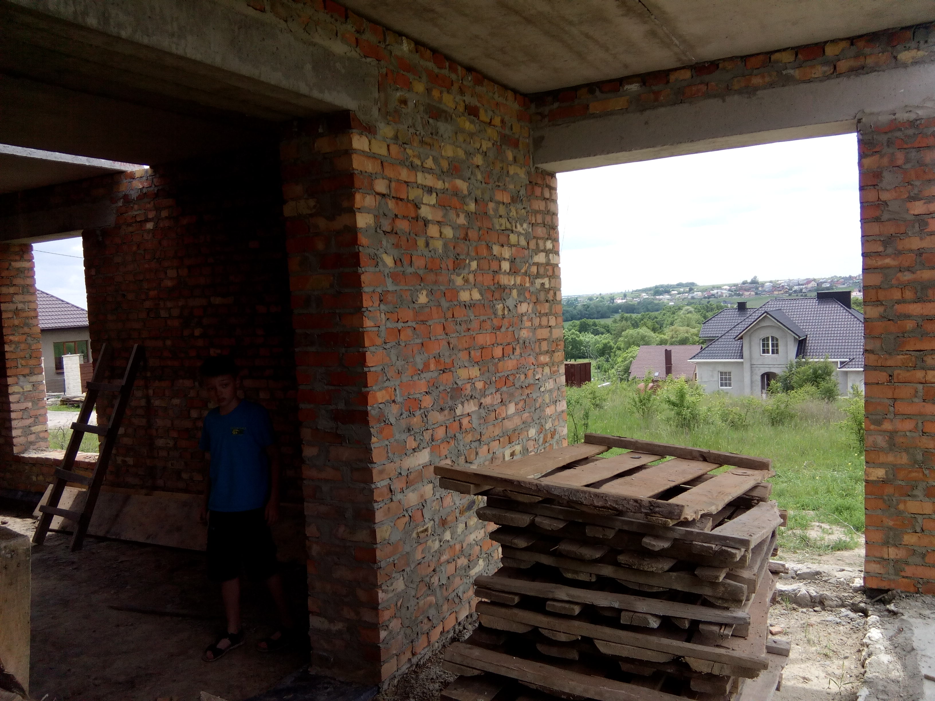

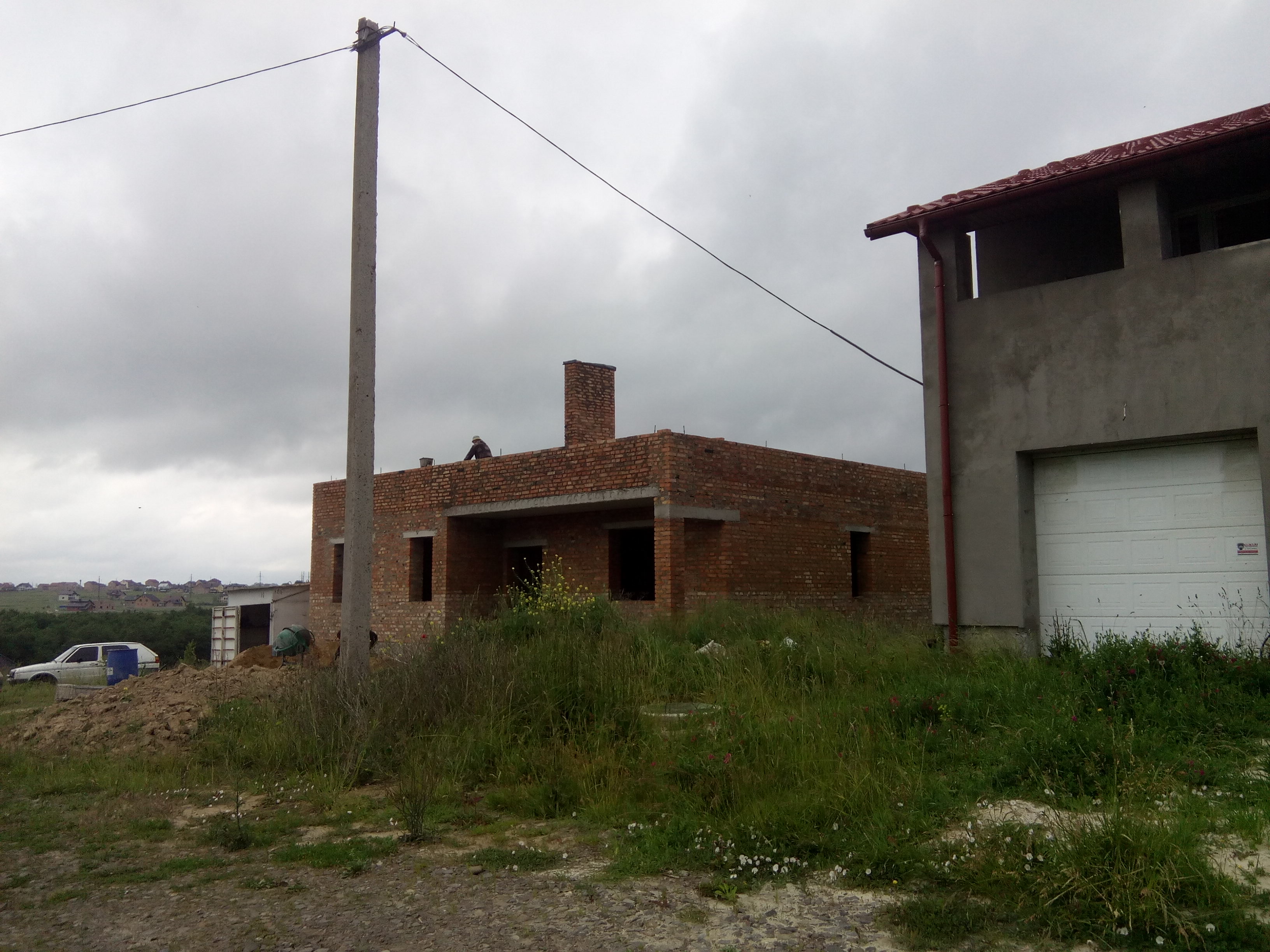

kvintich Опубліковано: 14 червня 2016 Автор Поділитись Опубліковано: 14 червня 2016 Пост1 Не було часу виложити фото. А доки не було вже коробка готова. Тепер збираю гроші на дах. 1 Посилання на коментар Поділитися на інших сайтах More sharing options...

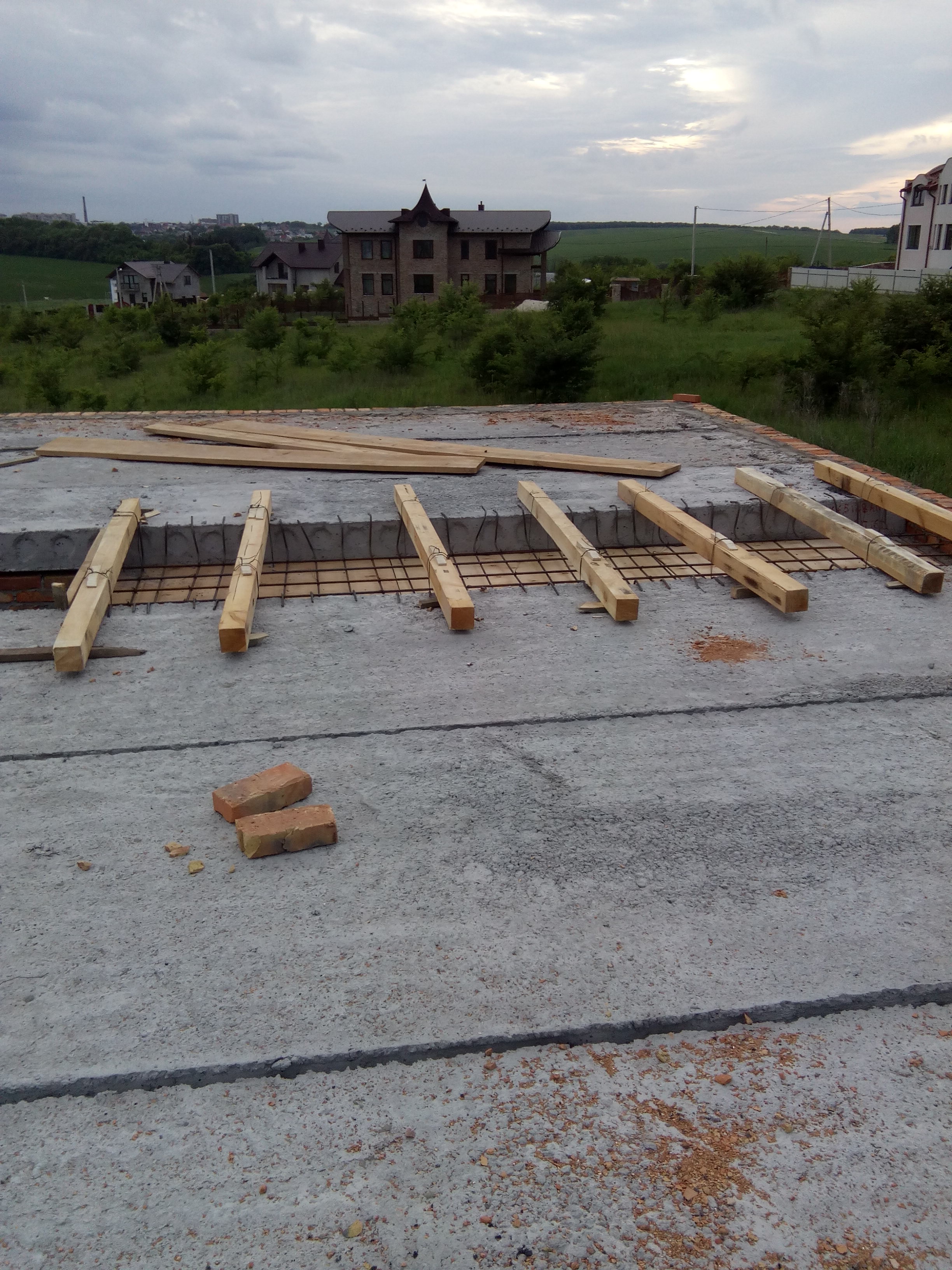

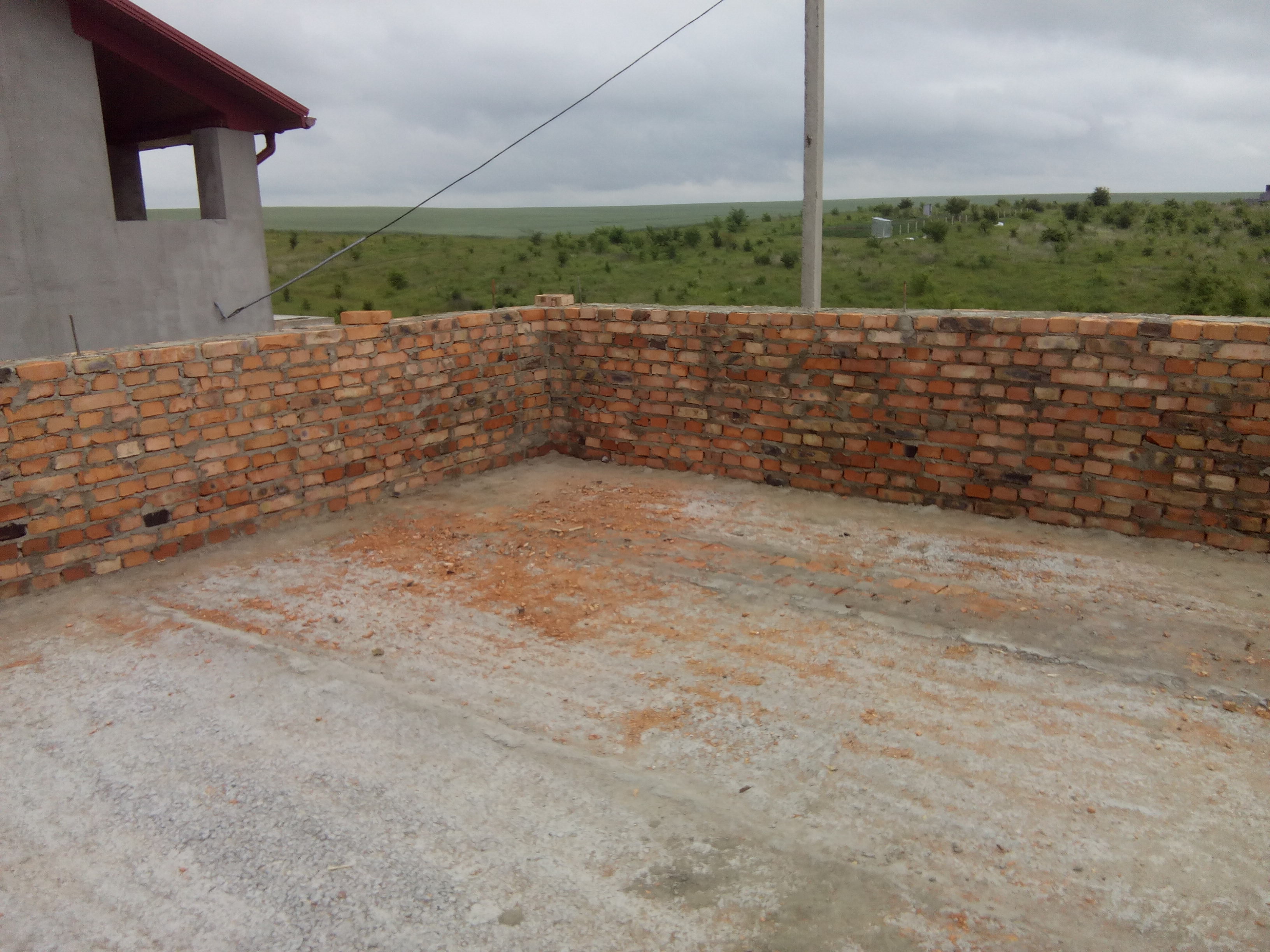

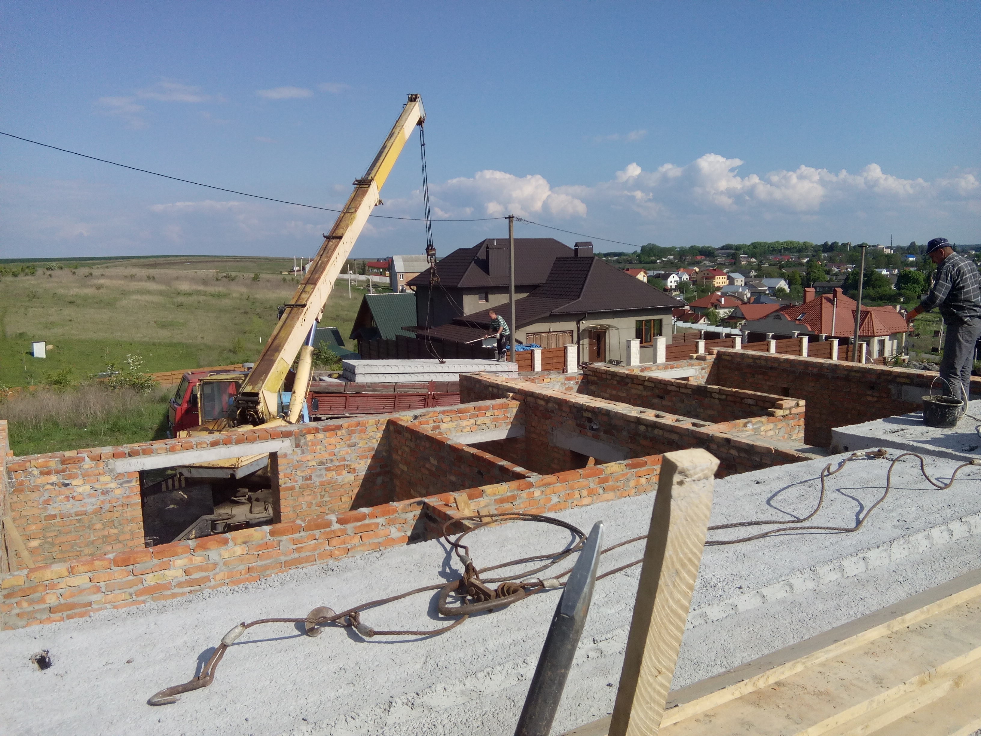

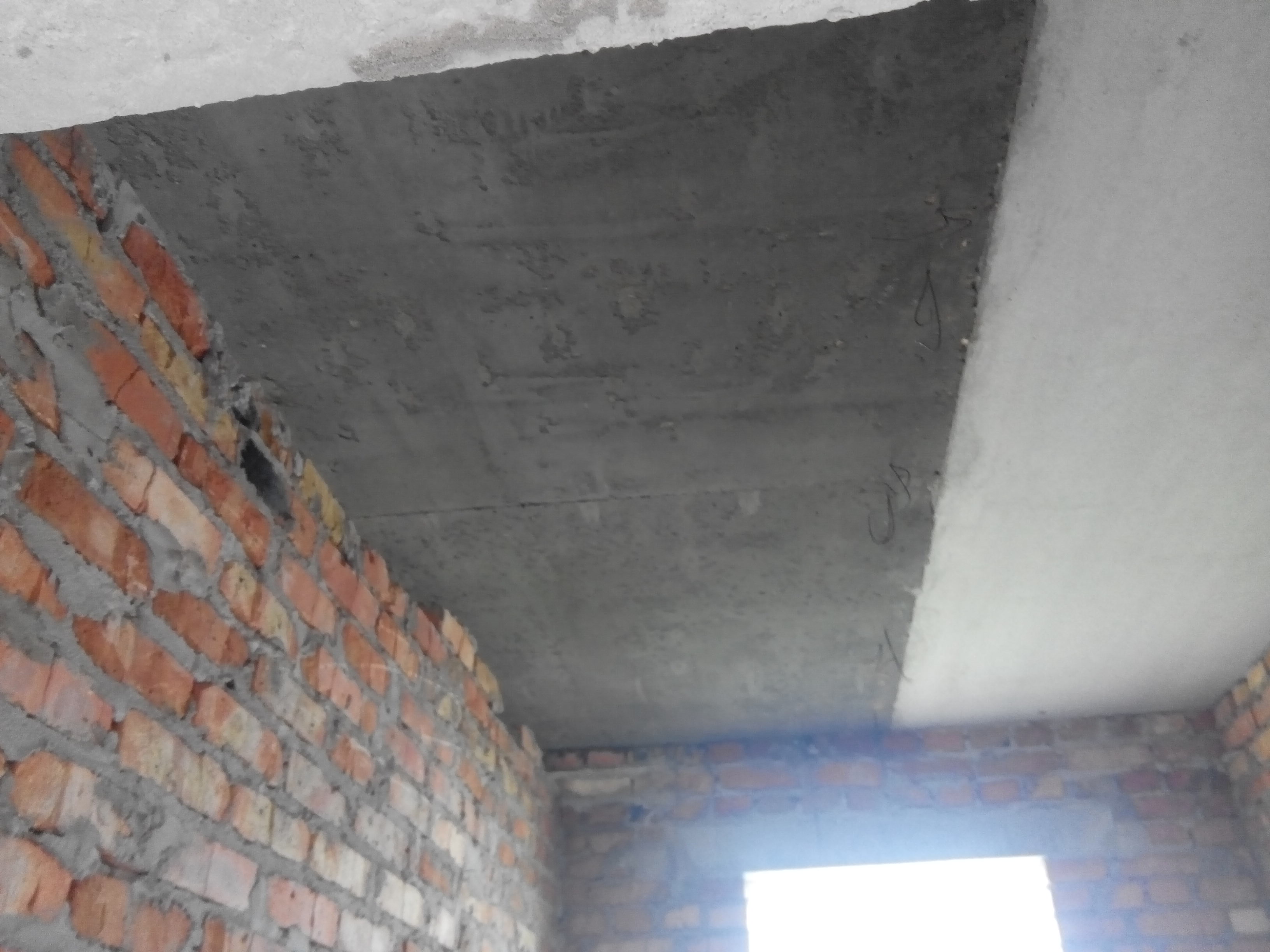

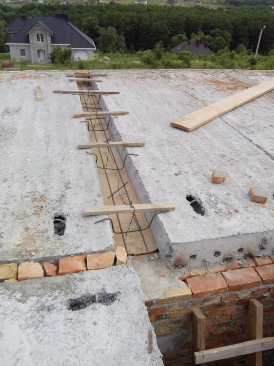

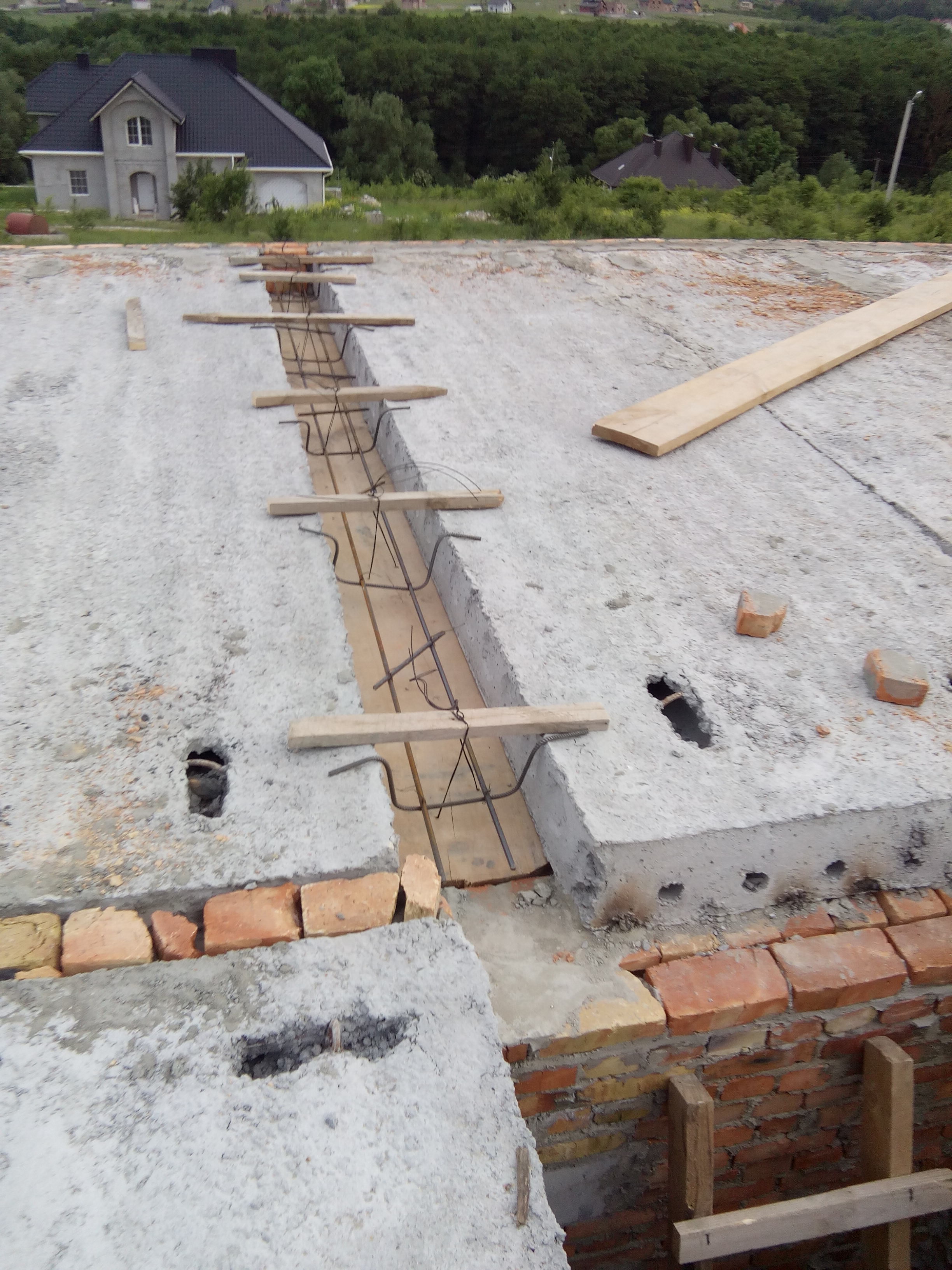

kvintich Опубліковано: 14 червня 2016 Автор Поділитись Опубліковано: 14 червня 2016 Пост із фото №2 7 Посилання на коментар Поділитися на інших сайтах More sharing options...

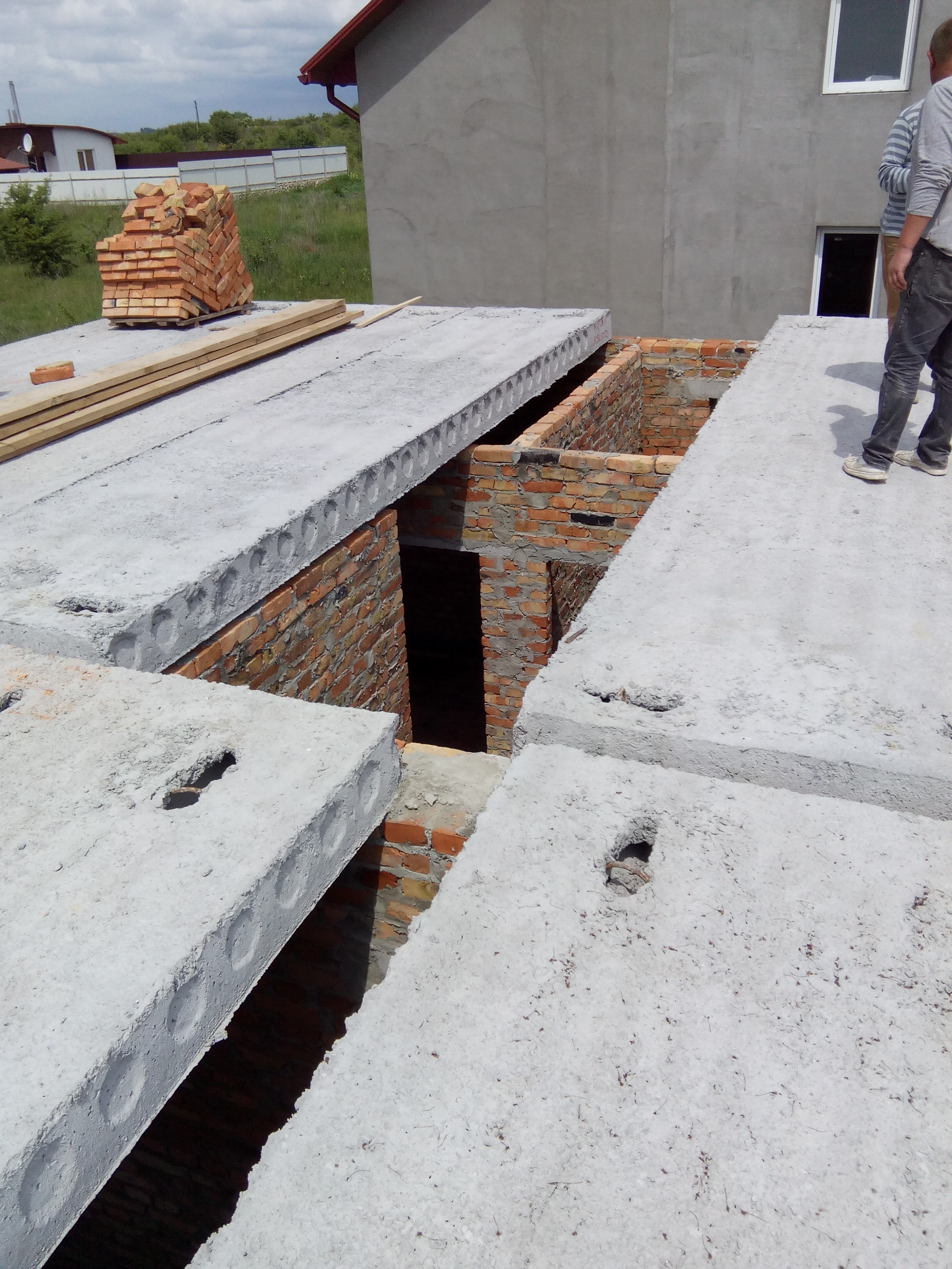

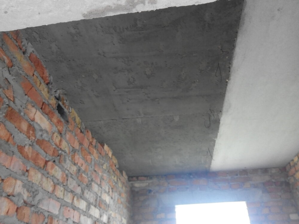

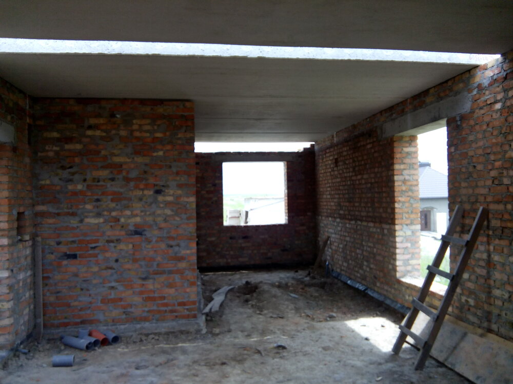

Vicnet Опубліковано: 20 червня 2016 Поділитись Опубліковано: 20 червня 2016 Добрый день! Отличная стройка и отличный проект! Сам планирую стройку по этому проекту , только выбор пал на 273А. Меня интересует вопрос, почему выбрали все таки бетонные плиты перекрытия, а не деревянные? Добавлено через 20 минут У нас в Украине мало, кто строится по такому проекту, а на польском ресурсе этот проект очень популярен. Ссылочка z500.pl/plac-budowy/budowy.html - может для Вас что и пригодится! 1 Посилання на коментар Поділитися на інших сайтах More sharing options...
kvintich Опубліковано: 20 червня 2016 Автор Поділитись Опубліковано: 20 червня 2016 Меня интересует вопрос, почему выбрали все таки бетонные плиты перекрытия, а не деревянные? Тому що на другому поверсі у перспективі виходить 4 кімнати і ванна. А по деревяним перекриттям не дуже подобається, і по ціні не дуже дешевше виходить. Зараз би робив моноліт, у порівнянні із панелями виходить на 10000грн. дорожче. У нас в Украине мало, кто строится по такому проекту, а на польском ресурсе этот проект очень популярен. Ссылочка z500.pl/plac-budowy/budowy.html - может для Вас что и пригодится! Дивився рік назад, боло значно менше там фото будинчків Посилання на коментар Поділитися на інших сайтах More sharing options...
trik Опубліковано: 21 червня 2016 Поділитись Опубліковано: 21 червня 2016 Тому що на другому поверсі у перспективі виходить 4 кімнати і ванна. А по деревяним перекриттям не дуже подобається, і по ціні не дуже дешевше виходить. Зараз би робив моноліт, у порівнянні із панелями виходить на 10000грн. дорожче. Так а зачем переплачивать? Чем не устраивают зав. плиты? В них еще удобно электрику раскидывать к люстрам. Да и 10000 тоже не валяются на дороге. 1 Посилання на коментар Поділитися на інших сайтах More sharing options...

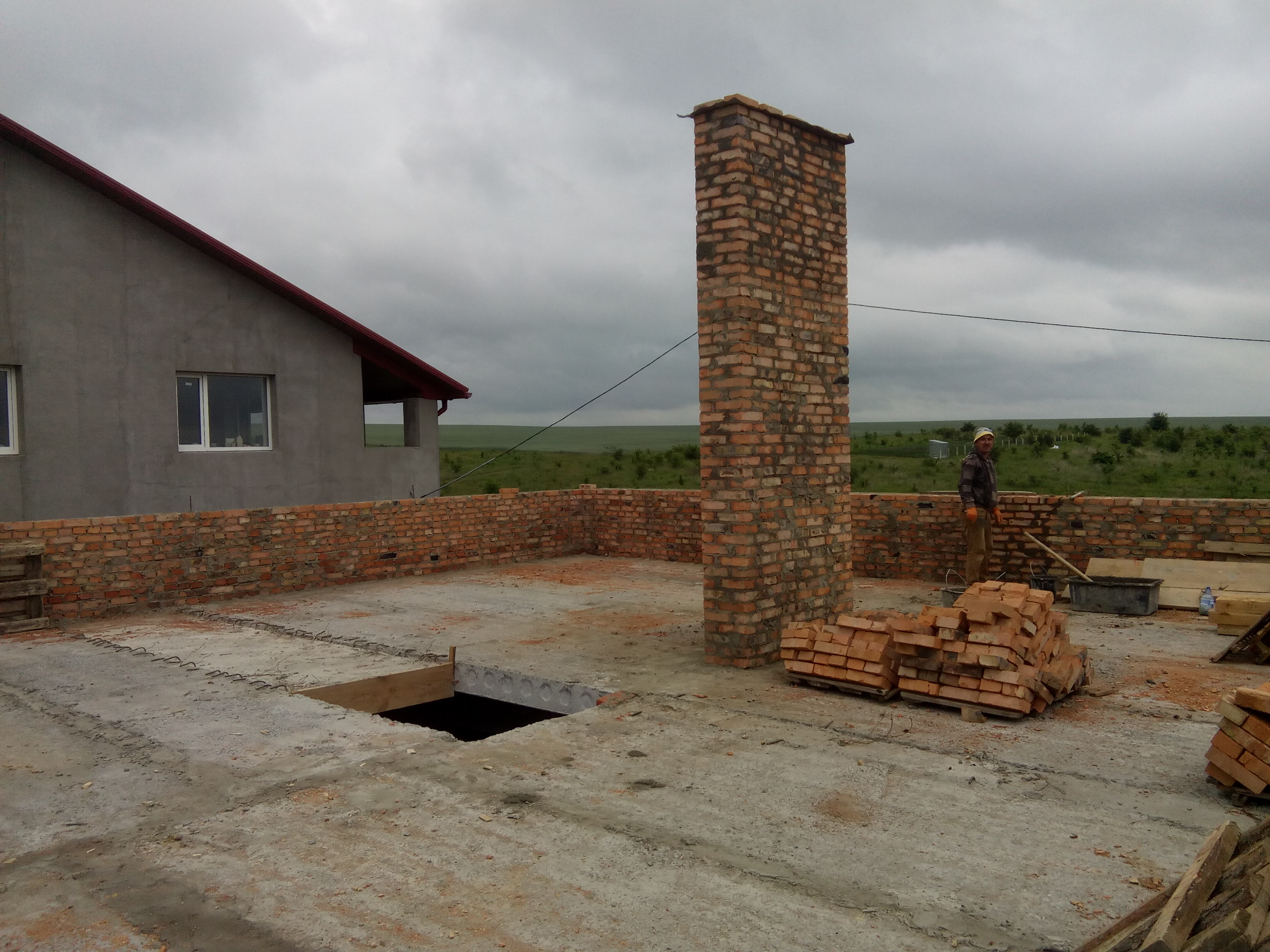

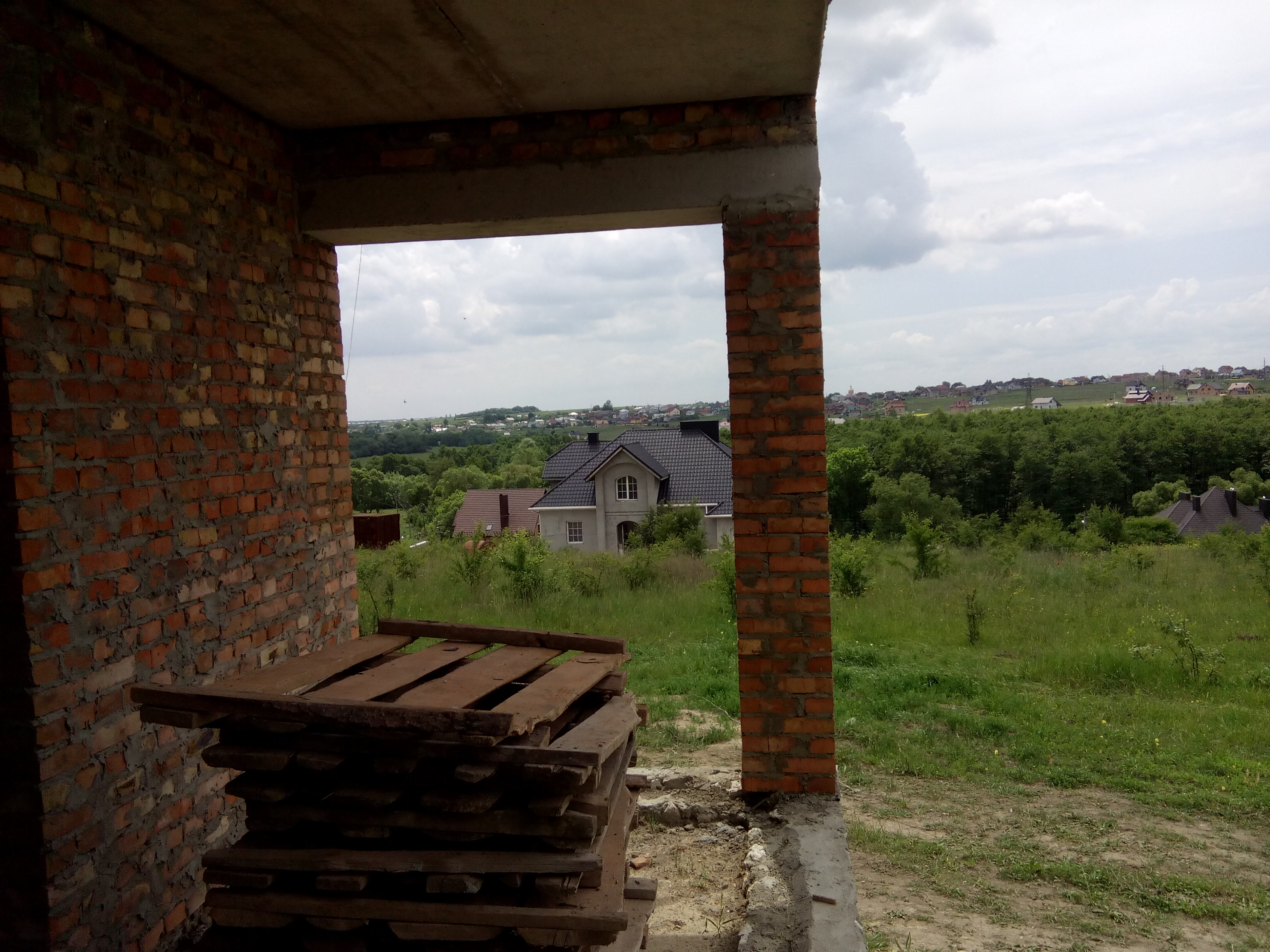

vova2408 Опубліковано: 21 червня 2016 Поділитись Опубліковано: 21 червня 2016 Я взял за основу этот же проект. Немного переделал. Меня сейчас мучает вопрос по каминной трубе. Чугунная топка будет. Если вы тоже предусмотрели ее, то вопрос по трубе . Я сколько читал разной информации, но единого мнения так и не выработалось. То ли гильзовать, то ли кирпичем жаростойким. Я вижу у вас трубу. Что там ?Только вентиляция? Для слива конденсата вообще рисуют канал до самого пола. Место под топку - на внутренней стене. Будущим строителям вопрос задаю. Смотрят тупым взглядом. 2 Посилання на коментар Поділитися на інших сайтах More sharing options...
Mlyki Опубліковано: 21 червня 2016 Поділитись Опубліковано: 21 червня 2016 Мені радять гільзувати нержавійкою харчовою, 3 Посилання на коментар Поділитися на інших сайтах More sharing options...
kvintich Опубліковано: 21 червня 2016 Автор Поділитись Опубліковано: 21 червня 2016 Так а зачем переплачивать? Чем не устраивают зав. плиты? В них еще удобно электрику раскидывать к люстрам. Да и 10000 тоже не валяются на дороге.Моноліт лягає рівномірно на всю поверхню, а не рухається як йому хочется. Відповідно не будуть витріскувати шви гіпсокартону. По друге якщо порахувати монолітні участки, і всякі дрібниці, підозрюю що вийде в одну ціну. Хоча бачив що на продаж у нас будують все ж із панелей. Я вижу у вас трубу. Что там ?Только вентиляция?Спочатку думав ставити твердопаливний котел у топочній, і буржуйку, чи камін. Відповідно залишив два вихода під ТК і камін, і дві вентиляції. Не гільзував нічим, наголошуючи будівельникам, щоб шви промазували ретельно, щоб не було дирок. Але зараз поспілкувавшись із людьми які використовують ТК і каміни в дома. Вирішив що ТК буде винесений за межі будинку, і буде жити в сараї коло будинку. А каміна скоріше за все небуде взагалі, його місце займе сайд бай сайд Так як всі ці речі не залежно від конструкції димаря. Дають неприємний запах, який розноситься по всьому будинку. П.С. думаю що найкращий варіант це готові димоходи. Ціна ніби від 500 євро... 1 Посилання на коментар Поділитися на інших сайтах More sharing options...

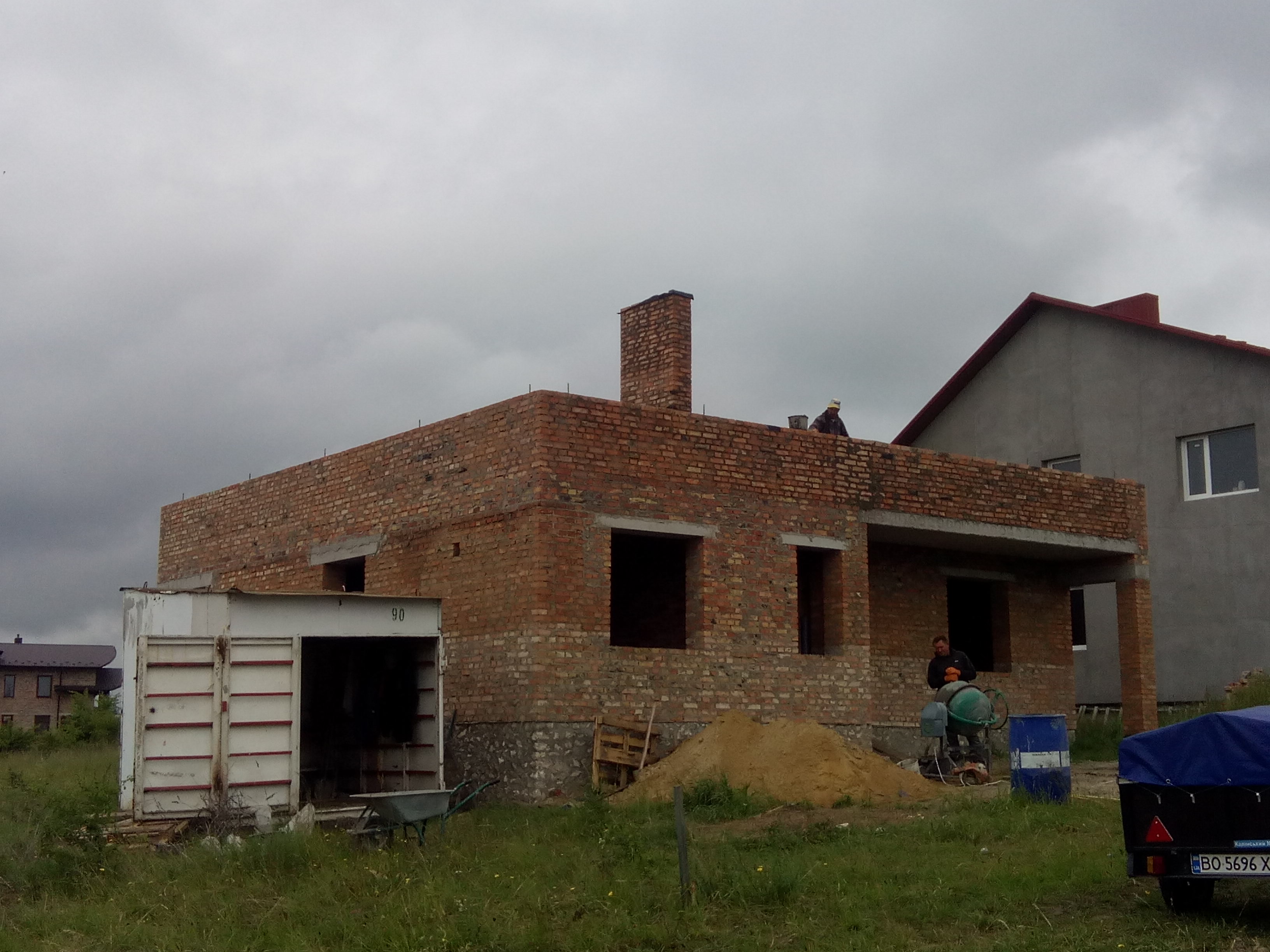

vova2408 Опубліковано: 2 вересня 2016 Поділитись Опубліковано: 2 вересня 2016 Здравствуйте.Я уже говорил, что у меня проект такой же. Переделанный немного. Сейчас подошел момент устройства колонны на терасе и соответственно пятиметровой бетонной угловой балки. В моем проекте этот узел в деталях не проработан. Закладную во время заливки фундамента мне не поставили. Арматуру , для вязки каркаса колонны , не вывели. Из чего у Вас колонна Только кирпич и бетон внутри, или трубу поставили. Можете подробно рассказать . Мне через два дня нужно принять решение.Мучает этот вопрос . Все таки крыша на этот узел упор делает. Кто -то сказал , что колонну нужно класть постепенно. Не за один или два дня. А за сколько же? 1 Посилання на коментар Поділитися на інших сайтах More sharing options...
kvintich Опубліковано: 5 вересня 2016 Автор Поділитись Опубліковано: 5 вересня 2016 Під колону залили фундамент, потім змурували із цегли, залишивши середину пустою. Тоді в середину вклали арматуру і залили бетоном. Якось так... 2 Посилання на коментар Поділитися на інших сайтах More sharing options...
Тюня Опубліковано: 7 вересня 2016 Поділитись Опубліковано: 7 вересня 2016 А за сколько же? По метру кладите 1 Посилання на коментар Поділитися на інших сайтах More sharing options...
