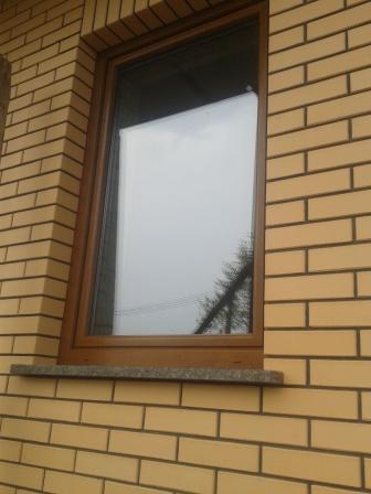

В цвет окон и коричневых вставок. Уже по факту заказано, будем через недельку-другую монтировать. Фото будет.
Металлические? А гранитные не хотите?:)
Аргументируйте. Смотрятся жирненько и симпатично. Спрашиваю потому как делаете всё по уму.Интерестно наблюдать.Спасибо!:)
Аргументируйте
Особо нечем аргументировать. Внутренне понимаю, что задача отлива - отвести влагу от окна и все. Как по мне, то обычный металл более простое решение, вот и исхожу из этого.
У меня была такая же делема как закрепить окно в четверти в утеплителе и на что опереть снизу,так для опоры окна снизу я использовал гранитный отлив,установив его перед установкой окна и запустив его на 1 см внутрь четверти,на этот см и поставил окно нижней кромкой через силикон.(ну и ПСУЛ,пароизол. лента,пластины и пена). Делюсь может кому пригодится такой вариант установки.:)
Ну при боковом ветре в дождь ,гранитный не так бубонит как жестяный.:)

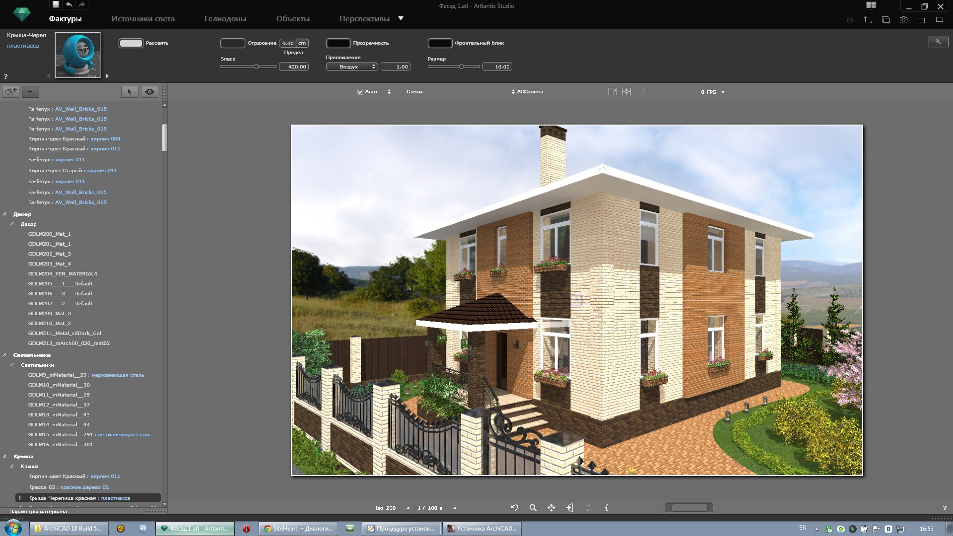

Че-то мне не нравится внешний вид крыши... давит визуально. :-(
Пробовали. Если так делать, то нужно переделывать все - окна, водосточку, подшивку. Самое интересное в том, что на проекте крыша не винда, виден только фасад. Вот поэтому такой сюрприз и получился.
Навряд чи Ви часто будете на дах дивитись...
Людина - істота лінива, чому їй часто голову піднімати? :)
На мой взгляд - все нормально, не давит.
Хотя у меня у самого крыша коричневая, с коричневой подшивой - может привык.
Привыкаешь ко всему... вот и я тоже- пошел второй раз на стройку, уже вроде не так все плохо.
Хотя подшивку нужно посветлее сделать, чем основной тон крыши.
Тогда может в тон желтенького кирпича?
Да, где-то так. Там уже подбирать будем.
имхо, не плохо будет что-то в стиле "золотой дуб"
