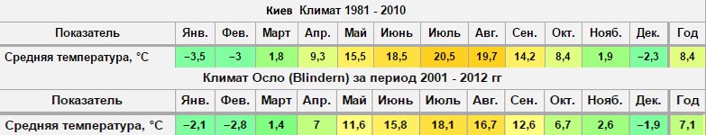

Если Вам не чужды цифры и термин термическое сопротивление, Вы сами можете смоделировать теплопотери Вашего дома, с учетом разной толщины утеплителя. В результате сможете выбрать именно ту величину которая устроит Вас, по количеству теплопотерь, и соответственно по стоимости отопления.
Для ориентира, если мы говорим об енерго-эффективности, то стоит обратить внимание на нормы развитых стран.
Вот сравнение норм Норвегии действующих с 2007 года, и норм пассивного строительства.

А за стандарты утепления - спасибо, принято. Даже с поправкой, что Норвегия не Украина (и наоборот), получается внушительный слой утепления.
Сравните климат в Киеве и Осло. В Украине не так жарко, как кажется на первый взгляд.

Поправил таблицу (не заметил что поначалу использовал в Осло средний максимум вместо, средней температуры)
  • Лайк 6
Но и у нас мягче, чем в Норвегии. Выглядит как-то странно - Норвегия находится на 2000 км северней и там такой же климат. Тут из Черкасс в Киев 200 км проедешь и уже на 1-2 градуса прохладней.

Их течение подогревает:
https://ru.wikipedia.org/wiki/%D0%93%D0%BE%D0%BB%D1%8C%D1%84%D1%81%D1%82%D1%80%D0%B8%D0%BC
Благодаря Гольфстриму страны Европы, прилегающие к Атлантическому океану, отличаются более мягким климатом, нежели другие регионы на той же географической широте: массы тёплой воды обогревают находящийся над ними воздух, который западными ветрами переносится на Европу. Отклонения температуры воздуха от средних широтных величин в январе достигают в Норвегии 15—20 °C, в Мурманске — более 11 °C.
