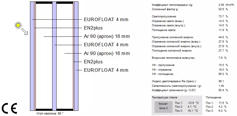

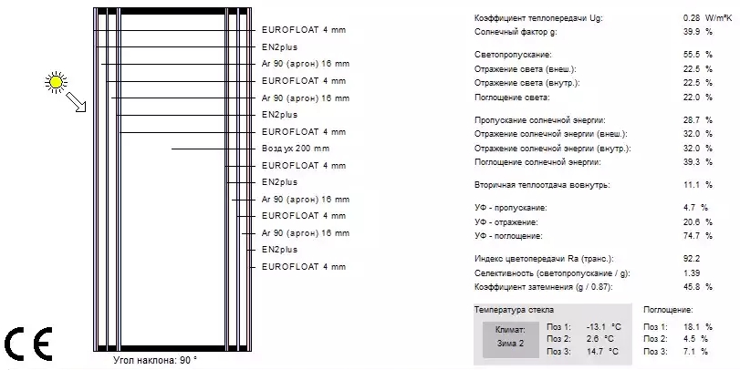

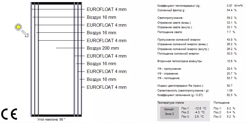

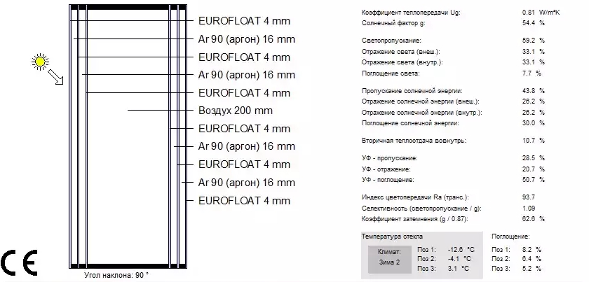

Самому стало интересно насколько данное решение будет эффективней.
Вот примеры расчета стеклопакетов.
  1. Вариант двухкамерный пакет с двумя энергоэффективными стеклами и аргоном.

  2. Вариант установки в проеме двух таких стеклопакетов на расстоянии 200мм.

  3. Убираем из второго варианта энергоэффективные покрытия.

  4. Убираем из второго варианта и покрытия и аргон.

Выводы делаю следующие:
  • Вариант второй (два энергоэффективных стеклопакета) действительно почти в два раза эффективней чем один, но придется мириться падением пропускания света (-18%) и солнечной энергии (-16%).
  • Варианты двойных стеклопакетов без энергоэффективного покрытия проигрывают по теплопередаче одному енергоэффективному стеклопакету, при одновременном падении светопропускания, и имхо не имеют смысла.

Вариант второй (два энергоэффективных стеклопакета) действительно почти в два раза эффективней чем однин, но придется мириться падением пропускания света (-18%) и солнечной энергии (-16%).
Варианты двойных стеклопакетов без энергоэффективного покрытия проигрывают по теплопередаче одному енергоэффективному стеклопакету при падении светопропускания, и имхо не имеют смысла.
Спасибо, что потратили время и визуально отобразили положение вещей! :), ваши выводы логичны (причем в цифрах!!!), правда по поводу светопрозрачности я визуально (видел 2 окна в проеме) разницы не заметил (немного удивила цифра 18 %), НО основываются на том, что энергоэффективное покрытие будет всегда (вместе с газом), весь вопрос в том, будет ли (это похоже риторический вопрос т.к. не накоплен опыт эксплуатации)?
