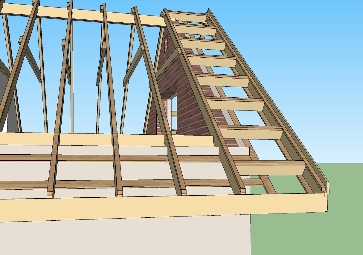

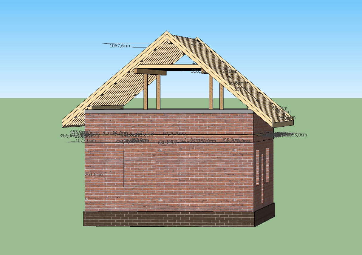

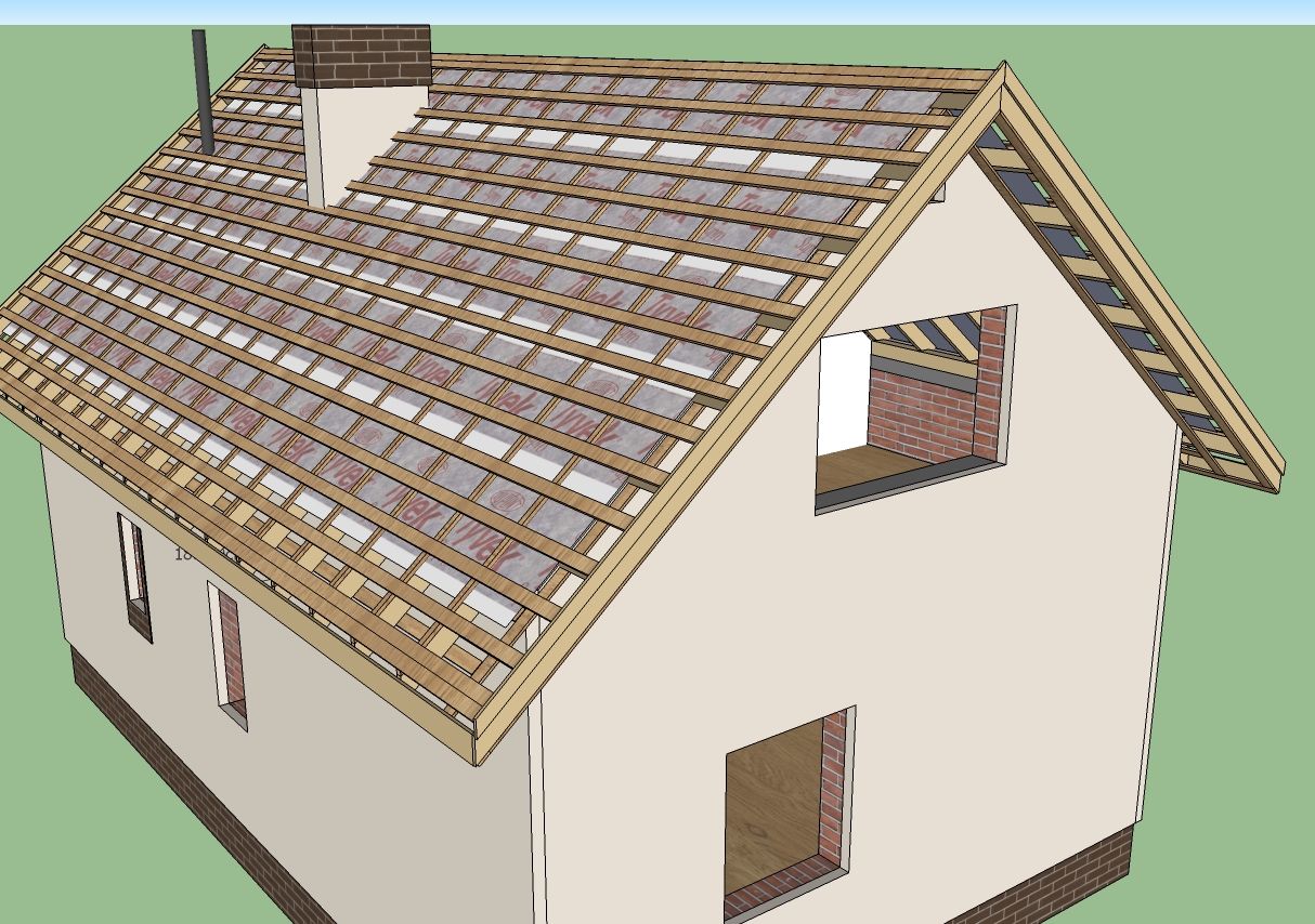

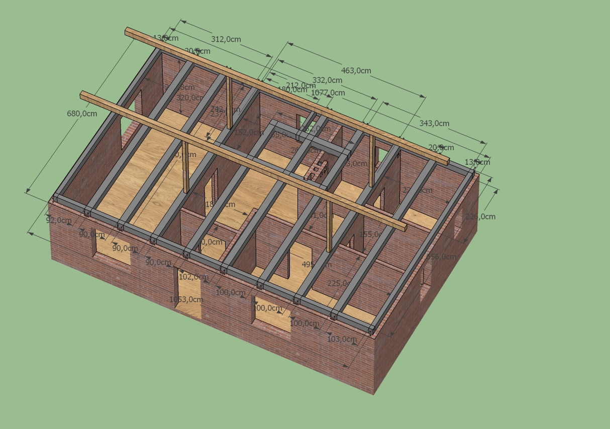

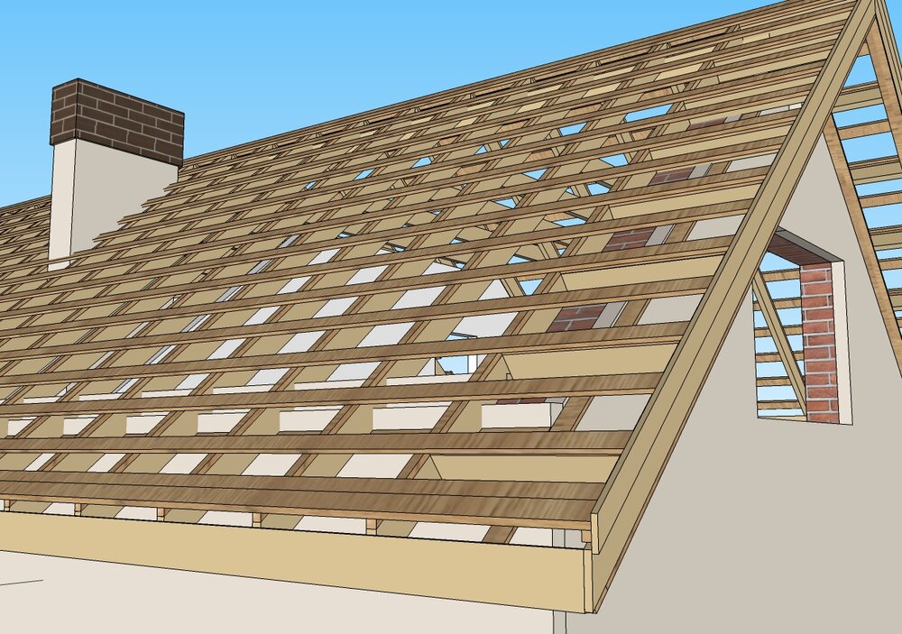

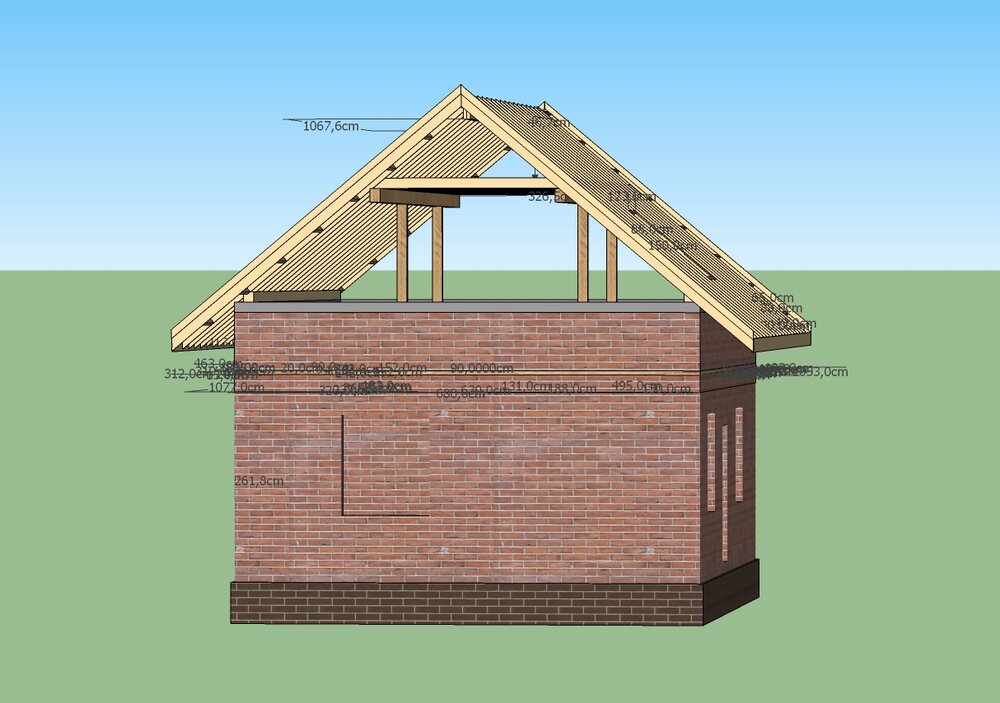

Всем добрый день! Уважаемые форумчане, прошу посмотреть проект стропильной системы будущей крыши. Дом в один кирпич с полумансардным этажом, аттиковая стена высотой 1,2 м, фронтоны тоже из кирпича. Крыша простая двухскатная, покрытие металлочерепица, уклон 40 градусов, длина по коньку 12,18 м, фронтонный свес 60 см, карнизный – 70 см (в горизонтальной проекции).
Мауэрлат 150х150 мм,
коньковая доска 50х200 мм ( не уверена, нужна ли?),
стропила 50х150 мм с шагом 590 мм,
контррейка 30х50 мм,
доска фронтонного стропила 30х150 мм,
ветровая доска фронтонного свеса 25х100 мм,
кобылки фронтонного свеса 25х150 мм,
лобовая доска 25х200 мм,
обрешетка крыши 25х100 мм,
обрешетка крыши (первая доска) 40х100 мм.
Все ли правильно по сечениям? Нужны ли тут боковые и коньковый прогоны? Буду благодарна за критику и советы.

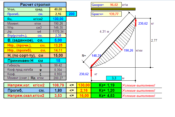

А можно спросить почему 150 стропила? Ведь и шаг стропил выбран 59см, значит взяли чтобы удобно утеплитель укладывать. Так может 200 лучше?
А теперь по сути - коньковая доска в Вашем случае не дает стропилам сложиться на бок, никакой нагрузки не несет. Тем более что по фото она нигде не опирается кроме как на фронтоны.

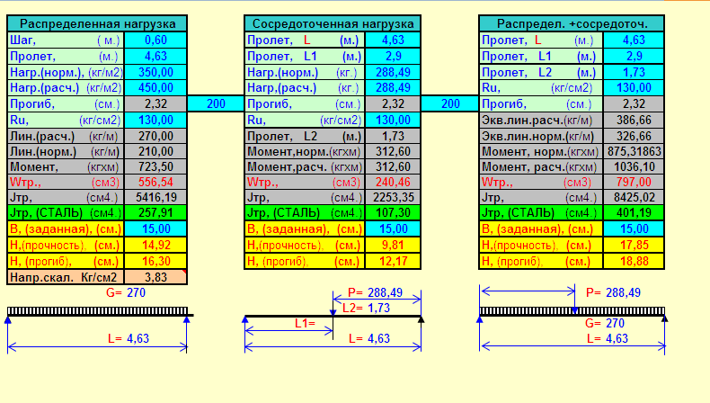

По нагрузкам - какой в Вас район? Если прикинуть нагрузку 200 кг/м2, то стропила 150мм не выдержат. С 200мм уже выдерживают.
Интересная программка у Вас, можете дать ссылку если можно такое скачать или посчитать онлайн.
Но на утепление больше.

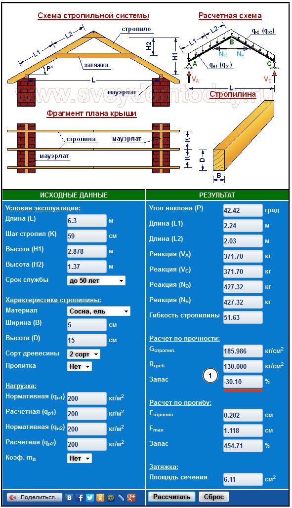

Так то оно так, но раз сделал и усьо, а отопление каждый год-))). Тем более что Вы в сумме и так на 200 рассчитывали. Берете 200мм стропила, вот тут да затраты больше, но это тоже разово. Вот ссылка
svoydomtoday.ru/building-onlayn-calculators/282-raschet-derevyannih-stropil-krishi.html

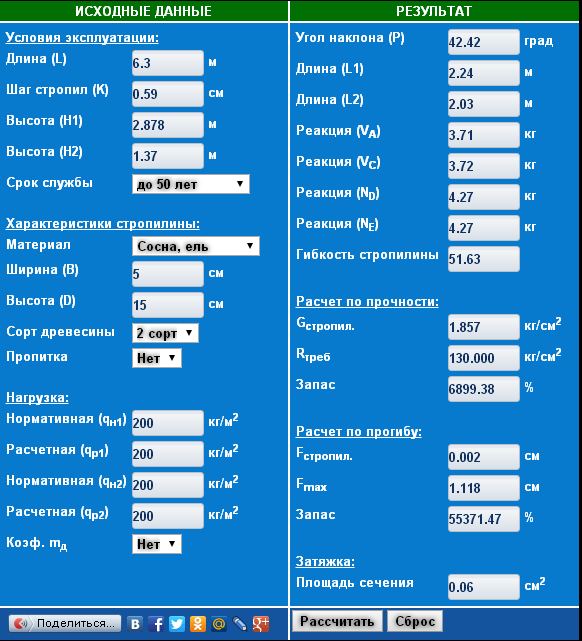

blin09, попыталась пересчитать стропила этим калькулятором, выдало нереальный запас по прочности и прогибу. Что-то тут не то.:) И угол наклона крыши сам меняет. Прийду домой, выложу скрины нагрузок, рассчитанные программой.
Что-то тут не то
Мне тоже сдается,что для покрытия из МЧ при такой расчетной схеме крыши вполне хватает сечения стропил 150х50мм.
А вот шаг я бы делал не менее 600мм по центрам(межу стопилами 595),т.к.утеплитель не должен быть сильно деформирован.И гидробарьер лучше доводить до самых краев свесов.

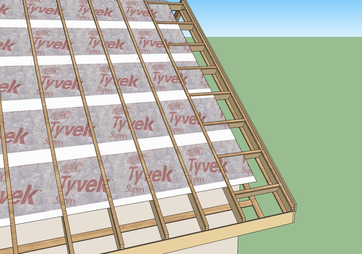

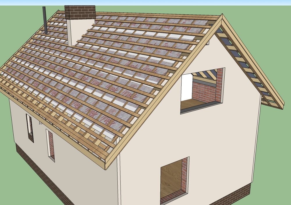

Я неправильно написала. 59 см - это расстояние между стропилами. Мембрану сознательно не хочу доводить до края свесов, а вывести только до середины, чтобы конденсат испарялся через перфорированные софиты. Мне кажется, что вентиляция подкровельного пространства так лучше будет происходить, так как площадь для поступления воздуха получается больше.

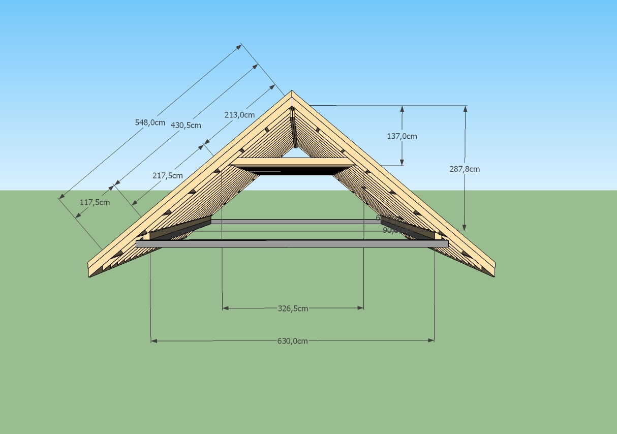

По стропилам поняла. Пусть будут 200х50 мм. Меня волнует еще вопрос - нужны ли тут боковые и коньковый прогоны? Или всю стропилку собирать отдельными треугольниками? Будет ли стропилка устойчивой? Если нет, буду думать, на что опереть коньковый брус, длина дома 11,77 м.
Поставите временные монтажные стойки и раскосы, после установки стропильной системы -уберете(думаю так будет проще, чем собирать треугольники)
Все таки по нагрузкам стропила 150х50 мм проходят.

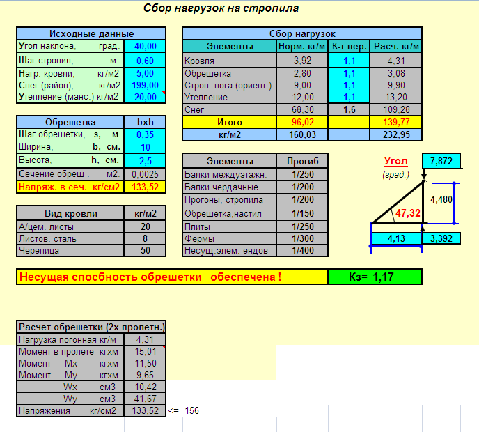

У Вас другая расчетная схема. (в Вашем exel-ом файлике- 4 закладка (арка) попробуйте)
Да проходят,можете не переживать...
Коньковый брус может лишь облегчить процесс сборки стропильной системы крышникам,после его можно демонтировать...
А где боковые прогоны ?Я их не вижу...да они и не нужны при такой длине стропил
А если не довести гидробарьер до края свесов,то весь конденсат с МЧ,скатываясь вниз по пленке,будет капать через перфорацию на отмостку(в лучшем случае) или кому-то на голову

vah_mazun правильно сказал - считать нужно по "Арка", а по арке, не проходит даже 200х50.
Нафига тогда строить крышу - без конька все равно ведь упадет.
Я не знаю,что у вас там падает,и какими "хитрыми" прогами пользуются архи,но из своей строительной практики знаю,что в основном в подобных проектах крыш с МЧ конструкторы применяют стропила 150х50мм(до 4.5м)... даже при меньших углах...и даже для БЧ...

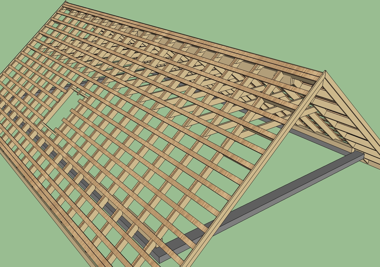

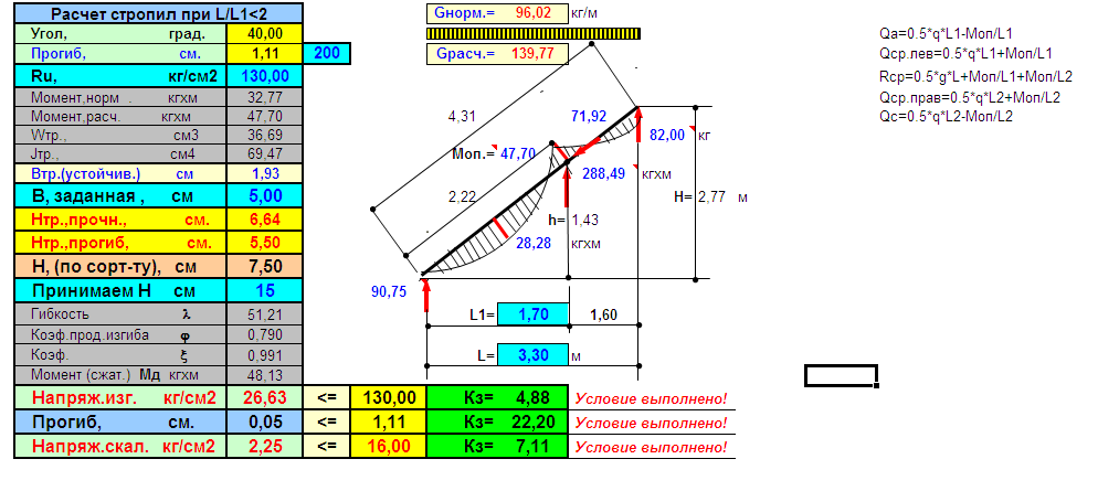

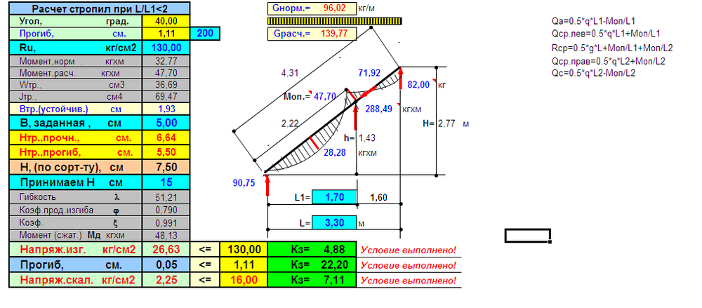

Да, спасибо всем. Разобралась с Вашей помощью. "Арки" не будет, будут наслонные стропила. Пересчитала стропилку с прогонами 150х200 мм, перерисовала.

Как посчитать необходимое сечение конькового бруса?
У вас 2 средних прогона, зачем нужен коньковый, который, к тому-же, в схеме ни на что не опирается?
Так вот я и пытаюсь понять, нужен ли он. Если нет, то его можно брать минимального сечения, только для удобства монтажа стропил, а если нужен, то буду думать, на что его можно опереть кроме фронтонных стен.
