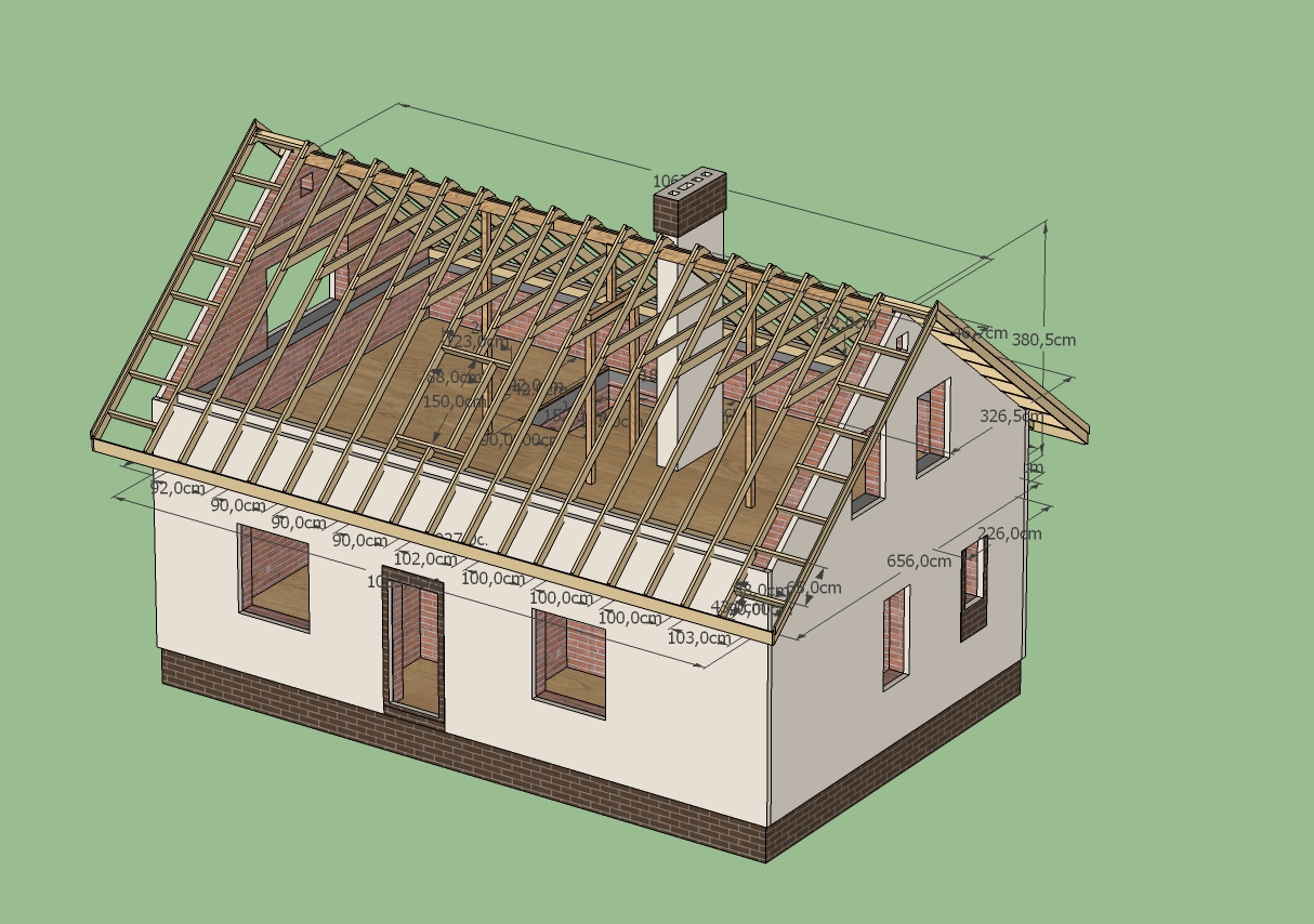

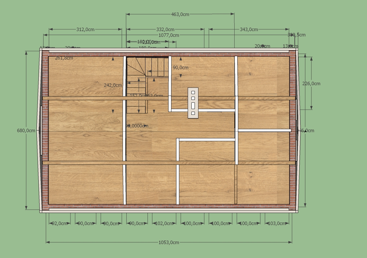

nata1, еще-бы план 2-го этажа посмотреть (подсмотрел в окно - а там вроде стена есть :)). Исходя из 1-го сообщения это будет полумансарда, что подразумевает под собой жилое помещение.
повторюсь еще раз, при ваших размерах делаете наслонные стропила с опиранием на мауэрлат и коньковый прогон с опорами на промежуточные стойки или же делаете висячую распорную схему, ширина здания не большая, угол кровли более чем, распор будет не значительный, тем более у вас кирпичные стены и жб армапояс
Стены будут, но мне нужны легкие стены, максимум в полкирпича (если возводить на ребре). Перекрытие планируем заливать монолитное ребристое. Несущих стен на нем не возводят.
nata1, лично я рассматривал-бы вариант №2, который предложил Drosselbeere:
армопояс обязательно, соответственно сечение стропил с учетом утеплителя.

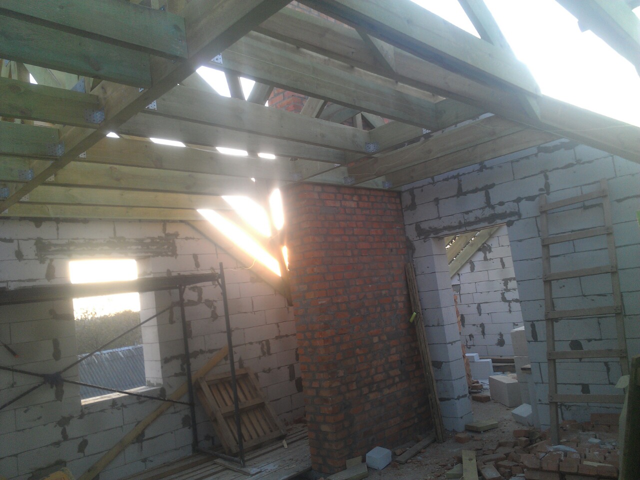

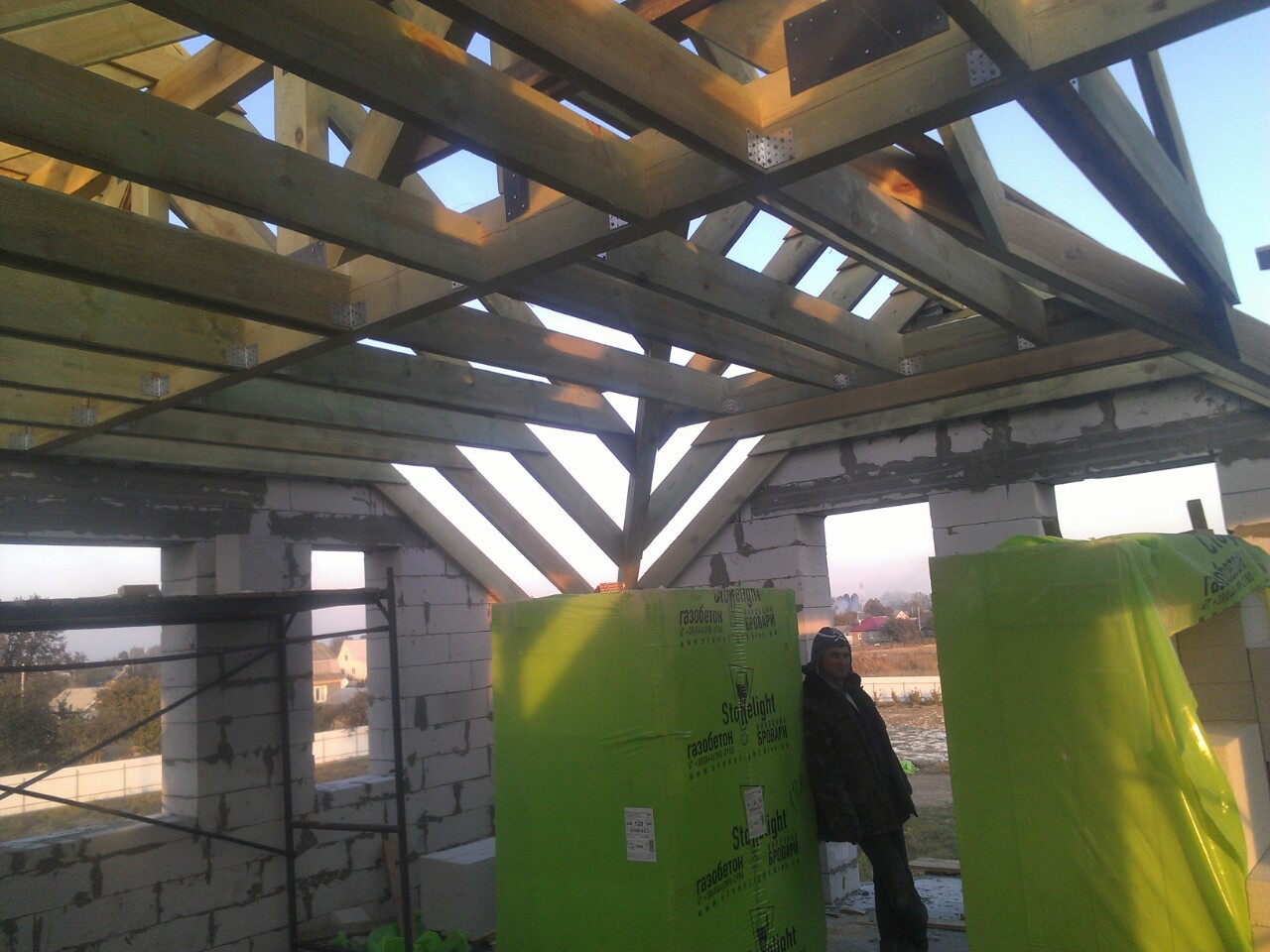

2. Использование центральной деревянной фермы по коньку
-использование запотолочного пространства для фермы высота у Вас 1,2-1,4 м (необходим расчет конструктора)
- расчетная схема стропил меняется - на балку на двух опорах (двойной запас).
минус - трудозатраты и материалы по устройству фермы.
image-1be99776f7cff5286d903dc3423e4b3341709e7acf09c9008635caba50eaf40f-V.thumb.jpg.23e87147ec14d1874829fc9a7f2ff186.jpg
image-6e9dc41c2d966a79303a5cfcf41a018d6ae4cd30f23d95ea8ea87f7a6a31a3cb-V.thumb.jpg.601a05b0f965c829609316316ce20613.jpg
image-98ed3ed826e3e2a6d436a21aa4d56c55e6f7af619ff096574787c4f8bf8ca689-V.thumb.jpg.73aff6fcaaf41ebbc09ba92c7d20f303.jpg
image-950bf3f927801fa497b675c7077a998b671c7aa13d018b91643949f13cf71f37-V.thumb.jpg.294a0e4982ac2023258cac6564197725.jpg

На первом этаже наружные несущие стены в 1 полнотелый кирпич, внутренних несущих нет, хотя под всеми внутренними перегородками (в пол кирпича) есть фундамент. Дом планируется с полумансардным этажом с подъемом аттиковой стены на 1 м.

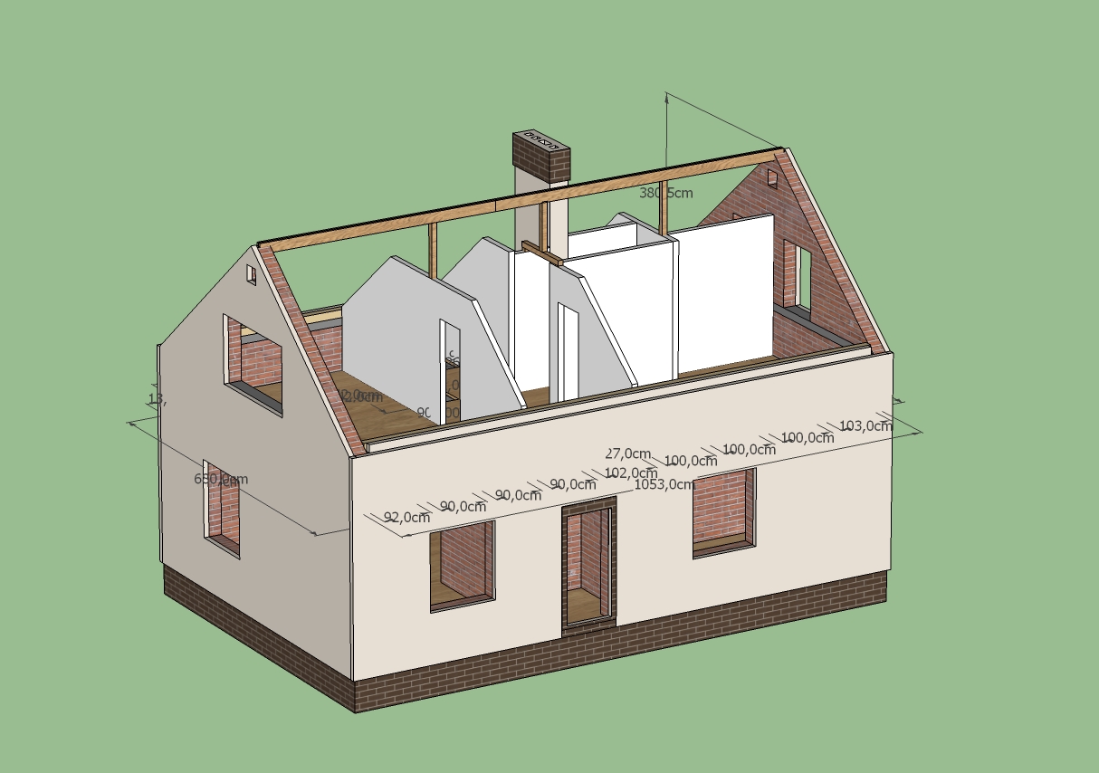

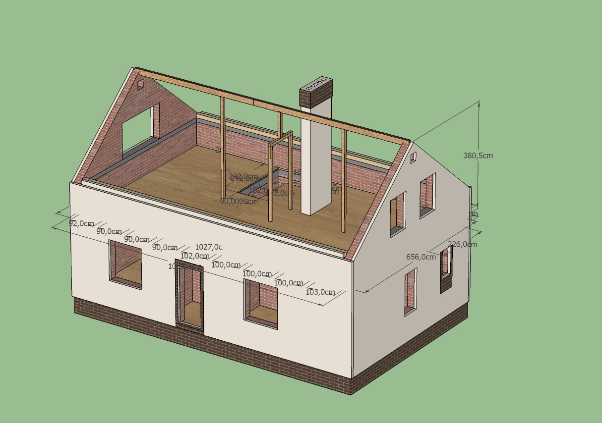

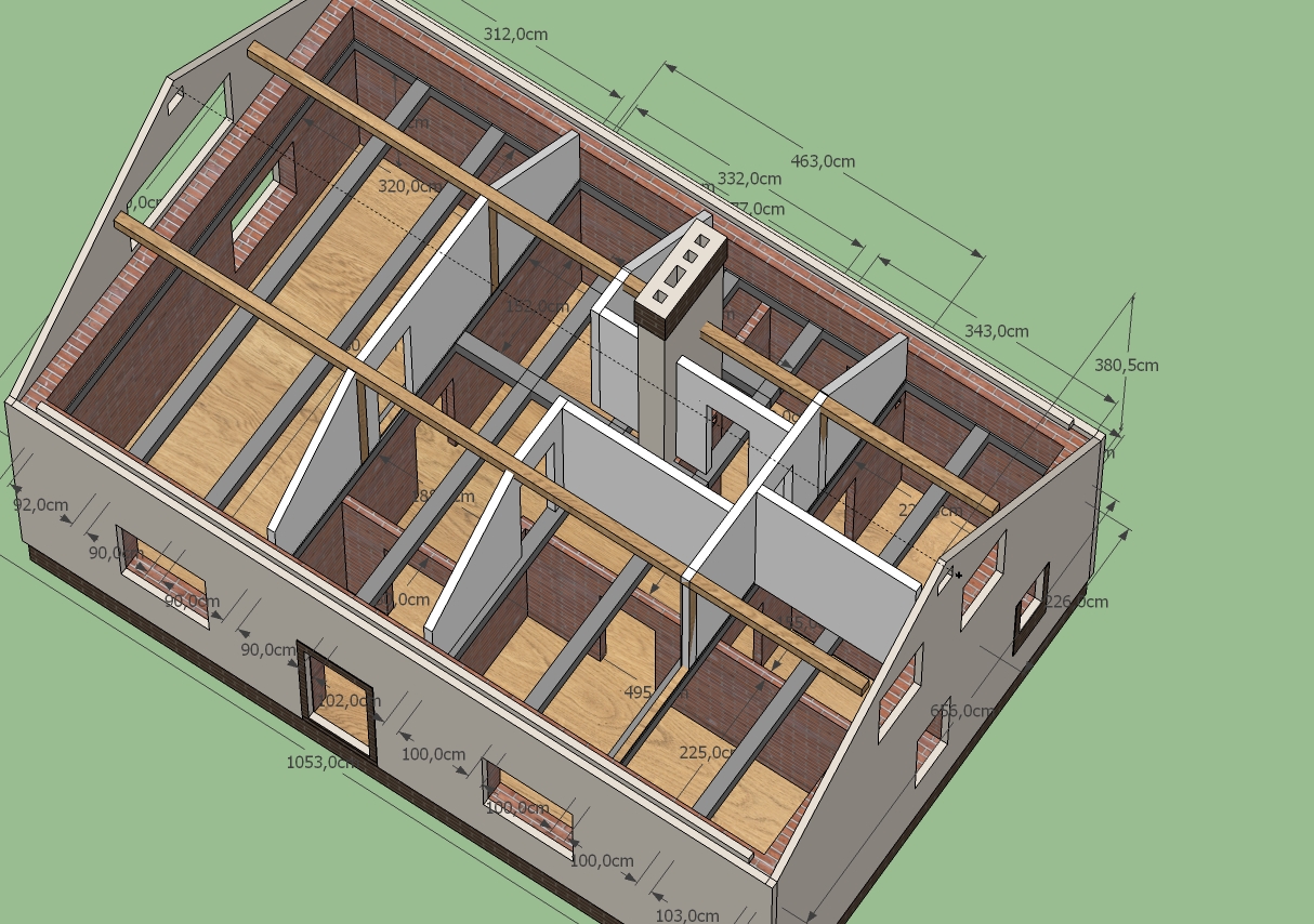

Вот пока пришла к такому варианту. Коньковый брус 200х100 мм, стойки - 100х100 мм. Все стойки спрячутся в перегородках.

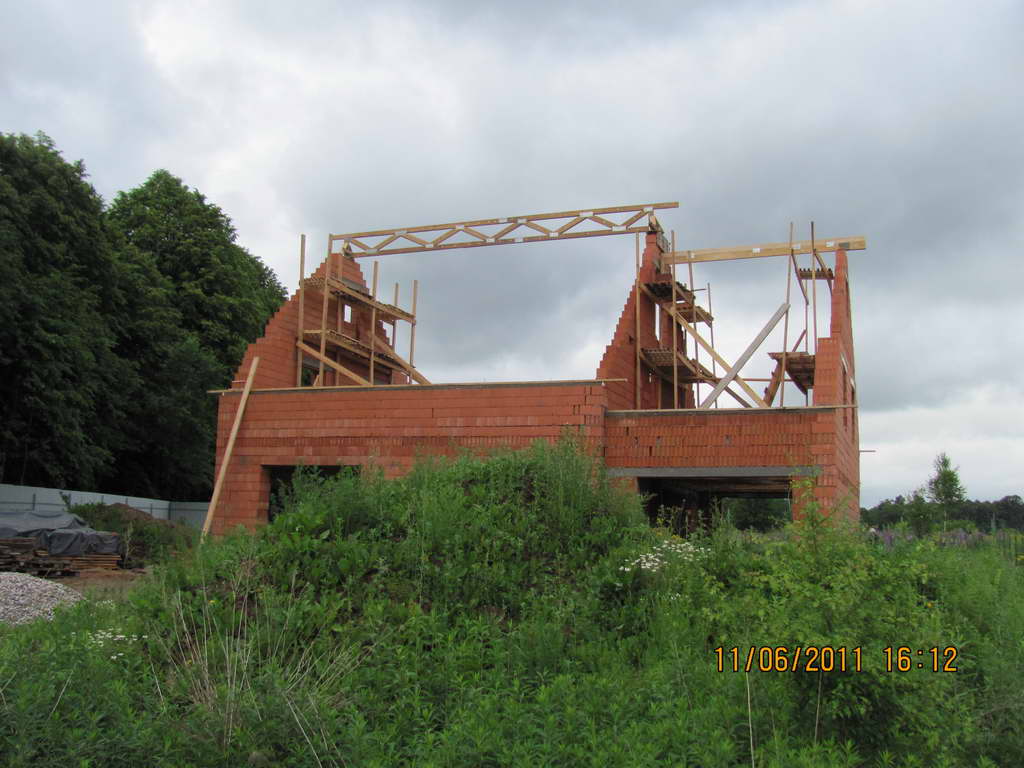

А как на фото не хотите?
Собственно, как я понимаю, варианты у меня такие:
1. Ферма. Хочу. Можно опереть только на кирпичные фронтоны (верхний брус фермы – на верх фронтона, нижний – на железобетонную перемычку над окнами. Минус – увеличенный объем материалов. Но, самое главное, на проем 10,27 м я сама сечение фермы не просчитаю.
2. Брать стропила сечением 80х200 мм или спаренные 2х40х200 мм (проходят по расчету для арки) и делать висячую распорную систему. Опять увеличенный объем материалов.
3. Брать стропила сечением 50х150 или 50х200 мм и опирать на коньковый прогон или два промежуточных прогона (или на три сразу) и делать наслонную систему. В этом случае надо ставить стойки, на которые надо опирать прогоны. Стремно то, что на первом этаже нет несущих стен. Стойки можно расположить на балках монолитного ребристого перекрытия (заложить дополнительное армирование). Балка такого перекрытия может нести сосредоточенную нагрузку по центру равную 1 тонне. Если под стойки вдоль стен положить лежни, то нагрузка от кровли распределится на все ребра, но тут опять нет уверенности, что перекрытие выдержит.

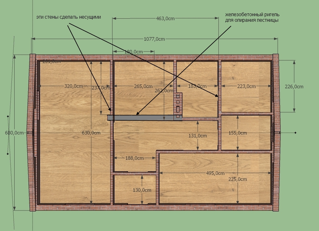

4. Еще один вариант на фото. Сделать две стены на первом этаже несущими, фундамент под ними это позволяет. Тогда все становится намного проще. Можно продолжить эти стены на мансарде, и на них без проблем можно будет опереть коньковый прогон. Правда в этом варианте расход кирпича будет больше, а комнаты - чуть меньше .
Короче, оптимальное решение еще ищу.

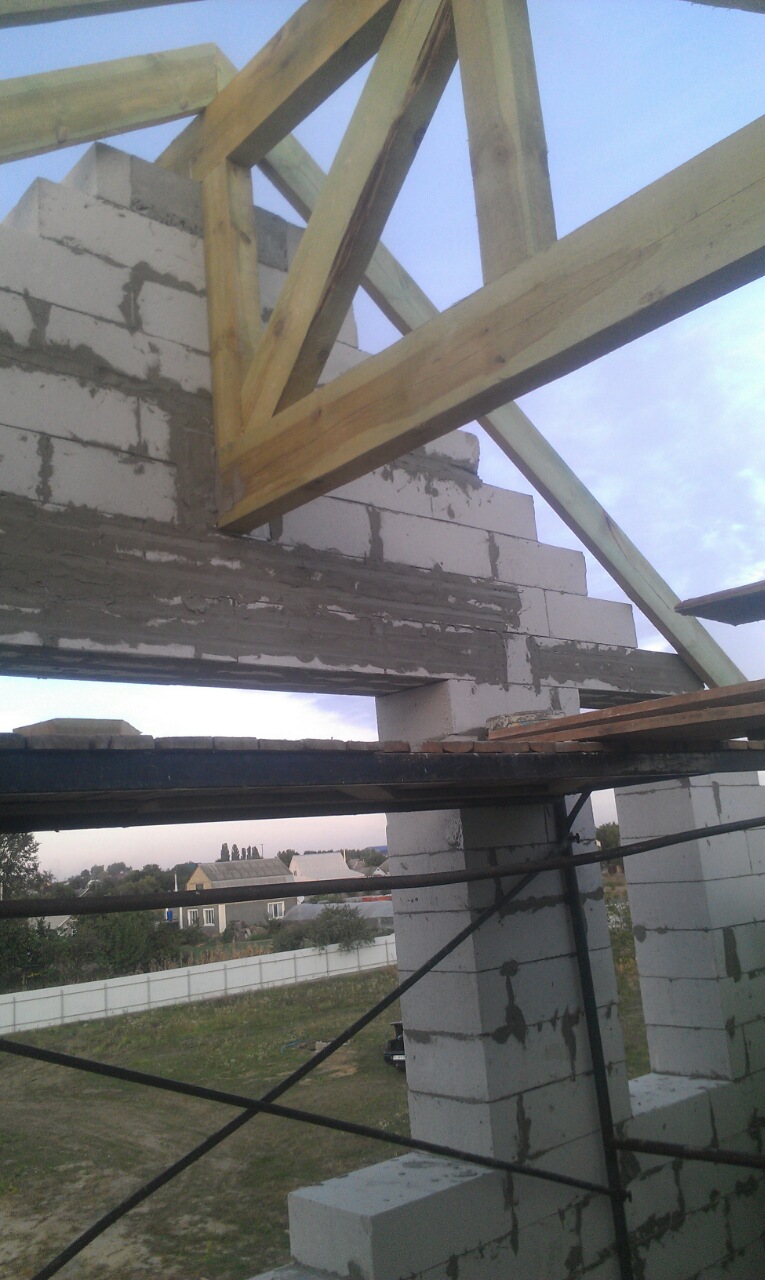

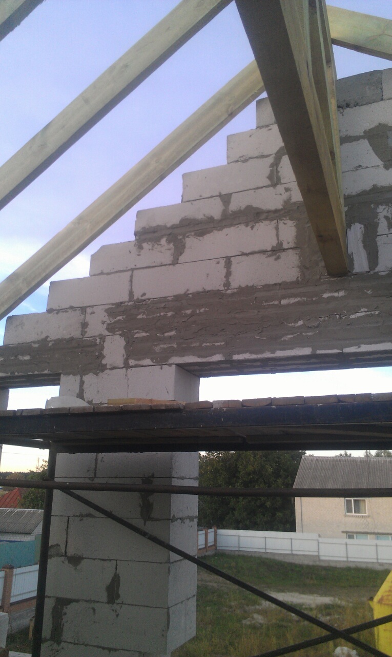

Данную ферму, опирали на выступы кирпичной кладки во фронтоне - т.н. "столик" или "распушка". Общий объем материала составил 0,5 или 0,6 м3 доски (точно уже не помню). Общая стоимость фермы составила около 50 $...;) И ни тебе прогонов, и ни тебе стоек, и ни тебе капитальных стен на первом этаже:good:

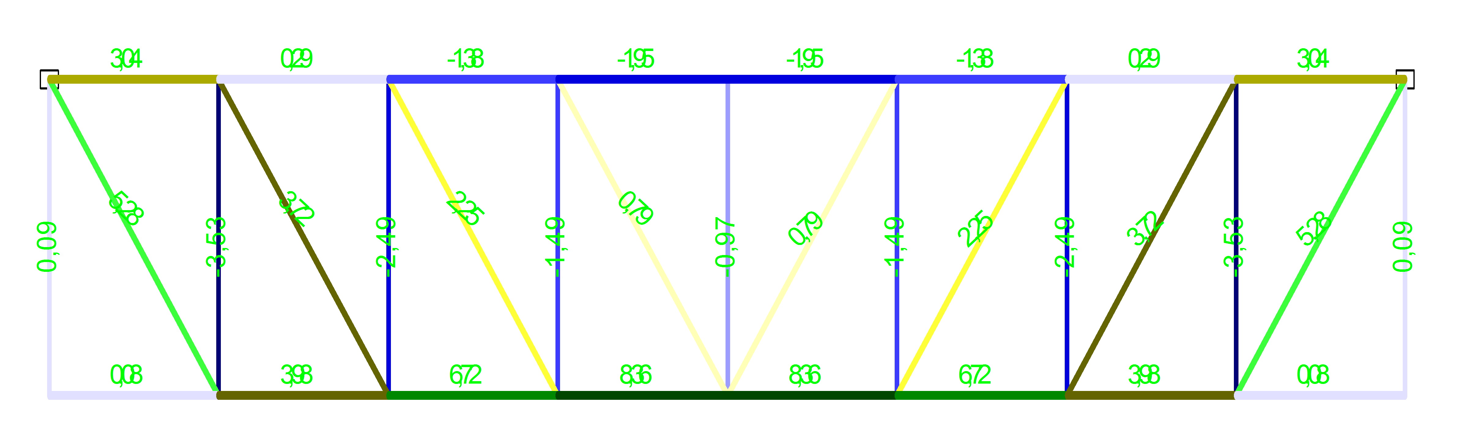

Пролет фермы 10,30 м
высота 1,2 м, шаг между стойками - 1,288 м
усилия указаны в тонах
Сечения по усилиям попробуйте посчитать.
Спасибо Вам огромное, поняла в каком направлении копать. :good:
