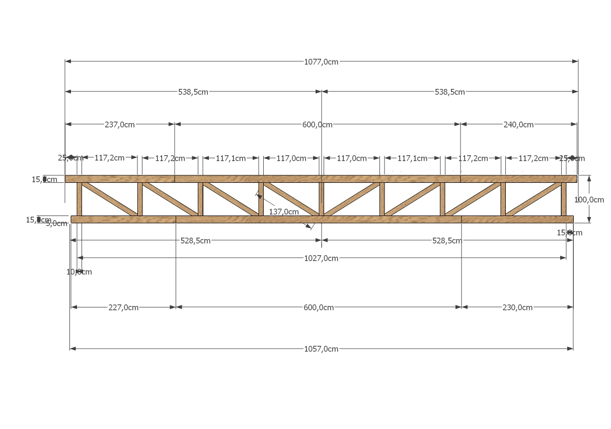

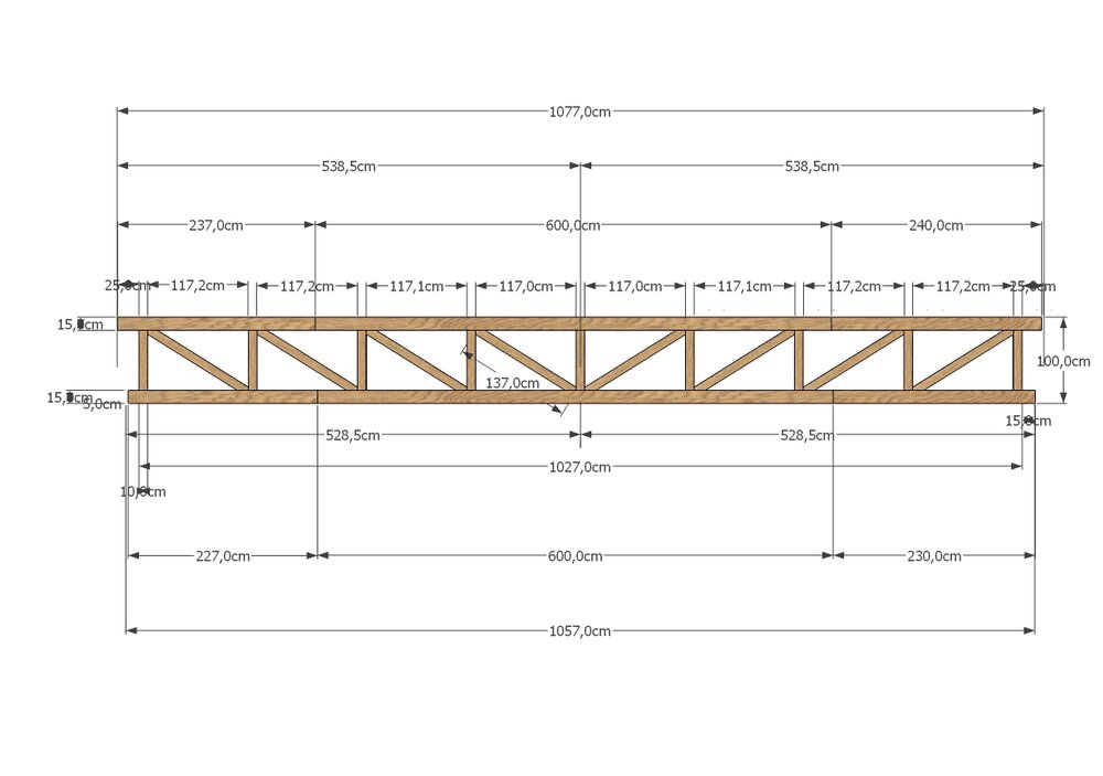

И я не припомню, что бы кто то (даже я) предлагал Вам проект стропильной системы - Вам дали на водку, где рыться (фото-высота фермы 800), вот и дерзайте.

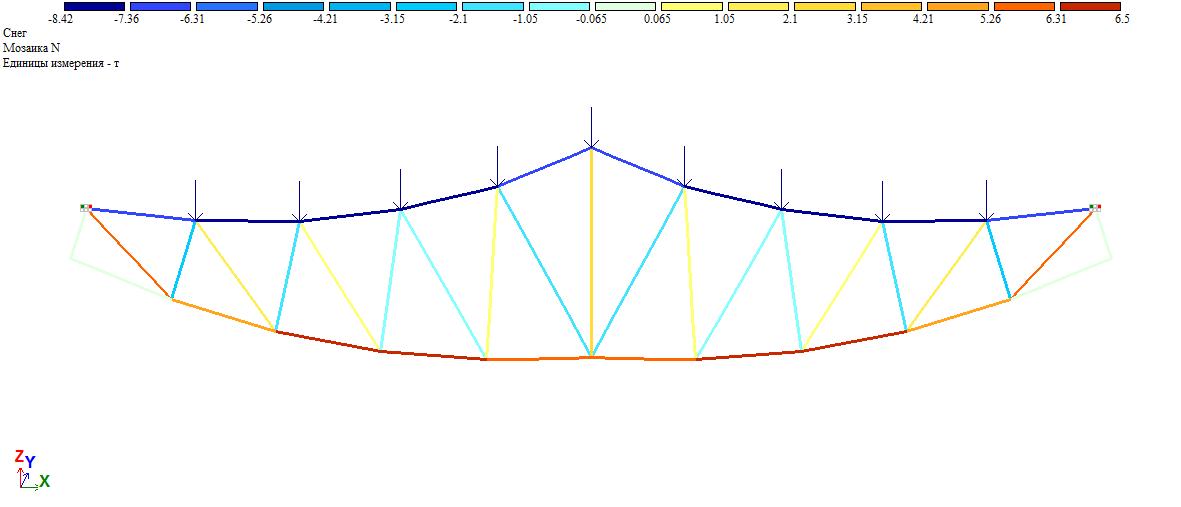

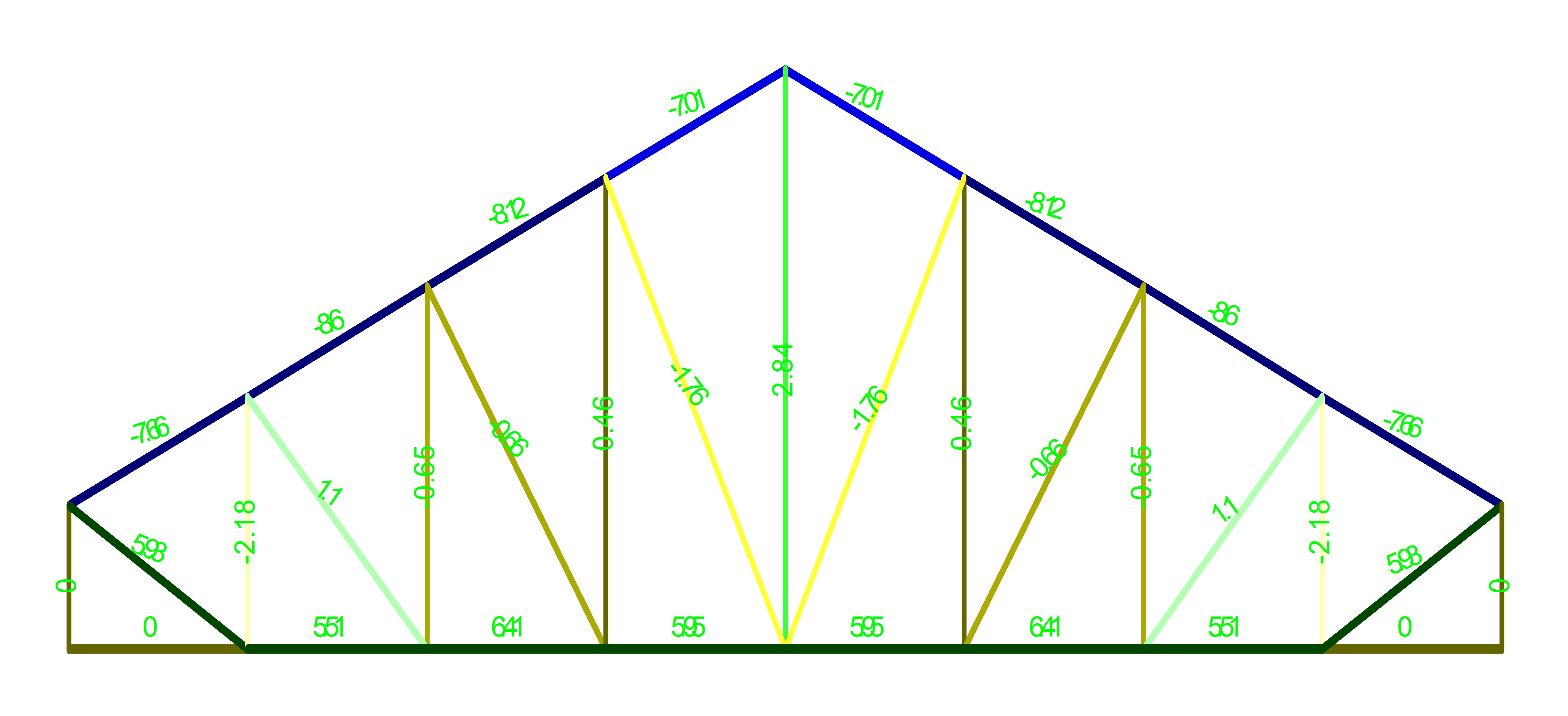

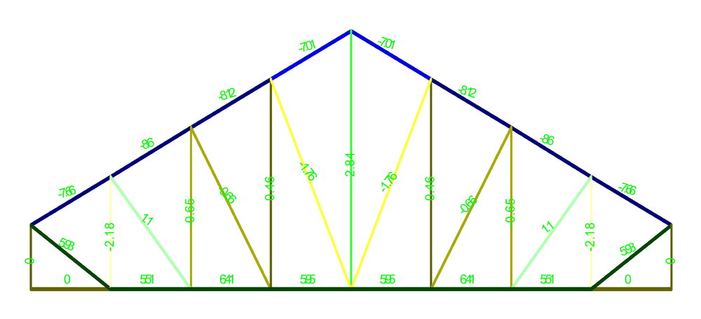

Да пОлно вам - такие самопожертвования:unknown: Я показал фото рабочей конструкции, и "экономическое обоснование", а vah_mazun, даже привел рассчетную схему...Так что вам осталась самая малость -
Сечения по усилиям посчитать.

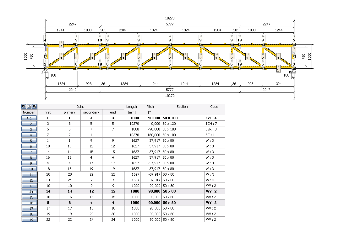

  • 3 тижні потому...
Пролет фермы 10,30 м
высота 1,2 м, шаг между стойками - 1,288 м
усилия указаны в тонах
Сечения по усилиям попробуйте посчитать.

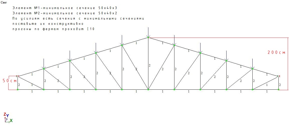

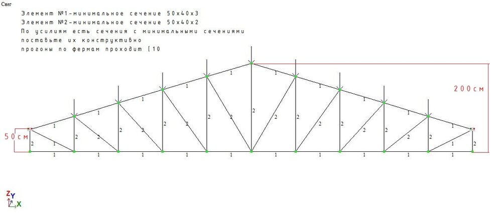

Ув фуромчане,подскажите по металической ферме на навес.Пролет фермы 10метров,высота 2м,двухскатная.Имеется швеллер 12 и профтруба 80х40х5.Сам фермер и не силен в строительстве,Если есть время ,подскажите по форме и размерам фермы.Шаге обришотки.Снеговая нагрузка около 50см.
Не хватает некоторых данных:
- размеры в плане,
- регион,
- высота навеса до нижнего пояса фермы,
Расстояние между фермами 5метров.
Добавлено через 9 минут
- размеры в плане,
- регион,
Здравствуйте,спасибо что откликнулись!Размеры навеса10х20метров Сев.Казахстан Высота фермы 2метра,Скат 22*градуса.Материала 50% швеллера и 50% проф трубы.Швеллер на вверх фермы или проф трубу?И как лучше соединять швеллер (6м)сваркой или болтовыми через пластину?
НА досуге просчиал. в расчете угол наклона 17 град. мин рекомендуемый для профнастила. Швелер соединяйте сваркой - накладками
расчет произведен для центральных ферм. Крайние фермы имеют нагрузку в 2 раза меньше (логично). расчет выполнил в 2 расчетных комплексах - результат, практически, одинаковый

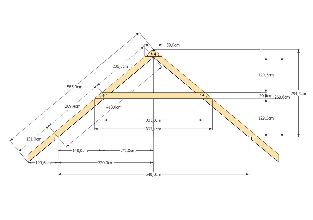

Вопрос давний, прошлогодний, но все же...

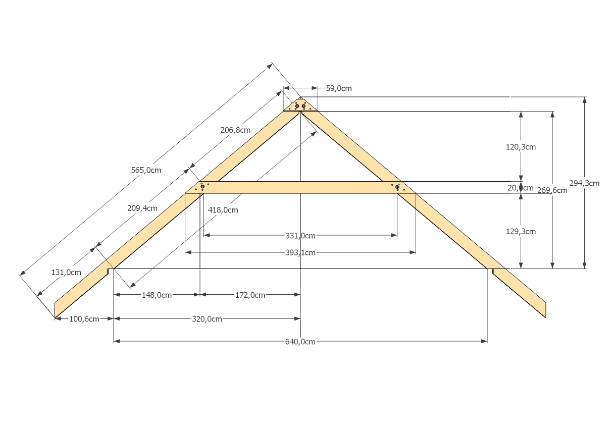

это вы какую схему приняли?
Распорная арка с приподнятой затяжкой (хотя в этой схеме это уже скорее ригель), да к тому-же стропила 50х200 с запасом (коэфф.исп. =0.18, правда без утеплителя и внутренней отделки мансарды (а не 50х225, как писал ранее).
Не пролетает, по расчетам 50х245, если быть точной.:pardon:
Ключевое слово распорная.

Здравствуйте. Так чем закончилась ваша эпопея с кровлей?

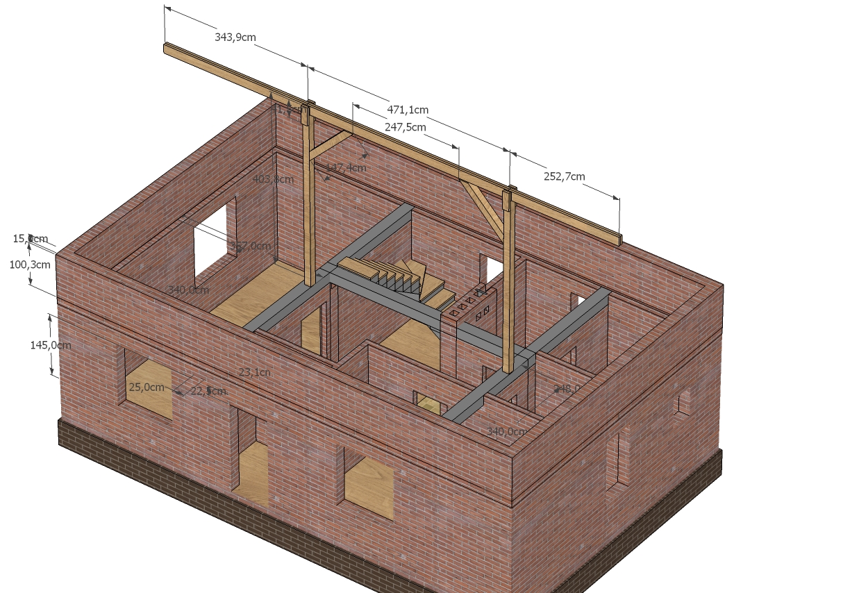

До крыши дело еще не дошло, пока только стены выложены наполовину. Но решение уже есть:
1. Немного выше поднимем аттиковую стену, в результате чего затяжка чуть опустится, и распор на стены будет меньше. Хотя я думаю, что распора большого быть и не должно, потому как карнизные свесы у крыши довольно большие, и концы стропила тут будут работать как консоль.
2. На первом этаже заливаем несущие железобетонные регели с опорами на два кирпичных столба 250х250мм, армированные сеткой. Эти ригели будут опорой для двух стоек из бруса 150х150мм с подкосами для уменьшения большего пролета. На стойки будет крепиться сборный коньковый прогон (две доски 50х200мм). Потом эти стойки спрячутся внутри перегородок мансардного этажа.
P.S. А ферму я все же рассчитала.;)
Змінено користувачем nata1
То есть у Вас высота мансардового этажа будет 1,15м(высота стен)+1,29м(высота до затяжки)=2,44м и это без отделки?
100cм аттиковая стена + 15см армопояс + 15см мауэрлат + 129см высота до затяжки = 259см
А от 2 боковых прогонов почему отказались? Насчет распора можете не переживать раз Вы будете ставить коньковой прогон, то стопила на него ложатся и будет наслонная схема стропил, а как сделать её без распора читаем тут. Тогда и затяжку точнее в данном случае это схватка можно дать повыше.
Думаю, что и одного конькового прогона достаточно при стропилах 50х200мм.
