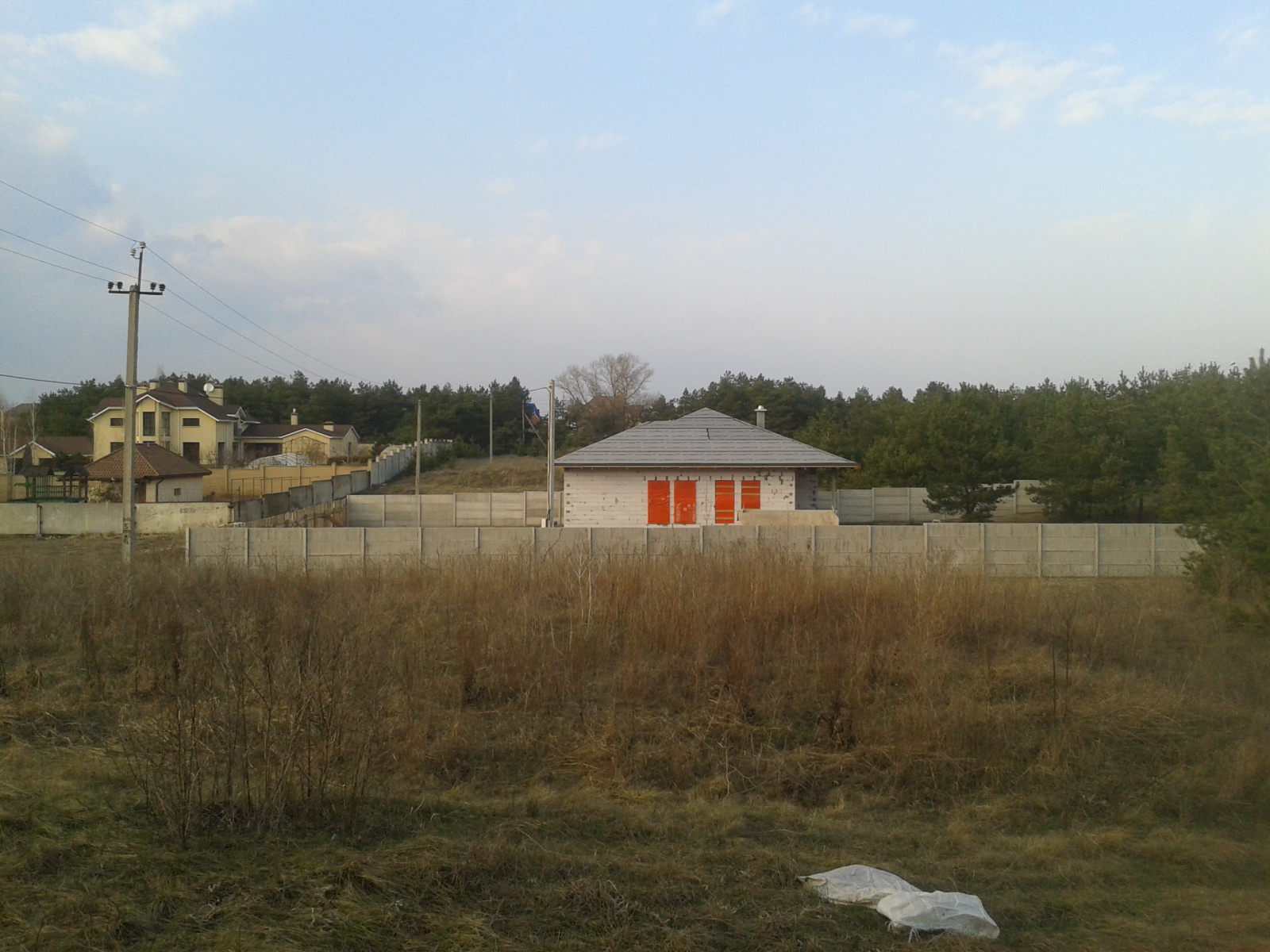

Скромный одноэтажник в сосенках под Днепродзержинском
Ната_ДнДз

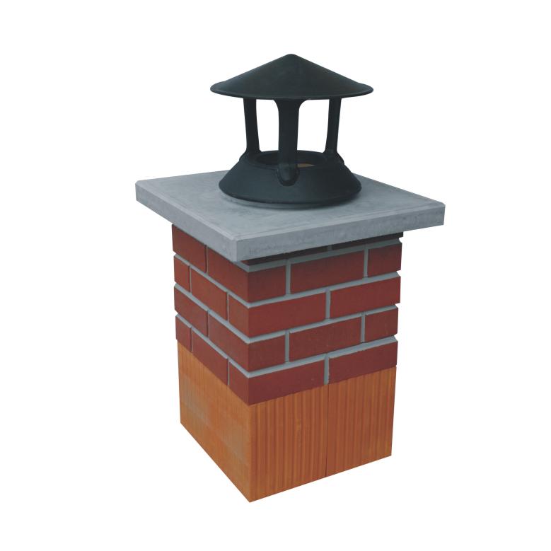

но подозревать дотошных финнов в том, что не "хотят" или "не могут" подогнать формы поточнее для такого массового производства как то не получается.
Ну да - такая мелочь, а неприятно. Может это совсем не финны делают? И сколько такое сейчас стоит?
Да не, на подделку не похоже, качество нормальное, упаковки в порядке, брали вместе с Крышником прямо на складе в Киеве, стоит ориентировочно как на сайте www.vilpe.com.ua минус скидка от продавца.
Да и на оф. сайте вряд ли бы фотографию подделки разместили :)

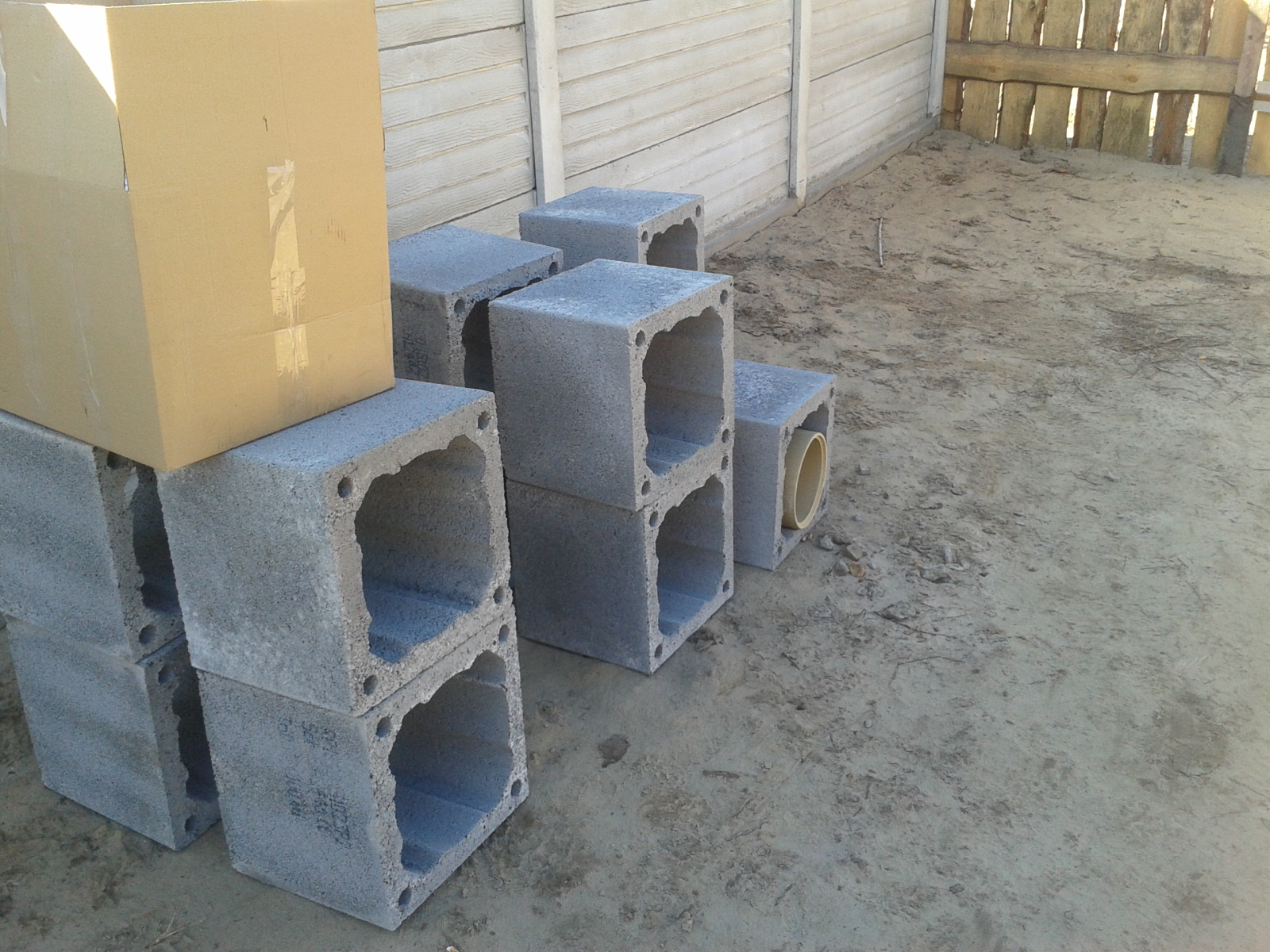

За прошедшее время было закуплено и доставлено:
1.Битумная черепица Катепал Балтика.
2.Вильповские проходки и КТВ.
3.Водосточка Profil.
4.Окно/люк GVT Velux 0000 54х83
5.Шидель - 6м.
Шидель обещали привезти в течении недели, но привезли только через месяц.

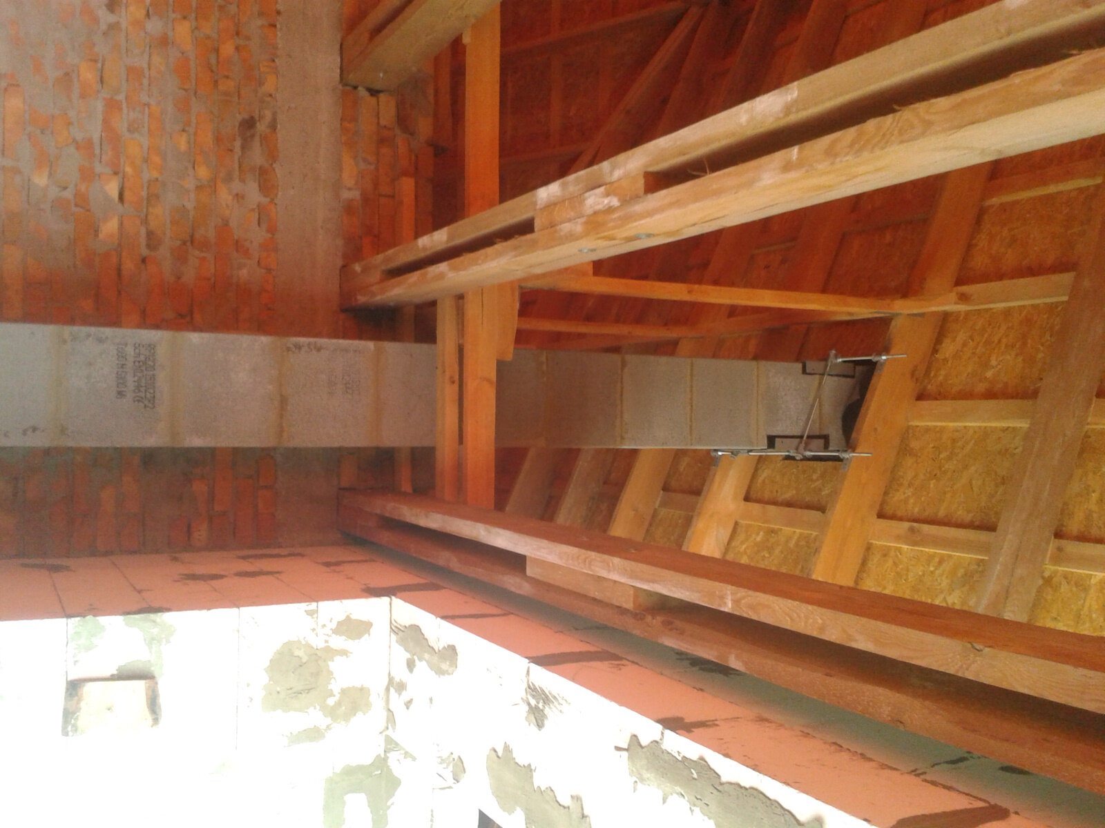

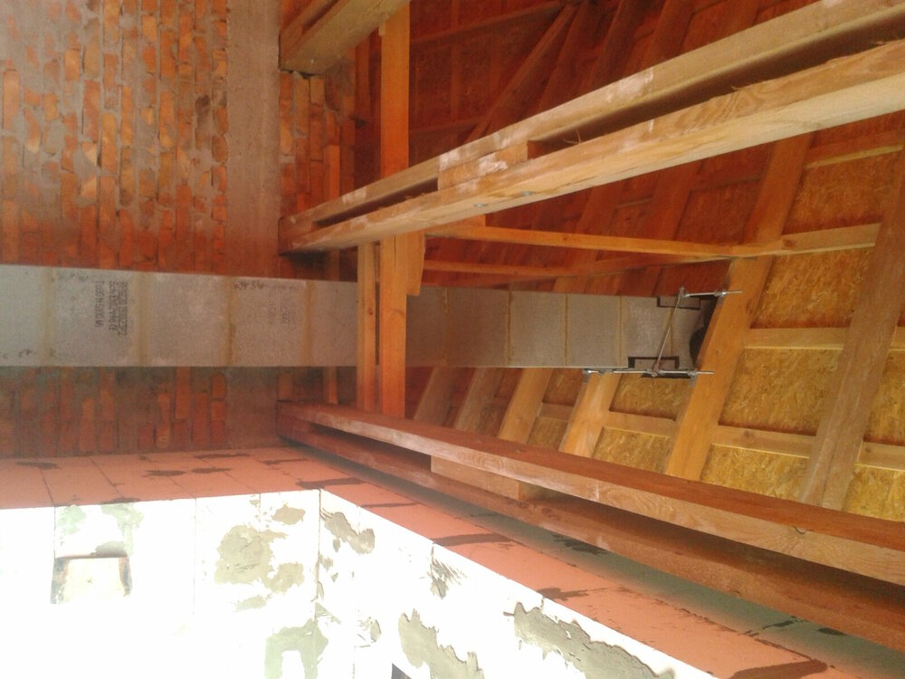

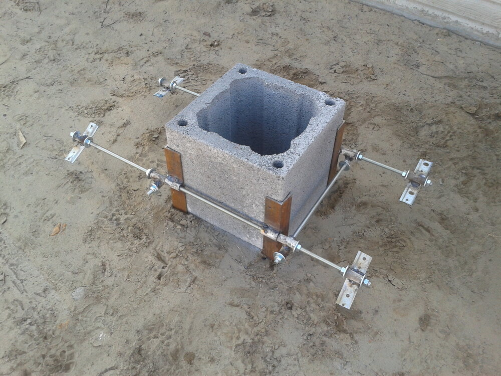

В ожидании было выложено основание из кирпича высотой 40+ см, чтобы обеспечить высоту на уровне конька(расстояние до конька 2.6 м).

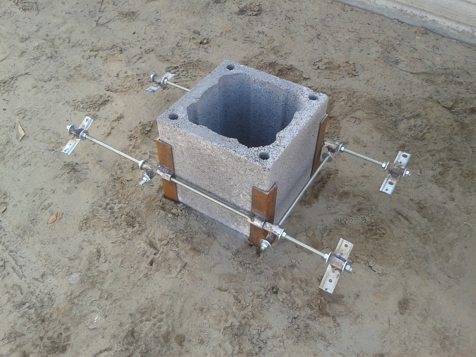

Также подсмотрел в иснтрукции по установке крепление к стропилам и его цену - 145 евро. Был приглашен одноклассник и за 2 часа сварено такое же крепление, не фирменное но по надежности думаю не уступит. Бюджет - 10 грн на трубы и пол пачки электродов, конечно шпильки и гайки тоже что то стоят, но они остались с крыши.
  • Лайк 6

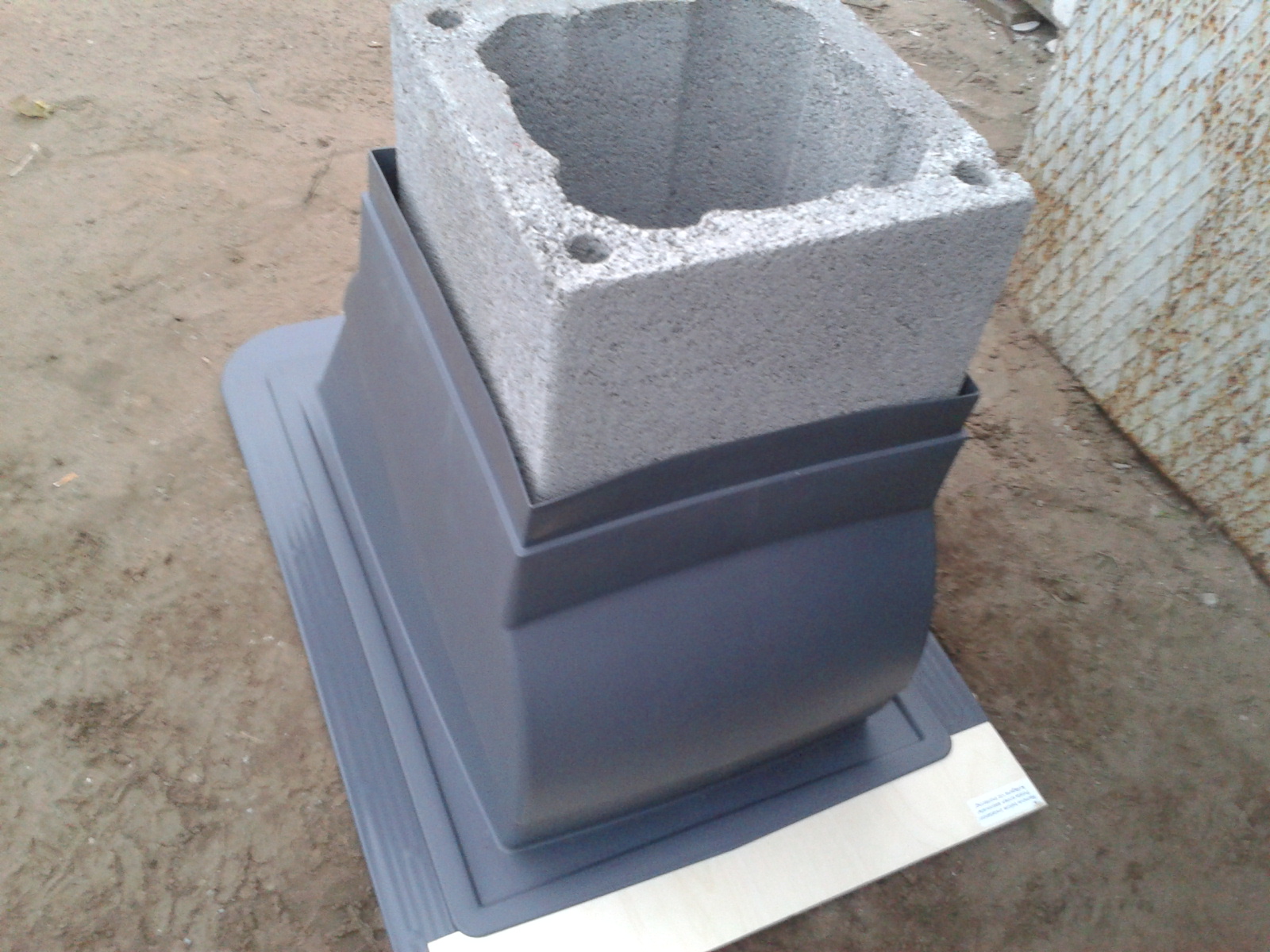

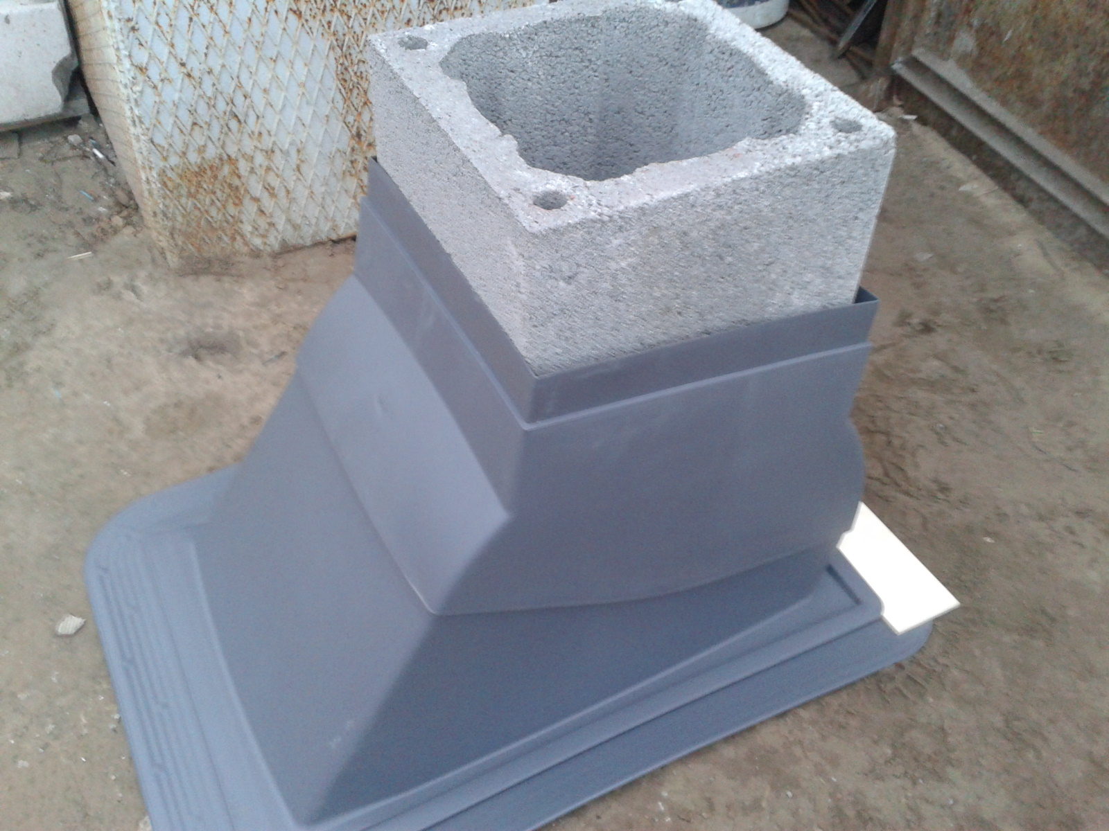

Также для шиделя был приобретен фирменный вильповский проходной элемент, цена( 4176 грн) не порадовала, но решили раз уж все элементы на крыше фирменные, то не будем экономить на надежности. В результате прибыло 2 пластвмасски и 8 шурупов ... такой расклад немного шокировал своей стоимостью, честно говоря ожидал чего-то более "продвинутого". Оно конечно продумано - примыкание как раз под битумку и там проблем быть не должно, но вот примыкание к самому шиделю - пока не совсем понятно. Как вариант идеально подходит, чтобы надеть на него сверху металлический короб, но мучает вопрос - не будет ли изнутри собираться конденсат(а по моему имхо обязательно должен) и течь прямиком внутрь чердака.

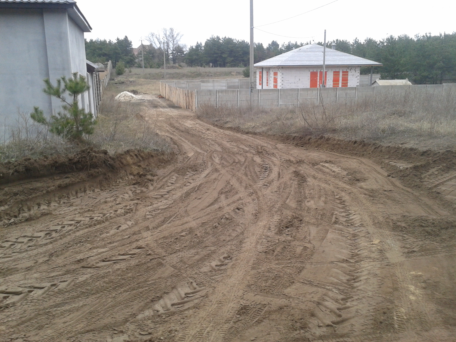

Также доставка шиделя напомнила еще об одной проблеме - заезд на участок. В этот раз, правда, обошлось без вызова "помошников", но выехать 10 тонник смог только с 5-6 попытки. После установки забора развернуться ему негде и выезжать пришлось задом, а с учетом небольшого подъема и сплошного песка под колесами - непростая была задача, перепахал всю дорогу ... ну или то, что у нас называется дорогой.
Про "правильные" пироги дороги начитались, но делать его сейчас кажется неправильным - куча денег(которых и так не хватает) и могут убить еще до конца стройки. Как вариант - отсыпать шлаком(цена вопрос на подъем 4.5 -5.5 тысч грн), но мучает вопрос, не будет ли этот шлак потом помехой, если в будущем появяться соседи и совместно решим делать "по правилам", типа - геотекстиль-щебень(крупый мелкий) - отсев или ПГС... Как мне кажется не должен мешать, имхо наоборот - основание для щебня, может и геотекстиль потом не нужно будет, да и не положишь наверное - порвет все... хотя не уверен в этом, может кто знает?
Разве не входит в комплект крепление и переход-кровли, получается что Вы переплатили ещё больше с креплением и пластмассовым коробом, чем сама стоимость 6м-шиделя. И ещё нужно довести до ума,облицевать верхнюю часть дымохода,а сколько ещё?... Тогда получается что Хелуз в полном комплекте с креплением и верхним окончанием с (облицовкой) все равно дешевле на 15% от шиделя,и никаких доп-затрат.
В нас дорога рівна, підйом є трішки далі. Все розрівняно грейдером і засипано піщаногравійною сумішшю. Сусіди зараз хочуть щоб новачки висипали по новій. Але я категорично відмовився. І був правий. Зараз сусід навпроти вивозив землю і дорогу так зрив, розвертаючись КамАЗом, що це жах. А там тільки стрічка залита. Потім ще міксери будуть н плиту завозити бетон. Потім цегла, пісок, знову бетон на перекриття і так далі, плюс в мене пісок, гравій..... Немає сенсу робити навпроти мене доки не закінчимо будівництво. Якщо будуть ями, то я їх просто буду засипати.
Відносно дороги за правилами. Я піднімав це питання, на майбутнє, мені сказали, що ніхто цього не хоче. Плюс сусіди зробили дорогу на 20 будинків, тупікову шириною 12 метрів. Я кажу навіщо 12? Там і 9 достатньо, але товщим шаром за ці ж гроші.;)
Тому я б не переймався зараз цим, зробіть мінімум, щоб заїхати можна було, а там буде видно. Яку саме дорогу захочете і чи захочете разом з сусідами взагалі.
Заехать к нам сейчас и так без проблем, вот выехать назад не у всех получается :)
Наверное так и сделаем на этом этапе, просто неохота вкинуть несколько тысяч, чтоб в будущем себе же проблемы создать, с другой стороны каждый раз машины вытаскивать тоже надоедает..
Согласен Хелуз конечно дешевле, но насколько я понял из нашего с вами общения ранее, бригады установщиков только планируется набирать, возможно все будет хорошо, но учитывая предыдущий опыт общения со строителями и с учетом их "знаний" о технологиях, мы решили переплатить и остановиться на отработанном варианте, имхо вопрос безопасности того стоит...

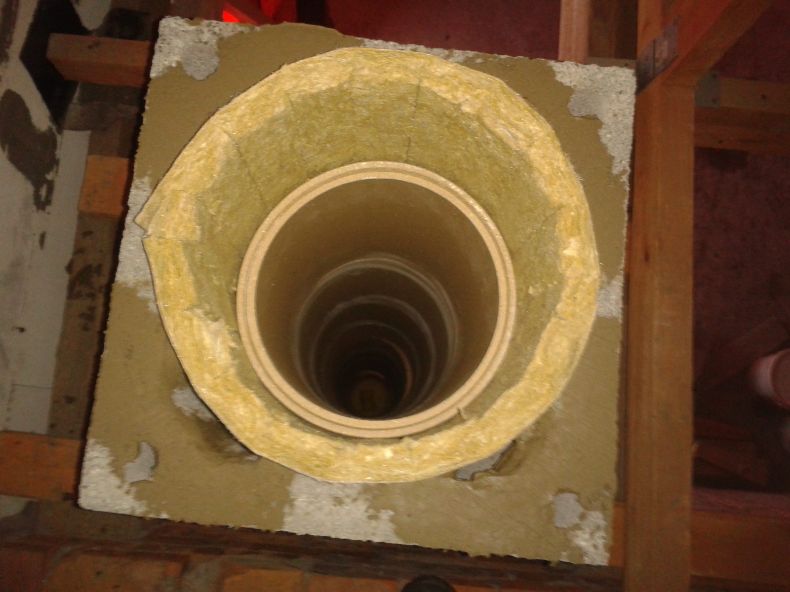

По фото не всё видно. Там главное, чтобы шпильки крепления имели подвижность во втулках. Я тоже офигел от цены родного крепления и собирался варить самостоятельно. Видел, как его делают другие. Например Крышник делает жёстко защемлённое крепление, а это неправильно. Потом правда выяснилось, что расстояния от дымохода до элементов стропилки у меня не позволяет установить крепление. Ограничился 4-мя арматуринами ф12 в фирменных пазах по углам наружных блоков дымохода. После монтажа были в том числе практически ураганные ветра. Трещин/микротрещин не обнаружил.
Вероятно сверху дымохода предполагается комплект UNI Final, который перекроет все зазоры. Но думаю любой слой отделки можно выполнить так, чтобы перекрыть этот зазор.
В моей практике порывы геотекстиля случались только в случае контакта геотекстиля с кусками шлака и наезда полного 30-тонника. При этом тот же самосвал при наезде на щебень 20-40 геотекстиль не мог повредить.
Посмотрите внимательно на свои картинки и сравните увиденное с креплением дымохода шидель к стропилке...

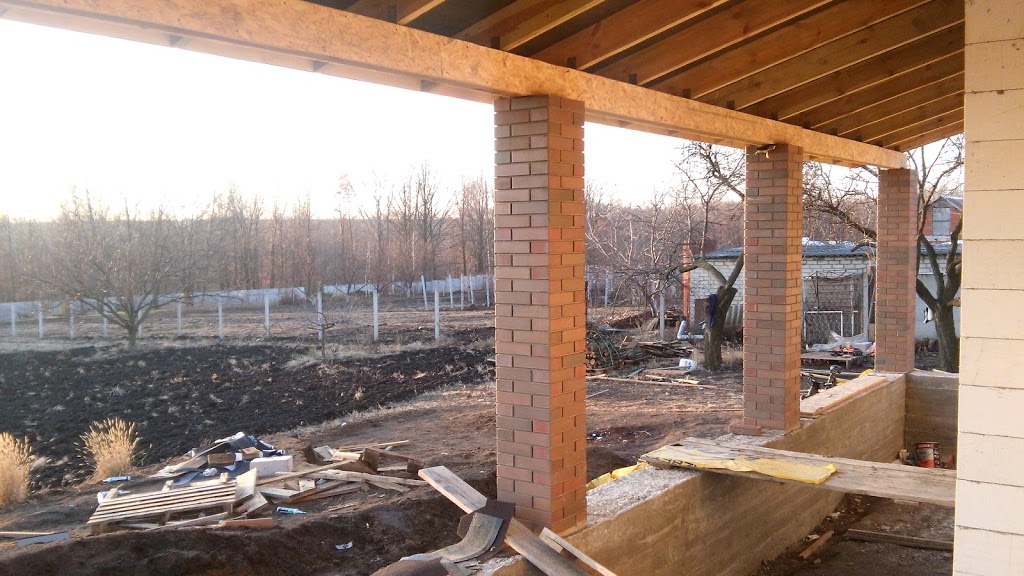

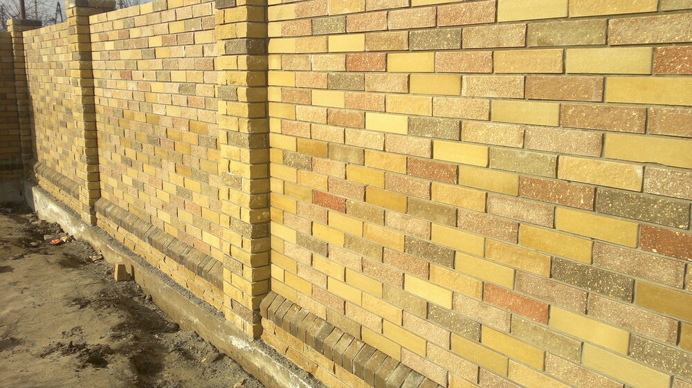

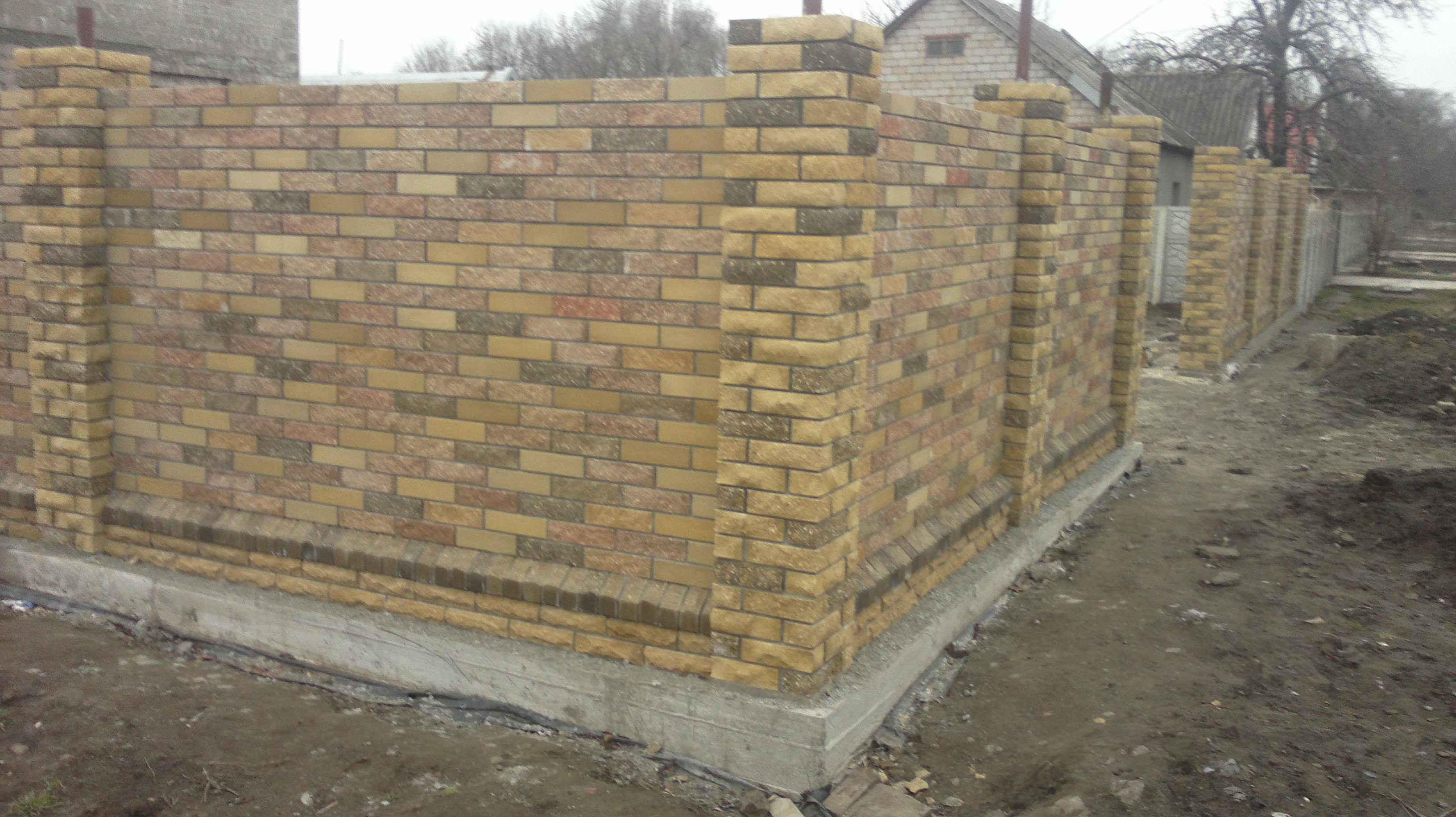

Нужен кирпич клинкерный для 2-х колон(пока)-на крыльцо
У нас в городе есть хороший кирпичный завод Силар,на мосту возле заправки стоит их выставочный стенд.Я забор из него сделал:
Миниатюры
Спасибо
Мы знаем об этом заводе, но там гиперпрессованный кирпич, а хочется клинкерный, обьем небольшой поэтому средства позволяют.
Гиперпрессованный все таки со временем под осадками теряет свой начальный вид, особенно "наш" серый цвет, это хорошо заметно на Мост Сити в Днепре - можно сравнить внутреннюю и внешнюю кладку.
Спасибо
От Керамейи осталось двоякое впечатление. У меня тоже был объем небольшой, поэтому доставку не заказывал - делал в Эпицентр несколько ходок, выбирал сам. Так вот около 35-40% (я не преувеличиваю) в процессе выбора приходилось откладывать - сколы, сколы, сколы... Но визуально - отличный вариант, каменщики тоже хвалили - работать с ним удобно, геометрия хорошая, прочный.
Но на облицовку дома я бы его точно не брал после этого. При цене около 10 грн./шт выкинуть больше трети - то перебор :)
Как соседка Керамейи( в нашем городе завод)- отличный вариант с перебором в Эпике.
У меня дом облицован так называемым 2 сортом(в основном не прошел в 1 сорт -геометрия на 1-2 мм отклонилась, посыпка не в норме,еще какая-то мелочь- я довольна-выбирала отбраковку на заводе- цена была больше чем на треть меньше

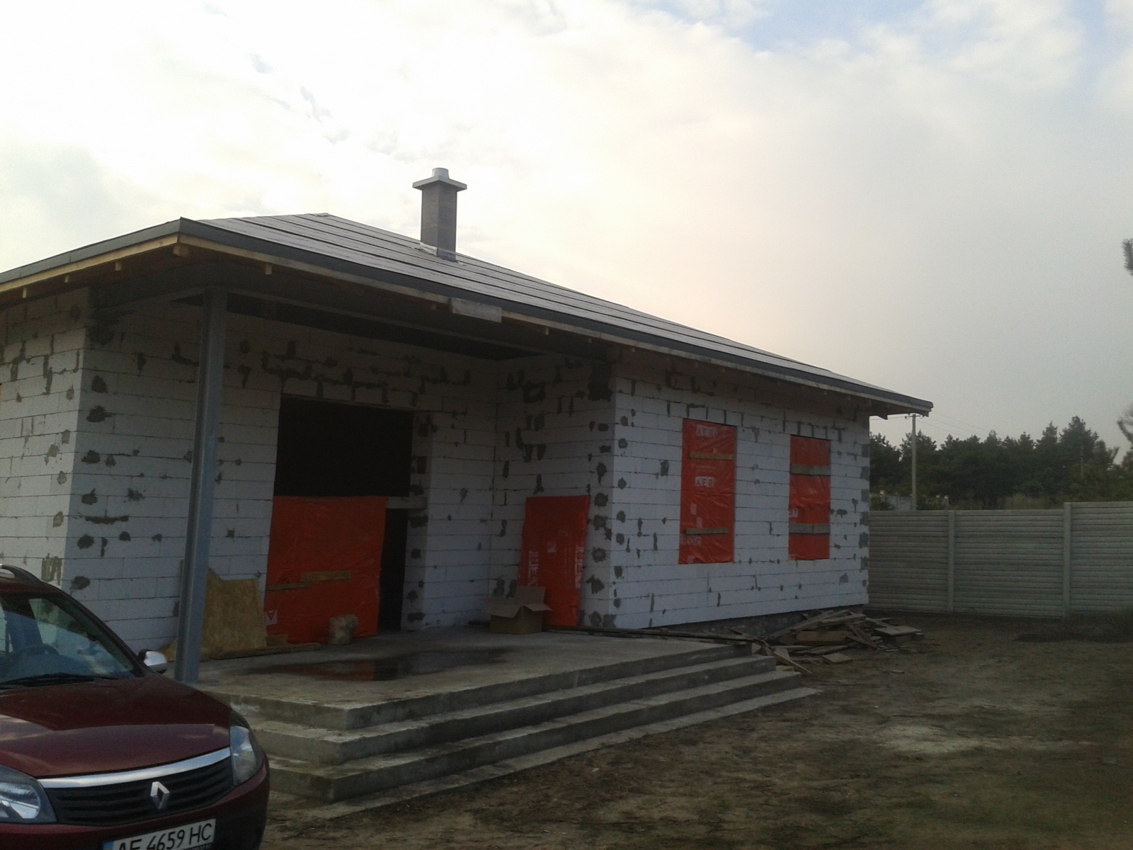

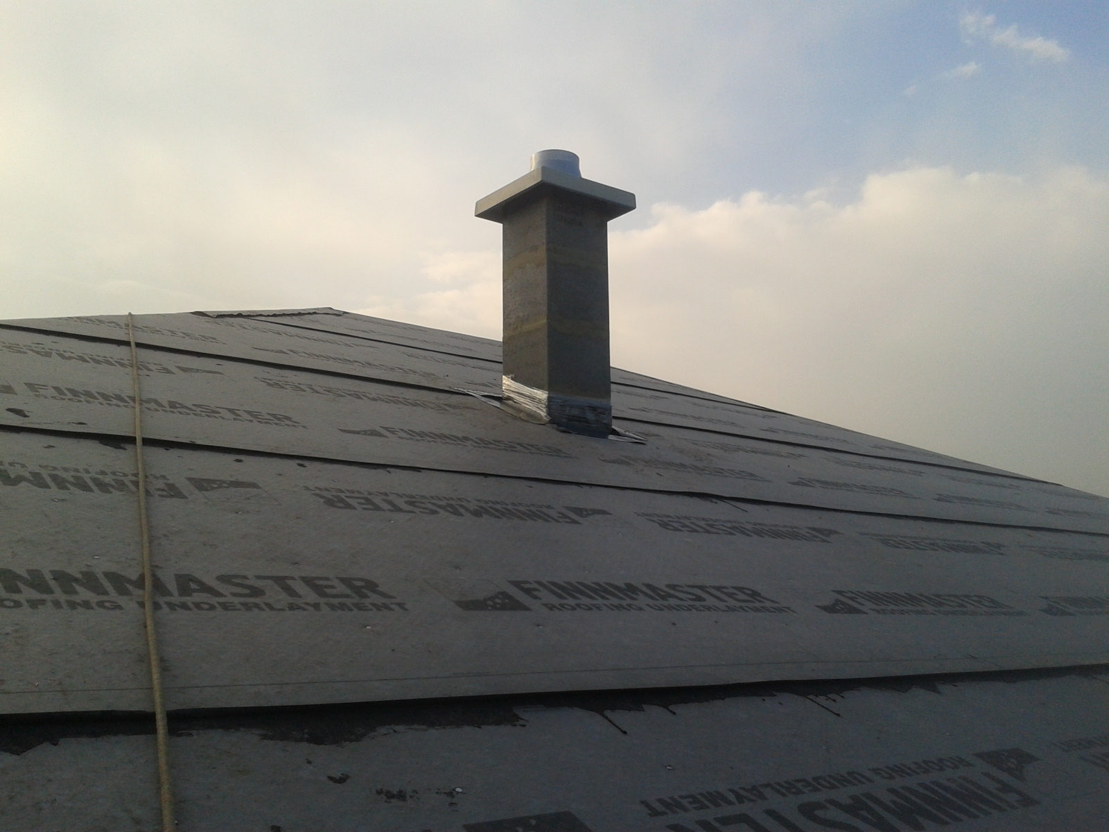

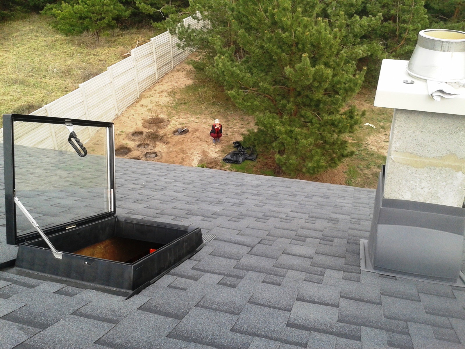

На прошедшей неделе выдалось пару погожих деньков в которые и успели установить шидель. Ребята с Каминос, общее впечатление хорошее- иструмент продвинутый, обязанности распределены, работают слаженно.
И все таки не обошлось без небольшого Но... была попытка заложить клеем каналы для вентиляции ваты.
Также вылез небольшой косяк по изготовленному креплению - за счет наклона поперечных шпилек слегка не хватило их длины - мерял то по ровному(кратчайшему расстоянию), а т.к. теорему Пифагора пока никто не отменял, то гипотенуза оказалась слегка длиннее... Решилось путем небольшого обрезания трубок крепления, в итоге встало четко.

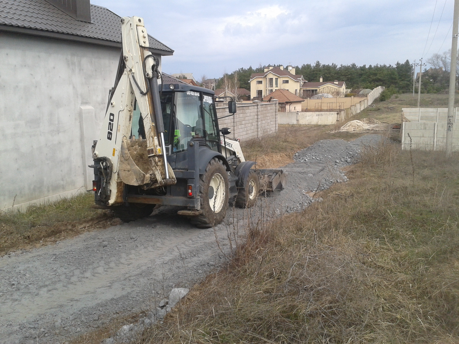

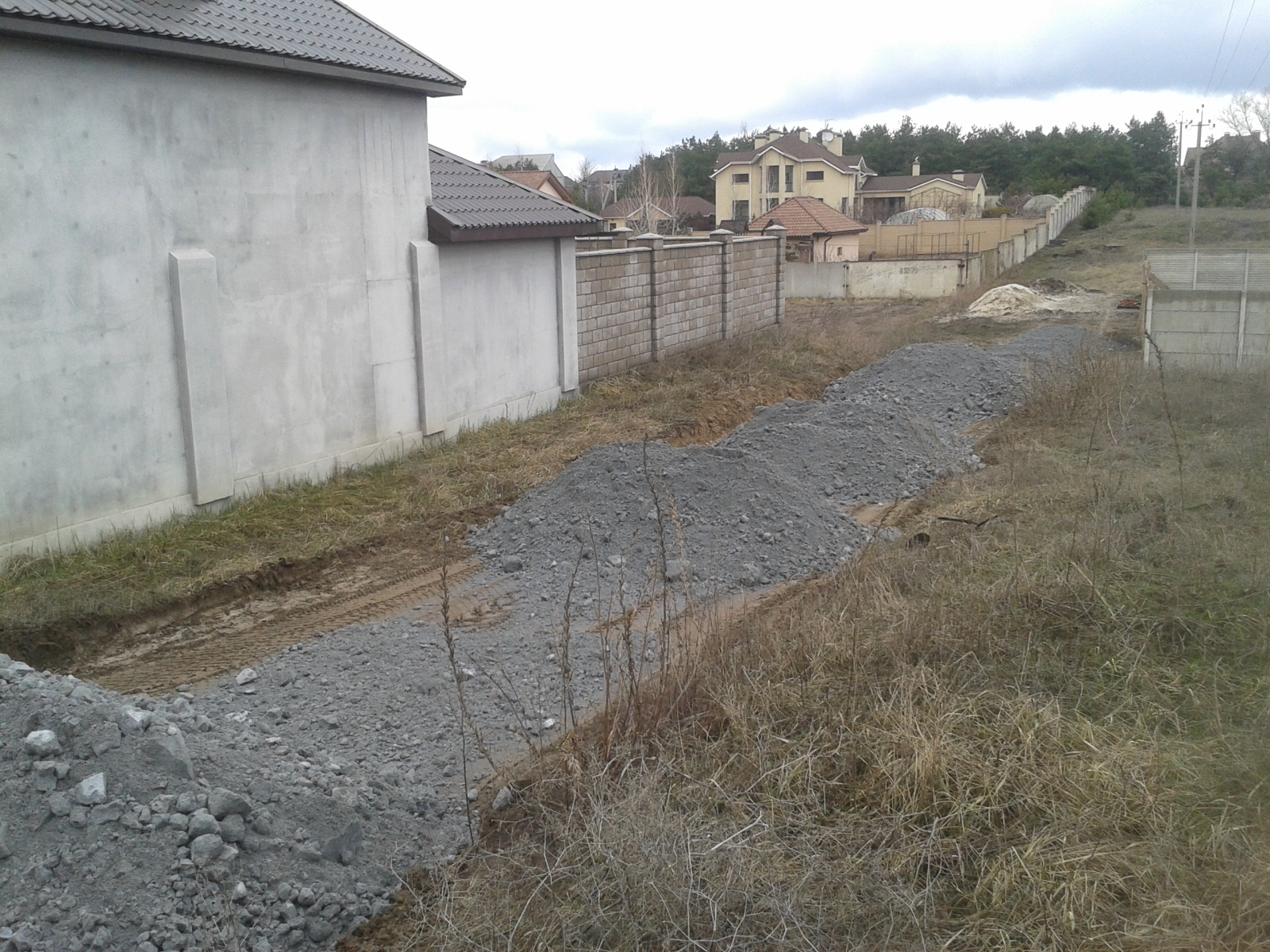

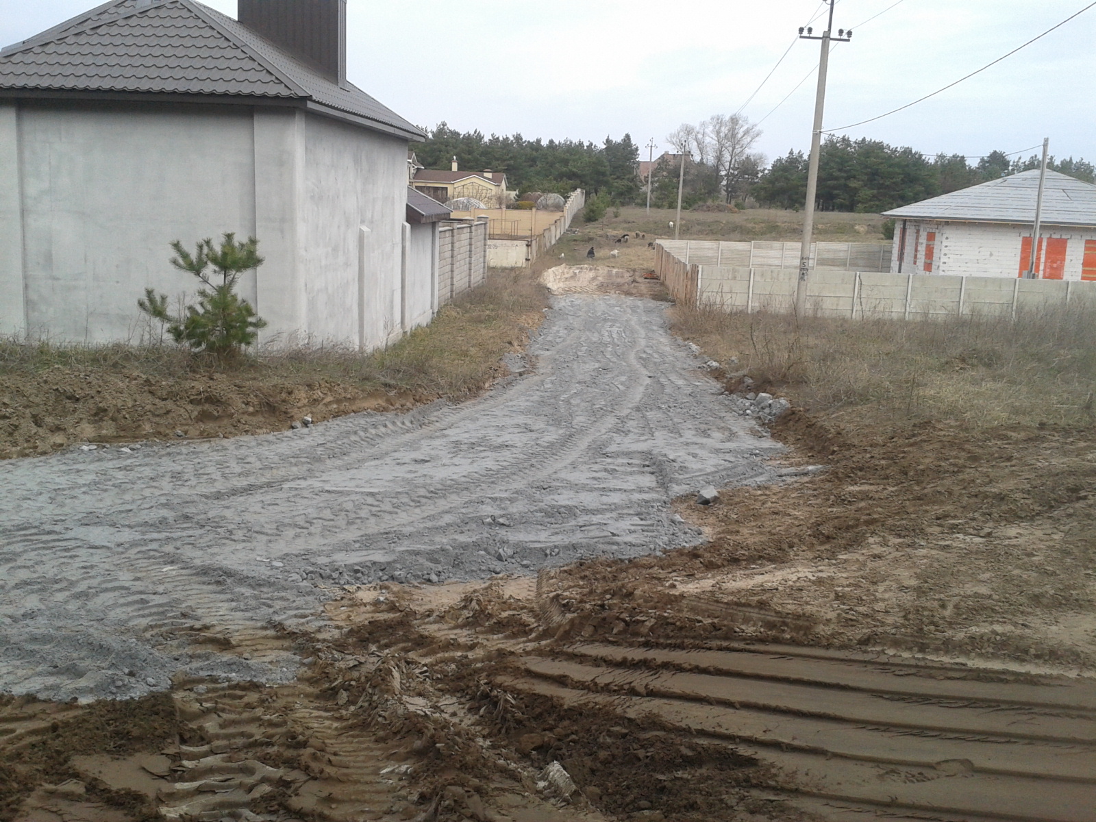

Также все таки решили отсыпать подьем шлаком, потому как даже по мокрому песку, прада перекопанному грузовиком привозившим шидель, ездить сложно, а когда все высохнет - от нас потом ни один грузовик не выедет. Был приглашен тракторец - расширили разровняли дорогу, с понедельника завезут шлак, насчитали 4 Камаза, стоимость 1 маш - 950 грн, + трактор 300 грн/час. Думаю в 4.5 Кгрн уложимся.
Все правильно. Тем более подъем. Тут "правильные" пироги дороги с щебнем не подойдут. Щебень скользит под колесами. А пойдут дожди, шлак прикатается - будет только крепче.
Совет - просите привезти шлак не сильно крупный.
Или крупный на низ, мелкий сверху - в идеале.
Домик симпатичный вырисовывается и сосны:)
Сейчас из шлака цемент извлекают
Будете рассыпать шлак притрушивайте цементом

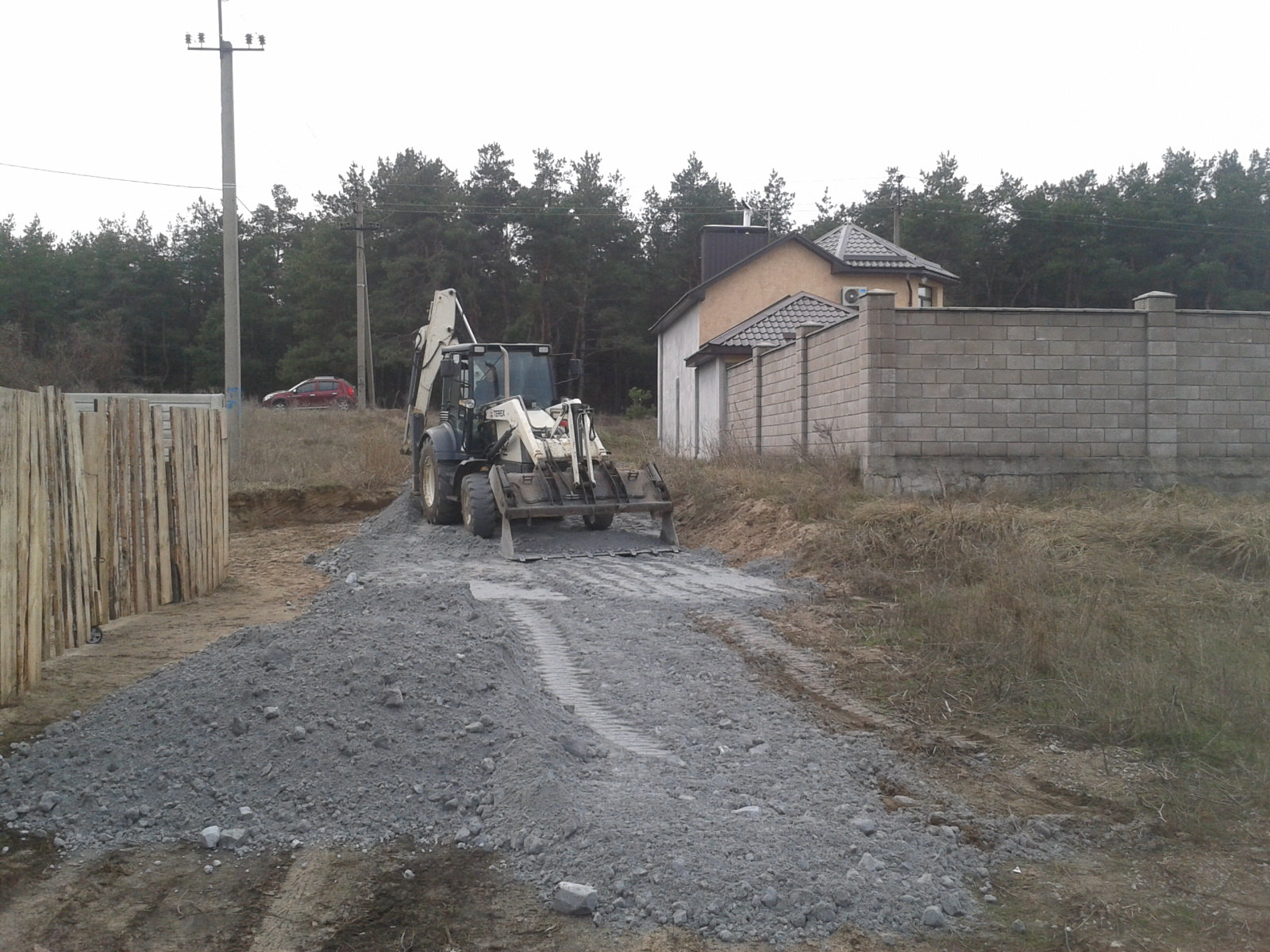

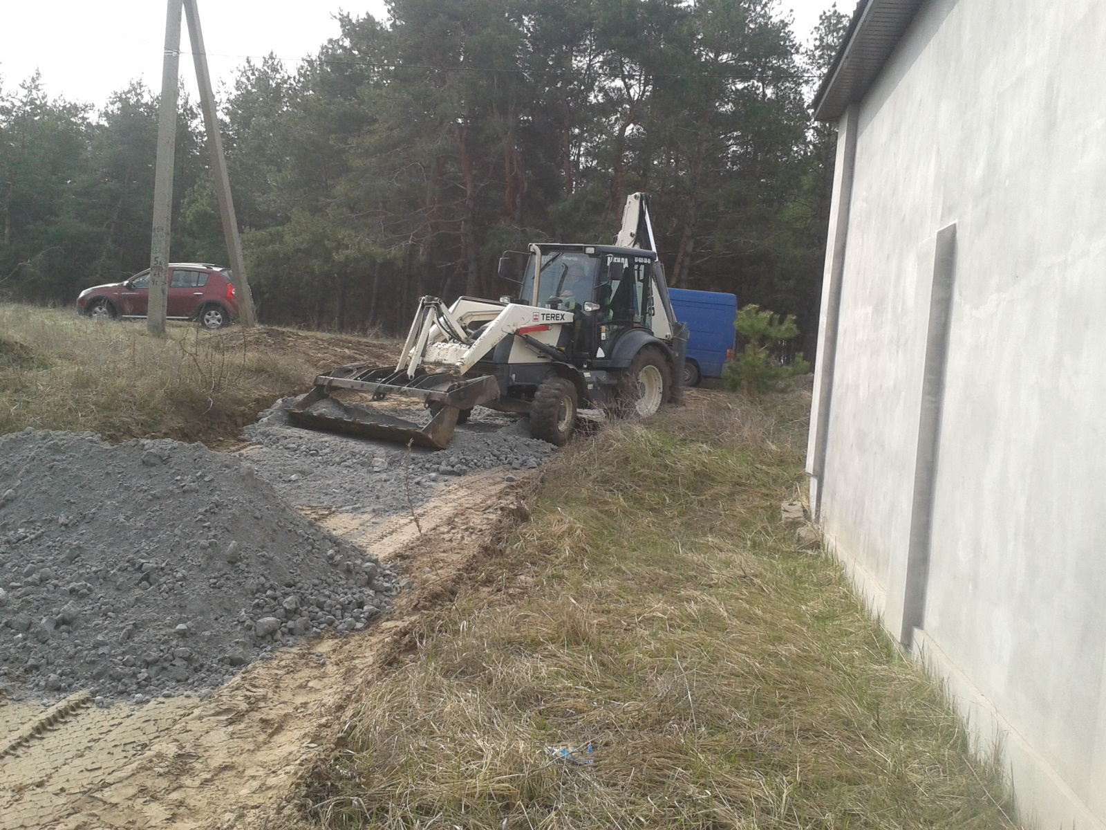

Привезли шлак на подъем, трактор не приехал, поэтому подъезд к дому временно заблокирован.
Посмотрев на кучи задумался - справится ли обычный "петушок" с такими кучами, или искать погрузчик...
Справится, но у них лопаты передние плохие
Вам лучше JCB-3 у них лопата при заднем ходе может "гладить " как утюгом, ещё и водичкой поливать и справится по времени в два раза быстрей в итоге выйдет дешевле ( ну если механизатор не левый) + еще может что нибуть быстро на участке копнуть
Сегодня приехал тракторец и за час с небольшим разровнял кучи шлака, дорога к дому снова свободна.
Как раз после разравнивания пошел дождик, и водичкой поливать не надо.

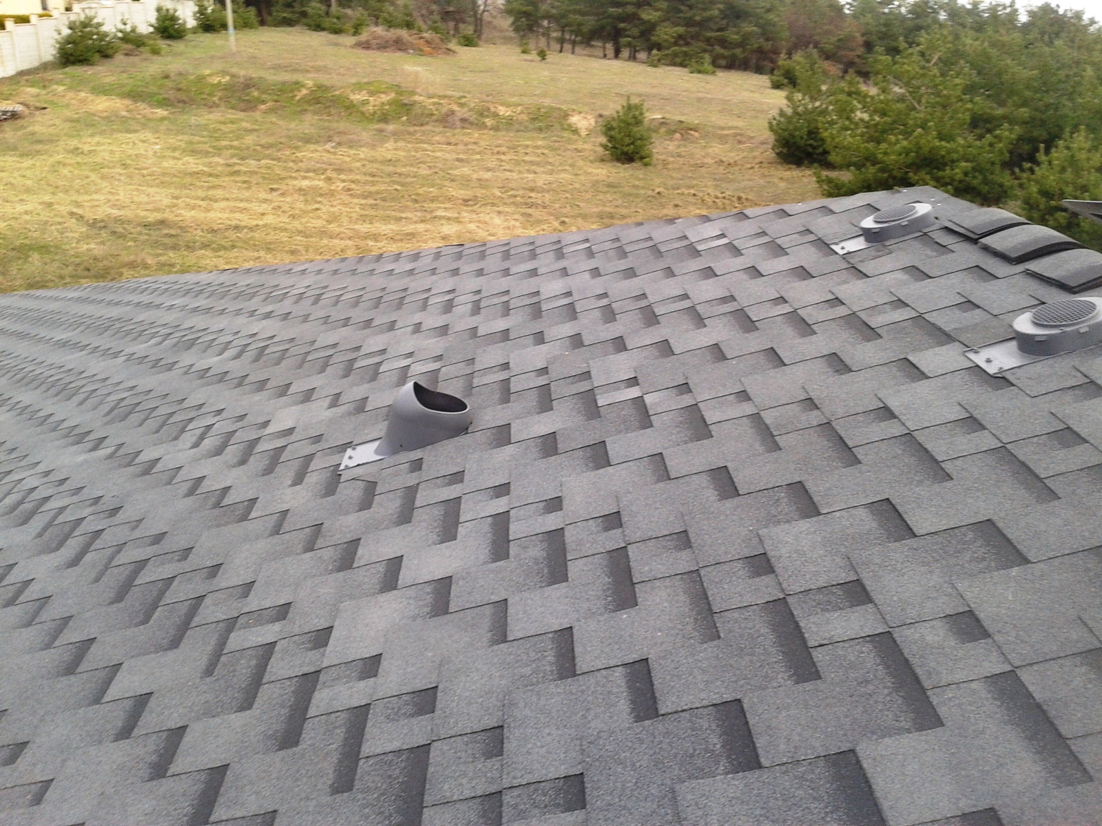

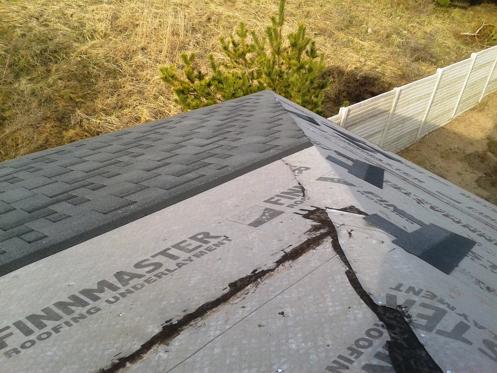

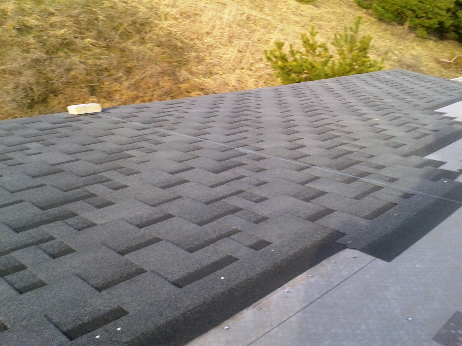

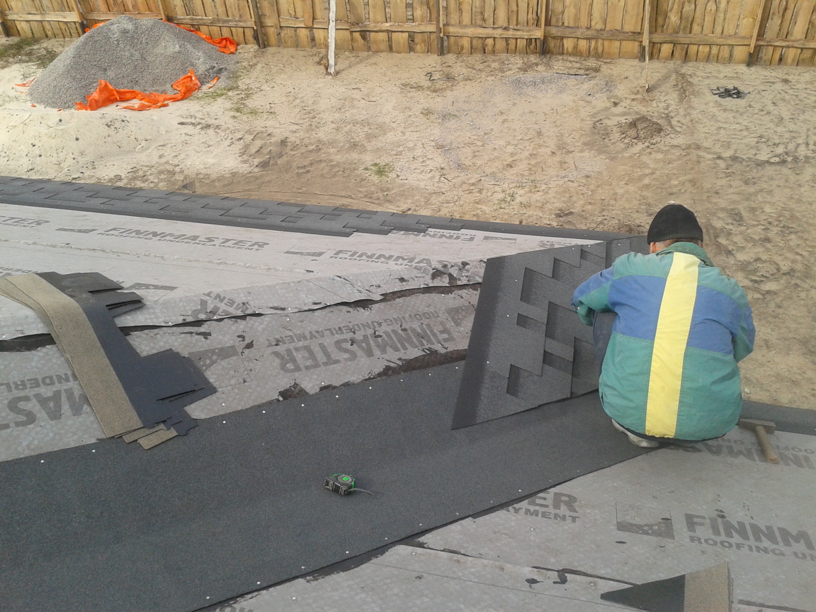

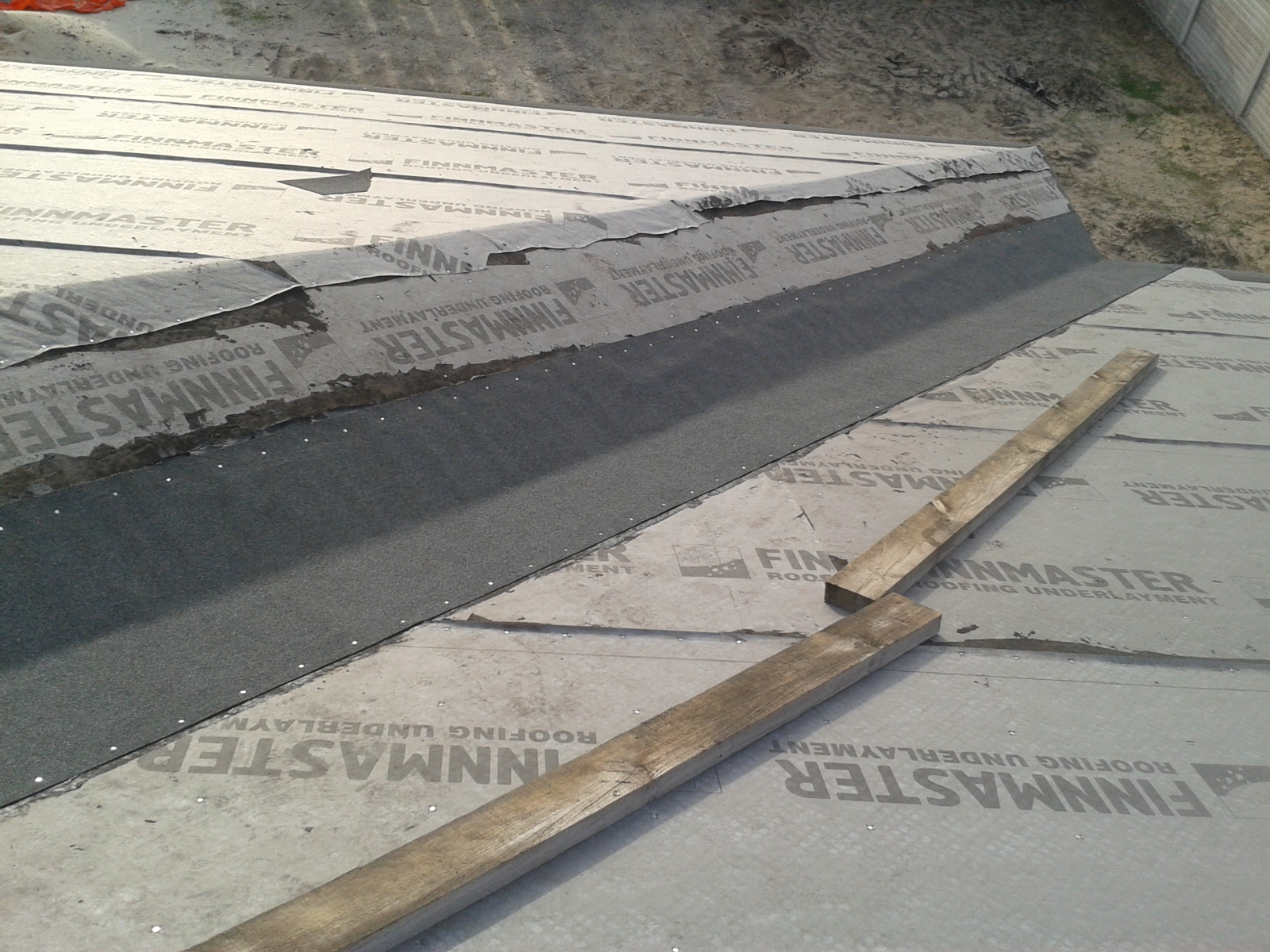

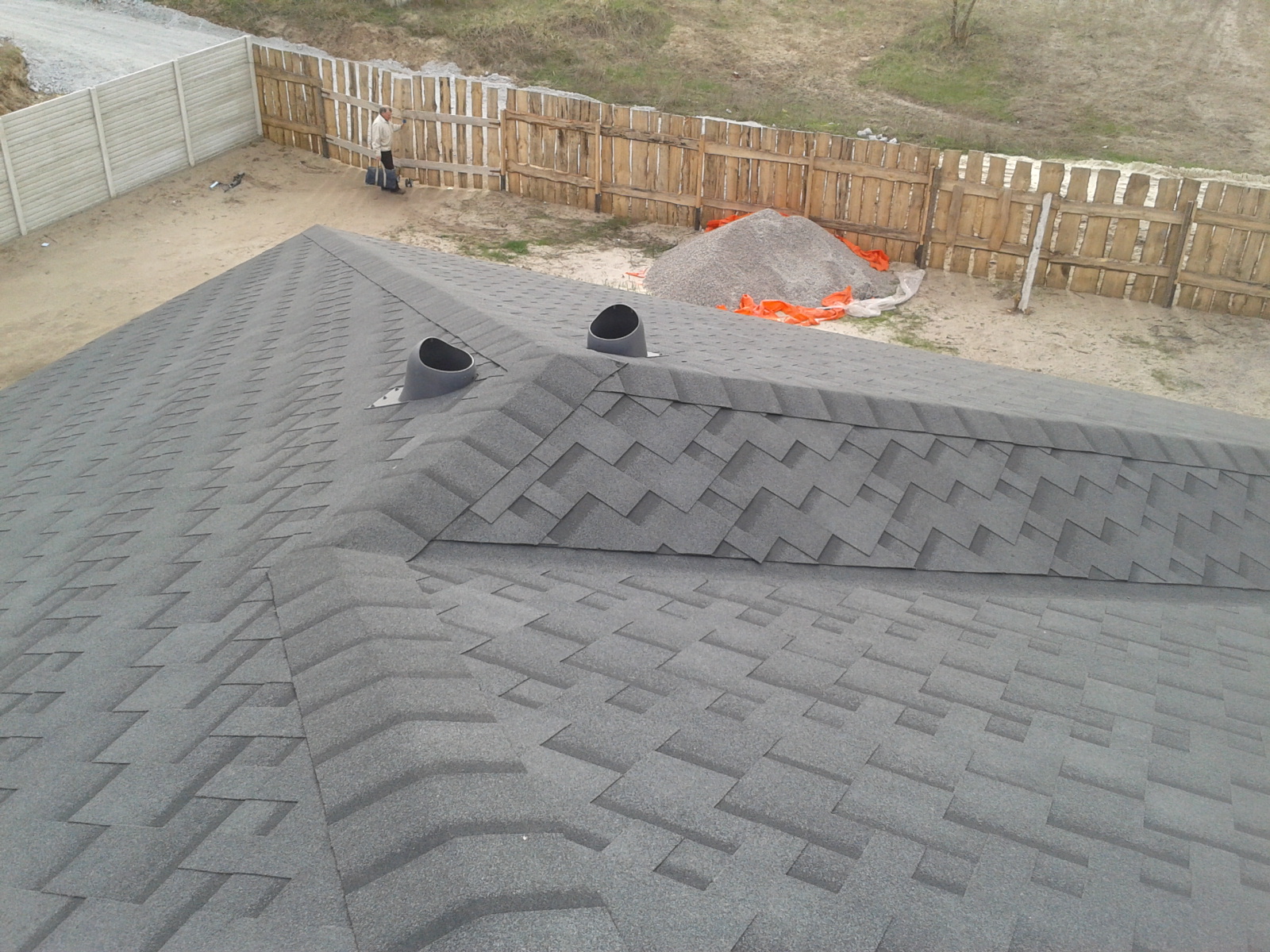

И наконец стройка продолжилась - сегодня стартовали продолжение(надеюсь и окнончание) крыши....и это совсем не шутка не смотря на число :).
За день положили периметр из коньковой черепицы, ендовый ковер и 16 пачек(20 %) всей битумки. Пока видно только небольшой кусок крыши, но уже на все 100 уверены -выбор Катепала в разрезе цвет/объемность был правильным(в смысле в соответствии с нашими вкусами), смотрится на наш взгляд - просто бомба ...
  • Лайк 9

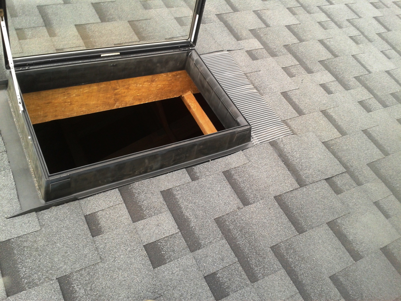

С утра погода не благоприятствовала укладке черепицы - прошел непродолжительный дождь с градом - поэтому занялись установкой кровельного люка/окна. Пытались прилепить его по всем скатам, т.к. в желаемом месте было узкое пространстов между стропилами, а резать их не хотелось. В итоге "главный строитель"(спасибо Василию Николаевичу из бригады Маэстро) разобрался с инструкцией и люк встал именно туда куда хотелось поначалу -между стропилами в самом узком месте -около 56 см.
Прошедшая неделя был насыщенной как на работе так и на стройке...

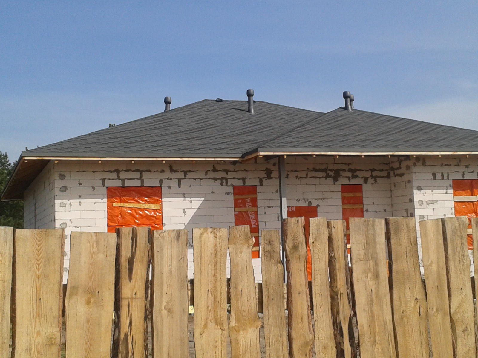

Закнончена укладка битумки, начато утепление цоколя и монтаж подшивы.
Крыша приобретает цивилизованный вид...
Катепал продолжает нравиться :)

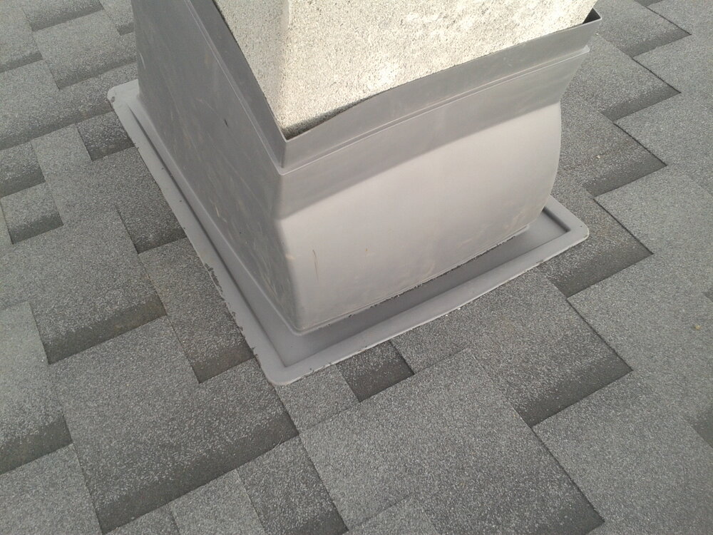

На выходные попробовал примерить вент.выходы и был удивлен - они не становятся вертикально, пришлось изучать инструкцию по установке, оказалось, что использование проходок Huope Slate имеет некоторые особенности - при таком угле наклона как у нас(23 градуса) необходимо будет подрезать проходки.
