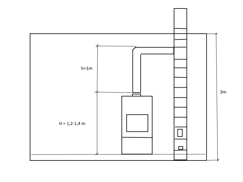

от тут, по ходу, и собака порылась
колено под 90, горизонтально 2 метра, колено 90

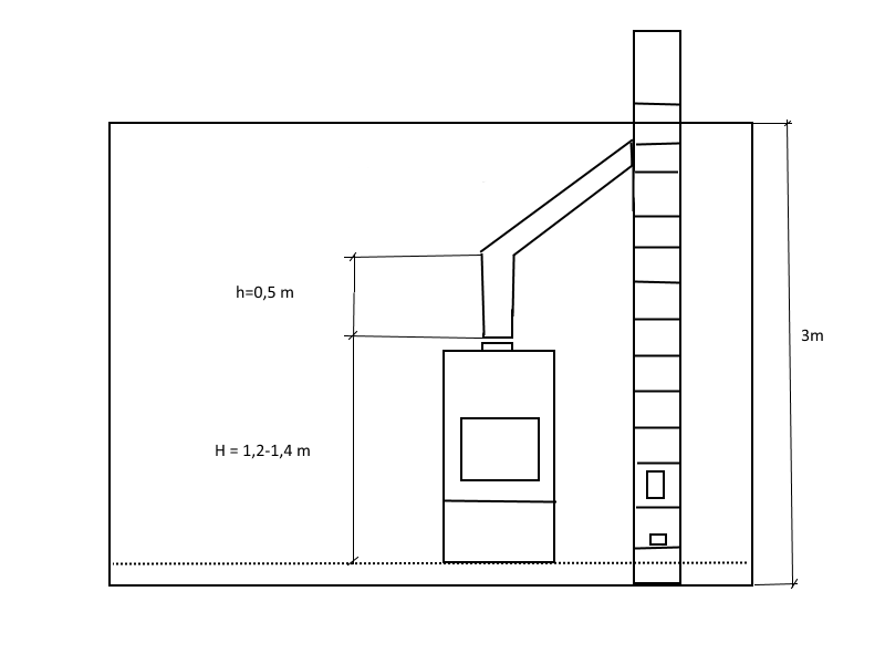

Колена переделать под 45 и без горизонтального участка?
именно :-)
А если радикально, то замените воздуховод на гибкий утеплённый.
