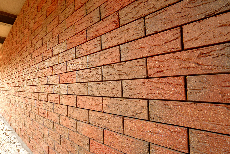

Балтика Керабит вот такая, равномерная и без переходов, объемности точно нет
Татьяна спасибо , это ваше фото изучили чуть не наизусть и Николай присылал и здесь на форуме смотрели , и даже на YouTube нашли ролик где с воздуха этот домик показывают при облете -тормозили и разглядывали :)
Вот обьемности и не хватало -поэтому поехали на "живой" просмотр и сделали свой выбор.
чего нет, того нет :-), меня как раз прет от "спокойности" Керабита :-), аналогов по цвету не много

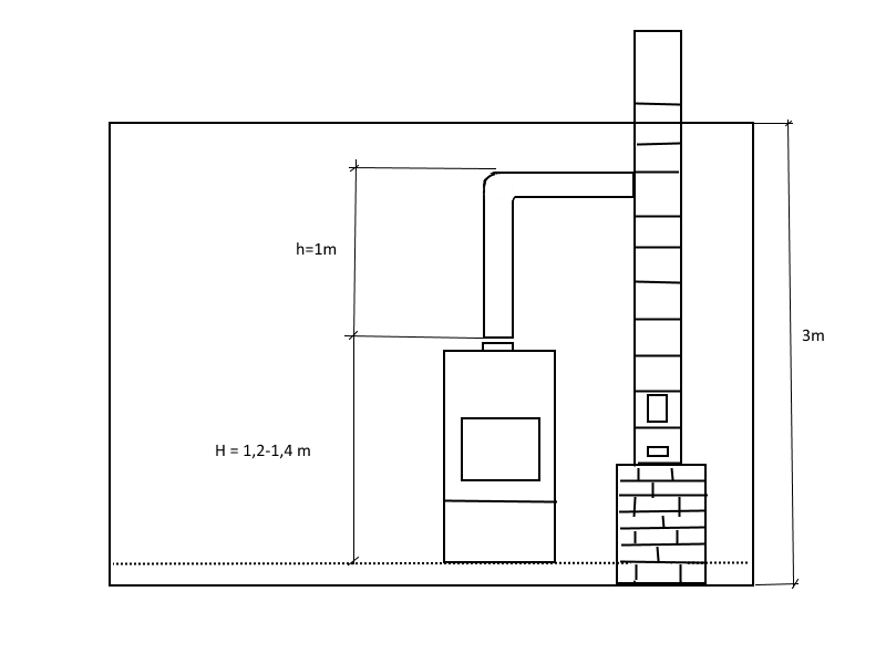

Я тоже разумеется не спец. Могу лишь показать как буду делать себе:
i.gif[/img]
Узнали, что от камина должна идти вертикальная труба 1 м а только потом колено на подключение к дымоходу.
Там в салоне неглупые ребята, но я подобной рекомендации нигде не встречал. Вот классическая схема монтажа дымохода с указанием минимальной высоты вывода подключающего тройника:

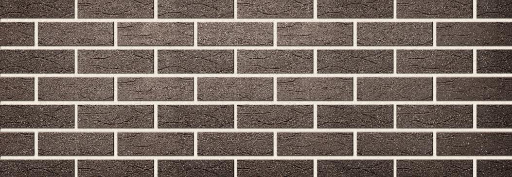

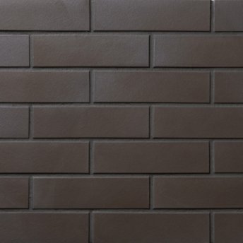

Прошу помощи...или советов...или ценных замечаний...у кого что найдётся;)!
Нужен кирпич клинкерный для 2-х колон(пока)-на крыльцо+терраса...потом-и на фасадный забор.
Ищется серый цвет.Что есть на примете:
ФАГОТ-это кирпич тёмно-серый,гладкий или мраморный с фаской
или почти такой же: ЛИТОС-серый,гладкий,правда это не клинкерные,а облицовочные кирпичи...но они же годятся для наших целей?
Далее..
Клинкерный кирпич Terca Matrix
Клинкерный кирпич Terca Status
Ну и если не найдётся серый,то ещё вариант:
Клинкерам РУСТИКА Гранит 53
На просторах интернета нашлось ещё такое:
Клинкер_Металлик_КлинКЕРАМ_Керамейя (последняя картинка),но! на сайте Керамейи такого клинкера нет...это нормально?
И вообще:имеет смысл искать клинкер серый...или выложить из обычного,а сверху-клинкерной плиткой?Тогда она же-и на цоколь,к примеру,пойдёт...
А...ну и ищется,конечно,не самый дорогой вариант...ясно,что в немецких и т.д.клинкерах всё можно найти,но...

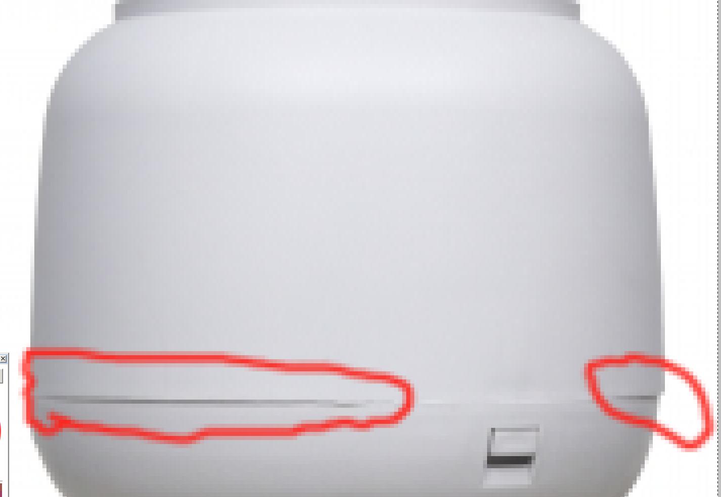

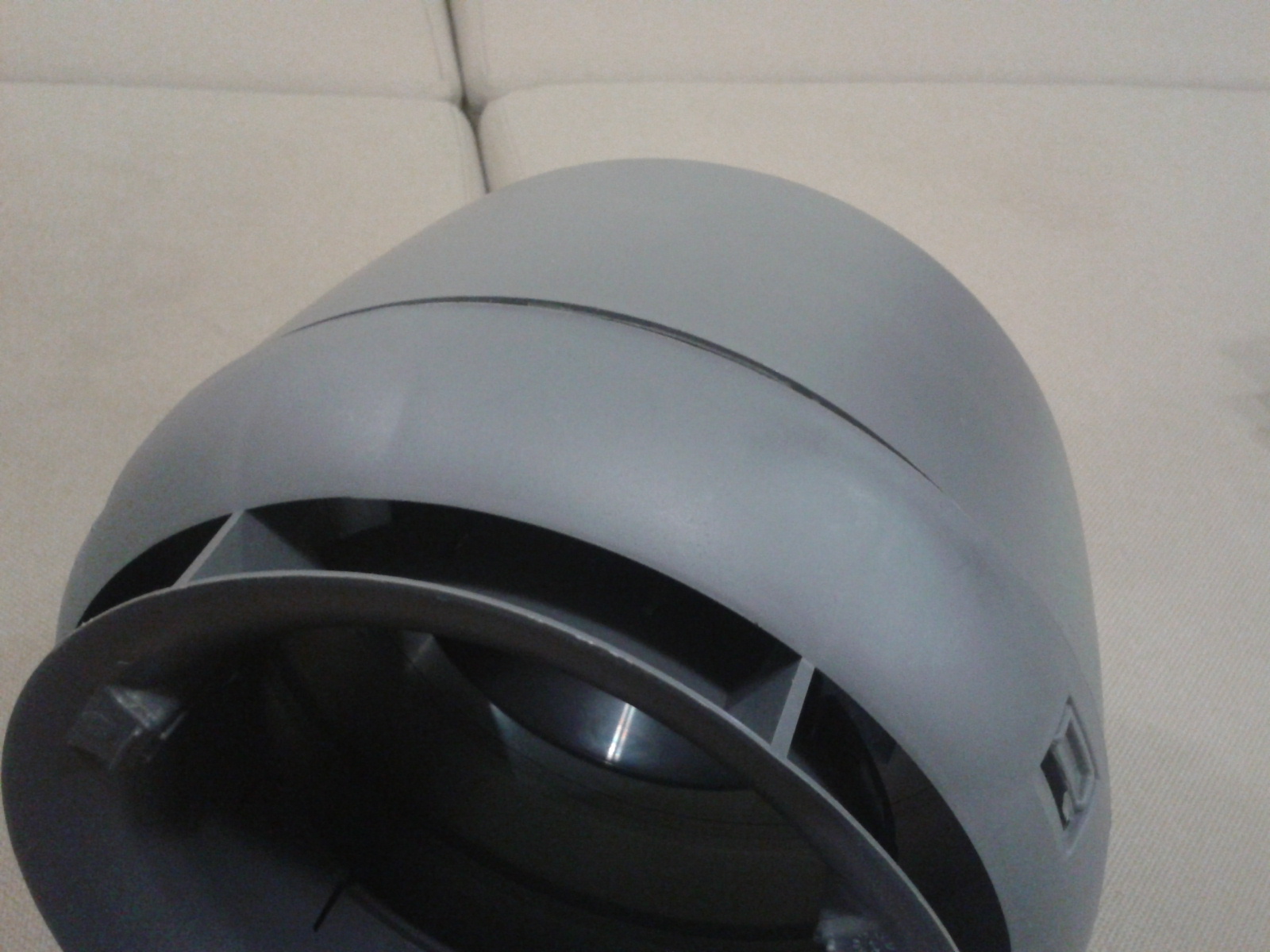

С оказией привезли из Киева вильповские проходки и вентвыходы.
Также по советам "бывалых" купили доплнительный колпак из эстетических соображений для фанового выхода и тут возник интересный вопрос... при сборке колпака после срабатывания защелок крышки, оказалось, что верхняя часть хоть и села полностью - существуют выступы , т.е. верхняя и нижняя части колпака как бы не совсем точно совпадают. Если бы это была деталь украинского производства - все бы списалось на обычное рзгильдяйство, но подозревать дотошных финнов в том, что не "хотят" или "не могут" подогнать формы поточнее для такого массового производства как то не получается. Проверил другие колпаки на вентвыходах - то же самое. Увеличил изображение с официального сайта вильпе -и там такое же... Помучал гугл - результатов 0, может я тупой но 2-й день не могу придумать функционального назначения этой особенности, а поверить что это "обычная" нестыковка - тоже не получается, особенно посмотрев на уровень на конусе колпака.
Может кто в курсе - что за "фича" похожая на "багу" :)
Белый колак - это уеличенное изображение с оф. сайта вильпе - там тоже явно видно эту нестыковку.
