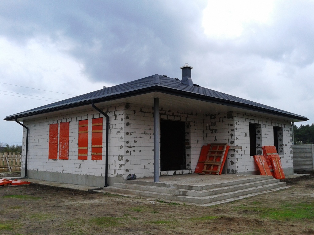

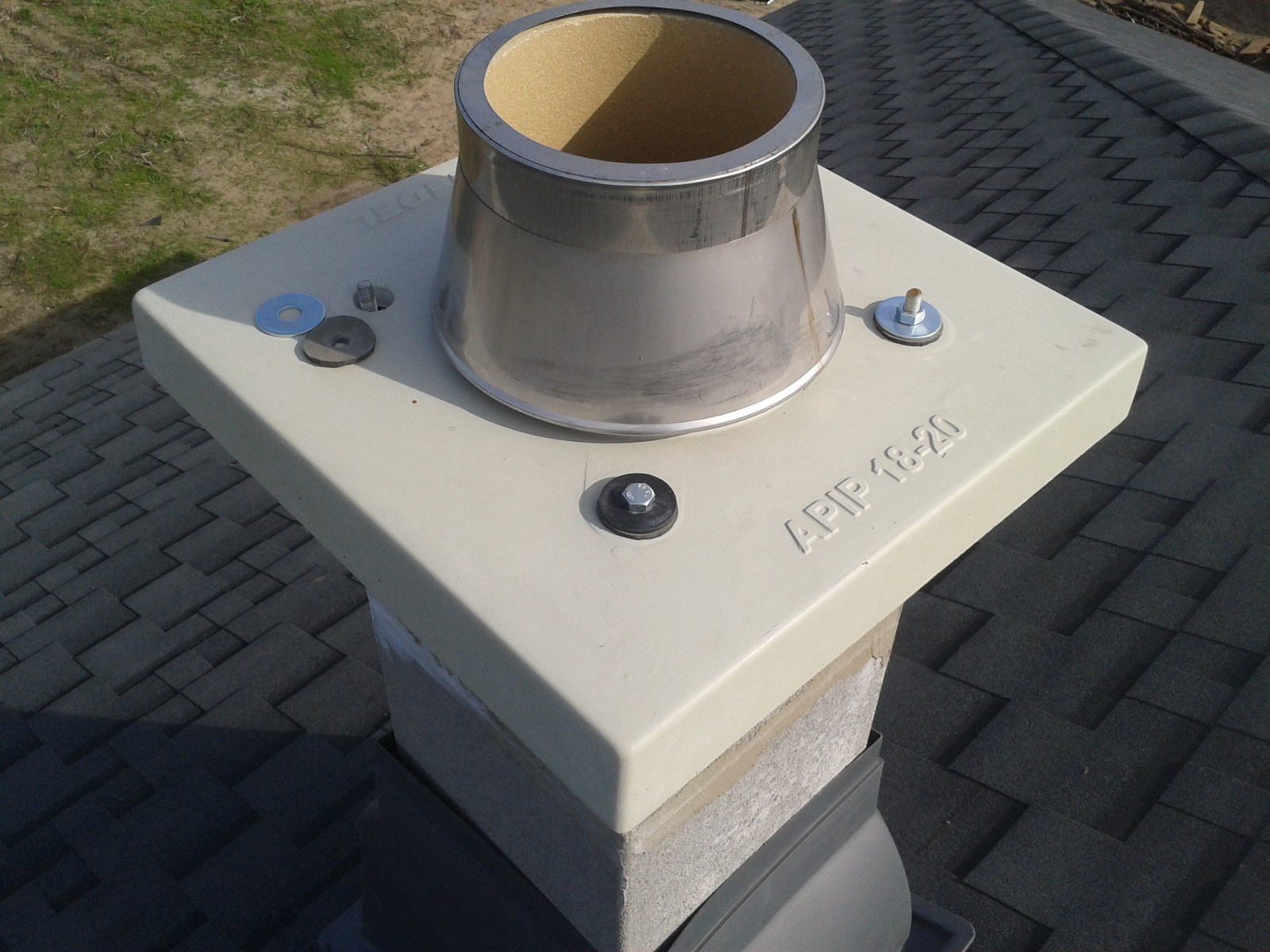

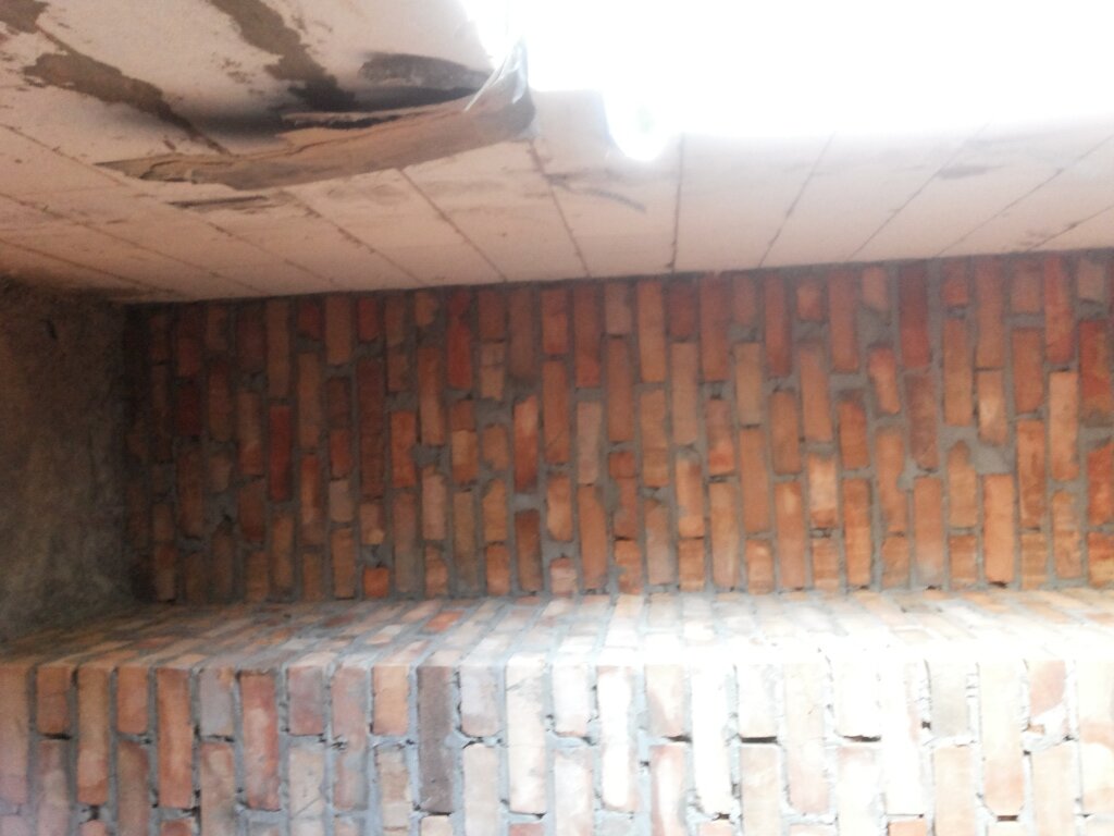

Также не впечатлило наличие только 2 креплений для покровной плиты шиделя. При утановке попросил ребят залить 2 шпильки в оставшиеся пустыми отверстия, были вырезаны резиновые прокладки и куплены шайбы - теперь плита крепится по фэн шую на 4 точках.
А зачем Финнмастер мазали по швам?
Ну показалось так надежней, и с точки зрения проникновения влаги и ветровой нагрузки, все таки на пол года оставляли без битумки...
Я бы подумала об использовании оранжевых фрагментов при декорировании фасадов. Ставни или роллеты тоже ничего.
боюсь,что я не настолько экстримал в плане отделки,особенно внешней:)
Но,всё равно,-спасибо! Хотя....может есть вариант в качестве примера?
Змінено користувачем Ната_ДнДз
Так вашу же фотку с забитыми окнами можно и использовать в качестве примера :)

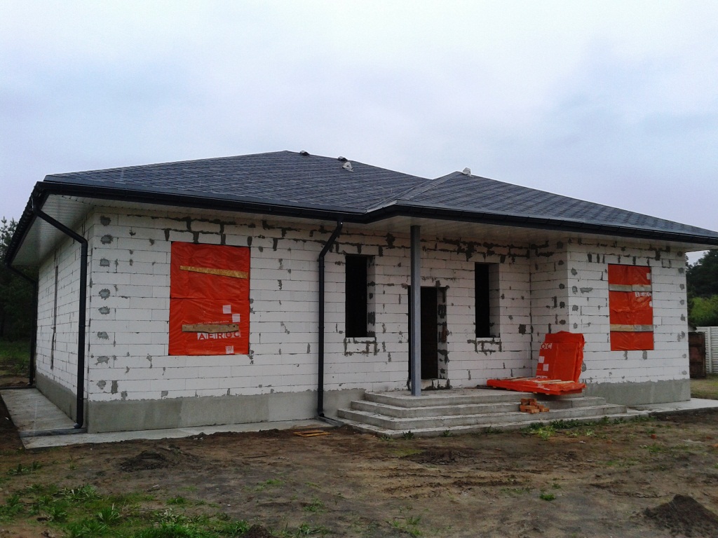

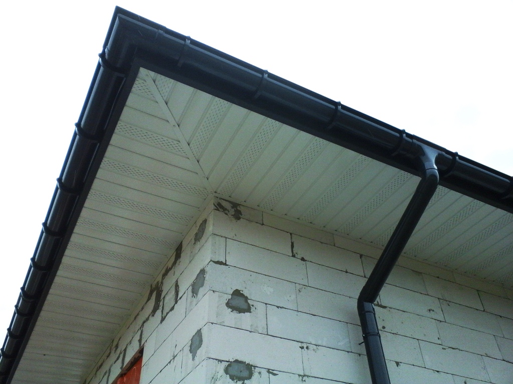

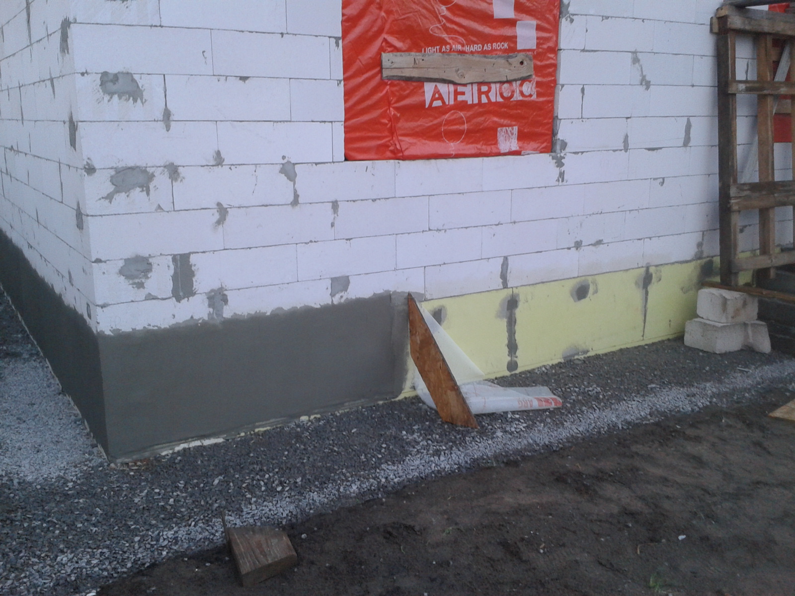

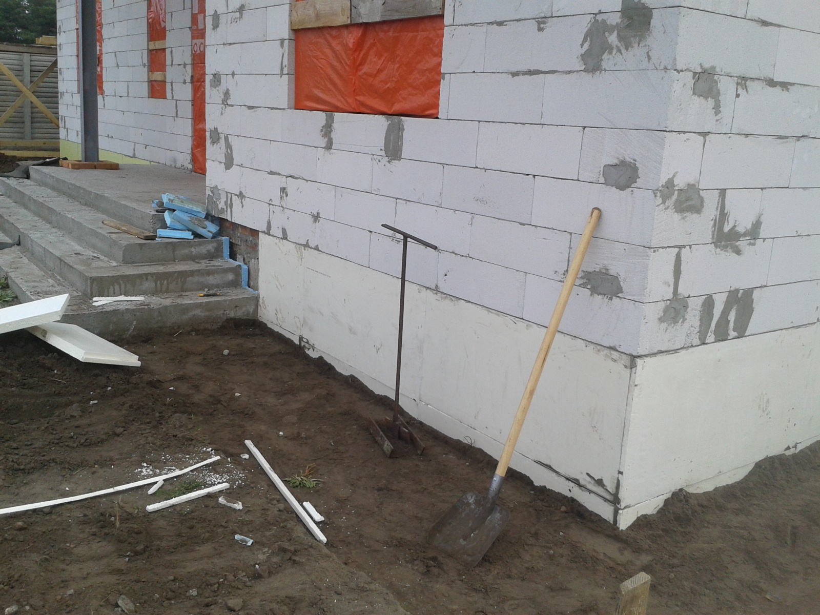

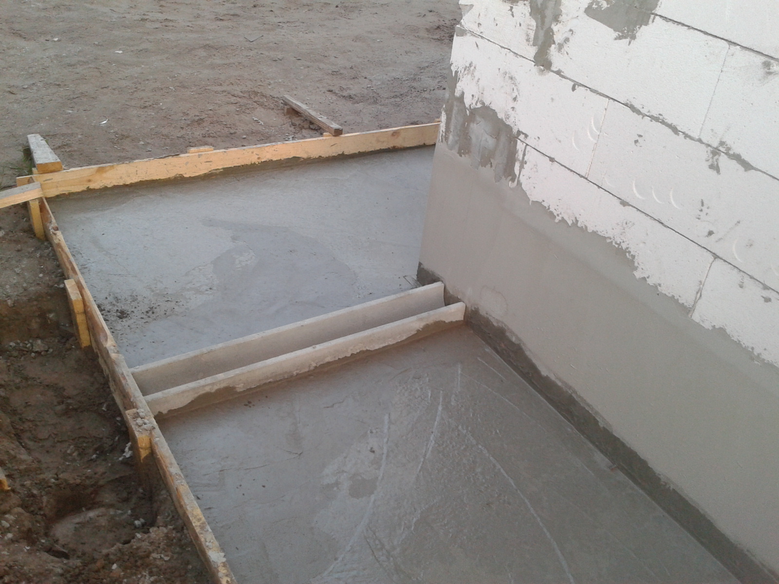

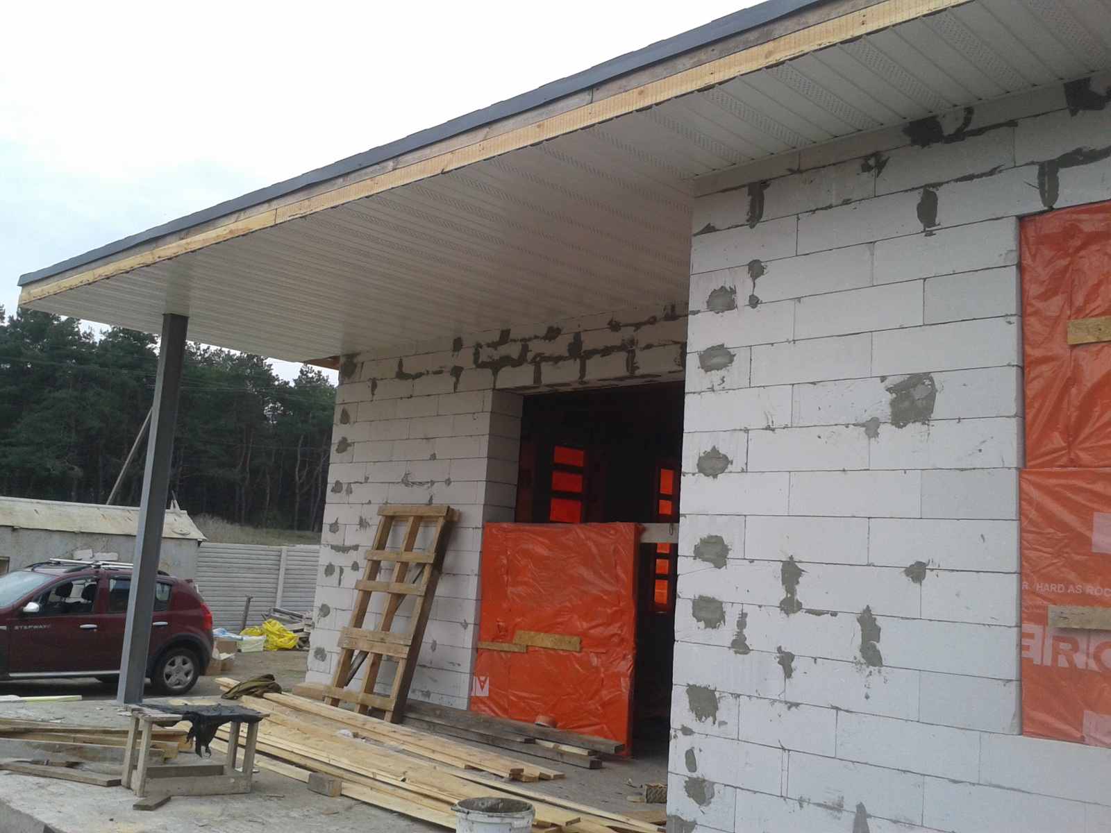

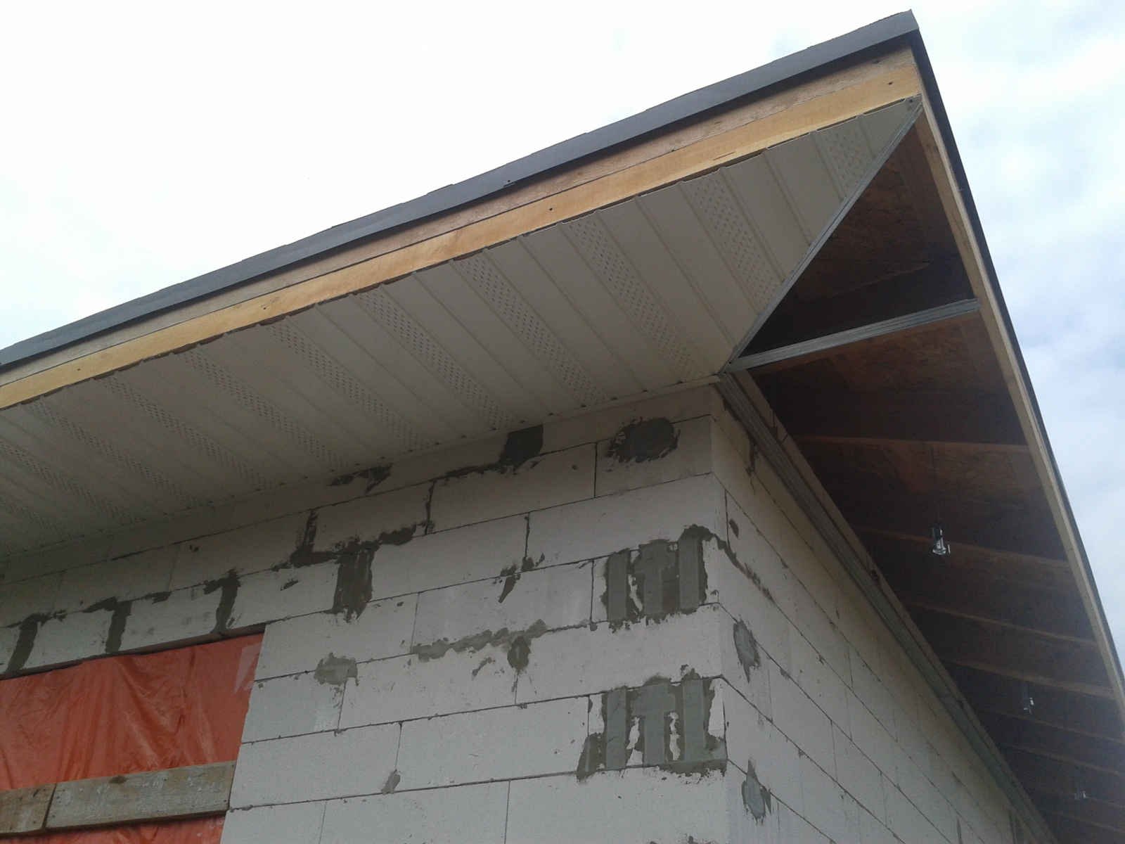

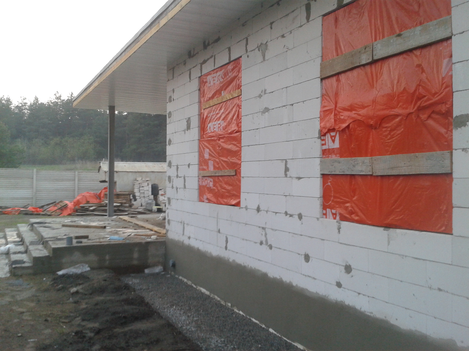

Продолжается установка подшивы и утепление цоколя, также подготовка под отмостку. Усиленно читаем и считаем "за" и "против" крепления отмостки к фундаменту, Маэстро советует крепить, грунты вроде не просадочные(почти песок), необходимость выбора напрягает - хуже чем у Гамлета с его "быть или не быть" , хоть монетку кидай.
Софиты хорошие, у нас такие тоже - красиво и практично.

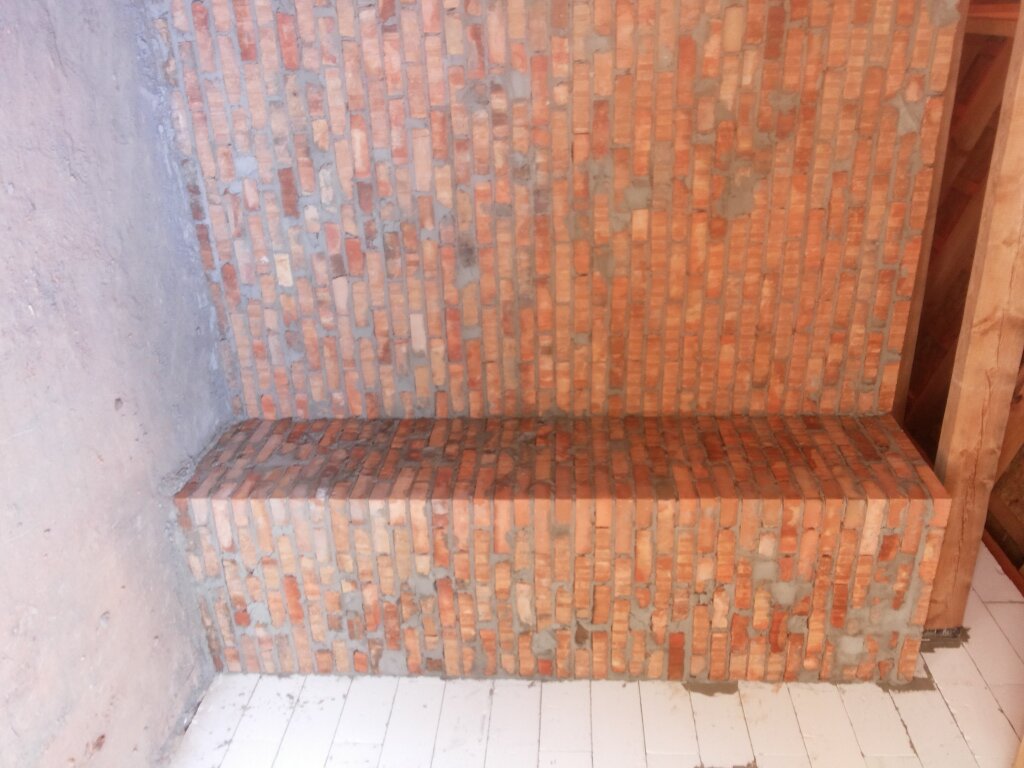

Труба утеплена ватой - 2 года и она перестанет теплоизолировать (если пользоваться котлом регулярно)
Окно на крыше одно - оно поворачивается как-то чтобы помыть?
Цоколь утеплен глубоко под землю ?
С отделкой лестницы не спешите - дом просядет и могут пойти трещины
А так всё красиво и добротно

Не расспыляйтесь пока на гараж и сараи.
Сарай нужен однозначно. Куда богатства типа лопат и газонокосилок девать? А удобрения, краски, инструмент итд итп?
Вообще то это дымоход для камина, котла пока не предполагается. Не думаю что Shiedel достиг бы такого распространения если бы был такого качества :) , там есть специальные каналы для вентиляции ваты.
это не совсем окно - типа люк для выхода, но с функцией освещения, не поворачивается, только открывается. Чердак не жилой - не думаю что мы часто будем туда выходить и смотреть в это окошко.

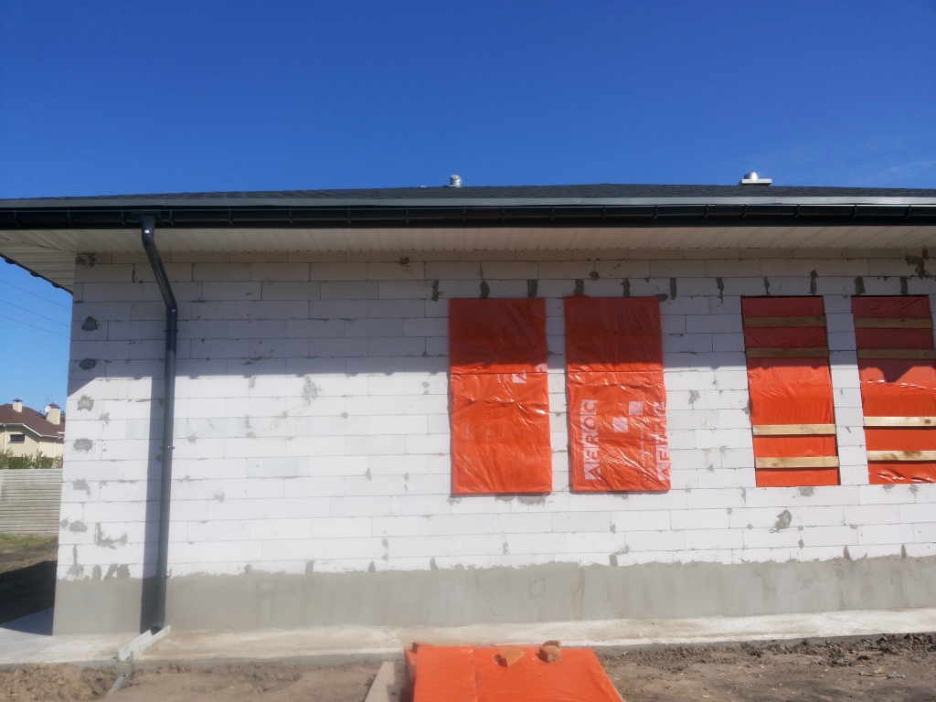

Всего 90 см, после укладки плитки на отмостку получиться(прибл) - 38 сверху и 52 под землей.
Гм... вы имеете ввиду лестницу -3 ступеньки на террасу и крыльцо? Так ей уже год,и терраса залита отдельно от дома, вроде все ок, да и отделывать будем в последнюю очередь. Других лестниц в доме пока не предвидится.
А як збираєтесь цоколь оздоблювати?
Думали про клинкерную плитку, но пока "просто" думали, не сильно заморачиваемся - цоколь утеплили чтоб отмостку сделать, а отделка - это "далекое" будущее, пока есть куда деньги вкдадывать...
Вообще то это дымоход для камина, котла пока не предполагается. Не думаю что Shiedel достиг бы такого распространения если бы был такого качества , там есть специальные каналы для вентиляции ваты.
Вата, даже "базальтовая" живет в дымоходе 2-3 года. Туда нужен вермикулит.
Как вариант - есть штукатурка с гранитной крошкой - по моему мнению это лучшее, что будет держаться на утеплителе цоколя
Жаль немецкие инженеры неведают, что творят...Обратились бы вовремя к Вам за консультацией и не производили бы хню за большие деньги...
Если Вам досталась немецкая вата из Германии, то не вопрос, всё в порядке, но как правило продают местную подделку. Главное, чтобы нравилось.

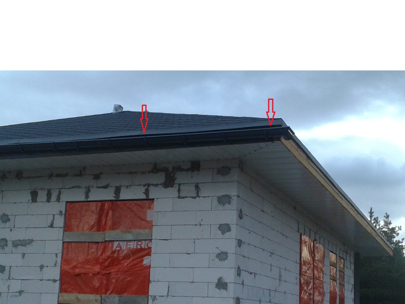

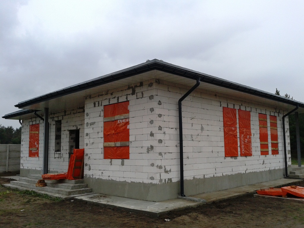

Таааааак...очередной кусочек денег закончился...Пора и слегка отчитаться...мы уже с водосточкой.Правда с небольшими трениями-недоумениями с нашей строны:а что это за щели?что за кривизна?Неее....нам такого не надо....у нас такого не будет...
Мы,конечно,понимали,что горизонтальная часть должна быть с уклоном,но представлялось это как-то более эстетично что ли....когда начали оглядываться вокруг и присматриваться к соседским крышам,обнаружили,что на металлочерепице то капельников нет,поэтому и явных щелей-неровностей,как у нас нет...Тогда,мы ж упрямые в поисках совершенства,пришлось оглядывать все дома в округе,покрытые битумкой...И,о ужас,как мы раньше-то этого не замечали? Вблизи у всех всё кривое и косое...а у нас...с третьего...четвёртого взглядов...не так уж всё и плохо:)
Ну и в догонку к предыдущему сообщению,мы ещё и с отмосткой...черновой пока правда,но со временем будет с плиткой...
ммм
В общем - резковато угол набрали, там метра 2, на нем уклона см 4-5, если бы мягче опуск сделать - было бы не так сильно видно :-).
ммм
Ну там ровный опуск на самом деле 6м(2 желоба по 3 м) и всего 12 см, выставлено вроде ровно, а проблема основная в том, что капельники погнуты как-то неодинаково - отсюда и щель, причем неравномерная, что и дает такой визуальный эффект, они изначально как то не очень ровно были выгнуты, я пол года назад пытался спросить почему "гуляют", заверили, что все прикроется водосточкой и будет Ок. Потому как опыта не было -поверил. Теперь, как говорил кажется один из наших президентов - "маемо те що маемо" ...

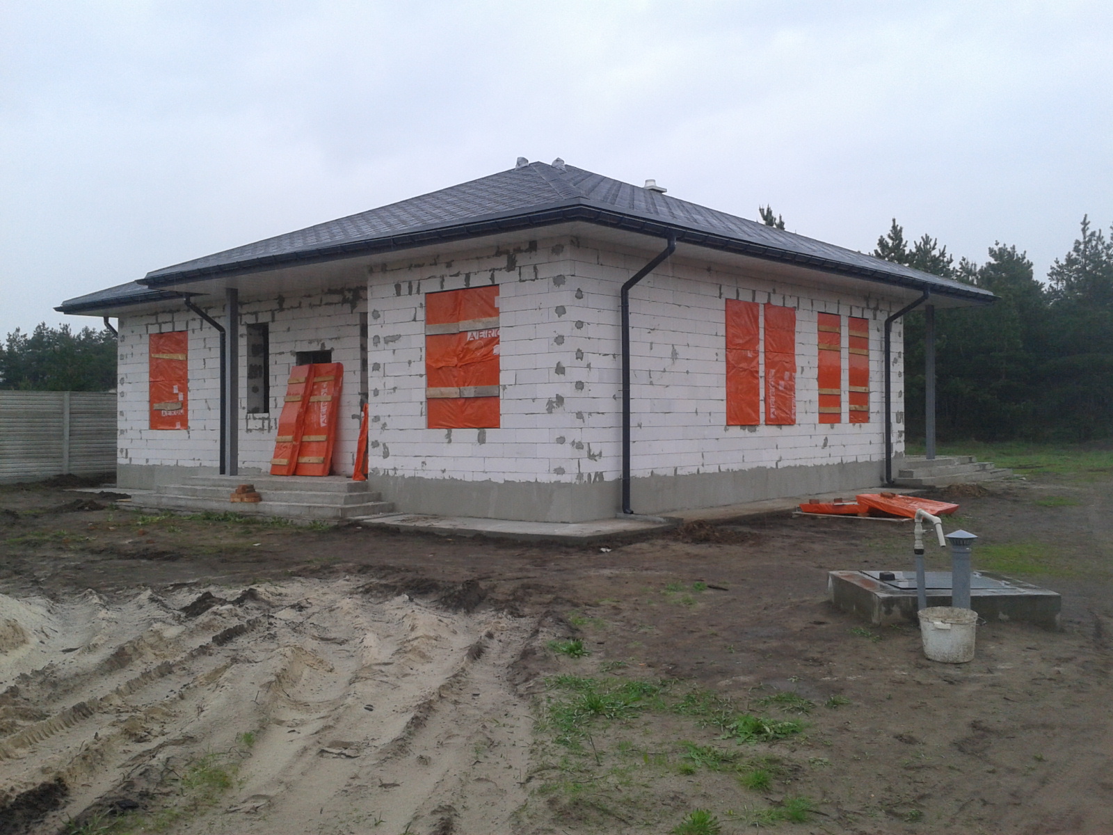

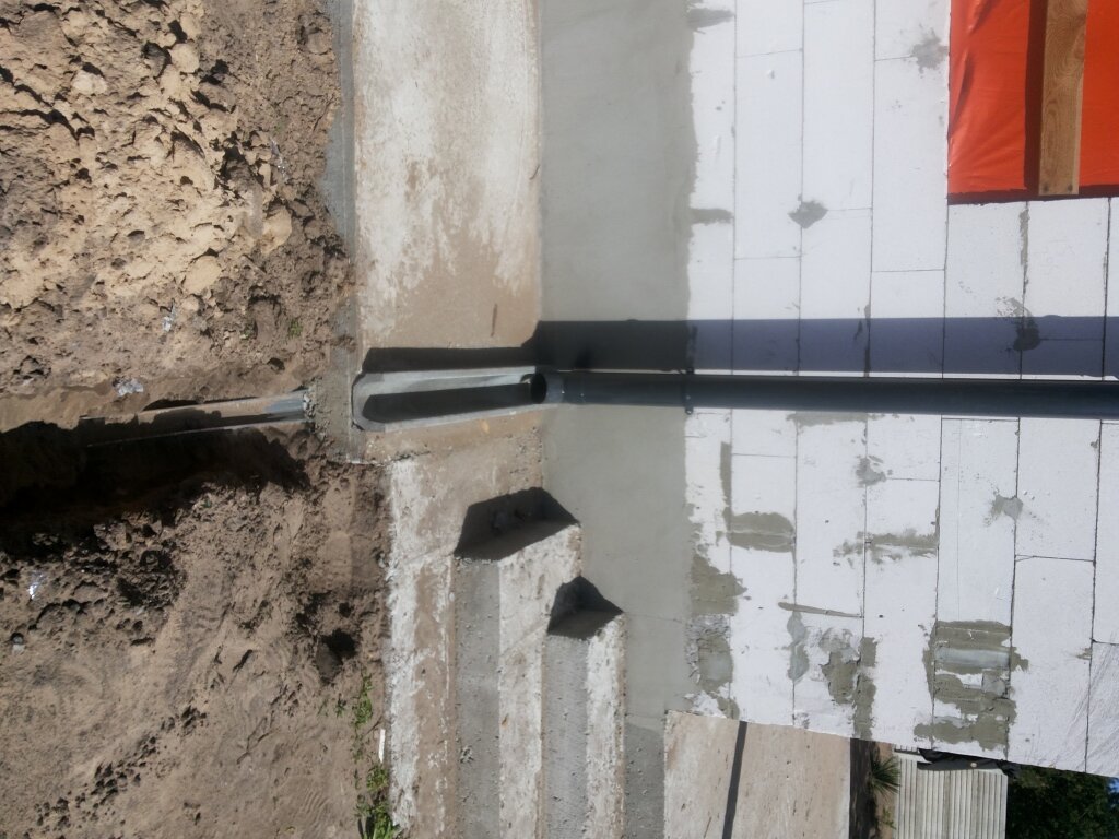

Возник вопрос:дождевую воду с северной стороны дома(от входа-слева) мы по бетонным желобам,потом пластиковой трубой выведем под забором на соседский участок..:)...временно...надеюсь...:D
А вот что делать с противоположной стороной?Опять же-хотя бы временно?

Повірте ніхто з ваших гостей цього не помітить, ви ж до того як в себе побачили не помічали це в інших? ;) А самі забудете про це через пару тижнів.
ну это вряд ли....у меня есть такое..дотошное занудство в характере,которое иногда мешает просто наслаждаться жизнью..:-)

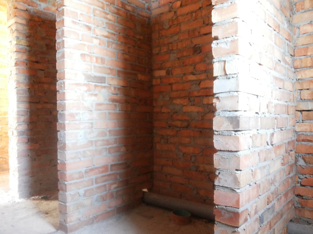

Заодно,пока хорошая бригада под рукой,решили кое что из стен-окон подправить...Уменьшили окна в топочной,симметрично-в прихожей и в ванной тоже решили укоротить.В ванной к тому же всё же разваляли стену и построили её заново,чуток задвинув в нашу спальню,слегка расширив эту самую ванную и сделав всё таки нишу для стиральной машинки;) Теперь есть и нормальная душевая кабина 100x120,и достаточно места для большого умывальника,и унитаз спрятали за стенку кабинки,и проход вдоль всего этого удовольствия вполне комфортный:good:
Последнее фото-вид из спальни.

С водостоком рядом со ступеньками - это погорячились, и болото у порога и ходить мешает.
Если вода действительно мешает - копайте яму (чем больше тем лучше) засыпайте щебнем и в нее сток с крыши.
Будете делать стены - обязательно снимите трубы водостока и потом повесите назад - как не закрывай, все равно запачкают и сразу вид не тот.
От столба по ступенькам сделайте перила - как дождь или снег будет скользко и даже по 3 ступенькам стремно особенно спускаться
Отмостку огородите поребриками с запасом на плитку
