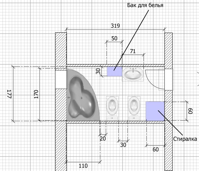

Санузел большой правильно сделали что уменьшили, а то он у меня огромный

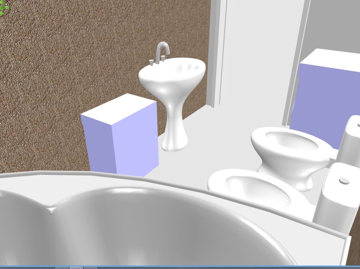

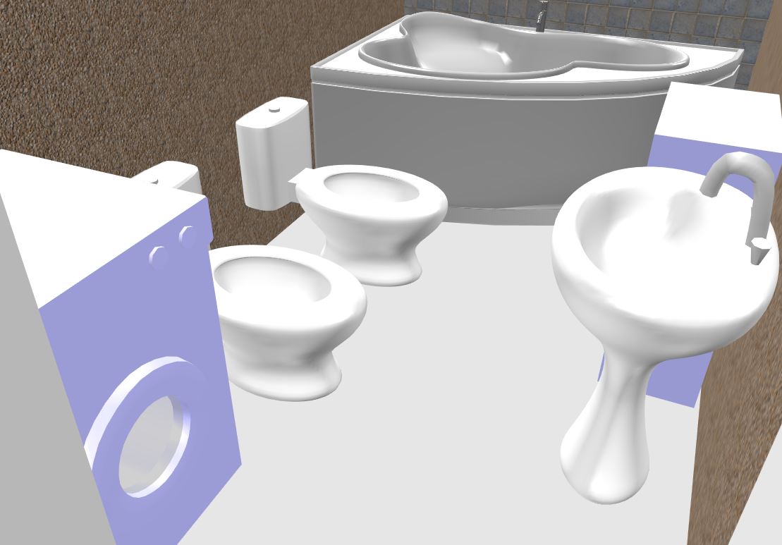

Гм...у нас как раз пока обратное впечатление о нашем санузле - маленький - вчера ходили по нему, меряли, тулили сантехнику и так и этак - в итоге для стиралки пока место нашлось в топочной... в ванну не помещается исходя из "хотелок" размеров душевой кабинки и умывальника...

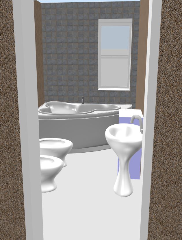

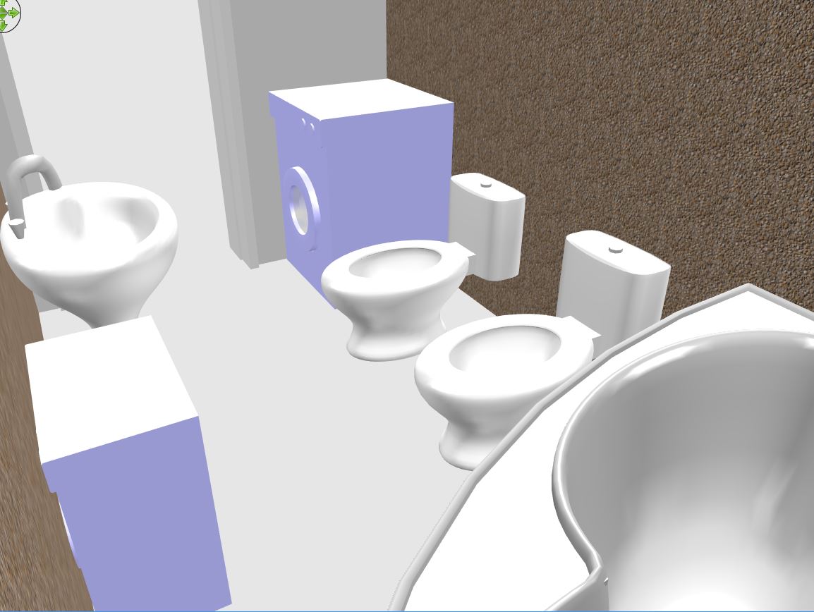

очень все так неплохо может и получится, нужно чуть поиграться
также рекомендую для большого с/у биде

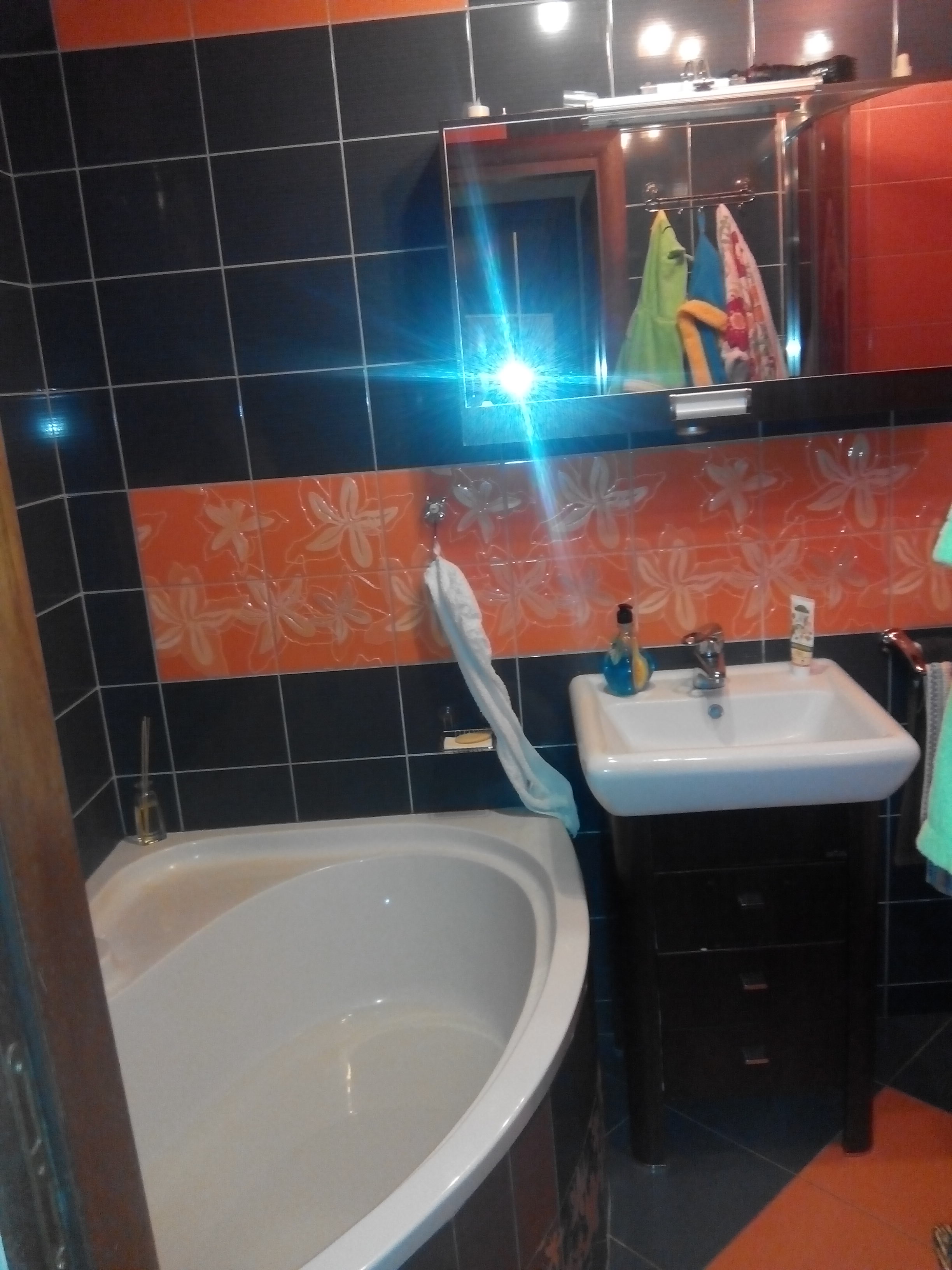

Кстати маленький санузел я проектировал минимального размера но в соответствии с рекомендациями по установке сантехприборов. Он получился очень комфортный.
goga777,огромное спасибо,конечно,за то,что повозились с нашими размерами...за попытку примирить нас с существующей реальностью..но,увы и ах:unknown::(
Каюсь:страдаю гигантоманией...мы когда выбирали душевую кабинку в квартиру-100см-это был самый-самый min,и то,мне-тесно...в доме хочется побольше,хотя бы одну из сторон и эта сторона будет как раз по длине ванной комнаты...а ещё-большой умывальник,типа этого (КОЛО),там тоже длина-100см + унитаз с гигиеническим душем (единственное,на чём согласна сэкономить,так это-на биде)...ну и всё,стиралка,а если ещё и +сушилка никуда не помещаются:unknown:
Может сделать нишу в смежной с нашей спальной стене?В смысле-разобрать часть её.. Пока ещё в стадии строительства...

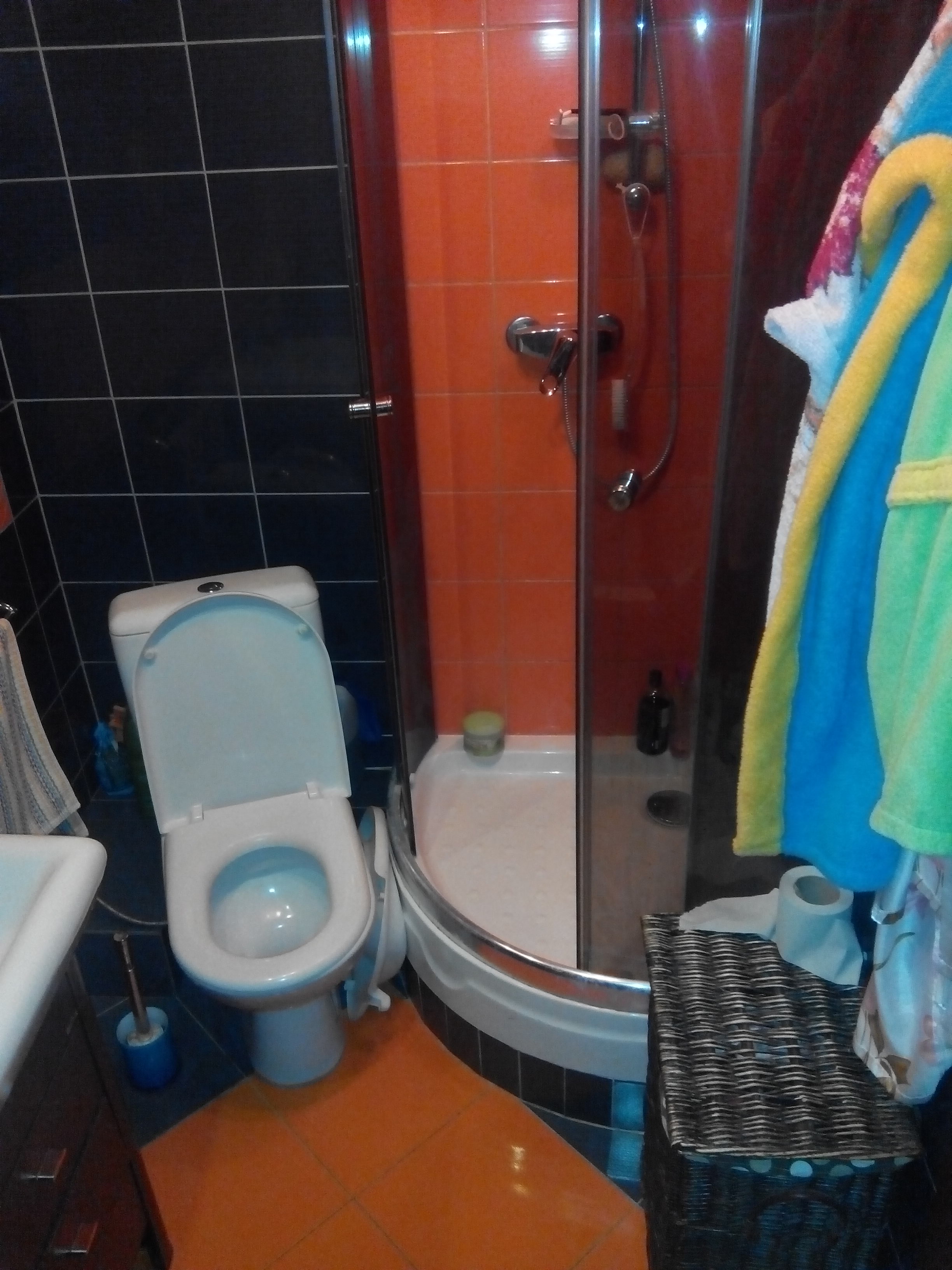

У мене в квартирі, санвузел 1,5мх2,5м Влізла душева кабіна, ванна, унітаз, умивальник. Правда у мінімальних розмінах. :)

я не навязываю просто делюсь тем можно и нужно играться как вам захочется
по опыту командировок по заграницам есть разные подходы вот в Австрии Германии да и в той же Польше все санузлы компактные зачастую не правильной квадратной формы (то есть с нишами душевыми) но всегда комфортные и функциональные. А вот Италия. Испания там все просторные большие. Мне (после того как сделал себе один санузел около 9 кв.м.) ближе стал первый.

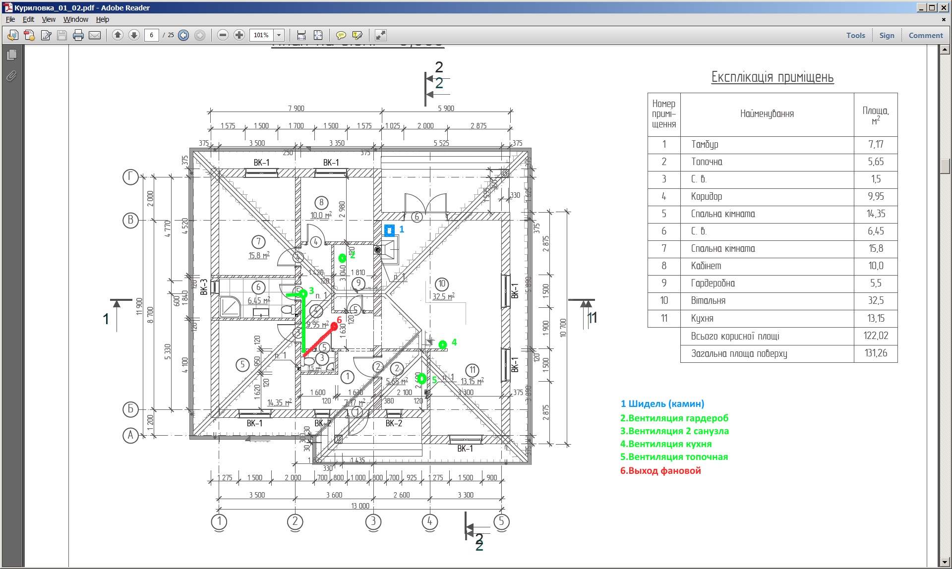

Пока зима появилось желание закупить к весне все необходимое для старта.. Строить короба желания абсолютно нет, поэтому решили что вентиляция будет организована с помощью проходок вильпе, естественная. Приток скорее через оконные клапаны. Детальных расчетов не делал, посмотрел тут по нормативам должно хватить (вроде даже с запасом) 4 проходок вильпе. Для себя прикинул как они(проходки) будут расположены на крыше. Так как абсолютно не спец в этой области , а времени "детально" вникать катастрофически не хватает, прошу совета/критики/ предложений любых от более продвинутых застройщиков :)
не хочу критиковать. Тем не менее растояние между унитазом и душ кабиной против правил, и может приносить неудобства при эксплуатации. Немножко кривоватое положение унитаза режет глаз. ВСЕ СУБЬЕКТИНО плз без обид

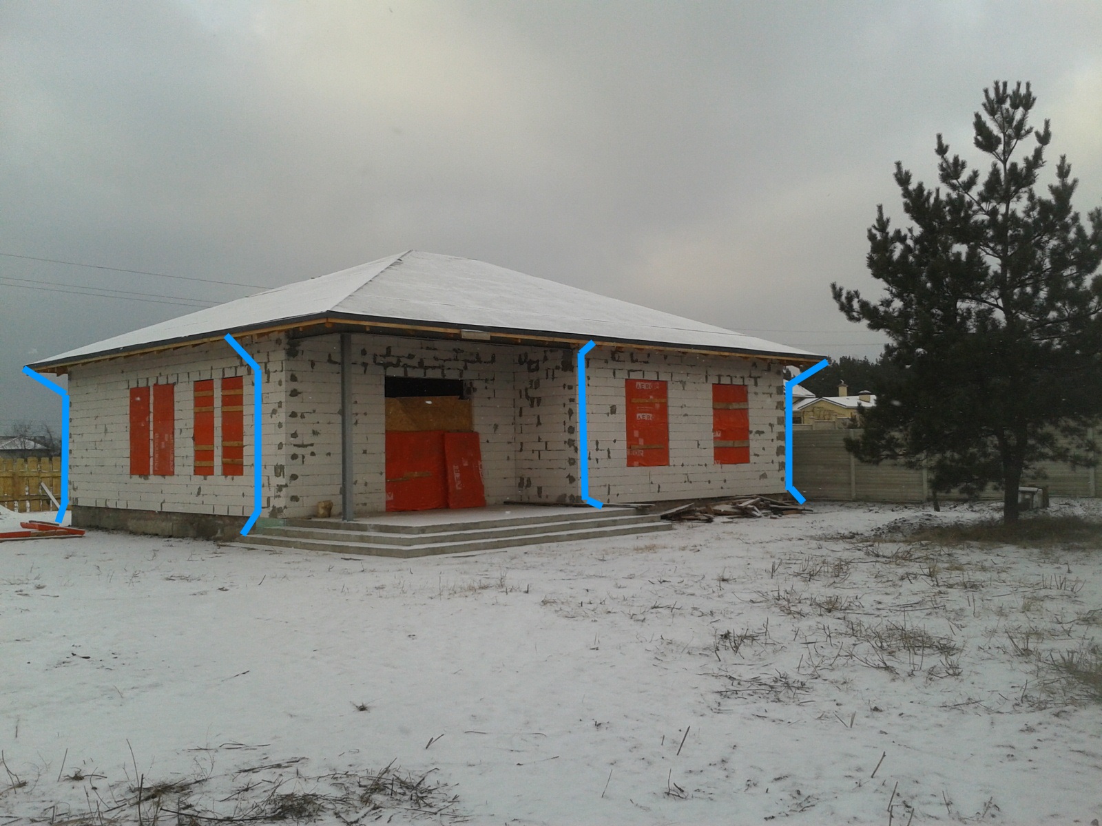

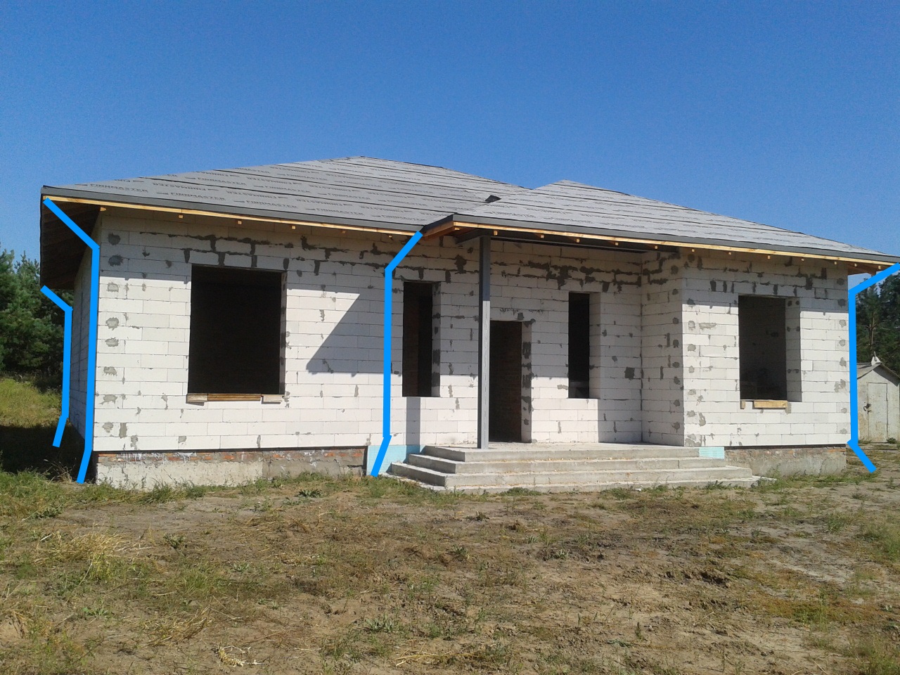

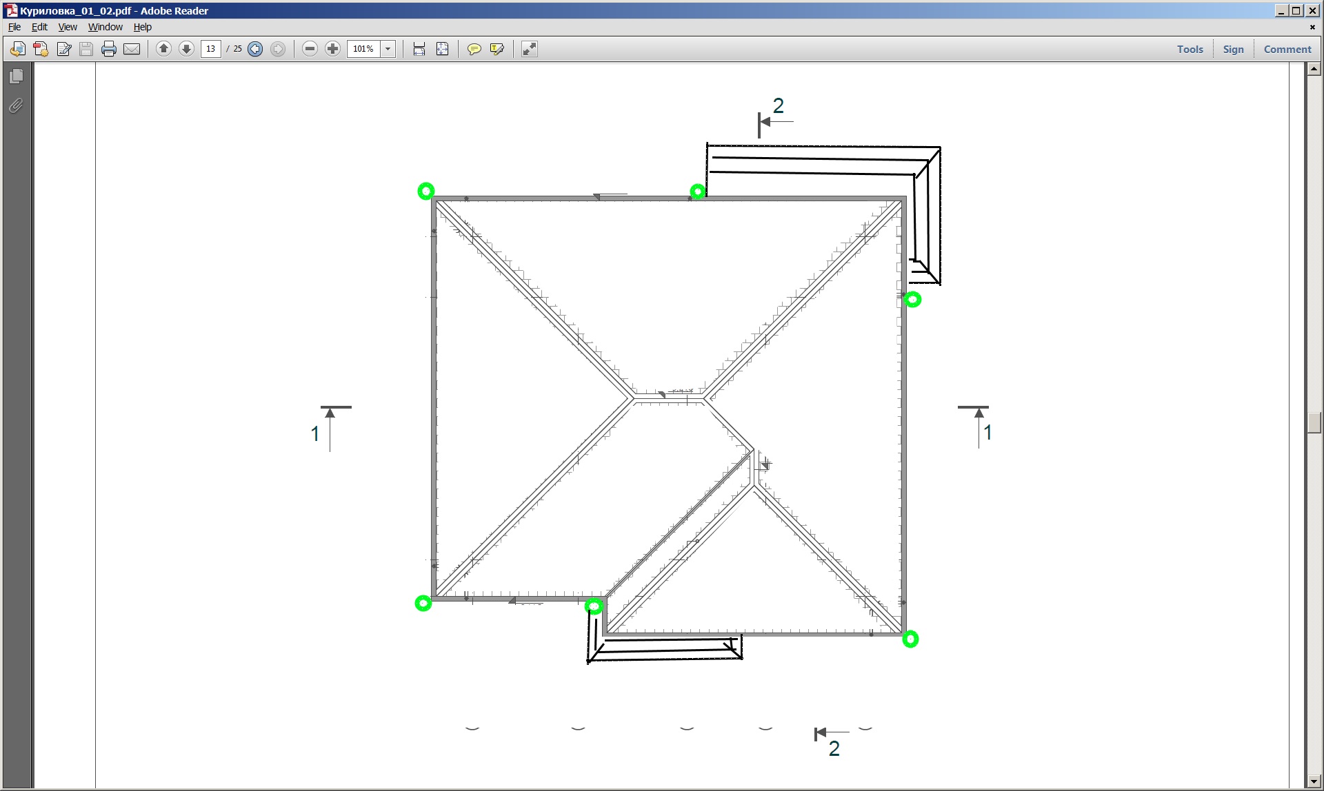

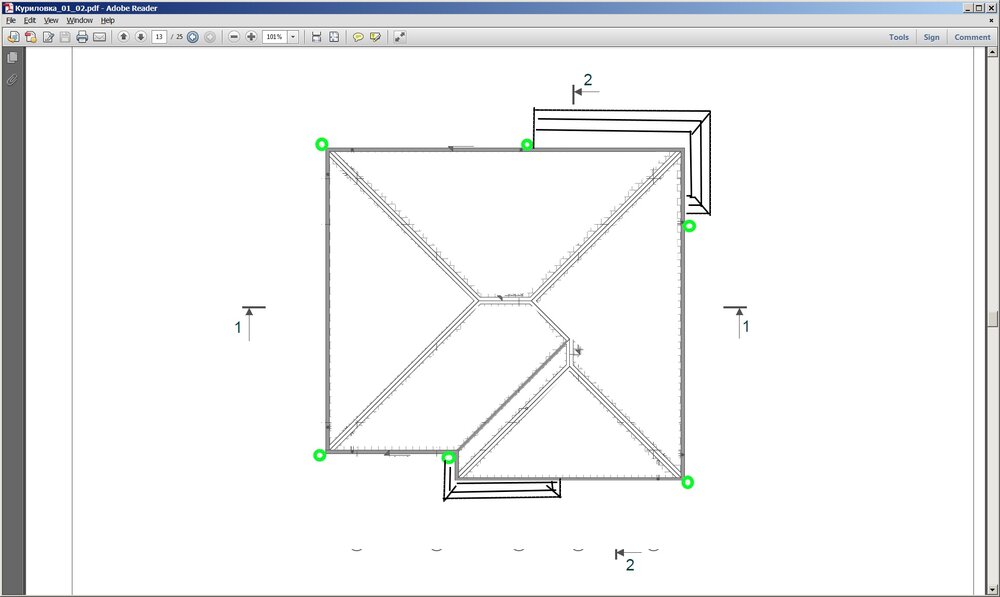

С Маэстро обсудили, вроде технологических проблем по планируемому расположению сливных труб водостока быть не должно, но может у кого уже был практический опыт - почему так НЕ нужно делать, буду признателен за советы/критику.
Вроде всё грамотно нарисовано. Если у Вас газ под большим вопросом, то нужен ли вентвыход на кухне? Я и сам сейчас этим вопросом озабочен и ответа не знаю. Кухонный зонт куда выводить будете - на кровлю или через стену? Если на кровлю, то это отдельные канал и вентвыход. Вильповскую комплектацию дешевле всего купить у Николая Крышника.

Я скорее могу поделиться из практики как будет эстетичней и вполне достаточно. Мне вполне хватает 4 труб на боковых стенах. У Вас чуть сложнее геометрия кровли на одном фасаде. Вот там и стоит добавить пятую трубу. А остальные четыре расположить на боковых стенах.
Кухонный зонт пока планируем через стену, решение по газу пока решили отложить до прояснения ситуации с ним(свои финансы, цены на газ и т.д.) но если "звезды сойдуться" то вполне может быть в будущем. Сейчас ориентируемся на электроотопление(ночной тариф и теплоаккумулятор) и камин(воздушный или водяной - тоже в сильных раздумьях/поиске). По вильпе/водосточке/битумке как после небольшого мониоринга интернет цен, пришли к Николаю :)
Спасибо, интересная схема, по эстетике соглашусь - более красивая,но смущает куча поворотов на углах - к тому же на самом большом по площади склоне крыши нету прямой трубы - воде придется делать повороты на обоих углах - не будет ли проблем при ливне?
А у Вас разве повороты не планируются? Желоб ведь будет замкнутым по периметру?
На моей кровле площадь основных скатов едва ли меньше Вашей. Воронки с трубами имеются только на боковых скатах. Ни разу пока даже в сильные ливни мне не удавалось лицезреть, чтобы вода стекала из желобов в неподходящих для этого местах. Кстати, Николай уж точно может расчитать необходимое кол-во и местоположение воронок.
Спасибо, желоб конечно будет замкнутым, просто по ощущениям (не подкрепленными практическим опытом) казалось может и вылиться :) , у меня нет причин не доверять вашему опыту -приму к сведению, Николай по площади тоже посчитал достаточно 4 трубы, схему крыши с более детальными вопросами сег только отослал, посмотрим что ответит.

По поводу дымохода,на 5,5м. достаточно и Ф-180мм. И сколько за Шидель нужно выложить?... Могу показать Вам несколько вариантов,напишите почту в личку или здесь.
Прошу прощения у ТС, но лучше "здесь" - тоже интересно.
Спасибо, но 180 не достаточно, да и на семейном совете 100(и больше) раз обсудилось - решение на 100% - Шиделю быть, сорри но других вариантов не рассматриваем.

С этими штуками не все так просто, как выяснилось уже сейчас
Читали про вашу "войну" с конденсатом
Сейчас я бы себе лучше построил из кирпича нормальные вентканалы.
у нас как бы этот этап уже пройден - т.е. тоже надо было раньше думать, теперь пополним ряды борцов с конденсатом и т.п., выбор сделан, пока именно эта проблема сильно не пугает, главное сейчас в остальном не напортачить - типа чтоб работало...
И утеплять их, утеплять и еще раз утеплять.
Кирилл, может у Вас неутепленная проходка (модель)? у меня ни в одном доме нет проблемы конденсата сейчас, дома топятся (три дома от 20 до 22 градусов)
Все три утепленные.
Конденсат только в одной в большом санузле после того как там позапускать душ/ванну, там самая короткая магистраль до проходки.
удлинить магистраль :-)))
А какие приблизительно геометрические соотношения и пропорции горизонталного/вертикального участков?
