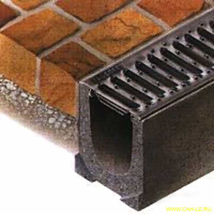

flowless Опубліковано: 31 січня 2016 Поділитись Опубліковано: 31 січня 2016 Добрый день дамы и господа! Нуждаюсь в вашей консультации. Сложилась следующая ситуация:соседи положили плитку с уклоном к нашему дому. Между моим домом и участком соседей нет обмостки, т.к. по документам граница между нашими участками идет по стене моего дома. Земля у меня приватизированная. У соседей, с их слов тоже. Обращались в горисполком, оттуда в архитектуру. Архитектура дала решение что надо переложить плитку с уклоном на улицу. Соседи не соглашались - пришлось идти в суд. Пошли в суд, сказали сделать строительную экспертизу. Сделали экспертизу, подтвердили уклон. Но эксперт говорит что напишу вам что все дело в отмостке, типа если б была отмостка то не было б проблем. Так отмостка б просто была в воде - т.к. со всего соседского участка вода стекает к нам в это место где нет отмостки. Теперь вывод- я так понимаю отмостку можно делать только на своей земле, т.к. у нас там нет земли по документам то мы там не можем ничего делать. Соседи должны строить новые постройки так чтоб не было ущерба соседским постройкам, т.е. грамотно отвести воду. Прошу вашей консультации кто прав кто нет. Спасибо за внимание! Посилання на коментар Поділитися на інших сайтах More sharing options...

Grade2 Опубліковано: 5 лютого 2016 Поділитись Опубліковано: 5 лютого 2016 у Вас один робочий вариант - миритесь с соседями и за свой щет ставите дренажные лотки, этим самим уводя воду от стены своего дома. п.с. ответ по теме роздела, не юр. 1 Посилання на коментар Поділитися на інших сайтах More sharing options...

SergeyNikolaevich Опубліковано: 7 лютого 2016 Поділитись Опубліковано: 7 лютого 2016 у Вас один робочий вариант - миритесь с соседями и за свой щет ставите дренажные лотки, этим самим уводя воду от стены своего дома. Самый трезвый совет в теме, на месте ТС я бы к нему прислушался. ЗЫ: более того, мне кажется что большая часть осадков которые плиткой отвели к вашему дому - с крыши вашего же дома ;) 1 Посилання на коментар Поділитися на інших сайтах More sharing options...
