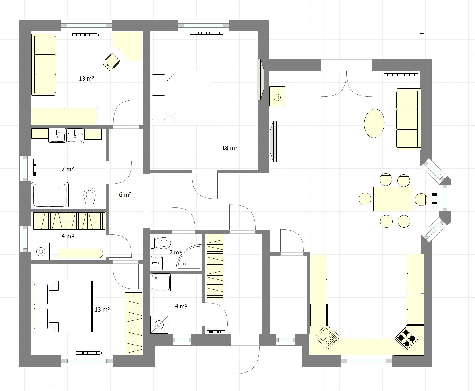

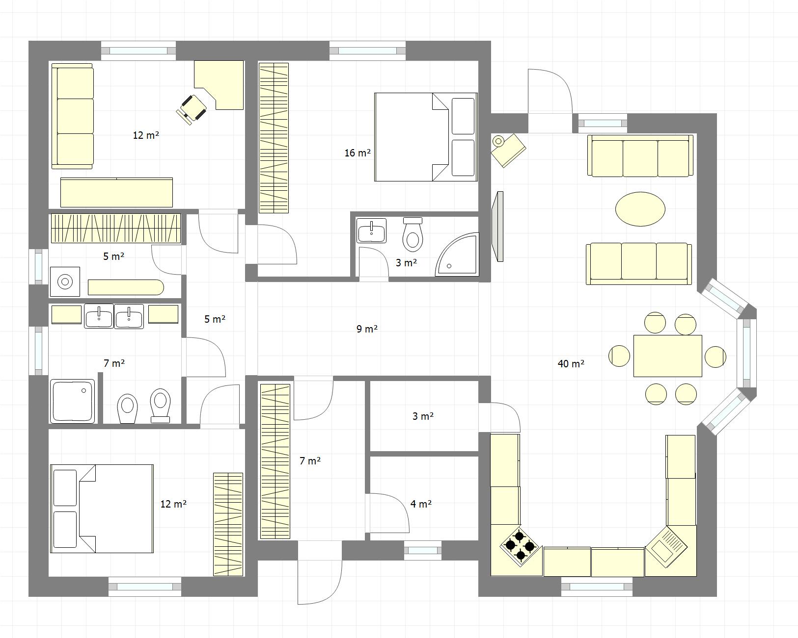

Планировки без коридоров приводят к тому, что как правило либо зал становится проходной, либо спальни проходные. Тем самым спальные зоны не выделяются в доме, и общая зона перемешивается со спальной. Это приводит к тому, что если в доме много гостей, отдохнуть негде - шум слышится во всех спальнях. Но есть и удачные решения, когда холл в дом и является коридором.

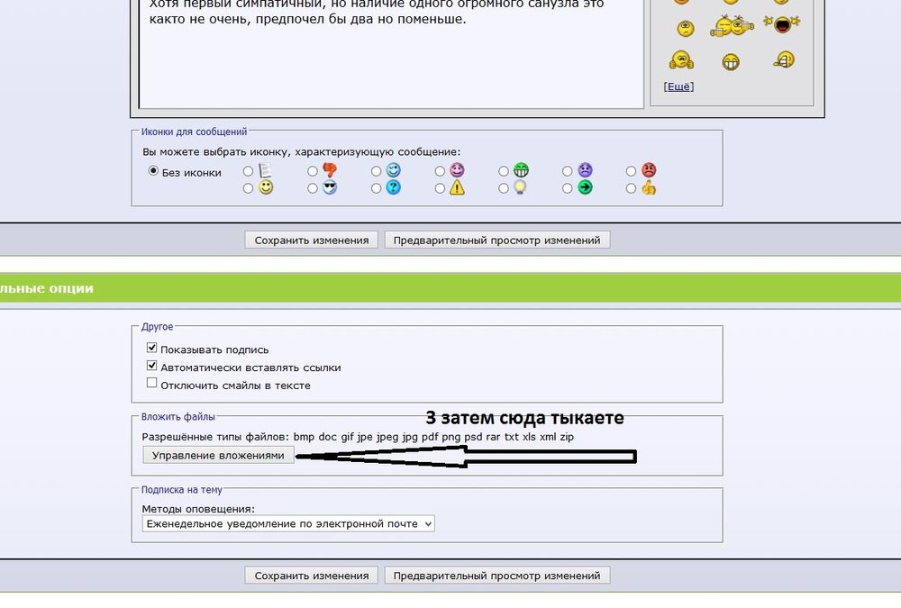

уважаемый Sling ваши планировки и мнение очень важны, но попрошу вас пользоваться или спойлерами для фото или стандартными средствами форума для заливки фотографий. Причина - читателей именно моей темы посты с большими изображениями раздражают, судя по моему опросу. Спасибо.
опять таки из своего опыта в выходной день, если находимся дома то спальню посещаем не более одного двух раз, посему , так думаю, слово "проходной" не совсем уместно....имхо из ваших предложений ничего не понравилось, по ряду причин, например отдаленность гостинной от кухни или наличие большой площади наружных стен (не рационально по теплопотерям)
Хотя первый симпатичный, но наличие одного огромного санузла это както не очень, предпочел бы два но поменьше.

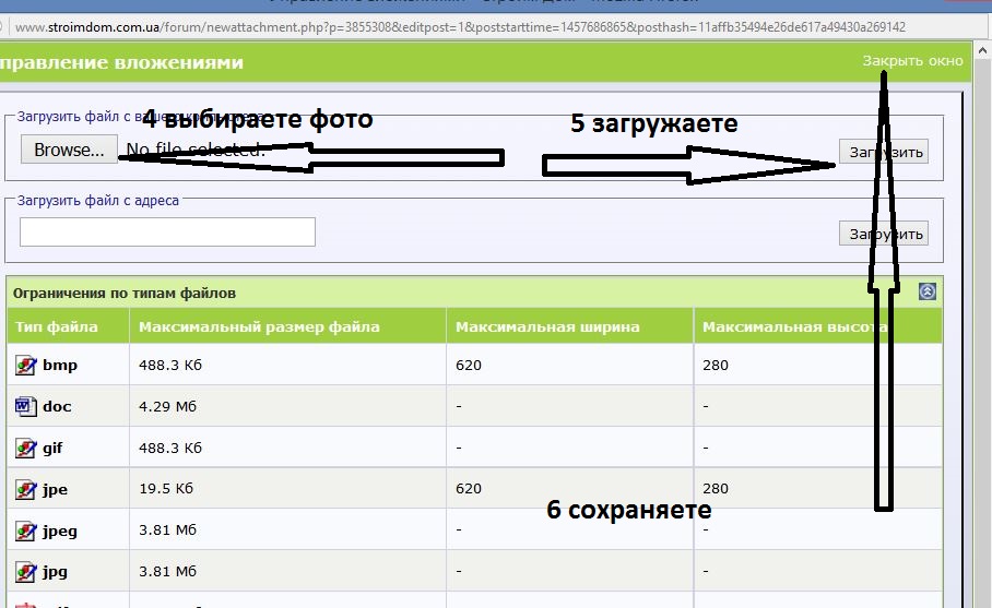

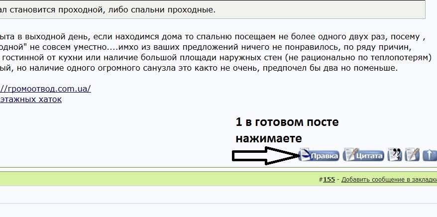

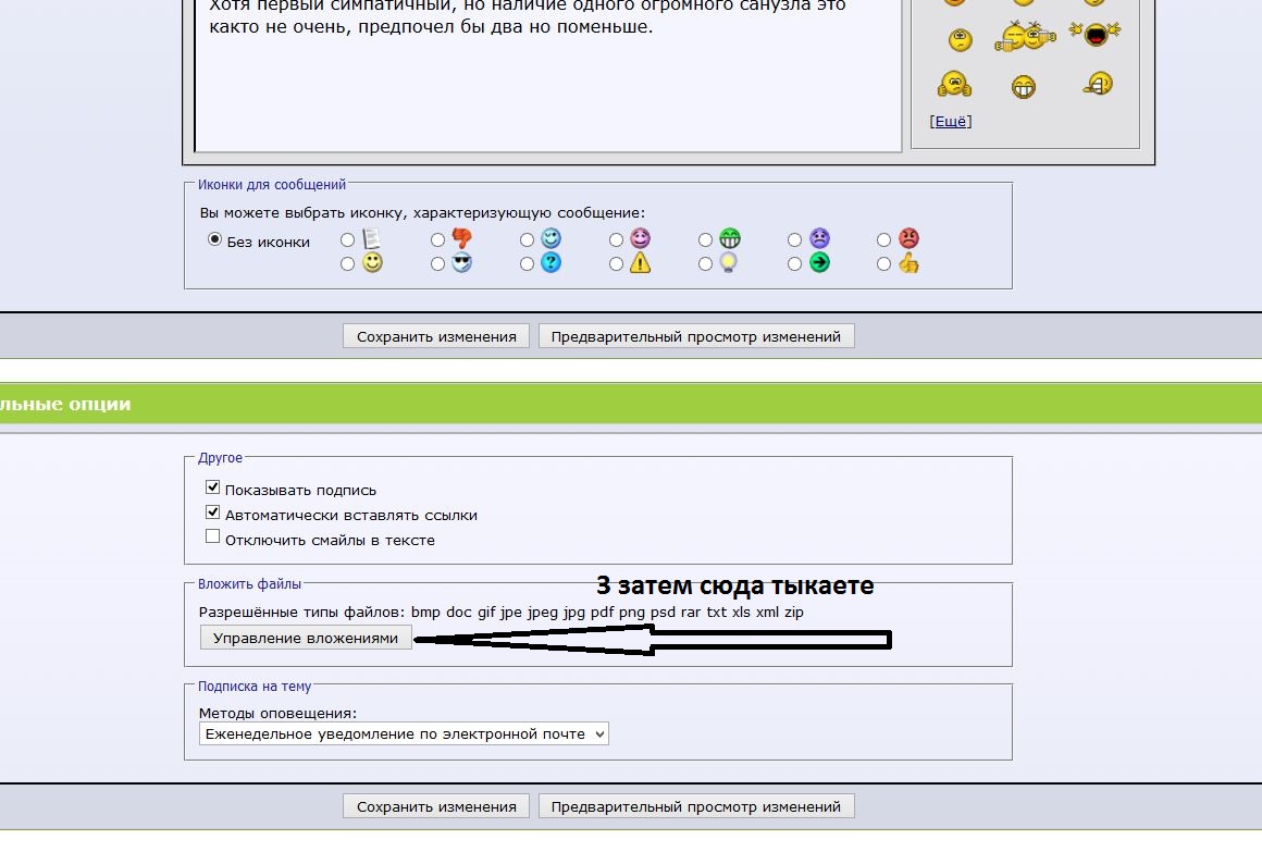

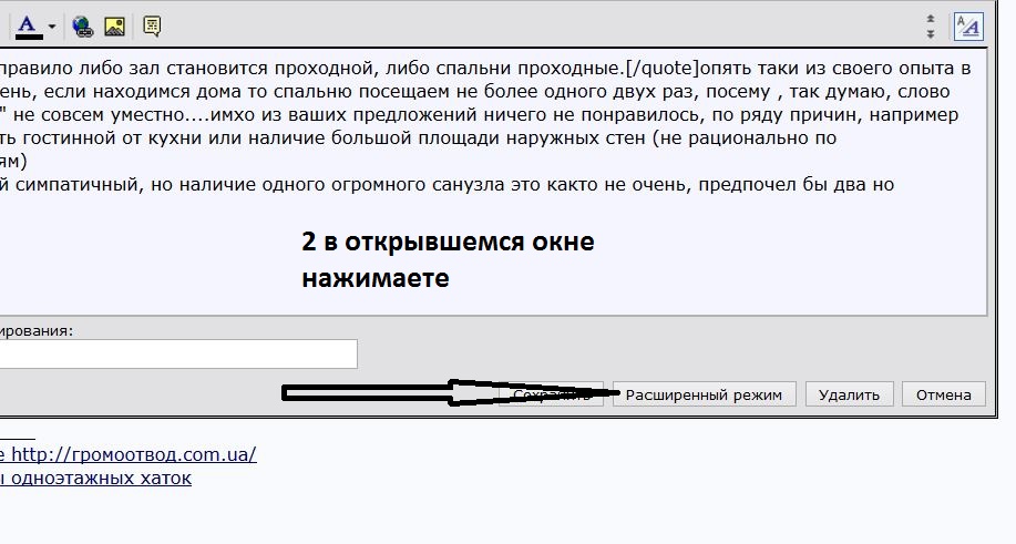

Да, без проблем, мне самому это не нравится. А что такое спойлеры (только не смеяться)?, и как заливать фотки по меньше? Типа вложить файлы?
как заливать
/вообщето описано пдробно, но сам читать не люблю/
вот так приблизительно в готовом посте, а при создании еще проще

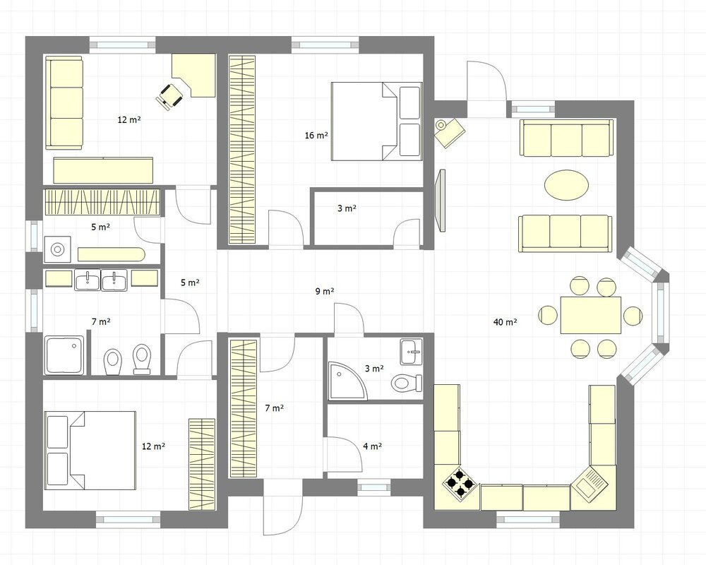

Ну... фермы - это один из вариантов... Вообще всё готовое проще и легче чем делать самому! Но отсутствуют варианты!
Много пробовал перепланировок именно заточенных на упрощение конструкции, но совсем без коридоров - по "религии" не получается!
Вот пыхтел над Z10... Отсиметрировал нагрузки... упростил перекрытие... пока нравится!
Как раз то что мне нужно!!! Только прачечную зеркально сделать санузлом в спальне, а санузел гостевой прачечной и где то просто унитаз поставить для гостей на 2-х метрах. А метраж от стандартного я так понял даже меньше стал?
Возможно мы действительно надоели ТС "коридорными" домами и уж Z10 не предмет этой темы. Сори.
По расположению сан узлов, постирочных и тд вариантов ещё штук пять, давайте перейдём в профильную тему!

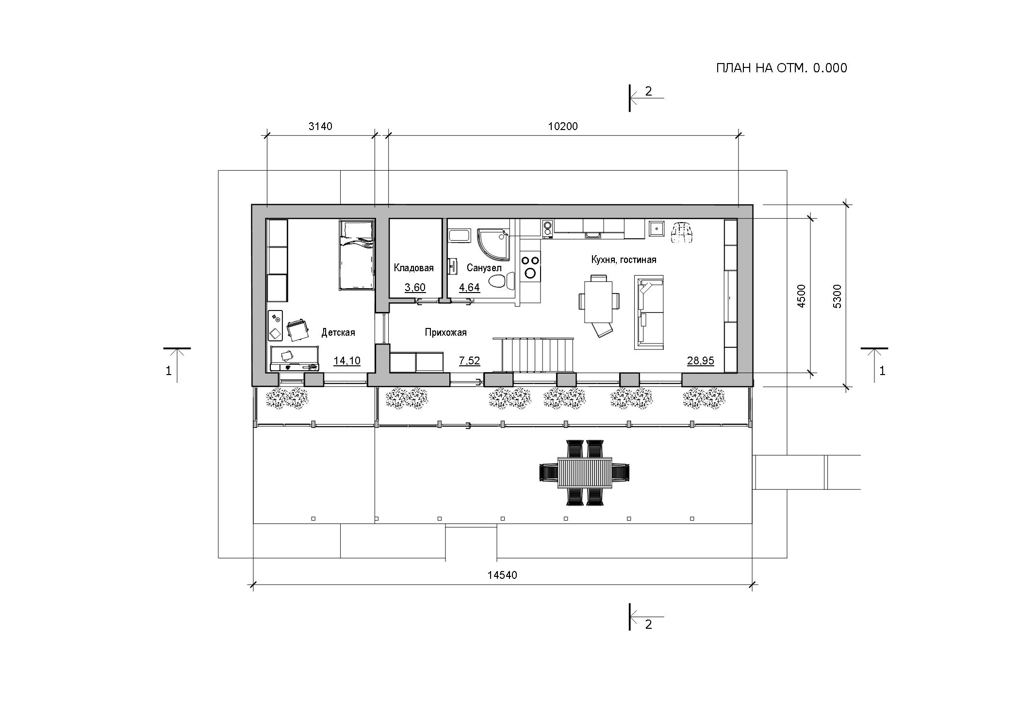

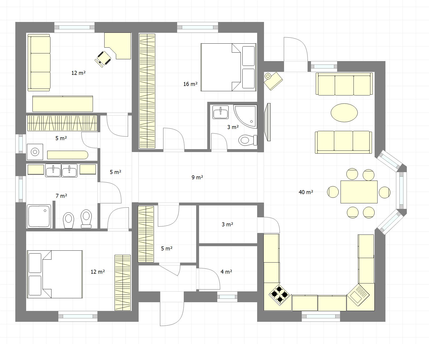

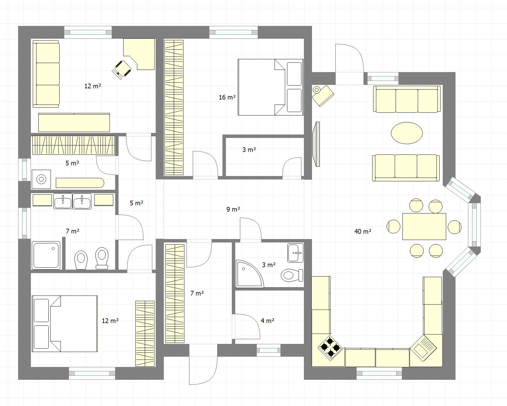

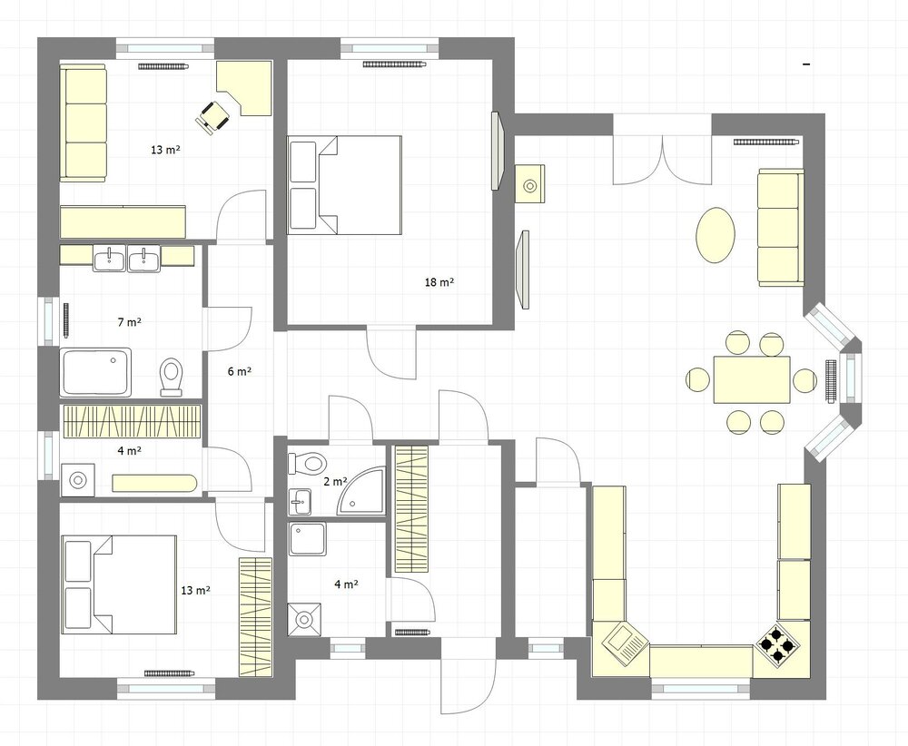

Раз ТС не против то вот пару вариантов к тому что был в теме!
А там двигайте перегородки как душе угодно. Эркер можно отрезать и тд и тп!

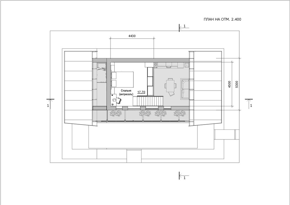

веселое название
)))) Вы же любитель фантастики и писателей, погуглите - Владимир Винниченко, Солнечная машина
Там в доме стена Тромба
gidproekt.com/stena-tromba-v-dome-kak-ispolzovat-passivnoe-solnechnoe-teplo.html
Поэтому такое название от автора проекта.
было бы очень интересным как она работает в нашем регионе
