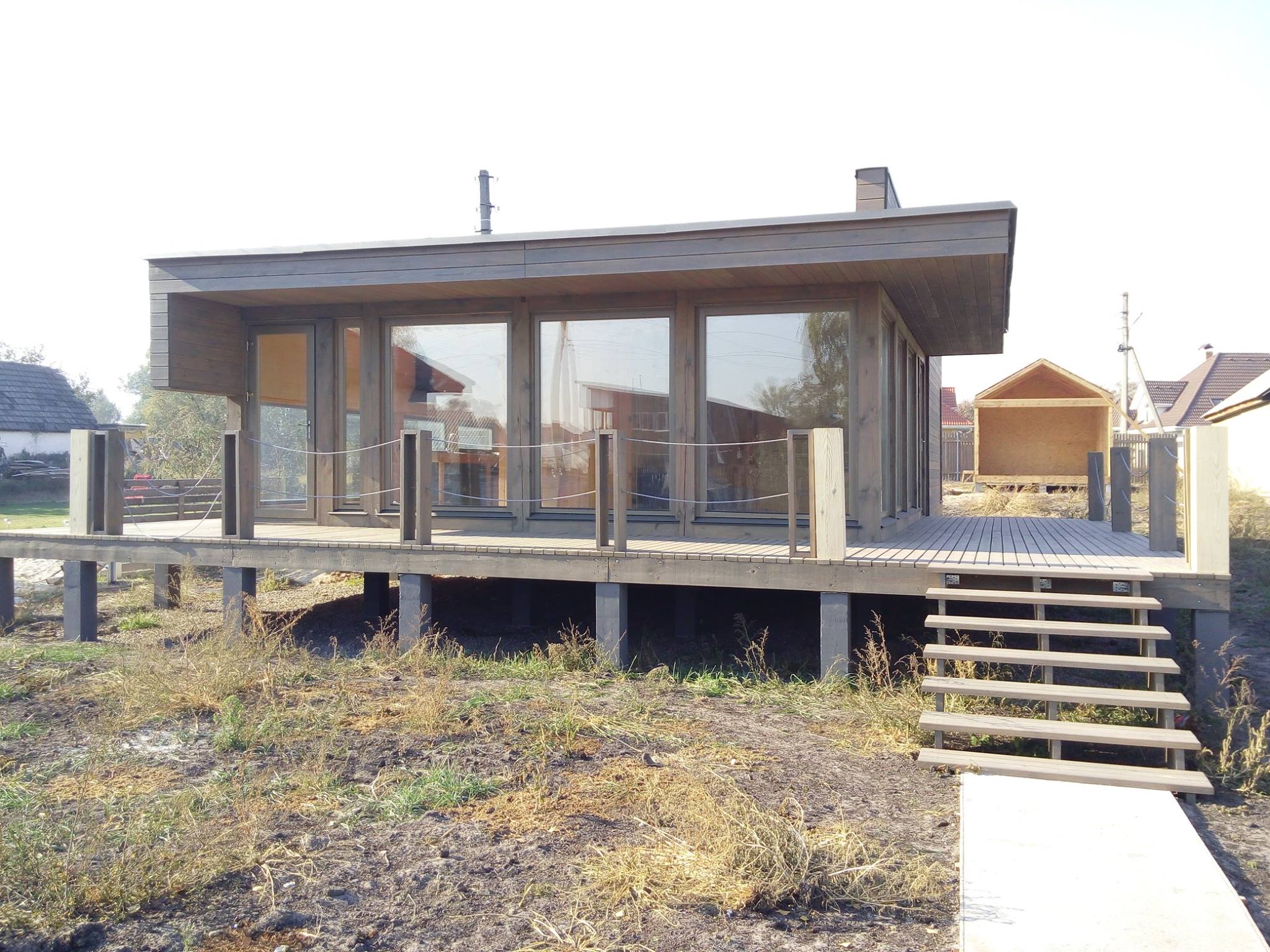

Прикольный домик , только как в нем жить? ( с таким количеством стекла и без топочной).
и без топочной
Если газовый или электрический котел, то можно вполне и без нее.
долго и счастливо:beer: если достаточно электричества то ТП, эл котел...я этот домик запостила как воплощенный пример домика почти:D без коридоров
современная система отопления это тепловой насос и гелиоколлекторы, так что тех помещение топочной крайне желательно, как для оборудования так и для теплоаккумуляторов
здесь решение самособой напрашивается - помещение в отдельностоящем здании.Компактно на стойке расположить батареи и инвертор солнечеой электростанции. Чем хорошо можно в нем же организовать(отгородив от топочной) полноценный твердотопливный котел
тогда нужно делать пассивный дом, соответственно такое стекло только может быть на южном фасаде (еще бы со стеной Тромба)
знаю я одну строительницу пассивных домов......20 см пенопласта все стены, короче прощай щитовидка. Пенопласт я НИКОГДА !!! не буду использовать в строительстве, вам тоже не советую
Использовать панорамные окна считаю правильным, если есть на что посмотреть за ними. ИМХО подобные окна - это красиво, да и не так затратно по теплопотреблению, на нашем рынке все привыкли преувеличивать.

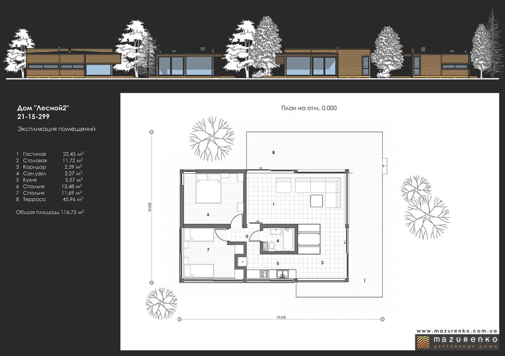

Вот немного ещё скромных домиков без коридоров
Концепции - очень нравятся!

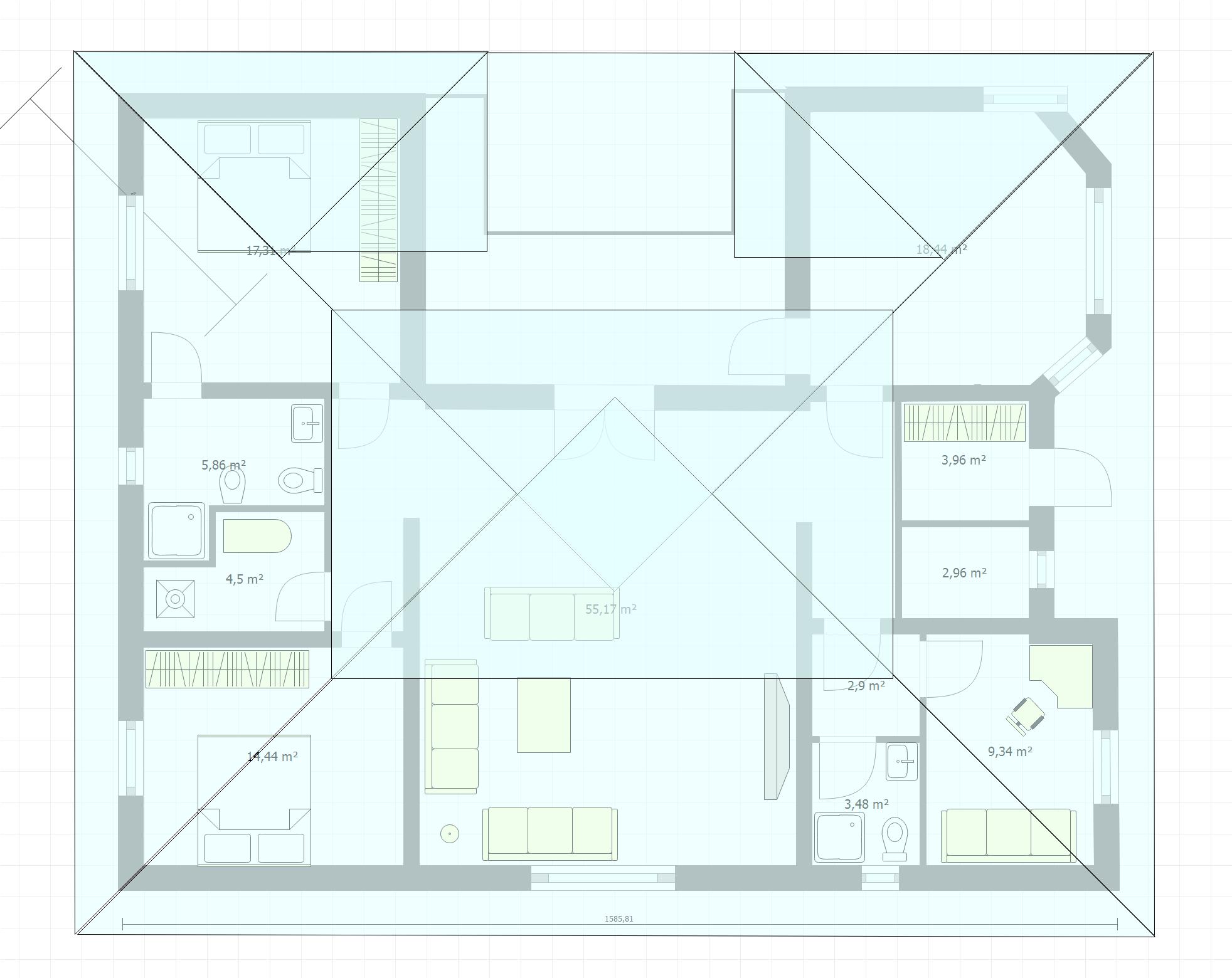

Я пытался адаптировать под меньшие размеры, вот, что вышло... (не пинайте за качество прожка очень слабенькая)
скромных домиков
США - это один из опытнейших домостроителей, но всегда нужно поправочку делать на нашу климатическую зону. Ну и стиль жизни, мы в обуви дома как правило не ходим. Но все же проекты неплохие.
а какое назначение помещения 18,44 м ? Змінено користувачем goga777
Кухня.......
Пусть вас не сбивают плоскости крыши и столец... Понравилась идея небольшого закрытого дворика-террасы!
