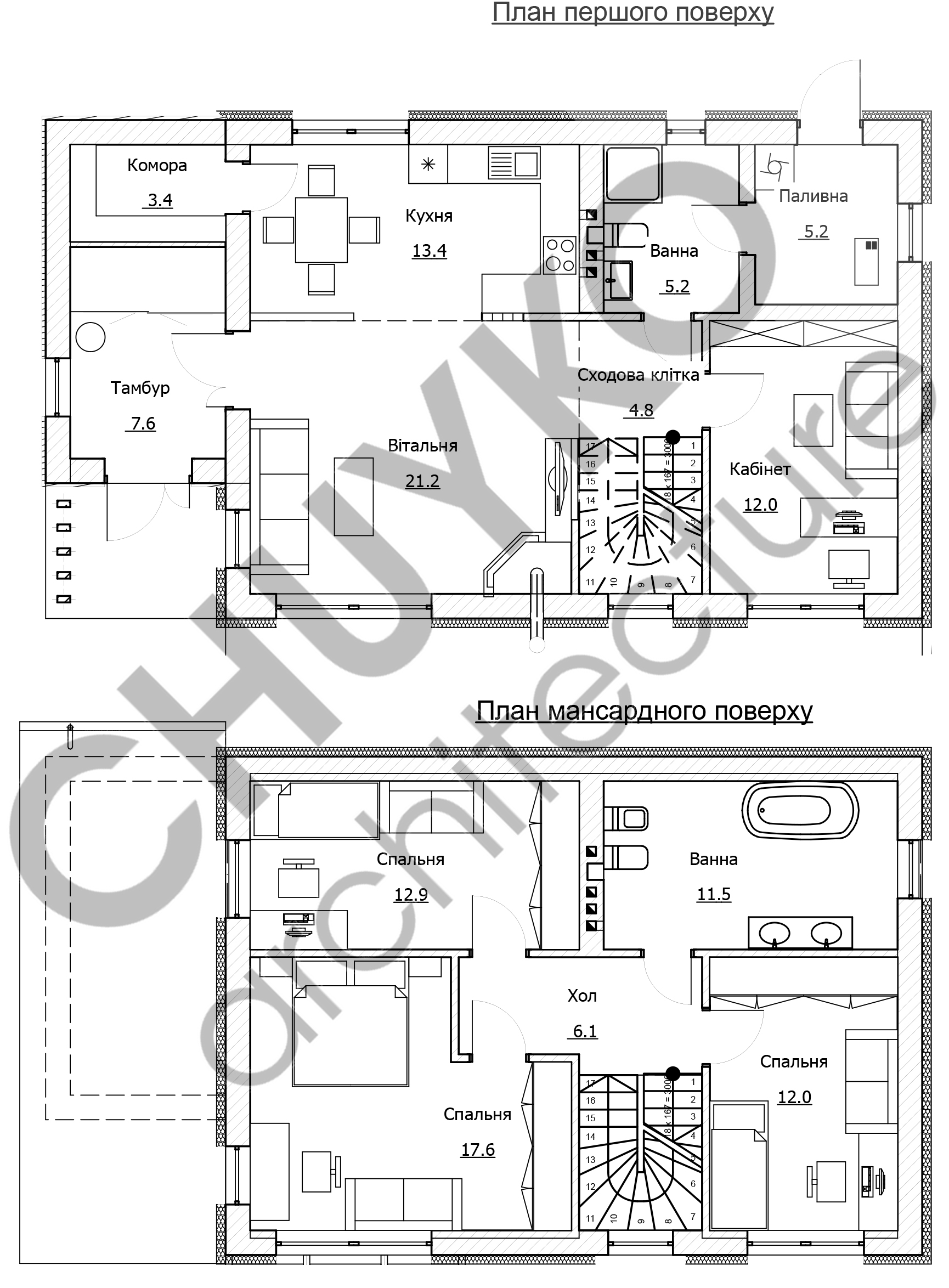

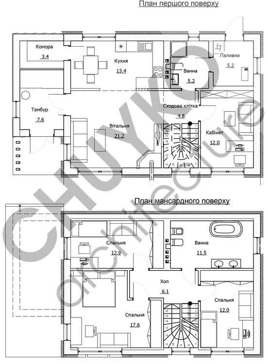

Нещодавно завершений проект компактного будинку на 130 кв.м.
https://www.facebook.com/media/set/?set=a.689270487878086.1073741856.234043166734156&type=3
Оч достойный домик :-).
Нещодавно завершений проект компактного будинку на 130 кв.м. Хоча й не одноповерховий.
https://www.facebook.com/media/set/?...6734156&type=3
Оч достойный домик :smile:.
Він ще й досить економний в будівництві, оскільки спрощений конструктивно та планувально. Планування по принципу пасивного будинку.

Вирішив поділитись власними наробками. Можливо комусь стане в нагоді. Причому проект не фінський/американський/німецький, а який реально будується в Україні, створений під наші умови. Якщо нікого не цікавить/комусь не подобається - видаліть пост. Рекламою це не назвеш, оскільки заклику до покупки немає. Копірайт поставив, щоб потім не зустріти свій проект в інтернеті під чужим іменем.
был намек на то, что тема называется "одноэтажные дома без коридоров" :-) - просто разместите Ваш проект в соответствующей теме (поищите, есть такая по двухэтажникам и мансардникам)
Тоді перепрошую, дійсно не додивився.

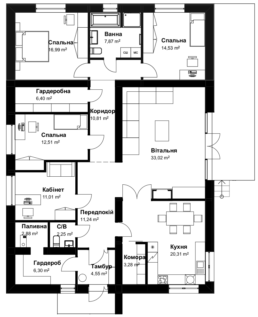

В якості компенсації покажу ще один ескіз планування в один поверх. Хоча там наявне слово "коридор", надіюсь не закидають мене цеглою ).

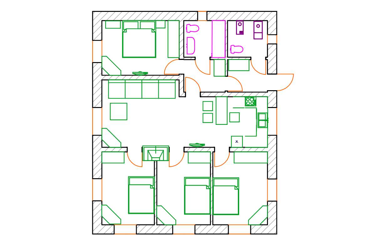

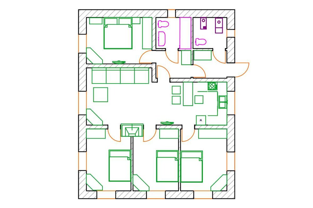

4 спальни и без коридоров:

До фасадів діло не дійшло. Це більше як планувальна схема. Площа орієнтовно 160 кв.м. Також це була реконструкція. Нижня частина існуюча з поздовжньою несучою стіною. Якщо робити ферми (проліт десь 12 м), то можна і без внутрішньої несучої стіни обійтись, так. Та й на будь який план можна натягнути будь який фасад.

В такому тамбурі не розвернешся, нема ні гардеробної для верхнього одягу, потім хол дуже малий. Вітальня вузька, вся у транзитних шляхах (входи у спальні). Тихі зони (спальні) та шумні (кухня-вітальня) варто розділяти. Вхід у спальну при самій кухні теж викликає великі питання. Кухонний стіл затиснуто виглядає та невеликий. Мінімум що б я зробив - забрав стіну між холом та вітальнею. Тоді додасться простору.
Хоча для відпочинкового будинку чи дачі зійде, для постійного проживання 4-5 людей - навряд чи. Або зменшувати кількість кімнат та людей.
И забеги по утрам в трусах через гостинную в санузел :lol:ю
или вечерами :)
ужОс! :D
Из спальни в кухню...
Уж лучше в санузел, но что-то не вижу таких планировок, никому не хо ходить в санузел из спальни, это же удобно?
ужОс! :D
Удобно - это когда кол-во санузлов в доме равно кол-ву спален +1 гостевой :-). Красиво жить не запретишь, но если стоят вопрос "жить", а не "мечтать" - то вполне рациональный проект Вадима более чем решит эту задачу.
В такому тамбурі не розвернешся...потім хол дуже малий.
Збільшуємо вхідний блок до розмірів 5х5 (або 6х6) - отримуємо тамбур і хол 2,5х2,5(3х3). Це вже ціла кімната.
Я особисто не прихильник гардеробних - шафа у тамбурі + шафа у холі.
Вітальня вузька
Її можна зробити на метр ширше (5 м).
В зоні диванів (вгорі ліворуч) немає входів у спальні.
Це плата за ідсутність коридорів. Якщо у вашому проекті прибрати несучу стінку і коридор - кабінет і одна спальня теж будуть у шумній зоні.
Те ж саме буде у вас, якщо прибрати стінку.
Ми ж вже збільшили ширину вітальні та вхідну групу - збільшиться і стіл.
І ніде буде поставити стола. І значно погіршиться звуоїзоляція між вітальнею та санвузлом.
Або просто збільшити розміри будинку з 9х11 до 11х13 м.

Та да, в спальне есть шкаф с одеждой, но одеть на себя хотя бы штаны - не наш метод. Надо бежать в трусах.:D
ужОс! :D
И не говорите, как ужасно скандинавы с американцами живут.Ж-)
Я видел. К каждой спальне - по санузлу. Такое ощущение, что это дом престарелых или инвалидов-паралитиков.
Не, не согласен. Возьмем стандартную :) семью - родители + дети и возможно бабушка с дедушкой. Вход в санузел из спальни реально нужен только родителям :D И никакой проблемы с посещением нет, т.к. и с одним входом из общего коридора, зашел из спальни закрыл защелку на двери из коридора, зашел из коридора закрыл на защелку обе двери...
Санвузол у кожну спальню мало хто собі може позволити.
Стосовно раціональності цього будинку - є питання. Наразі він нагадує комуналку. Без образ автору. Жити у ньому можна, але незручно. Якщо є 4 спальні то передбачається проживання мінімум 4-х людей (сім'я мама/тато/2 дітей + одна резервна спальня чи кабінет). Одного санвузла для них замало буде. Вітальня теж мала буде. Або всі сидять по своїх кімнатах. Їдальні як такої нема, для 4-х людей. Це якщо говорити про постійне проживання, повторю.
Для епізодичного, як схема, може бути, тільки підшліфувати.
Да мне они каГбэ не авторитет, от слова вообще. Я же свое мнение высказываю, правда? Ж-)

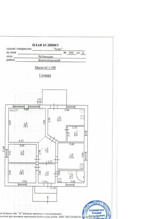

я считаю , что у нас получился самый экономичный и удобный одноэтажник на 100 квадратов. в принципе все устраивает, такая квартира на земле, я бы сказала :)))
план рисовала сама - главная задача стояла уместиться в 100 квадратов, сделать 3 спальни, большую кухню, топочную и зал.
вроде получилось :)
да еще задача была - кухню обязательно отдельно, т.е. закрытую.

Звичайно можна все змінити та покращити.
Гардеробна - я маю на увазі не завжди кімната, може бути і шафа, але бажано вбудована, щоб в ніші була, не виступала в приміщення. Це для верхнього одягу та взуття. В холі шаф не варто ставити, щоб не перетворювати його на склад.
Під транзитними шляхами через вітальню я маю на увазі проходи до спалень, так як входи у спальні розміщені по всій стіні то більша частина вітальні є лише проходом до спалень. Та й мені особисто не подобається прохід у спальні через вітальню.
Звукоізоляція між вітальнею та санвузлом - питання не додаткових стін, а шумоізоляції саме санвузла. Відповідні двері, перегородка необхідної товщини та відповідного матеріалу, хороша вентиляція для усунення вологи та запахів.
У моєму ескізі теж ще є над чим працювати. Одноповерхові будинки мають свою специфіку, що коли хочеться багато приміщень то й починають вилазити коридори. Деколи їх не треба боятись, а грамотно вписувати у планування.
А за кількість санвузлів - тут кожен собі сам вирішує. Слабо уявляю собі, до прикладу, чергу в туалет у будинку площею 500-1000 кв.м. Та й в таких будинках ванна від спальні може бути відділена скляною перегородкою. Звичайно якщо проект грамотно був розроблений.
Я не ображаюся, вже звик за багато років.Ж-) Саме у такій "комуналці" ми живемо (тільки на 3 спальні). Я б не сказав, що незручно: вчотирьох ми розміщуємося за невеликим столом, коли приходять гості - сидять за великим столом на великому дивані (на кухні) і дивляться великий монітор, шум з кухні при закритих дверях ледве чутно. Зате ніяких коридорів і темних кутків.
Там два санвузли - основний + резевр (типа топочна).
З власного досвіду- вітальня шириною 5 м - завелика - дуже далеко як до каміна, так і до телевізора. Оптимально - 4 м. В мене вільна зона 4х5 м.
Домалювати 4-й стілец неважко.
PS: основною метою моїх ескізів було "запхати" якомога більше кімнат в якомога меншу площу. Такий собі експеримент, в одному з яких я живу сам.
вроде получилось :)
[ATTACH]496978[/ATTACH]
Наскільки я розумію приміщення 1-2 це спальня? Не дуже мені вхід в спальню через тамбур. Він опалюється?
Да, это спальня, которую можно расценивать, как гостевую. Тамбур конечно отапливается.
Это такая удобная комната, за 2 дверьми (одна дверь тамбура+дверь самой комнаты), возле санузла, т.е. гости чувствуют себя там оч.комфортно.

Так понимаю вы уже построились. Комнаты в 2,5 шириной не узкие?
У нас даже хрущевки оптимизированные 3 м имеют.
А шкафы где разместили?
да, мы построились и живем уже четвертый год. Комнаты не узкие совсем, если стоит задача их не захламлять мебелью. Одна детская - диванчик, стол, стеллаж, спортивный уголок.
Вторая гостевая спальня - кровать, телевизор на стене, комод.
Т.е. естественно, что в эти комнаты не стоить ставить мебельные гарнитуры.
Шкафы - один купе большой в тамбуре, как раз вписался под левую стену, как влитой. Второй в спальне нашей, которая побольше.
